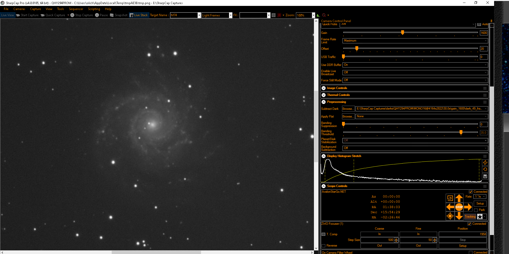

Sortie écourtée par l'arrivée de la mer des nuages ( j'ai joué j'ai perdu :mrgreen: )

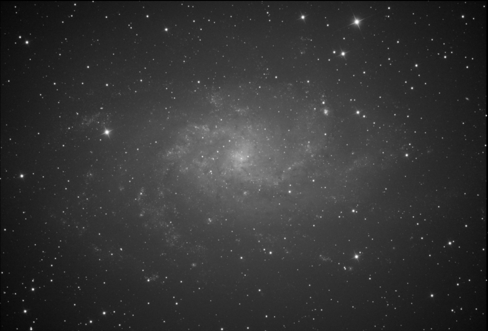

M33 en 12,5min avec un tube qui n'était pas en température
Expo 30s
Gain 1600
0ffset 20
Dark , pas de flat
j'ai ensuite voulu faire un flat ( avec soustraction dark de flat) pensant qu'en étant de le noir complet ça serai un peu plus facile , je vous laisse deviner la réponse :roll:
il me faut je pense apprendre à mieux connaitre son comportement ... j'ai hâte car elle est bien sensible cette petite camera ;)

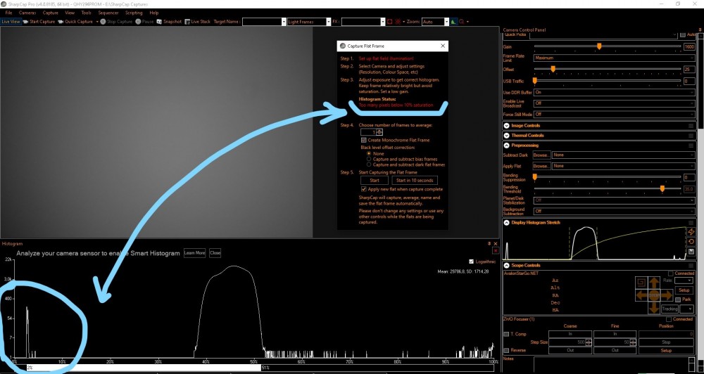

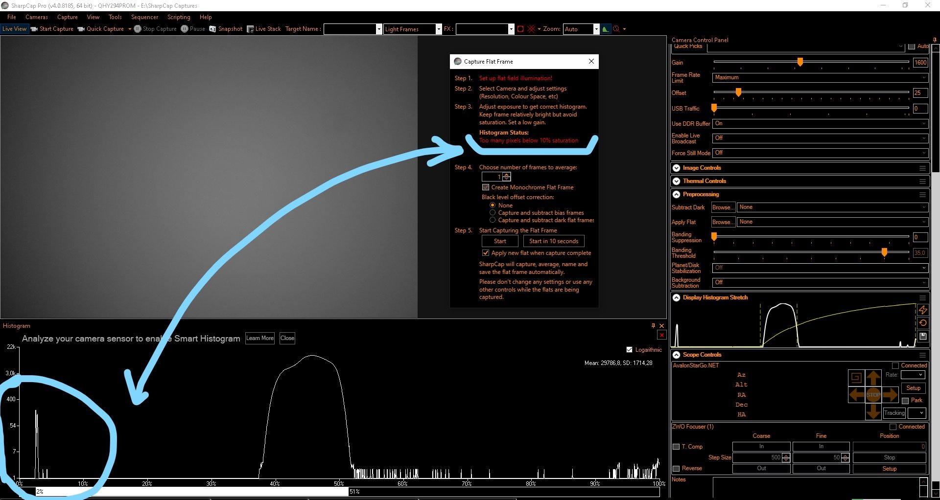

Atelier flat ce matin ou je fais des flats unitaire sous N.I.N.A entre 30 et 50% d'ADU par interval de 1% ... pour regarder en détail comment évolue la tronche du flat :D
Je pense avoir trouvé la bonne épaisseur de t-shirt même si j'ai pu lire que l'IMX 492 n'aimait pas les flat au t-shirt + écran lumineux ... ( il aimerait plus les flat fait sur un mur blanc avec éclairage indirect, ca sera l'objet de mon prochain test)
Sinon petite question , @clouzot c'est bien a cause de ce pic que Sharpcap n'est pas content ? il est toujours present peut importe la durée d'expo .... tu sais de quoi ca peut venir ? Est ce tout simplement mon offset/brightness/black level ?

Message par clouzot » 07 oct. 2021, 19:07
Hmm, je dirais que ce sont des pixels froids, vu leur niveau ? Je n'en ai pas sur mon capteur (ou à peine, 2 ou 3, pas plus). Le reste du bruit (la dispersion autour et à droite du pic principal) ça oui, j'ai
Le VA de Lavinch31
Message par Lavinch31 » 07 oct. 2021, 19:13
Ça fait beaucoup de pixel froid non ?
A savoir ,
Ma session de test de flat s'est fait sans refroidissement ...
Ce pic se déplace quand je modifie la valeur offset
Dois-je m'inquiéter plus globalement ?

Le VA de Lavinch31
Message par clouzot » 07 oct. 2021, 20:47
07 oct. 2021, 19:13
A savoir ,
Tu es en log donc on ne voit pas exactement mais une centaine (?) de pixels froids ça me parait pas déconnant sur un total de 11 ou 47 millions.
Si ce sont des pixels froids c’est normal qu’ils bougent avec l’offset (c’est un delta ajouté aux pixels…)

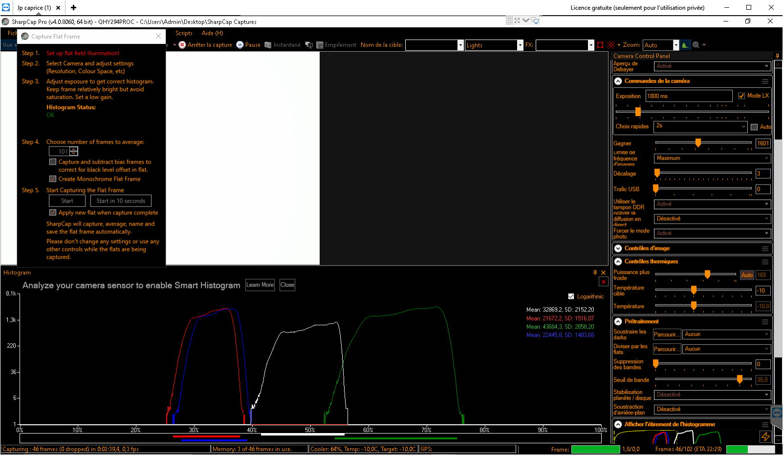

Message par Caprice » 07 oct. 2021, 21:53
07 oct. 2021, 20:47

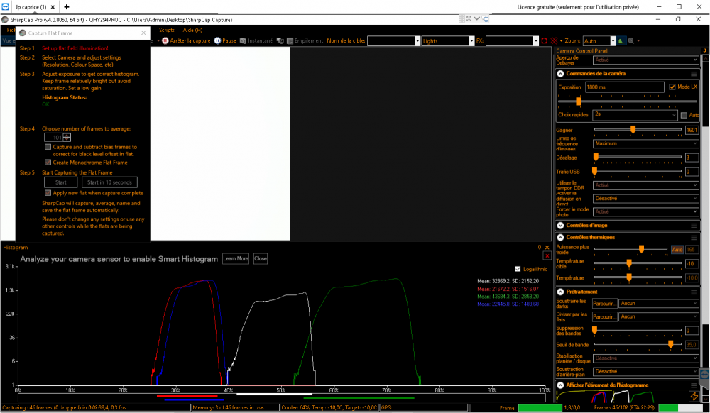

je viens de lire le post "flat nightmare" sur le forum SC , @Caprice est ce pour cela que tu utilises le gain 1601 au lieu du gain unitaire ( 1600) ? .
Je crois que j'avais vu ça sur CN et j'y suis resté. Pour les flats, la méthode @clouzot donne de bons résultats, darks de 4s puis flats de 4s avec les darks. Sinon ces derniers temps je fais des flats de 1800ms au gain 1601 sans dark en mettant mon écran à flat au mini. Si j'ai bien compris, l'essentiel est de dépasser la seconde pour les flats et d'utiliser des darks de flats au delà de 2 secondes.
avec l'histo autour de 50% dans les 2 cas ?

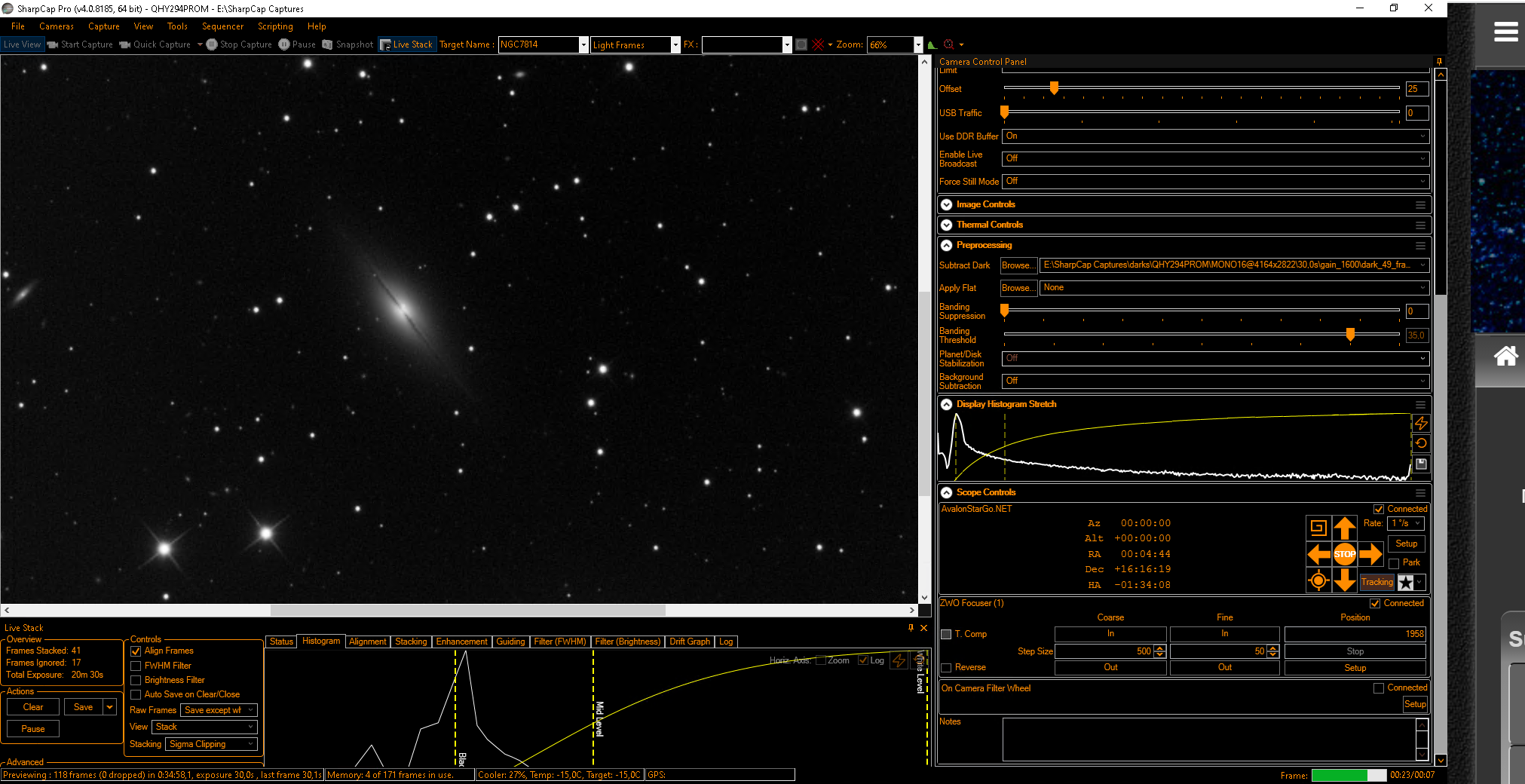

le petit sombrero en 20minutes
NGC7814
Gain 1600
Expo 30
Dark + Flat raté
Zoom à 66% pour cacher la sur-correction du flat , dommage y a du monde dans le coin
Tout à fait oui 😉

Message par Lavinch31 » 08 oct. 2021, 00:59
le flat de 1800ms ( avec histo à 40% ) semble mieux fonctionner, merci @Caprice . C'est pas parfait mais pour ce soir ca ira tres bien :dance:

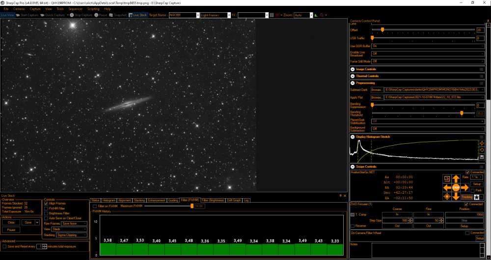

Message par Lavinch31 » 08 oct. 2021, 01:07

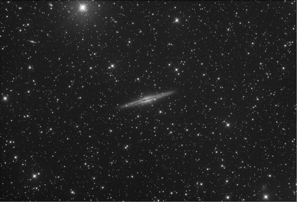

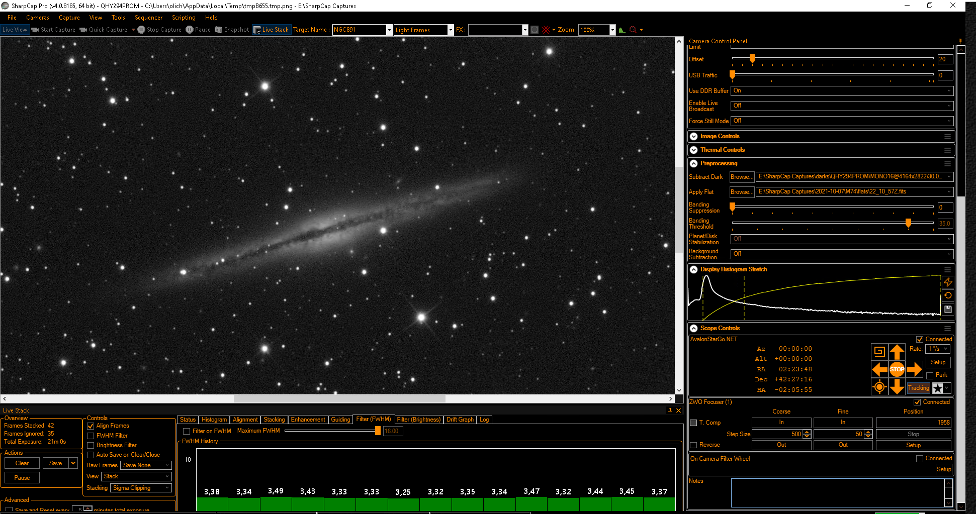

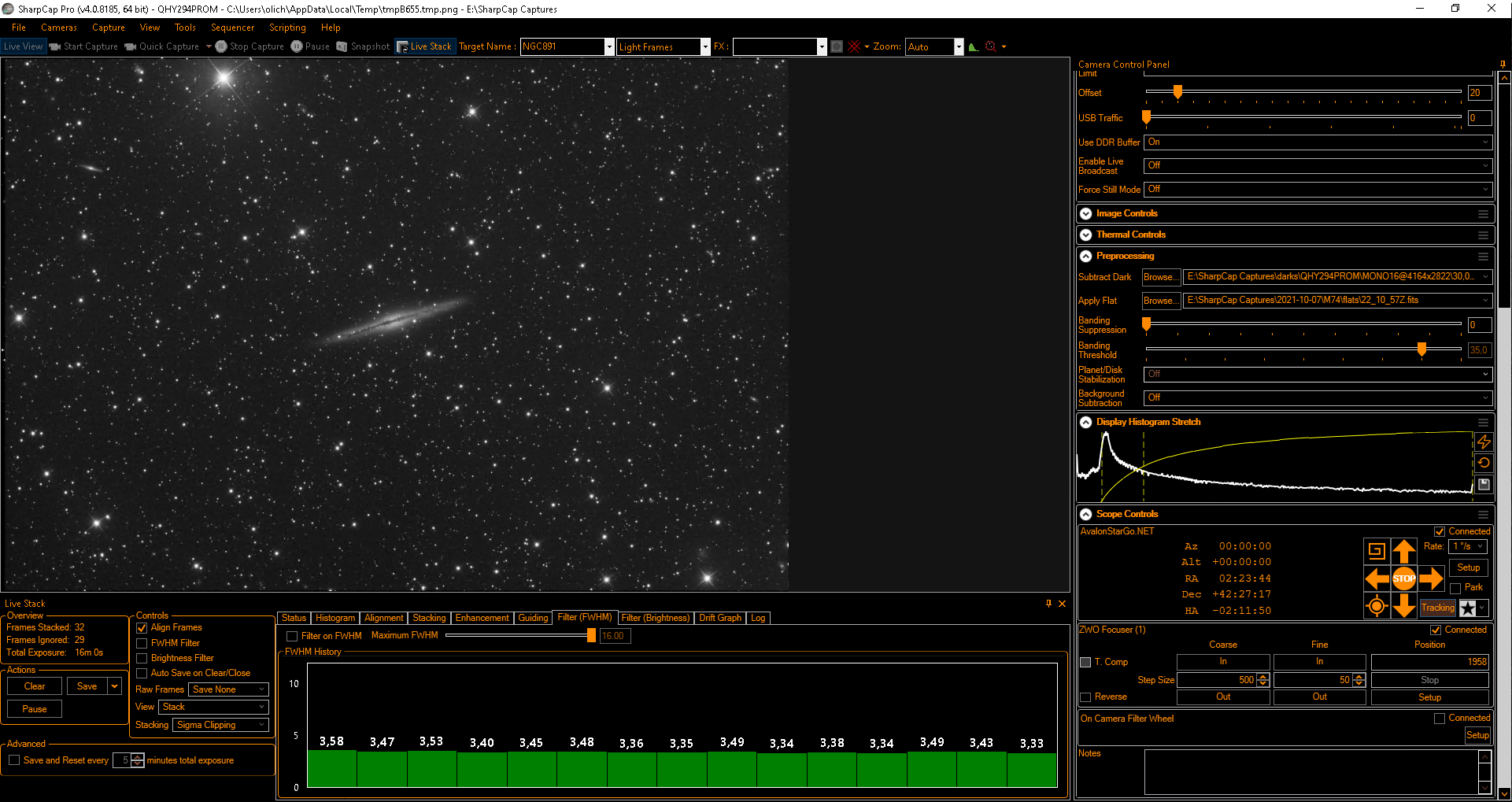

Zoom sur NGC 891 en 20 min
Gain 1600
Expo 30s
Dark +Flat
+Sharpening SC (radius 1.02)
et un SaS plein champs au bout de 40 min :

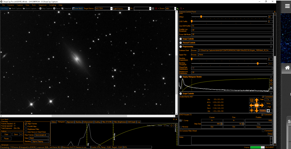

Message par Lavinch31 » 08 oct. 2021, 01:57

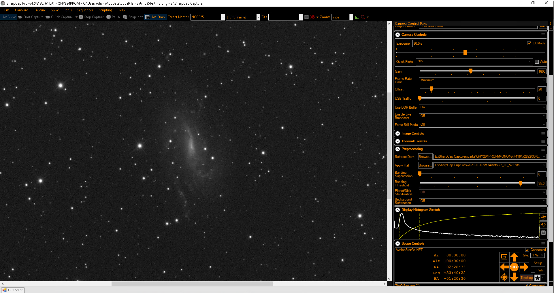

NGC 925 en 21 min
Gain 1600
Expo 30s
Dark +Flat

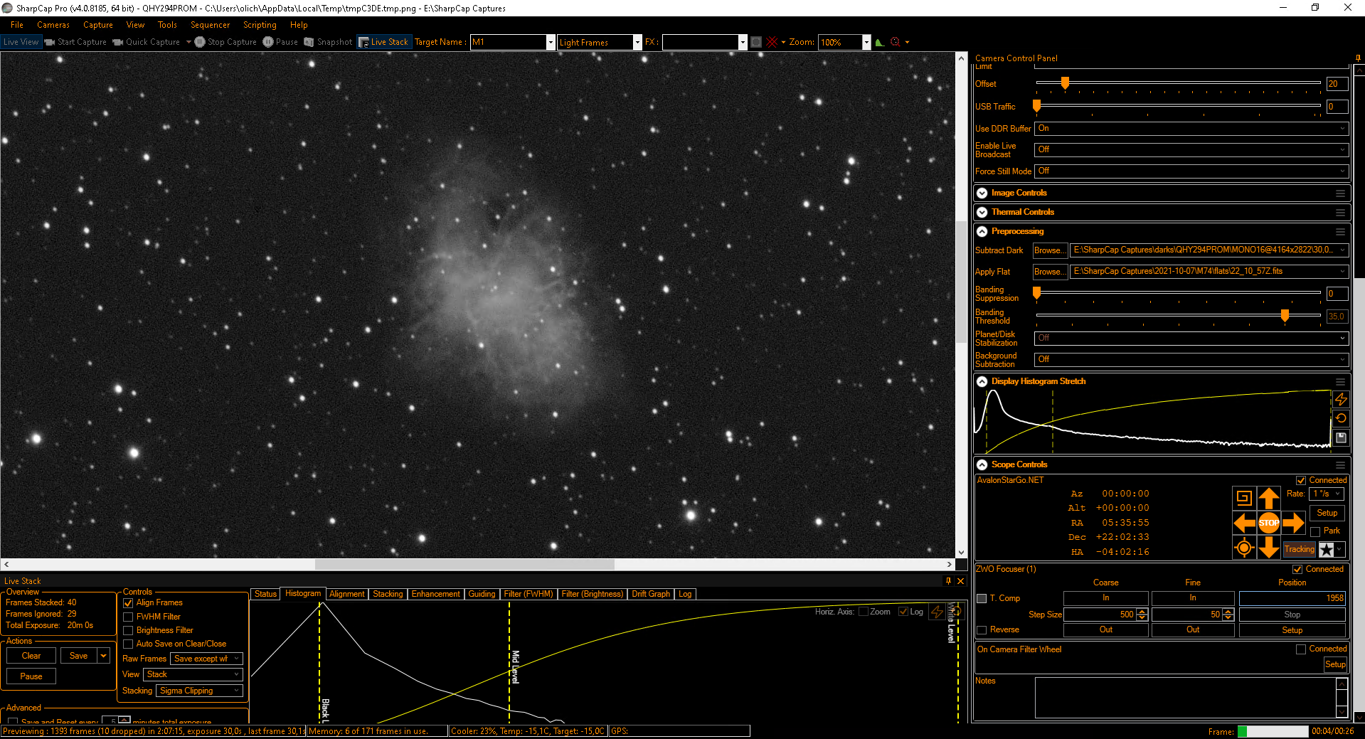

M1 en 20 min
Gain 1600
Expo 30s
Dark +Flat

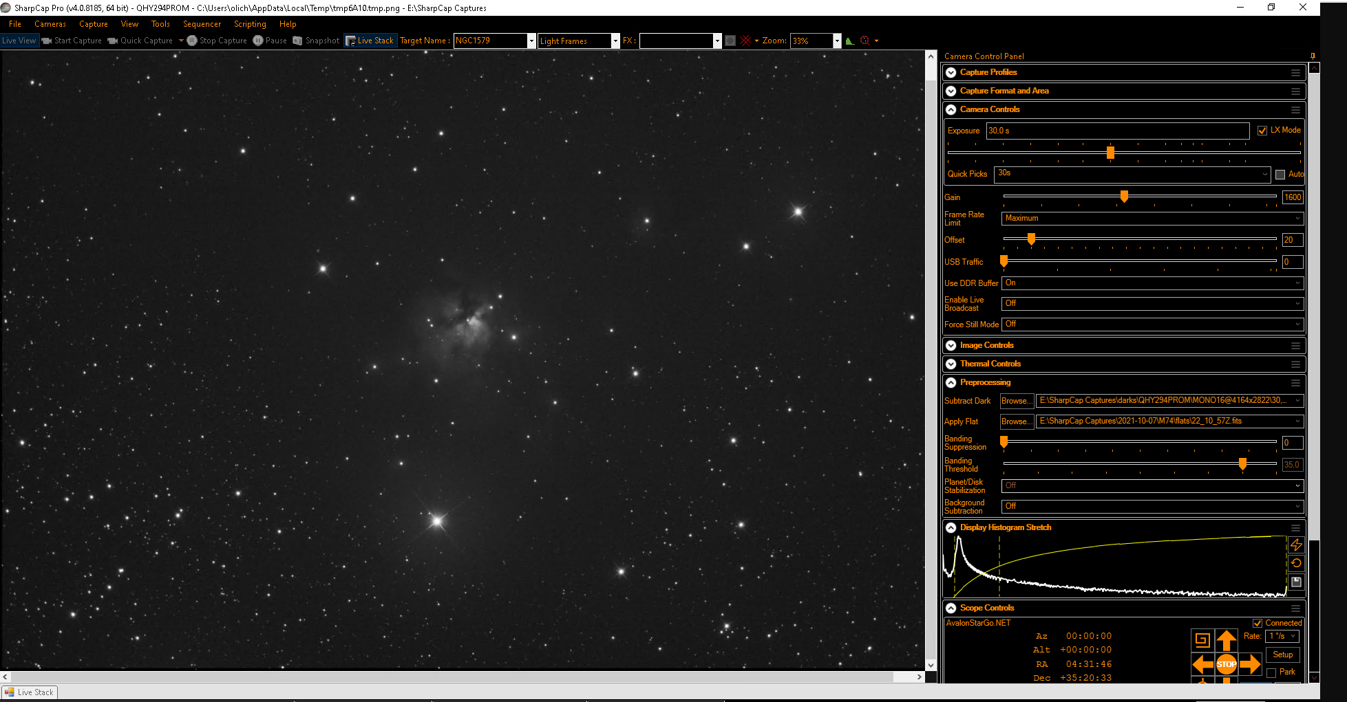

Le VA de Lavinch31
Message par Lavinch31 » 08 oct. 2021, 03:07
NGC1579 en 24min pendant que je cherche le parachute :lol:
Gain 1600
Expo 30s
Dark +Flat

08 oct. 2021, 01:07
Zoom sur NGC 891
Elle sort vraiment bien
Le VA de Lavinch31
Message par Djibi » 08 oct. 2021, 15:29
C’est vraiment top, j’adore, une mention speciale pour ngc891
