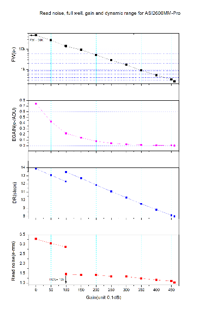

Message par Djibi » 11 sept. 2023, 08:03
Tu vois ça sur la courbe du bas
Le VAstrophoto de Djibi
Message par Olivier-Fantasy » 11 sept. 2023, 09:42
Djibi a écrit : ↑
11 sept. 2023, 07:58
Tu n’as donc pas d’intérêt particulier à augmenter le gain, que ce soit en pause courte ou longue, je suis toujours à 100
Ok, merci Djibi ! Je vais faire pareil :)

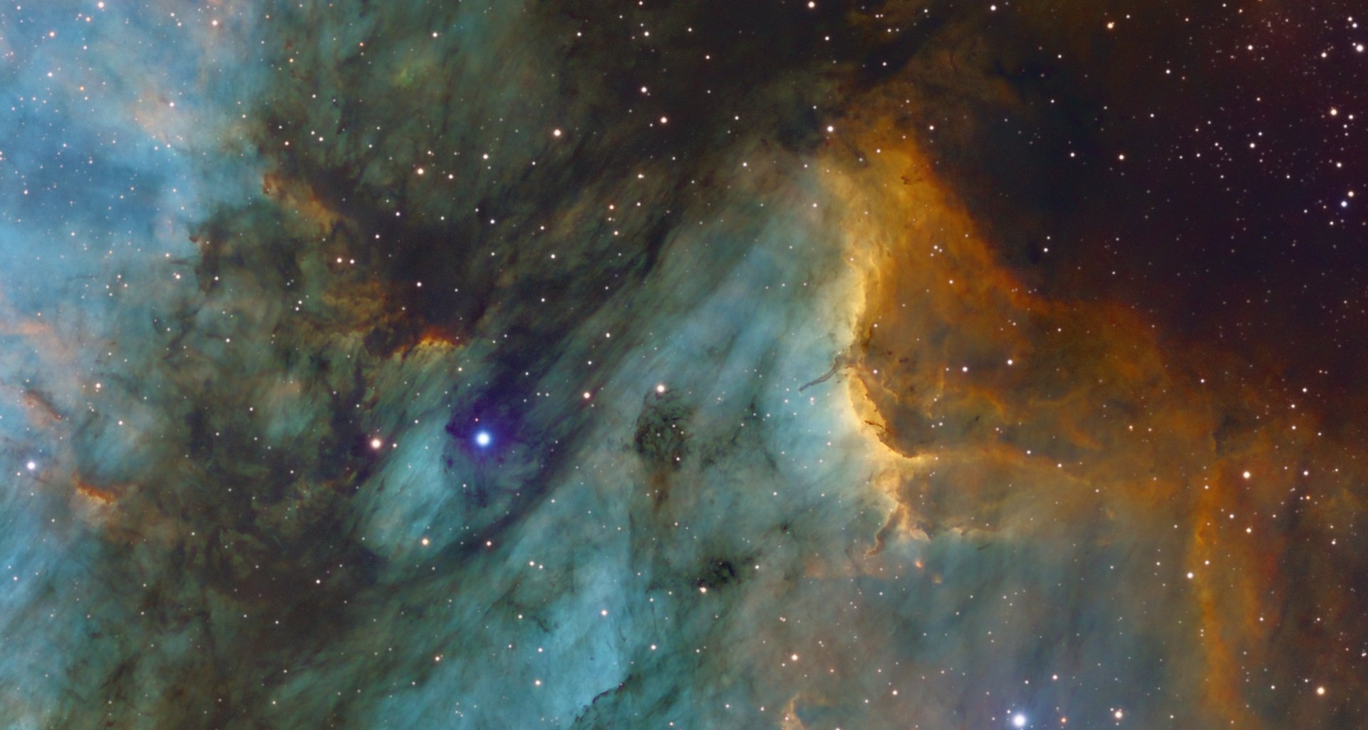

Message par Djibi » 18 sept. 2023, 18:29
Pour une fois, les planètes se sont alignées pour moi :
- je suis rentré jeudi soir à Bouchemaine
- la météo belle avec passages nuageux a été "belle sans nuages" et j'ai pu imager toute la nuit
J'en ai profité pour bien appuyer ma 2eme et dernière cible avec l'askar400 + réducteur : America, en trés grand champs donc
Je ne mets le réducteur uniquement quand je suis franchement obligé : les étoiles sont quand même un peu moins propres dans les coins, ça reste trés recevables pour un setup "grab & go"
SHO avec etoiles RGB
Ha : 90x5' (couleur et luminance)
Oiii: 12x5'
Sii: 12x5'
RGB : 5x5x5 x1' pour la couleur des étoiles
j'ai volontairement gardé cette teinte tres verte-cyan qui resulte de la composition sho au centre droit de l'image, cela amène une diversité de couleur sympa sur l'ensemble du champ je trouve
à noter cet arc superbe de Ha en bas à droite qui apparait peu souvent car hors champ de la plupart des acquisitions :
je vous joins en 1:1 les parties les plus notables du champ puis la full (clic droit pour l'ouvrir en full dans une autre fenetre) :

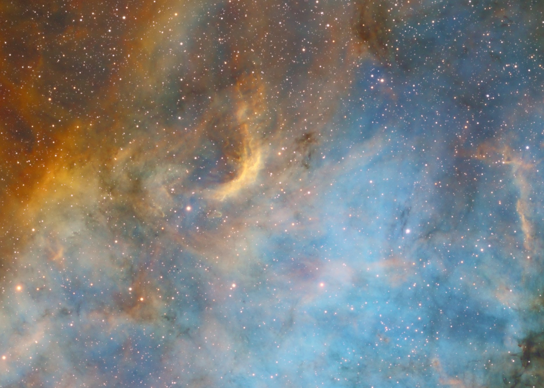

FIn de la pause grand champ à la lunette, j'ai repris mon Lacerta et me voilà à l'attaque de SH2-132, le Lion avec un focus sur la partie centrale sans chercher le plan large avec le lion complet et les zones de Oiii.
J'aime beaucoup cette nébuleuse avec cette bande de 0iii qui semble traverser et recouvrir une partie du Ha; comme un coup de pinceau cosmique sur ce berceau de naissance des étoiles.
3 nuits dont une de pleine lune à fond, dédié au Ha donc
Un truc que je ne comprends pas : mes étoiles ont un truc moche un peu partout. Le traitement masque un peu le sujet mais sur les unitaires, on voit bien qu'un truc cloche :think:
Après avoir repris la colim, je suspecte le primaire trop contraint dans sa cellule.
Ce qui est surprenant, c'est que je n'ai touché à rien depuis mes dernières sorties et M20 où je n'avais eu aucun problème, j'étais même plutot trés content du résultat et des étoiles en particulier
J'ai tout remis à plat cet après midi, on verra les prochaines sorties
Ce qui est bien avec cette passion c'est que quoiqu'on fasse, quand on pense avoir réglé un sujet, il y en a toujours un, nouveau ou pas, qui ressurgit ...
SHO : 100x44x44 x5mn
RGB : 40x40x40 x15sec
Bon ciel à vous

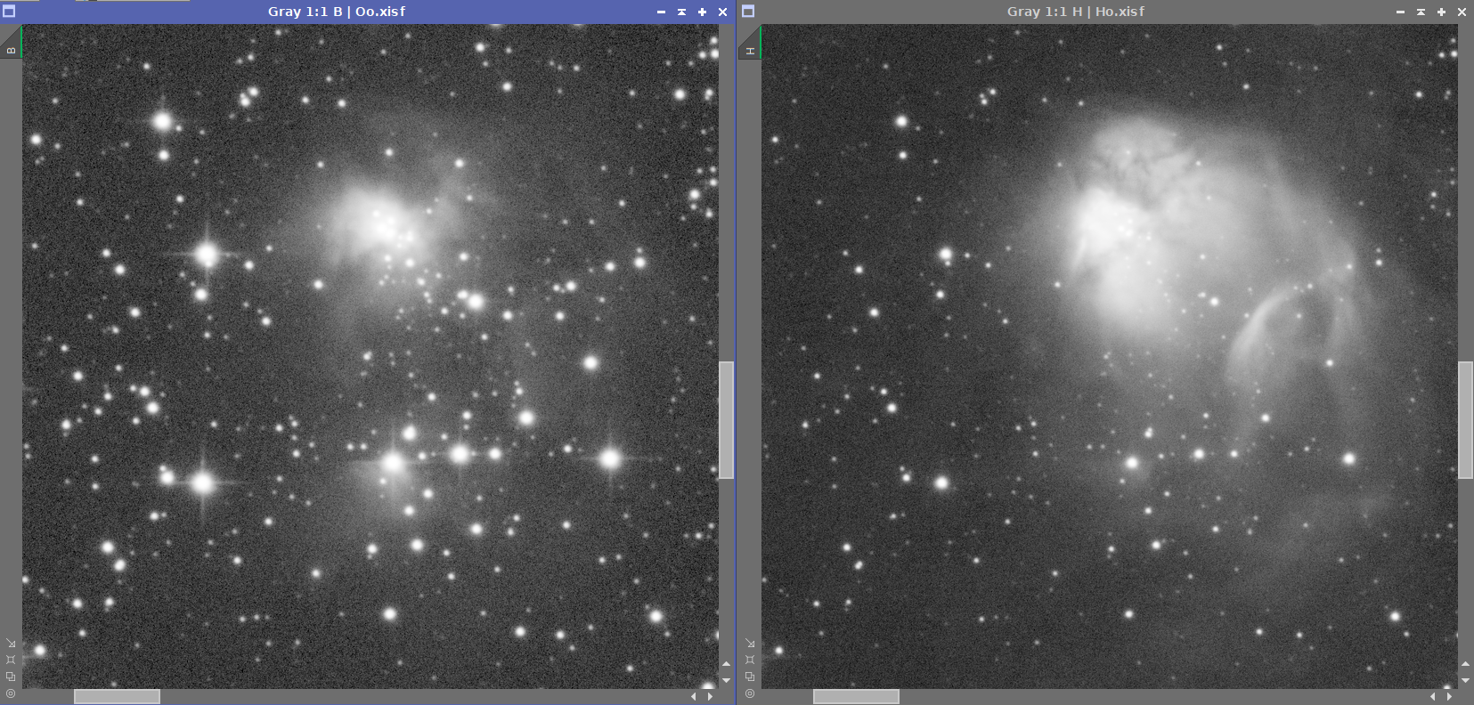

Après le 1er octobre, j'ai pu sortir le 15 decembre dernier et finir ce qu'il me manquait pour IC417 et NGC 1931, à savoir l'araignée (IC 417 - sur la droite) et la mouche (NGC 1931 - sur la gauche)
Les conditions n'ont jamais été bonnes : impossible de tenter le moindre ajustement de la colimation au star test le 15.12 :-(
Mais j'ai vraiment réglé la tenue de mon primaire dans son barillet : il est désormais à peine posé et tourne trés librement, je n'ai plus de "miroir serré" qui donne des étoiles qui ne me plaisent pas
J'ai fait une tentative ici : je voualis faire du SHO mais le Oiii était trop famélique, j'ai donc décidé d'utiliser du B à la place, cela m'a permis également de récupérer pour la luminance la partie "nébuleuse en réflexion" qui est invisible en narrowband sinon
En illustration, sur les stacks de sortie : 2h10mn de B (à gauche), versus 8h10 de Ha (à droite), la zone "centrale / basse" du B est invisible à droite
Le SHB ne donne pas du tout le même rendu, on va retrouver beaucoup plus de magenta que j'ai décidé de garder
avec les conditions déplorables de seeing, je suis content des détails et de la finesse des étoiles
Exercice intéressant, à compléter un jour avec du Oiii plus classique pour comparer
Ha : 98x5'
Sii : 33x5'
RGB : 20x20x130 x1'
je laisse la full mais des plans plus serrés permettrait de bien profiter de certaines zones,, n'hésitez pas à regarder la full

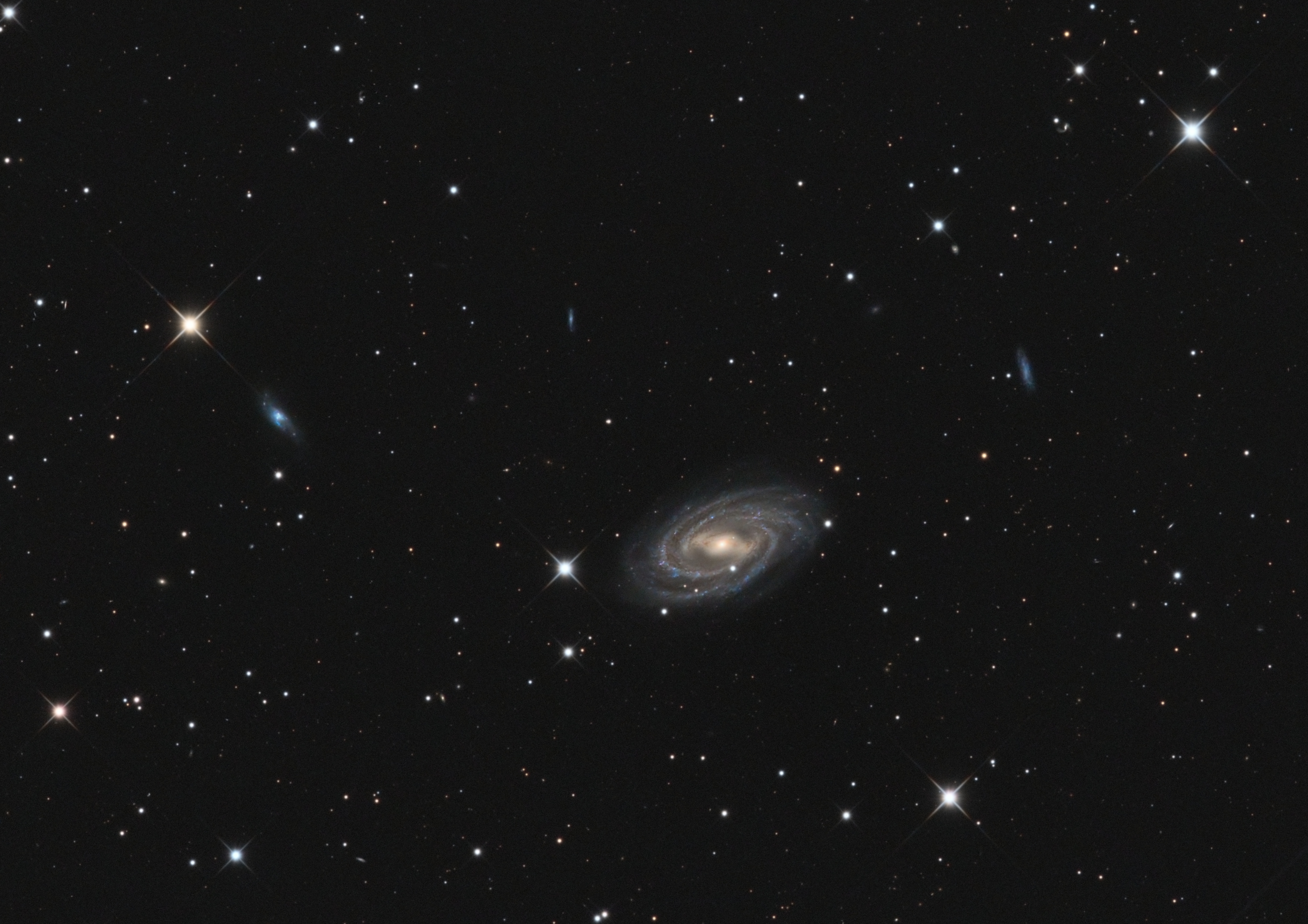

Mardi soir, M109
avec les nuits courtes, j'ai privilégié la Luminance pendant la nuit et la couleur s'est faite a moitié dans la période entre le crépuscule nautique / astronomique,
Pas terrible mais on fait comme on peut
LRGB : 90x20x20x20 x2minutes
Avec 200mm de diamètre, les galaxies aiment bien avoir 5-6H de luminance, mais 3H, ça permet de passer un premier cap
Sur le traitement, j'ai gagné à intégrer avec du Drizzle, de faire la déconvolution (BXT) sur ce format "up samplé" puis de revenir au format original pour la fin du traitement
sinon, particularité ici: zéro réduction de bruit en luminance, nada; (pas sur la couleur hein, j'ai du jouer ^^)
J'espère qu'elle vous plaira, ca fait bizarre et plaisir de s'y remettre ;)
Une selection avec ses voisines et pour les fainéants du clic, un crop a 1000x1000
