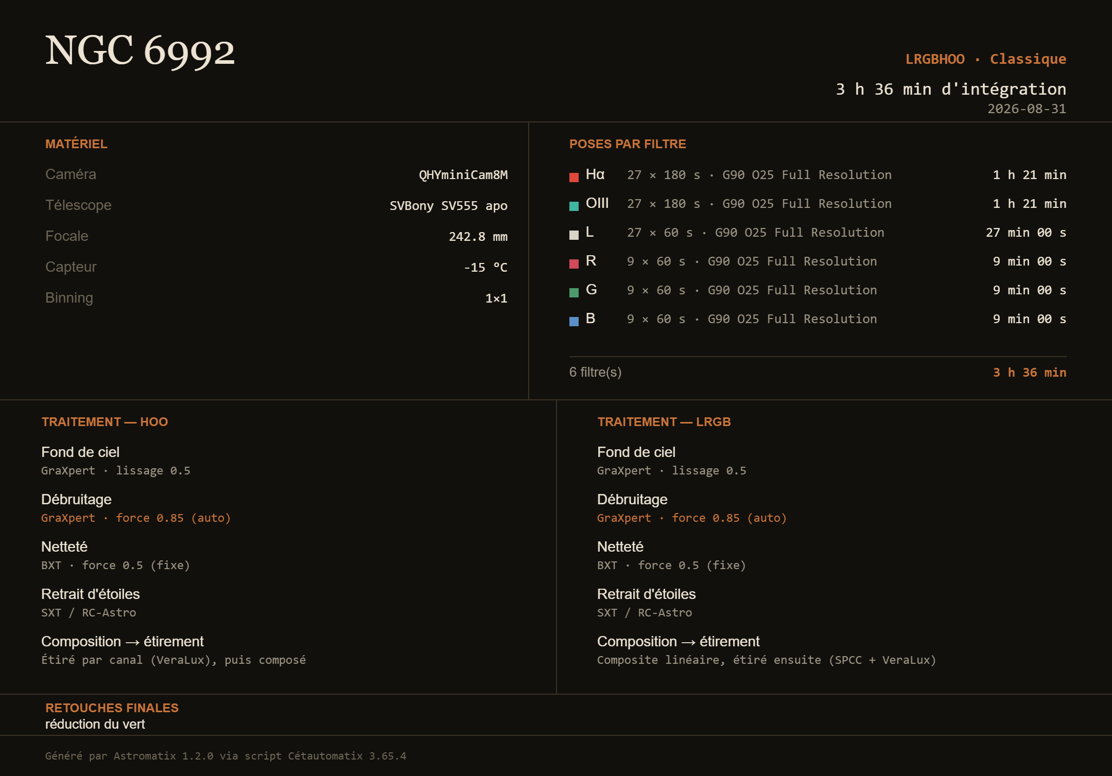

NGC 6992
NGC 6992 est une région des Dentelles du Cygne situées dans la constellation du même nom. NGC 6992 se situe dans la partie nord-est de ce rémanent de supernova. NGC 6992 a été découverte par l'astronome germano-britannique William Herschel en 1784.
Source : Wikipédia

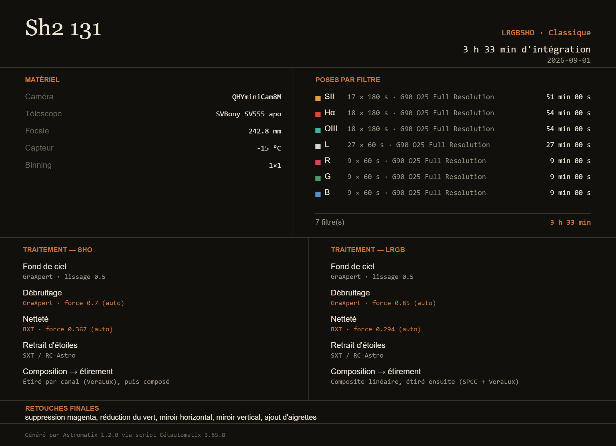

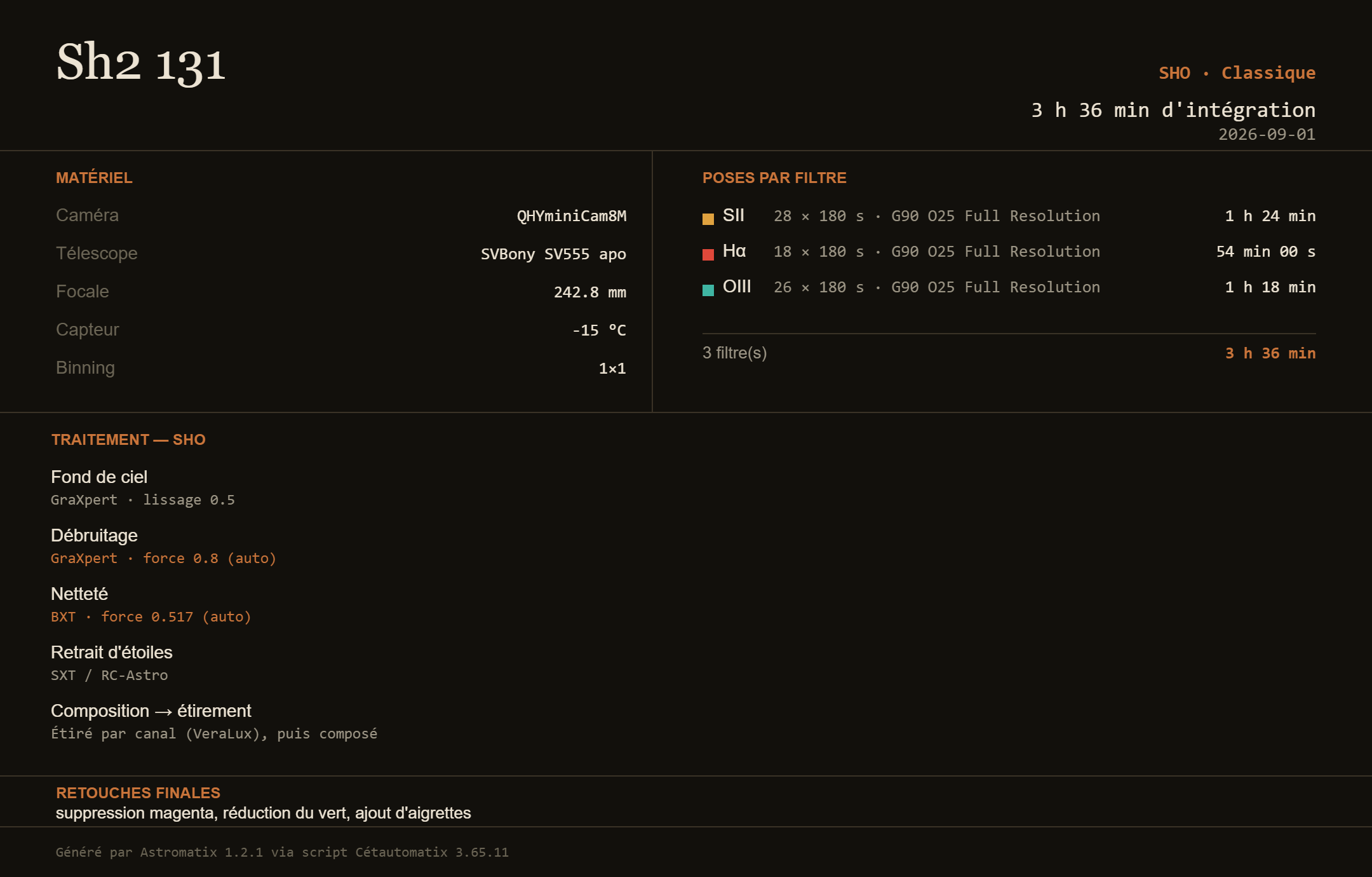

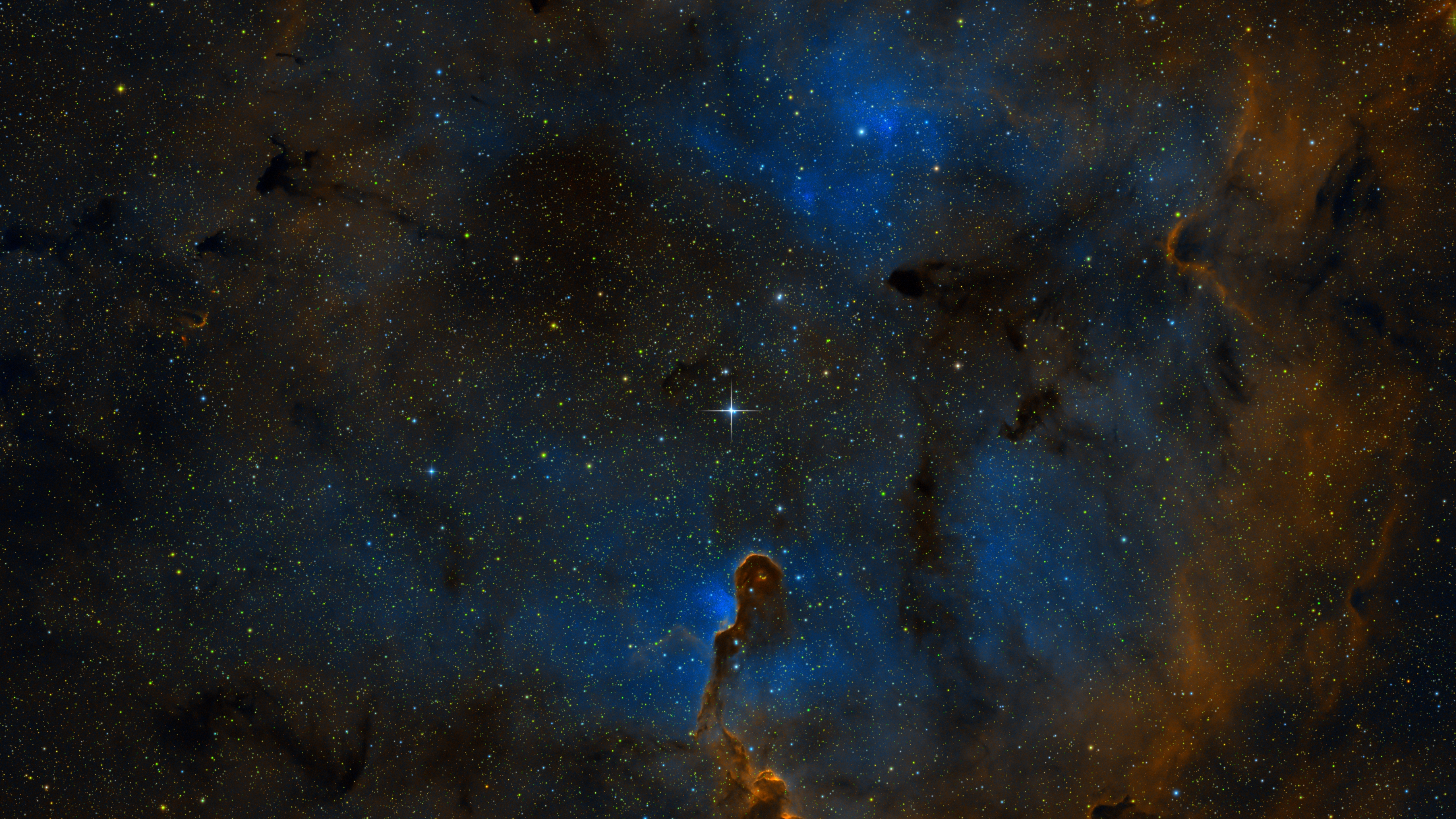

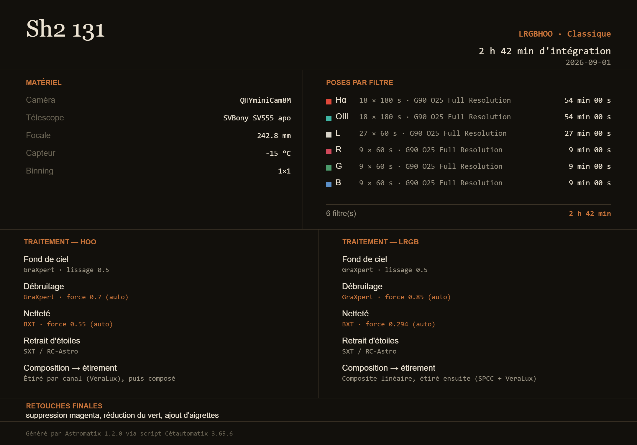

Sh2 131
Version sans retrait du bruit vert parce que pour moi il doit rester du Ha, donc un peu de vert (et puis en mono on a pas cette matrice de bayer avec 2 pixel verts)
- Messages : 4639
Message
par darki » 01 sept. 2026, 18:12
Sh2 131
Et voici la version avec SNCR passé pour ceux qui préfèrent le classicisme

Sh2 131 - La trompe de l'éléphant
Version sans le LRGB (fait après retournement au méridien) qui me faisiat trop recadrer

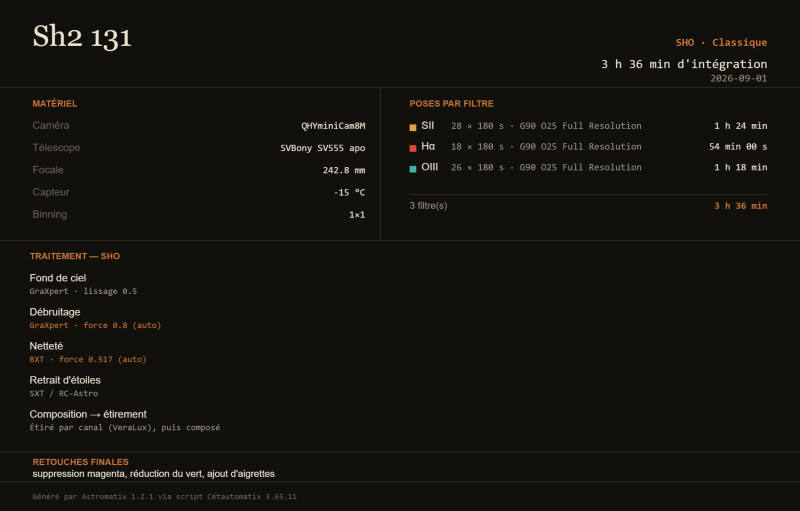

par darki » 04 sept. 2026, 14:54
Sh2 131
Nouvelle version, j'ai refait LRGB un autre soir du même coté du méridien. Mon recadrage est du coup mieux, je perd moins de nébuleuse

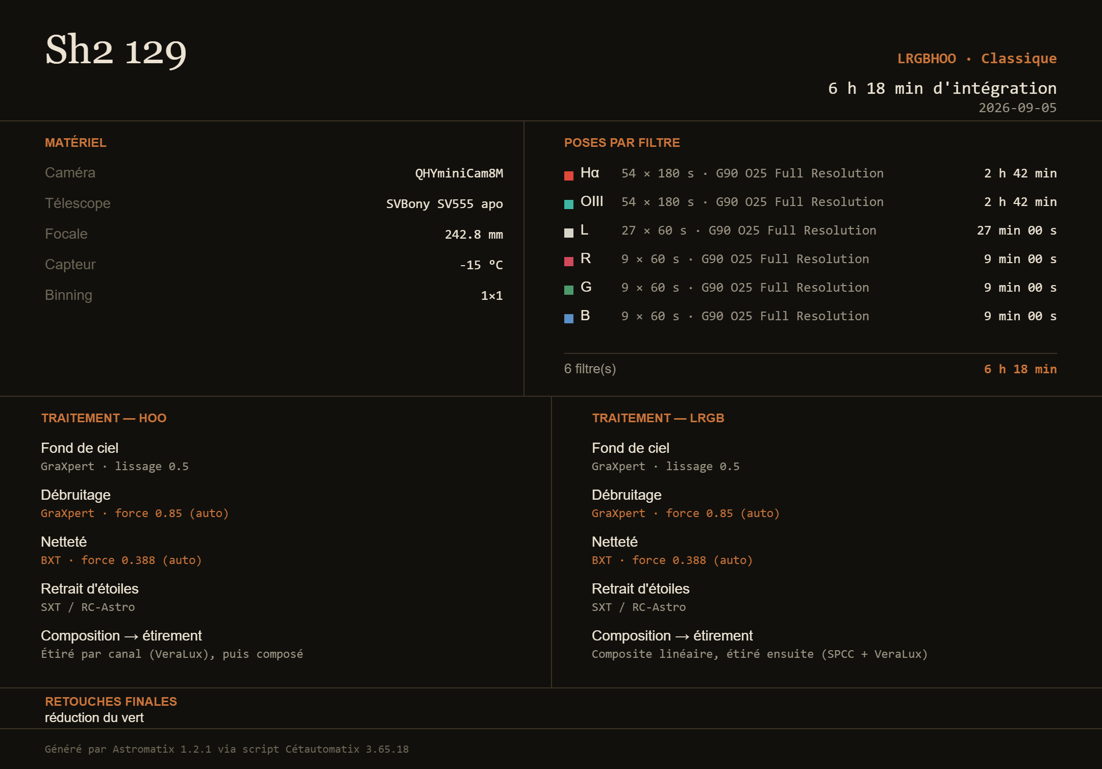

Message
par darki » 04 sept. 2026, 16:51

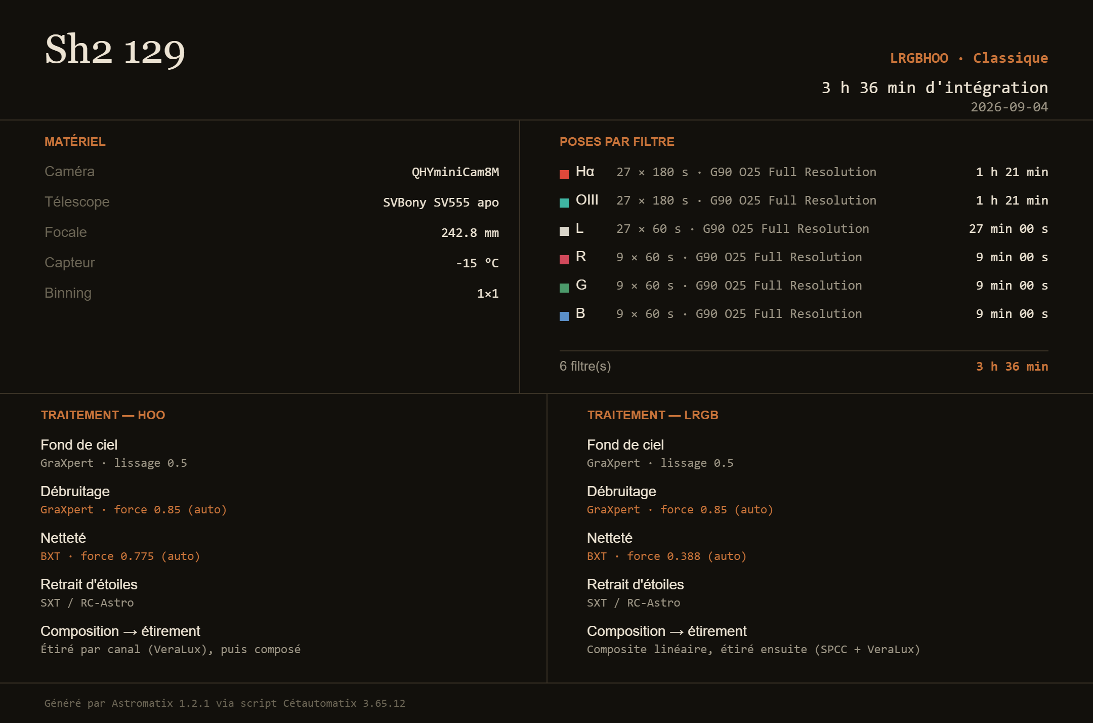

Sh2 129
J'ai re imagé le calmar dans les griffes de la chauve souris cette nuit. Faudra que j'essai d'y rajouter du temps pour voir, mais déjà content qu'il sorte.
Sh2-129, également connue sous le nom de nébuleuse de la chauve-souris en vol, est une nébuleuse en émission de type région HII située à environ 1 300 années-lumière (al) de la Terre dans la constellation de Céphée.
Source : Wikipédia
- Messages : 4639
Message
par darki » 07 sept. 2026, 14:31
Sh2 129
Rajout d'une nouvelle nuit en Ha et OIII
Correction d'un soucis lié à SXT qui mettait l'étoile centrale dans la nebuleuse en LRGB et donc avec la compo LRGB(starmal) + HOO (starless), ben elle disparaissait, comme sur la publication ci dessus. (Cela ne se produit pas avec starnet++ dans ce cas précis)
J'ai fait modifier mon script pour rajouter les étoiles depuis le HOO lorsqu'elles sont absente du masque LRGB pour continuer à utiliser SXT sans se poser de question

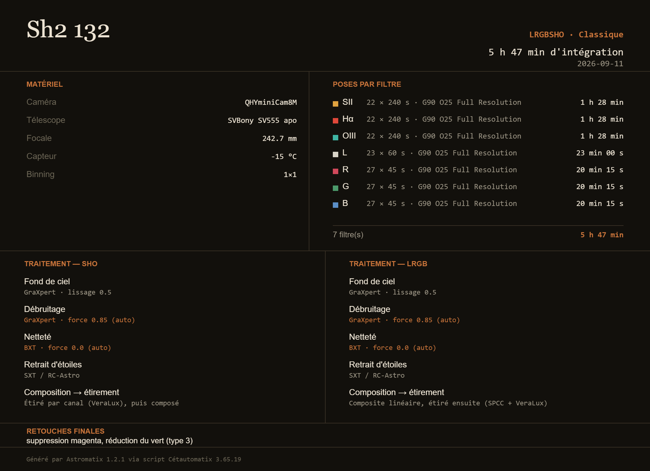

Message
par darki » 11 sept. 2026, 16:41
Sh2 132
Sh2-132, Avec un retrait de bruit vert mais plus léger que le classique qui enlève tout.

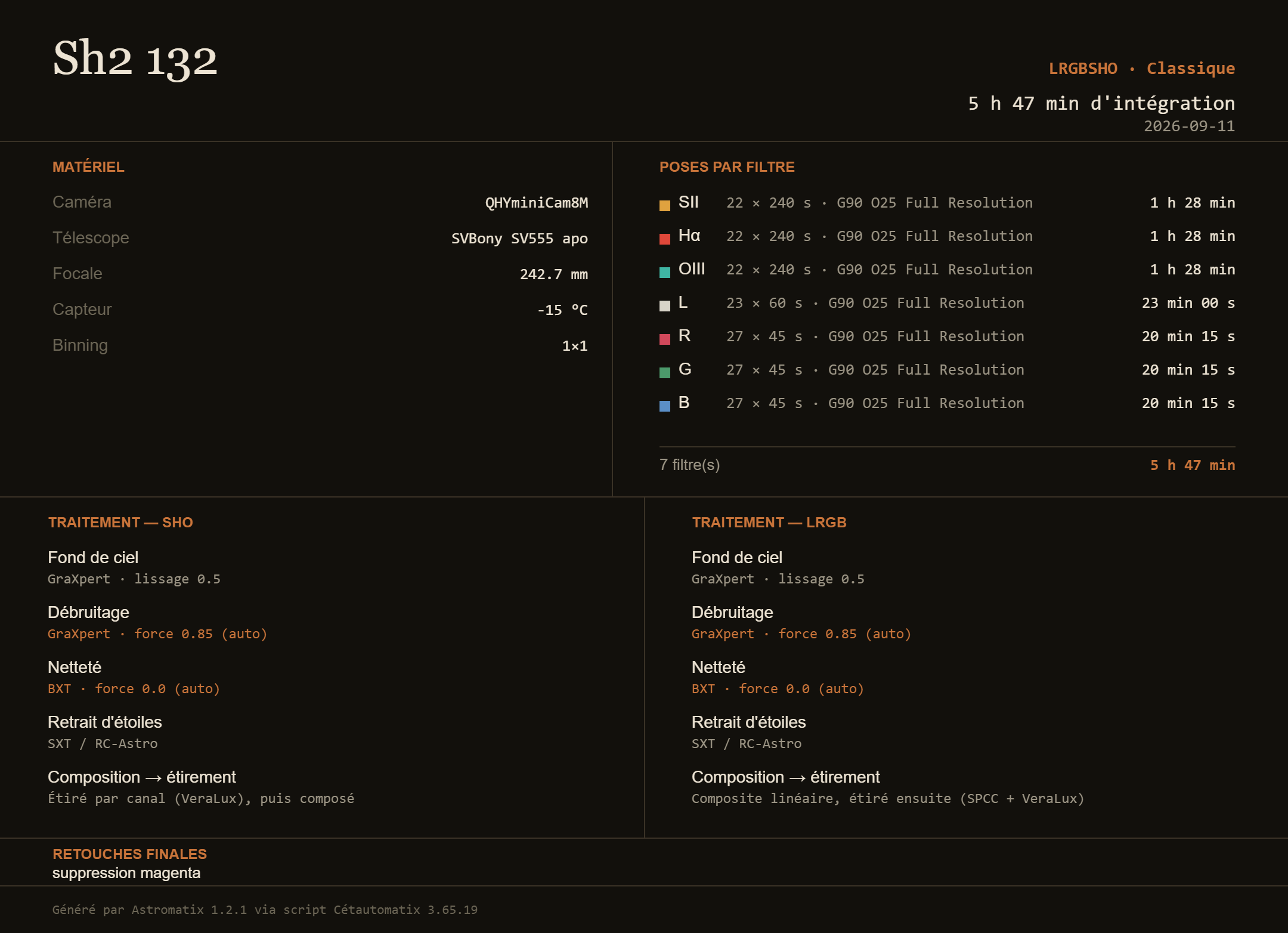

par darki » 11 sept. 2026, 18:44
Sh2 132
Je l'ai refaite en baisant le fond de ciel

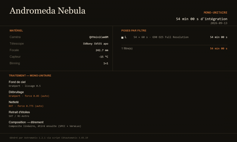

par darki » 13 sept. 2026, 23:18
M31 - Luminance
