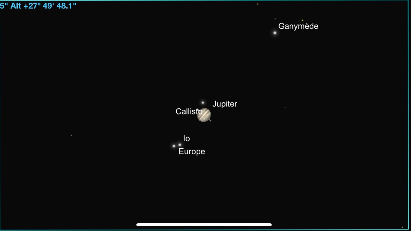

Jupiter avec la 385 en 1200 de focale (sans barlow donc) devrait te donner quelque chose comme ça :
