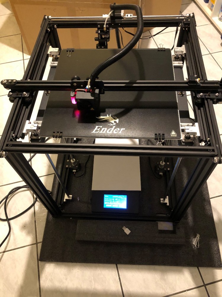

Message par Steph » 23 déc. 2020, 14:14
L'Ender reçu à midi...livrée par la plus ravissante chauffeur(se) d'UPS que j'ai été amené à rencontrer :oops: ...du coup j'ai rien dis sur l'état du carton :lol: homme faible que je suis :ninja:

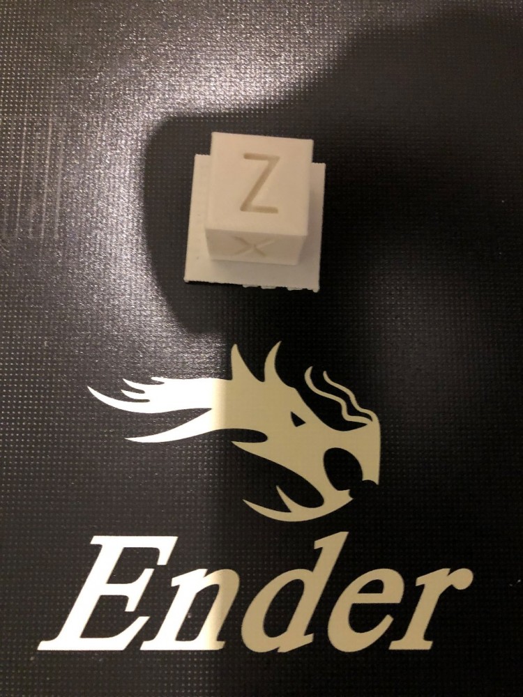

En tout cas l'Ender est montée, réglée et huilée, et je viens de lancer ma première impression de calibration...ben c'est long, ça va me saouler :lol:

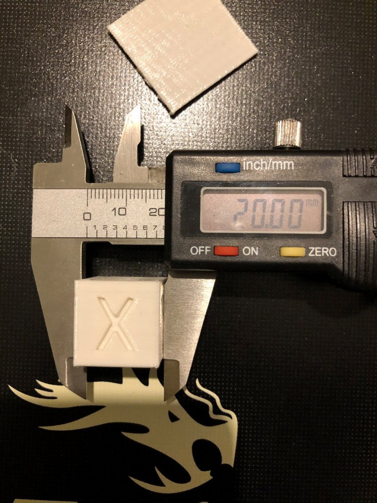

...38 min en mode normal (0.15mm) pour mon dés de calibration 20*20*20 :obscene-moneypiss:
Mais au moins il est aux bonnes cotes, et sur toutes les faces :ninja:

Message par clouzot » 23 déc. 2020, 21:57
C’est quand même bien plus propre que ce que je sors avec ma vieille Delta.
Messages : 5042
Achat imprimante 3d
Message par bemo47 » 23 déc. 2020, 22:11
Ah oui il a l'air parfait, moi j'avais des différences de côtes

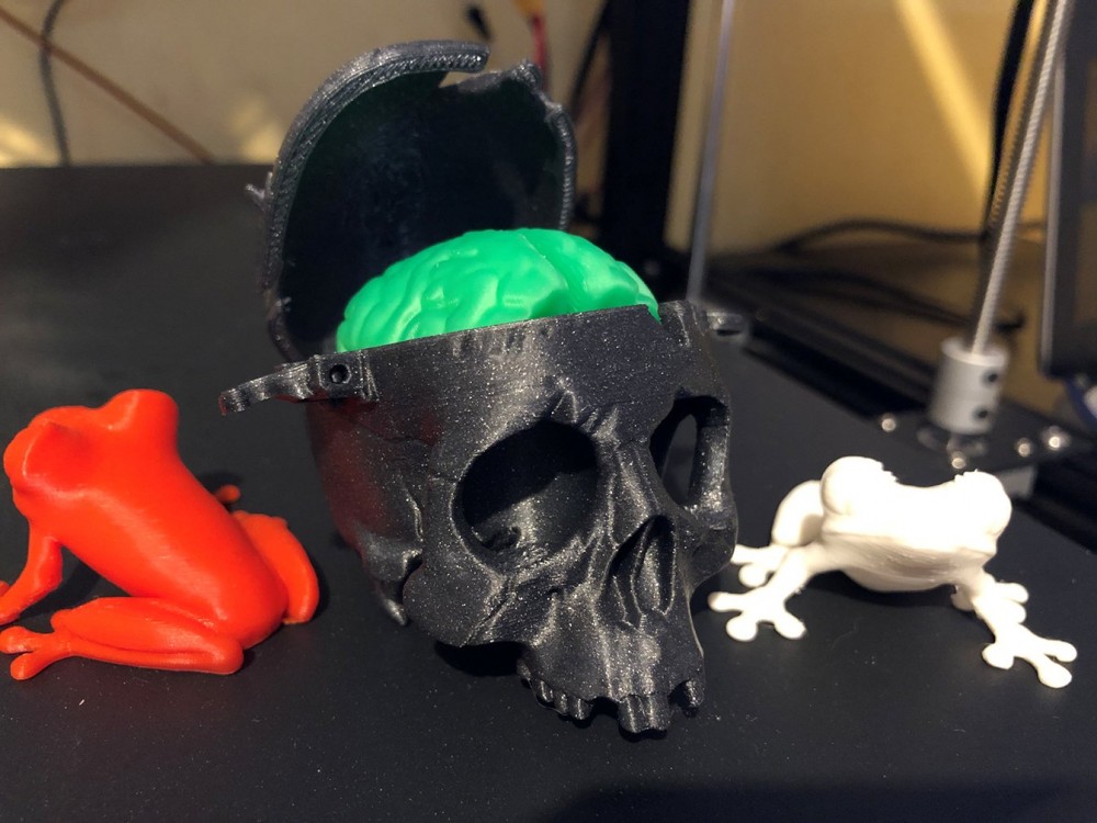

Message par Steph » 25 déc. 2020, 11:21
Avant de me lancer sur des grosses pièces, j'ai testé différents PLA (Creality, Fillamentum et SOVB 3D), y a pas de grandes différences, même si le SOVB 3D à besoin d'être moins chauffé et que ma préférence va au Fillamentum.
J'ai mis l'imprimante dans mon garage, mais c'est pas hyper pratique, et l'hygrométrie va venir à bout des filaments :ninja: je vais donc la rapatrier dans la maison...mais va falloir trouver une solution pour le bruit!, et à mon avis pas le choix, il va falloir passer par une Silent Board et des ventilo plus silencieux, je ne comprend pas pourquoi c'est pas d'origine, quitte à payer plus cher :obscene-moneypiss:

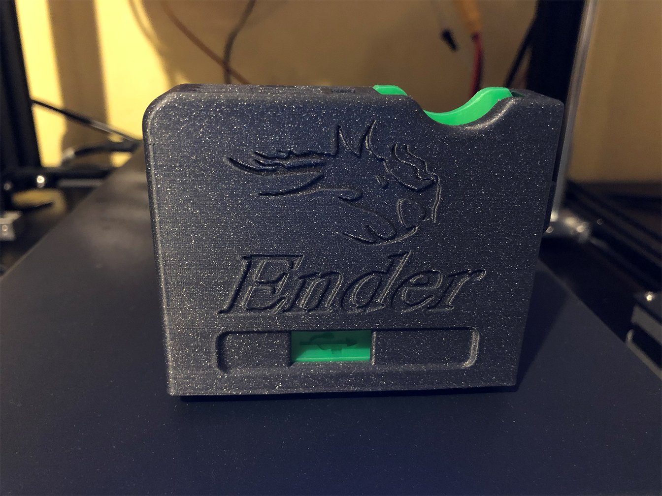

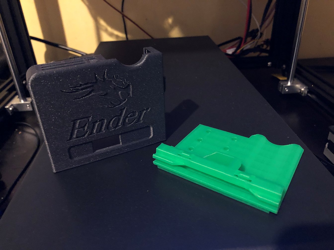

La micro SD est pas super pratique (...et puis j'arrête pas de la paumer! :D ), je me suis pris l'adaptateur Creality Micro SD=> SD (je suis entrain d'imprimer un beau boitier pour le mettre dedans...c'est addictif :ninja: le truc!!! :ninja: ), j'ai aussi recyclé un de mes Silex, du coup l'imprimante est accessible depuis le réseau, directement à partir d'un PC, je pense que je l'utiliserai majoritairement de cette manière.
Pour la modélisation, je reste pour le moment sur Fusion 360 (même si j'ai un SolidWorks qui traine sur un PC)
Pour le Slicer j'ai testé Cura, Creality Slicer (Cura) et PrusaSlicer (Slic3r). Le mode "Expert de Creality Slicer, me va bien, il est super simple à utiliser, à voir sur des pièces complexes, et surtout avec des filaments plus techniques que le PLA.

Message par Steph » 25 déc. 2020, 20:46
Guimby a écrit :
25 déc. 2020, 19:31
Tes impressions ont l'air super bonne @Steph !
Pourvu que ça dure :mrgreen:
Guimby a écrit :
25 déc. 2020, 19:31
Juste pour avoir une idée, quelles sont les tailles des éléments imprimés?
Tu as imprimé avec quelle épaisseur de couche?
Ce sont de petites pièces, le crane fait 70 mm de haut, imprimé en une partie, avec les deux petits crochets de chaque cotés et la charnière à l'arrière parfaitement fonctionnelles.
Vitesse 50mm/s, et couche de 0.15
Quand j'aurai le (beaucoup) temps, je l'imprimerai à la taille max (X5 environ) .

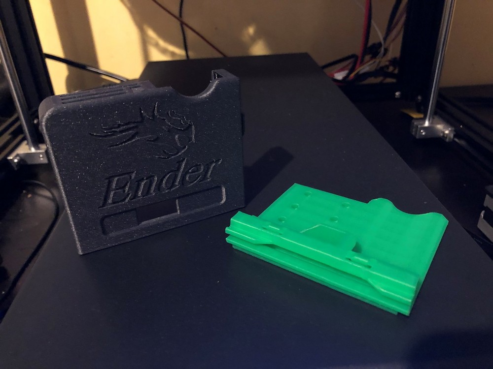

J'ai imprimé un boitier en deux parties pour encapsuler l'adaptateur micro SD, l'ajustement est bon.
J'ai une série de pièce à imprimer pour la gestion des câbles sur l'Ender, et après je lancerai les impressions de tri Bahtinov et de masques de chanfrein pour des 300, le mien, plus ceux de potes qui m'ont passé commande alors que je n'avais même pas encore l'imprimante :mrgreen:
Pour les tri Bahtinov je serai vraiment au max de la machine (345 mm pour 350 de surface d'impression), j'sais pas trop ce que ça va donner au niveau du warping ?, pour les masques de chanfrein ça devrait passer...enfin j'espère.
Le PLA noir que j'ai n'est pas parfaitement opaque sur des petites épaisseurs, je tenterai bien l'ABS sur ce type de pièces

Message par Steph » 31 janv. 2021, 10:17
Après un mois d'utilisation (intensive... :ninja: ) de l'Ender, je viens de lui mettre un bon coup de soufflette pour virer le PLA qui s'incruste bien de partout, j'en profite pour faire une photo et présenter les mods réalisées:
- remplacement de la CM d'origine par une CM silencieuse, le bruit étant le gros point noir de l"Ender 5 plus
- toujours pour le bruit, ajout de damper sur les moteurs X et Y
- remplacement de l'extruder d'origine en plastique par un modèle alu (en attendant de passer sur du direct drive)
- remplacement du tube Bowden et des pneufits (par des modèles industriels, pas les m*rdes d'ali)
- ajout d'un lecteur de carte SD externe (boitier imprimé)
- ajout d'un Rapsberry (boitier imprimé) + Octoprint + webcam + prise connectée pour surveiller et piloter l'imprimante à distance
- ajout de piéces imprimées (en rouge sur la photo) pour le maintien des cables et tube de bowden, et butée pour préserver le BlTouch.
Aucun gros problème rencontré sur ce premier mois d'utilisation, j'ai par contre passé pas mal de temps dans Pronterface et Cura pour optimiser la retraction, ce qui me fait dire que l'extruder et le système bowden est le point faible de cette imprimante, ce sera par conséquent la prochaine mod, mais rien d'urgent.
