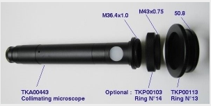

est il aujourdhui possible d'imprimer avec du materiel (amateur / semi-amateur) des accessoires astro avec une précision et état de surface nickel ?
Tu n'auras pas la même précision /qualité qu'un accessoire en alu soigneusement usiné .
J'imprime du PLA , ABS, PETG et PTU, tous ont leurs avantages et inconvénients, mais aucun ne permettra d'avoir une précision suffisante pour ce type de pièce (...même si beaucoup d'accessoire astro ont une précision qui laisse à désirer er :mrgreen: ) donc à ta place je partirai plutôt sur une pièce de série (mais de qualité :ninja: ), ou alors, si tu connais un tourneur fraiseur (on en connait tous un...) il pourrait te faire ça aux cotes de ton , ou alors Sky Meca.
Se pose de toute façon le problème du jeu dans le PO en fonction de la précision du système de serrage. Perso, je suis en tout vissé pour passer du 3" au 2" avec un Hotech 2" auto centeur. Le centrage est parfaitement reproductible, c'est top précis.

Merci pour la confirmation , il me semblait bien que c'était compliqué ...
c'est pour passer un microscope de collimation taka en 2" ( je n'ai que la partie principale TKA00443)
on peut trouver cet adapteur (a un tarif que je trouve rédhibitoire) sans garantie que ce soit précis...
J'ai un diplome de tourneur fraiseur mais je ne suis pas équipé :closedeyes: .. cependant mon voisin lui a un tour donc je vais surement passer sur cette solution .... Sinon le set de bague taka qui je crois est au même tarif que l'adaptateur 2" en plastique . D'ailleurs le montage semble etre prévu pour finir en "tout vissé" mais c'est surement pour se coupler sur un instrument taka ( j'ai pas de taraudage / filetage au cul de mon Feather Touch)
l'autre solution , encore faut il trouver ce qui va bien :
une bague M90x1 pour visser le tout directement au cul du RC
Si ça peux te consoler mon adaptateur ma couté + de 180€ juste pour pouvoir faire ma collimation :mrgreen: , plus les 160 balles du Hotech. Mais d'un autre coté c'est tellement précis et rigide que la collimation sur une étoile est devenu une simple étape de contrôle, et encore au bout de quelques session à ne rien retoucher je ne la fait même plus.
Si ton voisin peut le faire, files lui ton PO, il pourra faire un ajustement au top...méthode du piston dans un cylindre, à la verticale, tu lâches l'adaptateur dans le PO, il doit descendre doucement par gravité.

faire une collimation avec un montage qui a du jeu , autant ne rien faire ...
Je vais lui demander de me tourner une piece d'alu ca me coutera une bouteille que l'on boira surement ensemble :D
