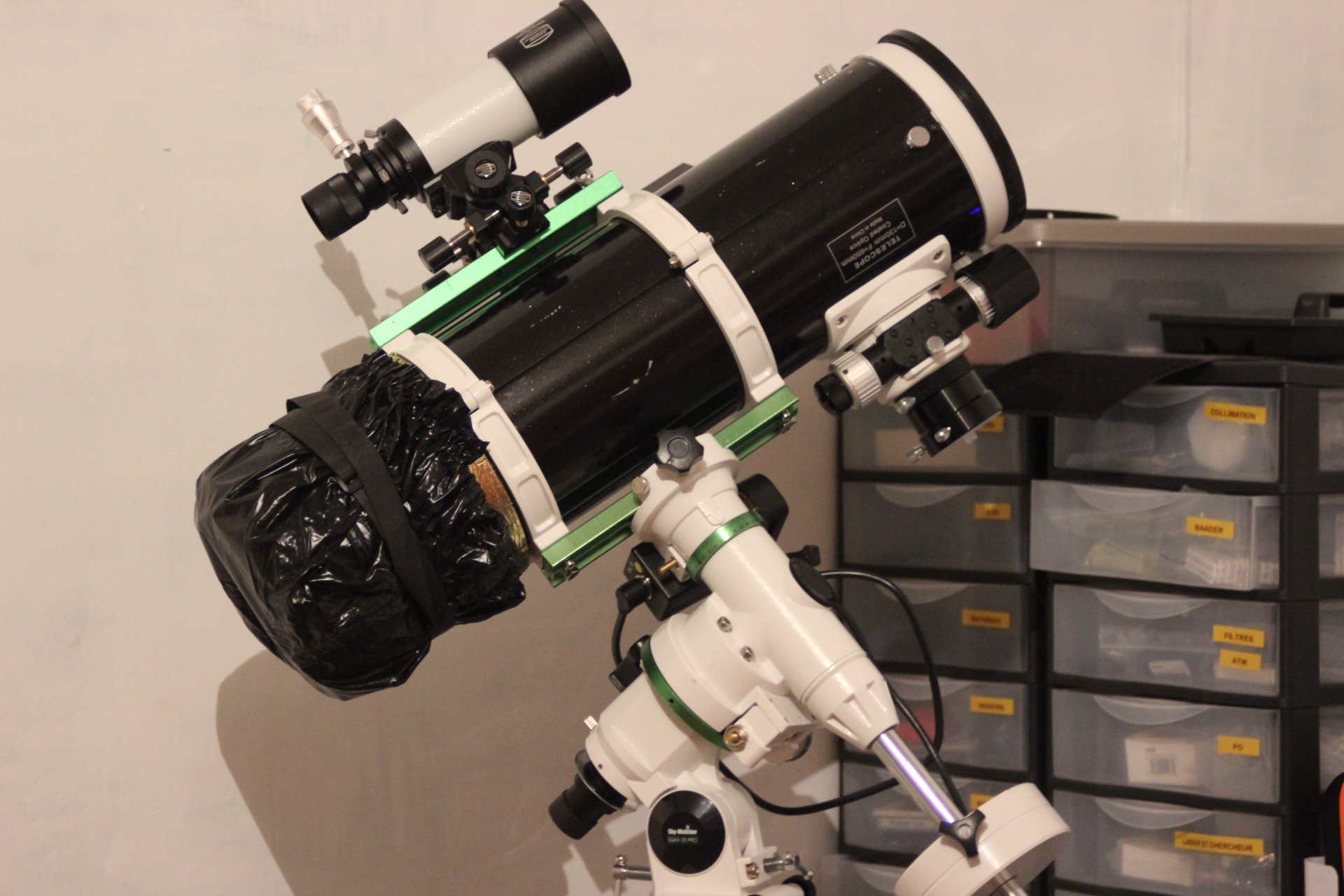

J'ai reçu mon EQM-35 d'occasion (commande faites à un Astram ami qui voulait changer de monture il y a 2,5mois) ce matin.
J'ai déballé, ça va être une belle tête. Je vais tout installer ce soir, de toute façon, il pleut.
Par contre, j'ai pas l'impression soit que le wifi soit natif, @clouzot , tu mets l'EQMOD ou le petit boitier wifi synscan sur le port de la raquette?
Je n'y connais rien au équatorial, donc tout à apprendre: mise en station, alignement sur la polaire, ... Je crois que je vais vous enquiquiner.
Désolée, je retourne à mon lego SW :dance:

Message par kaelig » 19 nov. 2020, 08:30
Merci @clouzot , c'est vrai que je ne comprends pas pourquoi SW n'intègre pas le wifi sur toutes ses montures.
Bon test du soir:
- la monture fonctionne
- le cable EQMOD trouvé sur Amazon fonctionne
- GSS fait bouger la monture sous Cdc
- EQMOD sous Cdc, problème de coordonnées, je regarderai ça aujourdh'ui
- Synscan App ne reconnait pas la monture connecté en EQMOD (si vous avez une idée, n'hésitez pas, je retesterai ce soir)
J'ai tout à apprendre, voila la bête montée, j'ai profité de l'aronde livré avec pour replacer le chercheur Vario
