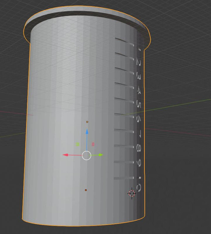

Du coup j'ai modifier le fichier de Forest pour m'en imprimer un plus long. Il est sortie ce matin :
A gauche la version IMX 385 de The Forest, à droite la version allongé de 2cm qui va me permettre de faire une MAP avec un RdF :
C'est brut de chez brut donc on voit bien les coup de Dremel à la surface :D
Je suis en train de refaire le modèle 3D pour ne pas avoir à le poncer mais ça fait bien longtemps que j'ai plus fait de 3D donc... je suis pas mal rouillé, ça me prendra un peu de temps.
Pour l'adaptateur, comme on est sur la même config, tu aurai pu attendre un peu et j'aurai pu te l'imprimer pour que ça passe nickel, enfin tu me dira le résultat avec celui de Sculpteo.
J'ai oublié de te dire: si tu ne peux pas faire la MAP a 0,3mm près, tu peux remonter le primaire de 1 ou 2 mm :closedeyes:
