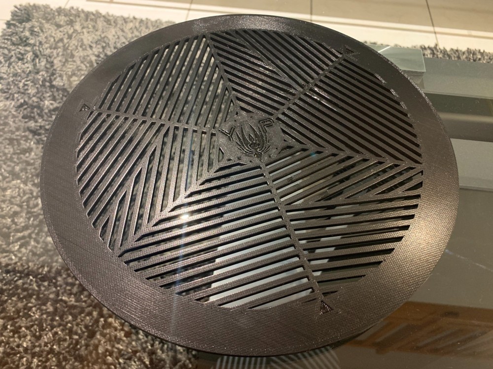

Tiens un peu de teasing en attendant . Satisfaisant n'est ce pas ? 👀
:mrgreen:

Il vous manque une pièce unique : le tri-bahtinov. Aux dernières nouvelles, il serait chez un receleur en Isère.

Est-ce que le tri-bathinov est meilleur que le bathinov?
08 févr. 2021, 21:15
Je suis sûr que c'est une copie
copie chinoise? russe? :mrgreen:

@clouzot le tri-bathinov c'est pour la MAP ou la collim?
A la base, c'est pour la MAP. Mais avec un SCT, je crois qu'on peut s'en servir pour collimater, et je me demande bien comment.
Help - Doute sur collimation
Message par clouzot » 08 févr. 2021, 22:04
08 févr. 2021, 21:52
Pour la collim aussi. A la base pour les SCT, mais ça s'utilise aussi avec un Newton, après qu'on a dégrossi la collim
