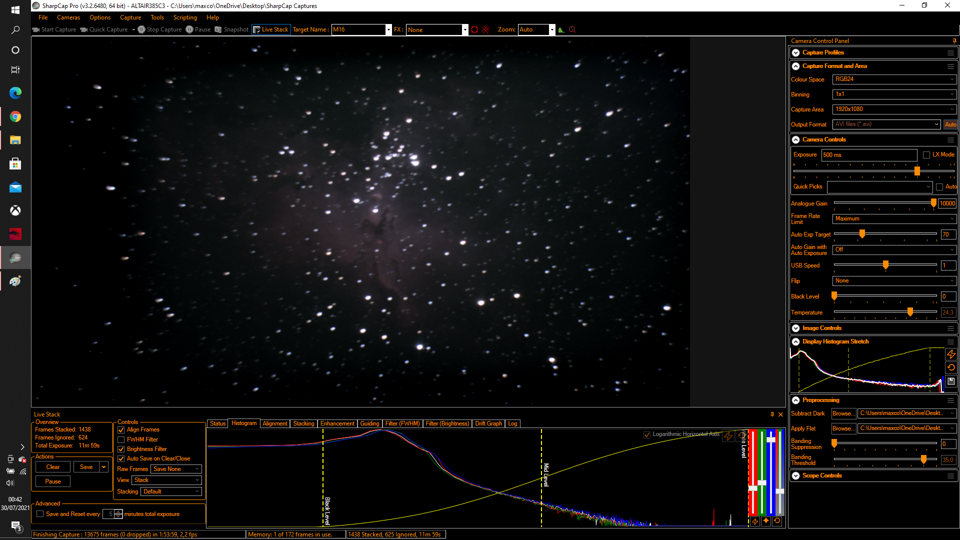

Message par MaxCoch » 29 juil. 2021, 00:14

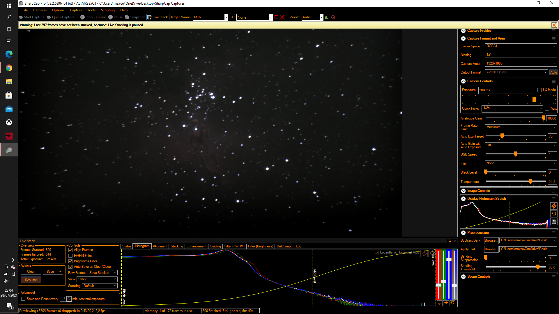

Bon et bien ce fut une très courte soirée, les nuages se sont installé pour la nuit.
J'ai juste pu tester M16, mais les nuages sont arrivés avant que je finisse mon stack.
M16 800x0.5s

Message par ouki » 29 juil. 2021, 13:47
Wahouuuuuuuu ben dis donc je trouve ça pas mal

Message par Fabiolat74 » 29 juil. 2021, 13:52
salut @MaxCoch
bien ta photo c est mieu que rien :clap: :clap:
la prochaine sur le grand histogramme fait comme cela voir courbe
Capture d’écran 2021-07-29 134827.png (84.12 Kio) Consulté 2751 fois
sa va rendre ta photo moins sombre et tu pourras apprecier encore mieux ton travail

Ok d'acc j'essaierais ca.
Mais de ramener le black level sur la droite ça ne va pas déplacer la bosse de la courbe sur le mini histo ?

Message par Fabiolat74 » 29 juil. 2021, 16:47
Une fois ton mini histo réglé , le fais de déplacer celui du grand ne vas pas changer grand chose normalement .

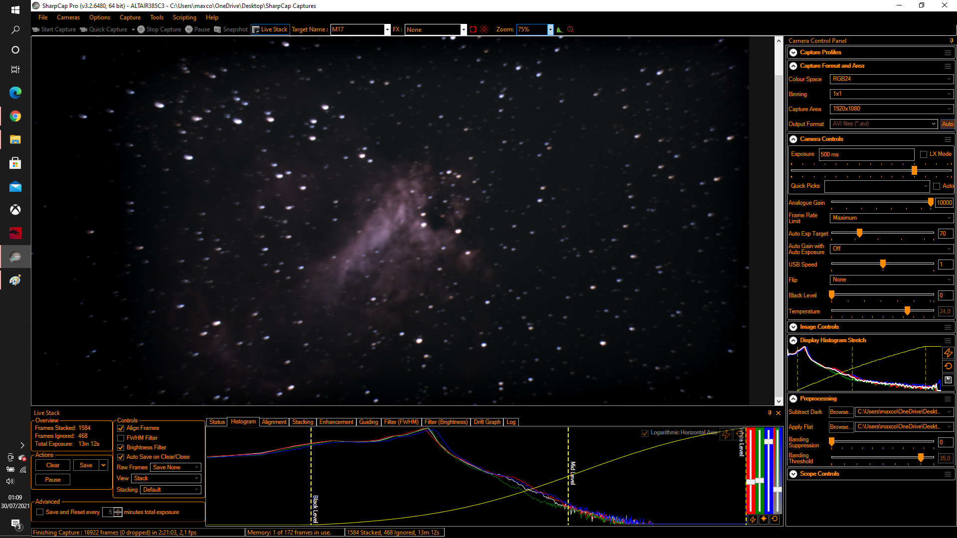

M17 1500x500ms

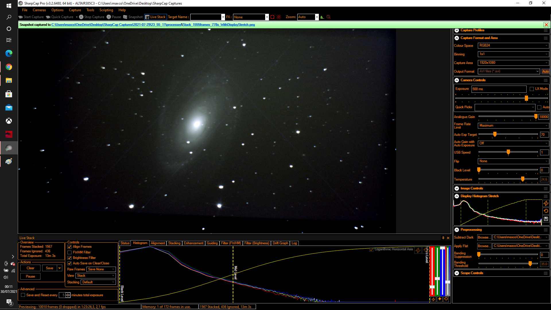

Et après direction la grande ours.
M81 1550x500ms.
Mais la je me suis pris plusieurs Starlinks et ça se voit.

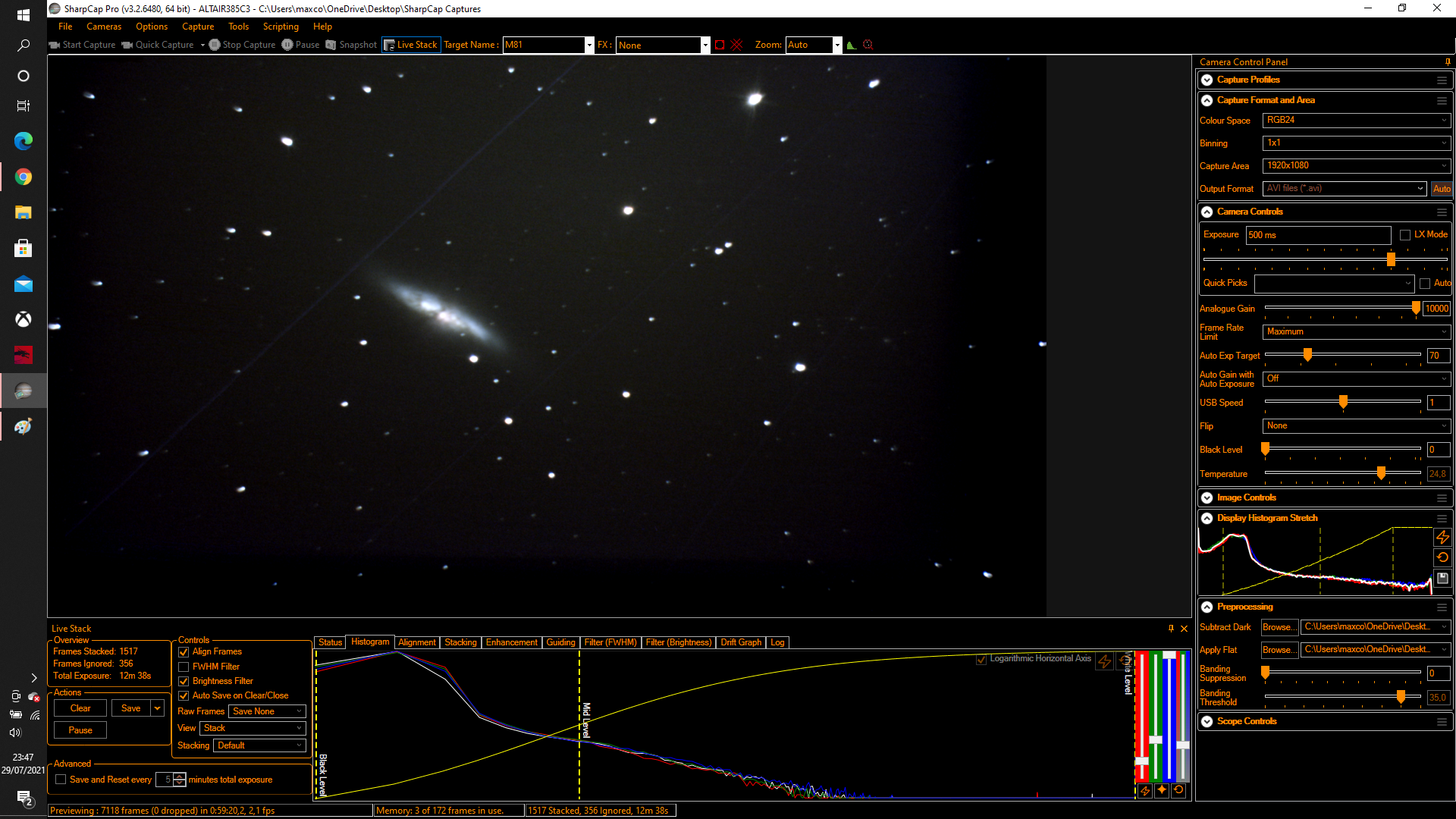

M82 1500x500ms
Des Starlinks encore.

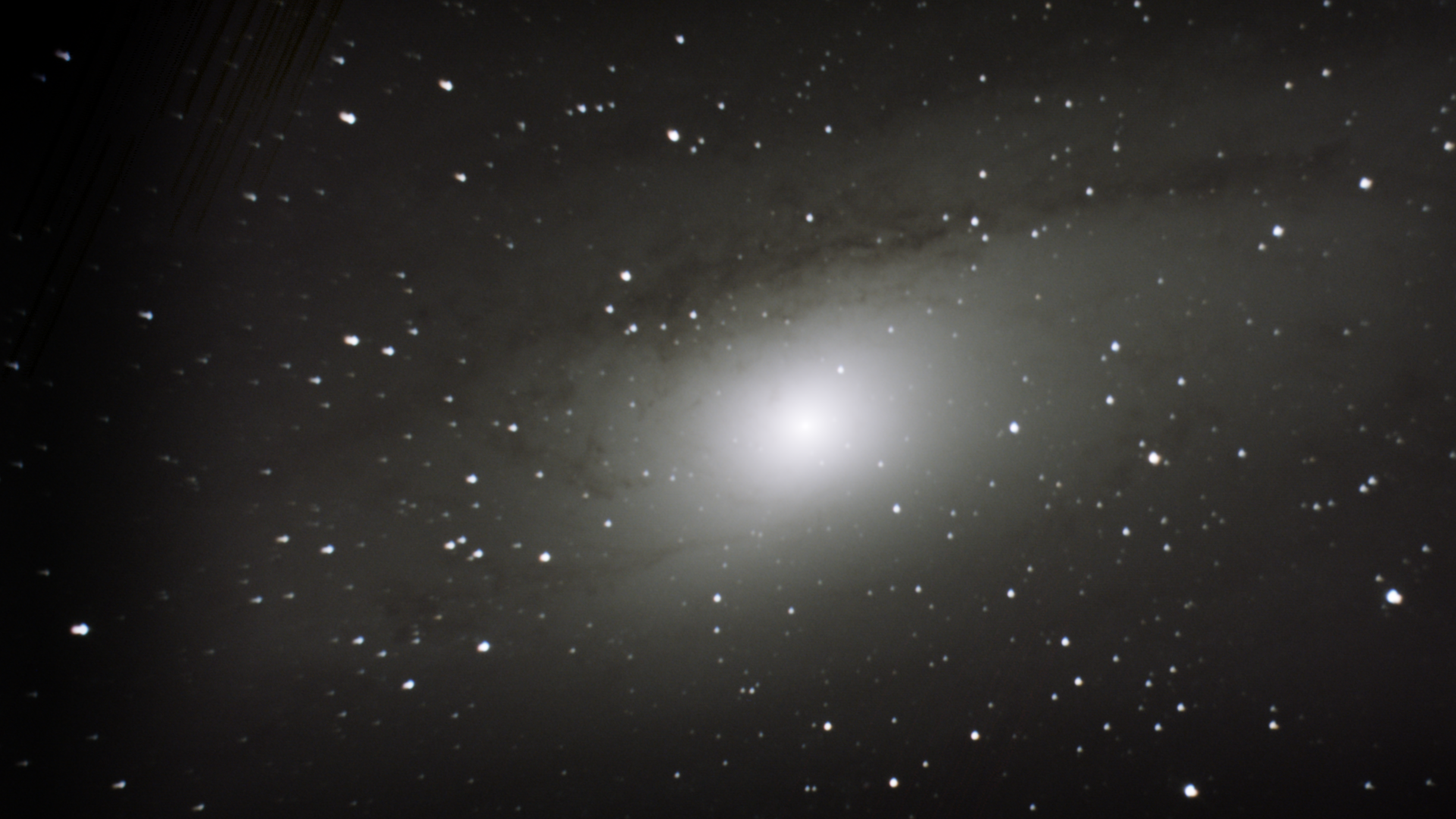

M31 en 1330x500ms

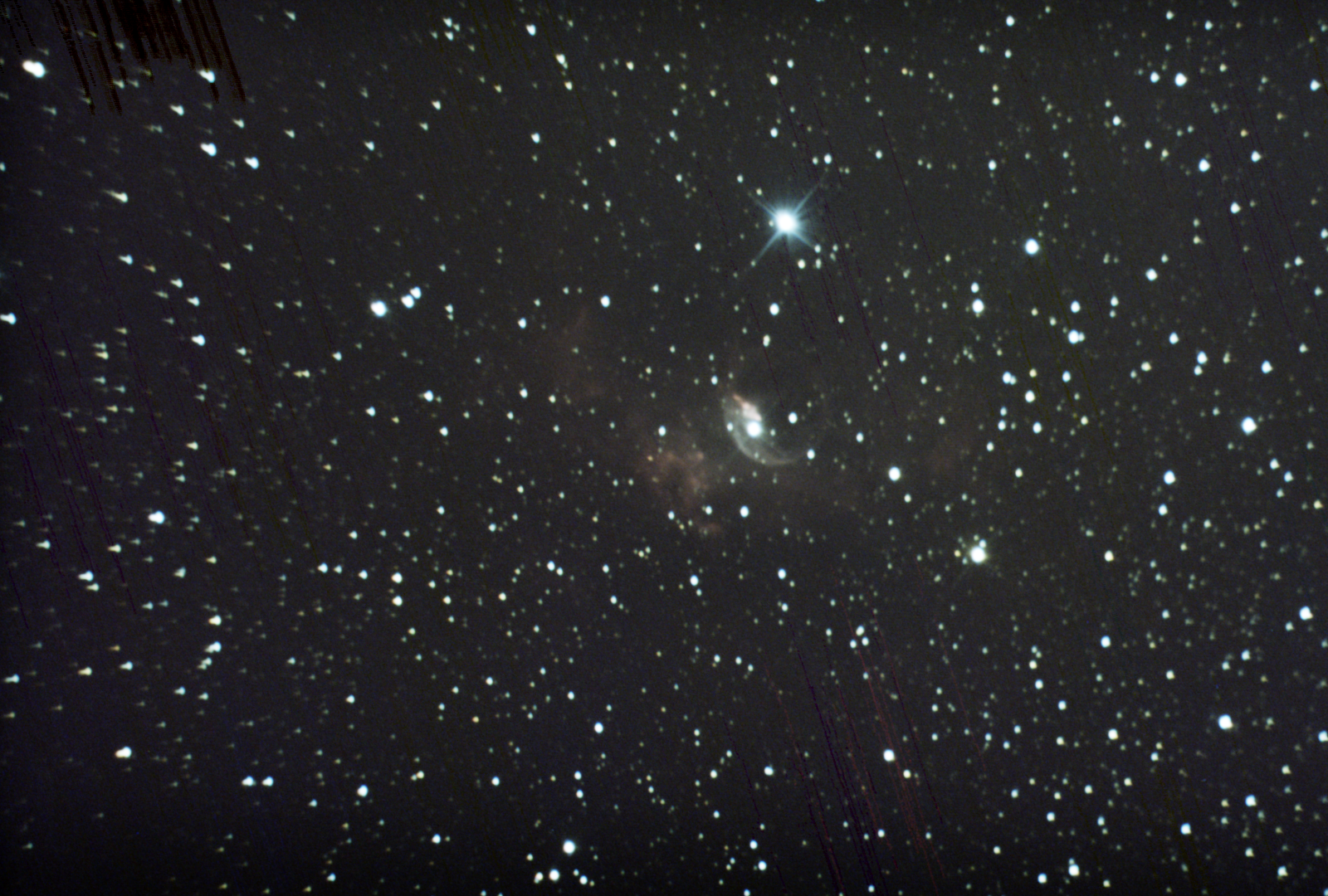

NGC7635 la nébuleuse de la Bulle en 1120x500ms

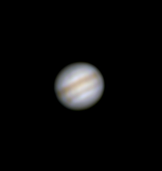

Et enfin je me suis essayé a faire du planétaire.
Jupiter avec une une expo a 30ms et un gain de 100, traitement sur Pipp et Autostakkert et enfin sur Registax.
Le résultat est bof (je n'arrive pas a enlever ce coté flou) mais je ne maitrise pas encore Autostak et Registax.

pour juju avec tes 1500 de focale je penses que tu peux essayer des temps de poses plus faibles avec un peu plus de gain
Tu as fait ta MAP comment ?
Jolie bubulle et M31 :D T'as du faire pas mal de passages :D

J'étais justement en train d'halluciner sur la Bulle. :ave:

Pour M31 j'ai du stacker pendant bien 10min et toute les 20/30s je recentrais le bulbe.
Par contre pour Jupiter j'y suis allé un peu a l'instinct en regardant divers tuto, c'est quoi une MAP ?

MAP = mise au point... on dirait que ton image est floue... tu as un masque de bahtinov ?

Ah oui... bien sur j'en ai un que j'utilise a chaque fois sur le ciel profond...mais pas la je l'avais zapper pour jupiter :D

Pour le planétaire c'est super important de faire une MAP parfaite... tu pointes une étoiles... MAP avec le bahtinov et aprés tu pointes Jupiter D

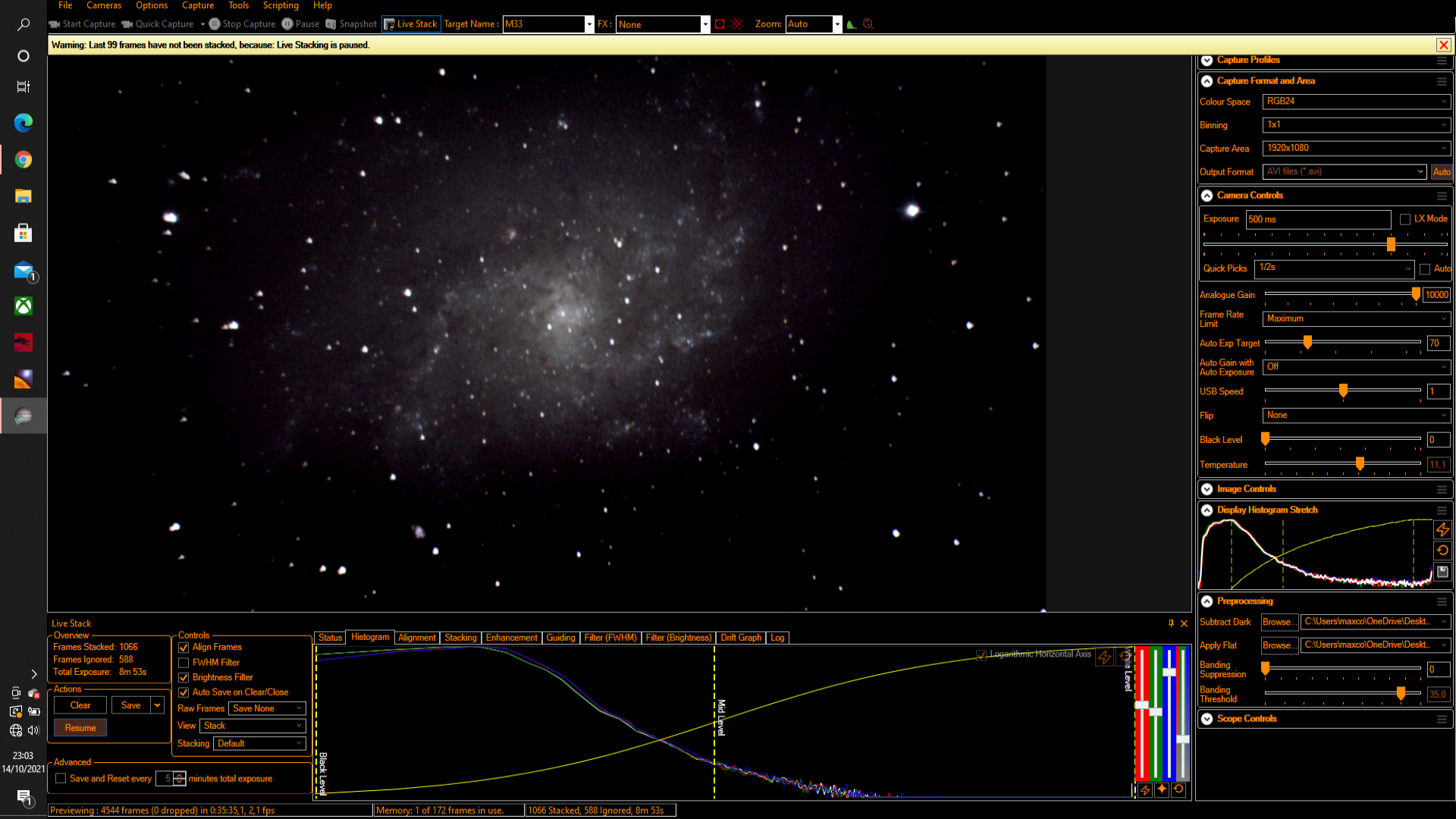

Cette semaine très peu de sorti.
En ciel profond j'ai juste pris M33.
M33 1066x500ms
