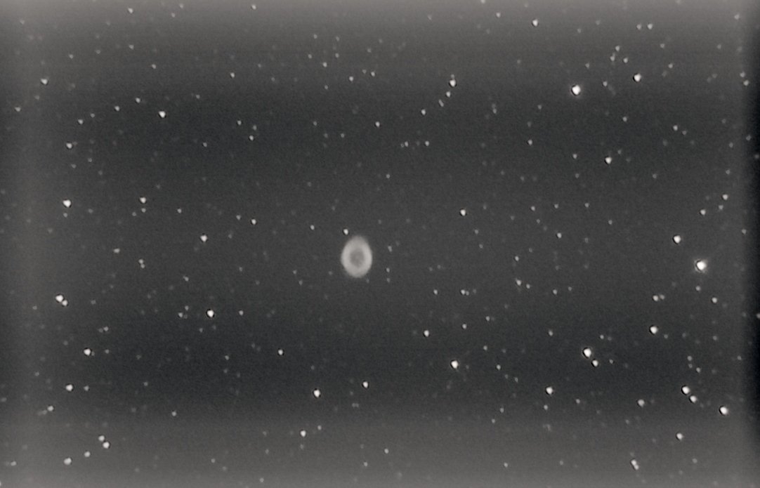

bonsoir,
alors sortie de hier soir sympathique pas de problèmes de stabilité avec SC4
par contre problème de mise au point je pense j'ai réussi a trouver M8
mais je trouve le résultat bof
pas de traitement juste le save de SC

avis matériel débutant
C'est bien ça progresse. Les premières soirée seront forcément des soirée de test/amélioration. Tu faisais des temps de pause a combien ? En plus de la Map je me demande si le suivi ne t'aurais pas jouer des tours également. Le étoiles qui traînent toutes dans le même sens...
Attendons l'avis des grands maîtres.
234 frames de 500ms sans suivi avec pause, on recentre, résume etc...
j'ai juste touché l'histogramme ( les pointillé blanc )
Ah ok. J'avais lu monture équatoriale, j'ai crû motorisé. Pour une première ou presque en sans suivi c'est pas mal du tout. Surtout que les amas c'est assez traître car c'est facile de voir une étoile qui a un peu traîné lol.
Ce que tu peux faire pour améliorer, si tu utilises un rdf, c'est bien centrer ton object car avec un rdf la coma explose vite quand on s'en éloigne. Tu va améliorer ta netteté en faisant ça. Sinon ben écoute t'a compris le principe. C'est très bien.
N'hésite pas à mettre des captures d'écran, on pourra te conseiller sur le réglage d'histo.
