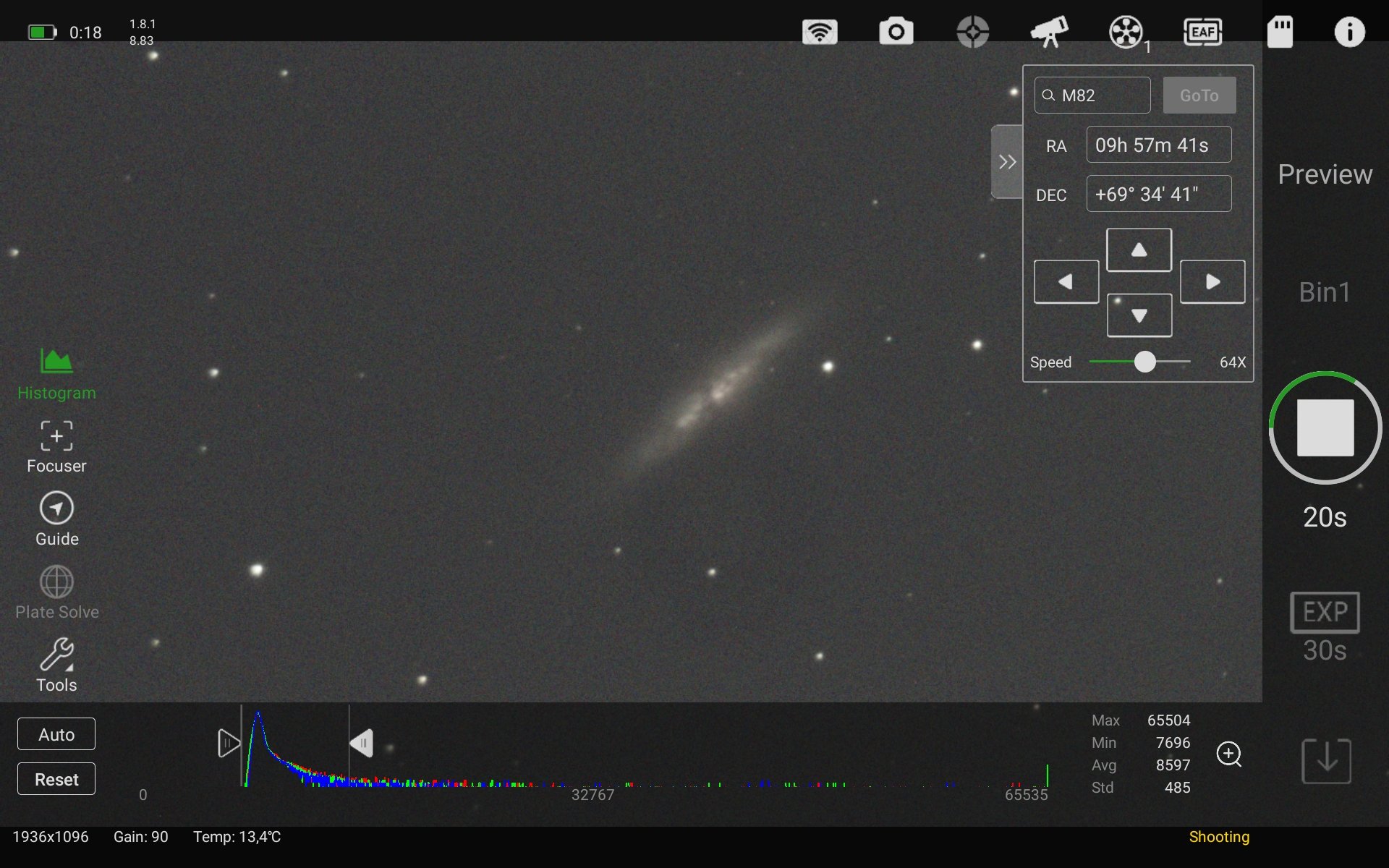

Alors je confirme que ce boîtier est génial.
J'ai pu tester le mode vidéo, nous avons accès a tout les paramètres gain expo résolution malgré une latence assez grande c'est assez sympa (bon avec optique ultra rapide oui je sais j'ai déjà dérapé dans das trucs pas vraiment prévus pour.)
Le mode prewiew permet également de faire de la pseudo vidéo c'est plus bruité.
Sans suivi ben ça fonctionne super bien
A noté que l'optique est vraiment de faible qualité 20€ mais c'est franchement rigolo en plus ça laisse passer les Ir

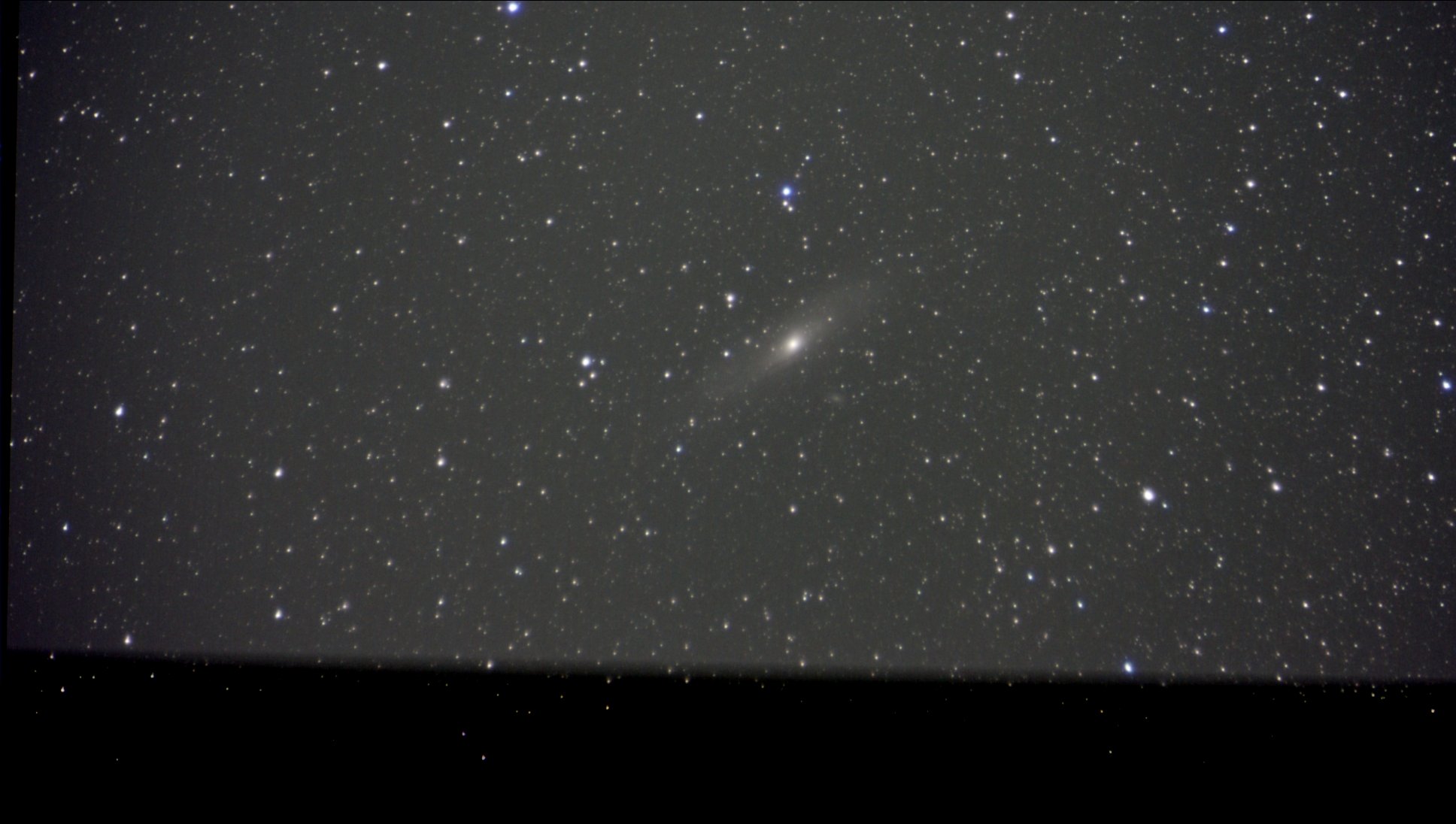

M31 trouvé rapidement en mode vidéo puis empilé dans la foulée Le réglage de l'histo est un peu olé olé mais ça va
J'ai malencontreusement appuyé sur le bouton annotation
Ben voilà même sans monture on peux très bien faire du plate solve et ÇA C'EST SUPER BIEN.
Le plate solve fonctionne a première vue soit en mode live soit en mode prewiew.
(Mode Off le plate solve pourrait très bien aider grandement les dobsons ou montures manuelles
Bilan je vais vite bricoler un support telrad pour ce petit montage.

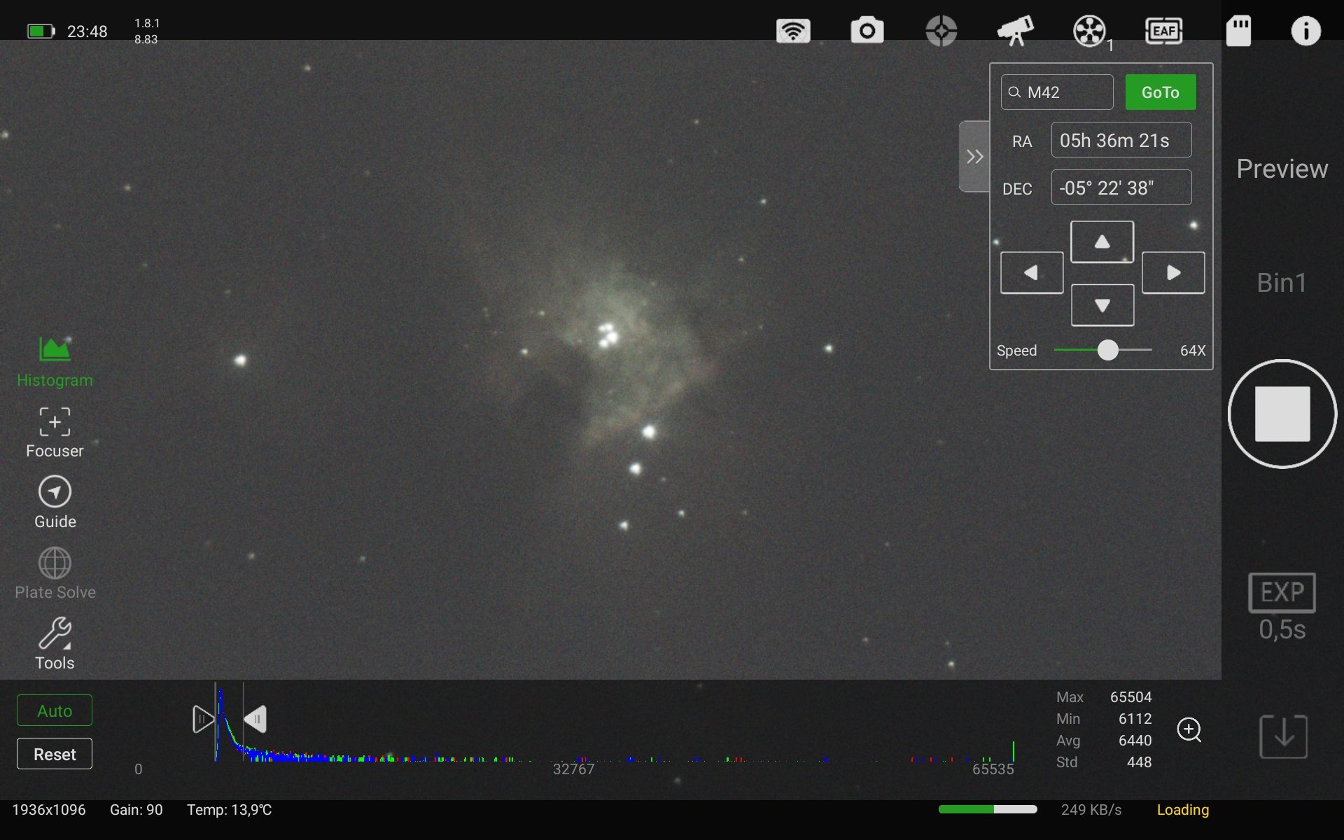

Me suis amusé comme,un gosse en balade galactique (0,5 sec gain à fond enfin presque c'est limité)
Le fonctionnement est relativement simple et intuitif même pour un réfractaire
Ça plante de temps en temps.
Mais sortir le matos et faire de l'astro en 2 minute, pouvoir empiler ,solver sans ordi sans (trop) de prise de tête, exactement ce dont j'avais besoin.
To be continue.

Bon pas évident du tout de tester l'asiair avec la météo du moment.
Cependant j'ai buché un peu et cogité, une légère trouée de nuages et hop on teste rapido évidemment les 2 minutes nécessaires et re nuages tant pis on continue.
Le temps de vérifier si ça fonctionne.
Config à la sauce @Lambda
Lomo 120 au centre avec 462
telrad
et objectif Ir 25mm f1.2 avec 290
compact et mignon à souhait asiair avec le 2 caméras branchées mais en alternance soit l'une soit l'autre. J'étais prêt mais les nuages aussi.
J'ai pu passer a travers les nuages pour tirer ces quelques images.
Pas eu je le temps de commuter la 290 malheureusement.
Conclusion une fois bien assimilé les différents menus et réglages (pas évident au début par exemple de retrouver comment solver) il est tout a fait possible de stacker en manuel bon soyons clair nous ne devons pas être beaucoup dans ce genre d'exercice à l'asiair.
Mais c'est plus simple que SharpCap et pas besoin de trimballer la grosse artillerie.
@Lambda Stéphane ben je te tire mon chapeau et a tout ceux qui font du va en manuel également
Avec un champ de 2,68x1,52 il a fallu me dérouiller du telrad
Les images ne sont pas folichonnes la mise au point est délicate à la 462 le micro bathinov et une surdose d'infrarouge n'aide pas beaucoup.
Mais ça fonctionne vivement sans nuages’à traverser
Images pour la forme. Oui la grande nouveauté c'est les aigrettes poilues
Tout ca a travers les nuages lune montante et stade de rugby a côté illuminé a fond les ballons
Ce d'exercice apprend beaucoup par contre pas le temps de chômer.

Bon premiers vrai pas a l'asiair
pfouuuuuuuu ben c'est long trèsssssssssss long.
Évidemment premières galères
Pour aider ma connexion ethernet ne fonctionne plus donc ben c'est wifi la je c'est vraiment embêtant.
Passons a la mise en station bon c'était ma première pareil plus long que le visuel aucune idée si j'ai fait plus precis j'ai obtenu ceci @clouzot c'est bon comme ça ? Impossible de faire mieux la latence n'aide pas beaucoup.
Premier essais de pointage assez catastrophiques
bon c'est normal je n'avais RIEN LU total impro
Idem avec skysafari mais bon a force j'ai réussi quelque chose de cohérent
Au bout de 2 heures c'était pas mal j'ai réussi a avoir une bonne précision et plate solve avec une bonne correspondance sur skysafari donc plutôt cool et content.
Pourquoi s'embêter la vie avec skysafari. ?. Ben tout simplement car la base intégrée de skysafari est plutôt pas trop poussée skysafari c'est plus simple mais faut etre bien synchronisé.
Passons a la mise au point un grand moment de solitude en automatique pfouuuuuuuu C'est super long, j'ai donc sorti le bathinov
(Ce matin je me rends compte que j'ai été un peux rapide il manque un pouilleme. )

Je flood
Pour couronner le tout j'avais choisi la 462 c'est quand-même très particulier donc j'ai pu faire quelques images one shoot et empilées
Je les publie en vrac (screenshoot) bordélique.

- Messages : 16434
ASIair et Skysafari pas à pas (unik topic)
Ben voilà ! Même sans rien lire à l'impro, ça marche.
Sur l'alignement polaire j'en sais rien, t'as réussi l'exploit de prendre la capture pile au moment où l'erreur d'alignement n'est pas affichée !
Sur l'histo : je trouve qu'en Auto, l'histo n'est pas assez tiré par l'ASIAir. Ne pas hésiter à y aller en manuel, rapprocher le black juste au début de la bosse, et tirer le white jusqu'à ce que ce soit horrible. Tu peux jouer du zoom (bouton loupe à droite de l'histo) pour mieux voir.
