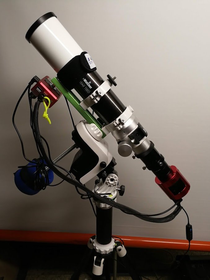

Bon je continue mes tests dans mon coin
Installation du matos en quelques minutes ... c'est vraiment agréable ... là je peux le sortir des qu'il y a une trouée sans me prendre la tête ... Faire mon PA et Hop j'attaque ... Via la tablette ou le PC et SkySafari ( Avec BlueStack )
J'ai viré le TELRAD ... plus besoin ... Idem Out SynScan ... le PLATE SOLVE de l'AsiAIR c'est de la balle ... pile à tous les coups
Changé la Queue d’Aronde pour une plus longue que celle livrée ... Idem, passé au serrage annulaire pour fixer la Cam et les allonges
J'ai relié l'AsiAIR vers l'AzGTI par cable Eqmod (https://www.amazon.fr/gp/product/B08LPC ... UTF8&psc=1) ... chez moi, ça à l'air de fonctionner sans soucis
Pour le PA ... ça s’améliore lol !!! pas terrible encore en tps mais ça vient Encore des choses à améliorer avec l'AsiAIR que je découvre petit à petit ...

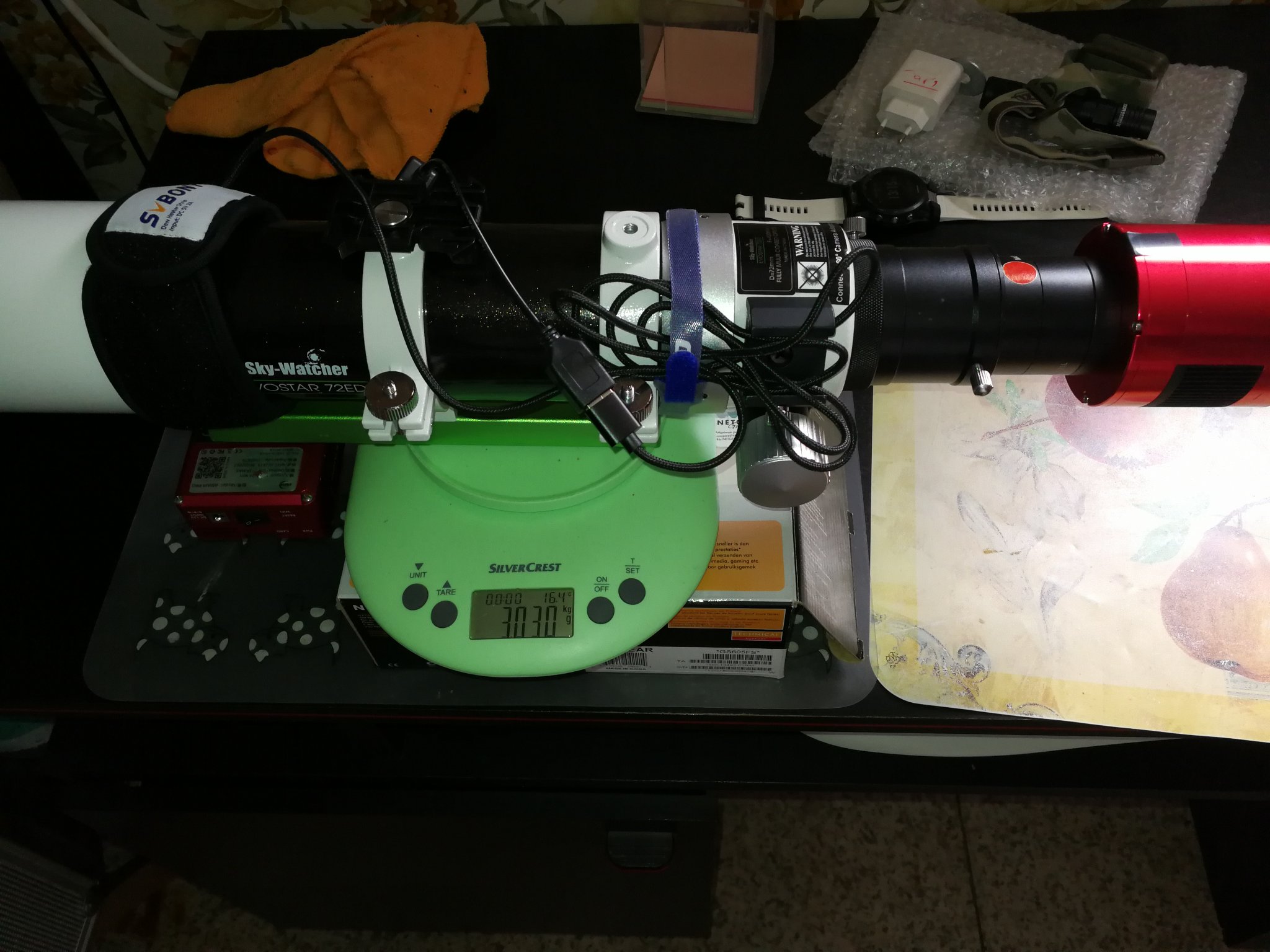

Pour mon setup 72ED + AsiAIR Pro + Asi 533 MC PRO, Niveau poids, pour l'instant, j'arrive à 3 kg pile. Cable Eqmod pour la connexion du wedge/AzGTI Un petit chauffage SvBony qui semble bien fonctionner (Étonnement, pas de buée sur le miroir. Pourtant soirée froide (4°) et 98° d'humidité. Connecté à la CAM, car ne fonctionne pas au niveau max sur l'AsiAIR (bizarre)
* Évolution de setup envisagée au fur et à mesure (vos conseils seraient precieux)

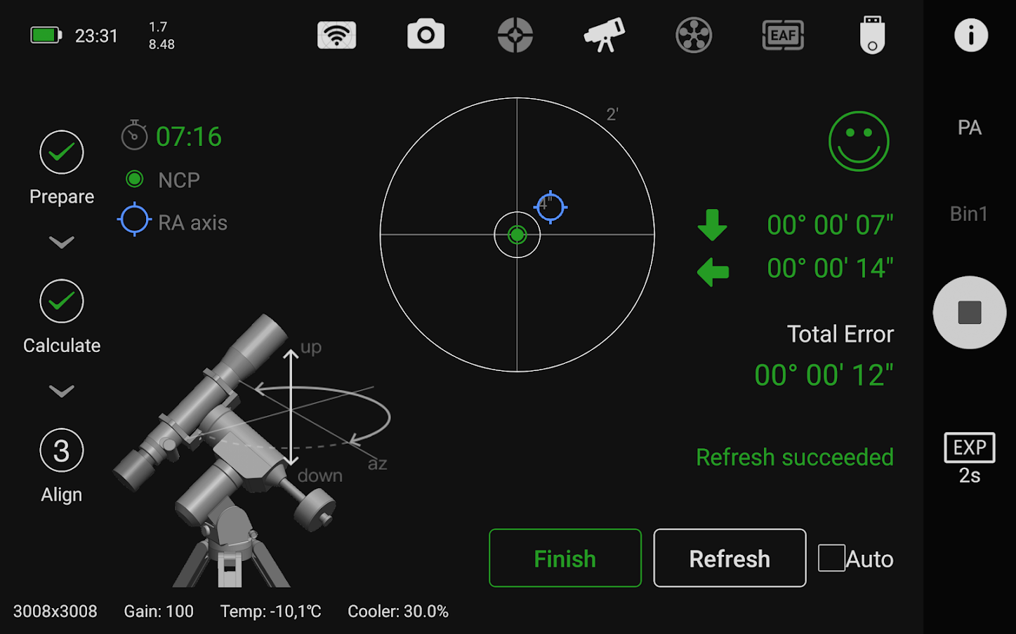

Pour le PA de l'AsiAIR, je suis arrivé à 12'' d'erreur ... je pense que ça reste assez correct. Par contre les réglages avec le wedge de la Star Adventurer sont un peu "aléatoires" par moments je trouve - Pensez vous que le wedge Williams Optics serait beaucoup mieux (pas le meme prix non plus) ... bon apres, suis pas à 1mn pres.

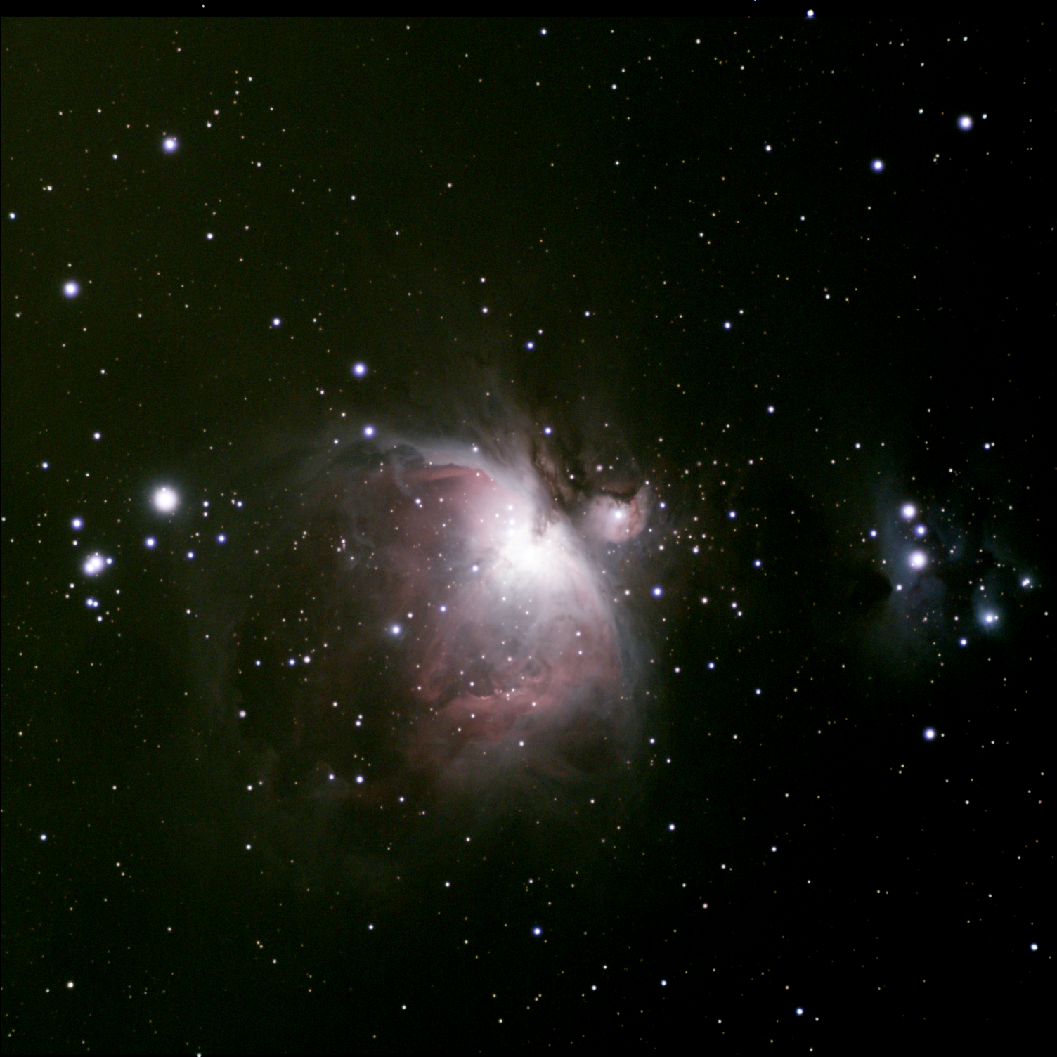

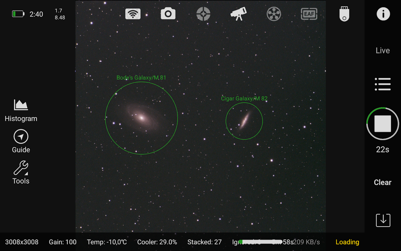

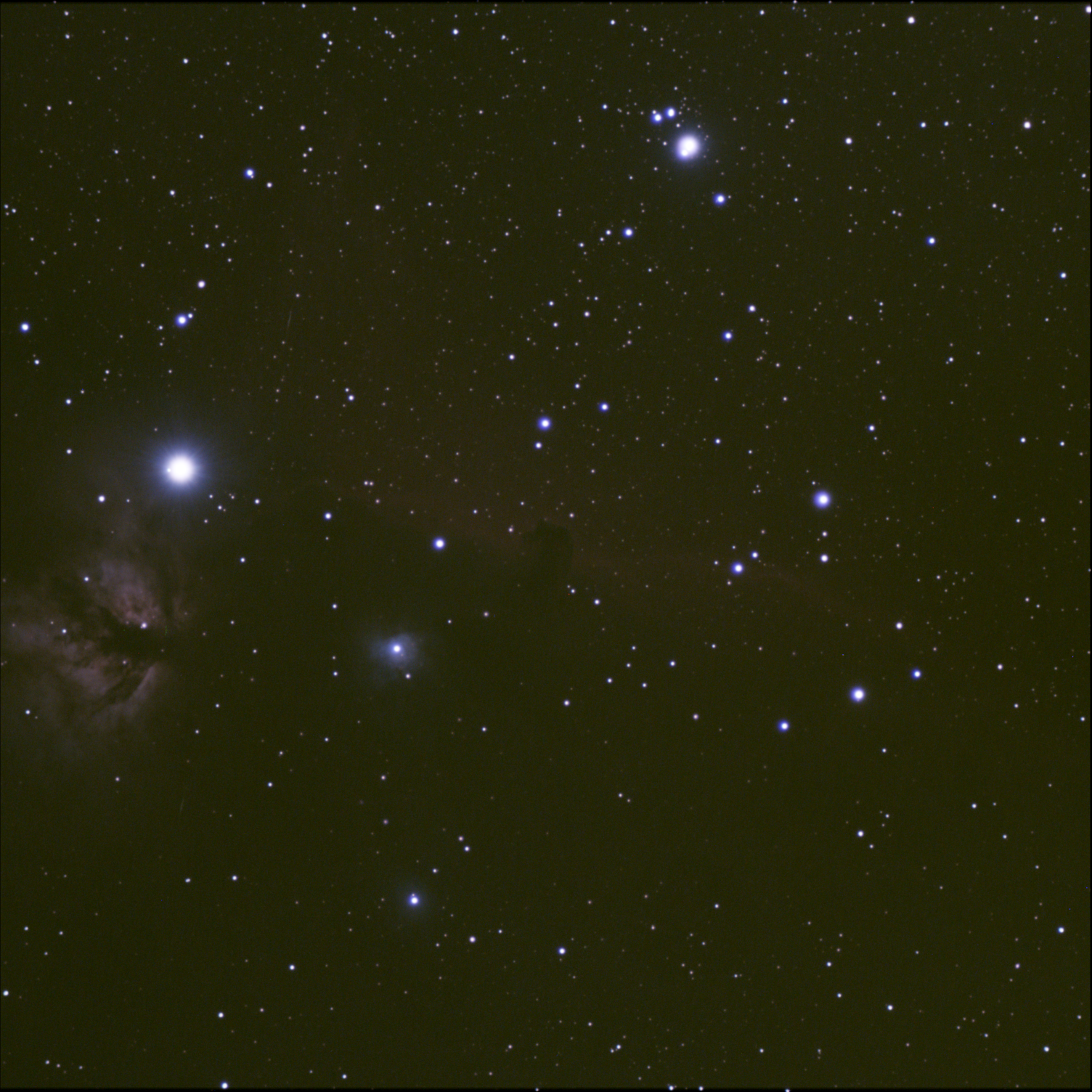

- Quelques captures effectuées dans des conditions pas optimales juste voir ce que ça donne ...
En tout cas, content d'avoir vu le canasson pour la 1ere fois de ma vie...
Pour toutes les acquisitions, je suis parti avec : Gain 100 - Temp CAM à -10 / environ 20-25 stacks max à chaque fois de 30'' - 5 à 15' max d’acquisition par objet (jusqu'à combien monter ?)
Bon y 'a eu des stacks de moins de 5' ... comme j'avais peur que le brouillard tombe rapidement comme ces derniers jours, je voulais voir un maximum d'objets pour voir ce que ça donnait ... donc y'a de quoi gagner plus de signal
Dans l'AsiAir, je ne sauvegarde pas les stacks automatiquement comme c'est proposé ... de temps en temps je fais une sauvegarde du stack manuellement. Pas la bonne méthode je suppose !? ...
Juste sur la fin j'ai essayé pour voir à 60'' ...
Quelques captures en vrac, pour donner une petite idée
- M31 - Galaxie d'Andromede - M42 - Nebuleuse d'Orion - M81 - Galaxie de Bode (+ centrage) - IC434 - Bon on devine le canasson ... on va dire ça !!! - NGC891 - NGC1499 - nebuleuse Californie - M37 - Amas sel & poivre - NGC 7789 - Amas de la rose de Caroline - NGC 869 - double amas Persée - NGC 457 - Amas de la Libellule
PS : J'ai remarqué que par exemple vu comment se contortionne le tube sur les objets avec une prise d'Andromede en debut de soirée et une en fin de nuit l'angle de prise de vue n'était pas le meme, y'a t il un moyen d'y remedier (j'espere bien me faire comprendre)
