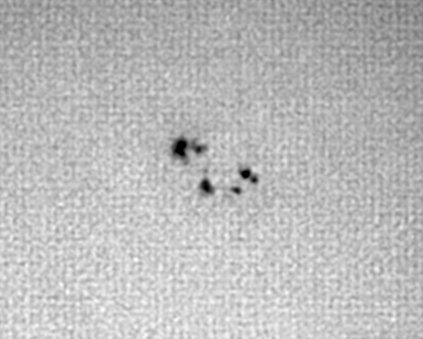

Message par pejive » 03 avr. 2023, 17:31
03 avril 2023
lunette 80/400 camera Neptune-M + filtre 23A
1,19 ms gain 13
Défilé de nuages :angry-cussingwhite:
125 images stackées sur 250 image réduite à 50%
crop taille réelle avec 20% des images
Messages : 7430
Un peu de Soleil
Message par Micmac » 03 avr. 2023, 17:52
Je trouve bizarre cette trame régulière, ça ressemble pas trop à la granularité solaire, mais je peux me tromper…
Un peu de Soleil
Message par pejive » 03 avr. 2023, 17:57
non ce n'est pas la granulation; je ne sais pas d'où çà vient, peut-être de la position du filtre trop loin du capteur
Mais avec 1minute de soleil dégagé je n'ai pas eu le temps d'expérimenter :mrgreen:

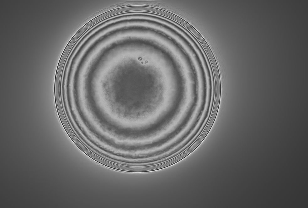

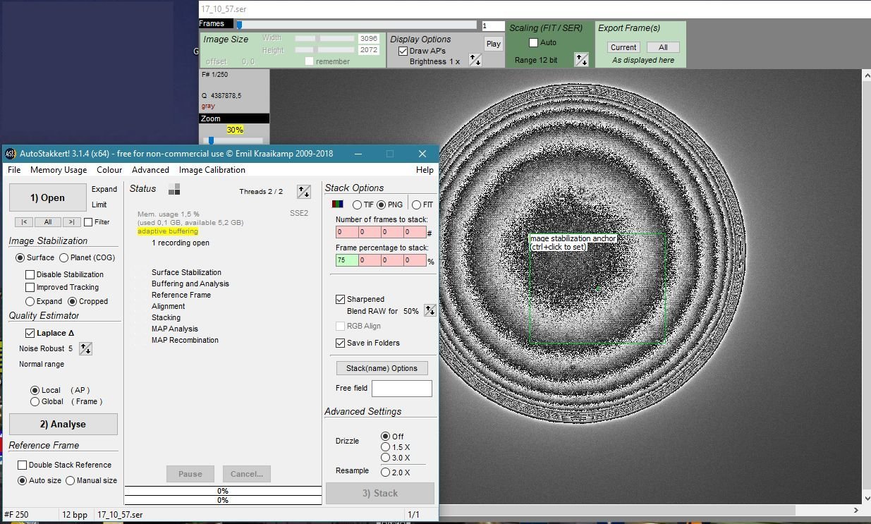

Je vais lire tout çà, mais déjà je peux dire qu'AS3! me donne une image encore plus pourrie, pas de quadrillage mais des anneaux de Newton :lol:
déjà à l'ouverture du *.ser
à la fin

:shock: bordel, c'est violent comme anneau de newton ! Les exemples que j'ai croisé, on reconnaissait quand même le soleil.
C'est vraiment la partie galère ce post-traitement, et quand des artefacts viennent se greffer ca peut etre l'enfer.

L'an dernier j'avais réussi à ne pas avoir le quadrillage à condition d'utiliser le filtre ir-uv cut en plus du 23A, ou le Moon&Skyglow qui lui aussi coupe les infra-rouges.
Je remettrais l'ir-uv cut la prochaine fois

Ouah les anneaux, incroyable. Ça se règle avec du tilt à ce niveau ?

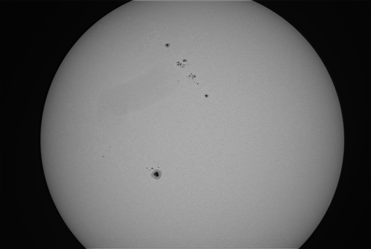

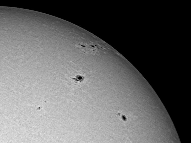

Message par pejive » 12 mai 2023, 10:32
12 mai
lunette SW80/400 camera P1-Neptune M avec filtre Moon & Sky Glow
150 images sur 500; expo 4ms gain 0; local contrast+wavelets avec Astrosurface
300 images sur 1000; expo 2 ms gain 40; même traitement

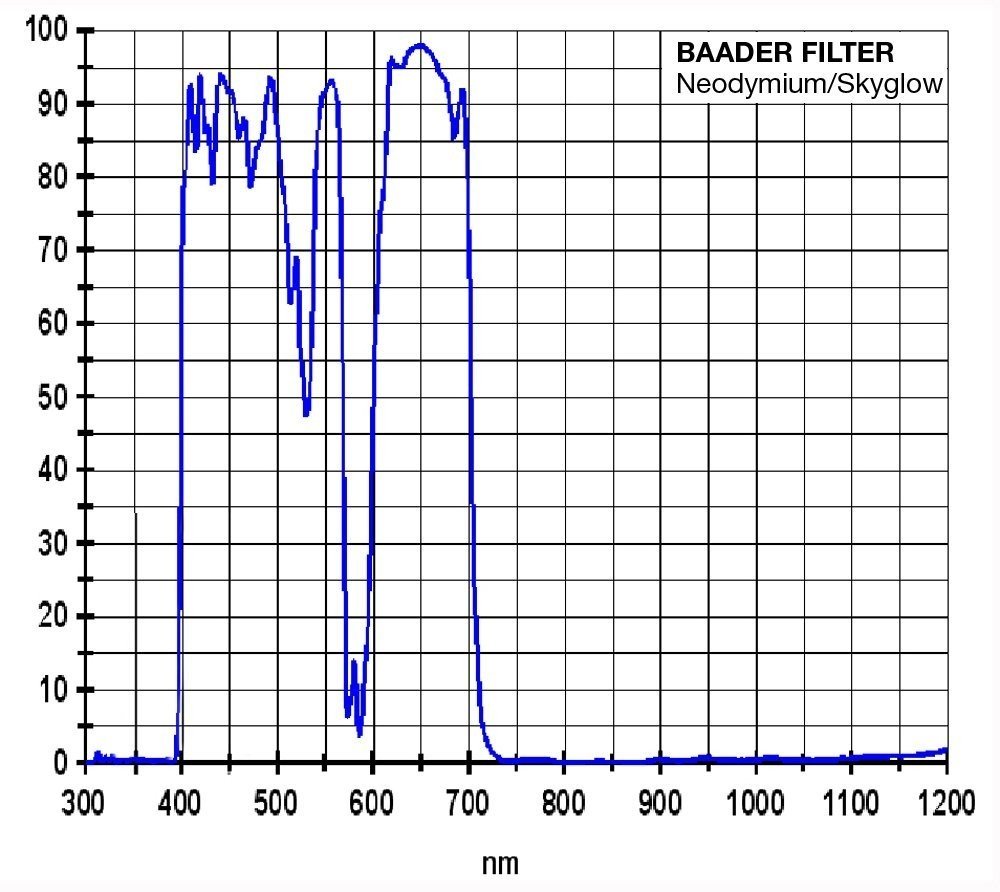

Tu as réussi à te débarrasser du quadrillage et des anneaux! Magie du neodymium ?
Par contre il y a des impressions d'aplats sur certaines zone. Le centre par exemple. C'est le traitement qui te donne ca ?
Il ne faut pas forcement chercher à chopper la granulation car avec un 80 tu es à la limite de visibilité ( voir un peu en dessous, j'avais 100mm en tête ).
Les taches sont bien visibles par contre. C'est toujours sympa de le voir le gros.

Oui j'ai un peu forcé sur le traitement :mrgreen: le filtre semble intéressant pour mettre en évidence les facules et filaments

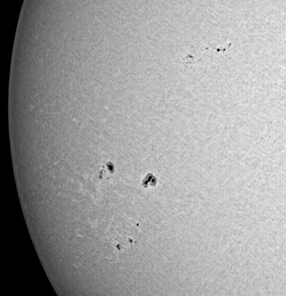

Message par pejive » 12 mai 2023, 12:03
version plus douce :closedeyes:

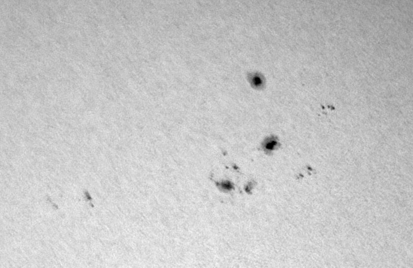

Message par pejive » 16 mai 2023, 16:45
16/05 Détail du groupe de taches 3305
lunette 80/400+barlow x2
filtre Moon& SkyGlow
sous-exposé à 4,3ms gain zéro et 3,7ms gain zéro (oublié de supprimer le stretch d'histo :angry-cussingblack: ) et mise au point approximative
Un peu de Soleil
Message par pejive » 16 mai 2023, 17:14
un peu plus tard , sans barlow
image de SOHO

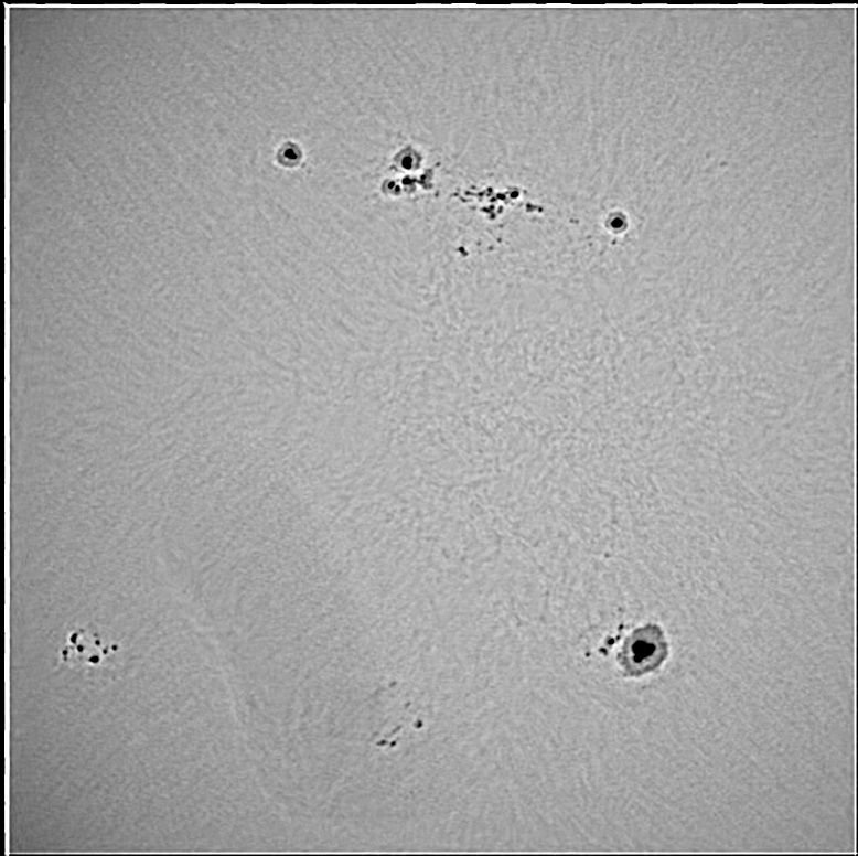

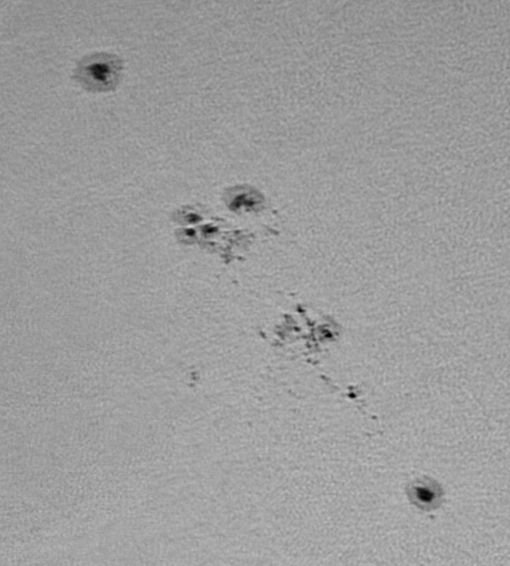

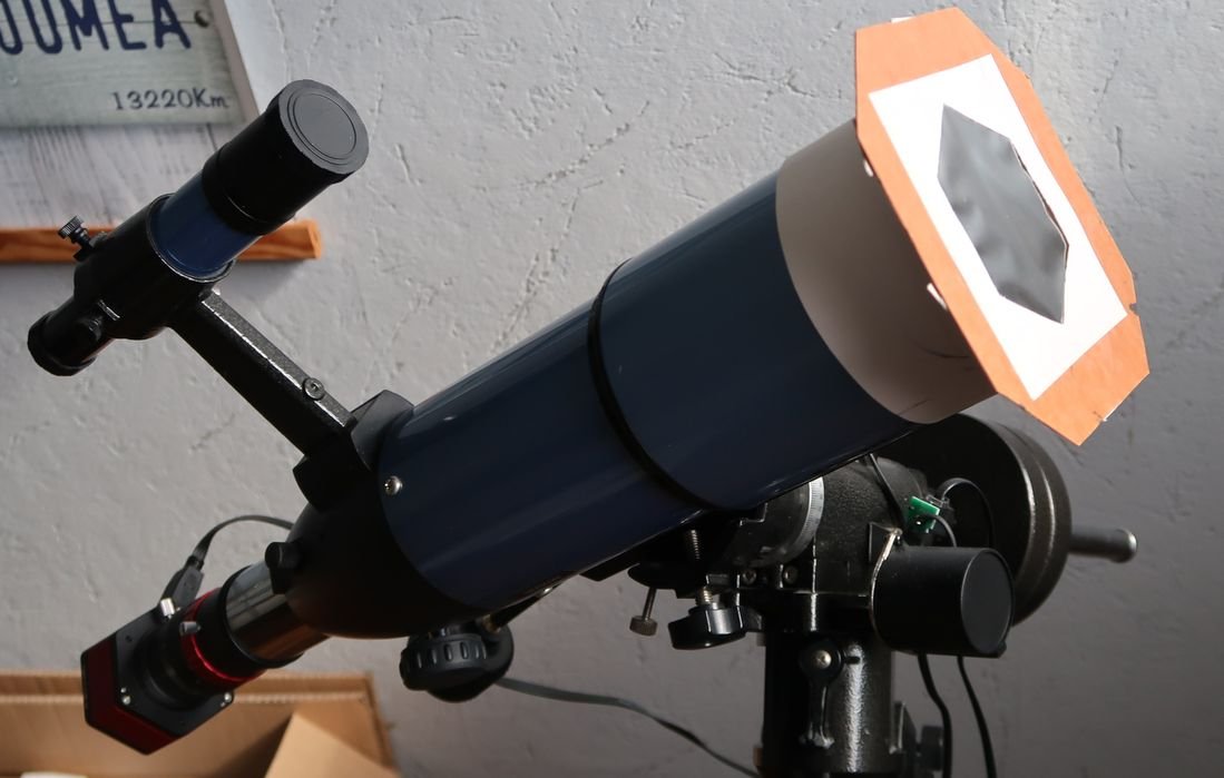

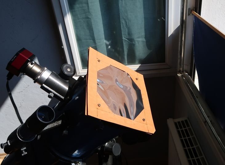

Message par pejive » 17 mai 2023, 11:22
17/05
essai d'un filtre Solarix en pleine ouverture sur le 150/750
image entière réduite à 50%
crop
autre video en ROI

:clap: Bravo belles taches , tu as traité les vidéos avec quels logiciels ?
j'aimerais bien faire un peu de solaire mais comme le reste du ciel , les nébulosités grises n'en finissent pas .
Un peu de Soleil
Message par pejive » 17 mai 2023, 13:29
traitement avec AstroSurface.
L'avantage du solaire c'est que c'est rapide :D exposition à 3 ou 4 ms on peut profiter de la moindre éclaircie.
Par contre il faut avoir un écran bien à l'ombre, tout en ayant accès à la mise au point

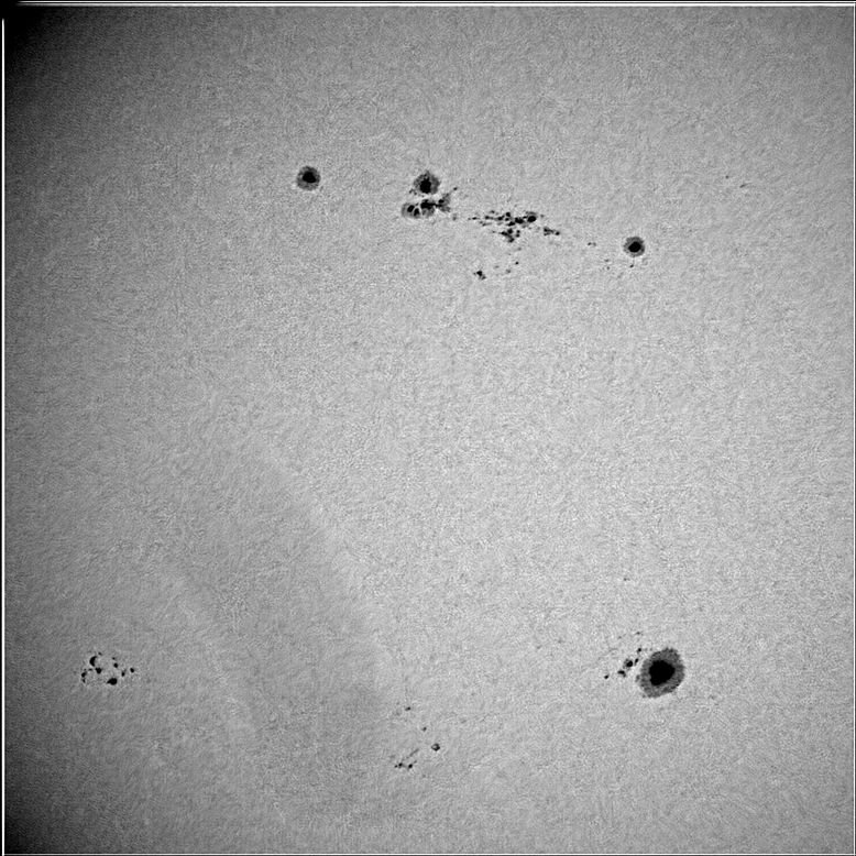

Message par pejive » 23 mai 2023, 10:54
Malgré un ciel très couvert j'ai pu voir l'énorme tache 3310 et le groupe qui suit
Lunette 102/660+ filtre Solarix pleine ouverture
camera P1-IMX178 avec filtre Moon&SkyGlow
exposition 6ms à gain 0
125 images stackées sur 500; ondelettes Astrosurface
mono 8 bits
mono 16 bits
La grande zone sombre , qui se voit également sur les images des jours précédents est probablement dûe à une trace sur le filtre; pas eu le temps d'investiguer...
crops à taille réelle

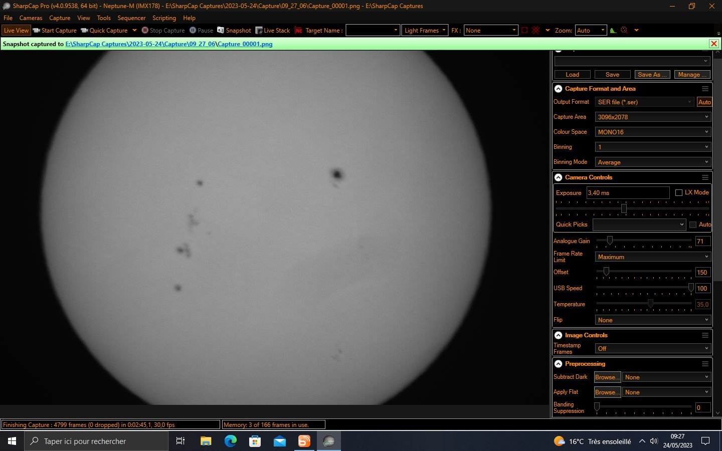

Message par pejive » 24 mai 2023, 10:13
24 mai
Temps de m... J'ai passé 2h avec un soleil bien voilé et un défilé permanent de nuages; même pas 10s de stables pour faire la MaP
ROI avec l'imx 178
125 images sur 500
en bin x2 pour voir
la trace semble être sur la vitre de la camera
