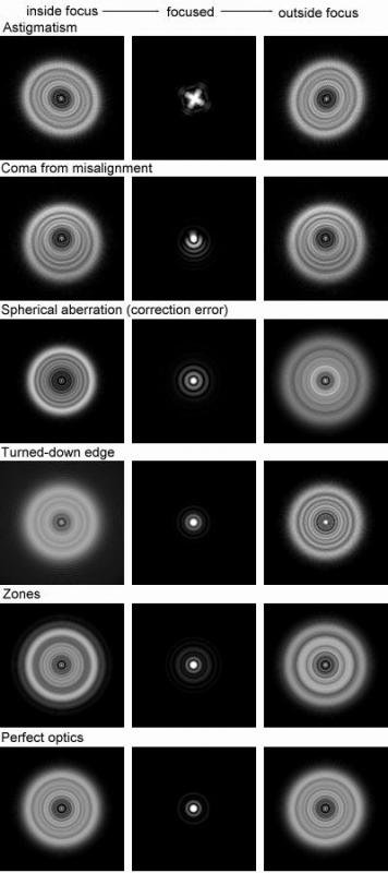

J'ai trouvé ça comme doc. C'est que ça raconte plein de chose ces étoiles défocalisées... Quand on sait leur parler.
Bien vu @clouzot .Ça colle plutôt bien. A voir si on l'a en intra et extra.

Bonjour Clouzot,clouzot a écrit : ↑31 mai 2022, 21:59Etoile défocalisée (si elle bien est centrée) qui apparaît ovale, avec un pincement qui tourne de 90° selon qu'on est en intra ou extra focus ?
Si je ne m'abuse, puisque ça tourne selon le sens de défocus, c'est de l'astigmatisme, non ? Causes possibles : miroir primaire pas en température, primaire toujours pincé, secondaire contraint...

@Phil49 bien reçu, bonne vente. Il restait aussi une hypothèse que je n'ai pas citée : le primaire est complètement foireux
Mais avec les techniques de fab actuelles, c'est assez improbable, donc je maintiens les trois autres possibilités, en particulier une contrainte résiduelle sur le primaire.
Malgré l'intervention de ton duo de choc Michel/David, si les images in/out-focus sont telles que tu nous les as postées, il n'y a pas à tortiller : c'était juste pas suffisant.
Cause : ça a bougé lors du transport, ou bien les pattes n'ont pas été assez desserrées... impossible de savoir sans avoir le tube sous la main, et on ne saura jamais sauf si l'acheteur vient s'inscrire sur AVA

Dommage pour ton newt, pour info quand j’ai eu mon ontc, dès le départ j’ai eu des soucis de pincement avec pourtant un primaire parfaitement libre dans son barillet, ça venait finalement du secondaire qui était collé sur son support avec une contrainte, comme quoi toutes les pistes sont à envisager parfois…
