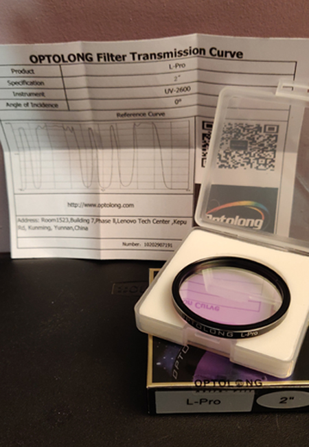

Oui c’est pour le visuel (d’où l’absence du Halpha j’imagine) mais c’est au moins une liste qui donne quelques raies d’émission. C’est vrai que ça manque ce genre d’infos...
Finalement c’est le LPro qui semblerait se rapprocher le plus d’un UHC, avec l’avantage qu’il coupe déjà IR et UV.
ah oui, bien vu, mais sacrément tourmenté son profil de filtrage !
