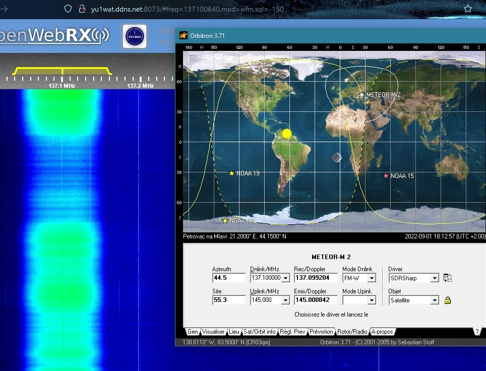

Message par pejive » 01 sept. 2022, 19:12
J'ai refait une tentative en Serbie :D Le signal était bon par moments; j'ai enregistré 6 minutes;
mais LrptRx ne m'a montré qu'un nuage de points :( et çà ne donne strictement rien dans le décodeur.
Je laisse tomber.
Je me suis rabattu sur noaa15; un peu confus à cause du passage nuit-jour; il n'y a que l'infrarouge qui est acceptable

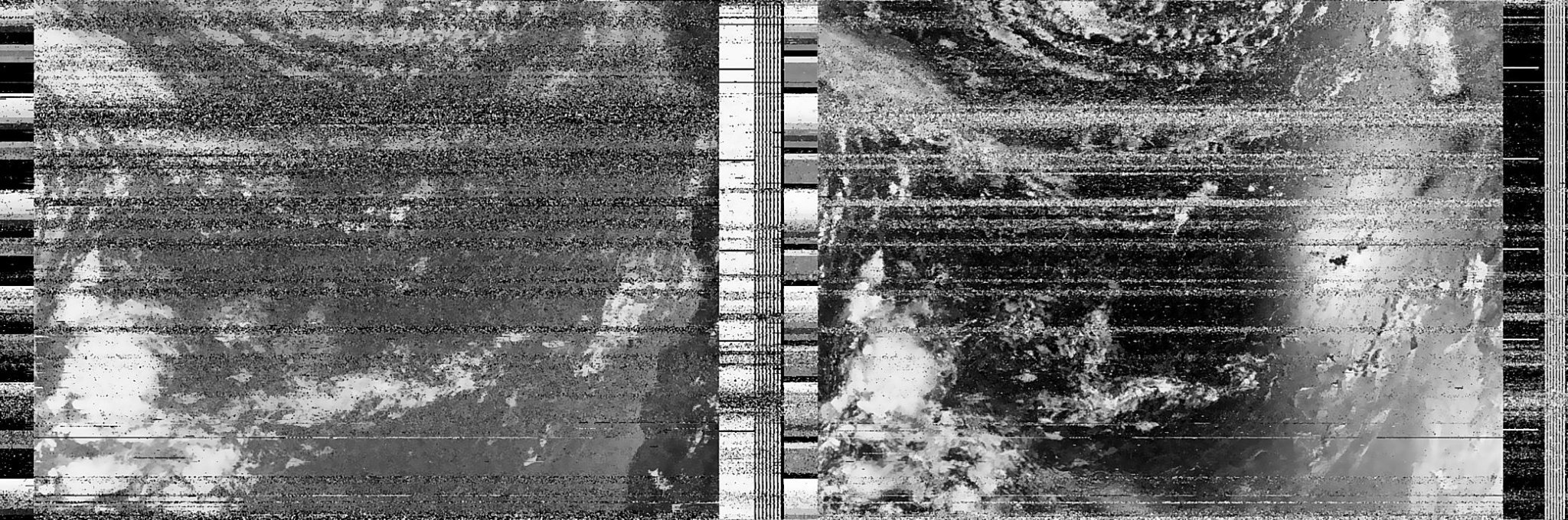

Message par Caprice » 01 sept. 2022, 23:03
Après rééchantillonnage à 11025 ça donne ça :
Je ne sais pas pourquoi sur ce coup mon signal n'était pas "centré" autour de 0 dans Audacity :think: :think:
Le même NOAA15, chez moi, à peine plus tard, inversé on dirait :o

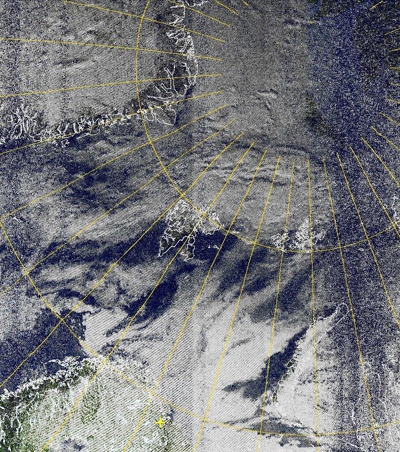

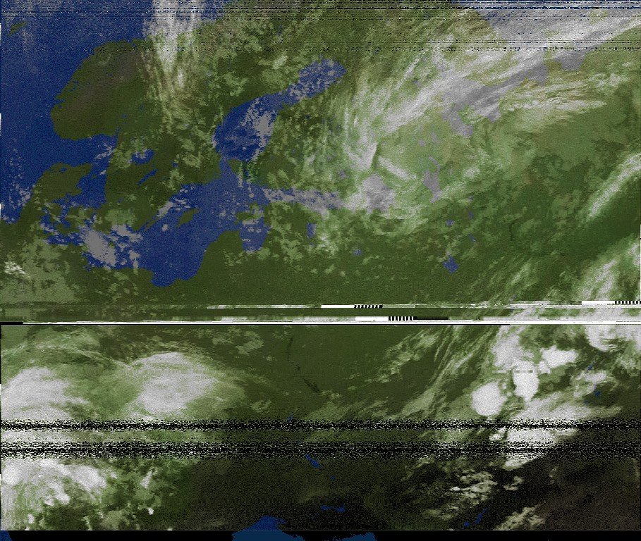

noaa15 de 11h30 à Murmansk
En haut à droite on voit une image anormale de la Nouvelle Zemble qui correspond au début "Northbound" de la trajectoire alors que l'essentiel est en "Southbound"
C'est trop compliqué pour WxtoImg :D

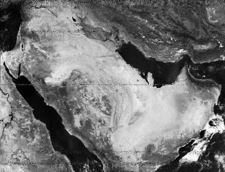

noaa19 de 07h15 sur l'Arabie en multispectral
Le canal A donne une meilleure image de la vallée du Nil

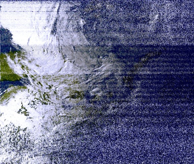

noaa15 depuis la Sardaigne, faiblard

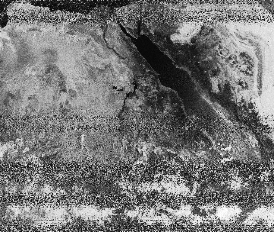

Message par pejive » 04 sept. 2022, 07:25
noaa19 au dessus de l'Arabie à 07h00
pas de perte de signal à la verticale de Riyad; il semblerait que l'antenne ne soit pas toujours orientée de la même façon ...?
Après post-traitement dans Astrosurface

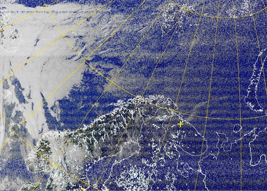

Message par pejive » 04 sept. 2022, 17:47
noaa15 de 17h20 au dessus de Murmansk
Image très bruitée; j'ai utilisé divers filtres sur WxtoImg

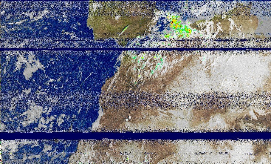

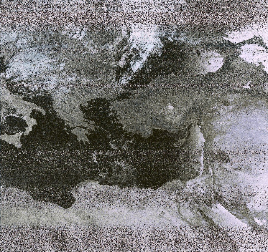

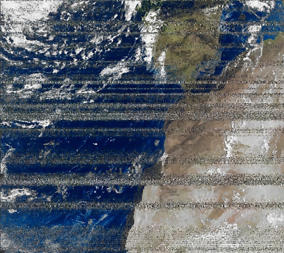

Message par pejive » 05 sept. 2022, 12:17

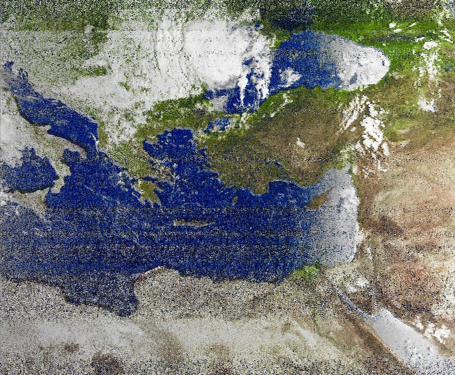

noaa19 de 12h00 depuis Alicante
Vue sur l'Atlantique, avec les côtes du Maroc à droite
Très loin et brouillé, mais on constate une propagation à grande distance direction Sud-Ouest.
Image débruitée (en partie) avec Astrosurface

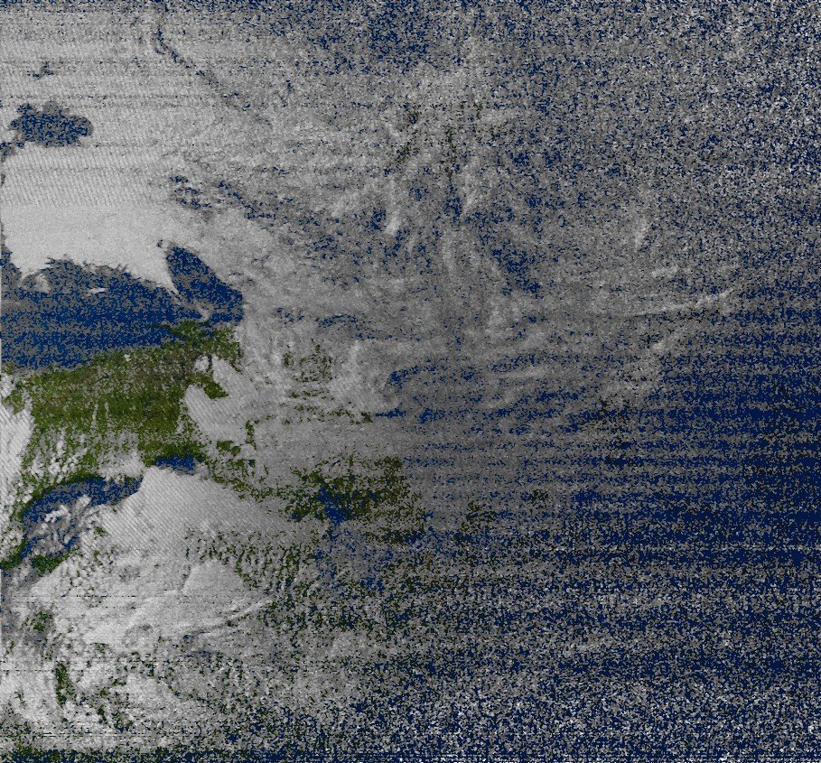

Message par pejive » 05 sept. 2022, 13:43
noaa18 de 13h15 toujours beaucoup de bruit et de parasites, mais cette fois WxtoImg accepte le fichier

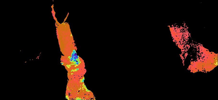

Message par pejive » 05 sept. 2022, 18:46

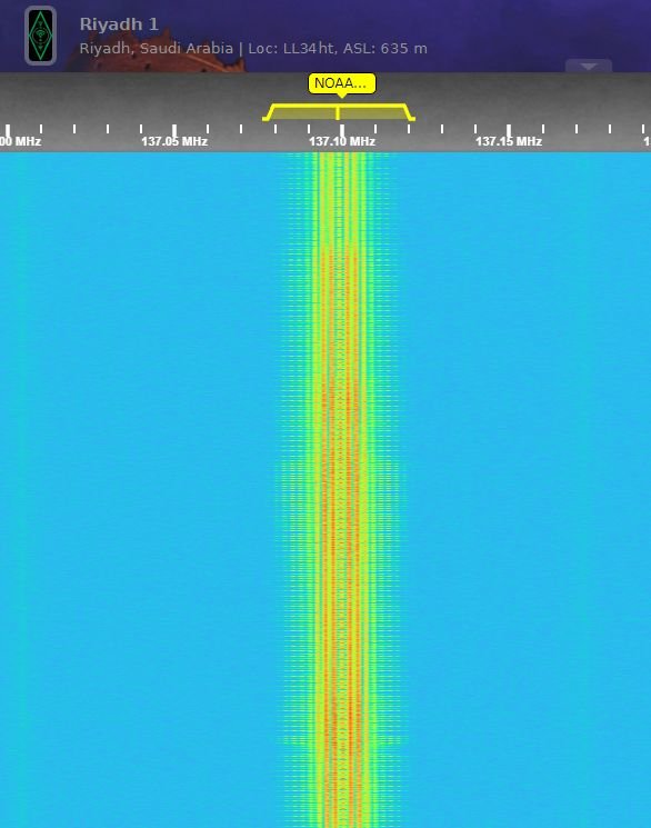

noaa15 de 18h30 au dessus de Riyad
Il fait nuit on ne voit pas grand chose :D
Les températures de surface de l'eau

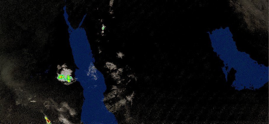

Un bout du passage de noaa19 à 21h vu depuis la Sardaigne (début brouillé par Meteor)

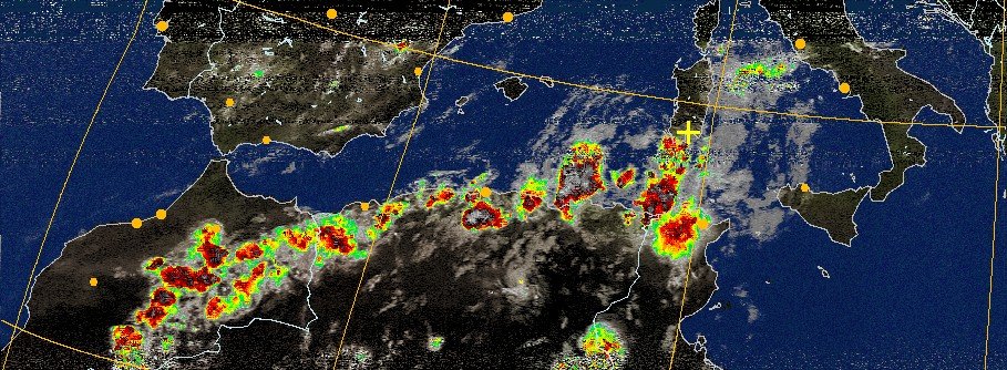

Infrarouge avec précipitations
noaa18 de 22h45 bonne réception

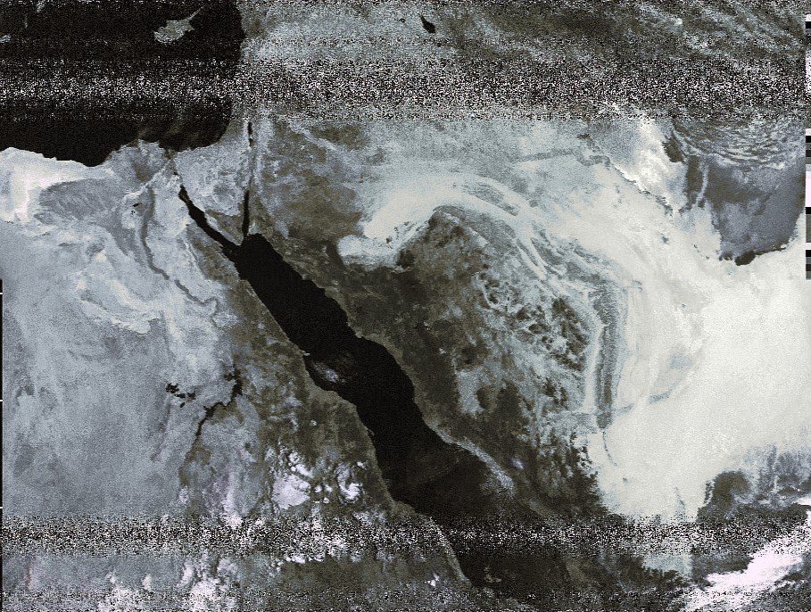

Message par pejive » 08 sept. 2022, 08:14

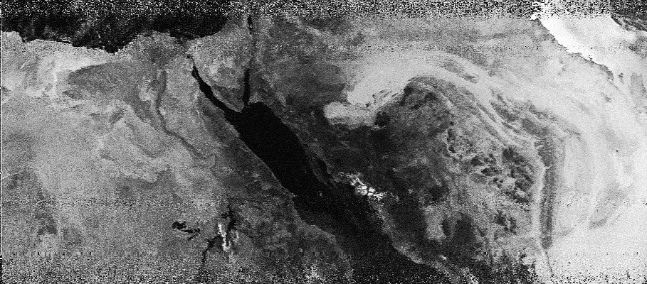

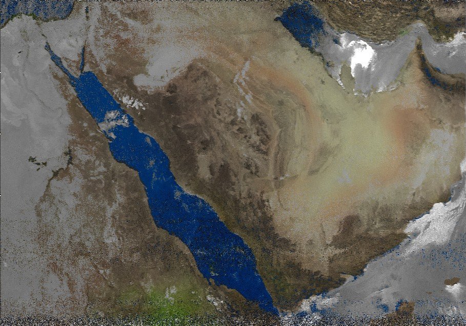

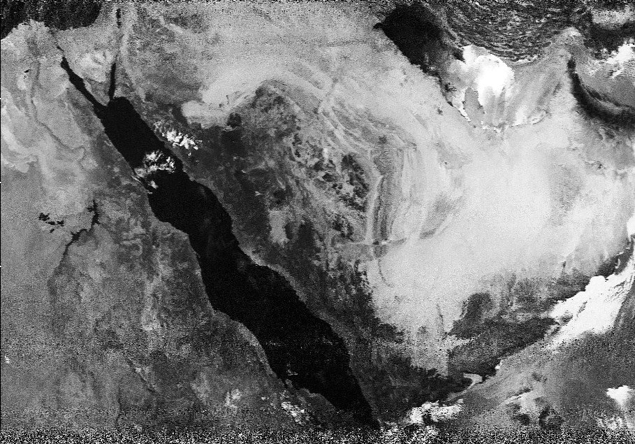

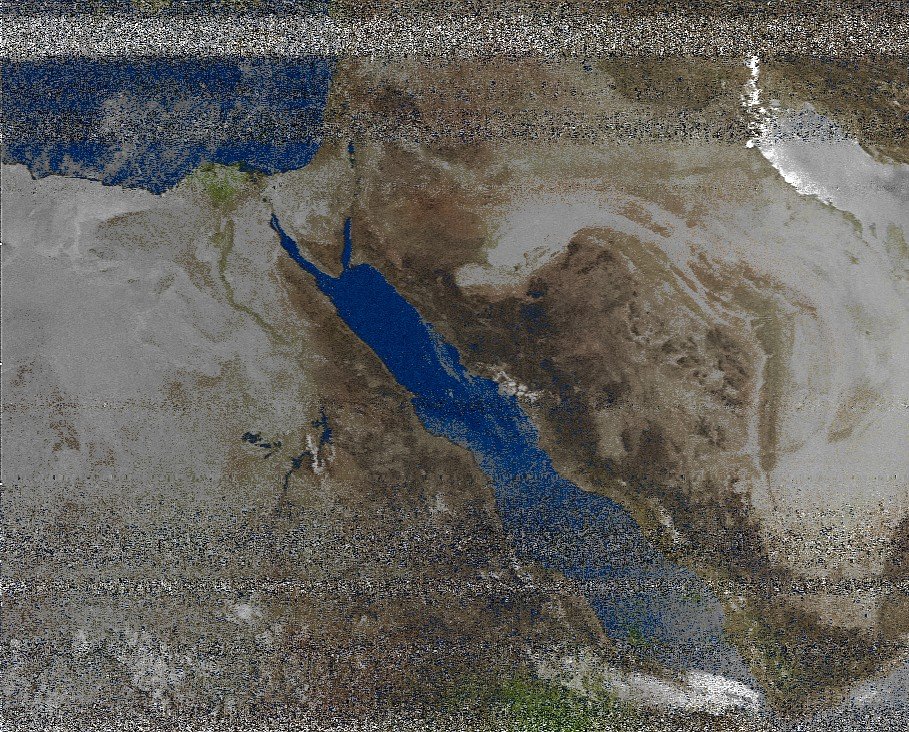

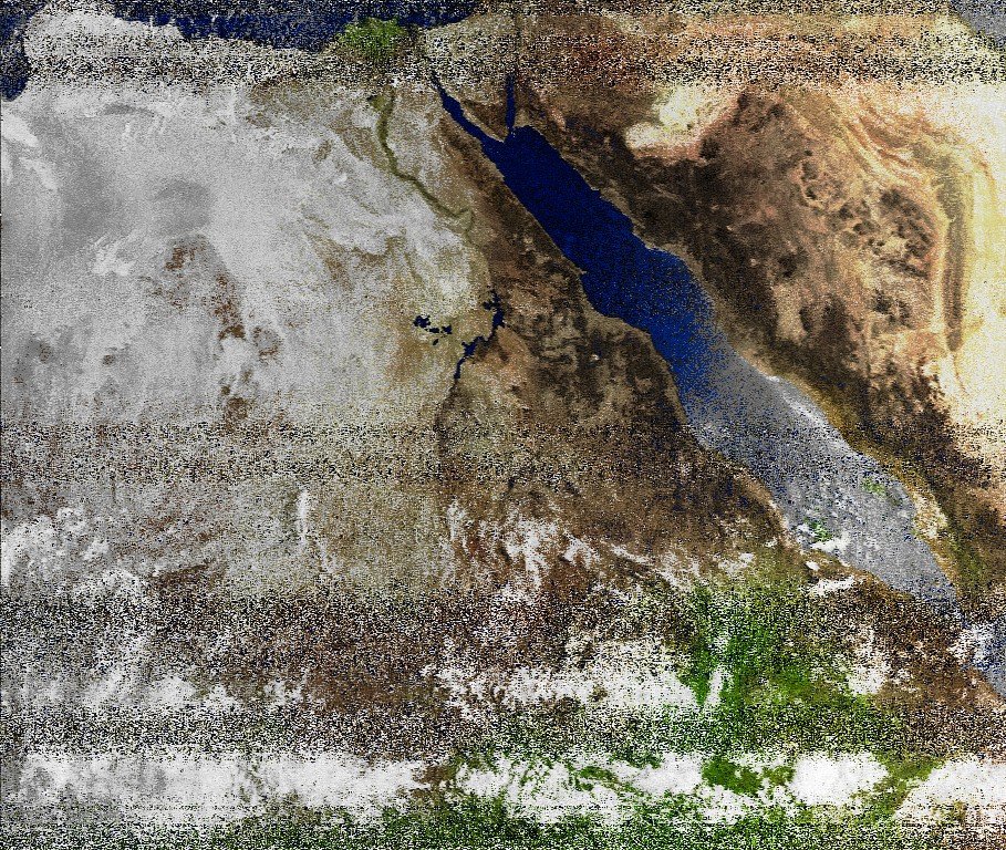

Le Nil et la Mer Rouge survolés par noaa19 à07h45
Multispectral
Canal A seul

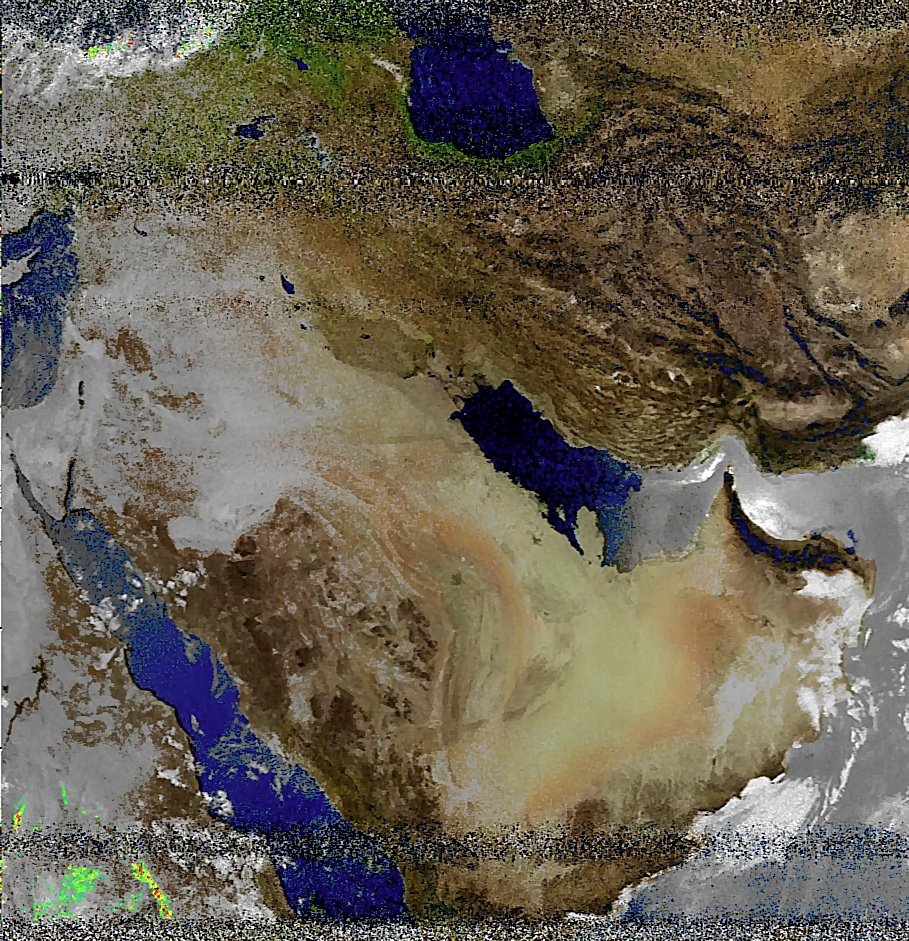

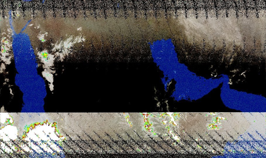

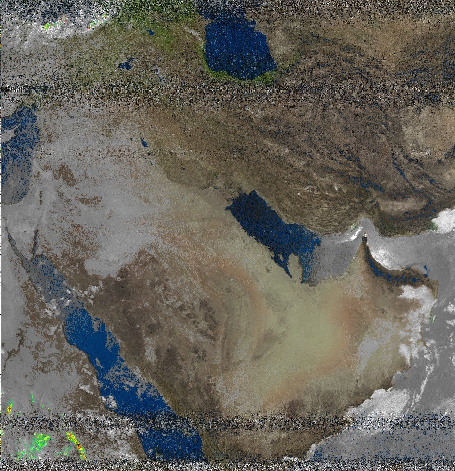

Message par pejive » 08 sept. 2022, 10:03
noaa18 de 09h30 avec vue sur le Golfe Persique
et assemblage noaa19-noaa18

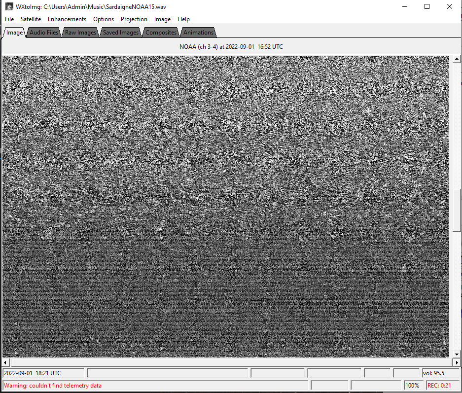

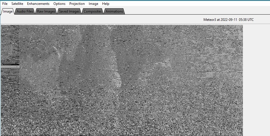

Message par pejive » 11 sept. 2022, 08:16

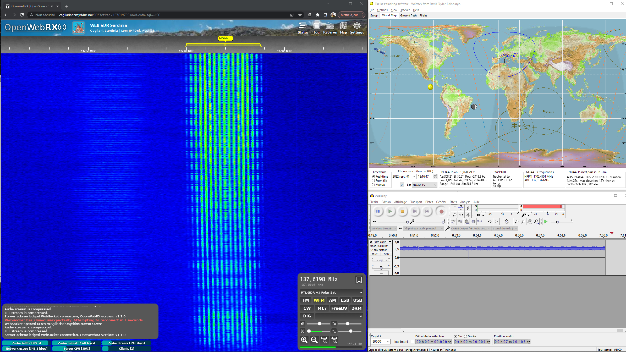

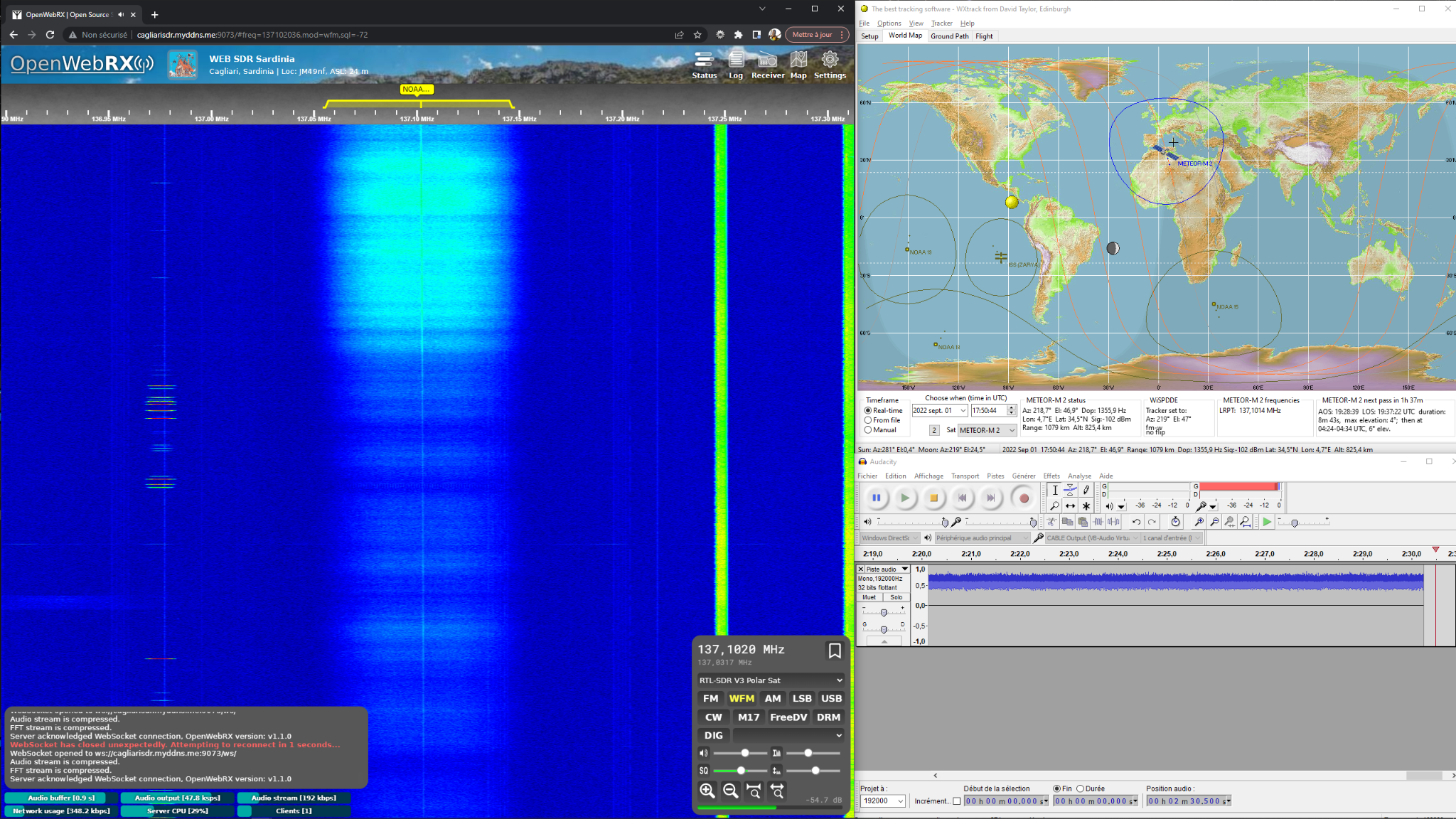

noaa 15 de 8h00 écouté depuis la Sardaigne
Le même fichier rééchantillonné avec Audacity me donne çà :?: :!: il voit Meteor 3 !!!
