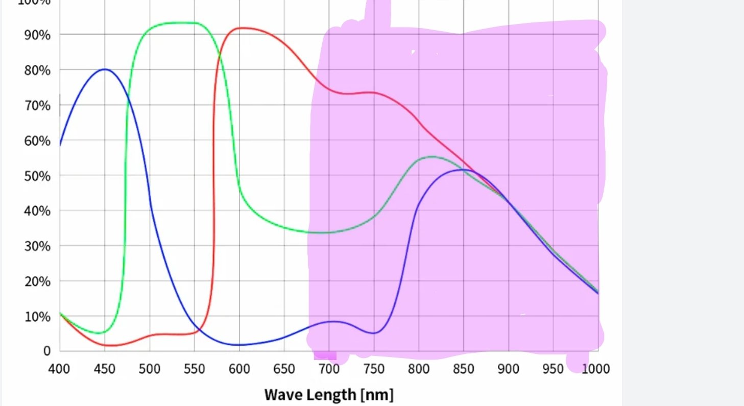

Et pour l’uv/ir cut ? Je garde ou pas
Le filtre IR-cut, c'est un peu a part. Si tu es sur une optique sujet au chromatisme ( typiquement une lunette ), ca peu avoir du sens de ne pas empirer la chose avec de l'IR. -> Ce n'est pas vraiment ton cas, meme si présence de verroterie au niveau de la lame.
Idem en cas d'utilisation de caméra couleur, qui va recevoir un signal qu'elle aura bien du mal a interpréter en couleur correcte. Ca fout un peu en l'air la balance des couleurs. Mais c'est sur, tu perds un bout du signal.
Ma façon de procéder: en mono pas d'ir-cut, en couleur ir-cut en place.

Ohhhh je ne suis nullement un pro loinnnnnnnnnnnnnnnnnnnnnn de là.
Par contre ma spécialité c'est d'être a 100% coller au plus juste, le capteur 585 est vraiment extraordinaire le meilleur du moment assurément avec sa sensibilité légère mais présente dans l'infrarouge.
(En mode off ben ça va donner du signal supplémentaire dans une gamme où y a pas grand monde heinnnnn Évidemment sur un achromat beurkkkkk mais sur le reste autant en profiter non?)
Je t'invites a tester un truc toutttttttttttttt simple.
M51 a faire avec les mêmes paramètres gain et poses unitaire avec et sans filtres.
Sur une image unitaire et stack.
Pourquoi m51 ..... ben y a de l'infrarouge :mrgreen: :roll:

Alors effectivement aux abords de l'infrarouge le soucis mais qui n'en est pas un en fait ..... :ave: c'est l'équilibrage des couleurs.
En bon humain que nous sommes nous cherchons à les équilibrer à notre vision c'est là l'erreur (un chtit coup d'auto :whistle: )
Sinon a tester également passer l'image en mono (par la saturation de mémoire a 0).....

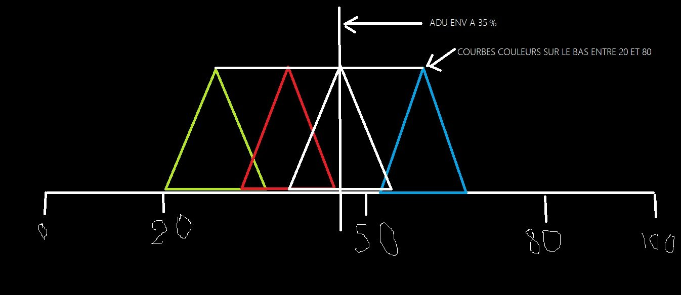

Tiens @Zibou
viewtopic.php?f=30&t=138 regarde cette video pour faire tes flats en bref normalement tu devrais plus avoir de soucis apres
FLAT NIVEAU ADU.jpg (45.08 Kio) Consulté 1173 fois
en gros quand tu va regler ta luminosité clic histogramme
tu met tes courbes de couleurs entre 20 ET 80% SA DEPEND DES CAMERAS CERTAINES SERONT ENTRE 30 ET 70 et ta courbe blanche doit se situé vers les 40/60 ENV tout çà se fait avec l exposition autant dire que normalement tu doit etre sous la seconde a voir
et tu regarde a droite en haut tu vas avoir des valeurs pour la courbe rouge bleu vert blanche , celle qui nous intéresse c est celle de la blanche de memoire adu et essais de t approcher a 33/35 ce qui correspond a 1 tiers quand tu as cette valeur , après tu lance ton acquisition flat env 29 OU 39 prise sa dépends des gens

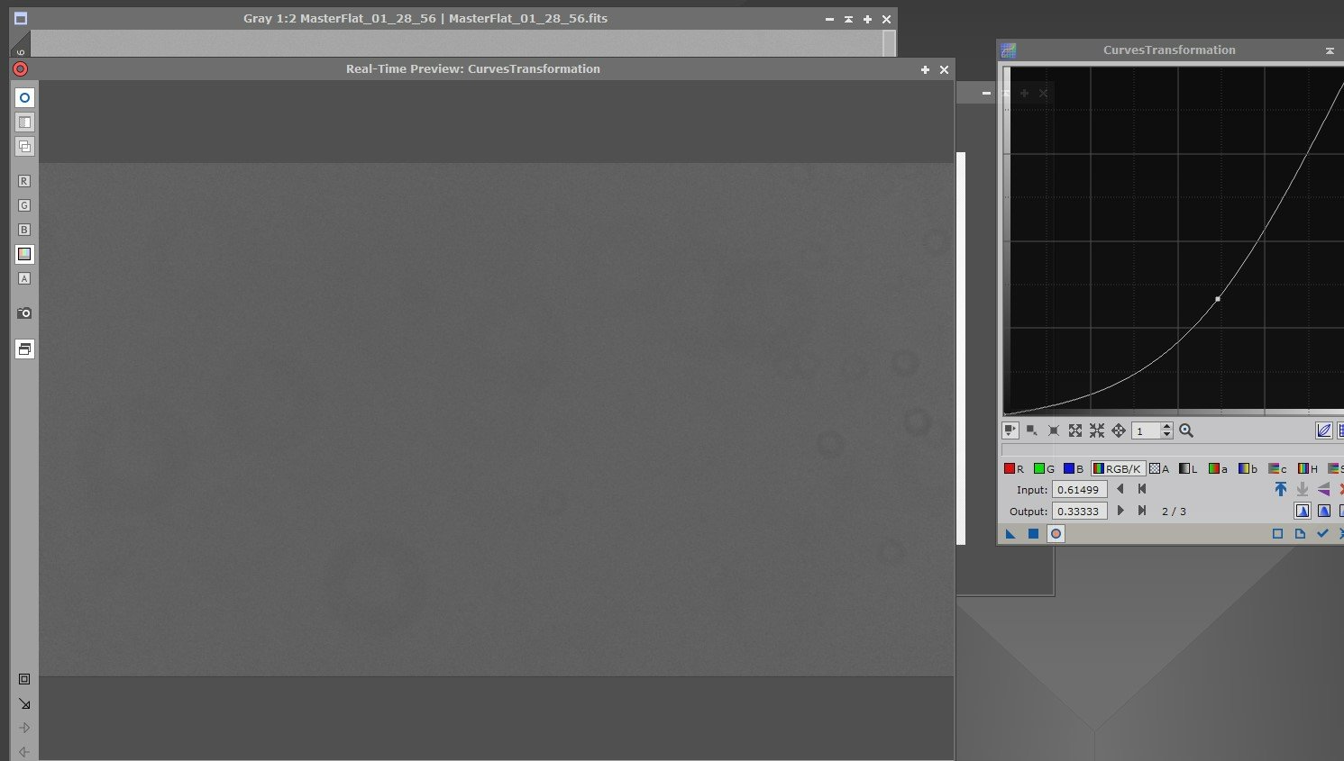

VA-y Zibou !! Mark-2
Message par Fabiolat74 » 03 févr. 2023, 21:02
@Zibou
FLAT ZIBOU.jpg (112.28 Kio) Consulté 1373 fois
Voici ton flat j ai essayé de d'obscurcir un peu , donc on peut voir 2 choses dessus , la première ton train optique est légèrement décalé tu devrais avoir les 4 coins noirs, ensuite ta source lumineuse n est pas identique sur toute la surface au centre celle ci est beaucoup plus lumineuse
FLAT FABIO.jpg (97.44 Kio) Consulté 1373 fois
Voici le miens moi par contre mon champs optique trop ouvert pas de coins noirs camera trop pret , par contre la luminosité est quasi identique sur toute la surface
bon suis pas un expert non plus les pro te renseigneront mieux que moi mais cela peux t'orienté un peu quand même je pense

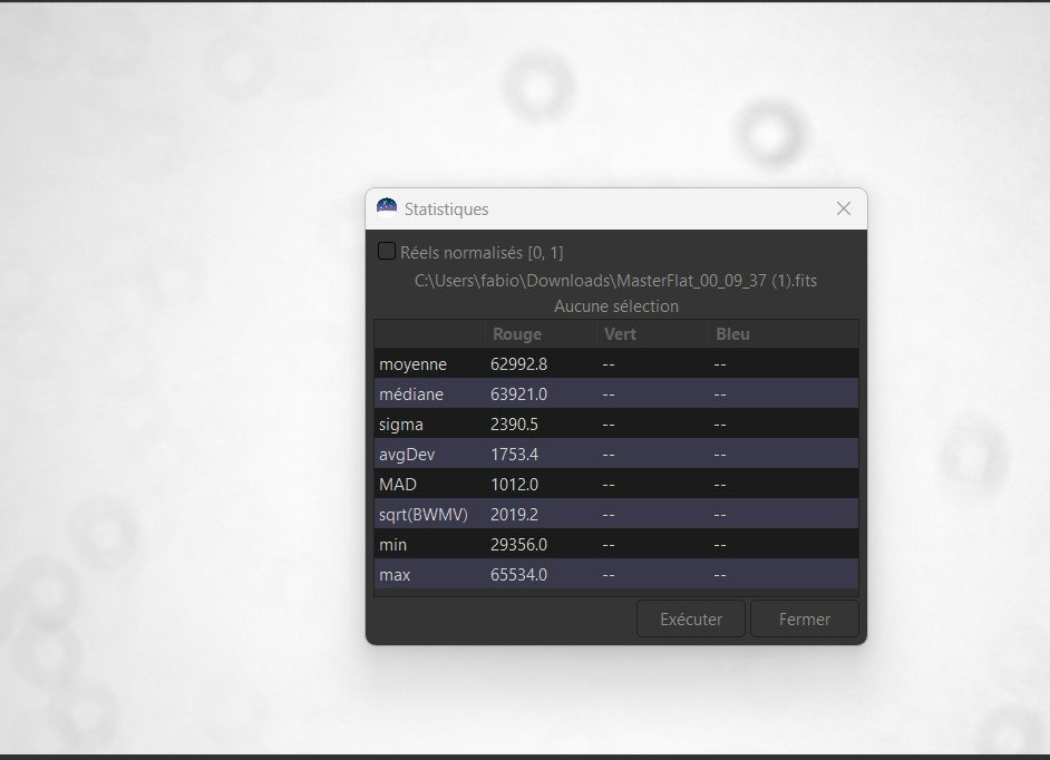

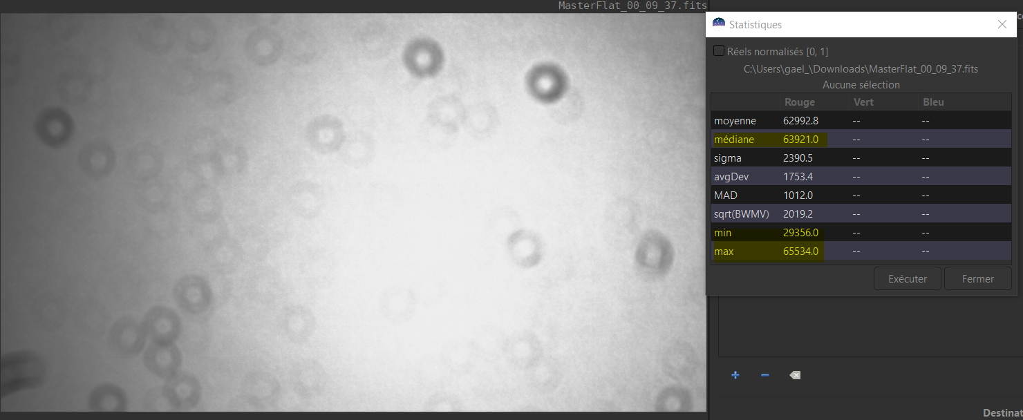

Sinon @Zibou , ouvre ton flat avec siril > clic droit > statistiques.
Tu auras la valeur maximale. Si ça flirt avec les 65535 c'est que quelque part tu sature.

@soulearth voila les stats

En général je vérifie pas avec Siril mais en gros pour rester dans la logique de la théorie faudrait que la médiane soit vers 70% et pour être sûr de ne pas saturer faut pas que le max tape a 65000... Je vérifie si la théorie colle à mes flat des que j'ai un pc.

C'est bien beau de l'ouvrir, mais faut que j'assume derrière :whistle: . Petit moment de pression . Comment qu'ils sont mes flats ? Est-ce qu'ils collent à la théorie théorique? Ce serait bien de pas trop passer pour un *** :mrgreen:
Pour l'exercice j'ai déterré un flat de 533. Et bien on est pas trop mal. :happy-cheerleadersmileygirl:
Mediane 46445 soit franchement pas loin des 70% de 65535 ...
min 20252
max 49586 -> pas de saturation meme sur le max
Ca ne garanti pas tout, mais c'est un bon point de départ ^^ . Si seulement il fallait juste ceci pour qu'un flat soit bon, ce serait bien trop simple :lol:
Maintenant le tient @Zibou
La mediane est franchement haute (97%) et le max sature. Ca sent le flat chagrin. ;)
