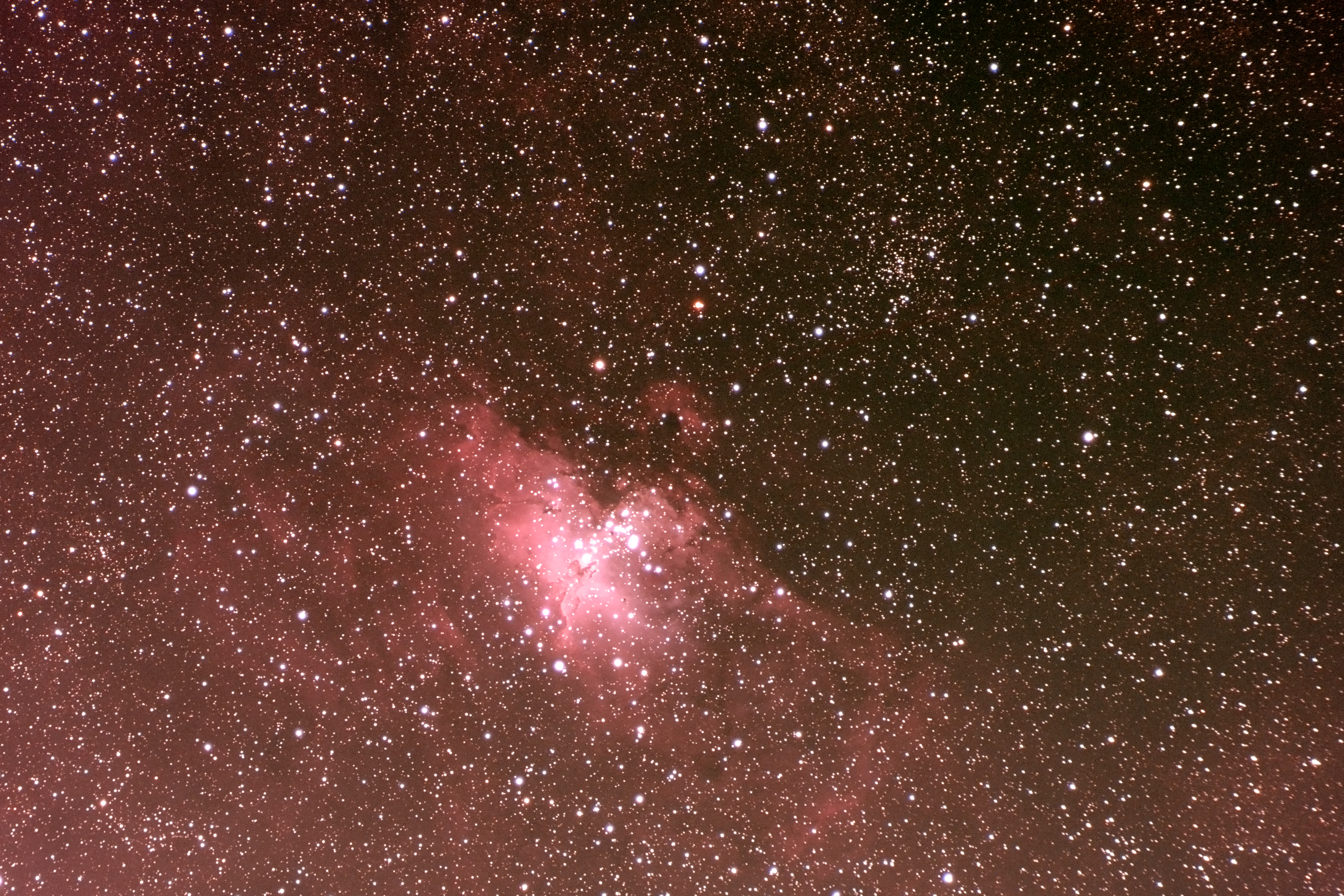

Re: Premières lumières avec la ZWO ASI 1600mm pro
ATTENTION CECI N'EST PAS UN VA
Je viens de tester pour la première fois entre midi et deux de combiner les différentes photos n&b pour obtenir une photo couleur. Rien n'est parfait, je l'ai fait à partir des png save as seen de sharcap...
Donc ça pourrais être vachement mieux (mais il faut d'abord que je corrige mon problème d'étoiles allongées sur le bas), mais pour une première ça c'est plutôt bien passé.
Je vous met le fichier ci dessous (il y a eu un crop de fait):
Qu'en pensez vous?
Qu'en pensez vous?
que ça envoie du lourd avec cette 1600
(CCDI donne effectivement un tilt de 11%. Donc ça donne aussi des répères : à 11% ça se voit dans les coins, comme tu le remarquais hier).
le centre est peut-être un peu saturé, alors quitte à ne pas être en mode "VA" mais plutôt en ce que certains AP appellent le "mode feignasse" (ie. quand tu mets pas 3 jours à récupérer après ta session de retouche), tu pourrais essayer de moins écraser les blancs ? Et il te manquerait peut-être un peu de bleu, ce qui se voit sur l'étoile en bas à gauche des pilliers (étoile "nébuleuse" qu'on voit très bien sur ta brute bleue d'hier) ?
Oui en effet elle capte vraiment bien la lumière cette caméra, et pourtant je suis a f6 (a une vache près)
Oui en effet le bleu est peut-être un peu mis de côté. Il faudra que je retente. Mais quitte a faire je vais essayer de rempiler les subs que je doit avoir de côté. Ce sera mieux que les png.
Pour le tilt je vais essayer de voir si je trouve quelque chose :/
Mais pas facile de corriger de jour sans trop savoir quoi chercher...
En tous cas ca me donne envie de retenter l'expérience en restant grosso modo sur les mêmes valeurs (40 min et 3x20) pour me faire des photos souvenirs sans me prendre le choux
superbe, et surtout, la taille du champ, c'est quelque chose !
Merci @sebb916, en effet entre la taille du capteur et les 420mm de la lunette, il y a du champ !
vraiment chouette cette image
tu as utilisé quoi comme soft pour recompiler L R G B ?
edit: c'est possible d'avoir les 4 images source ?
Merci @Greenood
J'ai utilisé photoshop. Je n'ai pas envie de m'embêter avec d'autres softs alors que celui là j'arrive à m'en sortir avec. Et puis il est compris dans mon abonnement avec Lightroom alors ce serais dommage de s'en priver
Je suis encore passé voir le prix de la licence de pixinsight hier, et je me suis encore fais la réflexion que ça ne vaut vraiment pas le coup pour ce que je vais en faire...

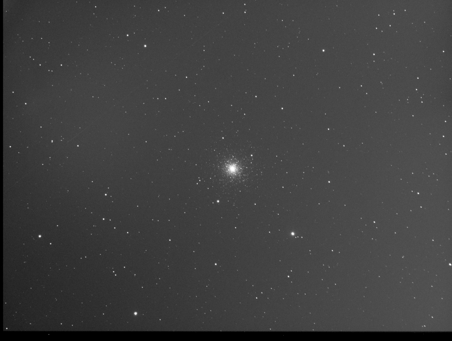

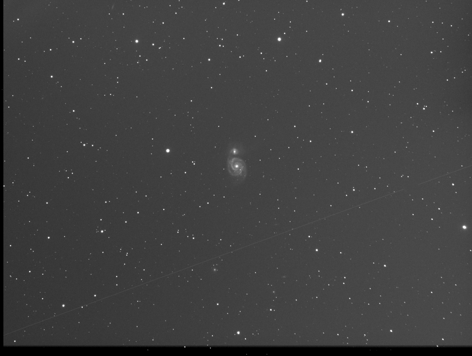

Bon petit crova d’hier soir. Je n’ai pas grand chose a vous montrer parce que je n’ai pas passé beaucoup de temps a stacker car la position assise me fait mal et j’en avais déjà un peu abusé...
Premier constat, même tous lampadaires eteins, il est difficile de voir les étoiles... trés difficile... J’avais pourtant toutes les lumières éteintes dans mon bureau.
Je vérifie que mon laser est toujours bien aligné, et je regarde si mon alignement sur le pôle céleste est correct ou non... essais effectués il me permet de tenir 10s de pose unitaire, on s’en contentera (c’est fait a la boussole et au niveau a bulle :/)
Pour compenser un peu on fera du bin3, de toutes façons on est juste là pour regarder rapidement non?
Quelques darks... Quelques Flats... et on se lance!
Pour ceux qui hésitent, le pointage au laser c’est top. Une fois bien réglé c’est très facile de se repérer. Par contre mes voisins ont du se poser des questions...
Je n’ai trouvé que M3 et M51, je ferais mieux la prochaine fois.
M3: 25x10s M51: 27x10s
EDIT: j’ai utilisé la 72ed sur mon eq3-2

Jolie M51
M3 est un peu cramée au centre mais on voit bien les étoiles externes
Mais bref dans les conditions dans lesquelles tu stackes: bravo!!!

L'énormité de ces champs me laisse toujours rêveur !
C'est top sur les gros objets, mais si tu rognes pour voir du détails, tu en perds beaucoup justement (du détail ?)
- Messages : 16438
Ben ça dépend quand même du pouvoir séparateur de l'instrument (donc du seeing aussi) et de l'échantillonnage...non ? Je sais que je ne suis pas un exemple très probant par manque d'expérience, mais à part une image plus grosse, je n'ai pas forcément plus de détails à f/6 qu'à f/2 avec ma 183 et un seeing moyen (1.5" annoncés sur Meteoblue)
Avec la 72ED et une 1600, il y a effectivement sous-échantillonnage mais pas de façon horrible non plus (1.87" par pixel)

Oui je suis sous echantilloné avec la 72ed, mais le champ est quand même agréable.
@sebb916 Je te laisse aller voir plus en arrière dans ce post, il y a (il me semble) une m51 faite avec la 72ed mais en bin1. C’est clair que c’est pas la même chose qu’un 150/750, mais je trouve ça plutôt pas mal pour cette petite lunette (qui en a bien dans le ventre je trouve)
Après en bin3 c’est clair que l’on perd du détail... Mais ça aide pas mal à faire des poses rapides
