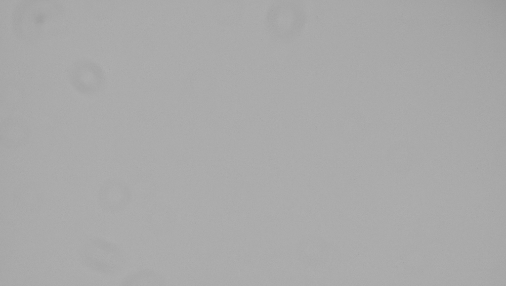

Voici quelques photos, le câble USB est fourni, y a 3 niveaux de réglage d’intensité sur la mienne, avec le réglage du temps d expo sur SC, j’arrive toujours à mettre les 3 couleurs du signal autour de 50% de histogramme afin de réaliser le flat !
La surface éclairée passe pile poil. Pour la stabilité je place juste le scope proche du zénith après ma MAP, et en moins 2min le flat est plié
Voici avec le bathinov pour avoir une idée de la surface couverte.
Je ne mets rien dessus, ni film, ni plexi !
Flat fait avec on voit bien les donuts.
Dernière modification par Petit Astro le 11 nov. 2020, 12:27, modifié 1 fois.

ça m'intéresse, pour un pote qui ne veux pas mettre trop d'€ dans une boite à flat. Tu pourrais nous partager un flat brut en fits ou png STP ?
Boite a flats
Message par Petit Astro » 11 nov. 2020, 12:29
@Steph Édit du post, j en ai pas d’autre sous la main là où l’on voit bien le vignetage.
Faut que j’aille sur le Pc. Je te poste ça dans la journée. Celui posté n'était pas fait à un rapport f/D très faible.
Dernière modification par Petit Astro le 11 nov. 2020, 12:31, modifié 1 fois.
