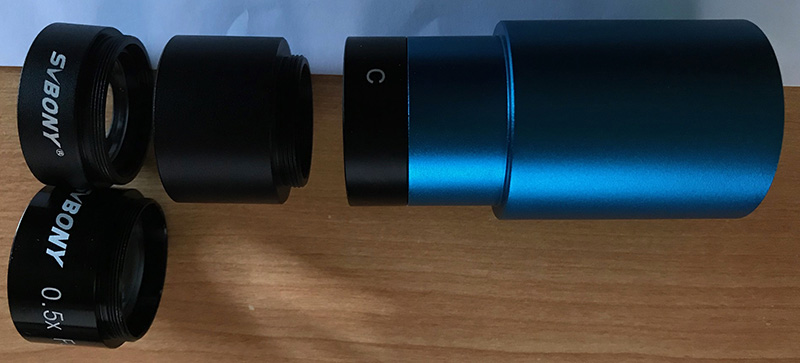

Message par Falconpage » 02 sept. 2019, 20:20
Voilà le montage, les deux RF.
Le RF 1 : 70 mm entre la lentille et la mise au point de l'image de ma fenêtre sur un papier
Le RF2 bas de gamme : 50 mm entre la lentille et la mise au point de l'image de ma fenêtre sur un papier

Message par Forest » 02 sept. 2019, 21:00
ok
Question : a tu remis dans l'autre sens la lentille du RF SVBonny après l'avoir recu ? Pour le bon sens, faut redemander à @Ubuntu le spécialiste. :p
Messages : 11932
Re: [DOBSON 300] C'est parti pour le VA !
Message par pejive » 02 sept. 2019, 22:00
Il faut que le côté plan soit du côté de la caméra (si c'est une lentille plan-convexe ?) mais çà n'a pas d'importance si elle est bi-convexe.
Les valeurs des focales me paraissent bien faibles. Si c'est le cas la bague allonge est peut-être trop longue,surtout pour le RF2.
Il faut que la distance entre le centre de la lentille du réducteur et le capteur soit de l'ordre de la moitié de la distance focale
Forest
Messages : 1242
Message par Forest » 02 sept. 2019, 22:24
de mémoire sur le svbonny, il y avait un coté bombé et un autre moins. Je l'avais retourné sur les conseils d'ubuntu d'ailleurs.
