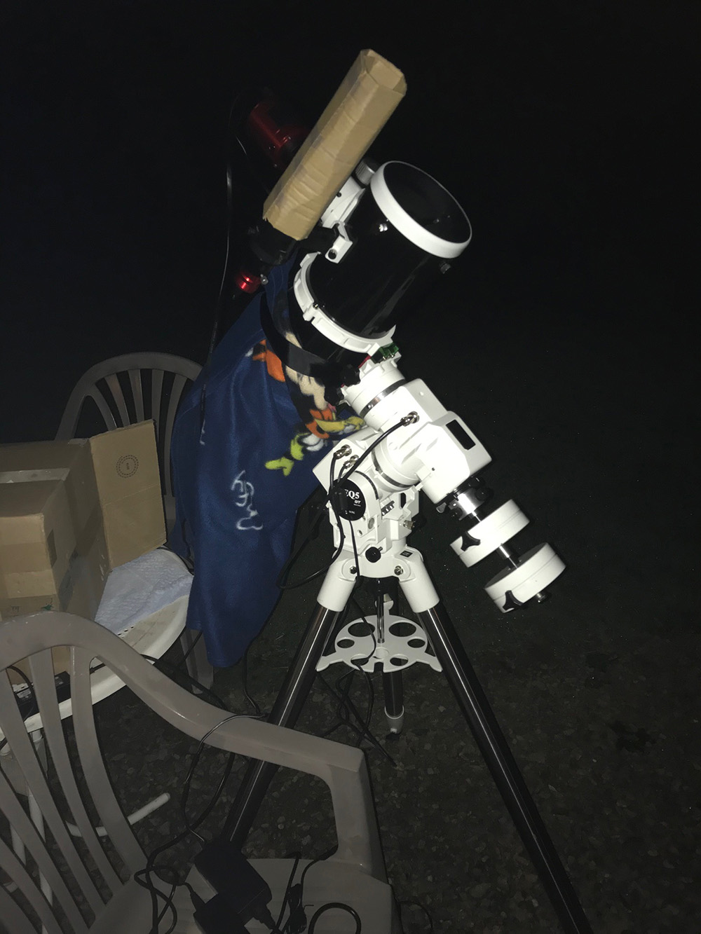

C'est parti pour le compte-rendu d'hier soir, afin que tout le monde puisse juger de ce qui a été fait j'essaye dès aujourd'hui de vous fournir un maximum d'informations.
Pour commencer le setup :
Tube 130/650 PDS - Correcteur de COMA Baader MPCC - Caméra ZWO 294mc pro - Filtre CLS-CCD - Monture AZ-EQ5 - Guidage sur chercheur 9x50 ORION avec caméra ZWO ASI120MM mini
Il fait froid : humidité, -1°c le tout est resté dehors presque 5 heures sans buée !
Ajout d'un tube en carton bricolé maison sur le chercheur.
Ajout d'un plaid sur une partie du tube.
Portable en partie dans un carton, la ventilation réchauffant l'espace pour 0 condensation :)
J'ai fait des DARK et un FLAT avant la soirée.
Pas encore parfait d'après les résultats ...
Guidage sous PHD2 - EQMOD - Carte du Ciel - SharpCap PRO

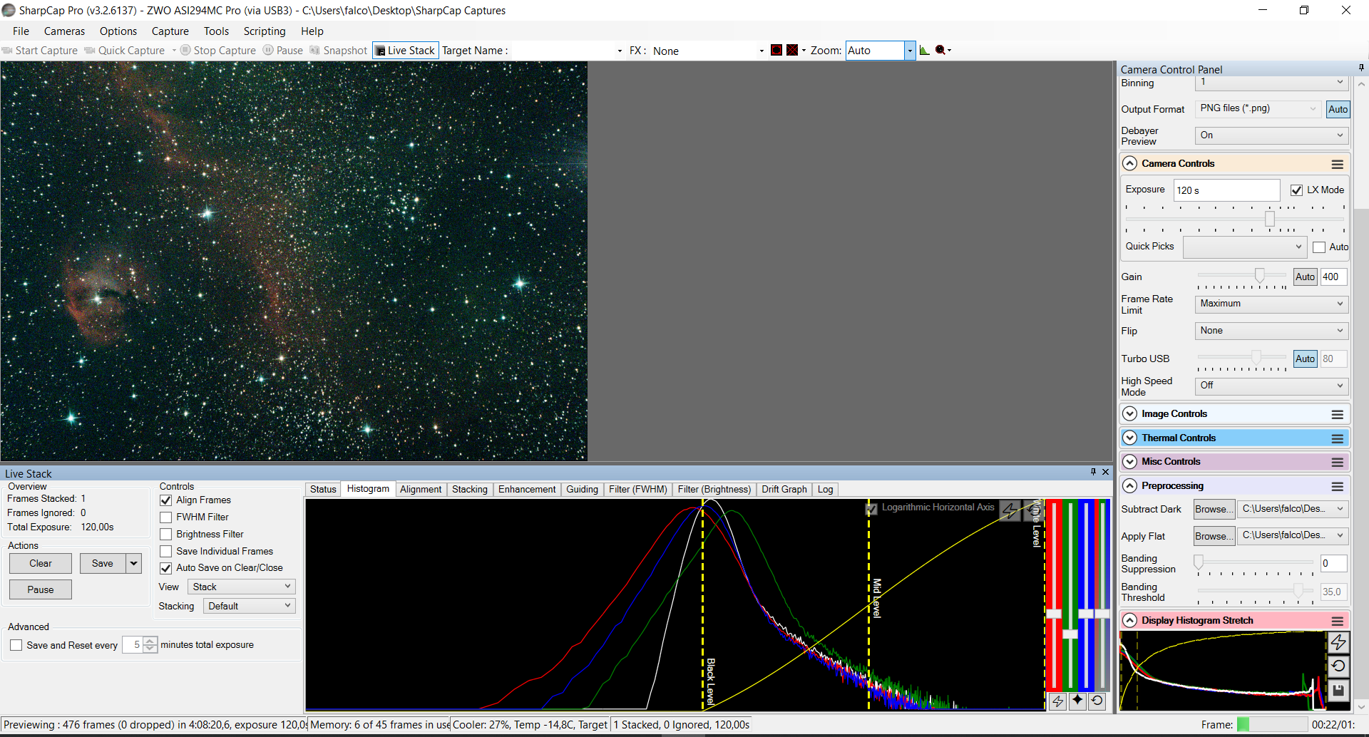

On débute la série par M33 :
- Observation one shoot :
- Après post-traitement simple sous SIRIL du FITS (14x120s) : c'est long mais je suis parti manger un bout, il faudrait que je prenne un FITS en one shoot pour comparer le gain.

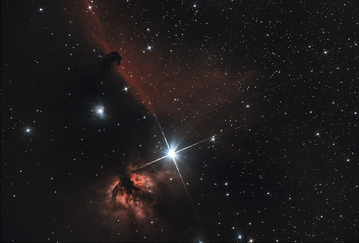

IC434, la tête de cheval :
- Après post-traitement simple sous SIRIL du FITS (5x120s) :

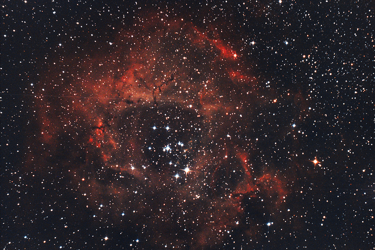

NGC 2244, la Rosette :
- Après post-traitement simple sous SIRIL du FITS (12x60s) :

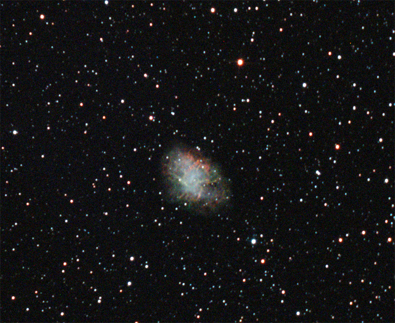

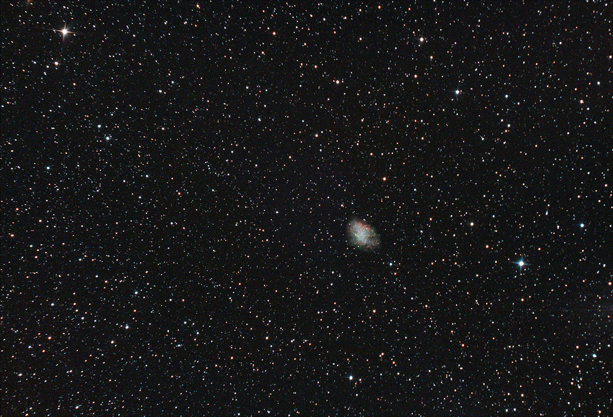

M1 :
J'ai oublié de l'enregistrer :o
- Après post-traitement simple sous SIRIL du FITS (4x60s) :

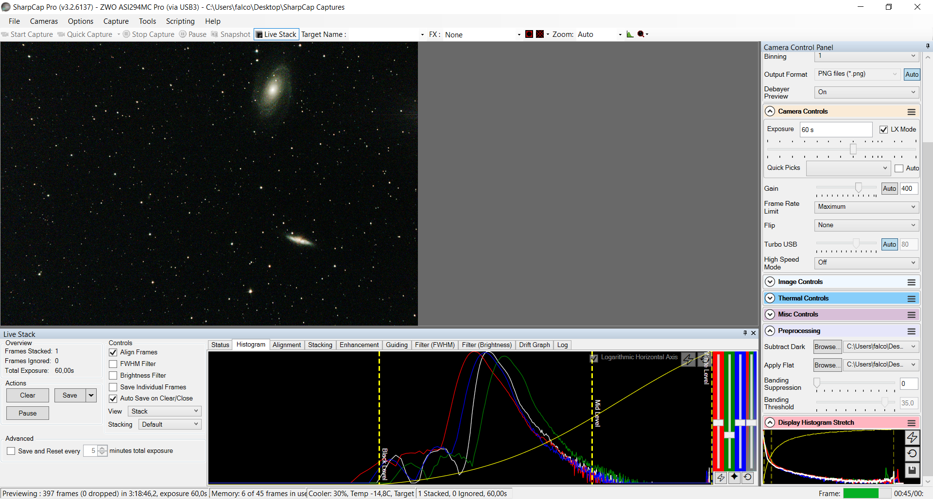

M81-M82 :
- Après post-traitement simple sous SIRIL du FITS (6x60s) :

Ce soir la Rosette était là :dance:
Petite sortie de SharpCap boostée sous AstroTools

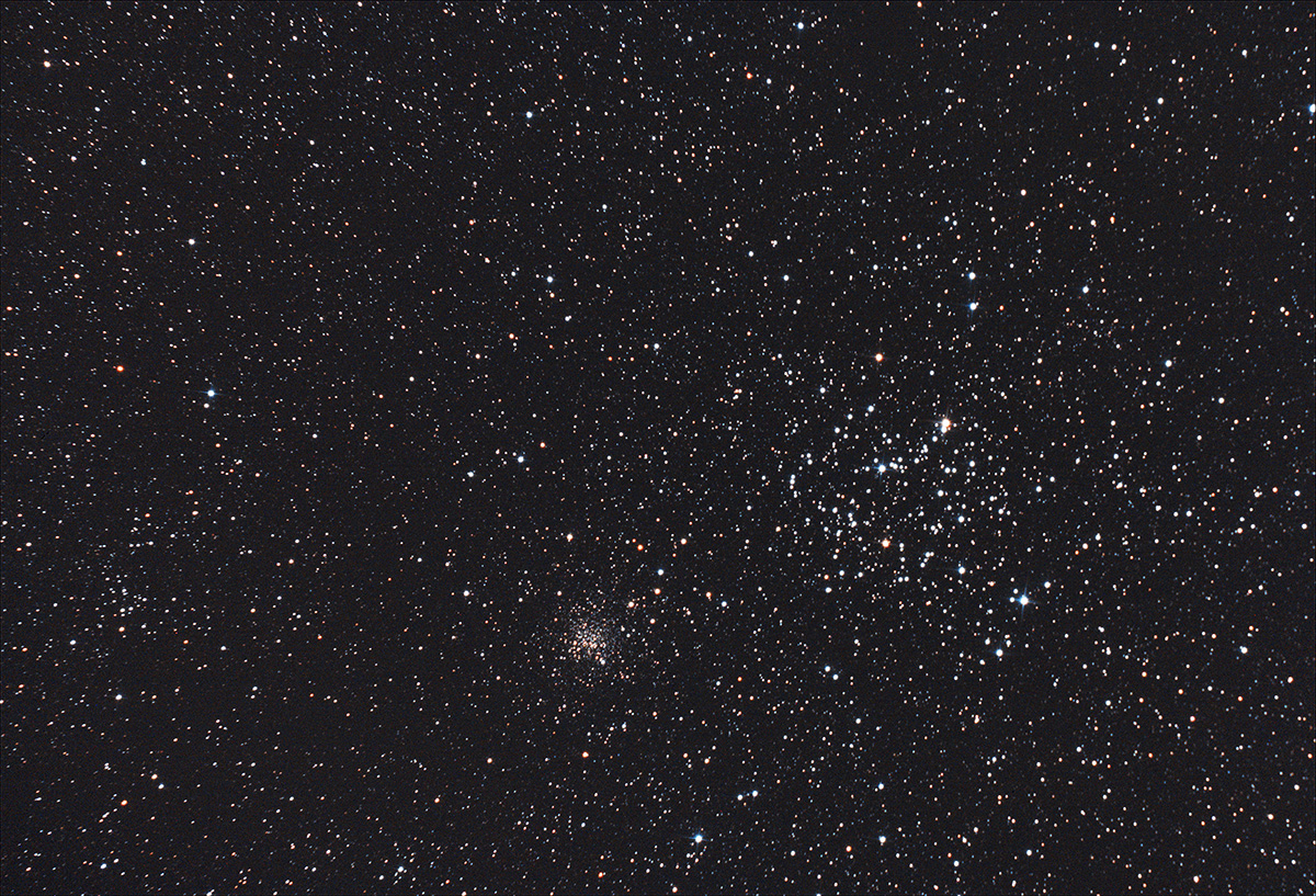

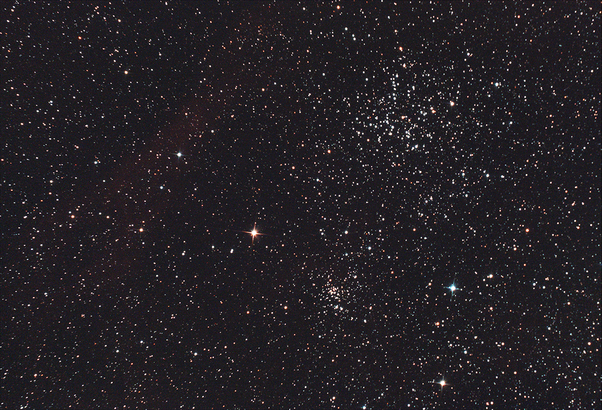

IC2118, cible difficile, j'ai du mal à faire ressortir les nébulosités au post-traitement, c'est le défilé de satellites :o 6x60s

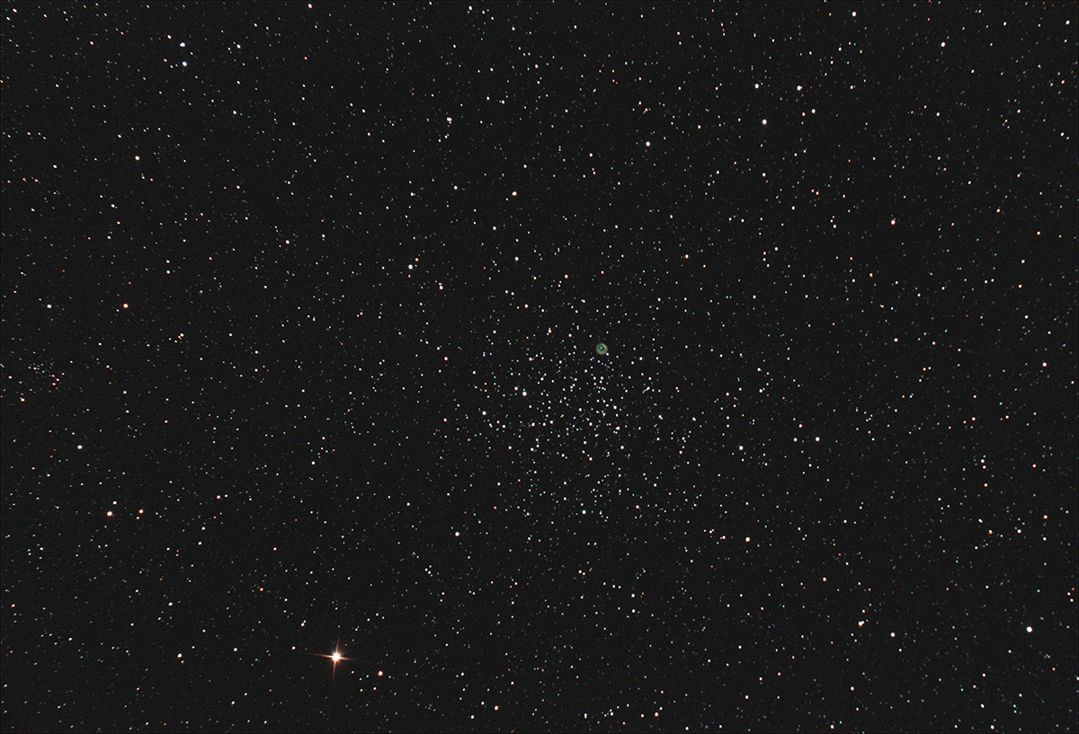

M35, 6x30s
M37, 7x30s
M38, 2x60s, là aussi difficile de faire ressortir les détails
M46, 2x30s, on a un joli objet dans l'amas

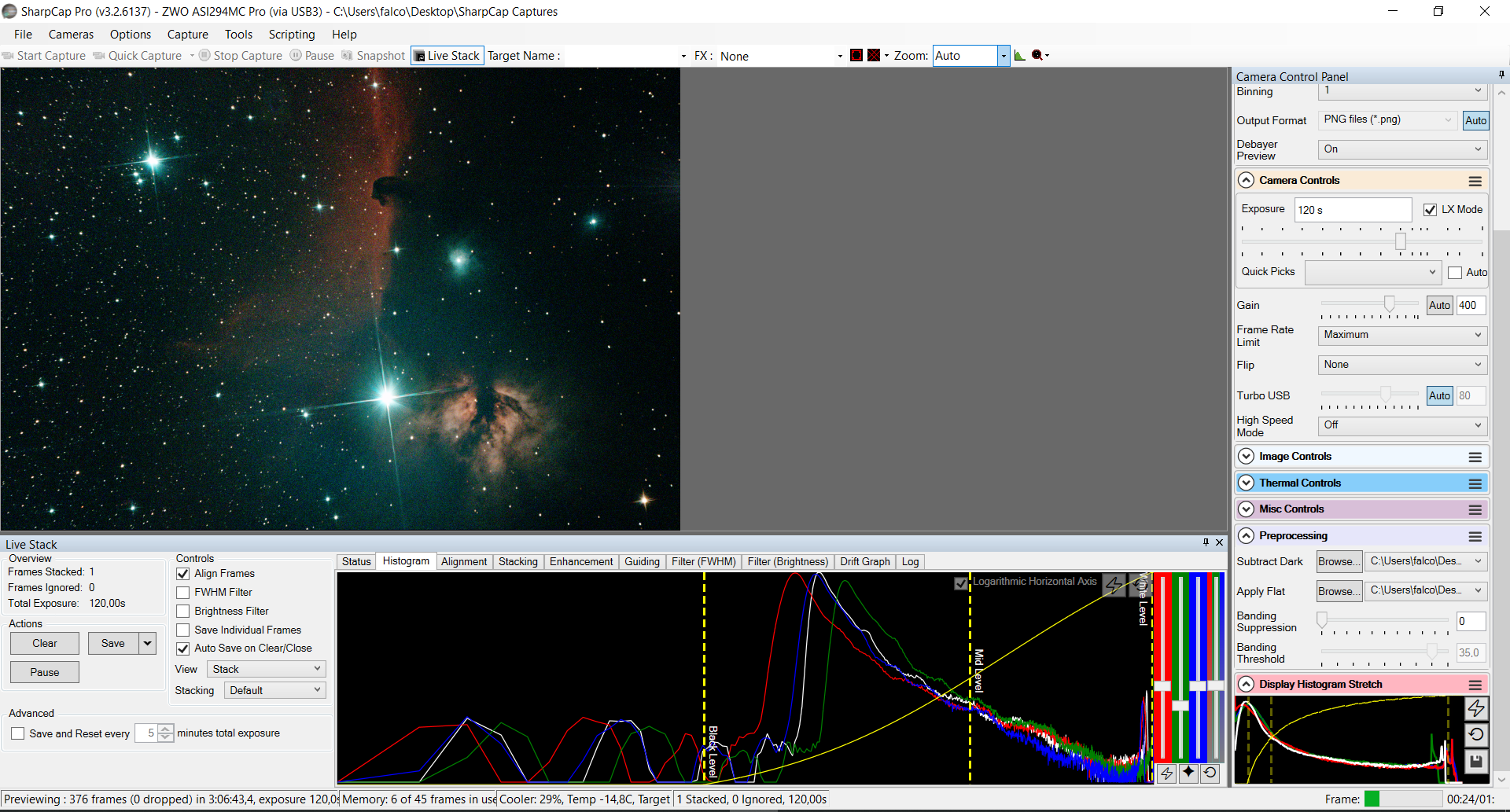

Message par Falconpage » 02 janv. 2020, 21:13

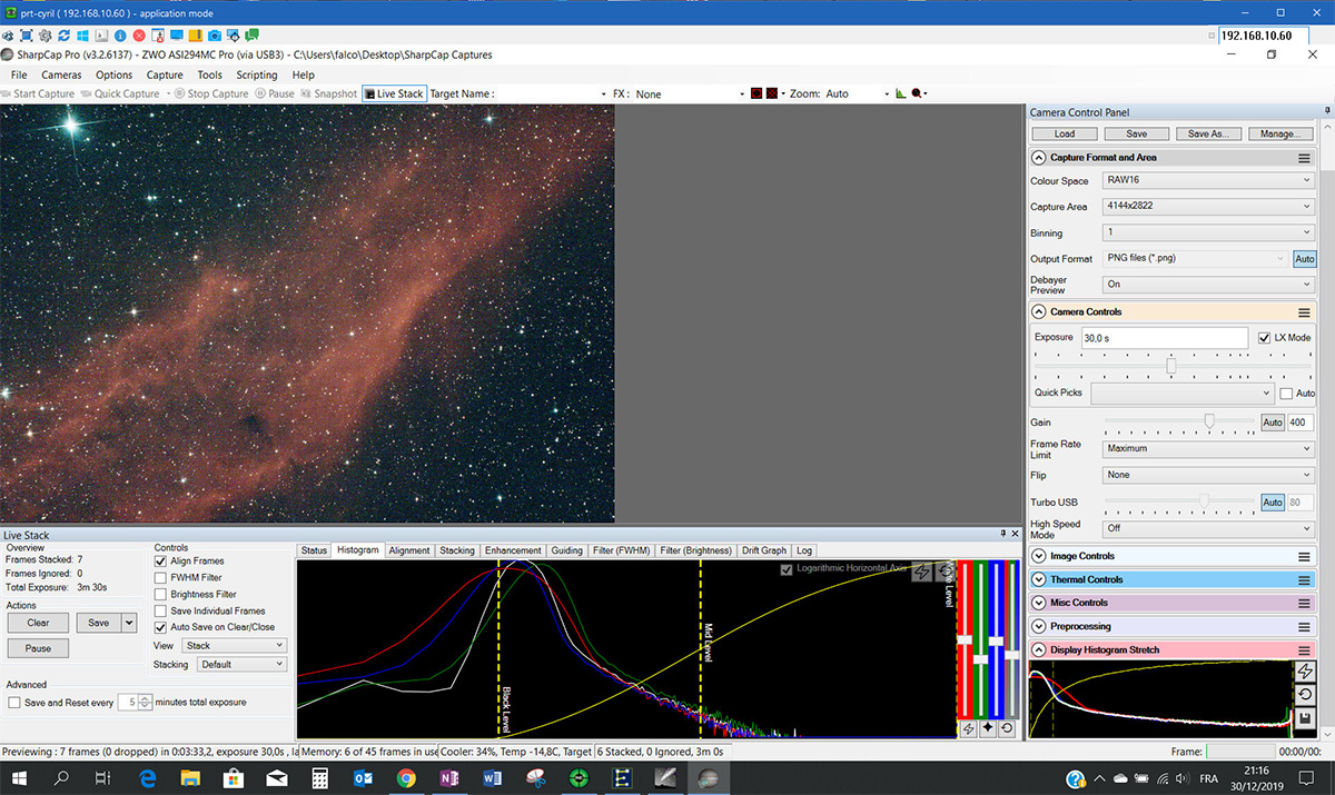

J'ai un soucis par contre en ouvrant les fits sur SIRIL, les nébulosités sont fades, presque effacées.
Je ne comprend pas d'où vient le soucis.
J'ai essayé d'ouvrir un fits sous avisFV, AstroTools : j'ai le même soucis.
@Steph aura peut être une idée ?
Fits sous avisFV :
Fits sous fitsWork :
Vue sous SharpCap :

@Falconpage il me semble que les fichiers fits n'embarquent pas l'histogramme, ce qui fait que tu ne retrouve pas les mêmes couleurs lors de l'ouverture du fichier.
Tu peux enregistrer tes images avec l'option 'Save as seen', elle sera ainsi la même que vu à l'écran

Je ne connais pas ces softs, mais quand tu ouvres un .fits (raw) il s'agit d'une image linéaire. Certains traitements sont à faire sur l'image linéaire, et ensuite la rendre non linéaire (montée d'histogramme) pour effectuer d'autres traitements..en tout cas c'est le principe de l'AP.

Ok merci, c'est bien en linéaire que j'essaye de traiter.
J'ai compris la différence entre SharpCap et le fits : sous SIRIL ou autre il faut perdre de l'information pour avoir le même rendu, bref faire comme sur l'histo du stack de SharpCap.
Je vais me renseigner pour voir comment nettoyer ensuite l'image car on a pas cette impression de netteté que l'on a sur tes images.

Voilà à quoi ça ressemble si on prend garde à ne pas perdre de signal après ajustement de l'histo depuis le fits : j'ai renforcé tout de même sur la deuxième pour faire ressortir la nébuleuse.
