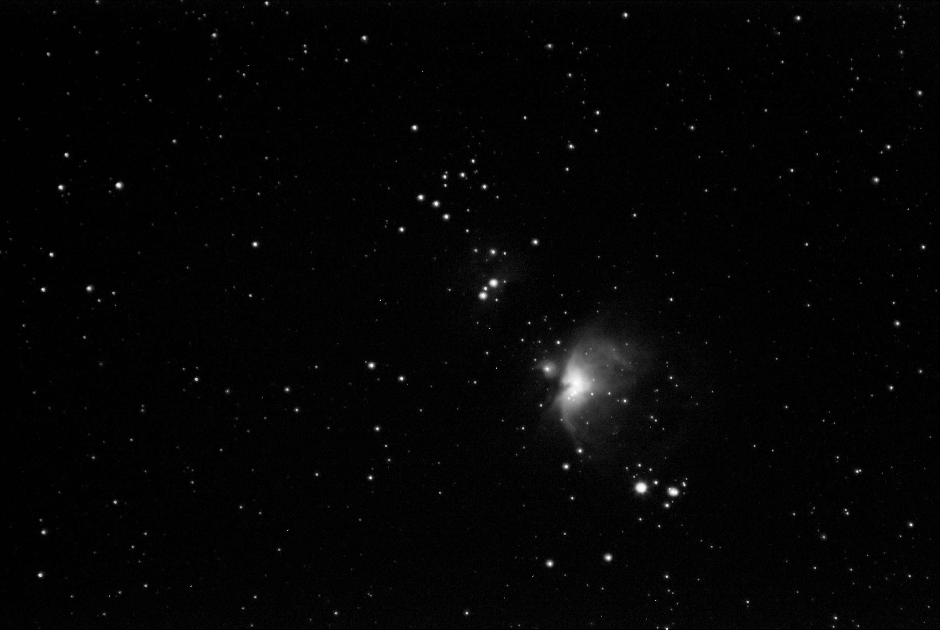

:arrow: premiers essais sur M42 juste avant qu'elle ne disparaisse derrière le bord de la fenêtre
expositions de 2 , 4 et 8s gain 150 sans dark
pas de différence sensible; pour la suite je choisis 4s /gain 150/offset 200 avec soustraction du dark

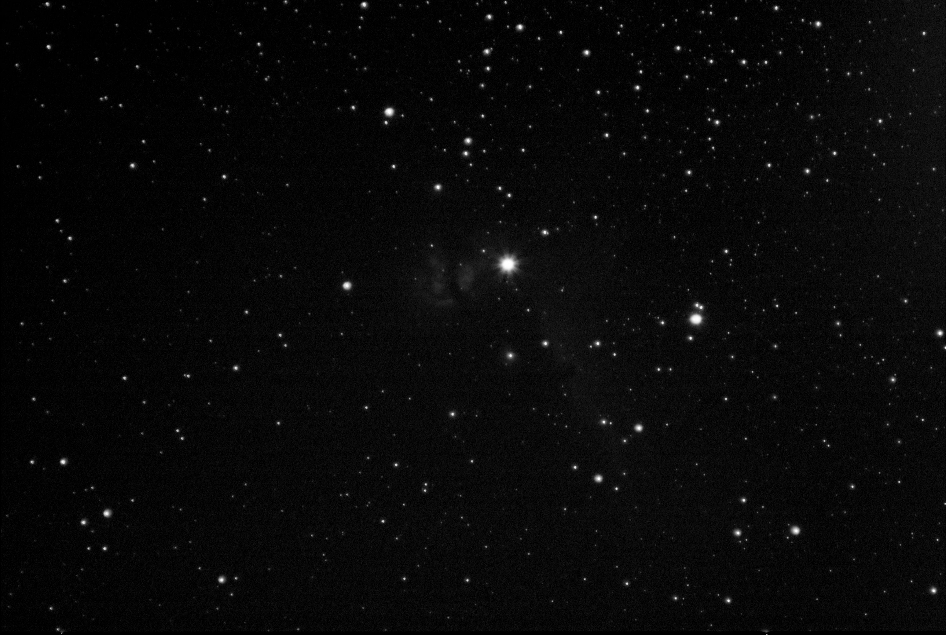

:arrow: Direction Zeta Orion
on distingue la Flamme et la Tête de Cheval

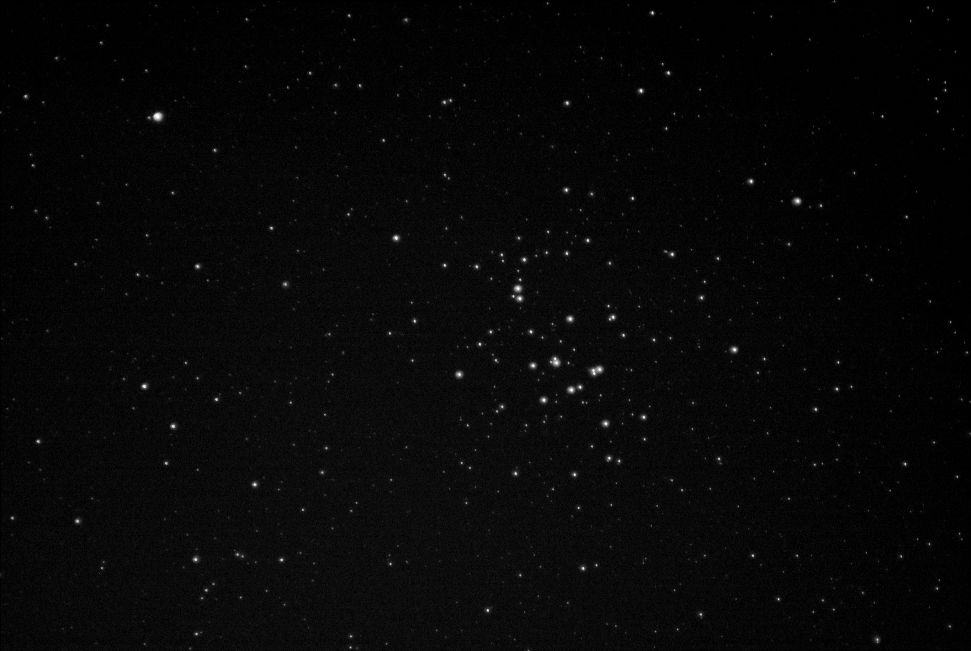

:arrow: M44 un peu bas dans la PL et la brume matinale
Une fwhm bien basse comme j'aimerais en voir plus souvent :)

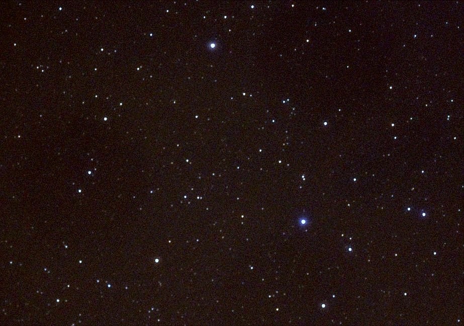

Ciel du matin; test avec un Powershot G7 mode automatique, pas évident d'avoir une image nette
Procyon, Sirius, les Gémaux en haut, et probablement Régulus qui se lève en bas à gauche

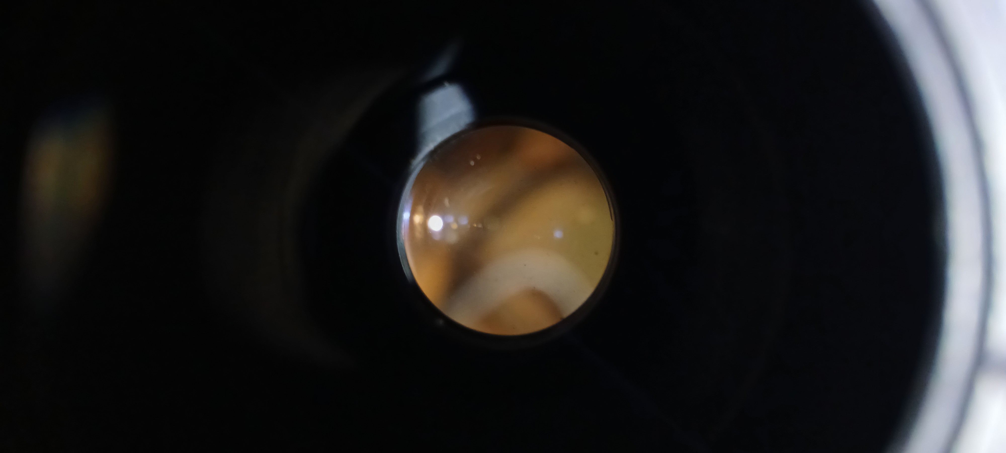

Test avec une bague allonge ajustable M42-M42; le montage est meilleur, mais la bague semble un peu trop longue de quelques mm.
J'ai pris le modèle 25-55 mm il vaudrait mieux un 17-31
Mise au point pas top. Mais conditions pas trop favorables: monture EQ2 ,balcon sous les lampadaires, et clair de Lune; fils électriques

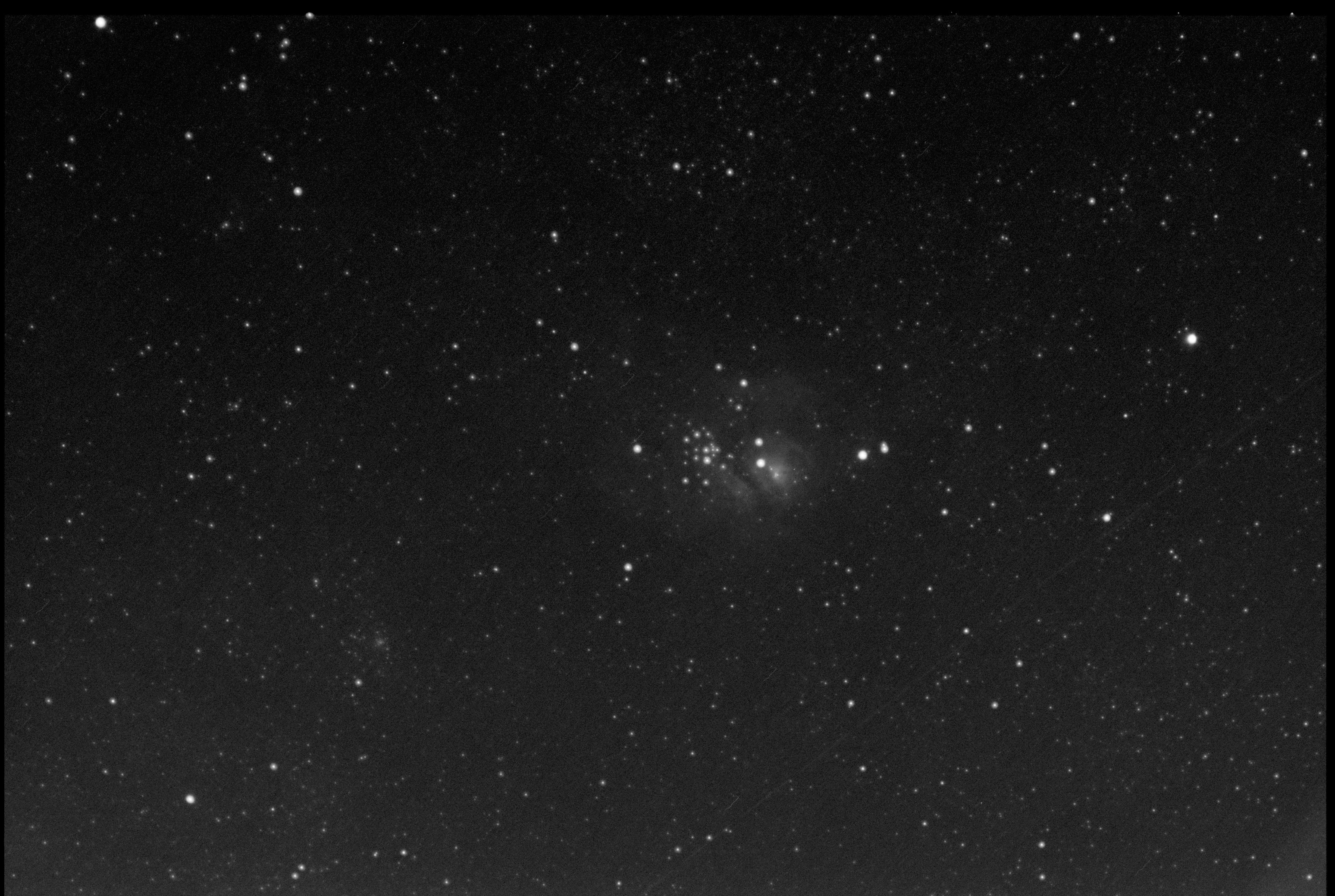

Visée au hasard, entre le toit et les fils électriques: Amas ouvert IC4756
On remonte de plus en plus
Amas ouvert Cl399 (Coat hanger); on distingue le petit amas NGC6802
Pour terminer, M27 enfin dégagée du toit; exposition poussée à 4s

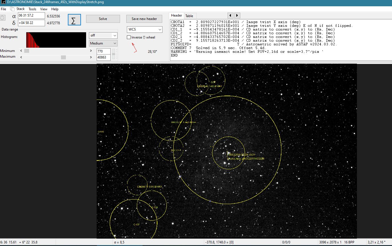

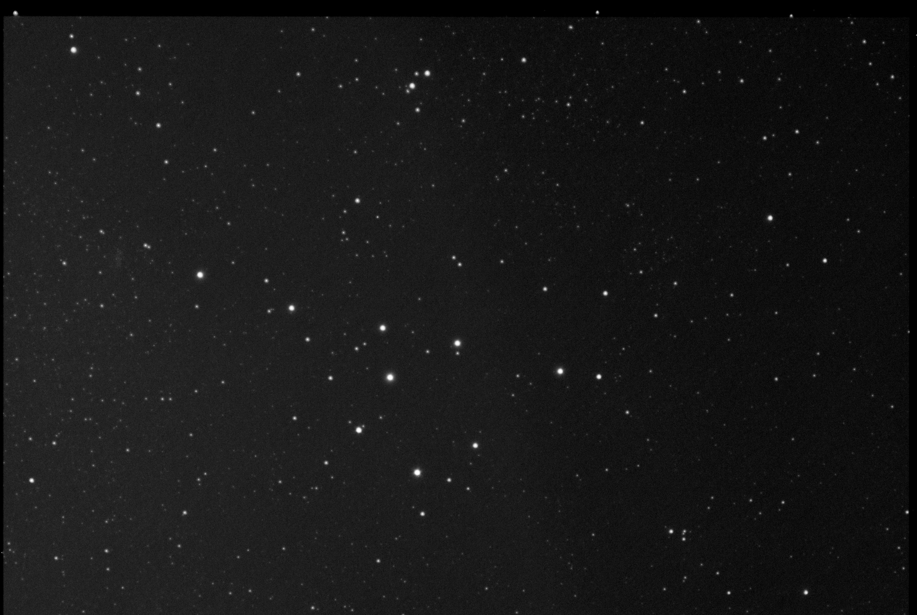

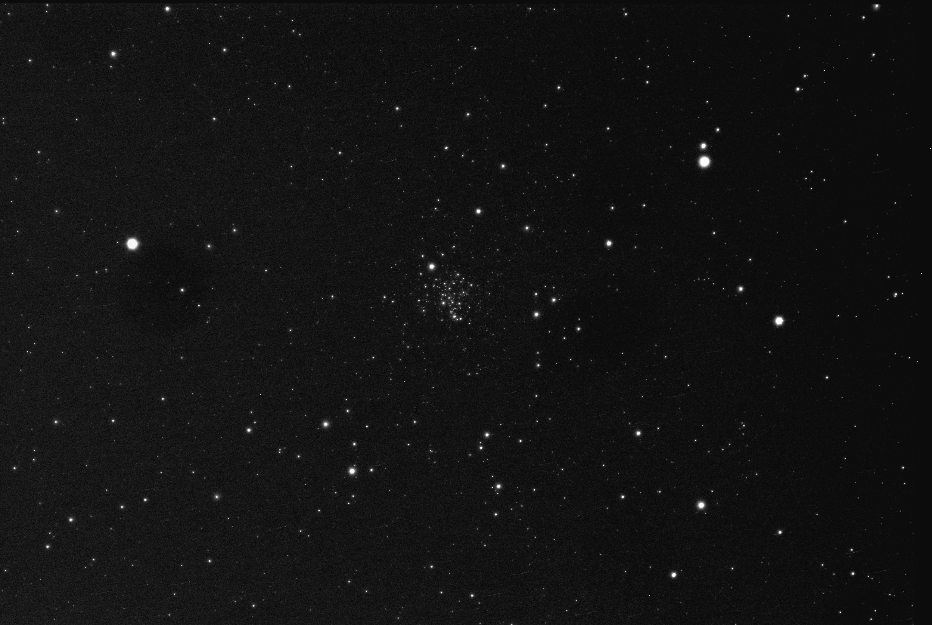

Objectif Tamron 135mm f/4 camera neptune-M
nouveaux essais avec la bague allonge M42 17-31

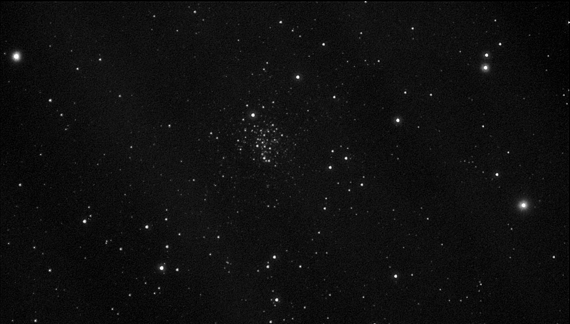

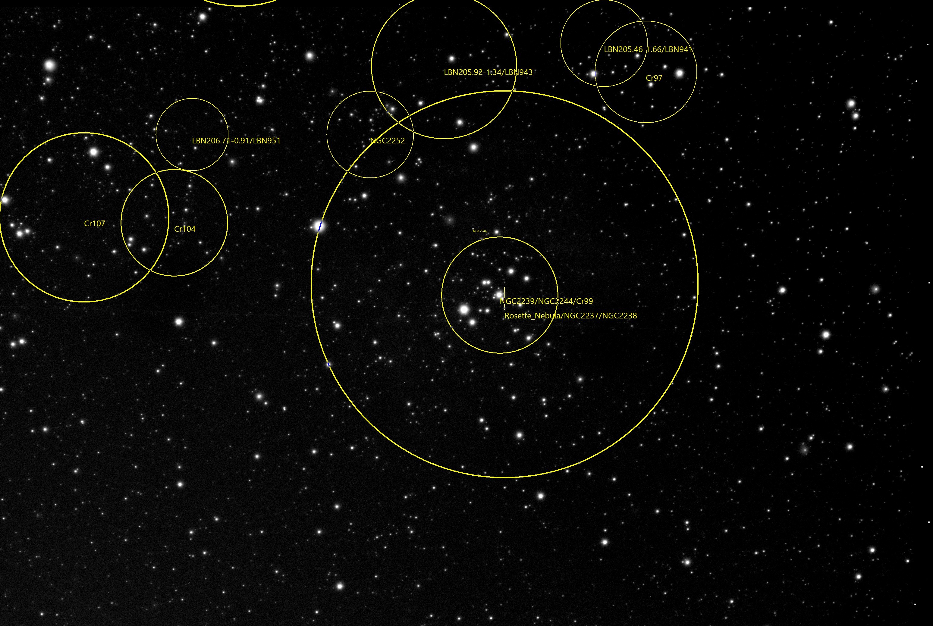

Rosette bio garantie sans colorant avec plein d'amas 50 x 8s gain 200 pas de dark, pas de filtre (j'ai essayé çà fait des auréoles)

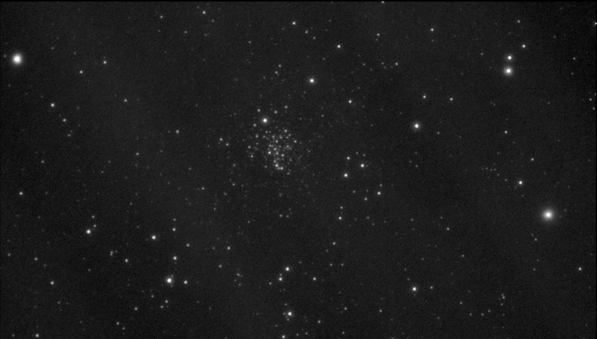

M67 et quelques voisins en 100 x4s gain 200 ni dark, ni filtre
retouché dans Astrosurface

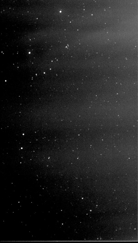

caméra imx662 filtre ir-uv cut
exposition 4s, gain 200
Ciel clair, mais beaucoup de turbulences à cause de la différence de température entre l'intérieur et l'extérieur
Les essais à f/4 sont décevants; l'image est moins mauvaise à f/5,6 mais les étoiles ne sont ni nettes ni rondes :(
On atteint la magnitude 15,5; le champ est de 0,61 x 1,07°

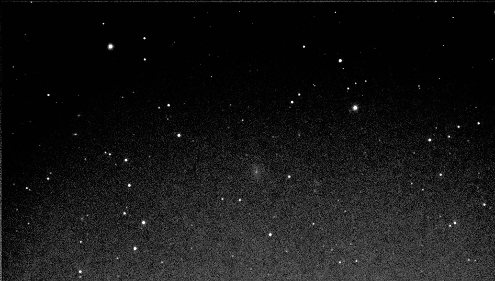

NGC2312
50 x 4s
100x4s
NGC2239
la fwhm était mauvaise dans le secteur
51 x 4s à f/5.6
45 x 4s à f/4 on n'en voit guère plus et çà dégrade encore la fwhm

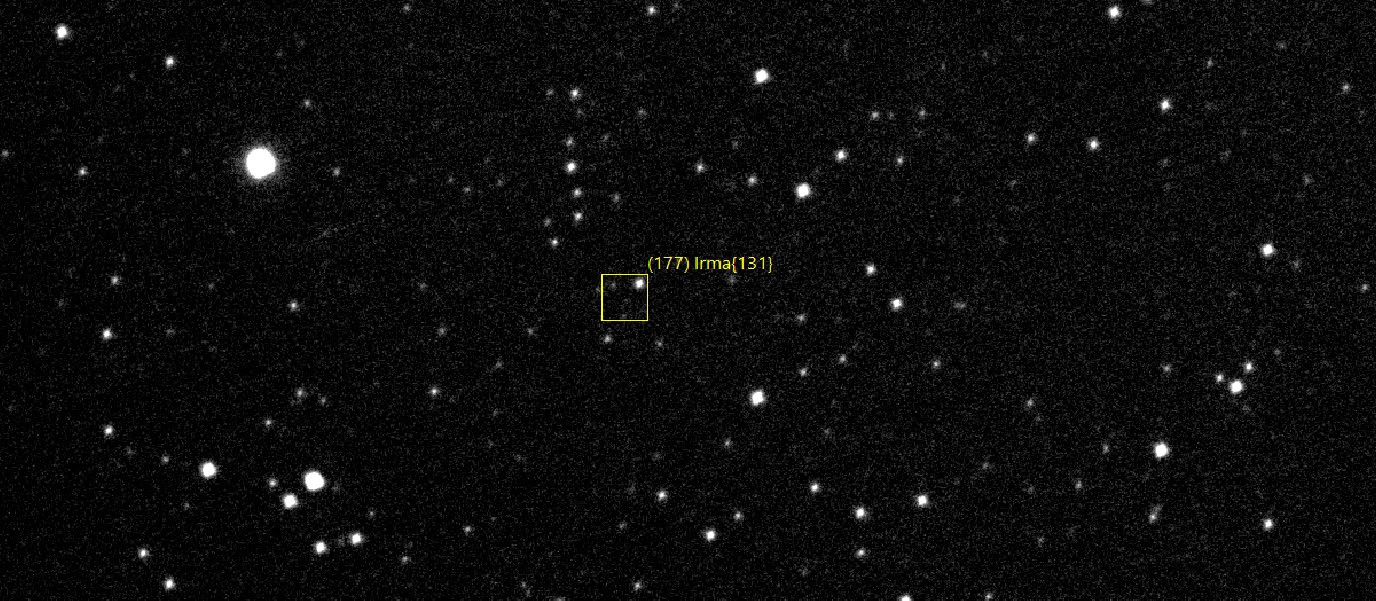

L'astéroïde (177) Irma
:arrow: J'essaierai avec l'imx 585 mais en couleur les aberrations risquent d'être encore plus importantes...

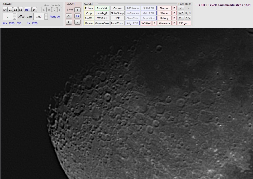

La Lune en plein jour (et un peu dans les nuages)
f/5.6 caméra Uranus-C filtre IR-pass 685nm ROI
Le live stack de SC sur 200 images
Stack avec Astrosurface 25% d'un *.ser de 2200 images, canal rouge; ondelettes, niveaux

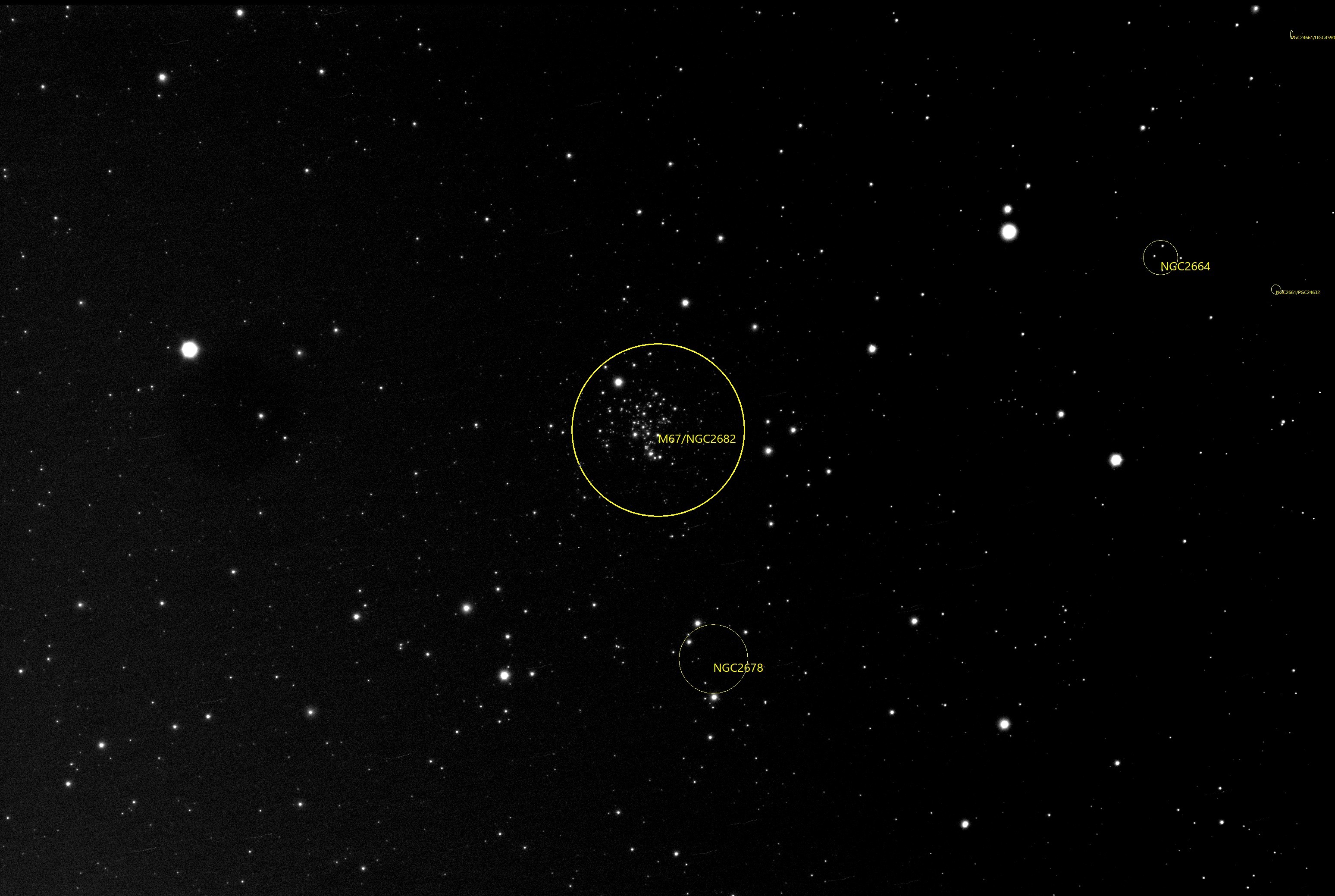

Message par pejive » 15 janv. 2026, 07:34

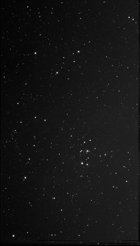

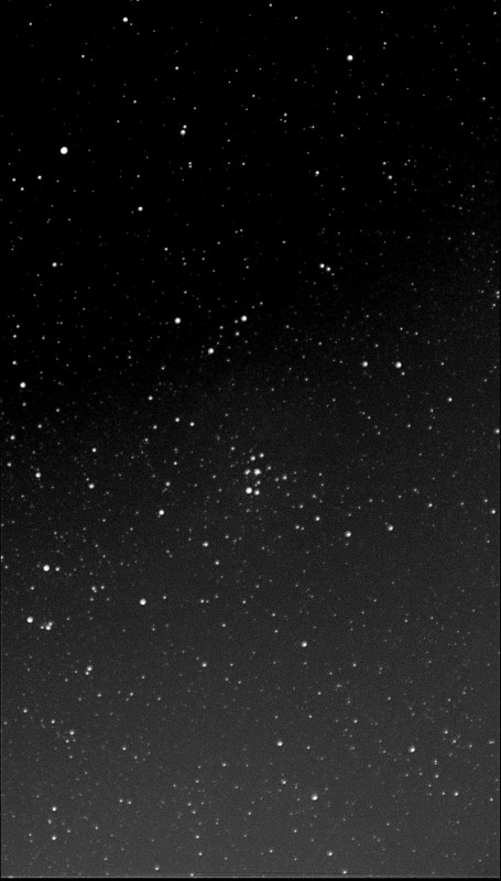

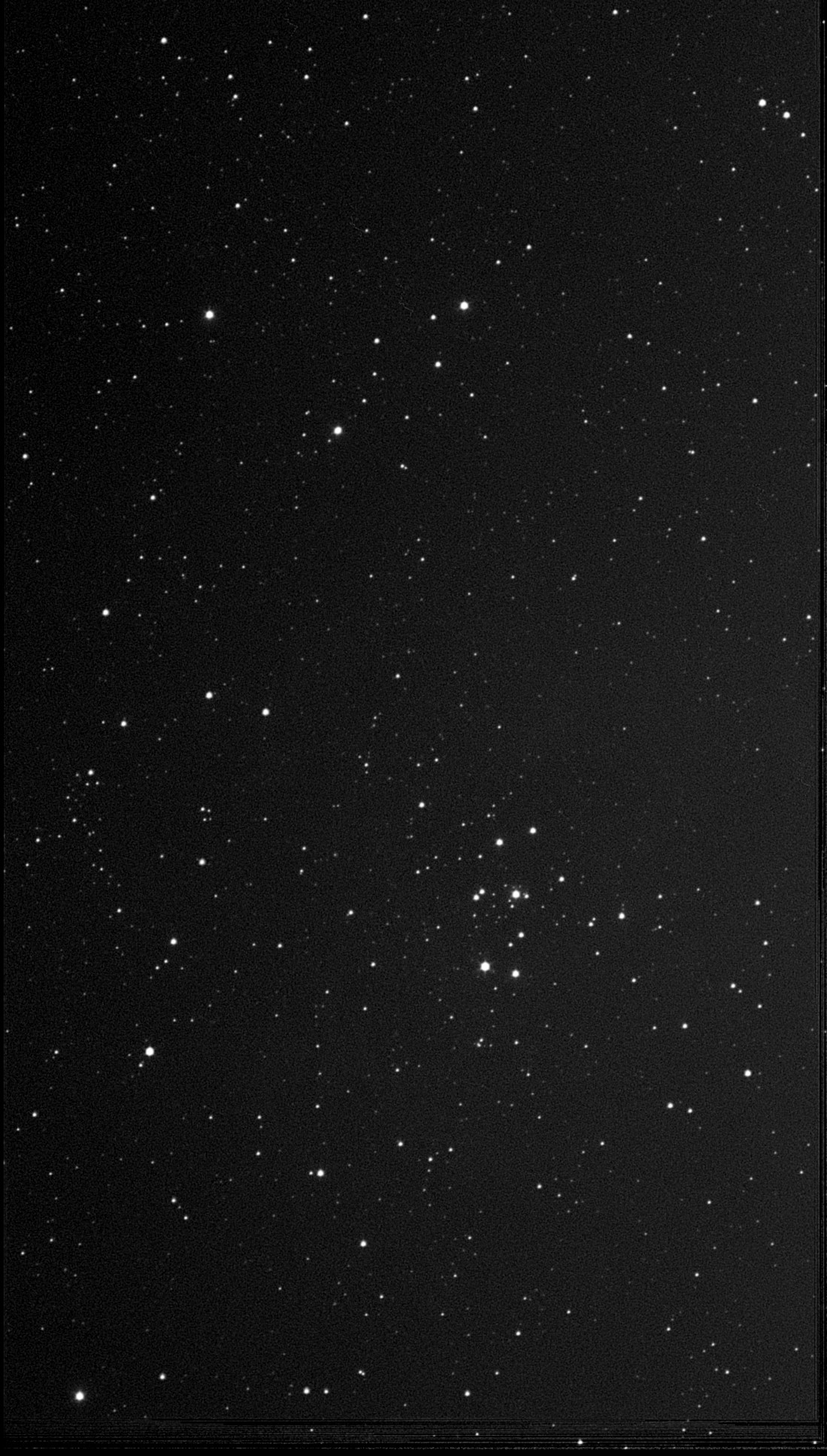

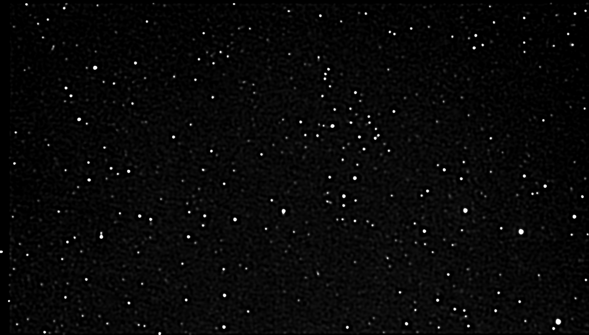

14 janvier objectif Tamron 135mm ouvert à f/4
caméra imx662 filtre ir-uv cut ,expo 4s gain 200
à travers les nuages juste réussi quelques secondes (41 x 4s) sur M67
magnitude atteinte 14; on devrait pouvoir faire mieux
Sharpening dans Astrosurface

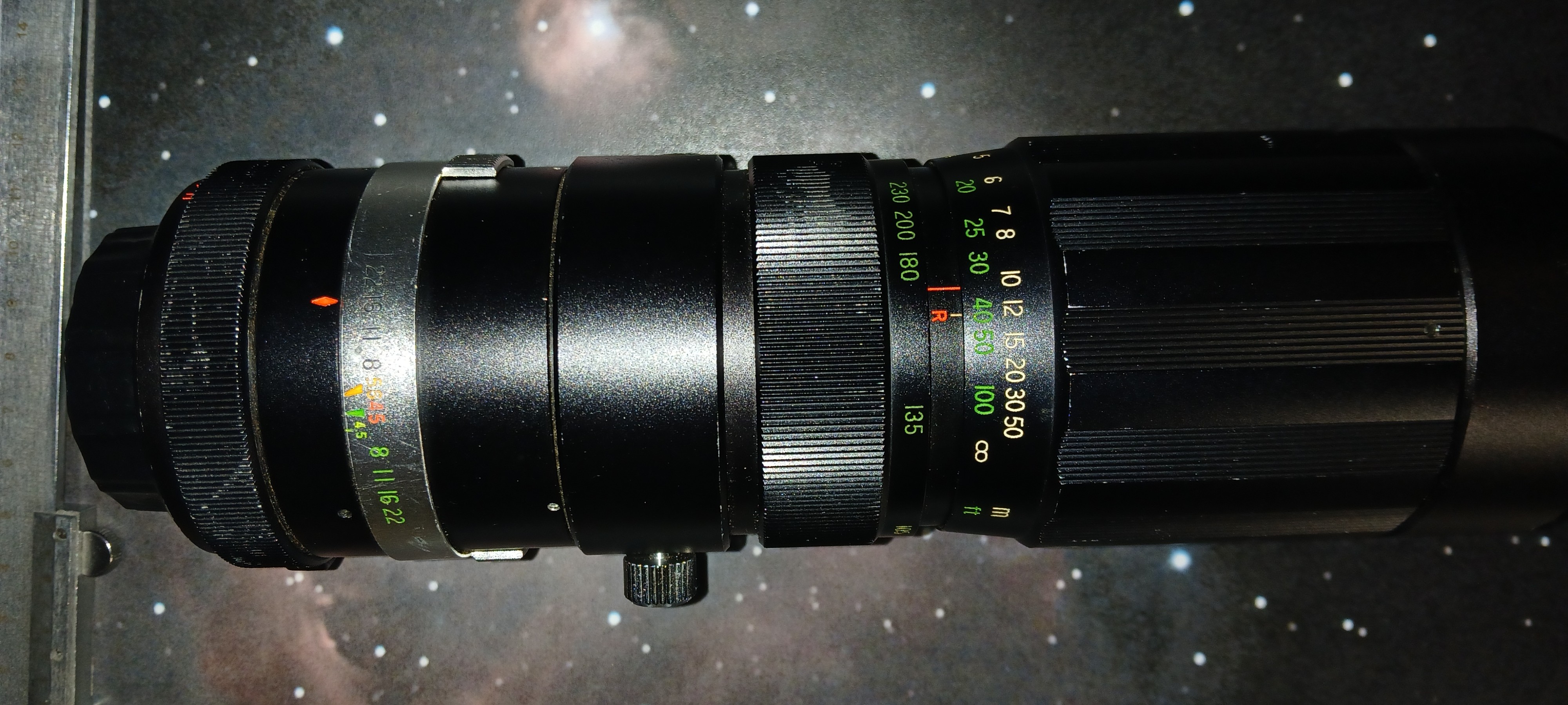

J'ai vu des adaptateurs T2\M42 ..
Je me suis dit que ça pouvait le faire pour raccorder ces objectifs avec une caméra.
La seule question serait de trouver la bonne distance pour mettre le capteur dans le plan focal.
Tu as testé ta methode d'autocollimation sur tes objectifs ?
Messages : 11540
VA à l'objectif de pejive
Message par pejive » 15 janv. 2026, 13:34

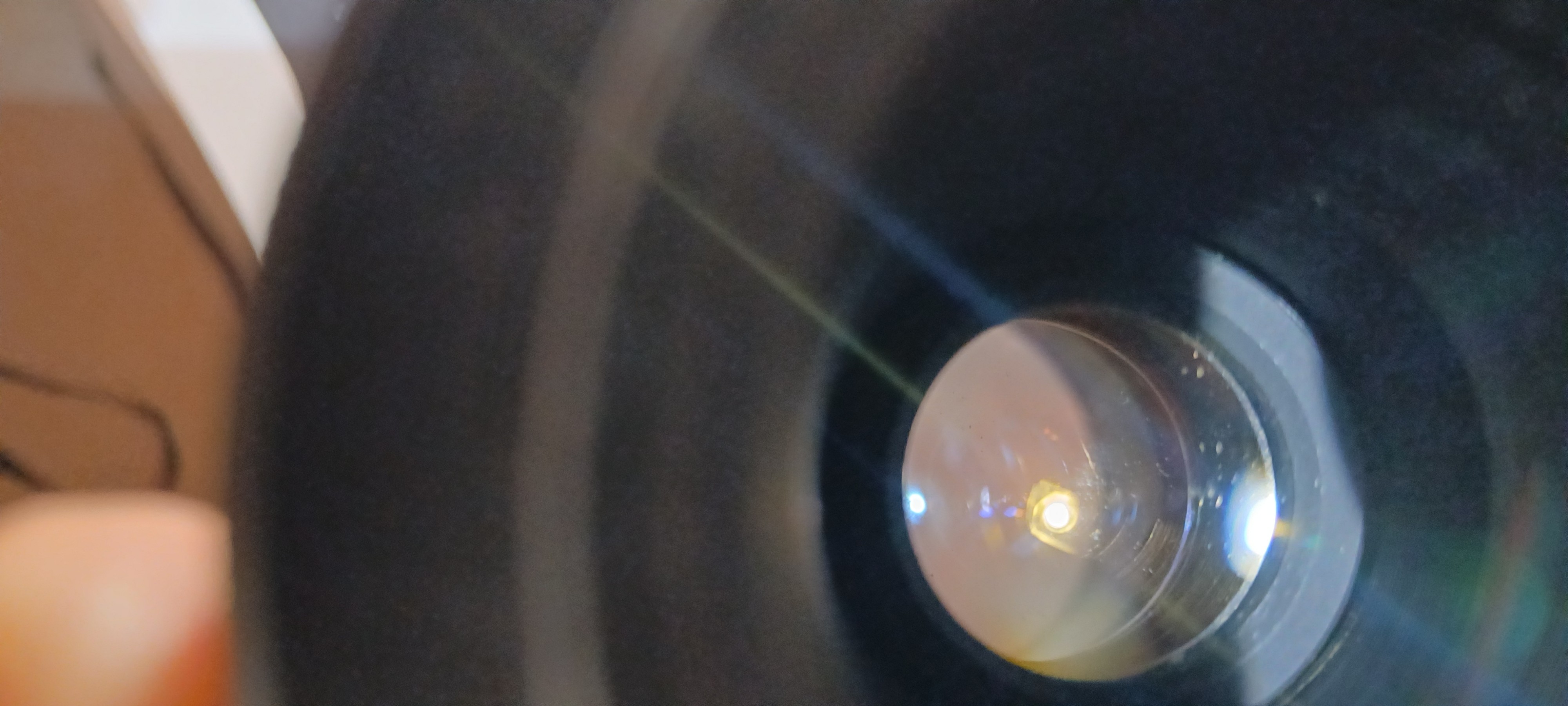

J'ai mis un raccord hélicoïdal 17-31mm en M42 suivi d'une bague M42-T2
çà permet la mise au point sans problème avec l'objectif réglé sur l'infini
Le plus difficile c'est d'avoir des anneaux de bon diamètre et bien espacés; là j'ai des 80mm c'est limite; je cale avec du joint isolant :D
Il faut que j'essaie de tout avancer et bloquer la caméra dans un des anneaux
Messages : 11540
Message par pejive » 15 janv. 2026, 14:00
Comme çà c'est mieux :dance:
toutes les bagues de l'objectif sont accessibles

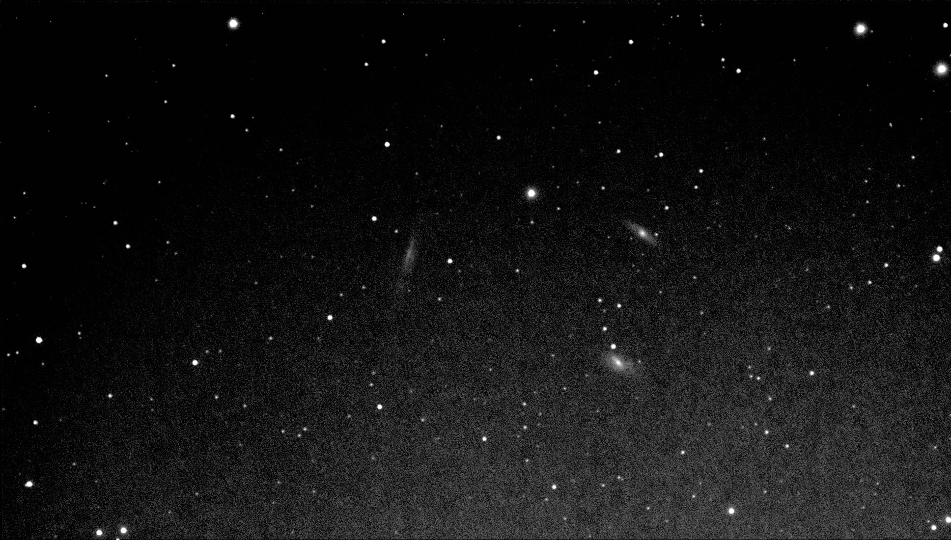

Message par pejive » 27 févr. 2026, 07:54

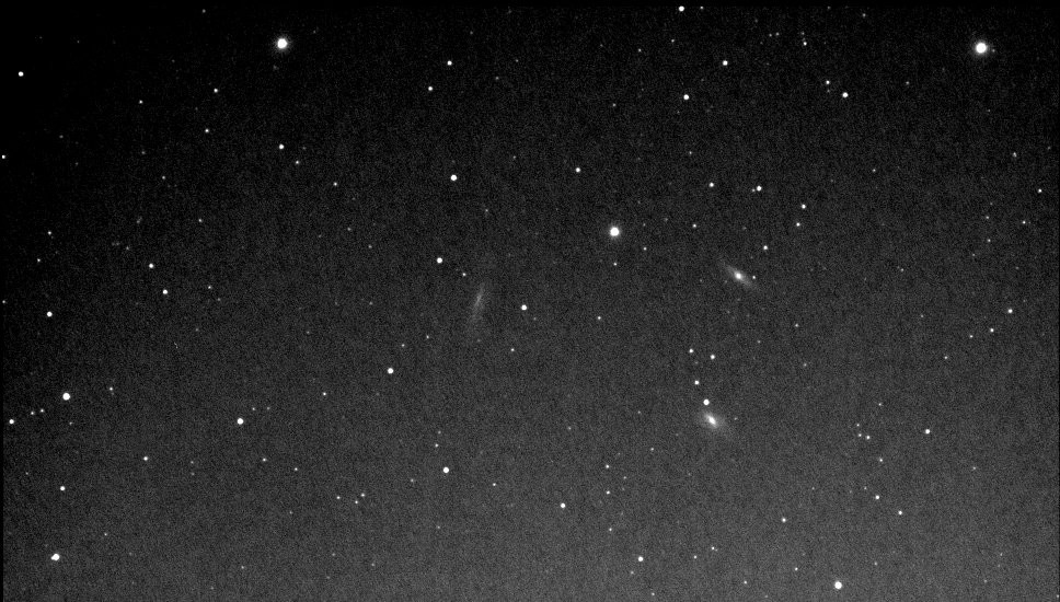

Le triplet du Lion
d'abord expo 4s gain 200; dark à la DLC dépassée, binning dans Astrosurface
Exposition augmentée à 8s, soustraction d'un dark frais; sigma clipping à cause du trafic aérien
Je tente M100 et ses voisines avec les mêmes paramètres, mais probablement trop basse et dans la PL
Le trio M105-M95-M96
On atteint la magnitude 14+ mais l'échantillonnage est évidemment médiocre: 4,5"/pix
C'est normal avec environ 45mm d'ouverture
Le ciel était légèrement voilé; beaucoup de lumières parasites en plus de la Lune

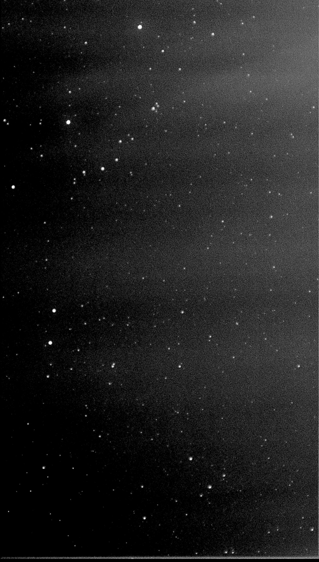

Les essais sont faits avec un ciel très voilé avec des nuages défilants, sous le lampadaire.
A 55mm de focale la map est difficile (surtout que je suis loin de l'écran et ma vue ne s'améliore pas; mais pas eu le courage d'utiliser Hoptodesk)
Malgré des poses de 16s on atteint à peine mag 12; le champ est immense 5,64° x 3,12°
Avec le 135mm c'est mieux; exposition 8s gain 210 sans dark; le temps que je fasse un dark le ciel s'est complètement bouché :cry:
on arrive à mag 14, mais avec un ciel pur on pourrait peut-être faire mieux; et éventuellement augmenter le temps de pose...
Le point faible reste l'échantillonnage: seulement 4,5 arcsec/pix

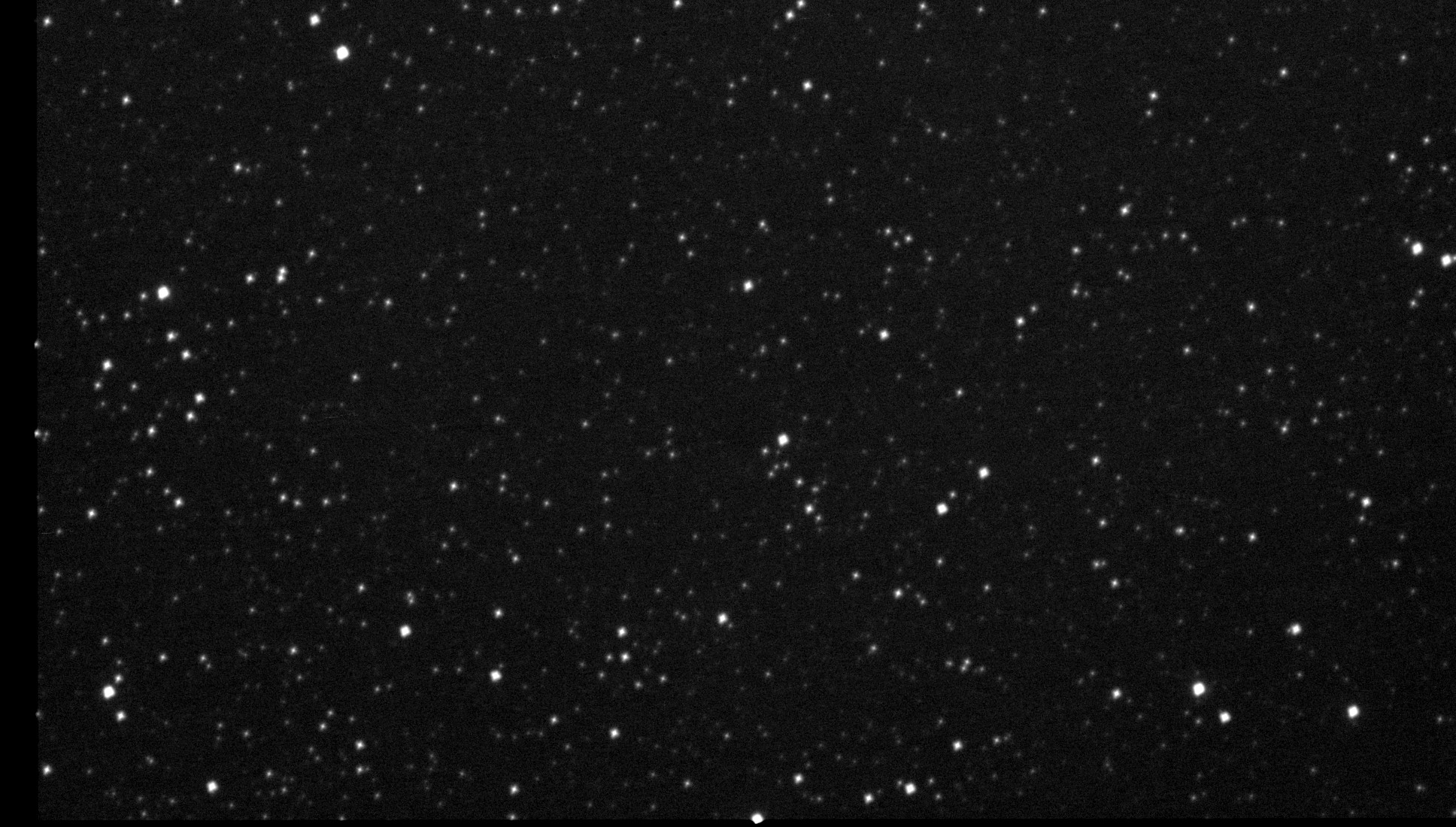

J'ai repêché sur WA cette image réalisée en 2019 avec le même objectif de 135mm, ma première caméra GP cam et un montage à base de raccords pvc :mrgreen: (voir au début de ce post)
45 x 1s seulement, secteur de NGC6743, après traitements mal maîtrisés de l'époque
Il y avait beaucoup moins de pollution lumineuse , et le ciel était beaucoup moins voilé.
Je regrette que mes premiers stacks aient disparus dans les poubelles informatiques
