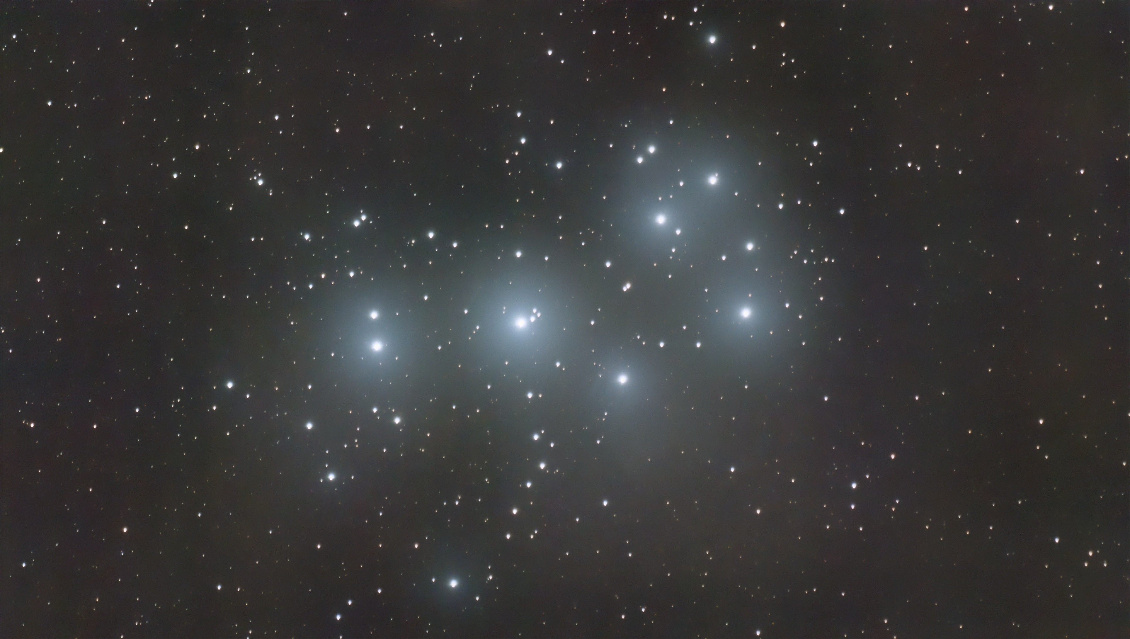

Message par steph37 » 14 févr. 2025, 22:17
Jpg récupéré directement du Dwarf, 440 images de 10s, gain 60. Filtre Astro, pas de darks.
Mon impression : le suivi lors des poses de 10s en mode EQ est un peu meilleur que celui des poses de 4s en mode Alt-AZ
Poser plus long (10s au lieu de 4) permet de mieux voir les nébulosités.
Si on passe à 15 secondes, gain 20, 105 images. J'ai interrompu rapidement car je trouvais les unitaires moches

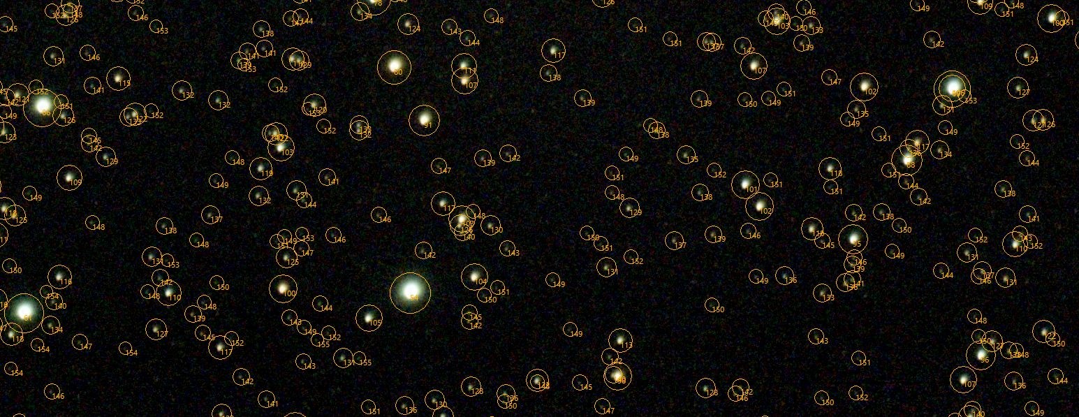

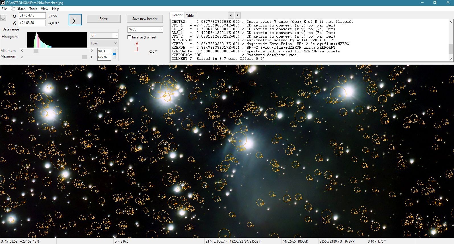

Message par pejive » 15 févr. 2025, 07:42
Selon astap on atteint la mag 17; par contre gros décalage entre la position des étoiles sur la database (D20 ou D50) et sur l'image.
C'est la 1ère fois que je vois çà :?:
Du coup pas facile de trouver un astéroide
Sur l'image du 23 janvier il n'y avait pas ce problème

Message par pejive » 15 févr. 2025, 10:55
Je ne comprends pas d'où peut provenir ce décalage; curieusement PlateSolve2 n'arrive pas à solver alors qu'habituellement il réussit quand astap échoue :)
Soit les étoiles matchent avec celles du catalogue, soit elles ne matchent pas auquel cas le platesolve serait négatif :doh:
Messages : 5199
DWARF III
Message par steph37 » 15 févr. 2025, 10:59
Faut que j'épluche les pommes de terre ;) t'as essayé avec astrometry.net ?
Messages : 11932
DWARF III
Message par pejive » 15 févr. 2025, 11:05
Prends des chips :laughing-rolling:
AstroImageJ qui utilise astrometry.net solve difficilement, mais trouve les étoiles au bon endroit.
Je pense que c'est astap qui fait des siennes.

Une dernière sur M45, 999 poses de 6 secondes, gain 60, pas de darks, filtre Astro, stack du Dwarf sans traitement ultérieur.
En mode EQ. Cette fois-ci j'ai pataugé et j'ai dû m'y reprendre à 3 fois pour avoir une mise en station acceptable. (ce qui est compliqué c'est de chercher la perfection quand on a un décalage d'1 ou 2 degrés)
999 poses de 6 s, c'est pas loin de deux heures pour l'acquisition et encore deux heures à finir de stacker. Du coup il faut environ 4h ce qui est l'autonomie de la batterie. J'ai expérimenté la recharge avec powerbank en cours d'utilisation, ça fonctionne très bien.
J'ai profité de deux heures de "ciel voilé" :shifty: , on n'a pas de détail sur les nébulosités, il manque plein d'étoiles par rapport à la version 10 s + ciel clair. On a des étoiles plus fines par rapport à la version 10s.
