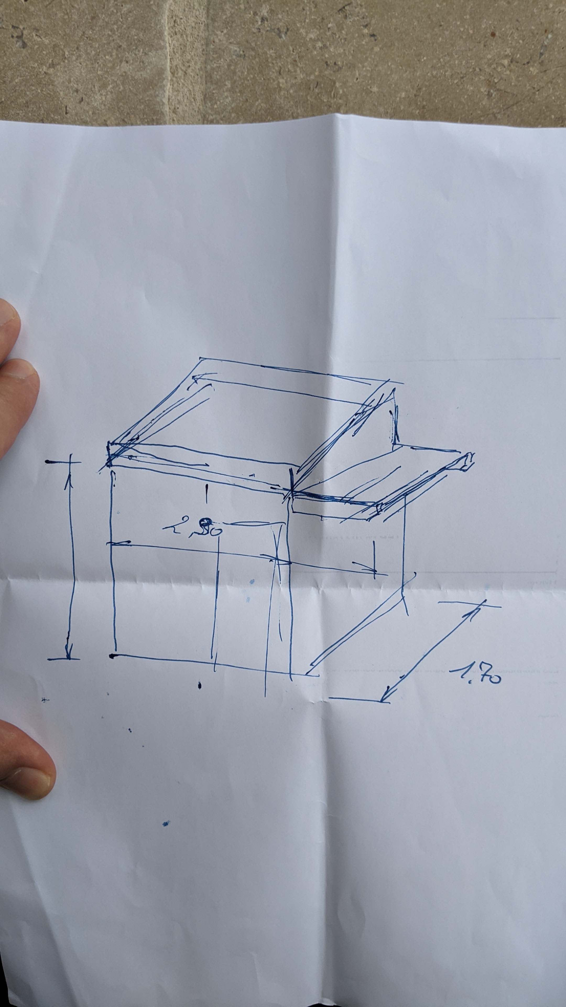

Message par Olivier-Fantasy » 25 sept. 2024, 10:57
CAIN ("Conception Assistée par Intelligence Naturelle"), aucun téléchargement, zéro souci d'installation, compatibilité avec tous les systèmes, pas de mise à jour, ergonomie auto-adaptative à l'utilisateur, fenêtres illimitées, etc. Ne consomme aucune électricité, s'alimente seulement en bonnes bières artisanales et whiskey de qualité :P
2024-09-25 10.30.26-1.jpg (388.17 Kio) Consulté 1762 fois
Par contre, je commence à me demander si tout le matos nécessaire ne va pas finir par coûter plus cher que la cabane en plastique que j'avais vue au début...
https://www.mon-abri-de-jardin.com/abri ... 97829.html
Quand j'aurais fini les plans, je vais compter combien tout le matériel coûte et comparer avec la cabane + châssis, roulettes, rails + isolant...
La cabane serait moins jolie, mais tout est plus simple... L'abri personnalisé en bois serait plus cozy, mais demande à se prendre la tête sur les ouvertures.
Question encombrement, la cabane du commerce fait 192x190 (180x176 au sol + le dégagement sur le côté pour ouvrir)... alors que l'abri fait main ferait 190x145 (175x135 au sol et on peut mettre des trucs à côté).
Je vais continuer mes plans "sur la comète" avec mon abri bois perso. Et si je vois au final que ça coûte un bras en matériel, je réfléchirai à la cabane en plastique...

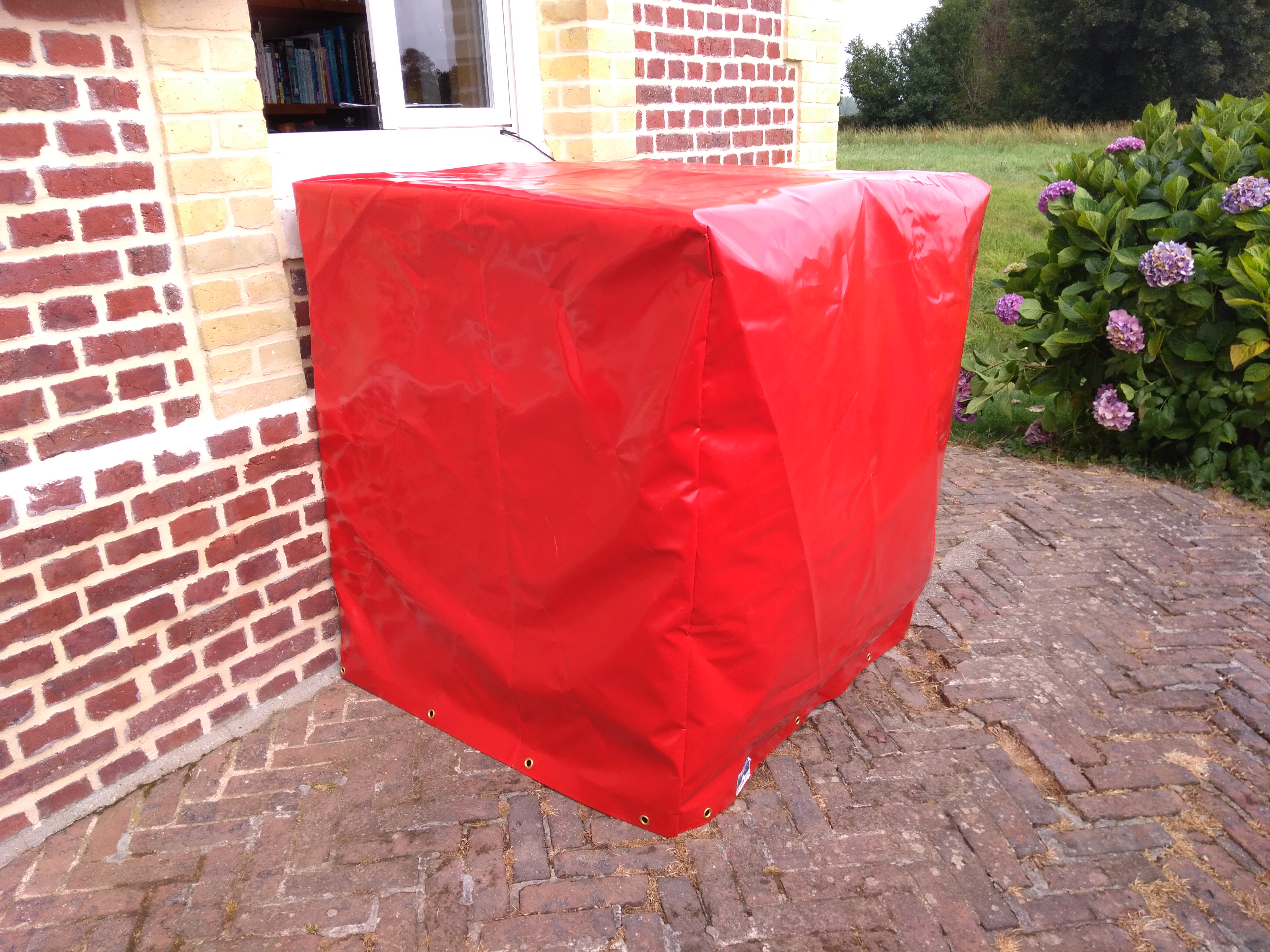

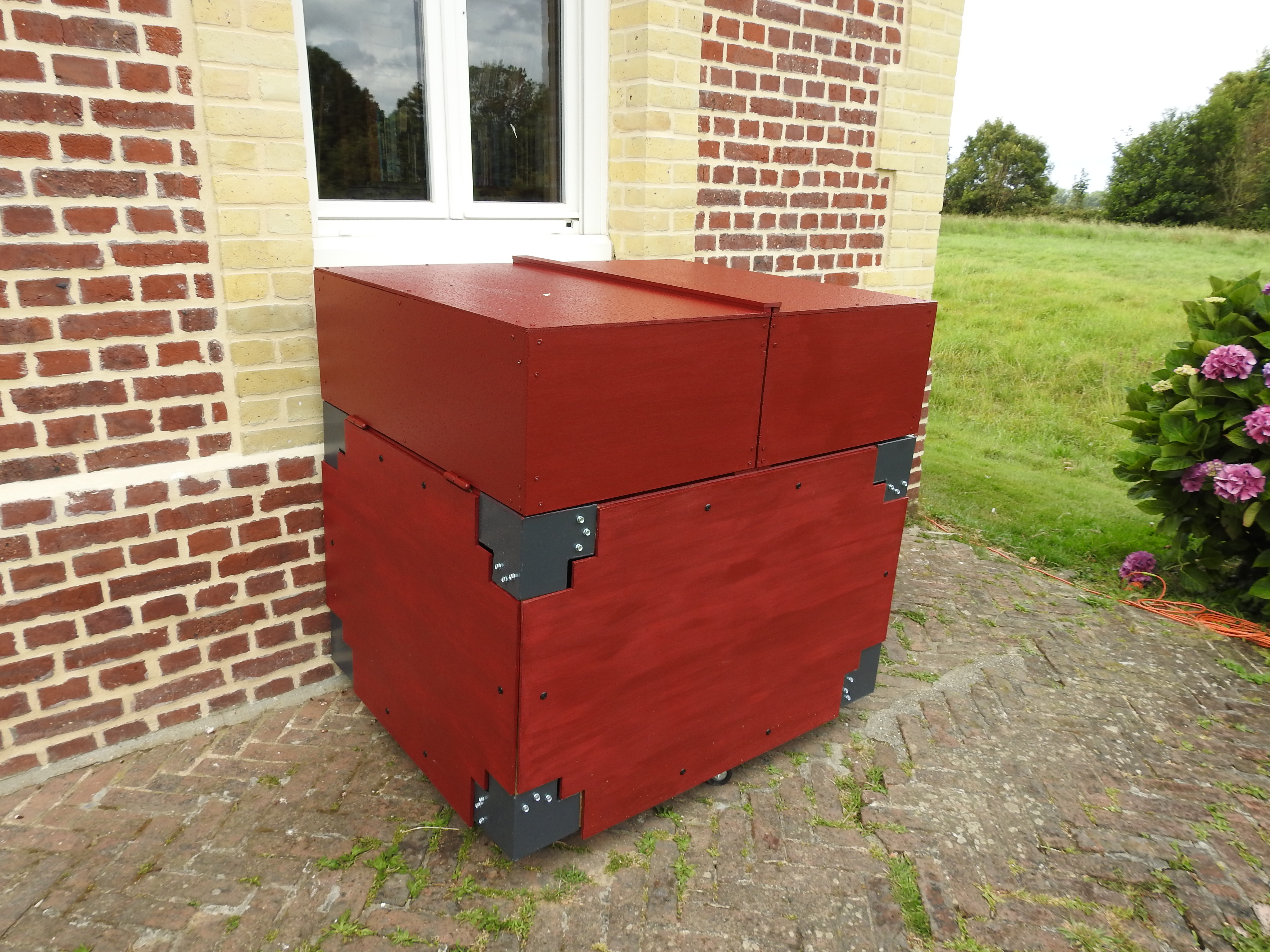

Message par turbojf » 25 sept. 2024, 20:25
25 sept. 2024, 15:53
ce n'est plus un coffre comme notre ami
Pour un coffre de gabarit raisonnable, le prérequis est de réduire la hauteur de la monture. Possible chez moi, impossible chez @Olivier-Fantasy puisqu'il se trouve être encerclé par les pavillons voisins.
Autre point, j'ai dissocié la fonction d'étanchéification de la fonction structure : pas de prise de tête.
5 ans déjà !

Message par Olivier-Fantasy » 25 sept. 2024, 20:34
Hello @turbojf ! Oui, ton coffre est célèbre. J'avais bien pensé à une version "dans ce genre", au début... mais un coffre de 185cm de haut (intérieur !!), ce n'était plus vraiment un simple coffre ;)
Et j'avais aussi pensé à ta bâche (j'avais noté le site où tu l'avais faite faire)... mais pareil : va enlever une bâche à cette hauteur !... Donc, j'ai laissé tomber.
Mon abri est effectivement plus une "cabane astro".

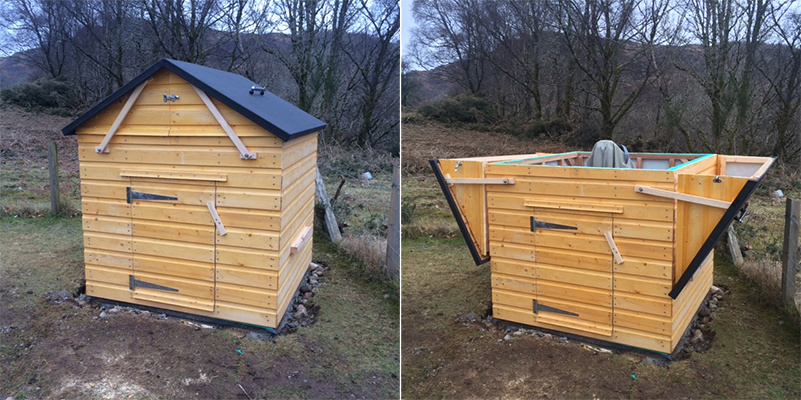

Ah oui, chez @turbojf c'est une couche d'étanchéité amovible. :mrgreen:
C'est peut être une connerie mais vu qu'on parle d'une caisse de 2m de faut, voilà ce que j'avais imaginé pour chez moi. ( Les dimensions sont certainement a revoir, mais j'aime l'idée)
Principe de poutres qui dépassent ( comme sur les vieilles bâtisses), ce qui permet de décaler un toit roulant ( le toit peu aller un peu plus loin que le bout des poutres du moment qu'on n'abuse pas trop sur le port-a-faux).
Et entre les éléments qui dépassent, des fils d'étendage pour faire sécher le linge ( on ne rigole pas, madame est emballée par l'idée. Elle y tient).

Marrant son système de toit : il faudrait trouver le moyen de rendre les barres d'ouvertures rétractables (mais solides quand elles font "pilier")...

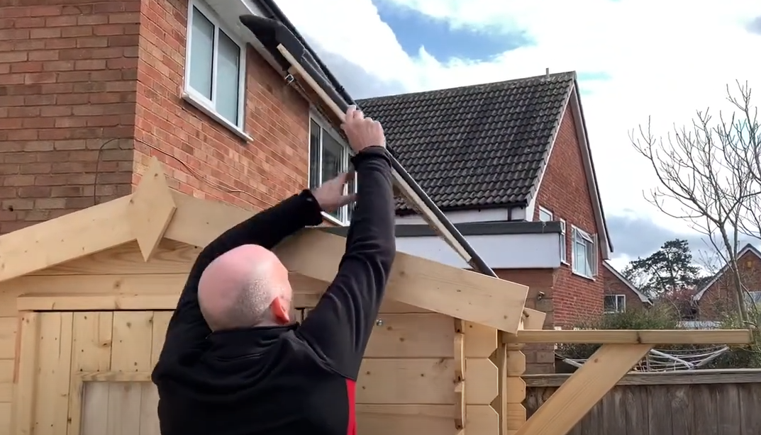

Coffre astro
Message par Caprice » 25 sept. 2024, 22:55
Avec un toi en deux parties c'est déjà plus facile :P :
exemple :
- en métal :
https://stargazerslounge.com/topic/3783 ... servatory/
- en bois
https://sites.google.com/view/astro-ima ... bservatory
Sinon, avec un toit plat :
Je cherche une vidéo d'un britannique et de son observatoire à partir d'un chalet en bois dont le toit s'ouvre par le milieu et glisse sur des cales rabattables mais je ne la trouve plus :think:

@Caprice : pas bête le système de support de toit sur les côtés ! (Bon, le gars qui a tellement confiance en son étanchéité qu'il met son scope sous bâche même dans l'abri !! :lol:
@SBRCoach : géniale, l'automatisation d'ouverture de toit ! Faut déjà savoir calculer ça (la taille et l'emplacement des leviers), en plus de toute l'électronique... Mais c'est beau !

Messages : 11928
Coffre astro
Message par pejive » 26 sept. 2024, 07:43
modèle v2 :) pour astram moins costaud: toit ouvrant en 2 parties
peut-être problème pour observer au Sud-Ouest si le panneau Ouest reste en place?
variante avec le panneau sud en 2 parties (pouvant être dégondables)

Message par Olivier-Fantasy » 26 sept. 2024, 21:04
modèle v2 pour astram moins costaud: toit ouvrant en 2 parties
Merci Pierre, tu as bien repris en main le logiciel !
A force de regarder des exemples d'abris et de les voir tous avec un toit roulant (le fameux dégagé sur le côté)... + des vidéos de "comment faire une toiture en bois pour son abri de jardin" (ça n'a pas l'air évident et, surtout, ça a l'air lourd, si on faire faire une toiture simple mais isolée)... je commence à comprendre pourquoi ils choisissent presque tous la solution du toit roulant.
Ce qui m'enquiquine un peu, car je trouve ça plus dur à construire... mais c'est sûr que ça a l'air plus costaud (une fois qu'on a trouvé comment faire pour qu'il ne s'envole pas en cas de tempête !!).
Mais il faut toujours que je règle la question de la visibilité. J'aimerais tester en situation réelle (mais de jour) pour voir de quelle hauteur mini j'ai réellement besoin (côté Ouest surtout, car la porte nécessiterait un poteau, mais il se trouverait en plein "vue" - donc pour l'instant, pas de poteau prévu et des bricolage pour que la porte tienne... et des prises de tête pour que le toit puisse tenir fermé sur un truc sans poutre ni poteau au sol...).
Si le télescope pouvait viser au-dessus du mur, ce serait bien plus simple (et du coup, je pourrais aller vers la solution du toit roulant, comme beaucoup le font).
