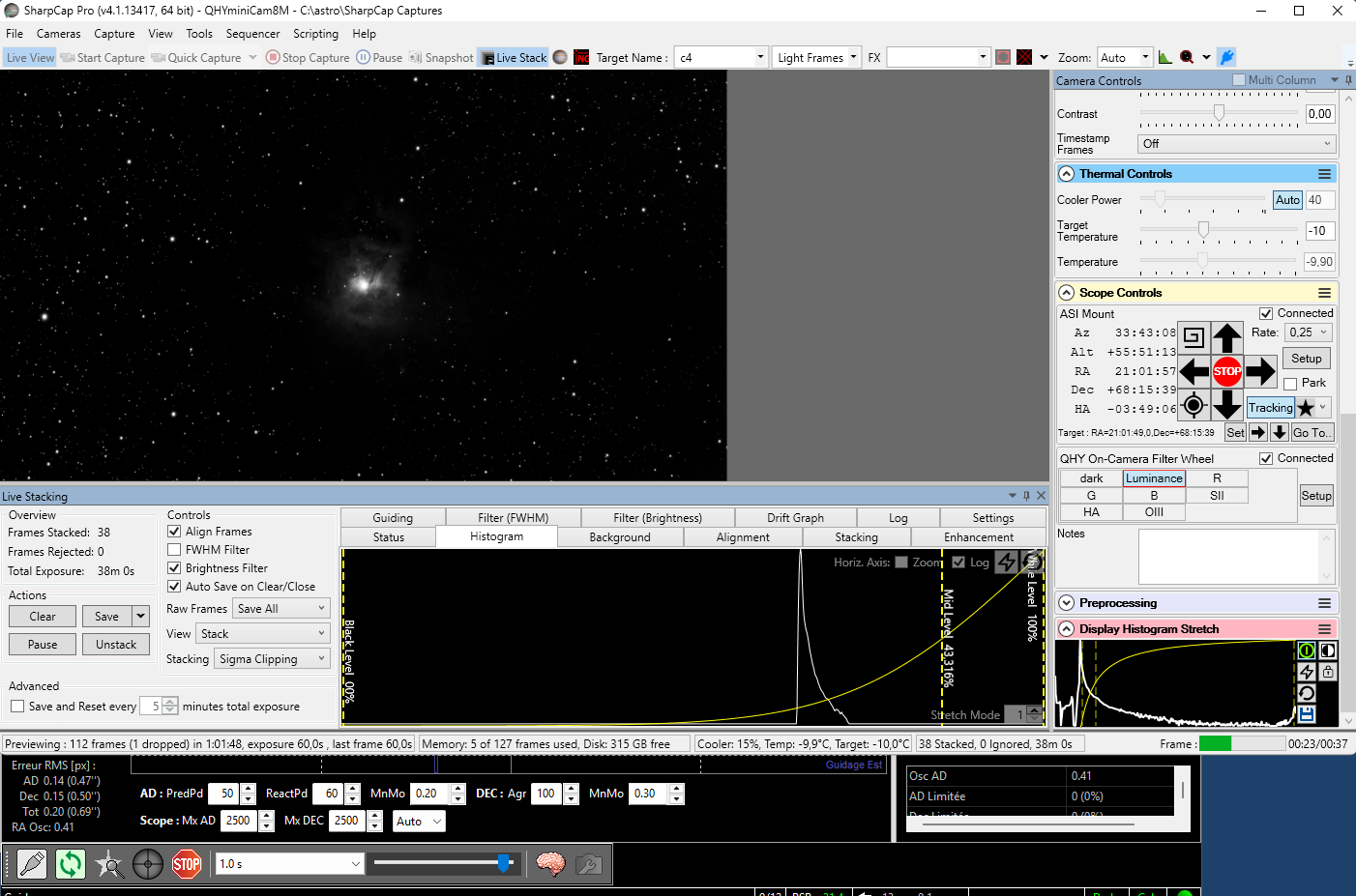

Lunette 140x910 réducté 591,5 (apex 0,65) minicam8, Am5n guidage asi 220mini mono
J'ai laissé tourner le temps de m'acharner sur l'autre setup avec la montureEQ6r. :angry-banghead:

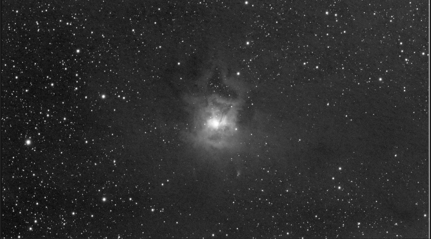

C4 nébuleuse de l'Iris 73 poses de 60sec, filtre Luminance minicam8
le résultat du stack 32 bits sans traitement

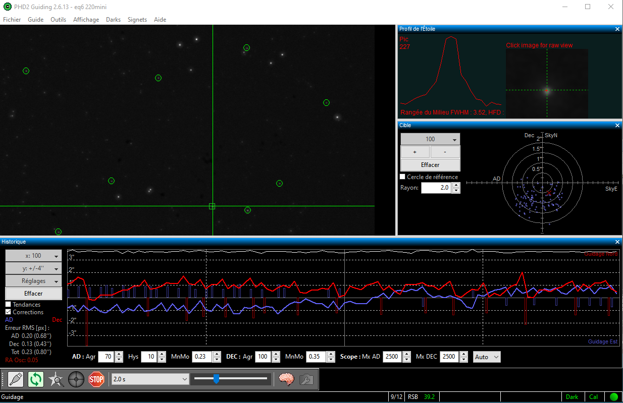

J'ai surtout observé pour voir les problèmes de suivi, donc j'ai essayé dans plusieurs directions et altitude.
Lunette 140x910, 591,5 evec red 0,65 F/D 4,225, minicam8 full résolution gain 80 offset 20, EQ6r pro.
Pour les problèmes de suivi j'ai un post en place et j'y détaillerais les problèmes.
En résumé, ça suivait pas trop mal avec des problèmes parfois, à voir, surtout la valeur RA osc, problème de

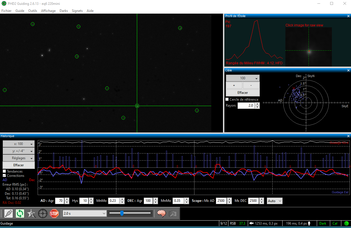

paramétrage des corrections en RA , agressivité et minmo.

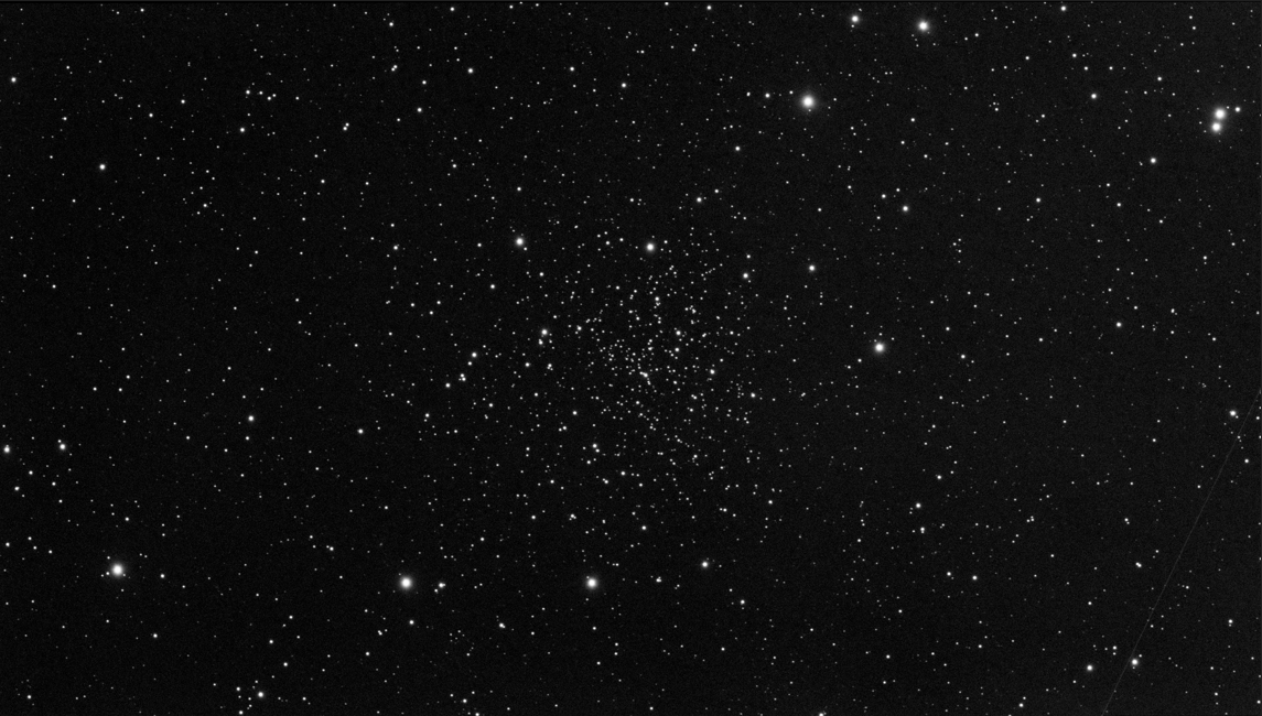

C1 amas polarissima, luminance 5x60sec, phd2 la courbe fait 4mn sur la largeur

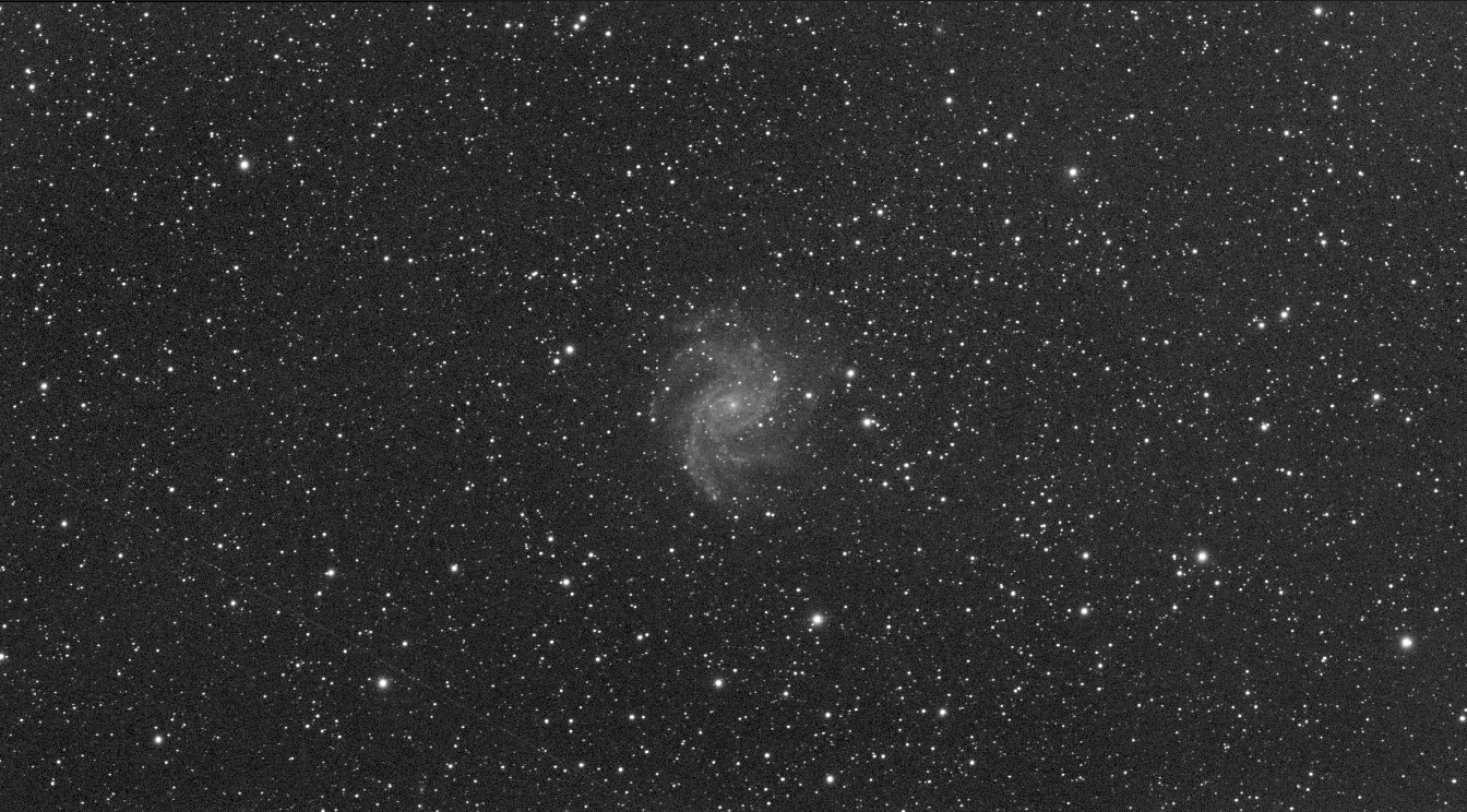

C12 galaxie du feu d'artifice luminance 10x60sec

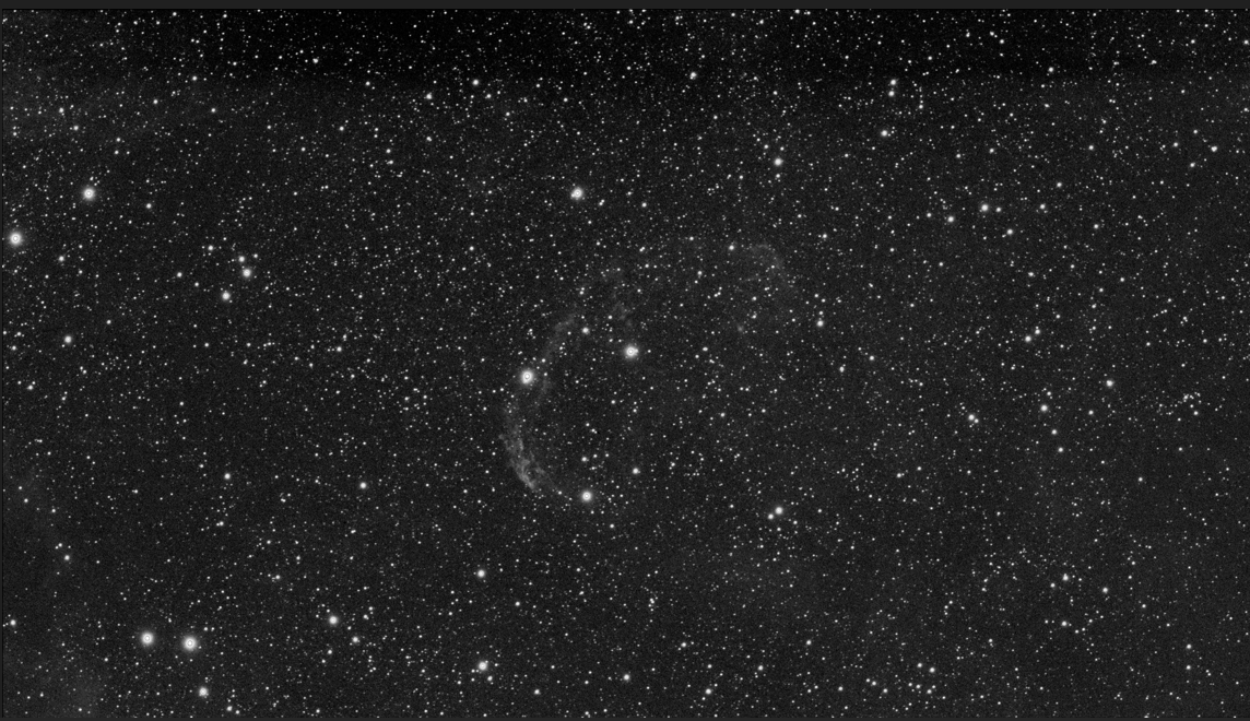

C27 nébuleuse du croissant HA 17x60sec, ça ressort difficilement, lune très proche , c'est un croissant de lune ;)
Capture phd2 , la cible c'est les impacts sur 14mn, 4mn affiché sur la fenêtre de phd2, problème RA osc, profil étoile pas fameux seeing.

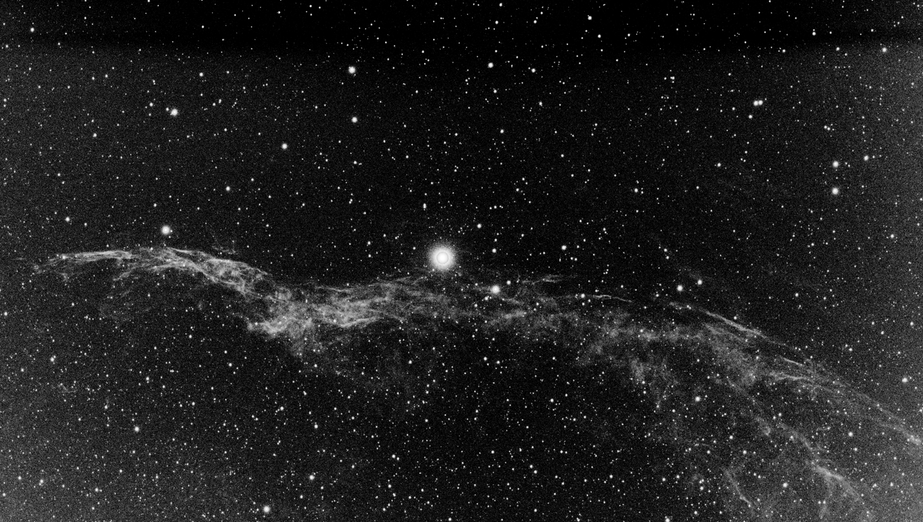

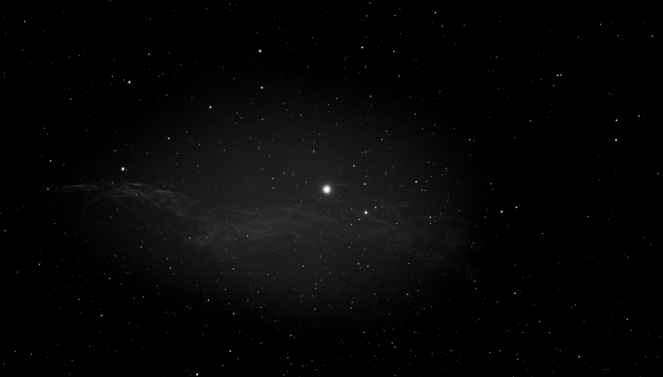

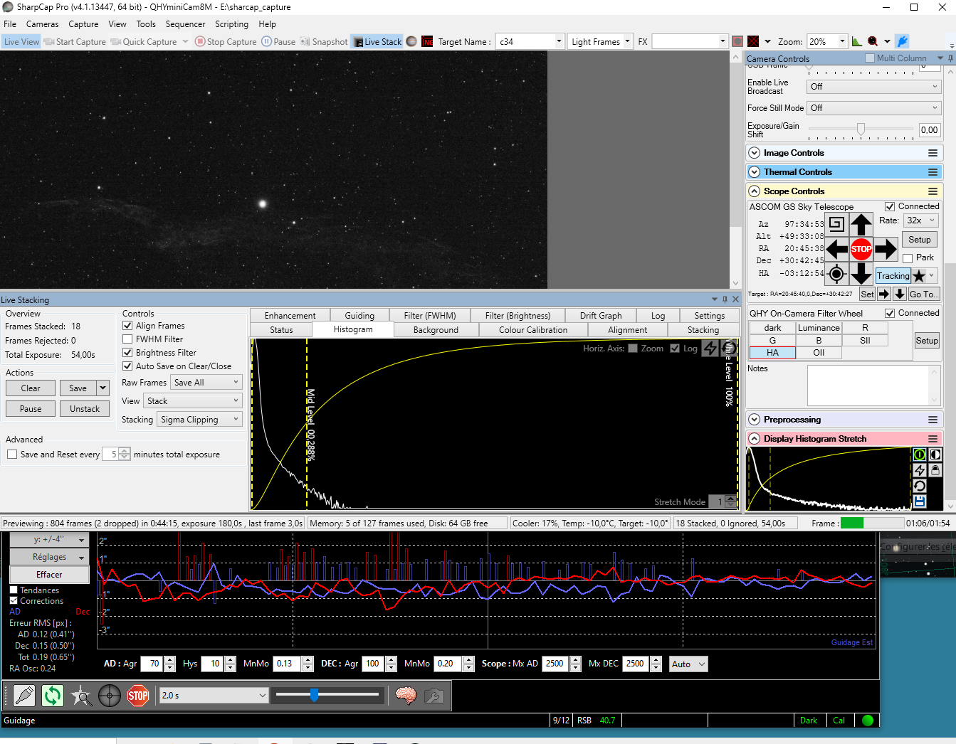

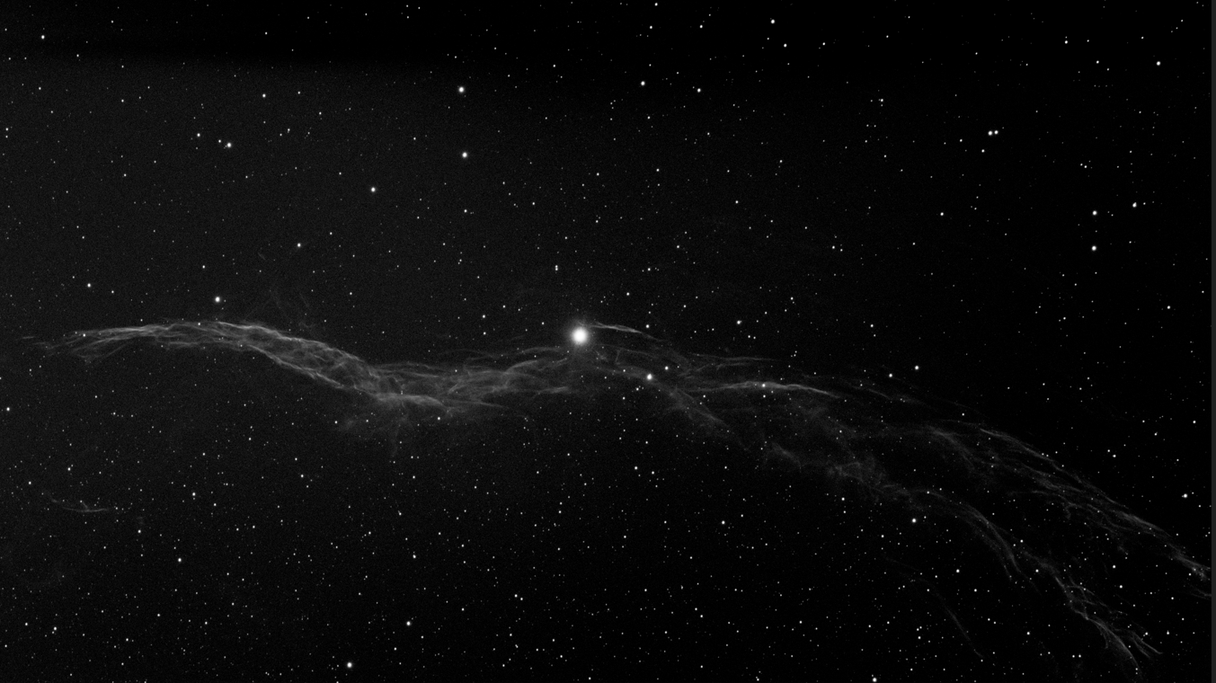

C34 nébuleuse filamentaire, balai de la sorcière
HA 5x180sec 15mn
OII 15 mn poses 180sec
SII 15mn poses 180sec
Le suivi est bon entre 0,5 et 0,7" d'arc, c'est pour cela que j'ai profité de faire des poses de 180sec.
Plus qu'à essayer de commencer à m'intéresser au traitement, mais pas aujourd'hui, je suis un animal
diurne et 3 nuits jusqu'à plus de 3H00, ça commence à fatiguer.

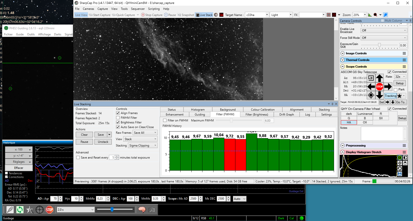

On remets le couvert.
Lunette 140x910, 591,5 avec red 0,65 F/D 4,225, minicam8 full résolution gain 80 offset 26, EQ6r pr
Filtre HA

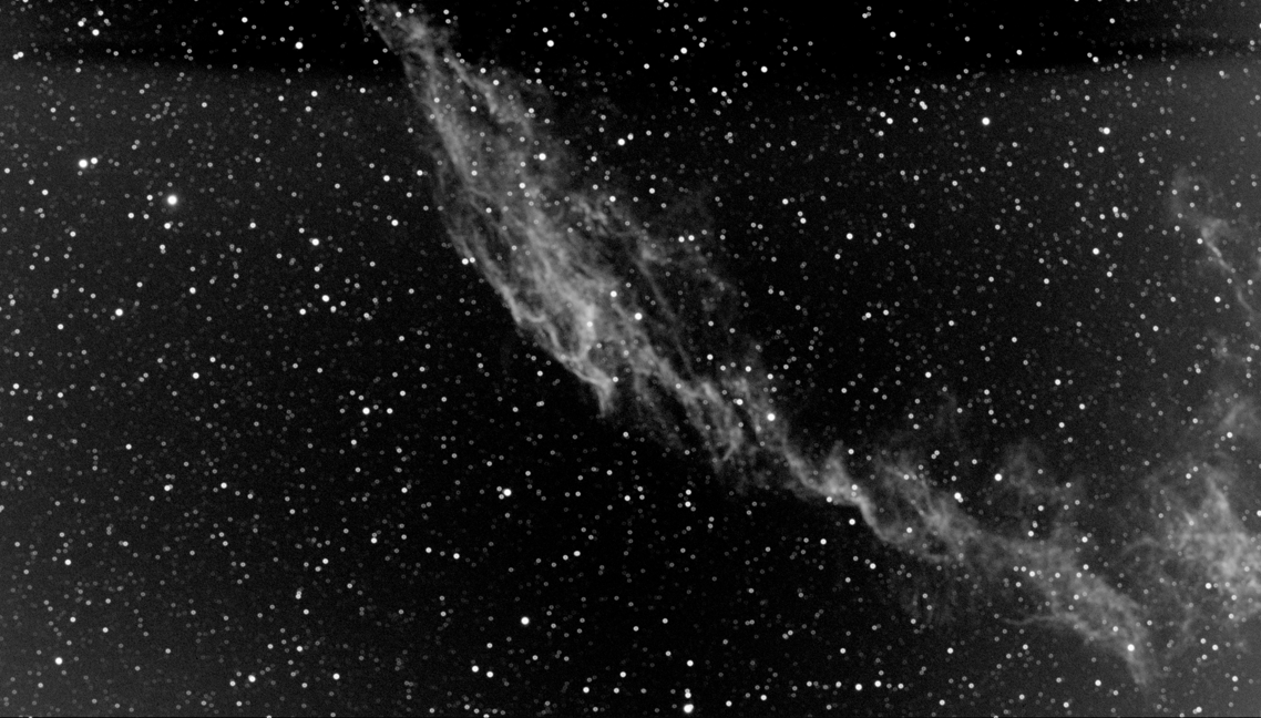

C33 HA
Poses de 180sec 1H00 de stack

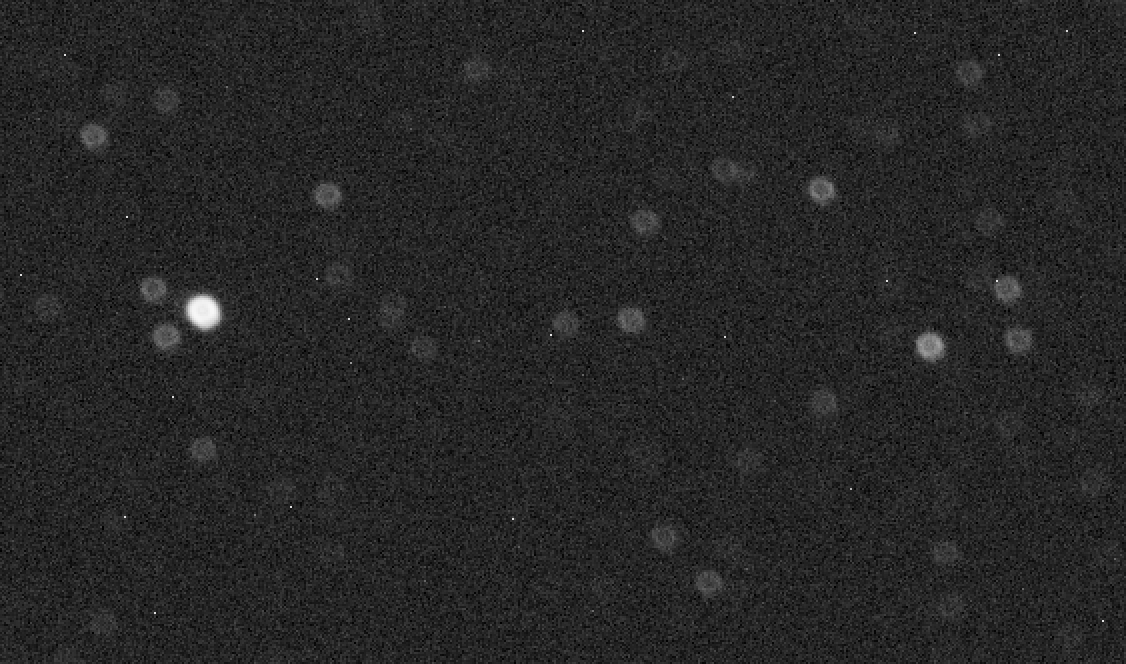

Tout cela pour m'apercevoir à la fin que la Map était aux fraises, environ 0,5mm sur le po.
Je trouvais bizarre cette Fwhm de 9, vu la température j'ai pensé turbulences, ben non.
Trop occupé à vérifier le suivi, que j'oublie les fondamentaux. ;)
Je vais mettre cela sur le fait de la température inhabituelle pour un Breton.

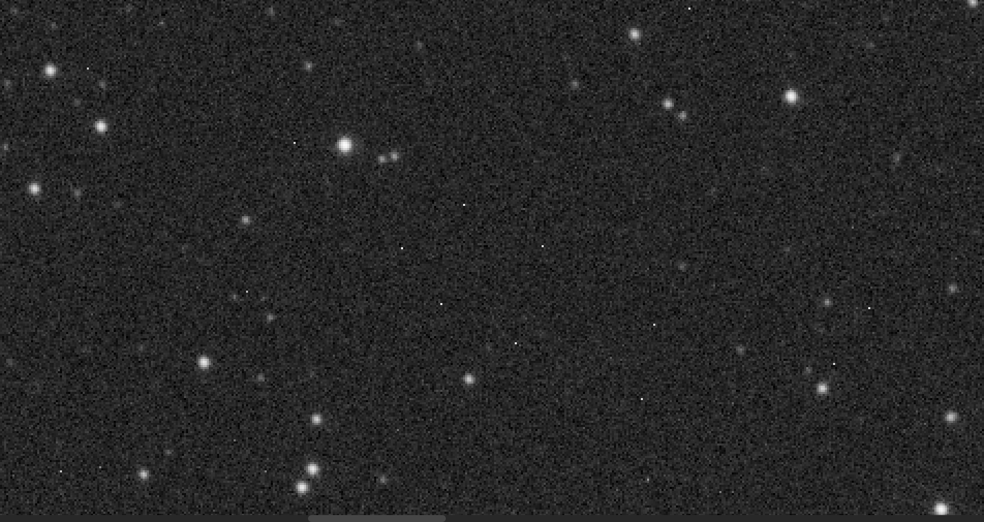

Zoom à 200% sur une brute ce C33 en Ha

Curieux nos emm... Au même endroit grr c'est pénible et surtout quand on ne trouve pas la cause réelle

Vu que la map n'est pas bonne , je ne eux tirer aucune conclusions.

A mon avis rien a voir sinon tes points blancs auraient un donuts c est du bruit thermique aprioris
geodob
Messages : 1486
Localisation : Bretagne
VA mono geodob
Message par geodob » 12 juil. 2025, 12:55
12 juil. 2025, 12:51
Le setup était bien chaud, sous une bâche toute la journée avec 30°, lors de l'observation 21°.
Je viens de voir ta remarque sur le post de @dob250 à propos des temp en été.
Edit; peut être rien à voir, mais Siril refuse d'aligner les brutes, comme je n'y connaît pas grand chose. :think:
dob250

Tu as fait la map avec quel outils, Bathinov, sur Nina , Sharcap multi étoiles ?

Auto focus Nina, encore faut-il le faire. :D
J'ai regardé une brute de C34, même zone, prise avant hier, zoom à 300%

ah tu ne l'as pas faite c'est ça :D :D :D
en tout cas c'est ton recors de FWHM :)

Je pense que c'est un record, mais ça stacke quand même, bon la qualité des images bien sûr c'est pas fameux.
Le seeing n'était pas fameux, je le voyais bien dans Phd2, le Snr fluctuait beaucoup.
Ah oui, c'est bête quand ça arrive : on passe du temps et au final, l'image est floue... :doh:
Parfois, c'est qu'on a commencé net, mais la température a brusquement baissé et on a perdu le net, sans s'en rendre compte (il suffit d'un degré en moins). Certaines nuits, ça descend doucement, mais quand ça chute d'un coup, adieu la MAP !
Effectivement, une "super FWHM" (au sens négatif) c'est un indice d'un "truc louche en cours" !! ;)
Maintenant je sais, l'expérience est un somme d'erreurs! ;)
C'est bête de s'en apercevoir au bout d'une heure, vu que la température n'a pas chuté en dessous de 21°,
on se couche "tôt" le matin.
Aujourd'hui ça grimpe à 31°, bon 24 dans la maison, ça va.

Ben, si elle était de 22 au début, ça suffit à dérégler la MAP (encore pire s'il faisait plutôt 23 ou 24 ! ;) )...

C'est à ce point ? Quel que soit le système de télescope / lunette ?

Alors, du coup, pour les télescopes (ouverts, donc) je ne sais pas. Mais à partir du moment où le système est fermé (lunettes, SC, peut-être RC ?), oui c'est sûr.
Pour les télescopes, c'est vrai que je n'y ai pas pensé, vu que je n'ai jamais fait de VA avec... Mais vu que certains prennent des télescopes en carbone, justement pour éviter la dilatation... qui fait bouger la MAP... possible que ce soit vrai aussi avec les télescopes :) (à voir avec ceux qui en utilisent)

Donc, moi qui ai un focuser DIY sur le CPC800 déjà prévu pour y plugger une sonde de température, j'y gagnerais à la mettre ?

Faut déjà savoir dans quel sens va aller la map.

Oui avec un newton également avec la baisse de température la MAP bouge ,avec un carbon cela est moins pire et avec mirroir primaire de bonne qualité cela bouge quasiment pas une fois la map faite ;)

J'ai un focuser Pegasus, mais il est aussi livré avec une sonde de température. C'est bien pratique, cela affiche la température au dixième de degré. Je ne m'en sers pas pour automatiser quoi que ce soit, mais je consulte régulièrement pour savoir où j'en suis question température... Quand je vois que j'atteins 1°c d'écart, je vérifie la MAP... Si ça va, je laisse. Sinon, je coupe le stack, je refais la MAP puis je relance...
Question VA, c'est dommage car on relance le stack (quoi que, empiler des images floues, ce n'est pas top non plus)... mais comme ça, on a un lot d'images unitaires bien nettes, si on veut traiter l'image plus tard :)
Ceux qui bossent avec NINA automatisent la MAP toutes les heures, comme ça ils sont sûrs.

Je note la MAP et la température. Comme ça, quand je commence la soirée, je regarde la température, je mets la MAP que j'ai notée. Cela ne tombera pas pile correctement (ou alors, gros coup de chance !), mais comme ça c'est plus rapide de faire la MAP.
Et du coup, je sais dans quel sens il faut aller quand la température monte ou descend, vu que j'ai mes notes ;)
