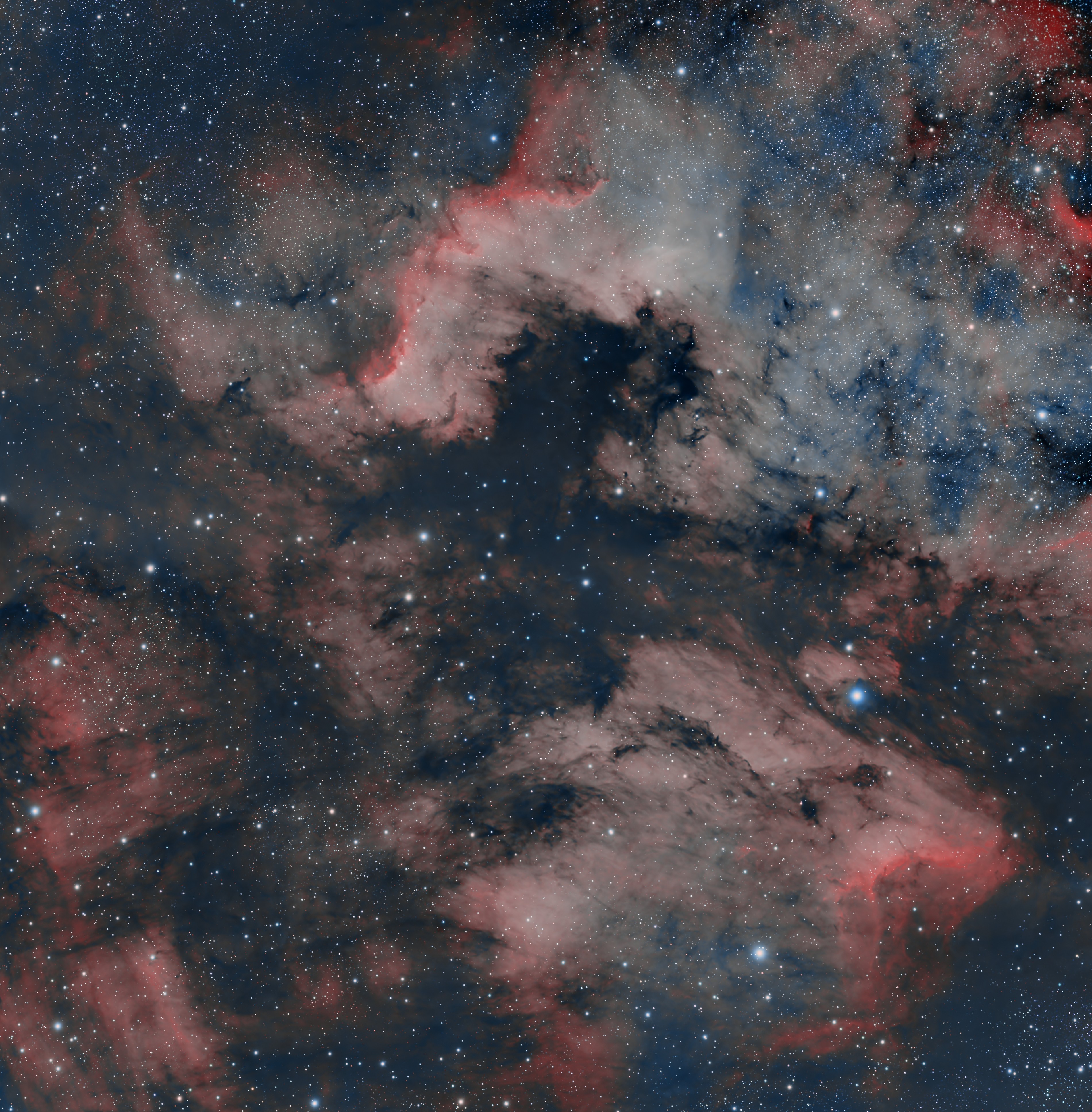

Je repars sur mon défaut de trop vouloir assombrir le ciel ...
En fait j'ai plus raté mon nouvel Ha que poussé le OIII on dirait.
On va dire que c'est une vue d'artiste pour sauver les meubles :lol:
Messages : 6750
VAstrophoto Minicam 8M et SV555 - Darki
Message par John Mc Burn » 23 juin 2025, 17:29
Assurément trop poussé, tu en perds beaucoup en route et tout se retrouve lissé à l'extrème, ceci dit c'est bien puisque de façon pédagogique tu sais maintenant ce qu'il faut éviter de faire :closedeyes:
Pour la mosaïque, oui il faut la faire avant de préférence, avec un outil comme ICE qui permet de faire ça automatiquement sans voir les bordures comme c'est le cas ici, et ensuite tu fais la vraie montée d'histo ;)

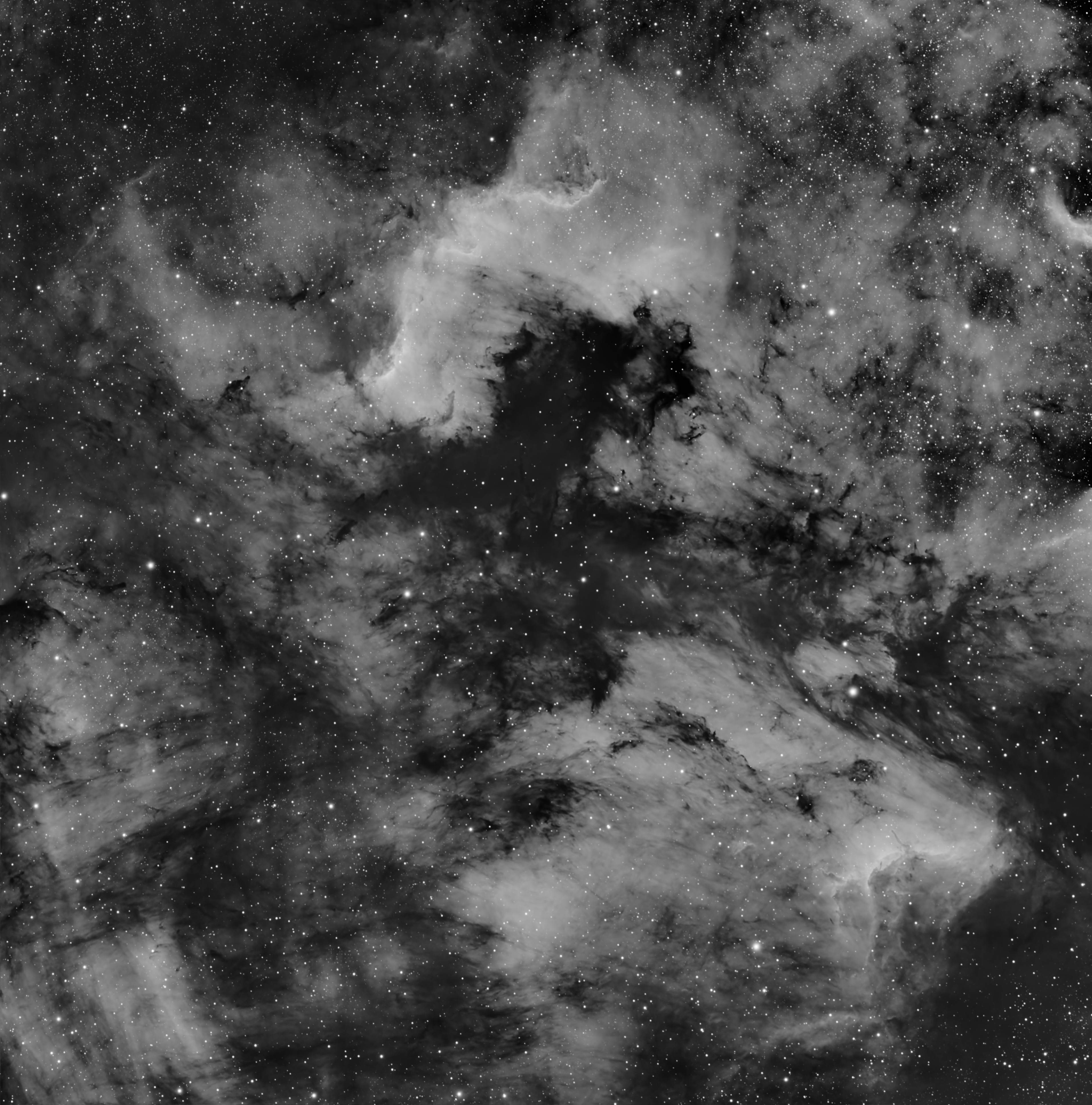

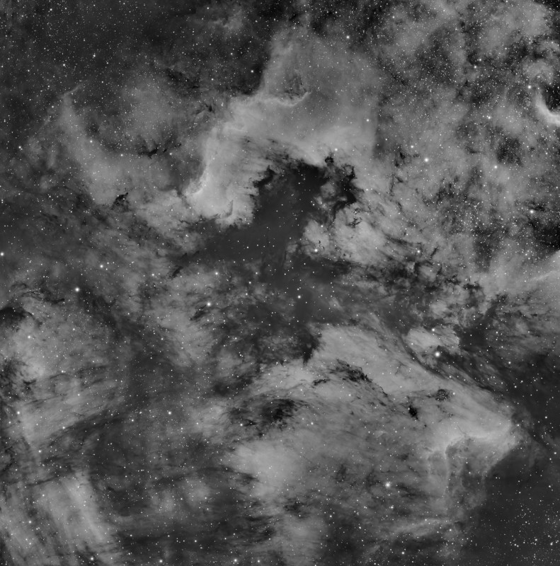

J'ai donc repris NGC7000 / Pelican en Ha :
jmbtuto_NGC7000_SV555_Minicam8M_Mosa_Ha_30x120s_stacked_grad_noise_strech_noise_strech_grad.jpg
Messages : 6750
Message par John Mc Burn » 23 juin 2025, 23:00
Et c'est nettement mieux!!!
Un retrait de gradient a peut être mal tourné, il manque pas mal d'info au centre, les zones sombres ont disparu, et pas mal de signal dans américa, mais ça va dans le bon sens. Sauf si tu as une PL monstrueuse avec des gradients de malade, n'utilise pas cette fonction sur la sequence, et si pas de gros soucis sur le stack, pas necessaire non plus (sur M8, IC1396 et NGC7000 je n'ai pas eu besoin d'utiliser ça par exemple, c’était moins bon avec que sans), ou alors tu as utilisé un outil magique hors Siril qui a fait plus de mal que de bien.

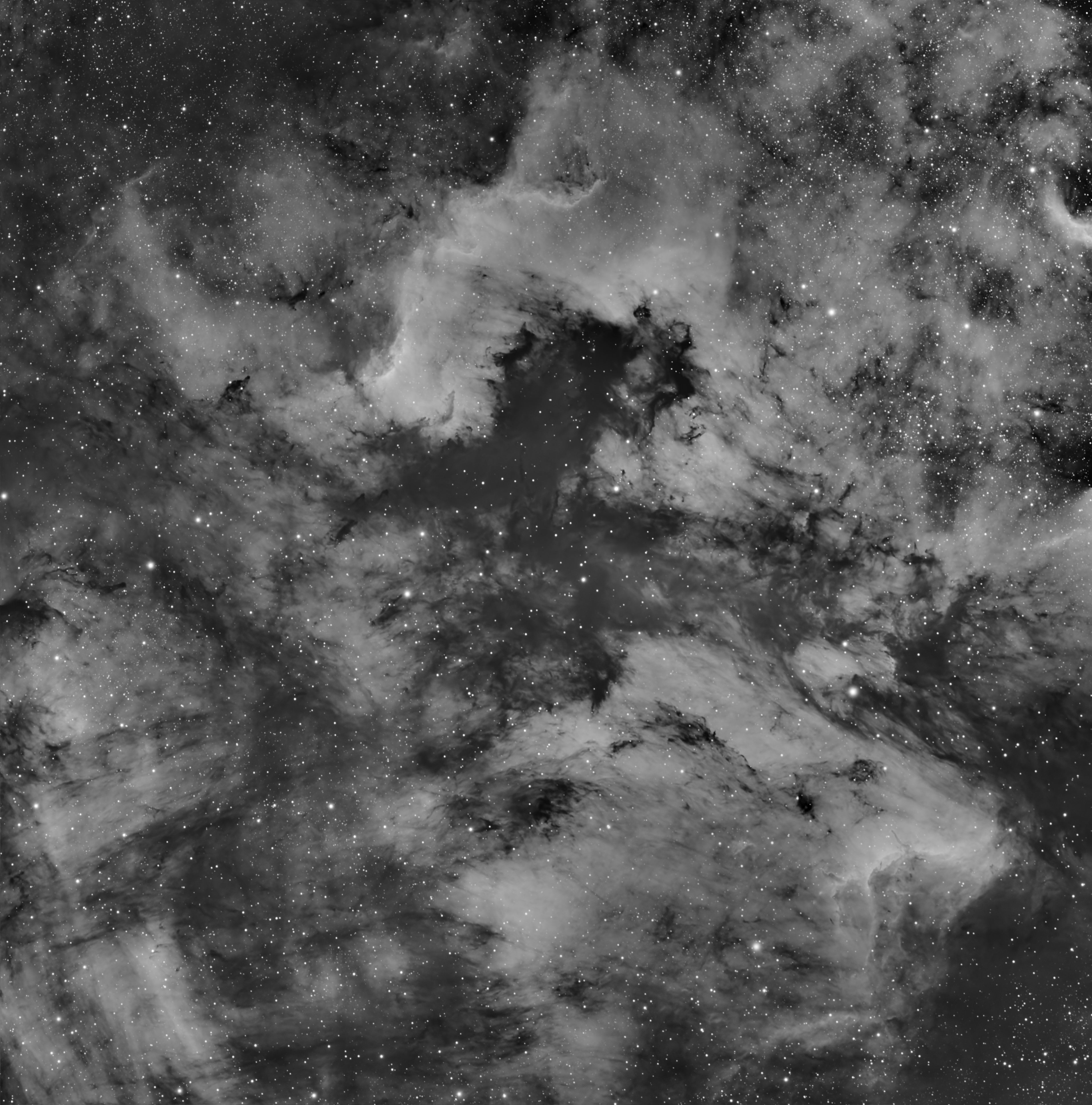

jmbtuto_NGC7000_SV555_Minicam8M_Mosa_OIII_30x120s_stacked_grad_noise_strechnoise_strech_grad_noise.jpg
Messages : 6750
Message par John Mc Burn » 23 juin 2025, 23:57
darki a écrit : ↑
23 juin 2025, 23:39
Du coup la version OIII doit avoir le même problème, je vais encore reprendre .... on apprend dans la douleur
t'en fais pas on est tous passé par la, le bon côté des choses, c'est qu'une fois la bonne routine trouvée, ça se fait tout seul!

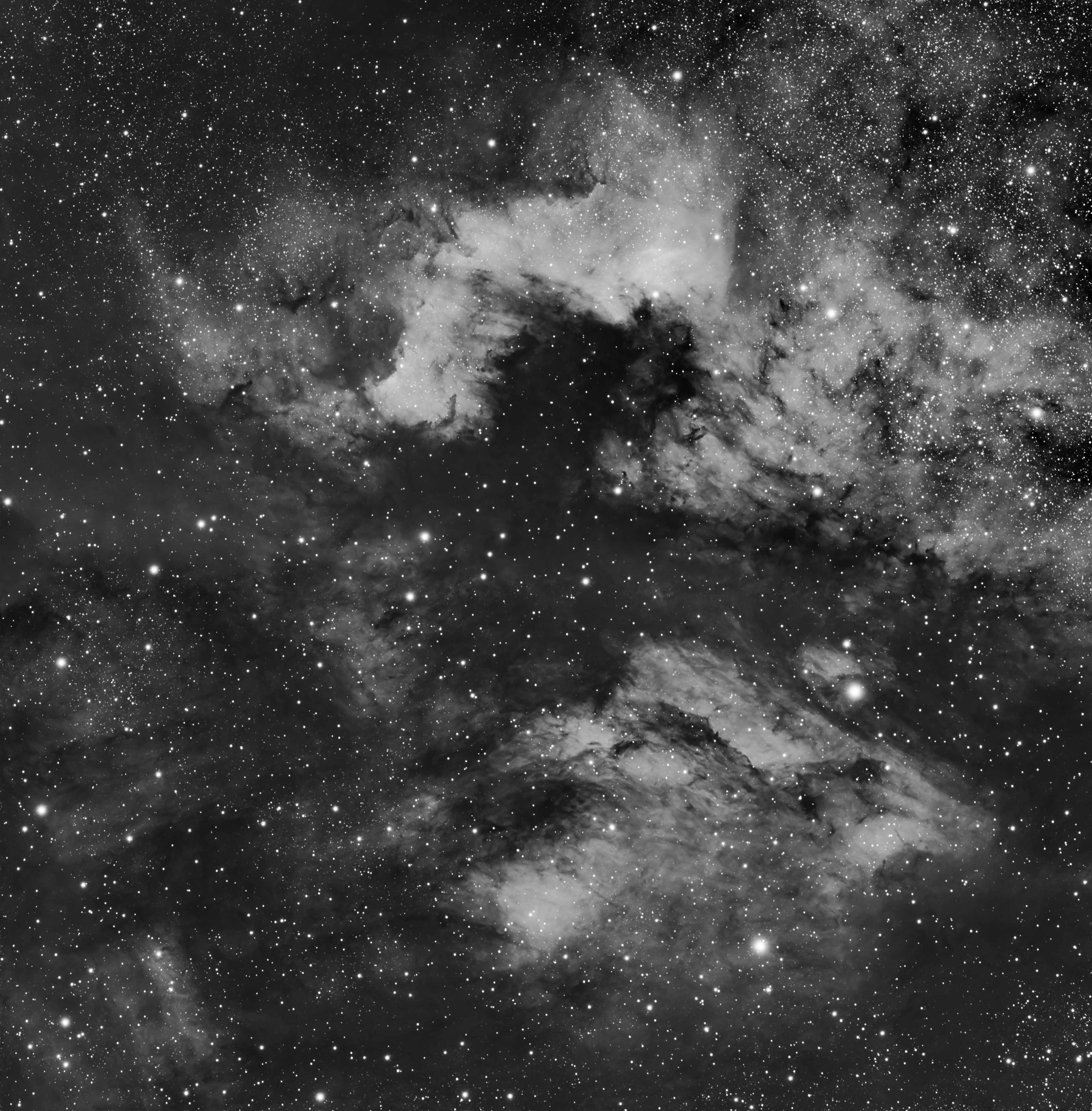

et la nouvelle OIII sans retrait de gradient
jmbtuto_NGC7000_SV555_Minicam8M_Mosa_OIII_30x120s_stacked_grad_noise_strechnoise_strech_noise.jpg

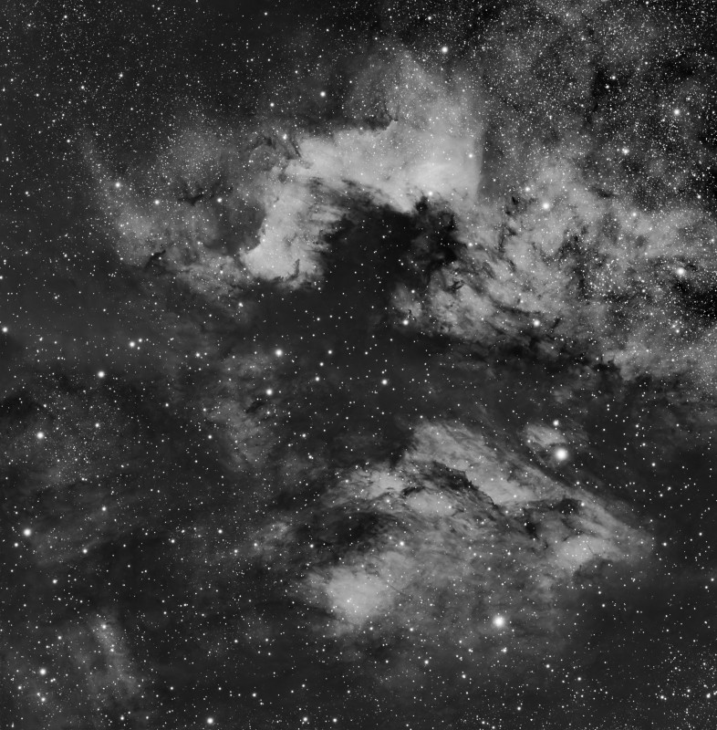

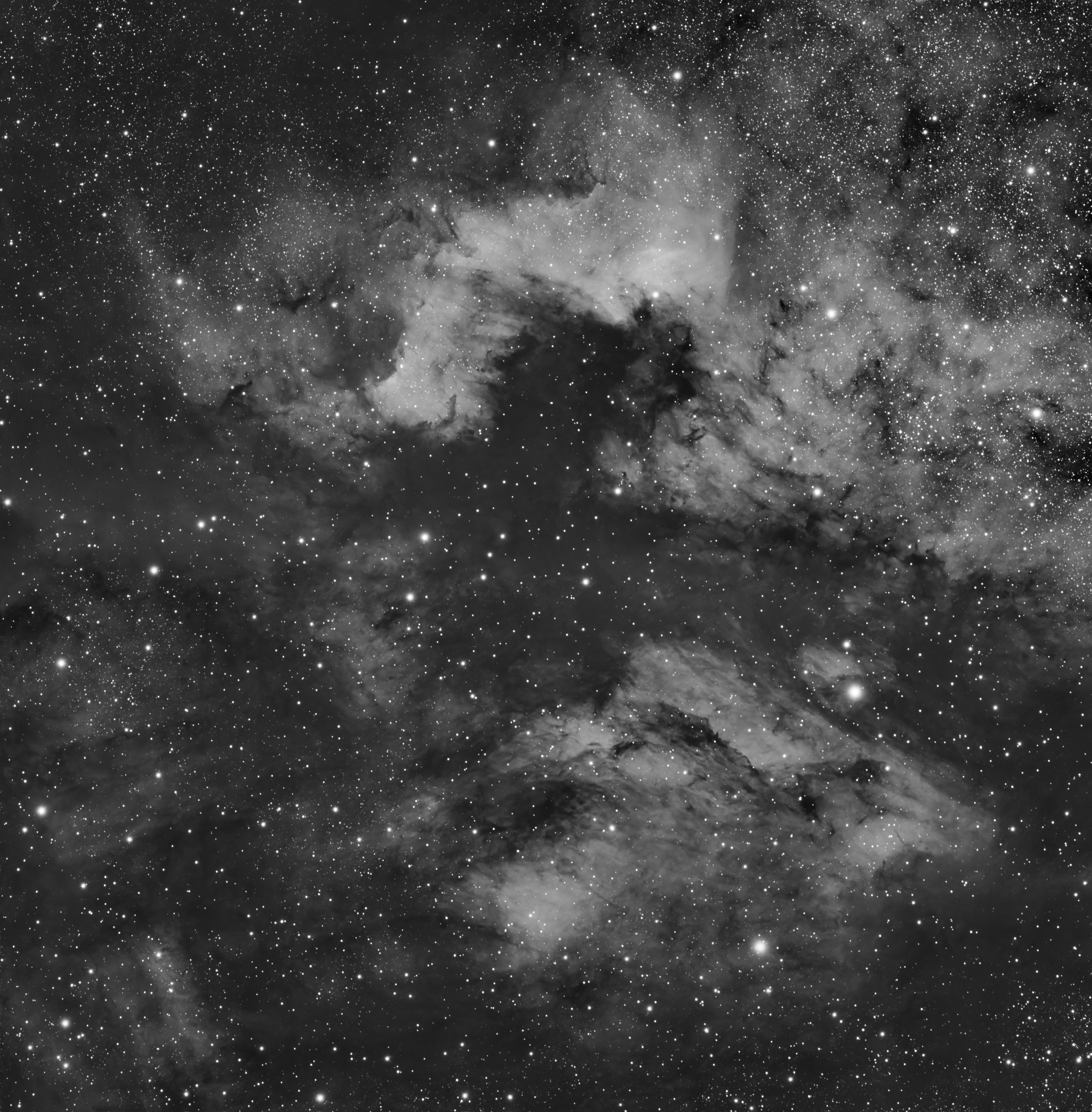

Message par darki » 24 juin 2025, 00:06
et la Ha si je ne me suis pas mélangé les pinceaux
jmbtuto_NGC7000_SV555_Minicam8M_Mosa_Ha_30x120s_stacked_grad_noise_strech_noise_strech_strech.jpg

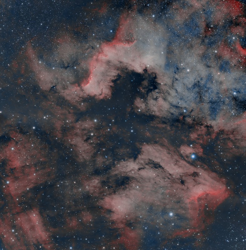

Message par darki » 24 juin 2025, 16:03

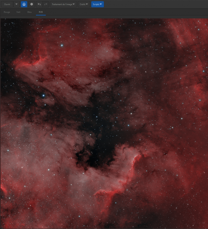

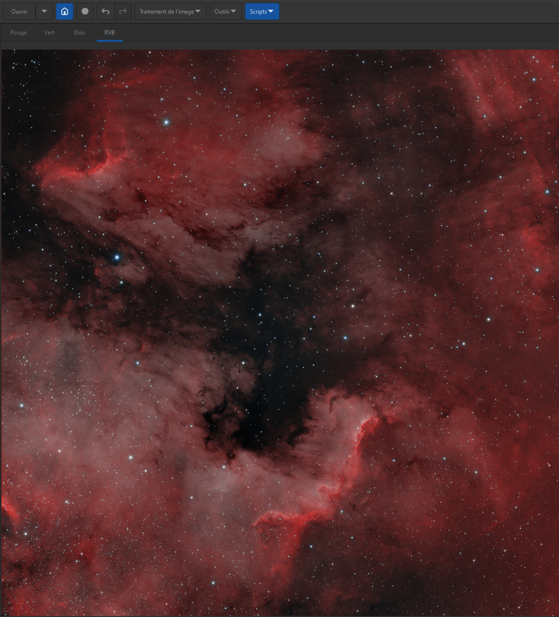

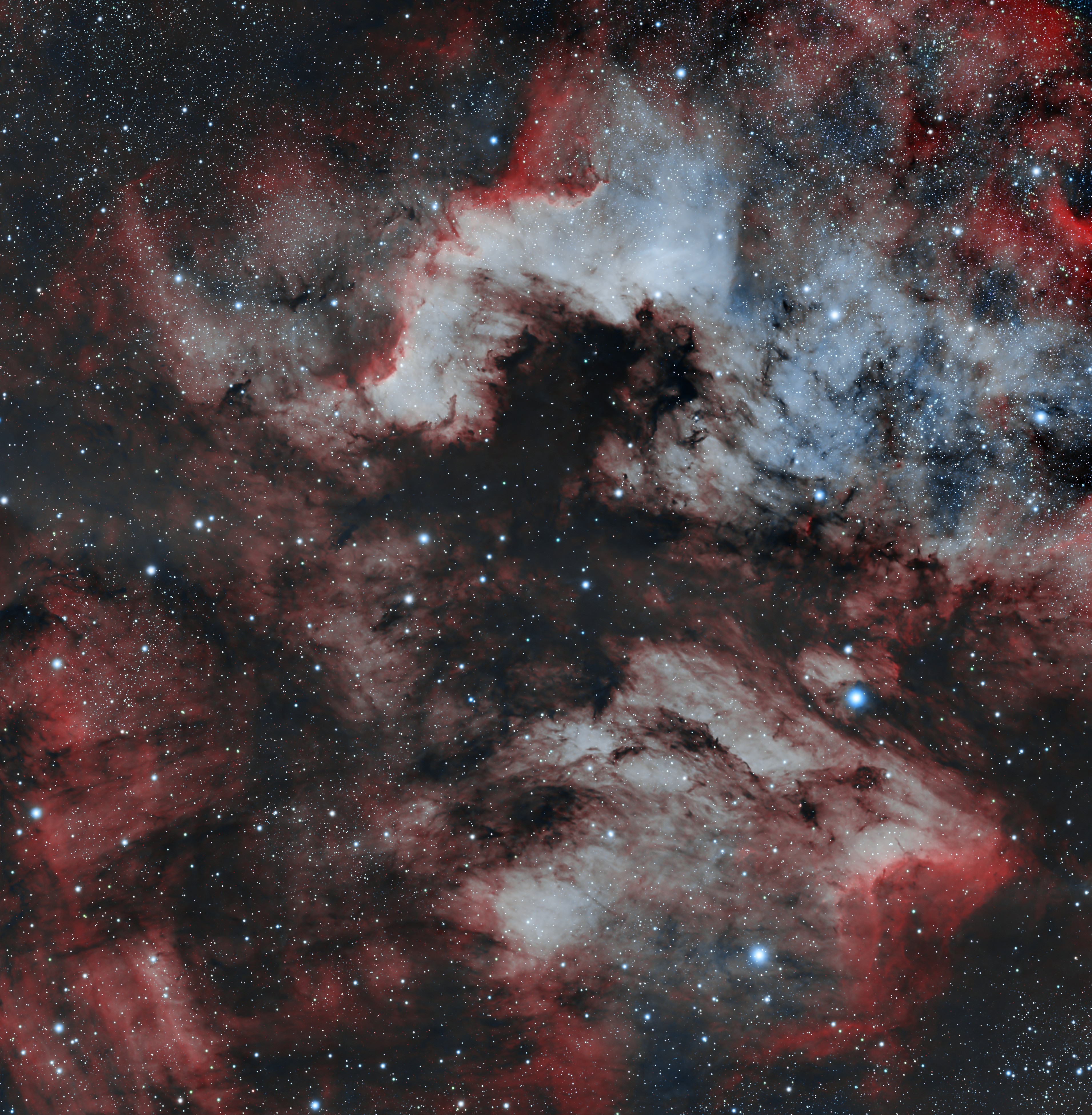

Et une énième version de la mosaique NGC7000 / Pélican en reprenant la mosaique et la montée d'histo de la couche OIII
On doit pouvoir l'améliorer encore , je trouve le fond de ciel un peu trop lumineux. Peut être travailler uen starless sous gimp mais je me sens pas.
Messages : 6750
Message par John Mc Burn » 24 juin 2025, 18:16
à l'occasion, partage tes couches juste prétraitées (calibration/alignement/empilement) sans aucune autre manip, pas de mosaïque (pas de retrait de gradient ni de montée d'histo, rien du tout juste prétraitement des panneaux de chaque couche) Tu as une bande claire qui n'existe pas en vrai au centre de l'image et je me demande bien d’où ça vient, ainsi que pas mal de trous dans le signal Ha qui n'existent pas non plus.

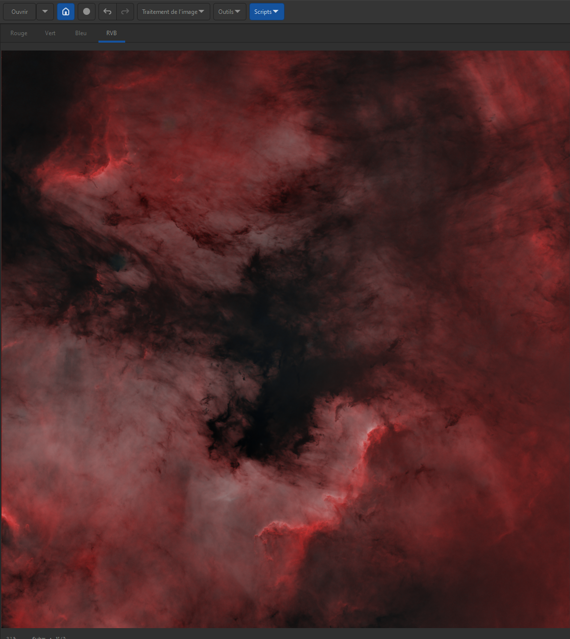

un premier jet
starless

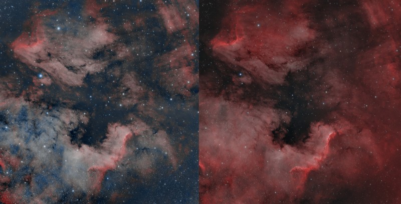

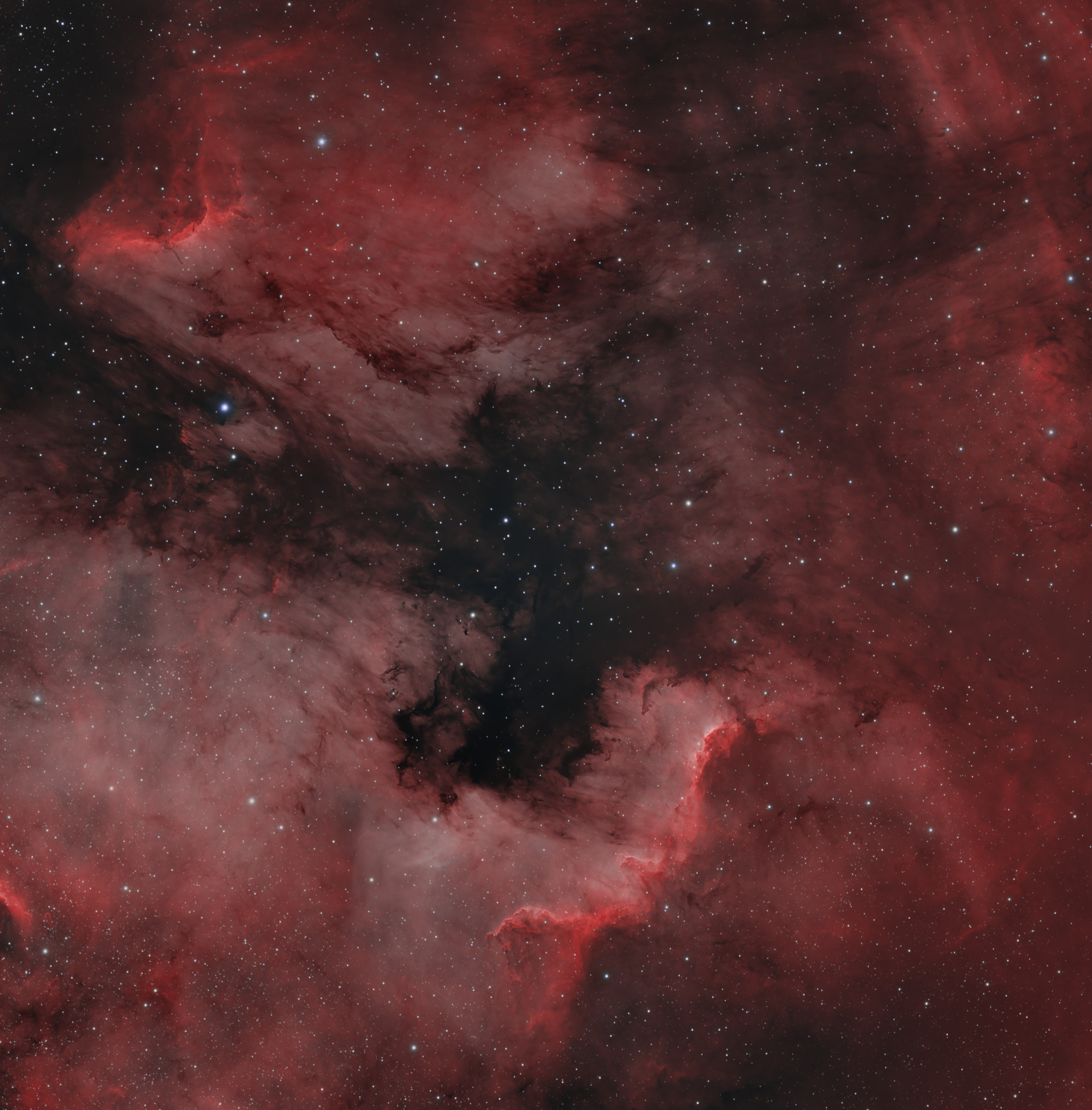

Voila le résultat final:
Pas facile la mosa car il y a de la distorsion, c'est bien le retrait de gradient qui met tout en l'air et qui fait perdre beaucoup de choses, la on garde un maximum de signal, sans tirer comme un fou dessus donc c'est pas surjoué et ça reste propre, on en voit pas moins, et on voit mieux.

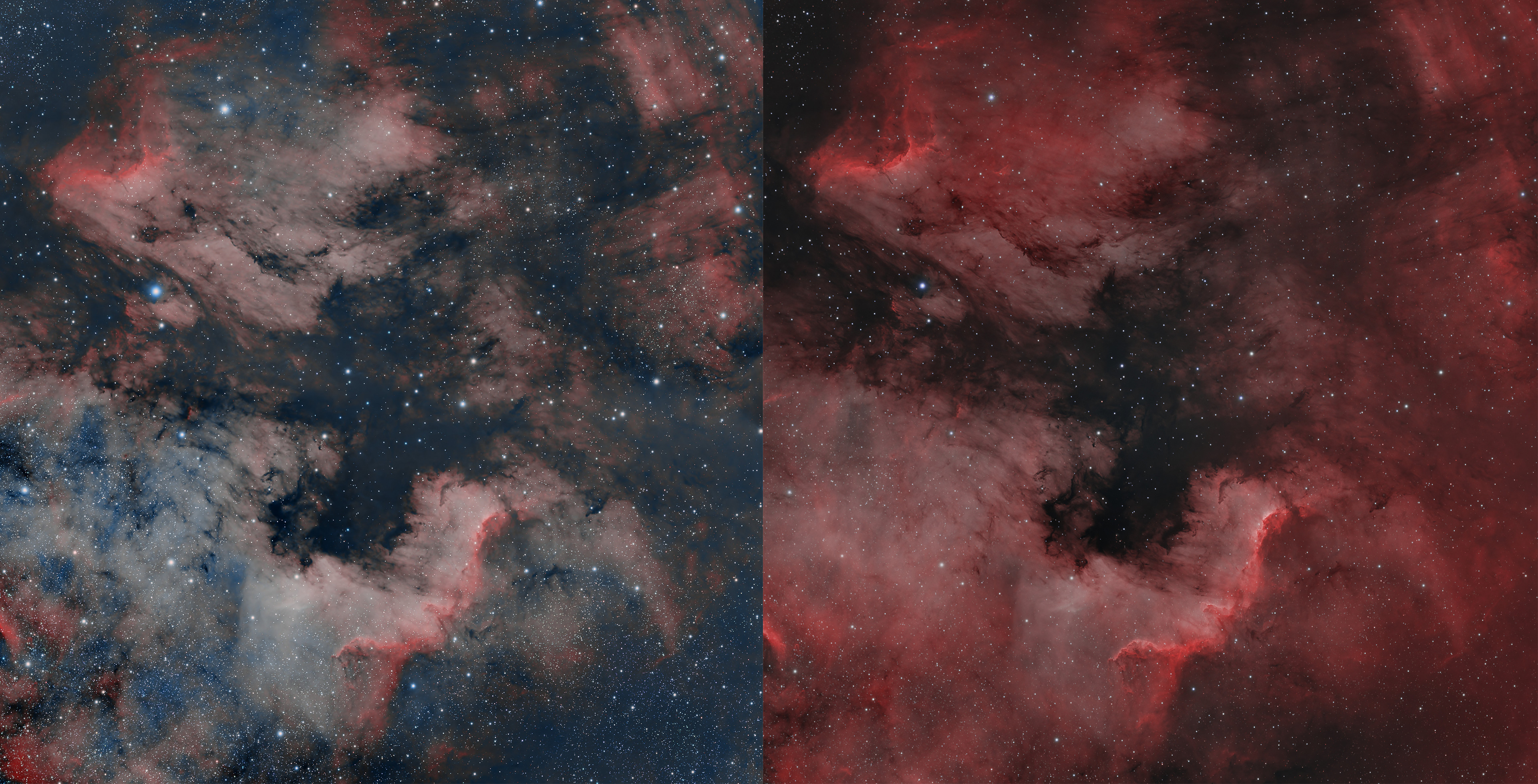

A partir des mêmes fichiers on peut arriver a des résultats très differents. On voit bien ici ou il y avait pas mal de perte d'info a gauche, on voit aussi qu'un truc louche a dézingué les etoiles qui sont hyperponctuelles et saturées (les clarity sharpen bidules Ai trucs font exactement ça, de mon point de vue non seulement ça n’apporte rien à l'image mais en plus ça l'abime très fortement, a éviter donc, on en a pas besoin, surtout avec des fichiers propres comme ça!)
Le principal c'est de faire mieux a chaque fois, et de ce point de vue tu progresses vite! Il faut juste éviter le piège des trucs "magiques" et privilégier une acquisition soignée pour être tranquille au traitement, tout ça bien sur quand on est dans une démarche ou on fait de l'AP après coup derrière la soirée en VA (et ça pour le coup c'est selon les gouts de chacun!)
En tous cas, l'alliance SV555 et Minicam 8M est ultra efficace et la lulu a un chromatisme maitrisé, tu vas bien t'amuser avec ça cet été.
