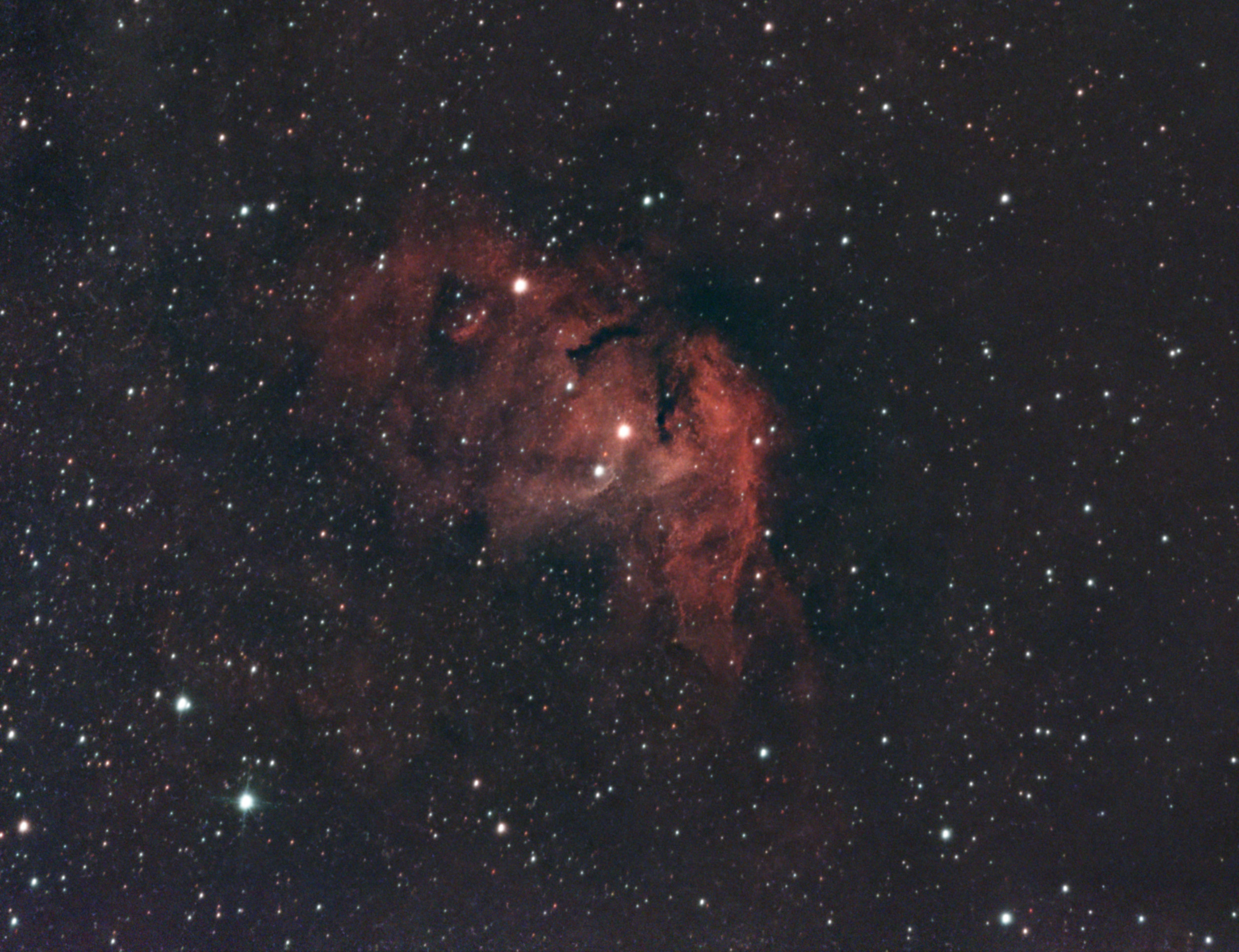

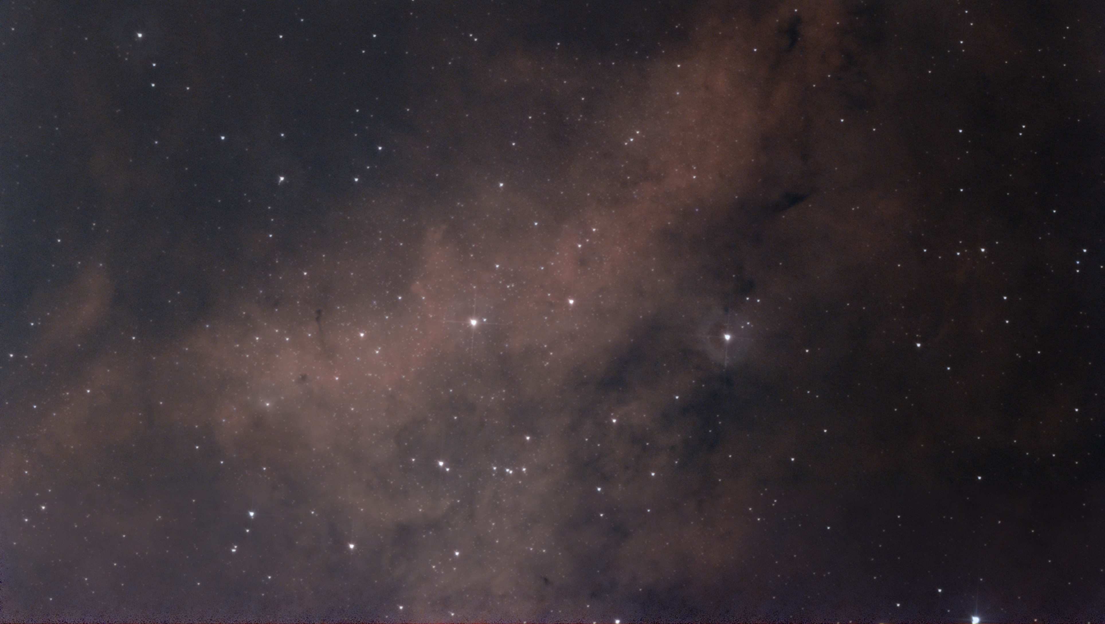

Message par FredWeber » 18 juil. 2026, 12:25
Pour SH2-101 (Nébuleuse de la Tulipe) J'ai gardé les réglages de gain et offset pour ne pas avoir à refaire les darks mais cette fois je n'ai pas oublié la mise en place le dithering (20px toutes les 3 poses)...
Avec 2h30 d'intégration + Deblur et Denoise avec les scripts SyQon de Siril ça change la donne ..
Le ciel était pas génial avec un paquet de passage nuageux et le guidage qui arrêtaitt pas de décrocher.

Message par Olivier-Fantasy » 18 juil. 2026, 14:47

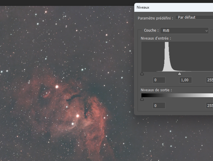

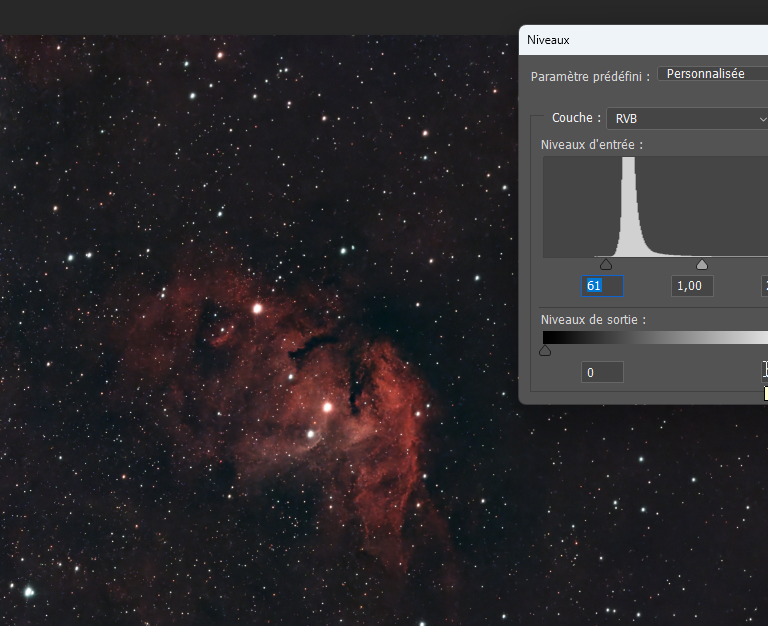

Hello Fred,
Tu as peut-être traité ton image ce matin, en plein jour - et du coup ça a peut-être faussé ta vision, car là ton ciel est extrêmement blanc...
Regarde l'histogramme : la courbe est précédée d'un grand espace (ça révèle que ton image est bien trop claire)...
Ça va mieux en remettant le "level" au pied de la courbe :
Par contre, toutes les bordures sont cramées (peut-être le dithering qui a fait ça ? il faudrait croper pour virer tout ça)...
Version recadrée, avec un coup de BlurX pour remettre les étoiles rondes + NoiseX pour virer un peu de bruit :-)
(Bon, difficile d'atténuer les grandes trainées lumineuses sur la gauche - peut-être une fuite de lumière ?)

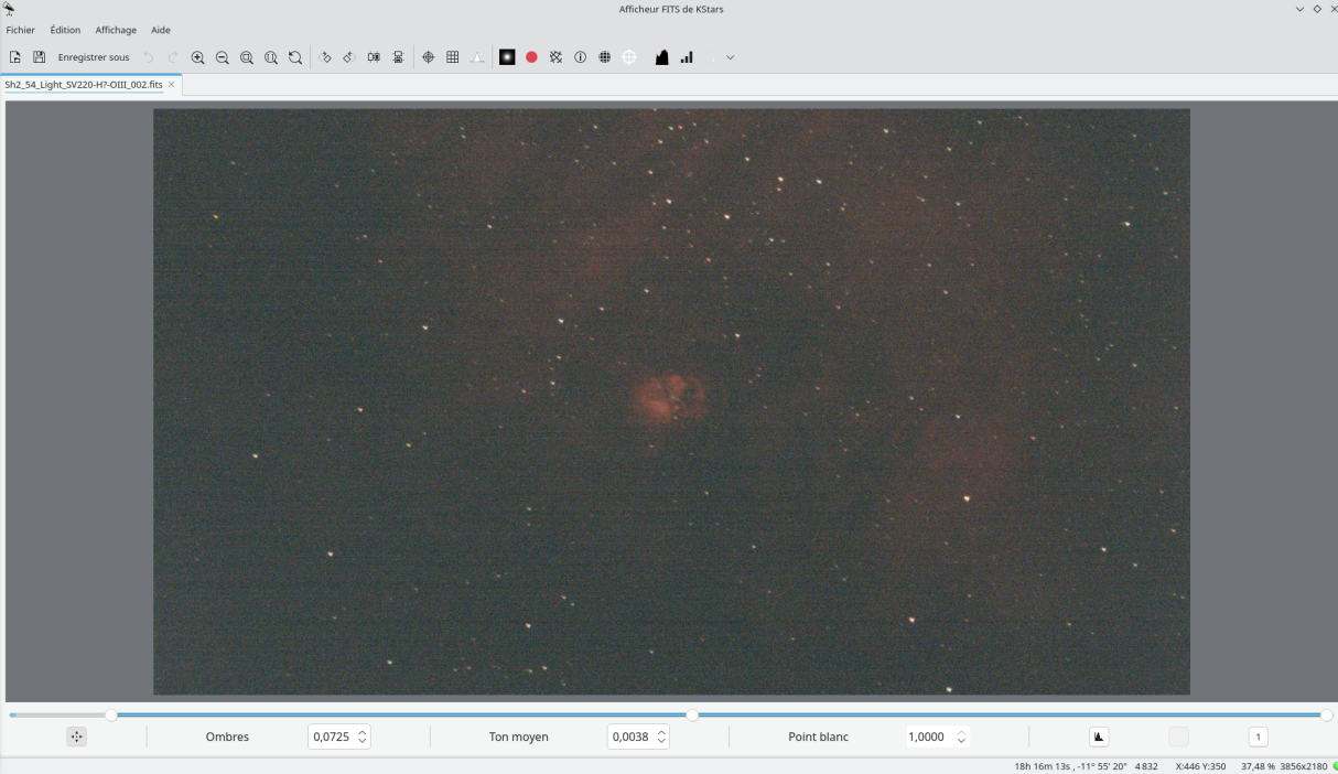

Message par Fabiolat74 » 18 juil. 2026, 14:52
regarde ton master dark et vois si tu as une fuite de lumiere dessus dans un premier temps a condition que la cemara etait sur le scope quand tu la fais sinon sa sert a rien de regarder ;) une piste a suivre sinon la tulupe est belle avec correction histo :clap: :clap:

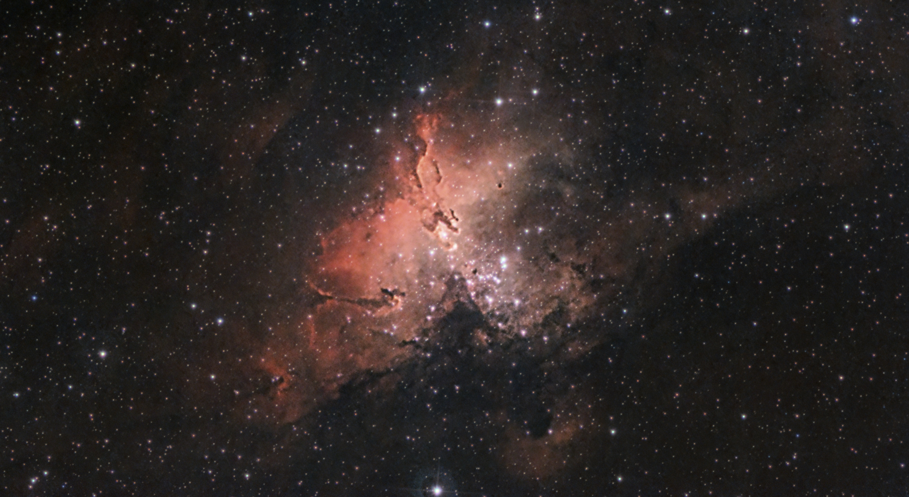

Message par FredWeber » 18 juil. 2026, 15:28

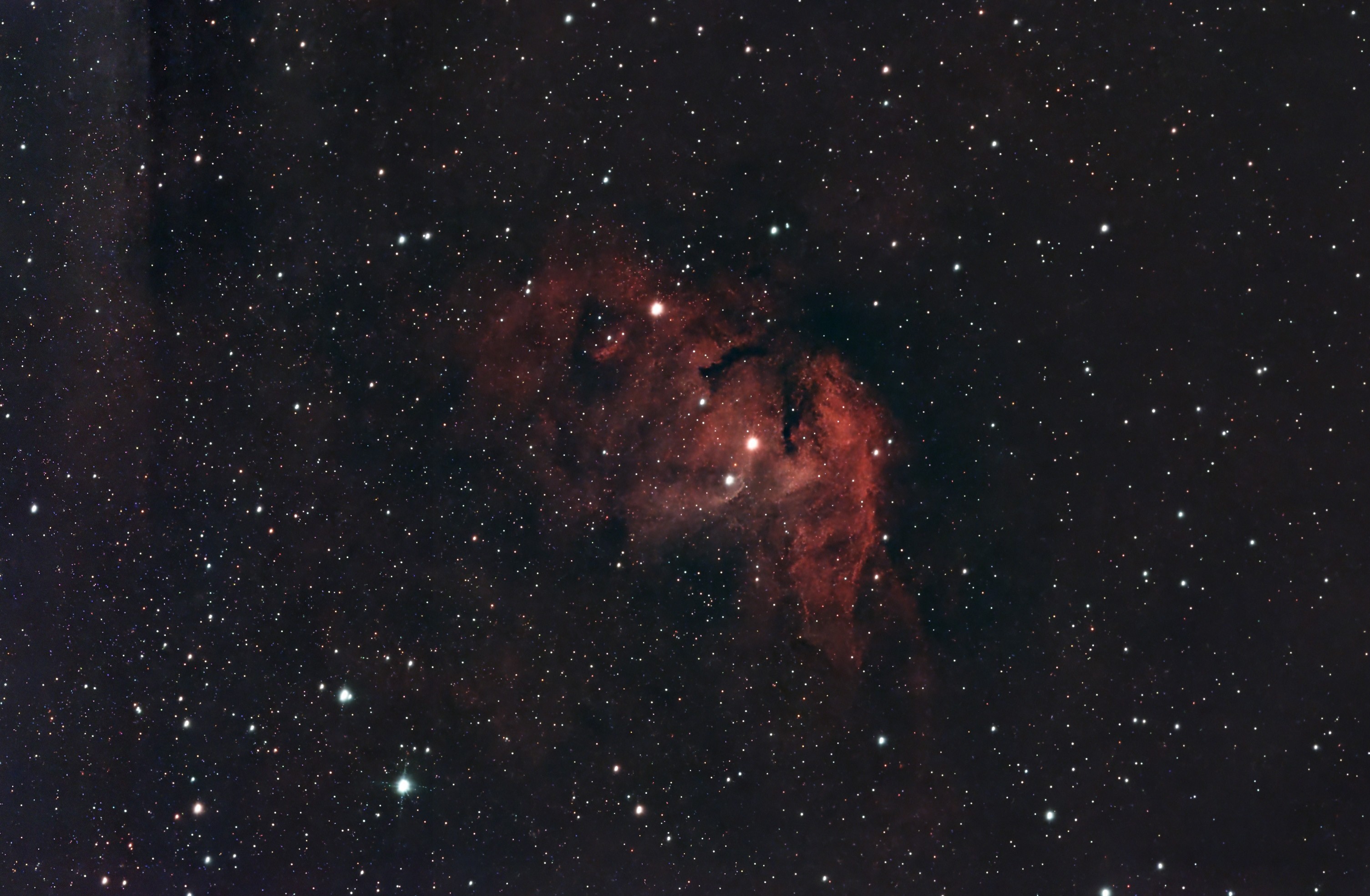

J'ai croppé l'image pour supprimer ces trainées qui sont dues (à mon avis) au dithering .
Une version Recadrée et modifié dans GIMP
Il faudrait peut-etre que je fasse l'alignement en mode "mosaique" pour supprimer toutes les parties d'images qui ne se superposent pas.

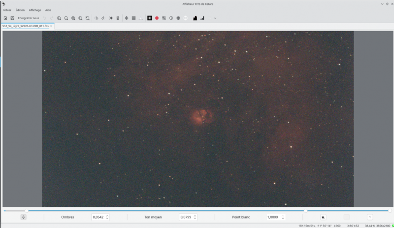

Message par FredWeber » 18 juil. 2026, 15:35
C'est vrai que ça m'est arrivé sur les derniers que j'avais fait (du coup j'ai repris ceux d'avant :lol: )...
Comme je les fait en journée avec la caméra sur le tube il faudrait que je trouve un drap noir assez épais et sufissament grand pour recouvrir l'ensemble du setup..
Des fuites de luières je pense qu'il peut y en avoir au niveau de l'entrée du tube, du mirois primaire et de la chaine optique qui comprend un tiroir à filtre ...
Le mieux serait sans doute de les faire en démontant la caméra.

Message par Olivier-Fantasy » 18 juil. 2026, 15:51
FredWeber a écrit : ↑
Pas forcément : j'ai remarqué que Siril conservait la partie des images "décalées" : quand je fais l'alignement, et si j'ai des images qui sont décalées par rapport à mon "image de référence" (ça fait une bande noire), au final quand je fais l'alignement, Siril n'a pas viré la bande noire... On dirait qu'il l'a cachée sous la partie correcte des autres images !
Quelque part, ça permet d'avoir un champ plus grand, mais cette zone est de moins bonne qualité, avec des traces ou marques blanches comme on voit sur ton image (d'où l'idée que c'est peut-être le décalage des images avec le dithering qui aurait fait ça ?)...
Bref, ça fait longtemps que j'ai laissé tomber le dithering, car je n'ai jamais vu que ça m'apportait quoi que ce soit, mis à part flinguer les côtés de mes images ;)
La MES et le suivi "comme ça peut" font naturellement assez de dithering :mrgreen: Inutile d'en rajouter (avis perso).
Perso, les darks, je les fais à la cave : c'est frais et tout à fait noir, et même là j'ajoute un drap au-dessus de la caméra - pas trop proche, sinon la chaleur monte et le Peltier rame à maintenir la température - ce qui se passe quand on fait les darks dans un frigo, par exemple : oui, on a plus d'obscurité, mais ça réchauffe tout le frigo !! Pas bon pour la caméra... et la nourriture qui est au frigo !! ;)
Comme leur nom l'indique, les "darks" faut qu'ils soient vraiment noirs :) Zéro photon autour quand on les fait, au cas où... (donc laisser la cam montée sur le tube, et le tout pas dans le noir, c'est très kamikaze :D ).

Message par Fabiolat74 » 18 juil. 2026, 16:01
oui des darks avec juste la camera c top, mais si tu as une fuite de lumière celle-ci apparaîtra quand même sur la photo, donc après faut juste trouver la zone où est la fuite, j'avais eu ce souci je mettais du scotch noir dans les zones critiques du po jusqu'à la camera et tu finiras par trouver la fuite, sinon attention au cul du télescope également si celui-ci n'est pas recouvert possibilité de reflet lumière sur le miroir principal également

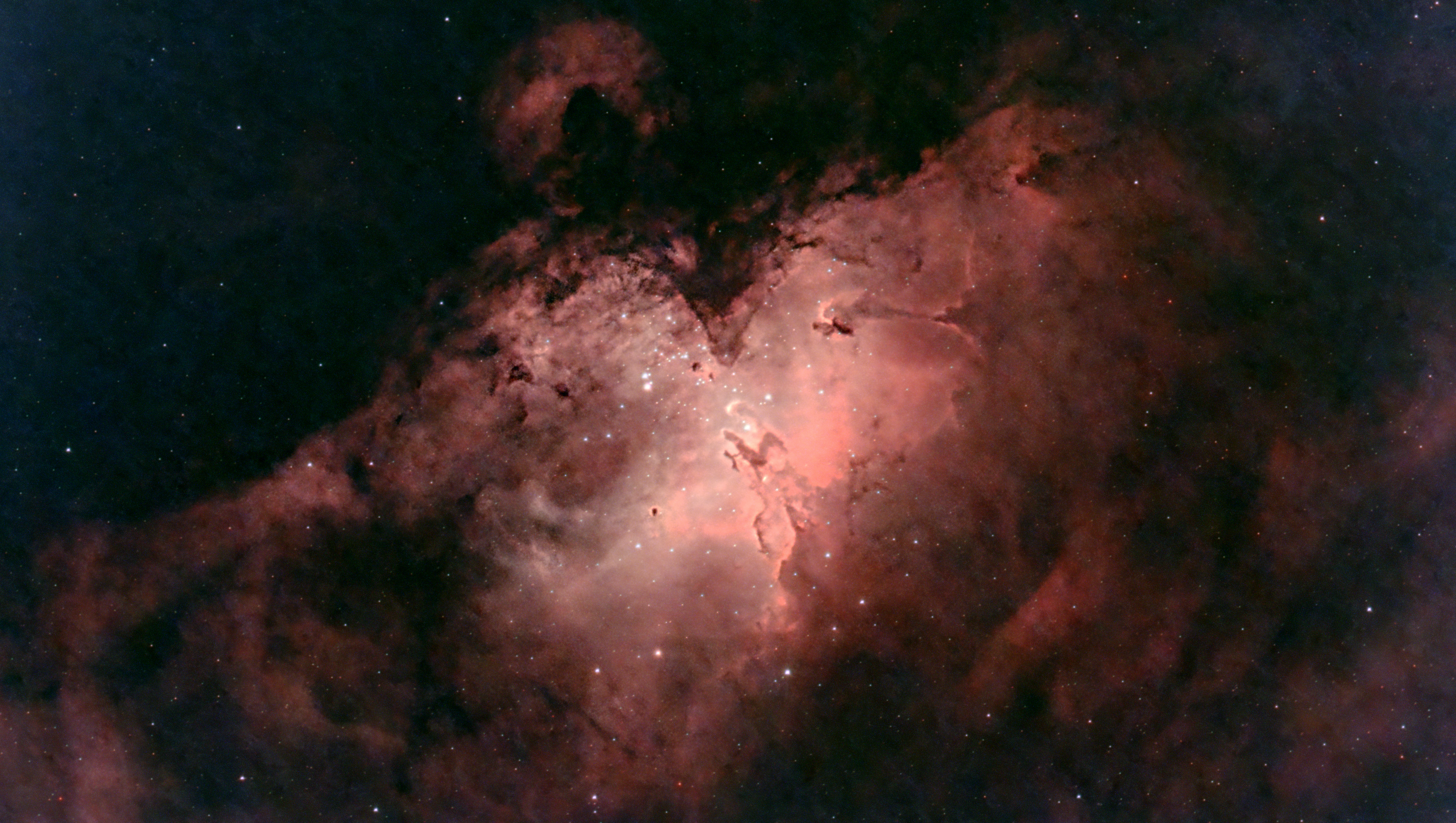

Message par FredWeber » 19 juil. 2026, 11:50

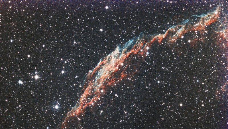

On poursuit dans la zone ...
Pas très original Ok :closedeyes:
NGC6992

Message par FredWeber » 19 juil. 2026, 19:51

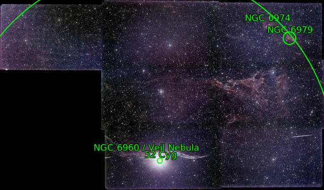

Toujours dans les secteur j'ai tenté une mosaique de 3x3 ...
Champ total 3x1.8deg
15 poses de 30s par panneau (sauf le 7eme où seulement 4 prises ont été enregistrées avant le retournement au méridien après lequel EKOS n'a pas repris la séquence pour finir d'imager les 3 dernières tuiles :evil: )
Conclusion...
C'est loin d'ètre gagné :D :lol:
Aperçu basse résolution avec le traitement "à lemporte pièce" pour essayer de faire ressortir un peu le signal des nébuleuses.
Je pense que cette focale n'est pas vraiment adaptée.
La caméra non plus d'ailleurs ... même avec un filtre pas trop restrictif il faudrait x4 le nombres de poses pour ressortir un signal pas trop perdu dans le fond du ciel ..
:lol:
Déjà même avec cet assemblage ça ne recouvre même pas la moitié du champ de la nébuleuse il me faudrait au moins 4 nuits consécutives pour couvrir la totalité (en supposant que EKOS veuille bien poursuivre la séquence programmée après les retournement au méridien )..
Je pense pas retenter l'expérience de si tôt. :naughty:

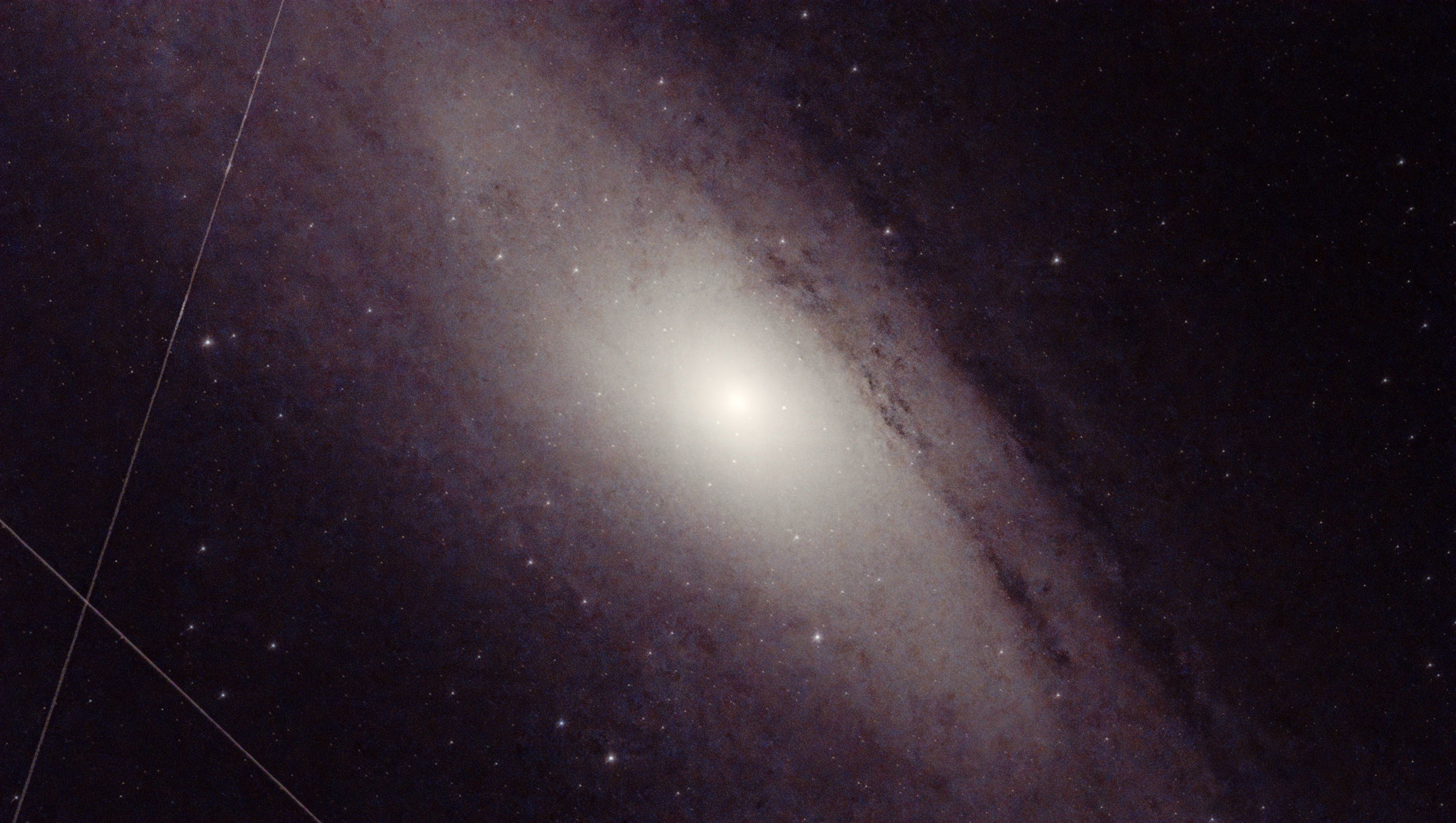

Et pour finir la nuit .. quand j'ai rangé le setup à 05h.
INSTRUME= 'SVBONY CCD SV705C' / Instrument name
GAIN = 350 / Sensor gain
OFFSET = 50 / Sensor gain offset
FOCPOS = 27737 / [step] Focuser position
FOCTEMP = 9.397 / [degC] Focuser temperature
STACKCNT= 2 / Stack frames
LIVETIME= 60. / s Exposure time after deadtime correction
EXPSTART= 2461288.65426315 / [JD] Exposure start time (standard Julian date)
EXPEND = 2461288.65498021 / [JD] Exposure end time (standard Julian date)
OBJECT = 'M31' / Name of the object of interest
PLTSOLVD= T
HISTORY SyQon Prism denoising
HISTORY Rehaussement de la saturation (quantit =-0.64)
FRAME = 'Light ' / Frame Type
APTDIA = 1.500E+02 / Telescope diameter (mm)
SCALE = 9.971167E-01 / arcsecs per pixel
PIERSIDE= 'EAST ' / East, looking West
RADECSYS= 'FK5 ' / RADECSYS
SECPIX1 = 9.9711669946E-01 / SECPIX1
SECPIX2 = 9.9711669946E-01 / SECPIX2
COMMENT Generated by INDI
J'étais parti pour tenter une mosaique mais EKOS n'a pas voulu lancer le programme .. fin de nuit astro ..

Re Test Sur M16..
15mn total en pose de 30s
filtre SV240n3nm
gain 350of50

Message par FredWeber » 12 sept. 2026, 13:49
Le flitre 3nm ça aide pour éviter de sature les étoiles..
mais du coup j'ai perdu les aigrettes de diffraction au passage :cry:
Peut-etre que j'ai abusé des scripts parallax Syqon

2eme essai de traitement
Cette fois-ci j'ai l'aissé tombé la réduction d'étoile (Syqon Parallax) car je voulais surtout utiliser l'extraction de canaux Ha et Oiii de Siril.
Après recomposition avev PixelMath et un étirement en canaux séparés ça donne :
Je trouve que la dominance magenta de la première à disparu.
Vive la bidouille :P

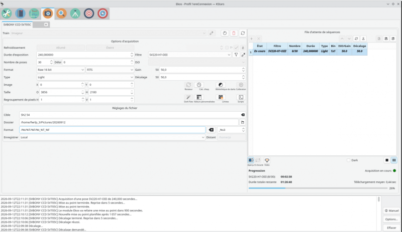

Message par FredWeber » 12 sept. 2026, 23:12

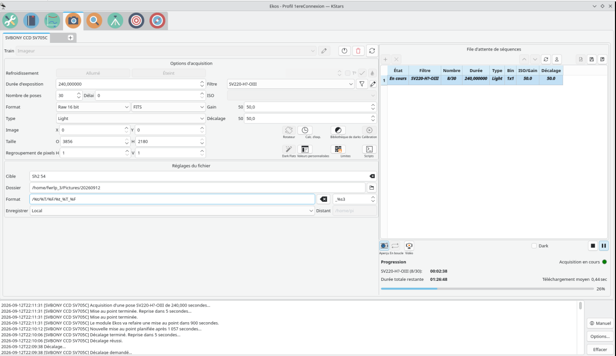

Je sais pas du tout ce que ça donnera au final.
SH2-54 Dans le Serpent
1 pose de 240 s
où tu percutes 20min après que t'as oublié de remettre le gain à 350 :evil:
:snooty:

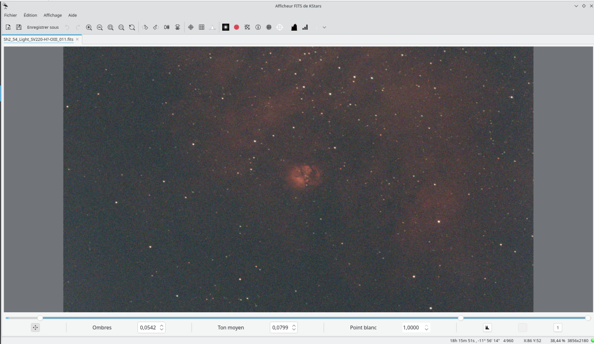

FredWeber
Messages : 840
VAstrophoto de FredWeber
Message par FredWeber » 12 sept. 2026, 23:26
J'ai remis le gain à 350 mais cooment dire ...
:roll: :think: ça sent l'échec :lol:
FredWeber
Messages : 840
Message par FredWeber » 12 sept. 2026, 23:54
stack brut de 8x240s
Je pense que je vais pas trop insister
