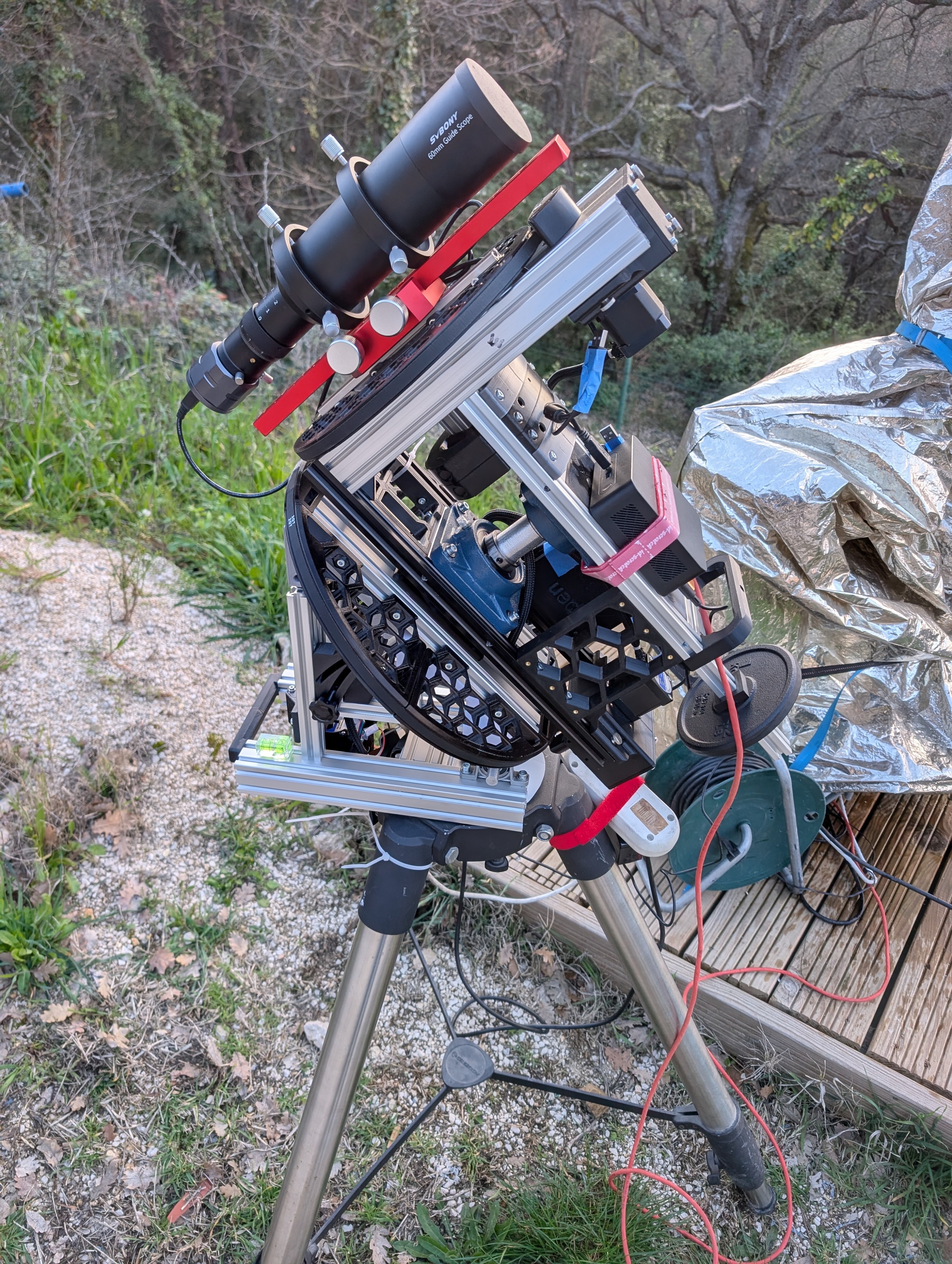

Projet de réalisation Open Astro Mount

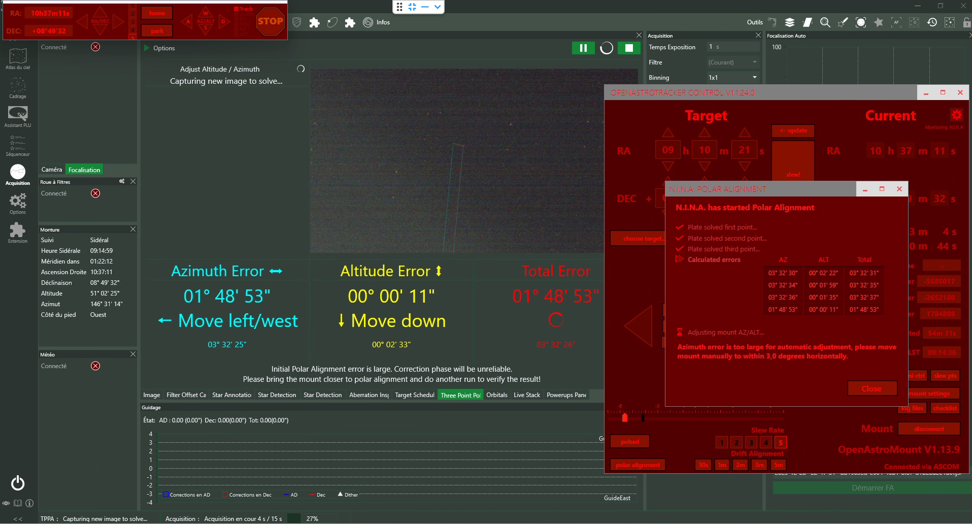

Message par darki » 15 mars 2026, 10:35

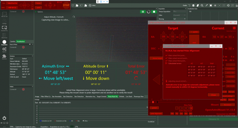

Hier soir en rentrant du ciné je vois quelques étoiles, j’ai donc essayé de régler l’engin sur le trépied.
On commence par tout connecter et puis direct autoPA avec le tppa de Nina …
Bon je me suis bien gelé pour découvrir que les 2 ensemble (Nina et leur soft oatcontrol) semblaient faire planter le driver ascom.
Au final, avec Nina seul connecté, le TPPA fonctionne et je me suis arrêté la car 2° avec du vent, je n’avais plus de main.
Je réfèrerais des tests en intérieur pour vérifier tout ça.
Messages : 4727
Message par darki » 15 mars 2026, 17:35
Alors je crois que le problème, comme d'habitude, se situait entre la chaise et le clavier ...
J'avais oublié que Nina était configuré pour une attente de 30s de stabilisation de monture. Et dans la nuit, le froid, le stress des premiers essais, ben 30s c'est long pour croire que plus rien ne marche ...
Peut être une fenêtre ce soir, j'ai tout installé et bâché au cas où.
Messages : 4727
Message par darki » 15 mars 2026, 22:19
Bon, c'était pas mieux. J'ai fini par reinstaller la totale : Ascom, driver ascom OAM, OATControl et repair NINA.
J'ai réussi a lancer le TPPA avec OATControl connecté, puis maintenant je teste l'auto PA, sachant que le système d'entrainement en Azimut est merdeux, mais c'est pour des test.

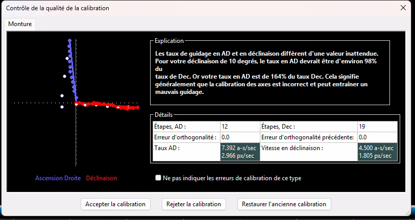

Message par darki » 15 mars 2026, 22:56
J'ai fini comme j'ai pu à la main et je suis passé au guidage.
résultat de la calibration :
Messages : 4727

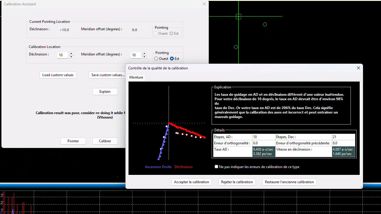

Message par darki » 15 mars 2026, 23:04
Assistant de calibration avec un mauvais alignement polaire
Messages : 4727

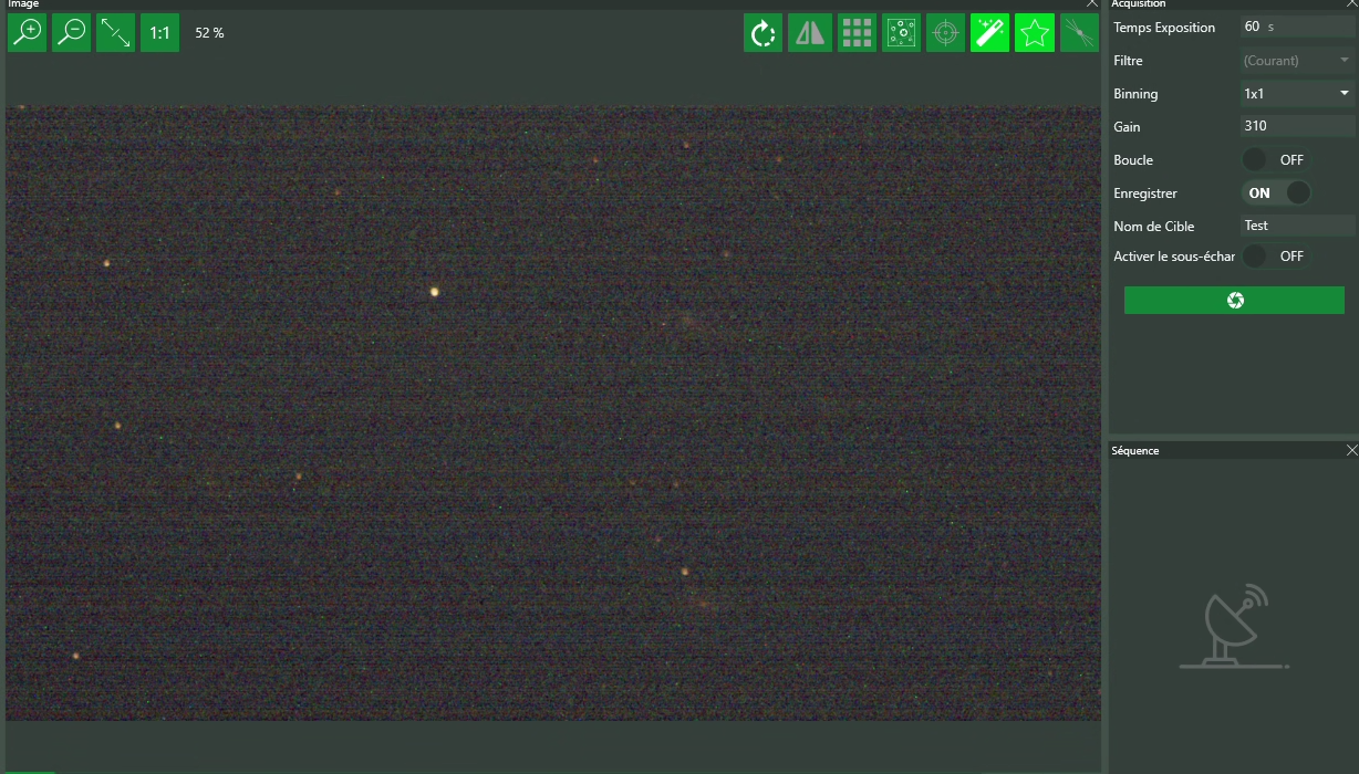

Message par darki » 15 mars 2026, 23:24
Histoire de tester, voici une pose de 60s sans guidage (caméra sv305c non refroidie avec son filtre IR Pass ...)

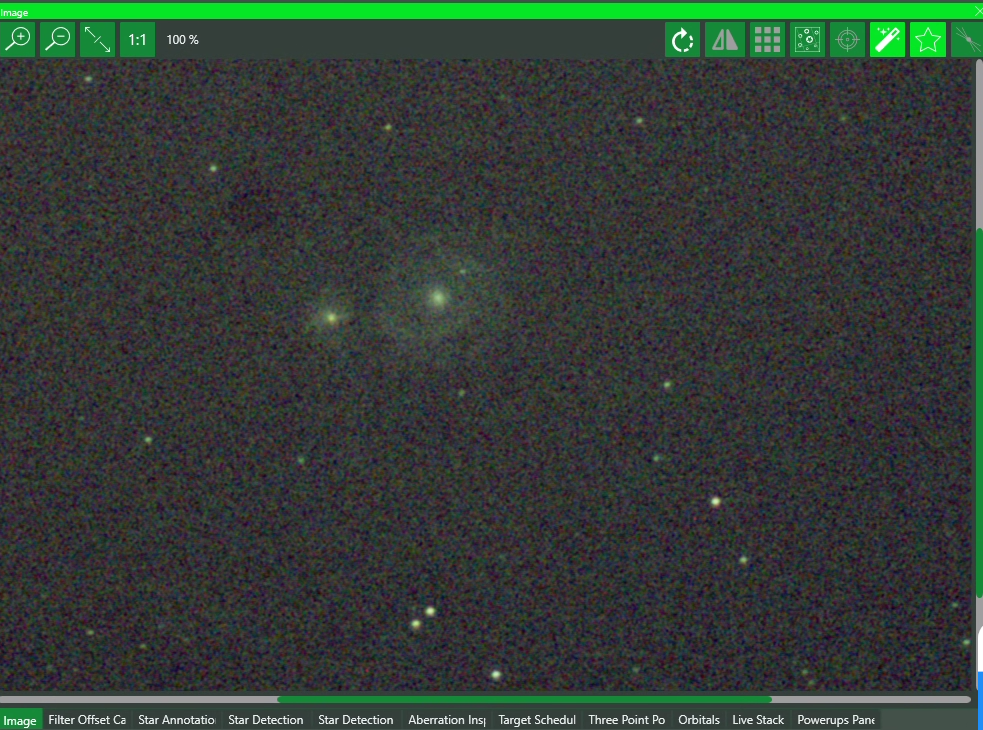

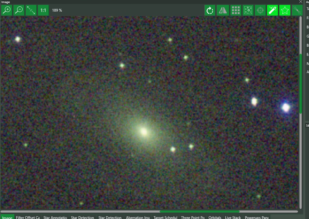

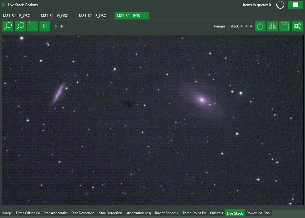

Message par darki » 16 mars 2026, 20:53
Du coup, je me lâche avec des poses de 60s sur le duo M81 - M82 sans guidage car j'image avec la lunette et cam de guidage, donc je peux pas faire les 2
Une brute zoomée à190% pour voir la tête des étoiles
et le livestack NINA avec 4 poses
A 100%
Messages : 4727

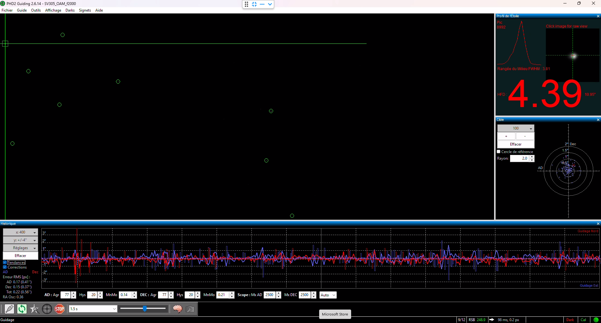

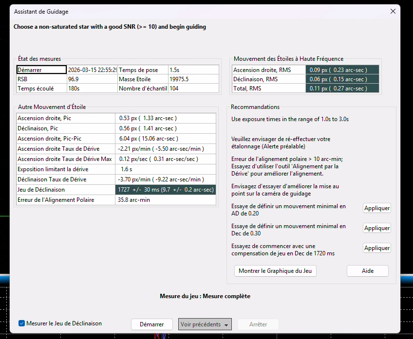

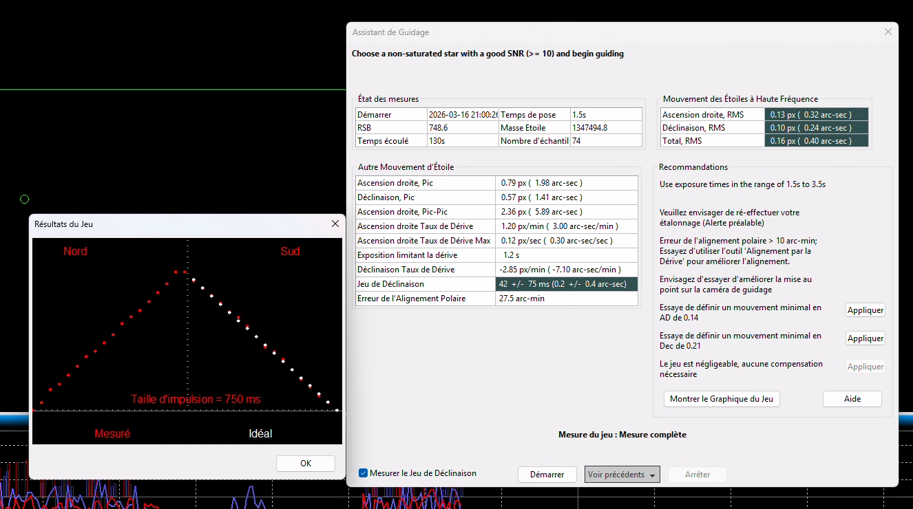

Message par darki » 16 mars 2026, 21:06
On passe au guidage.
Je lance l'assistant guidage avec mesure du jeu
Je fais appliquer et on va retourner sur m81 pour tester le guidage
Messages : 4727

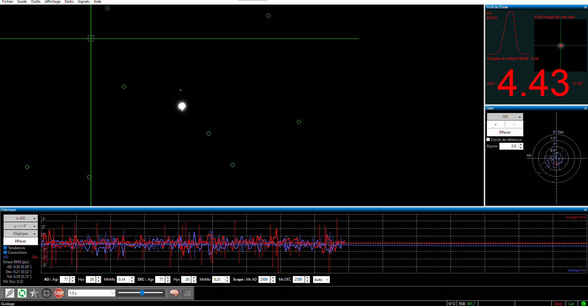

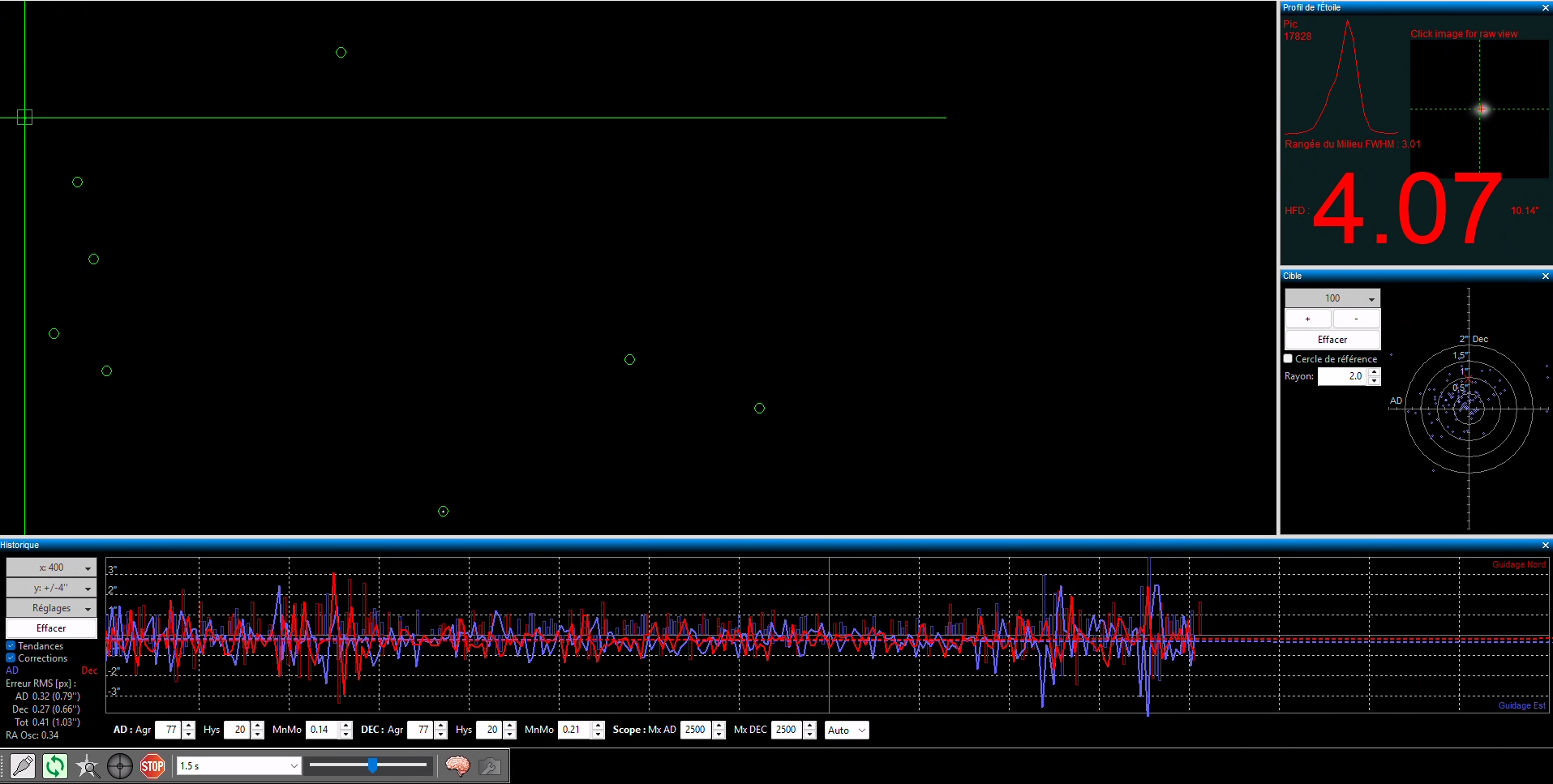

Message par darki » 16 mars 2026, 21:28
Le guidage, perso je suis assez content, sachant que je n'ai pas peaufiné les réglages de tension des courroies
Messages : 4727

Message par darki » 16 mars 2026, 22:10
Et guidage sur M51, un peu moins bien mais mieux que ce que je peux avoir avec l'eq3-2 et 1000 foi smieux que le CPC

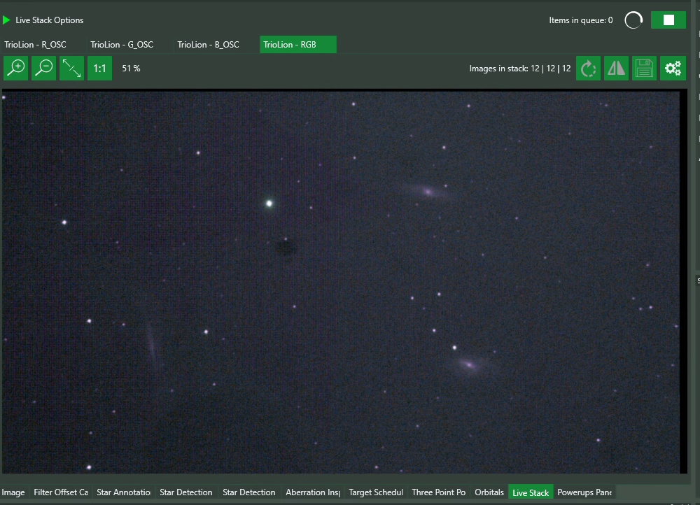

Message par darki » 16 mars 2026, 22:23
Quand même 12 x 30s sur le trio du Lion avant de plier

Message par darki » 18 mars 2026, 19:56
Voilà 1 vidéo de la fin de l'alignement polaire faites au pied de la monture en conditions réelles.
Le system Az par courroie est pas bien, il sera remplacé sur la version définitive.
