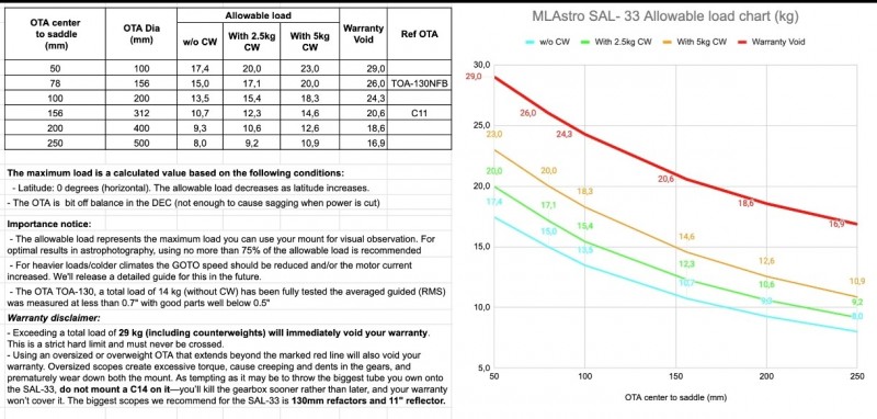

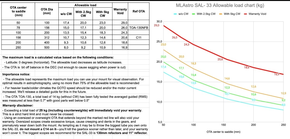

Alors, voici le tableau détaillé troué sur le site de MLASTRO et un C9 passera sans problème en visuel mais en astrophoto on est dans la limite haute donc à éviter.
A savoir quand même qu'une askar 140 apo passe sans soucis donc au alentour de 12 kg chargé mais plus simple à gérer car le centre de gravité sera plus proche de la monture.
