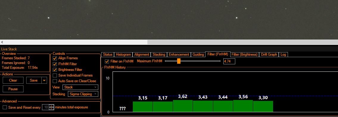

C'est le cas, je descends plus bas encore car les pixels de la 183C ne font que 2.4 μm. (nuit du 27 avril)
