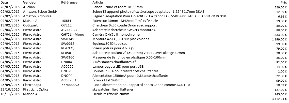

Il y'a cinq ans, je me suis lancé dans l'astrophoto, avec une petite monture, une petit lunette et un Reflex.
J'ai comptabilisé mes dépenses de matériel hors informatique, soit le nécessaire pour photographier efficacement, et bien j'arrive à 3500€.
Depuis, une caméra à 1000€ a remplacé l'APN, et un RDF 0.6x valant 150€ a pris la place de l'aplanisseur de champ.
Bim, 1100€ de plus pour un setup avec une optique de 80mm, soit 4500€ au total.

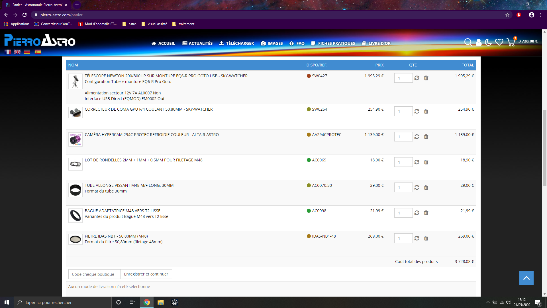

je m etais fais une simu sur pierre astro effectivement je depasse les 2500€
a ça il faudra rajouter un systeme d auto guidage env 400€
Le principal de la config dans l immédiat étant le tube et la monture et la cam je dépasse de 700€ çà passe encore, je pense que je peux me passer de filtre avec du postraitement mais le correcteur de coma je sais pas .
