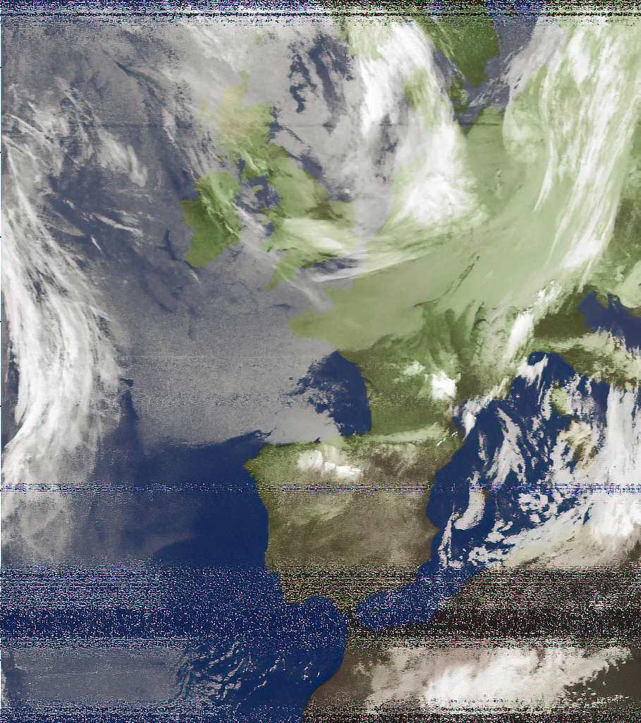

Essai à l'Ouest;arrivé trop tard pour la partie Sud-Ouest; çà manque de gain; l'image est beaucoup plus bruitée que ce que j'avais habituellement.
Il faut que j'améliore...

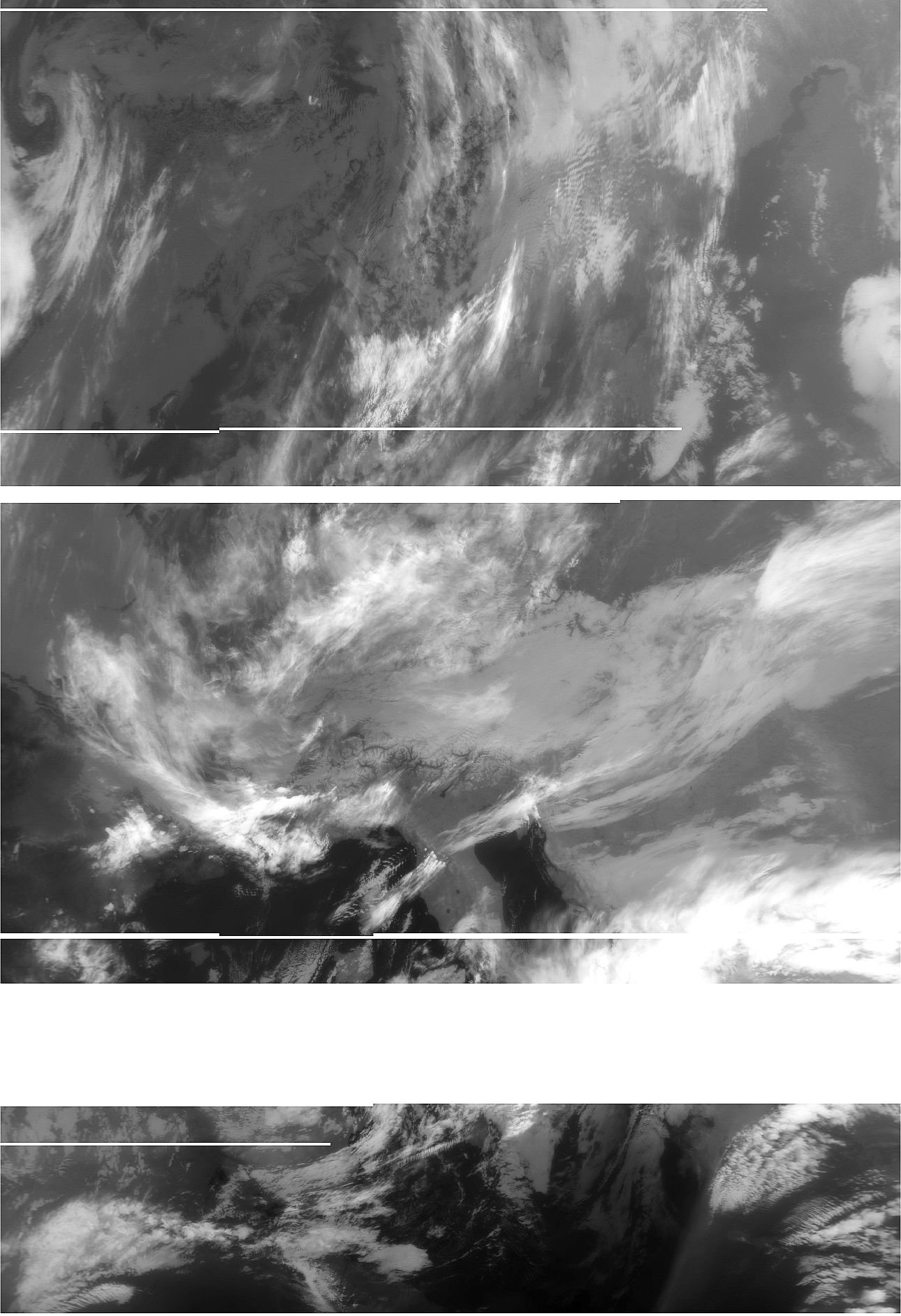

Après quelques modifications mineures, un noaa15 matinal et printanier; 3000km à la louche
Et Meteor en suivant avec des coupures lorsqu'il est le plus près; j'ai récupéré le signal sur l'Afrique en mettant un peu plus de gain
A l'Ouest noaa19 très bon signal (pointes à 37dB S/N !)

Juste pour le fun, noaa19 trop loin, avec le Groenland en haut à gauche
et noaa15 dans le même secteur

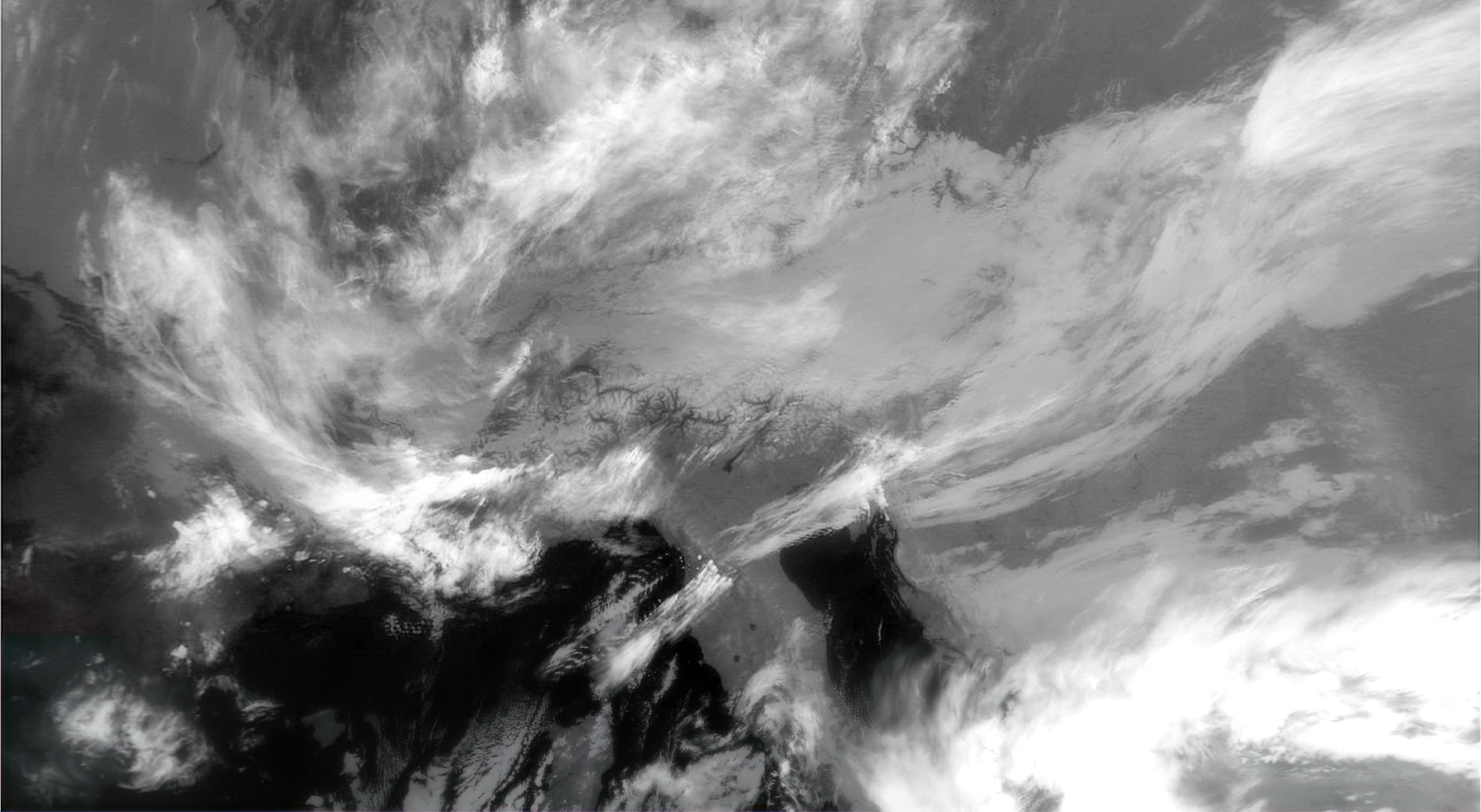

Je viens de faire un essai de post-traitement: j'ai appliqué un filtre passe-bas 2500 Hz pour voir si on pouvait réduire le bruit
Fichier original:
Fichier filtré et réglage des niveaux dans XnView
Pas très concluant, mais il y a peut-être d'autres choses à faire avec le logiciel Audacity...

Tu reçois quand même très bien, même mieux que moi :)
J'essaie divers montages pour grappiller quelques dB; c'est plus difficile sous 4V et avec le FET;
mais je ne crois pas qu'il soit possible d'utiliser un Mosfet sous cette tension.

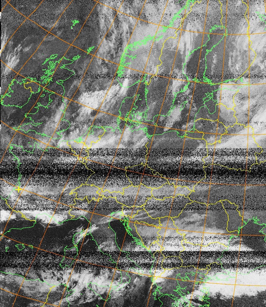

Ce matin Meteor parasité pendant tout son passage :( Bilan: un fichier de 55Mo qui ne donne aucune image
Je ne sais pas si çà vient de la propagation ou de mon matériel... J'ai déjà observé ces parasites mais ils ne duraient que quelques secondes
Retour à l'Ouest pour NOAA19. L'ampli semble fonctionner normalement, mais pas possible de suivre loin au Sud-Ouest, le signal baisse rapidement.
J'ai écouté l'audio en même temps; on entend très bien le bruit de fond qui brouille le signal dès que S/N<20dB

On ne peut pas faire grand chose pour filtrer car certaines informations sont transmises dans les basses fréquences.
Si on applique un filtre passe-haut 400Hz WXtoImg indique noaa15 au lieu de noaa19 !!

noaa15 de 18h45 beaucoup de baisse du signal; je ne comprends pas ce qui perturbe, l'horizon est relativement dégagé...
quoique j'ai un cèdre et des grues un peu plus loin..
j'ai mis davantage de gain vers le Nord-Est mais çà passe mieux
Les colorisations sont horribles, je ne mets que le canal B
