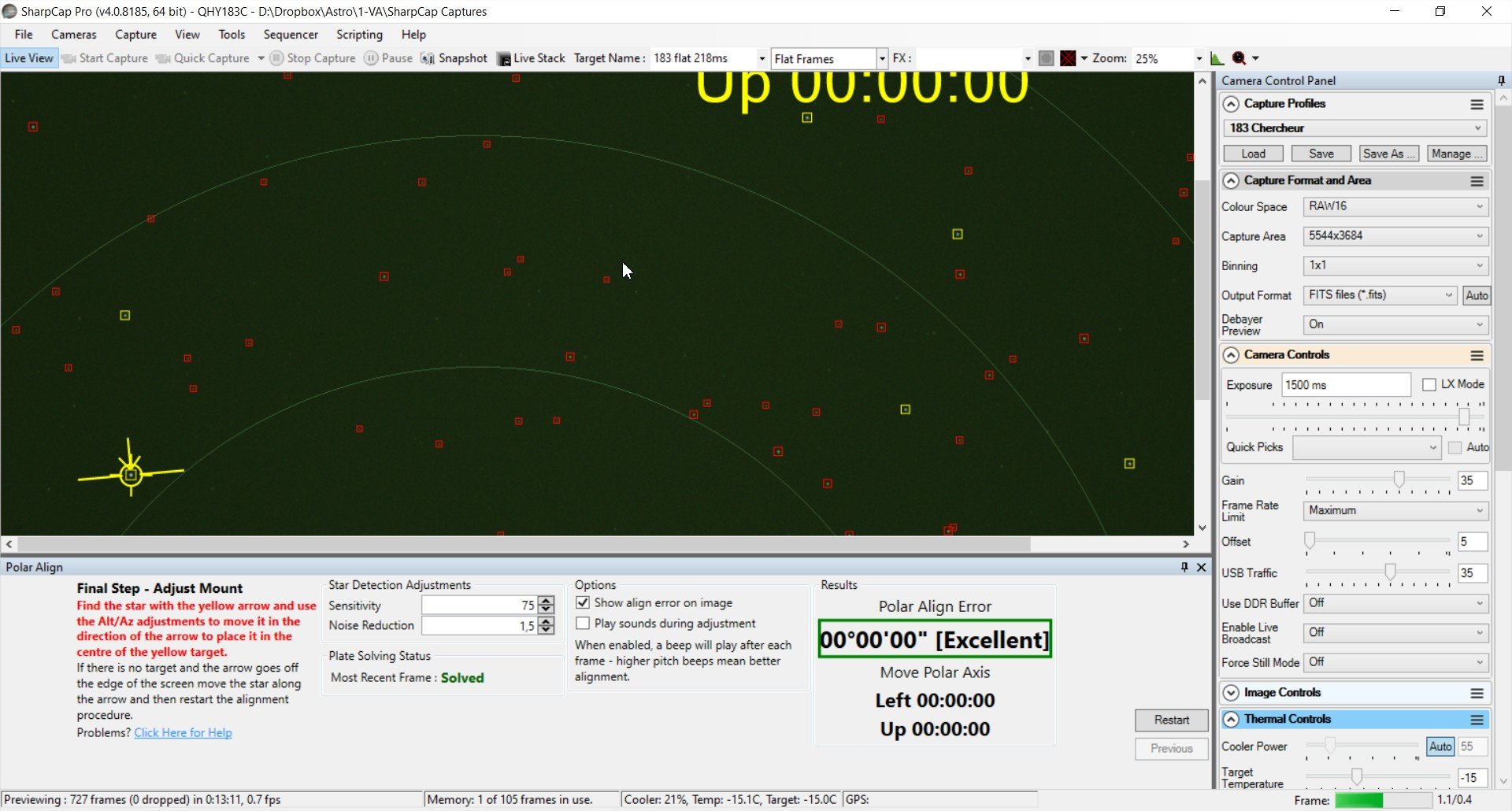

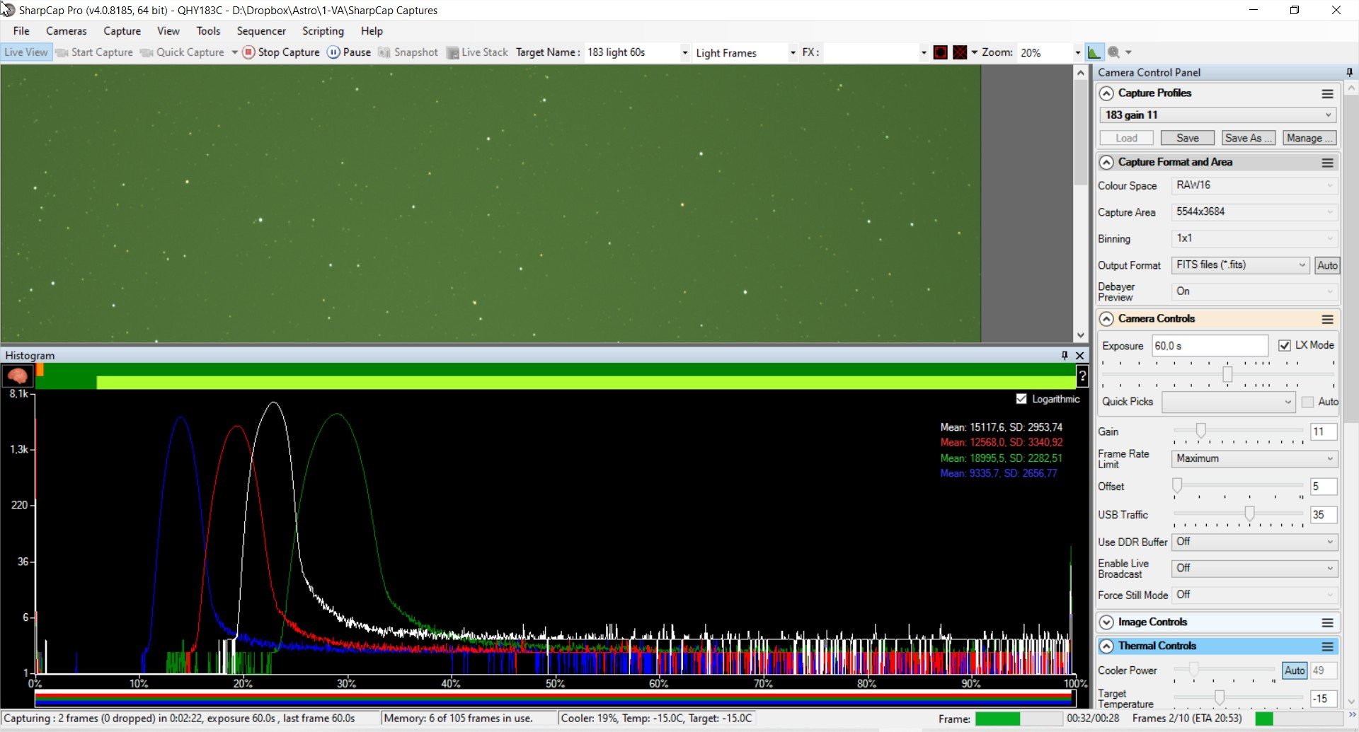

SharpCap Pro (v4.0.8185, 64 bit) - QHY183C - DDropboxAstro1-VASharpCap Captures_4.jpg
(Oui, je frime un peu là, mais j'étais content de moi, donc il fallait que je vous le montre :P )
J'ai ciblé une zone avec le moins possible d'étoiles (donc pas en plein dans la Voie Lactée !) et proche du Zenith... Et j'ai commencé à engranger mes lights, aux temps de pose indiqués ci-dessus... Je m'arrête quand le Smart Histo sera au-dessus des 20-30%... ce qui ne devrait plus tarder.

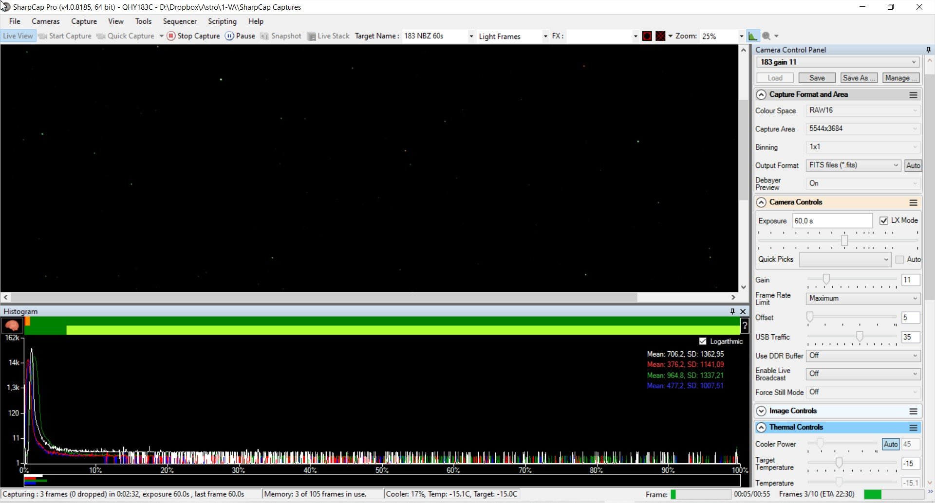

Là, je suis à 60s de pose...
SharpCap Pro (v4.0.8185, 64 bit) - QHY183C - DDropboxAstro1-VASharpCap Captures.jpg
C'est la courbe blanche, qui doit être au-dessus des 20-30% ?
Messages : 7704
Les Fantaisies d'Olivier !
Message par kawa » 09 nov. 2021, 20:57
oui juste la blanche, de toute facon tu as du cocher "Créate Monochrome flat "
Messages : 11555
Message par Olivier-Fantasy » 09 nov. 2021, 20:59
09 nov. 2021, 20:57
Ok, merci Kawa : en fait, je récolte des frames unitaires pour @clouzot, donc je ne stacke pas (et pour les flats non plus, donc j'étais juste dans "Capture" pas dans la partie qui permet de créer des flats).

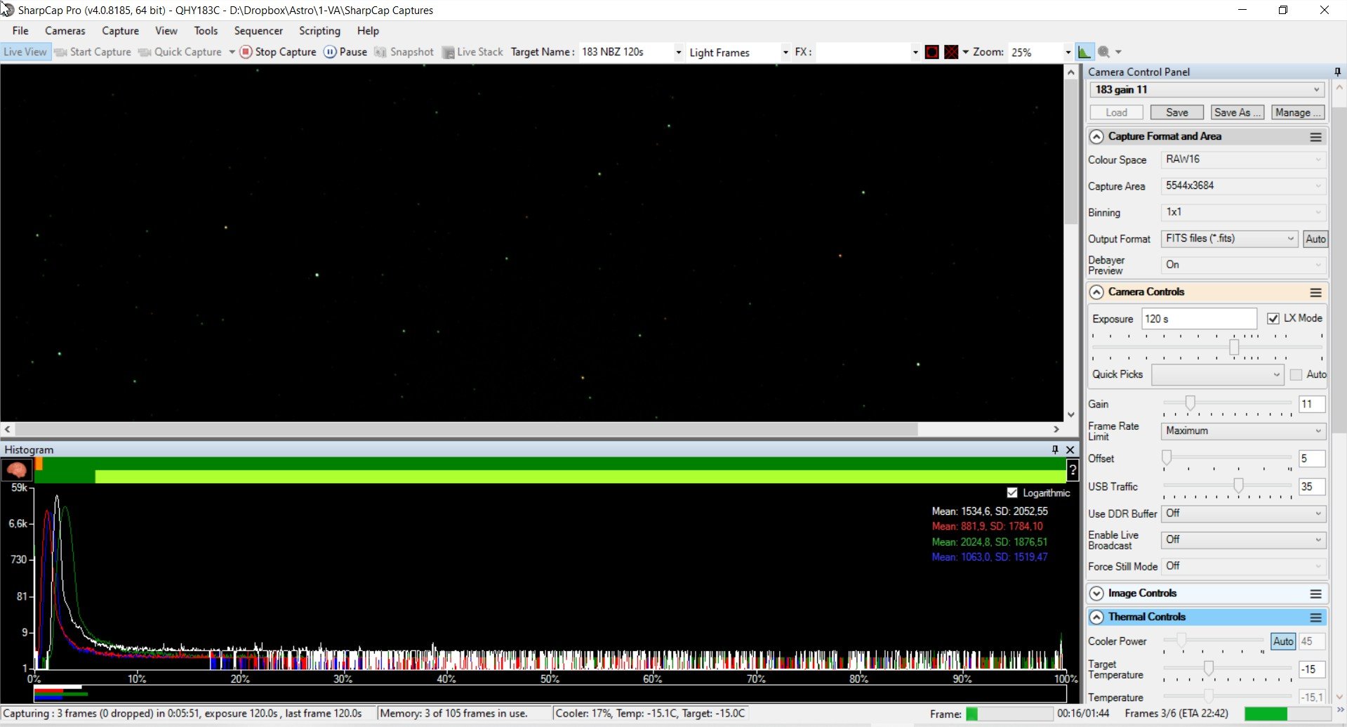

Allez, j'en suis aux poses de 120s... Je n'en fais que 6 car c'est trop looooong !!!! :lol:
Et je suis carrément au-dessus des 20-30% !
SharpCap Pro (v4.0.8185, 64 bit) - QHY183C - DDropboxAstro1-VASharpCap Captures_2.jpg
120s sans filtre, c'est trop ! ;)

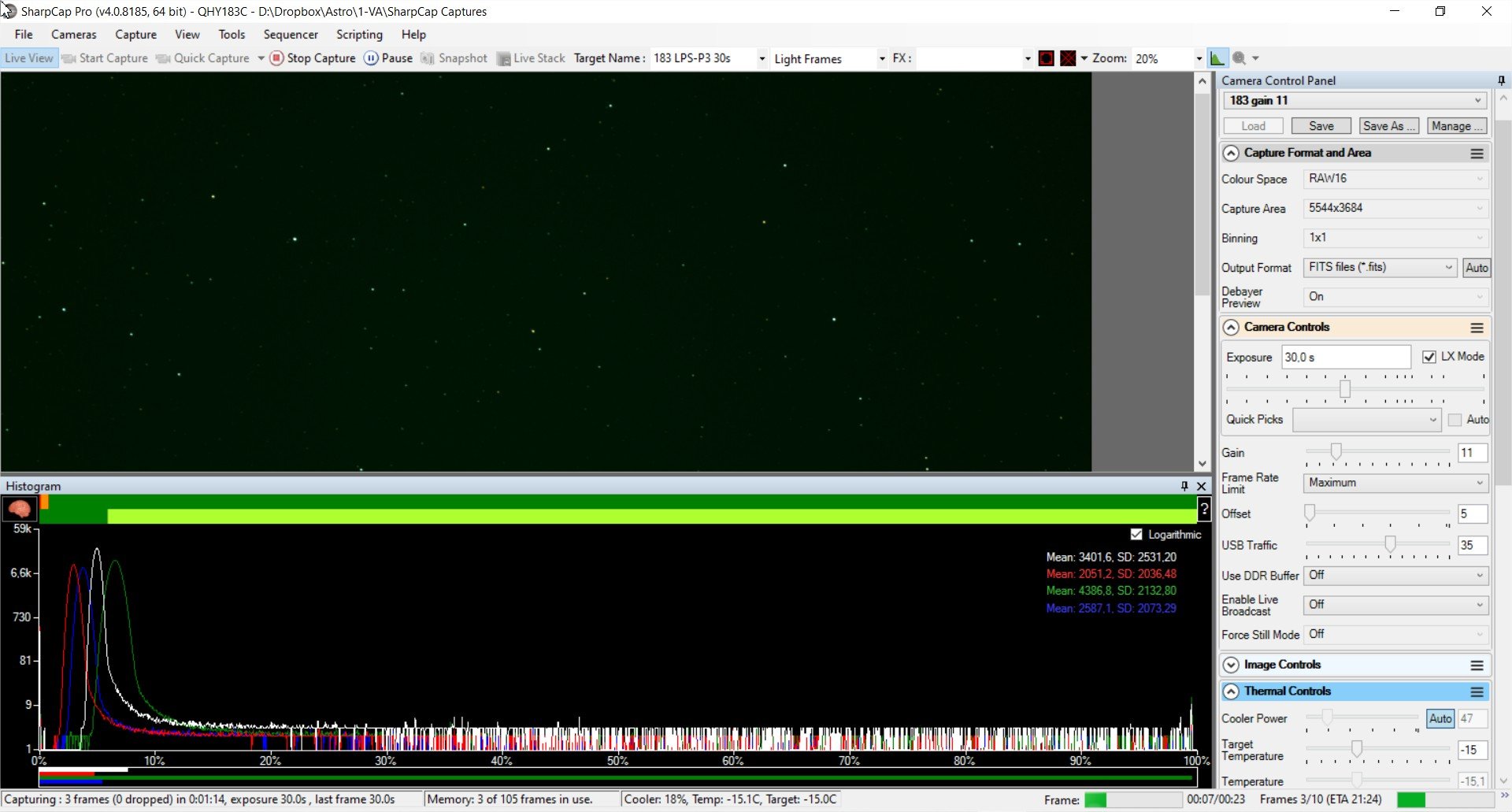

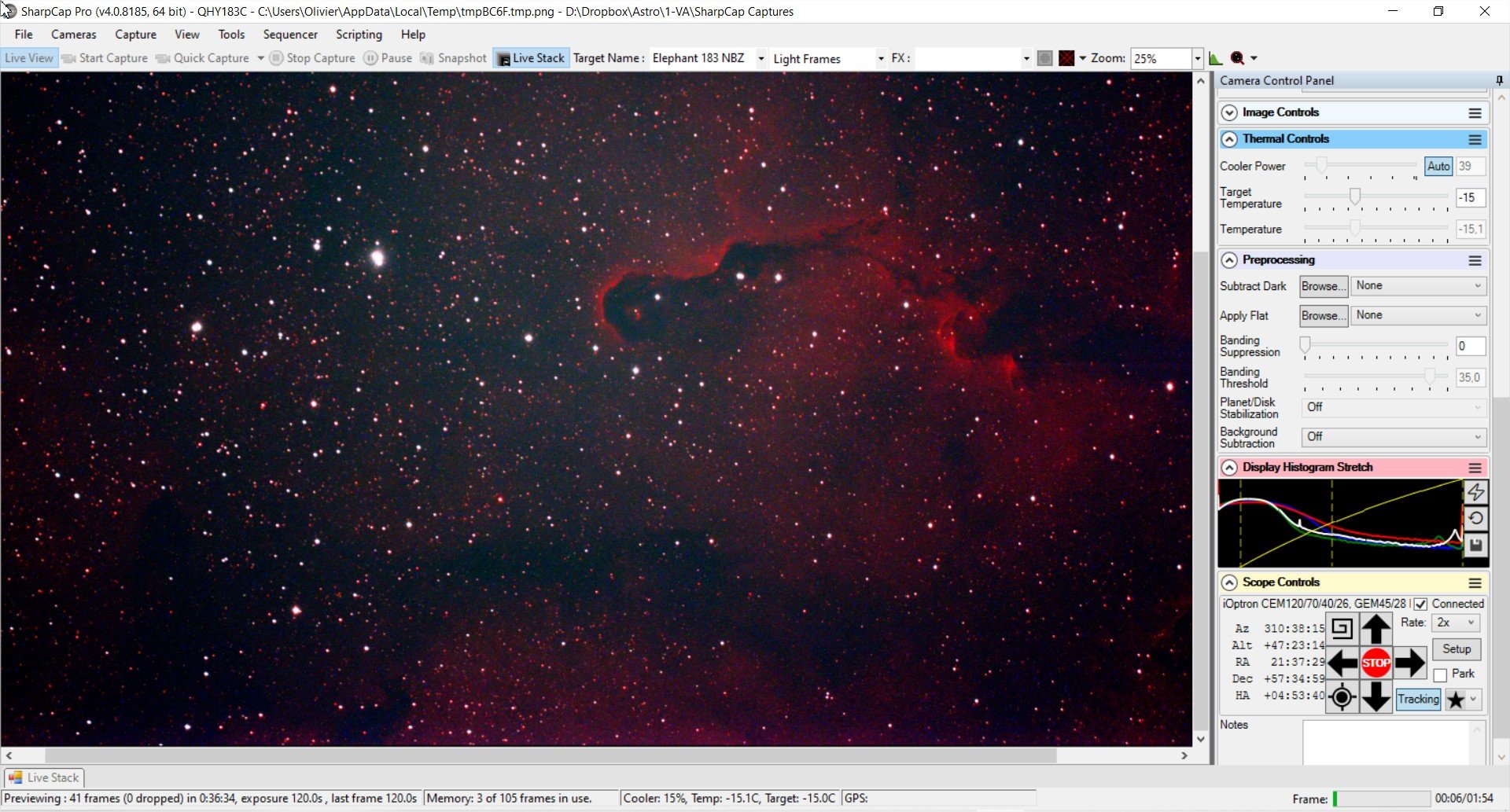

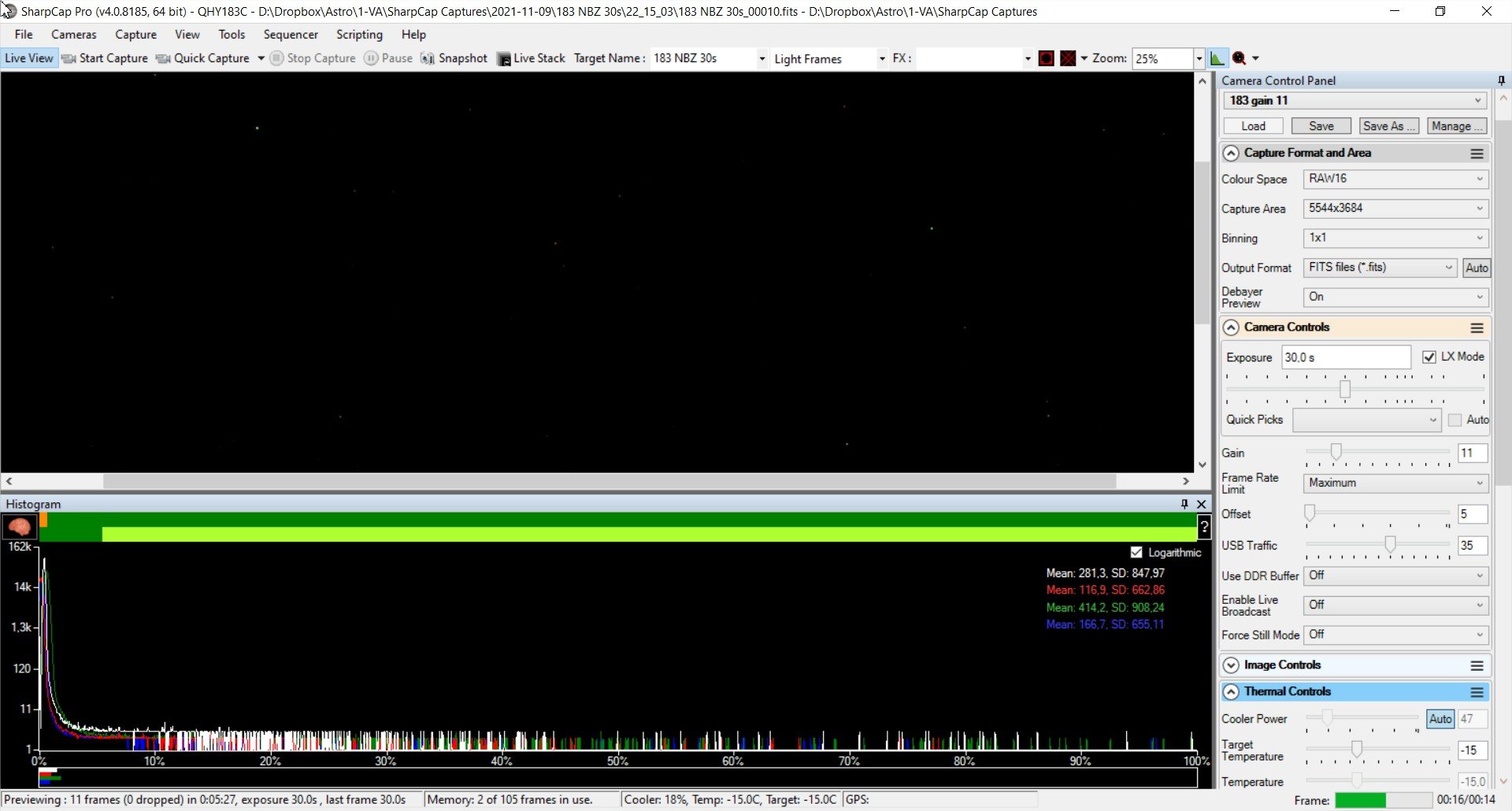

C'est sûr qu'avec le LPS-P3, le signal décolle plus difficilement !
Avec 30s de pose...
SharpCap Pro (v4.0.8185, 64 bit) - QHY183C - DDropboxAstro1-VASharpCap Captures_3.jpg
Je me demande ce qui forme tout le bazar après les courbes, sur toute l'étendue du graphique (de 20 à 100%).
Ce serait la pollution lumineuse ?
Messages : 16605
Message par clouzot » 09 nov. 2021, 21:39
09 nov. 2021, 21:23
Avec 30s de pose...
Les petits pics ? Ce sont…les étoiles !
La PL c’est la bosse. Plus elle a une forme symétrique et étroite moins tu as de vignettage
Messages : 11555
Message par Olivier-Fantasy » 09 nov. 2021, 21:44
09 nov. 2021, 21:39
Aaah !! Mince alors, j'étais pile à l'envers alors (dans ma compréhension)... donc, j'aime ces petits pics !!! :D

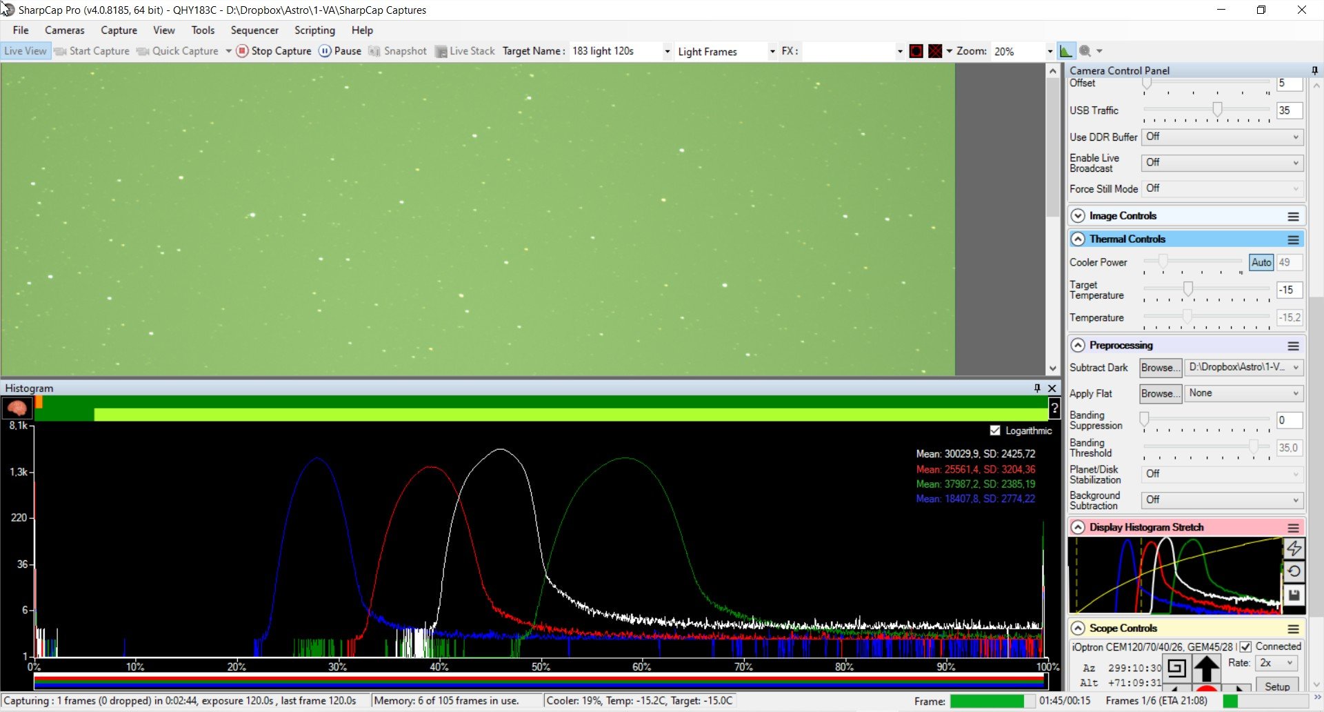

J'en suis aux poses de 120s, avec le LPS-P3 et là je suis juste sur les 20% !
SharpCap Pro (v4.0.8185, 64 bit) - QHY183C - DDropboxAstro1-VASharpCap Captures_5.jpg
Qu'est-ce que ça va être, le filtre NBZ alors !... Des poses de 3mn pour voir un peu les étoiles ? ;)

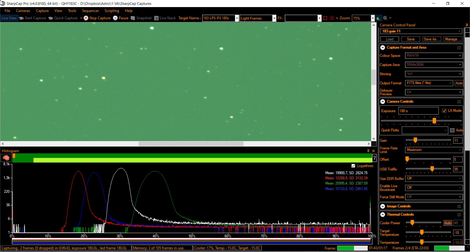

Message par Olivier-Fantasy » 09 nov. 2021, 21:59
A 120s, mes étoiles étaient encore rondes (sans guidage), mais à 180s c'est plus dur !!! ;)
Et je suis sur les 30%... Je ne fais que 4 frames, car je pense que je suis déjà trop haut, là.
SharpCap Pro (v4.0.8185, 64 bit) - QHY183C - DDropboxAstro1-VASharpCap Captures_7.jpg
J'ai appuyé sur F12 sans faire exprès, en voulant faire ma copie d'écran... et SC est passé en noir et orange : j'aime bien !!! Je vais le laisser comme ça :D
Messages : 16605
Message par clouzot » 09 nov. 2021, 22:12
09 nov. 2021, 21:44
09 nov. 2021, 21:39
Pas impossible…!
Ça reste un double narrow band et souvent on shoote a gain élevé avec ces filtres…

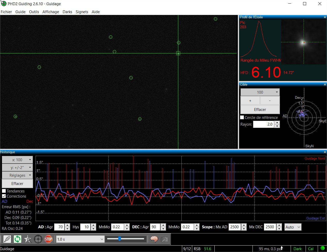

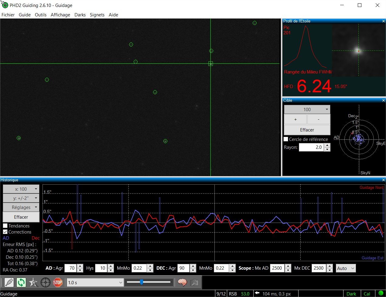

Du coup, j'ai enclenché PHD2, puisqu'il fonctionne bien maintenant... Cela aidera mes étoiles à rester rondes quand j'arriverai aux poses de 180s...

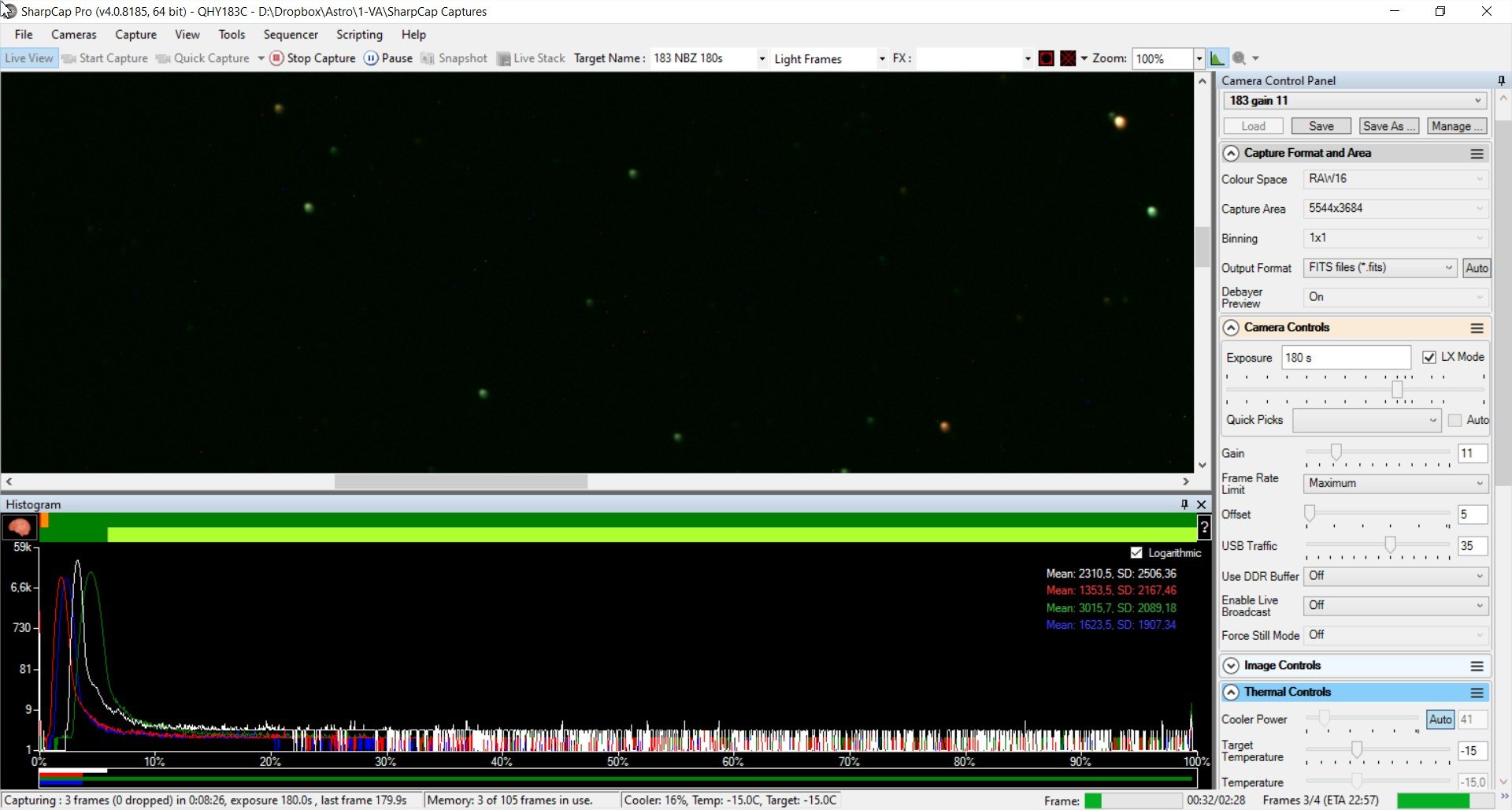

Même à 180s, ce n'est pas terrible... Mais au moins, mes étoiles sont rondes (au centre, car ma collim est à revoir !! Normal, vu que je ne l'ai jamais faite :D ).
SharpCap Pro (v4.0.8185, 64 bit) - QHY183C - DDropboxAstro1-VASharpCap Captures_9.jpg
Heureusement que PHD2 veille au grain !

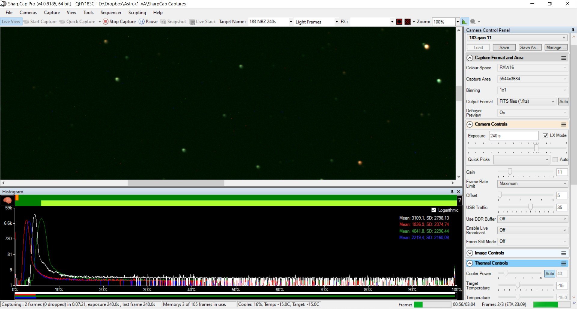

240s de pose !!!! Je bats des records ;) Mais ça ne monte toujours pas des masses, avec le NBZ !!... Bon, je ne prends que 3 frames, car la météo annonçait des nuages pour... tout de suite... (mais pour l'instant, le ciel est clair : tant mieux !!).
SharpCap Pro (v4.0.8185, 64 bit) - QHY183C - DDropboxAstro1-VASharpCap Captures_10.jpg
Messages : 16605
Message par clouzot » 09 nov. 2021, 23:15
09 nov. 2021, 22:38
A 120s, on est dans le vert, mais encore loin des 10% !! Eh bien... Il lui faut des photons, à ce filtre (NBZ) !
SharpCap Pro (v4.0.8185, 64 bit) - QHY183C - DDropboxAstro1-VASharpCap Captures_8.jpg
Oui, ça pourra valoir le coup de monter le gain spécifiquement pour ce dualband, comme si tu shootais avec un simple filtre Ha ou OIII (typiquement nos amis astrophotographes tournent à des gains x9 à x10 par rapport au gain unitaire). Mais ça on pourra quand même le calculer avec tes brutes faites au gain unitaire, donc pas de panique.

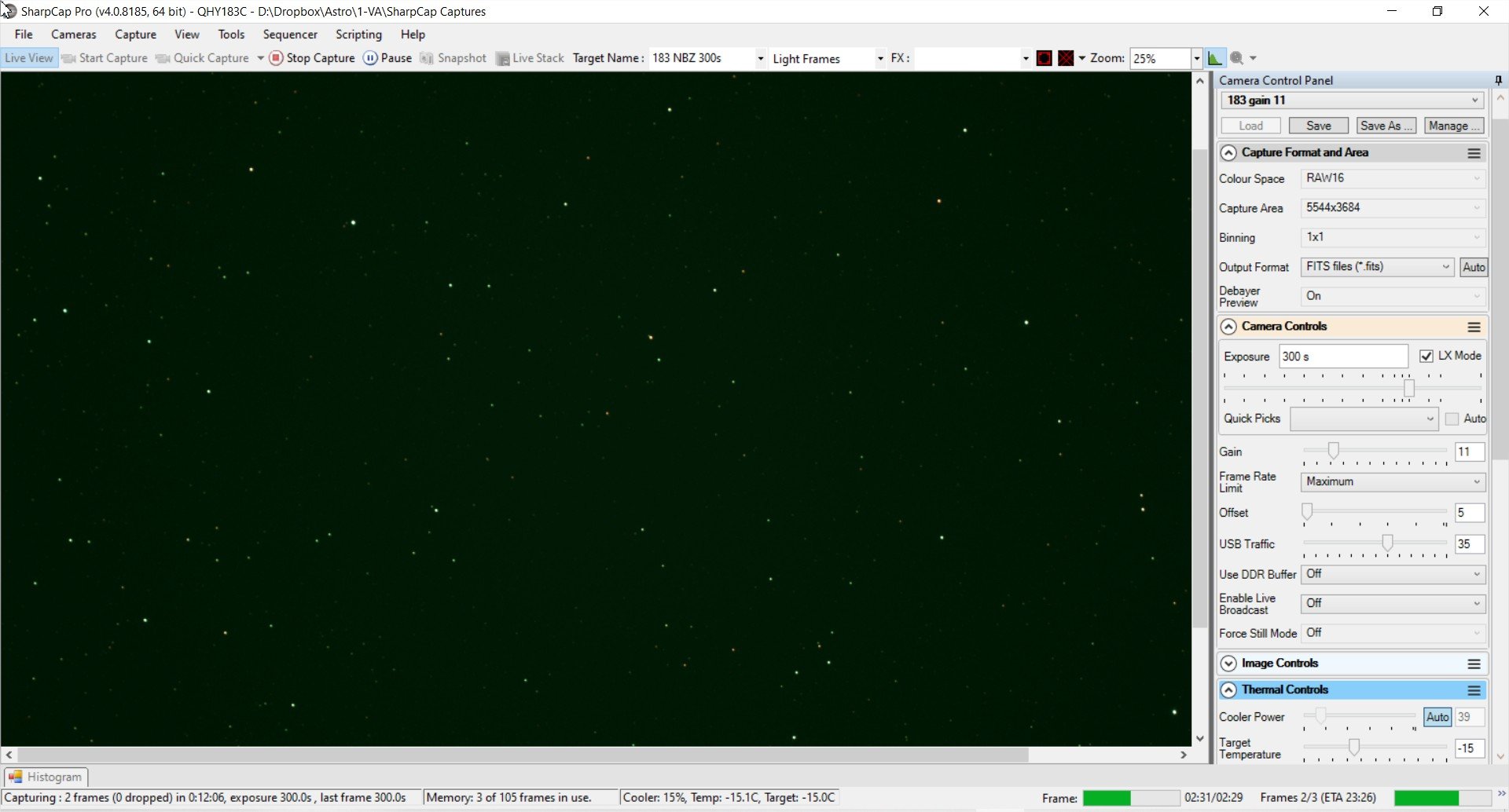

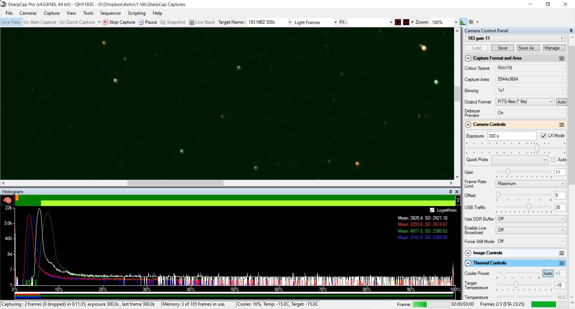

Oui, parce que là, même à 300s (!!!), je n'atteins pas les 10%...
SharpCap Pro (v4.0.8185, 64 bit) - QHY183C - DDropboxAstro1-VASharpCap Captures_11.jpg
Mais, mes étoiles sont toujours rondes : bonne surprise ! Et il y en a quand même largement plus qu'en 60s de pose...
SharpCap Pro (v4.0.8185, 64 bit) - QHY183C - DDropboxAstro1-VASharpCap Captures_12.jpg

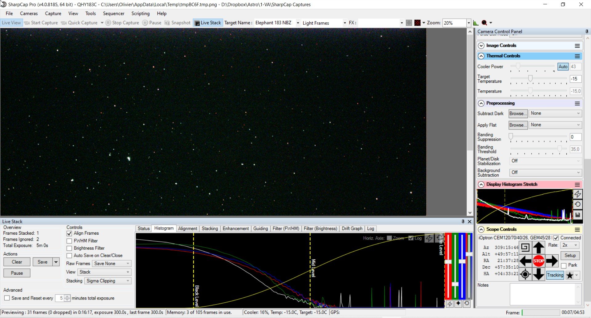

Messages : 16605
Message par clouzot » 09 nov. 2021, 23:31
09 nov. 2021, 23:23
Bien vu ! Comme quoi cette monture en a sous le capot.
Les plus brillantes commencent par contre à saturer (on le voit sur le grand histogramme avec un pic tout à droite qui remonte doucement entre 240 et 300s de pose). Encore heureux remarque, c'est quand même à l'Hyperstar). De visu sur le Smart Histo, on voit bien que ton temps de pose minimum au gain unitaire serait de 180s (moins, et on rabote le rouge, classiquement avec les capteurs Sony toujours un peu faiblards dans cette zone). Donc il faudra sûrement bosser à des gains plus élevés pour ne pas te rendre dingue à force d'attendre l'image, classiquement avec la 533 au gain 200 (x3 par rapport au gain unitaire, x9 par rapport au gain 0 et pas trop de perte de dynamique). S'il te reste encore un peu de ciel, tu peux le tenter, tu feras les darks plus tard

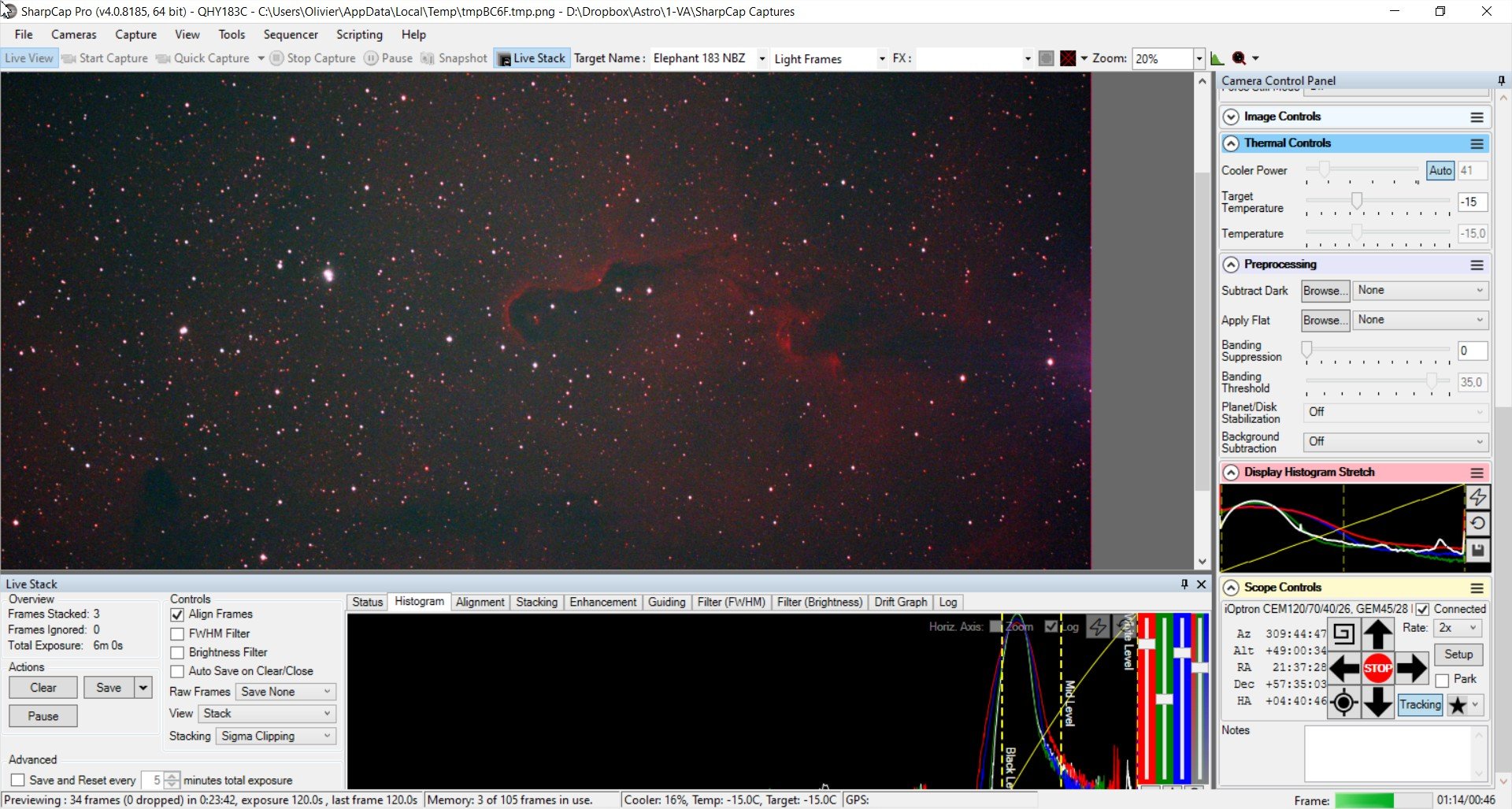

J'ai tenté la Trompe de l'Elephant avec les poses de 300s, vu que j'étais réglé comme ça - et histoire de ne pas fermer boutique avec juste les tests.
Ben... curieusement, ça n'empilait pas...
SharpCap Pro (v4.0.8185, 64 bit) - QHY183C - CUsersOlivierAppDataLocalTemptmpBC6F.tmp.png - DDropboxAstro1-VASharpCap Captures.jpg
J'ai baissé à 120s (je n'avais pas vu ton message) et je suis passé à 35 de gain (au lieu de 11, sur la 183 c'est le gain unitaire).
Dès la première frame, on voyait du rouge et la trompe ! :)
Et en 3 frames, donc 6mn, j'en suis là :
SharpCap Pro (v4.0.8185, 64 bit) - QHY183C - CUsersOlivierAppDataLocalTemptmpBC6F.tmp.png - DDropboxAstro1-VASharpCap Captures_2.jpg
(alors qu'à 5mn d'une seule pose, ça ne donnait rien)
Tant mieux, c'est moins long à attendre :D
Bizarre la différence entre les deux histos : le grand est tout pointu et serré à droite (jamais vu ça avant), alors que l'autre semble un peu en vrac...

Autre point sympa : après la MES, vu que je ne voulais faire que des tests, je n'ai pas aligné le GoTo... J'ai visé dans un coin avec pas trop d'étoiles et basta.
Quand j'ai voulu cibler l'Elephant, je me suis dit que ça allait tomber à côté... Ben non, je suis arrivé pile dessus !!... :dance: Cool !!
Allez, le revoici après 20mn (10 x 2mn) :
SharpCap Pro (v4.0.8185, 64 bit) - QHY183C - CUsersOlivierAppDataLocalTemptmpBC6F.tmp.png - DDropboxAstro1-VASharpCap Captures_3.jpg
(filtre NBZ, mais pas de darks ni flats)

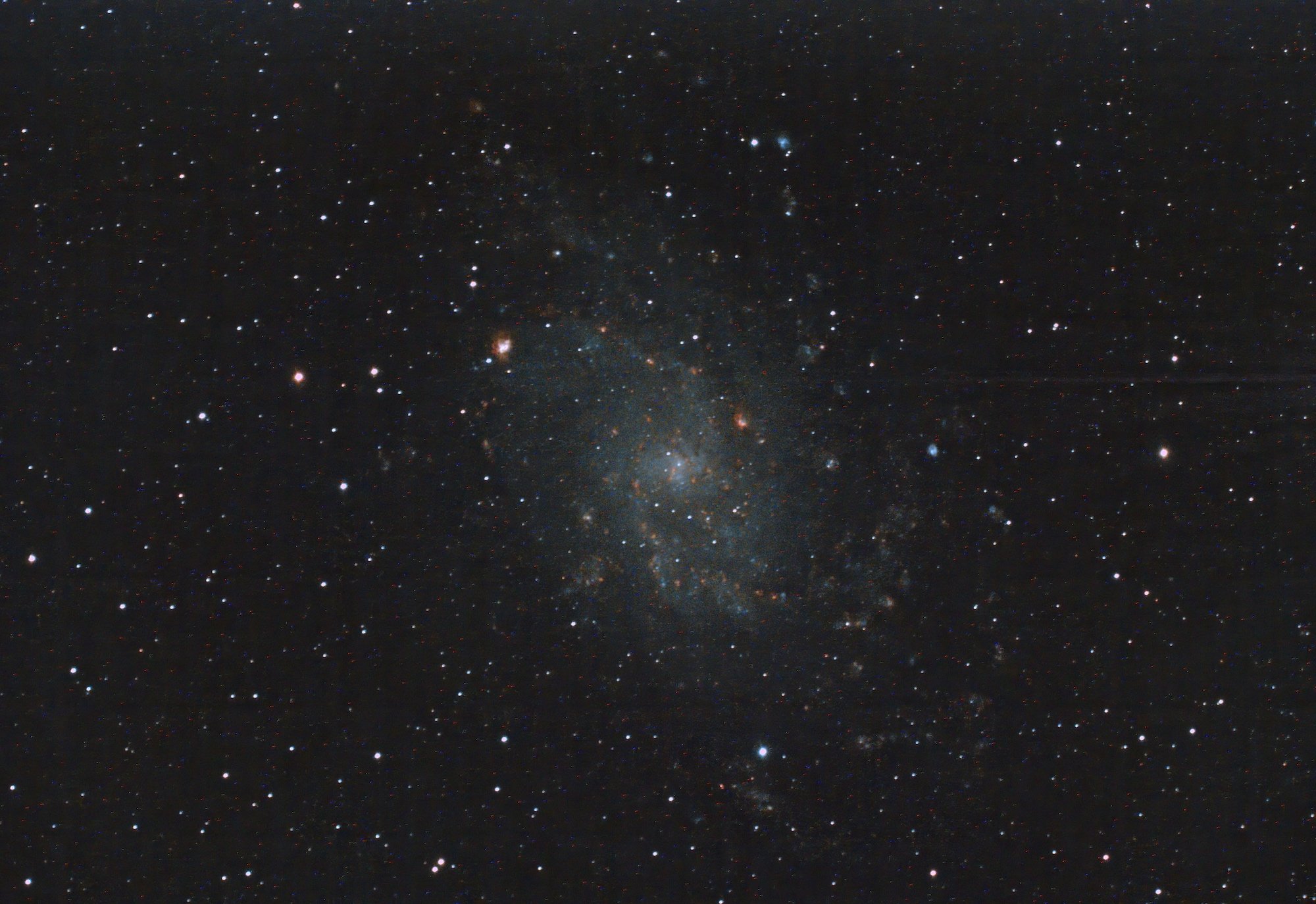

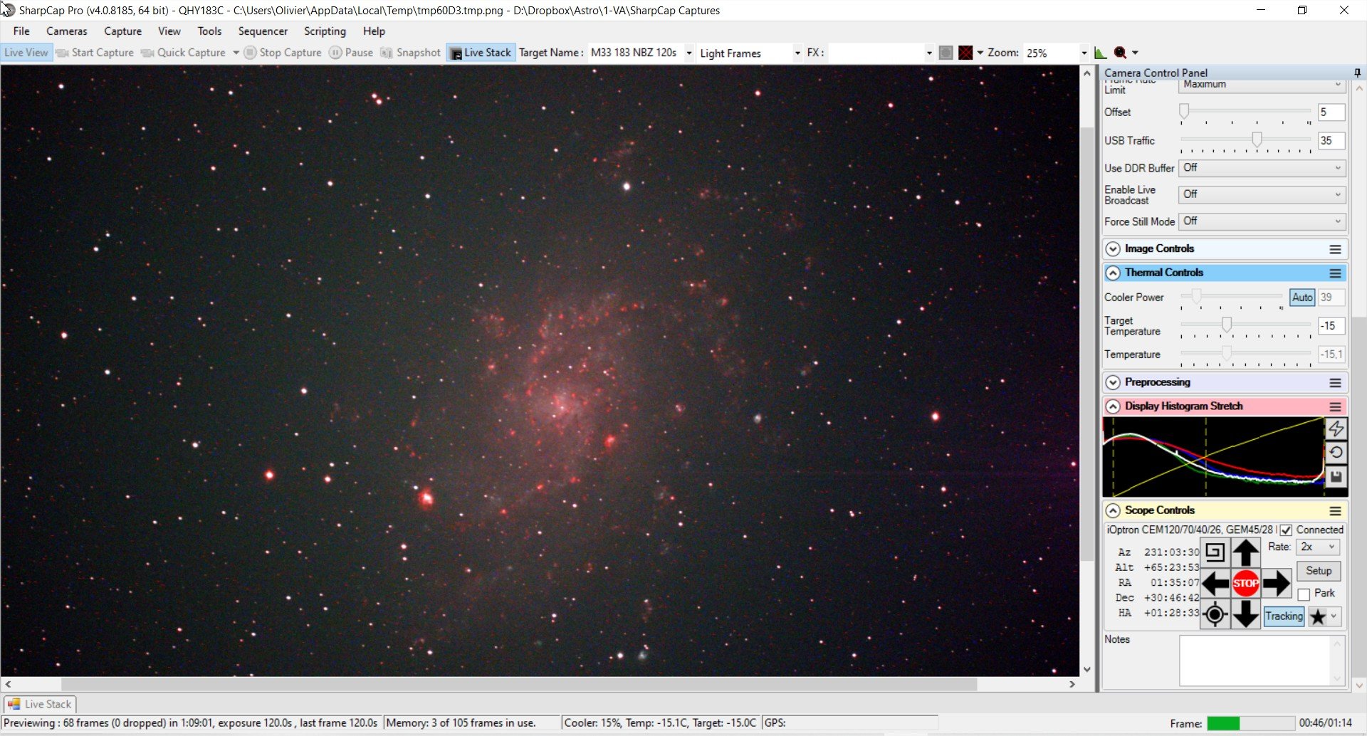

Message par Olivier-Fantasy » 10 nov. 2021, 00:29
La flemme de changer le filtre, j'ai laissé le NBZ sur M33 :lol:

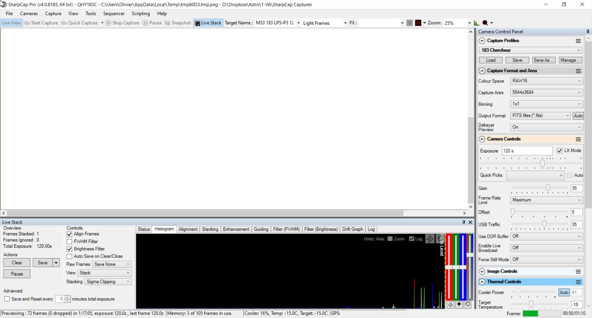

C'est original ! Ici en 5 x 2mn, toujours avec le gain boosté à 35 :
SharpCap Pro (v4.0.8185, 64 bit) - QHY183C - CUsersOlivierAppDataLocalTemptmp60D3.tmp.png - DDropboxAstro1-VASharpCap Captures.jpg
Puis, en 20mn (10 x 2mn) :
SharpCap Pro (v4.0.8185, 64 bit) - QHY183C - CUsersOlivierAppDataLocalTemptmp60D3.tmp.png - DDropboxAstro1-VASharpCap Captures_2.jpg
Difficile de sortir du signal, même avec Siril (et les darks manquent vraiment !)...
Bon, faudrait que je monte plutôt le LPS-P3.
Dernière modification par Olivier-Fantasy le 14 juil. 2022, 20:06, modifié 1 fois.

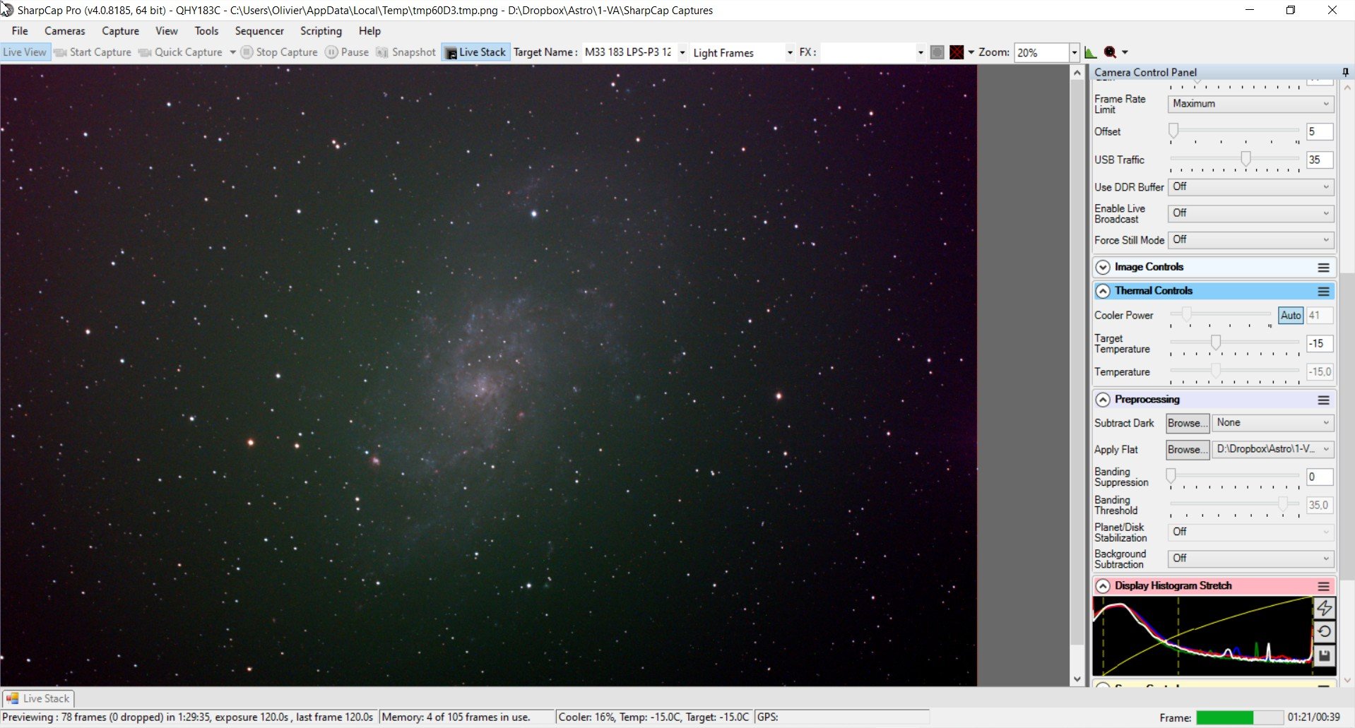

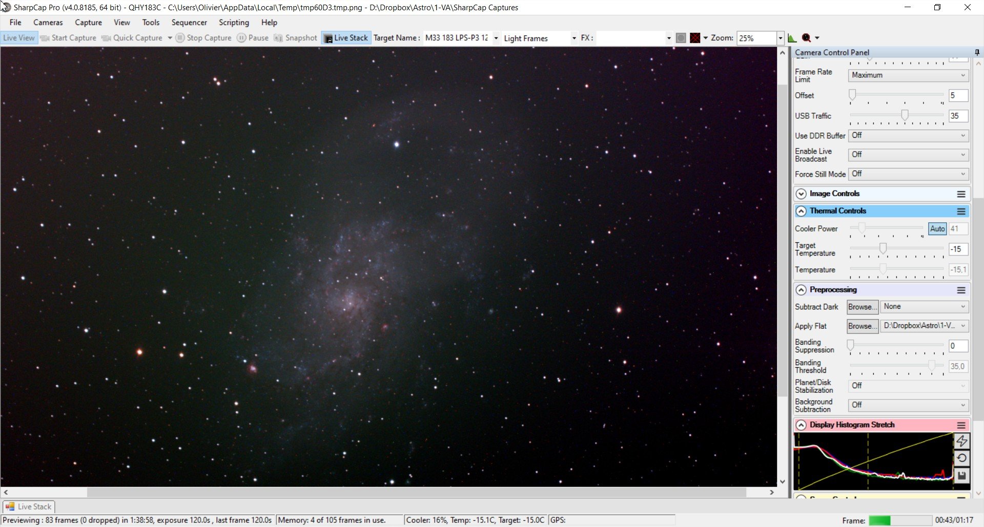

Messages : 11555
Message par Olivier-Fantasy » 10 nov. 2021, 00:47

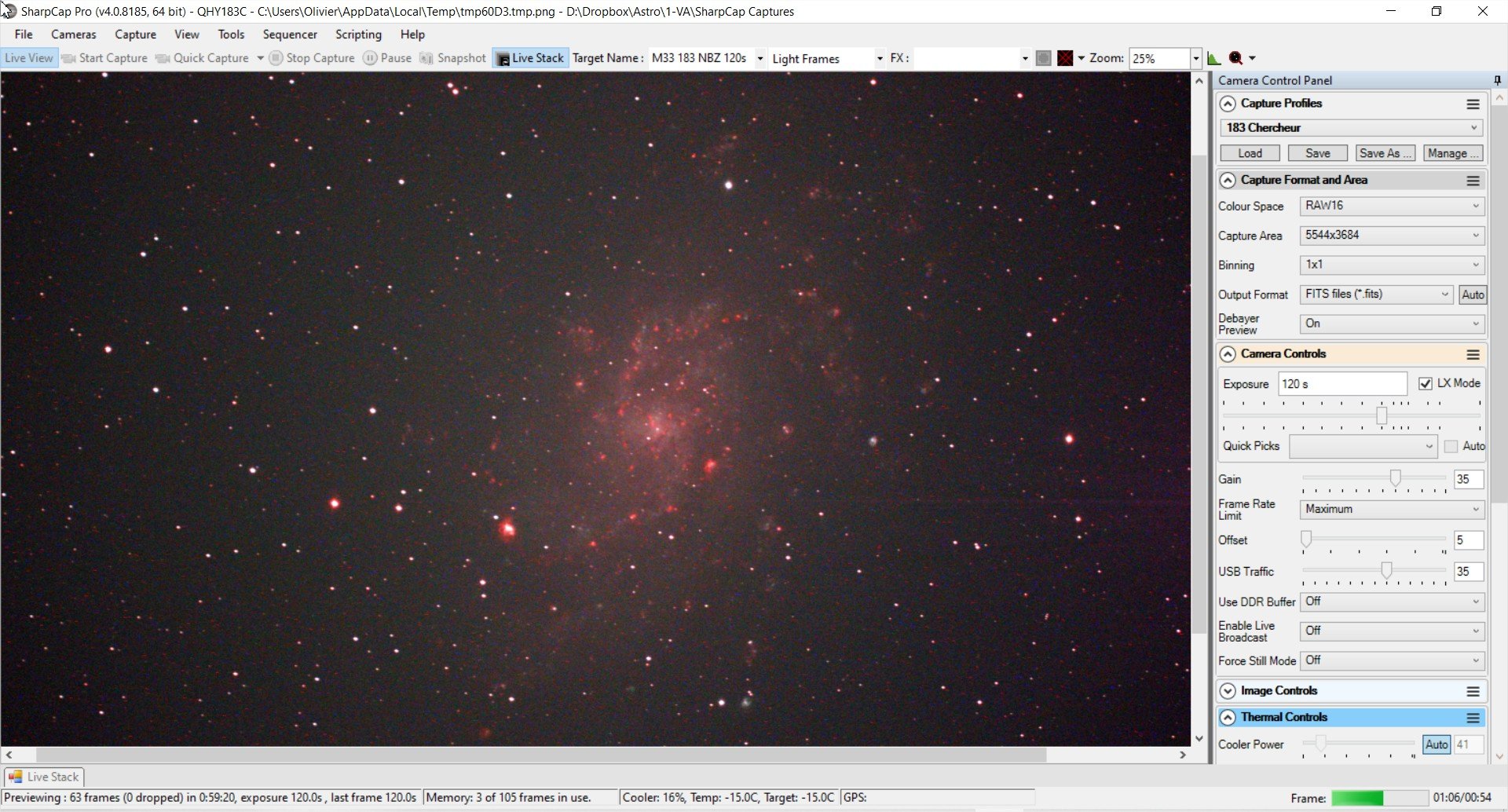

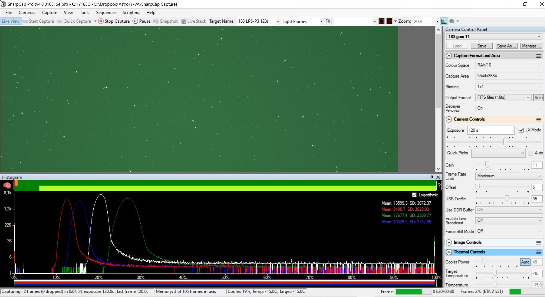

M33 avec le filtre LPS-P3, toujours en poses de 120s et au gain 35 :
C'est peut-être un poil trop ? Non ? :mrgreen:
Je vais remettre le gain unitaire...
En 10mn (5 x 2mn), gain 11 :
SharpCap Pro (v4.0.8185, 64 bit) - QHY183C - CUsersOlivierAppDataLocalTemptmp60D3.tmp.png - DDropboxAstro1-VASharpCap Captures_3.jpg
(avec un vieux flat, pas de darks et toujours un vignetage de fou)
Et 20mn :
SharpCap Pro (v4.0.8185, 64 bit) - QHY183C - CUsersOlivierAppDataLocalTemptmp60D3.tmp.png - DDropboxAstro1-VASharpCap Captures_4.jpg
Version Siril (dommage pour l'énorme donuts, à l'arrière)... Toujours pas de darks :P
Dernière modification par Olivier-Fantasy le 14 juil. 2022, 20:24, modifié 2 fois.

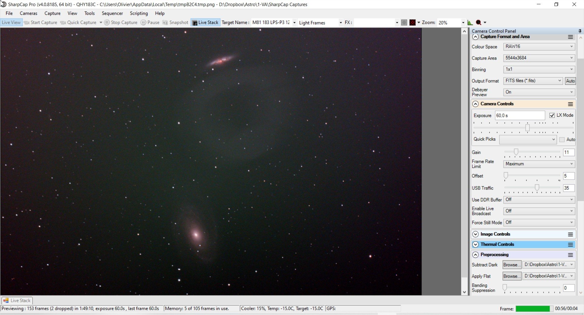

Oh, mais qui voilà ? M81 ! Que je n'ai pas revu depuis l'hiver dernier... Allez, un petit coup d'oeil avant de fermer boutique.
En poses de 60s, pour pouvoir utiliser mes darks et toujours avec mon vieux flat :
SharpCap Pro (v4.0.8185, 64 bit) - QHY183C - CUsersOlivierAppDataLocalTemptmpB2C4.tmp.png - DDropboxAstro1-VASharpCap Captures.jpg

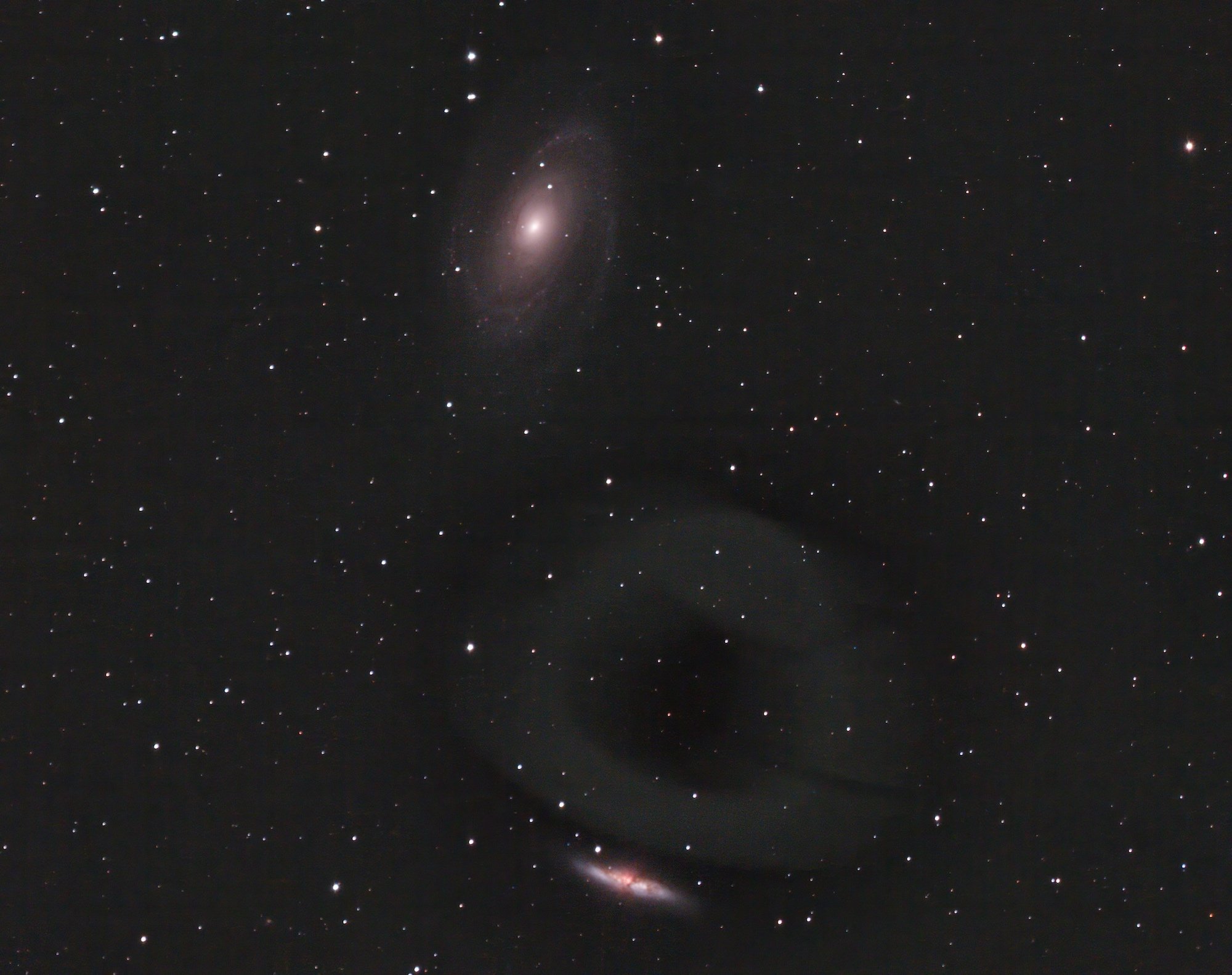

Je pense que la grosse auréole, c'est de la buée... Il est vraiment l'heure d'aller se coucher (pour moi, toujours ! ;) ).
Donc, voilà les deux belles en 20 x 60s, embuées... C'est moche, mais on les voit assez bien quand même :
SharpCap Pro (v4.0.8185, 64 bit) - QHY183C - CUsersOlivierAppDataLocalTemptmpB2C4.tmp.png - DDropboxAstro1-VASharpCap Captures_2.jpg
Le donuts de l'Espace !! Et ses copines, M81-M82 :P
