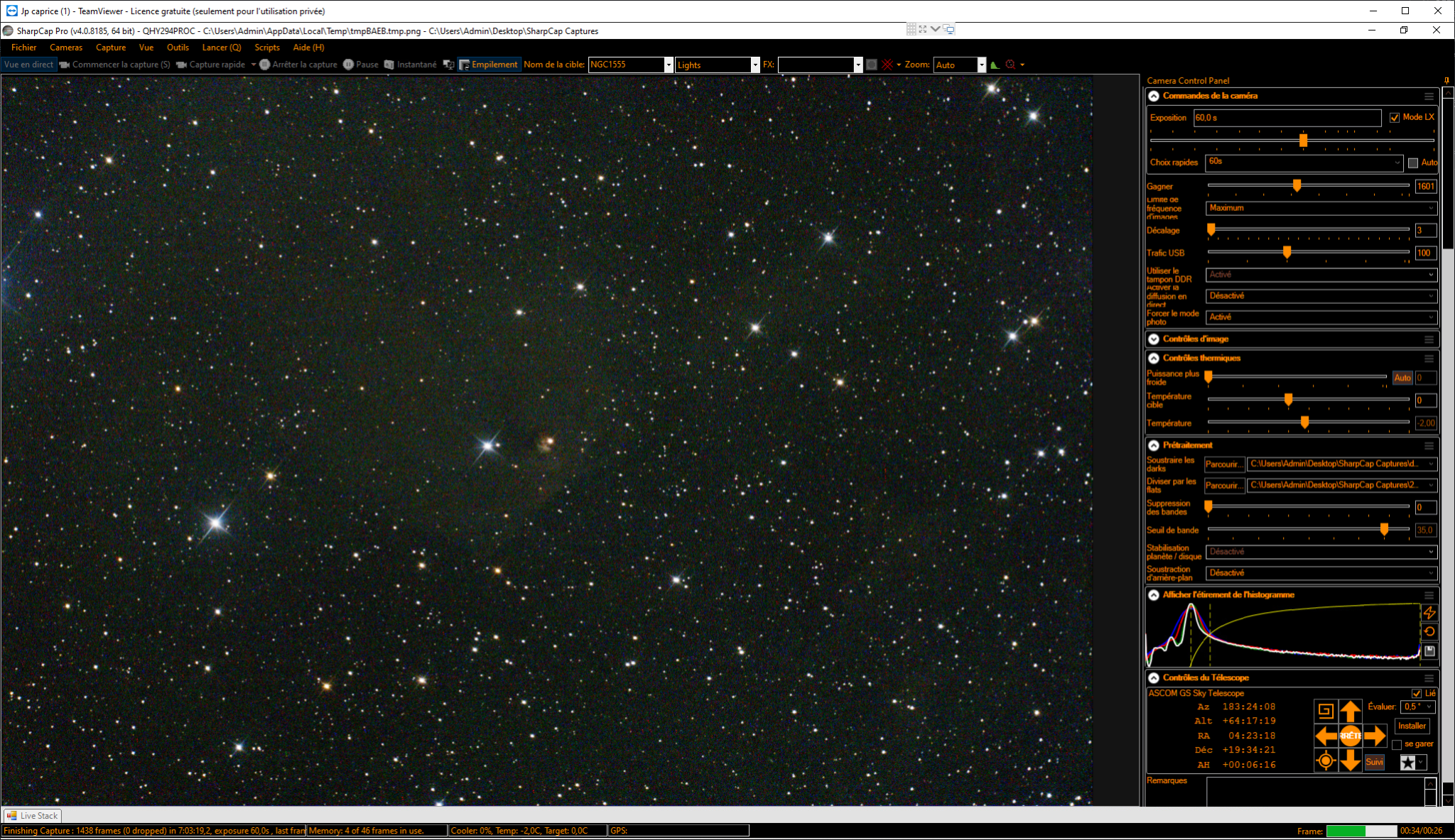

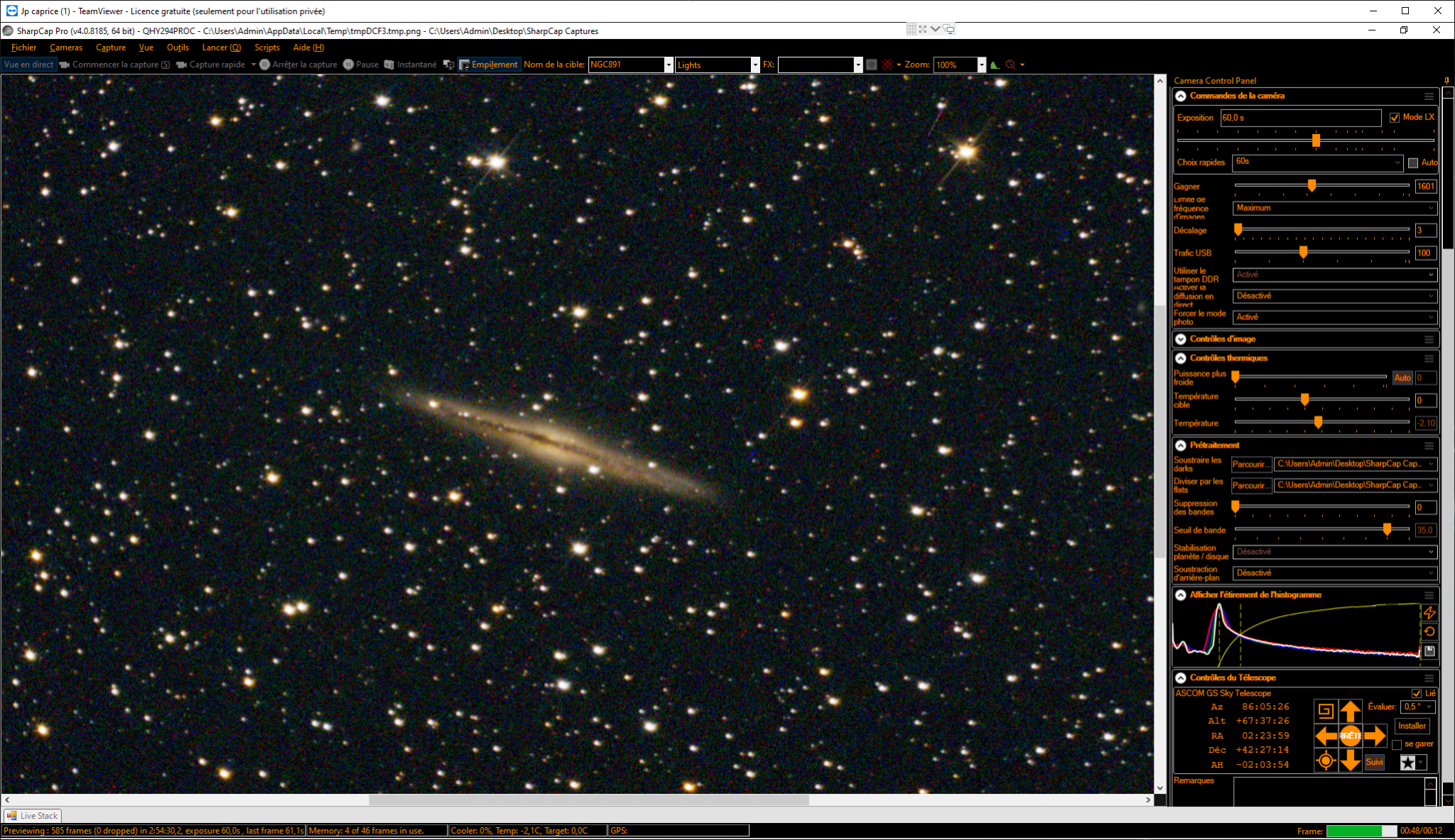

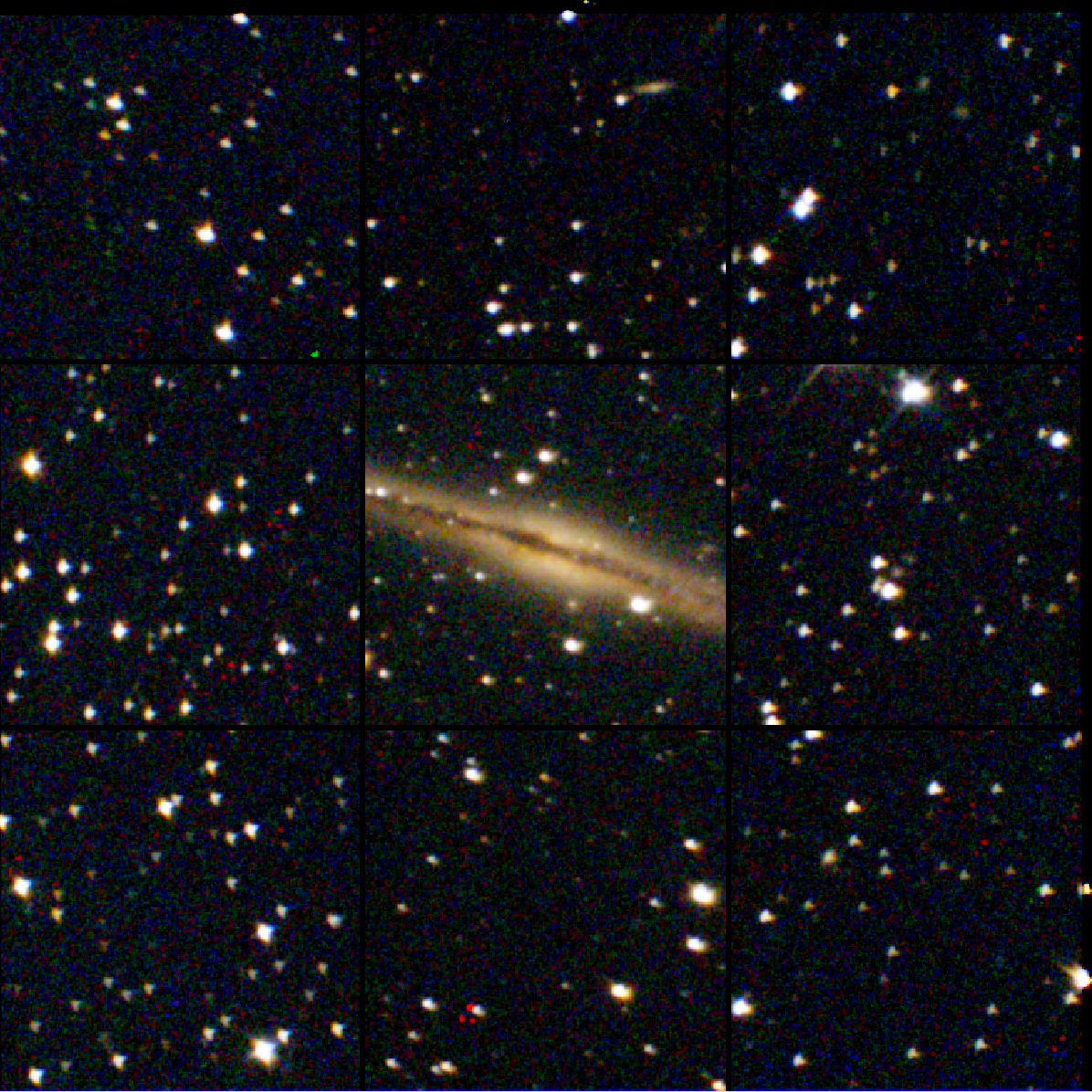

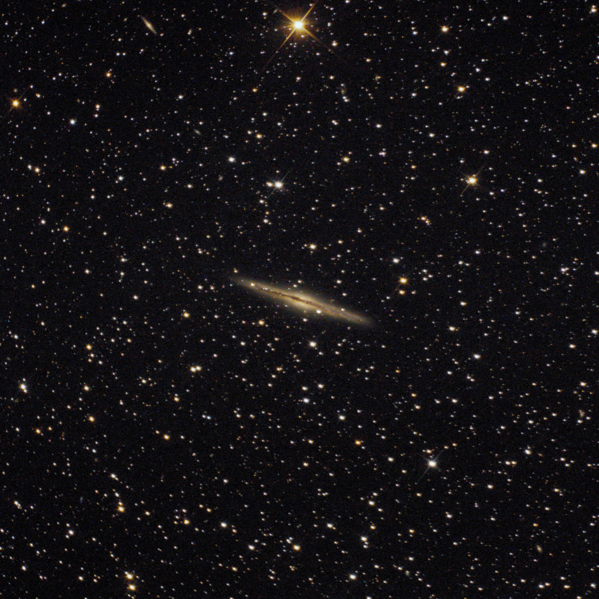

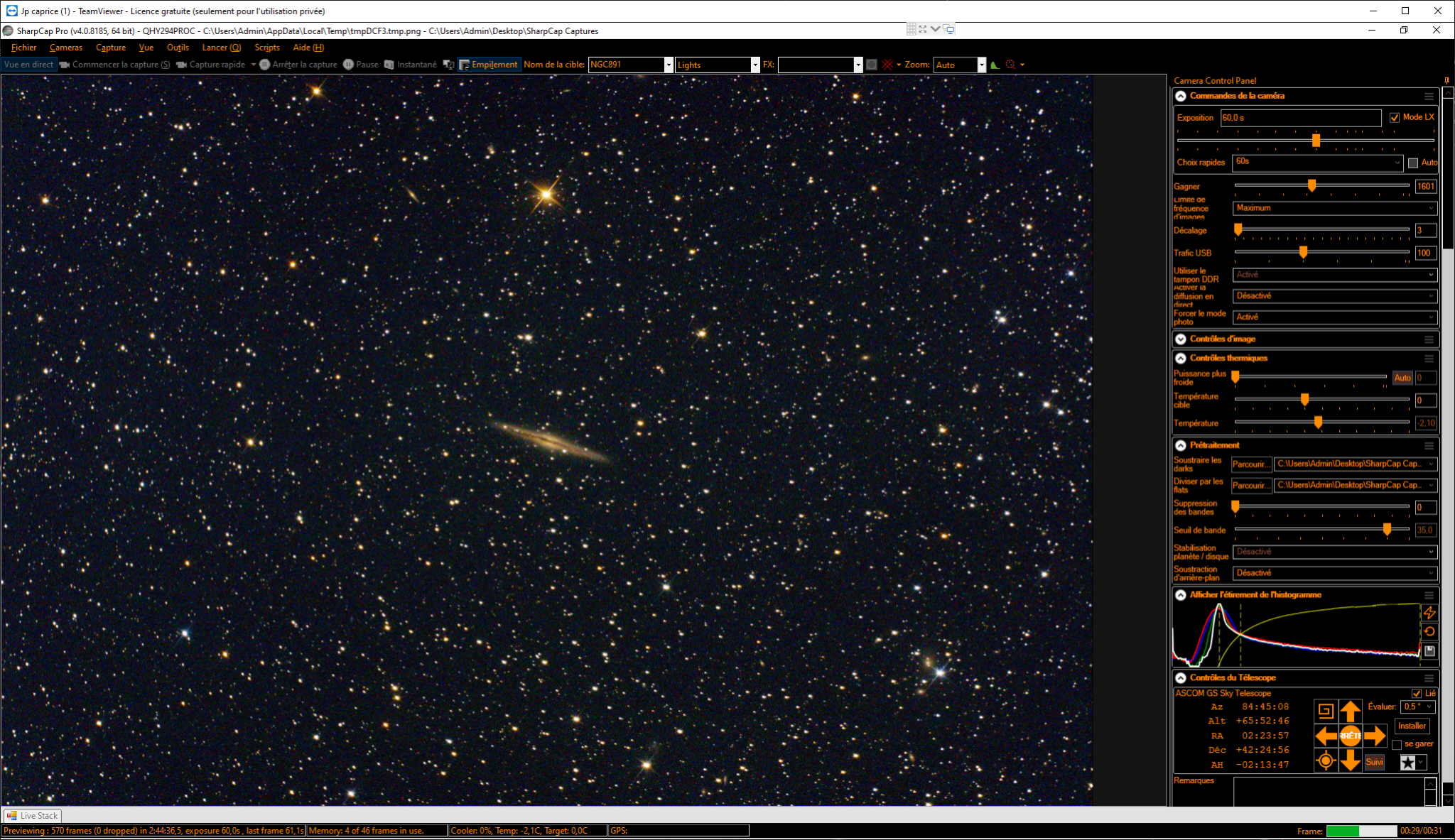

Un petit tour encore vers NGC891 ou Caldwell 23. Je remarque au passage que quasiment personne n'utilise le catalogue de Caldwell, il y a une raison à cela ?
NGC891/C23 11x60s gain 1601 offset 3 temp -10 dark+flat avec guidage 1.5s
à 100% après 20 minutes NGC891/C23 20x60s gain 1601 offset 3 temp -10 dark+flat avec guidage 1.5s
Mes étoiles sont vraiment moches. Est-il possible que j'ai trop serré les vis en remontant le miroir ce qui le contraindrait ?

La catalogue cadlwell est conçu comme un "complément" au catalogue messier, ce dernier a le défaut d'avoir été réalisé depuis Paris, et ne recense donc pas d'objets de l’hémisphère sud. Après perso je ne l'utilise pas parce qu'il est très réducteur (il en laisse pas mal sur le bord de la route, et il fait l'impasse sur des objets pourtant immanquables comme le catalogue de Charlot, exemple NGC 2903, un truc plus couillu que certains C ou M!) et que je préfère me référer au "vrai" nom en dehors des Messier, si on parle de NGC 891 tout le monde connait, alors que C23 bof
- Caprice
- Messages : 6878
- Localisation : Isère
L'AVA "suite" de Caprice
Merci @John Mc Burn, l'explication me convient
Voici un save as seen cropé pour le forum et légèrement retouché pour cacher la misère de NGC891
(C'est vrai que si tu me dis C23, il me faudra chercher
NGC891/C23 40x60s gain 1601 offset 3 temp -10 dark+flat avec guidage 1.5s

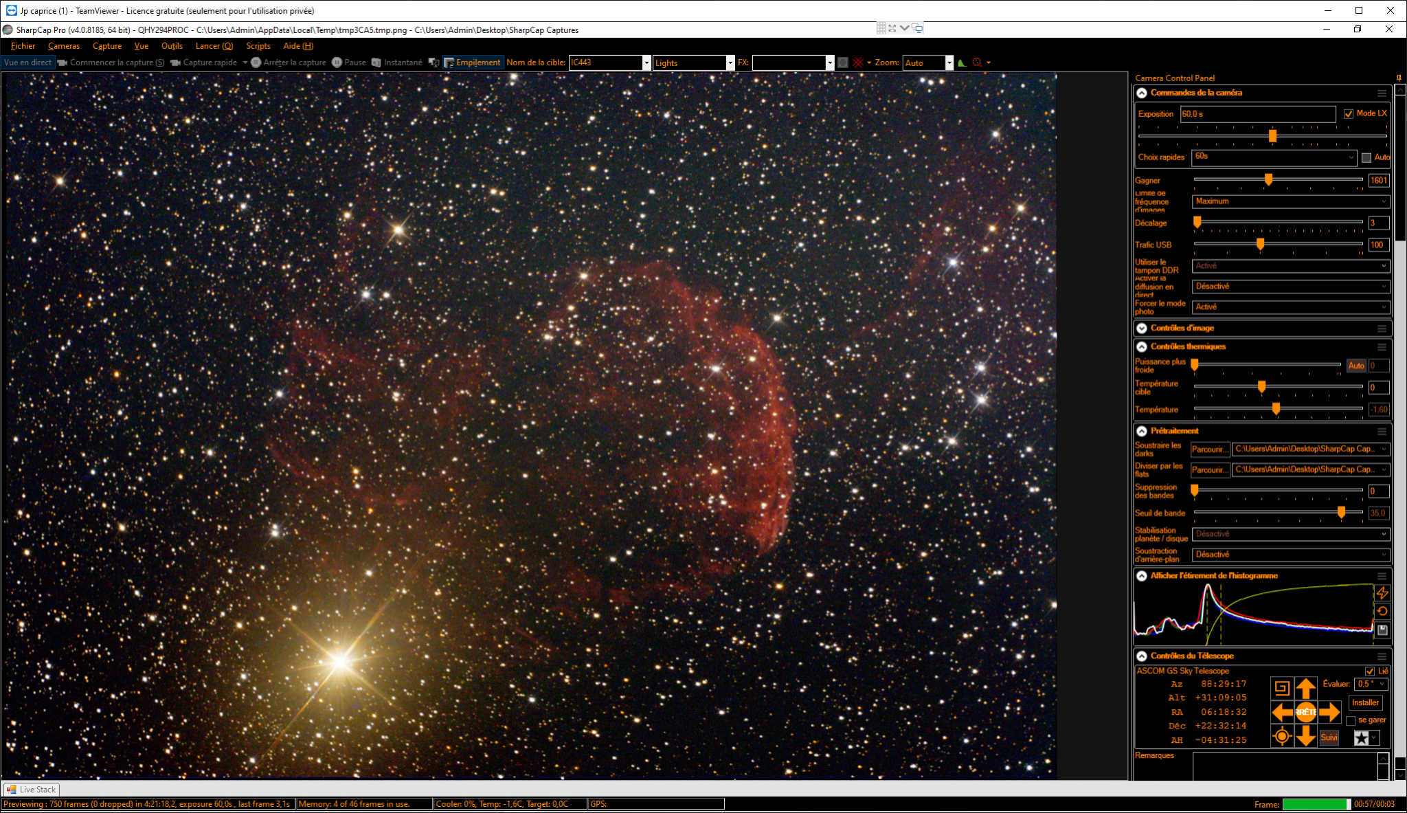

Je retourne voir la Méduse avec mon chauffage en route depuis le début de la nuit pour voir si Propus se fait plus discrète aujourd'hui
Verdict ? Un peu basse mais mieux oui malgré la Lune. Elle pète bien quand même avec ses 6 aigrettes
IC443 10x60s gain 1601 offset 3 temp -10 dark+flat avec guidage 1.5s
après 42 minutes IC443 42x60s gain 1601 offset 3 temp -10 dark+flat avec guidage 1.5s
détail à 100% après 50 minutes IC443 50x60s gain 1601 offset 3 temp -10 dark+flat avec guidage 1.5s

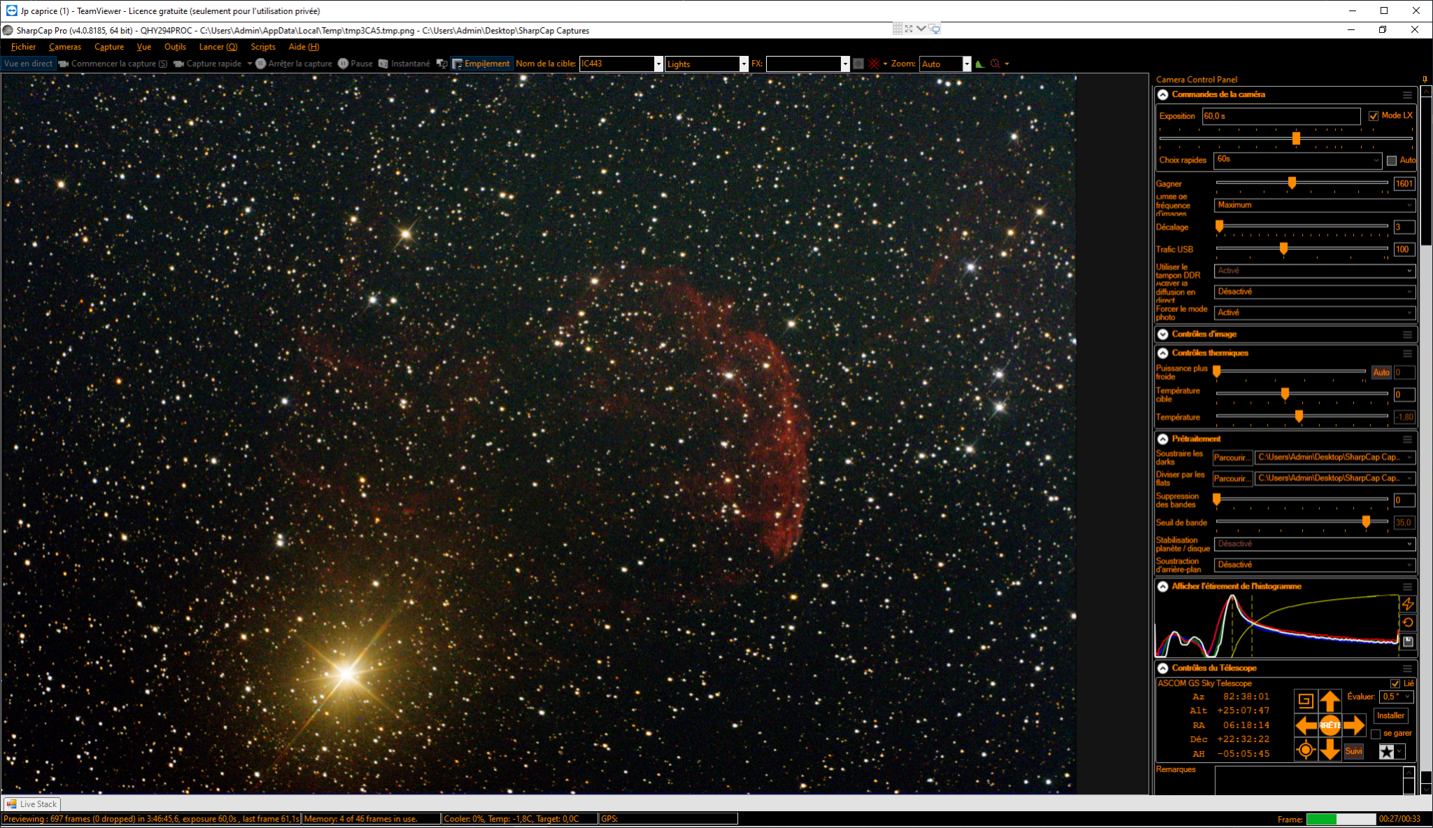

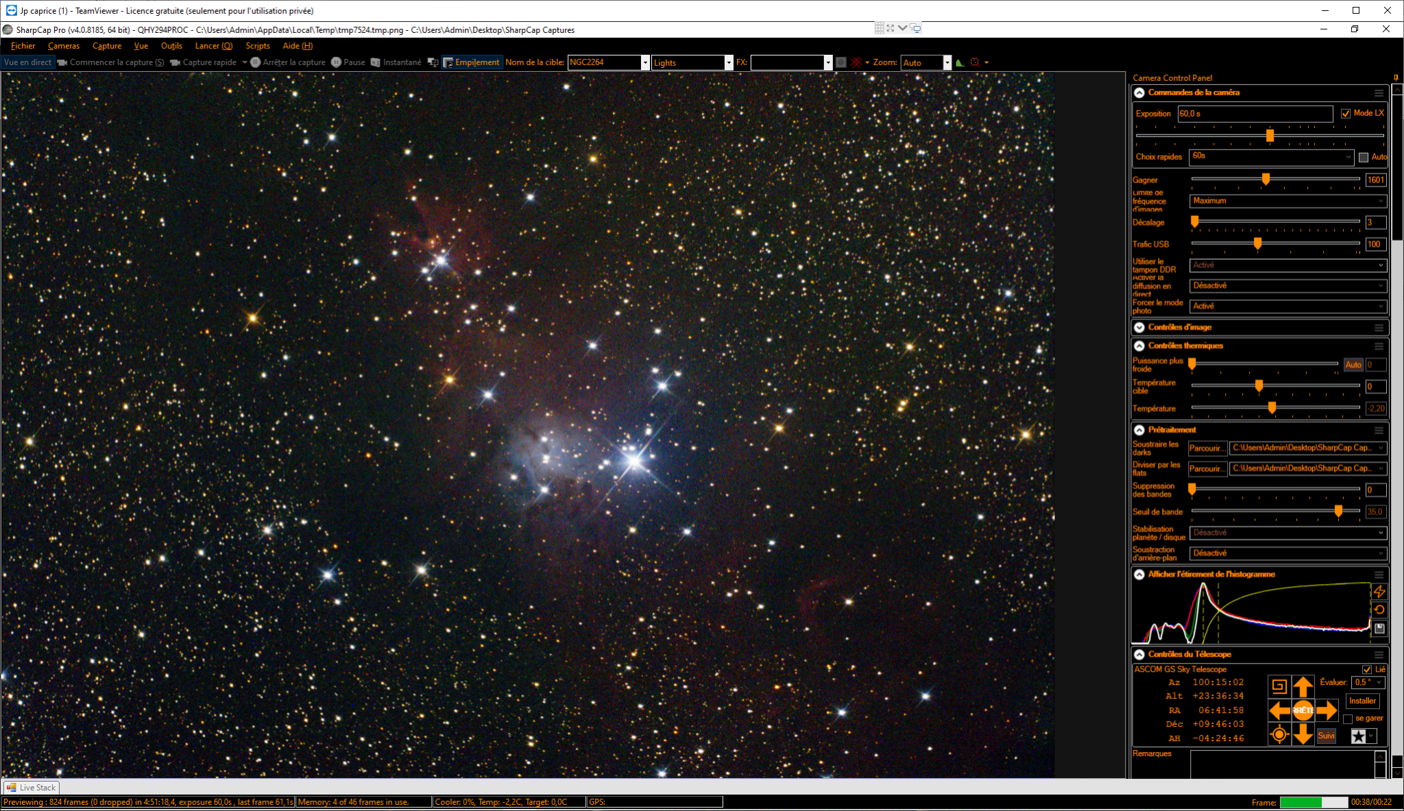

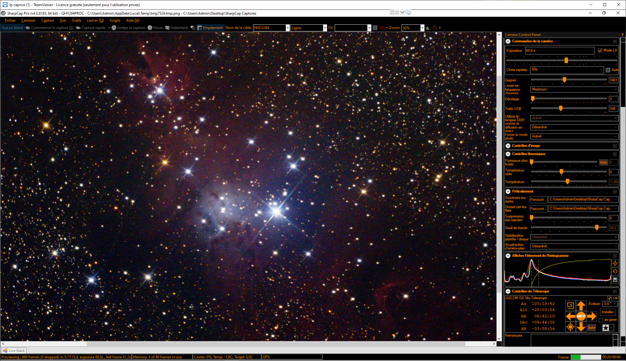

Une fourrure de Renard, un Sapin de Noël, si ça c'est pas l'Hiver... Il y a même un Cône qui traine et sa fumée commence à me couvrir le Sud
NGC2264 10x60s gain 1601 offset 3 temp -10 dark+flat avec guidage 1.5s
LA FWHM monte en flèche, je rejette beaucoup de frames. Avant la prochaine cible, une vérif de MAP s'impose (Vivement que le Sesto Senso soit mien
NGC2264 22x60s gain 1601 offset 3 temp -10 dark+flat avec guidage 1.5s

Pour les vis, si tu parles des cales de maintient du primaire, oui, il ne faut pas trop serrer, il ne faut pas que les cales touchent le miroir, 1mm d'espace entre les cales et le miroir c'est bien (ces cales ne servent a rien, c'est juste une protection pour eviter que le miroir ne bascule, mais a moins de mettre le tube a la verticale a regarder par terre, il ne risque pas de se barrer du barillet!)
Ici par exemple sur le 130PDS en soin, j'ai surélevé les cales en intercalant de petits blocs de mousse dense dessous, comme ça en serrant les vis des cales tu peux doser facilement pour que ça ne bouge pas tout en laissant le jeu nécessaire. Sans faire ça, impossible de serrer les cales sans toucher le miroir sur ce tube la. Sur mon 150, avec un miroir plus epais que celui d'origine, j'ai remplacé les vis par de beaucoup plus longues pour compenser le primaire qui fait quasi 1.5cm de plus que l'original en épaisseur (ce qui est plutôt bienvenu finalement car ça demande de sortir plus le PO pour faire la map, et donc in fine je n'ai plus le tube du PO qui passe devant le primaire), avec un écrou de blocage en haut et en bas pour régler précisément les cales à la bonne hauteur.
d'ailleurs voila comment je l'ai trouvé le miroir du 130: les cales serrées a fond bien en appui sur le miroir, l'assurance d'avoir des problèmes
(c'est comme ça d'origine, donc a corriger des qu'on reçoit le tube, idem pour certains modèles avec le primaire collé au double face sur les triangles du barillet pour ne pas que ça bouge pendant le transport, c'est bien mais ce n'est marqué nulle part sur la notice et il faut impérativement décoller tout ça et mettre de vraies touches à la place, c'est du vécu sur un 300 qui était astigmate juste a cause de ça!)
- Caprice
- Messages : 6878
Merci @John Mc Burn. J'ai pris soin de laisser de l'espace, en maintenant la cale un peu au dessus du miroir avant de serrer les vis et en vérifiant qu'il restait un peu de jeu une fois vissées.
Mais au vu de mes étoiles en croix dans les coins et en cerise au centre j'ai des doute de m'y être bien pris ^^

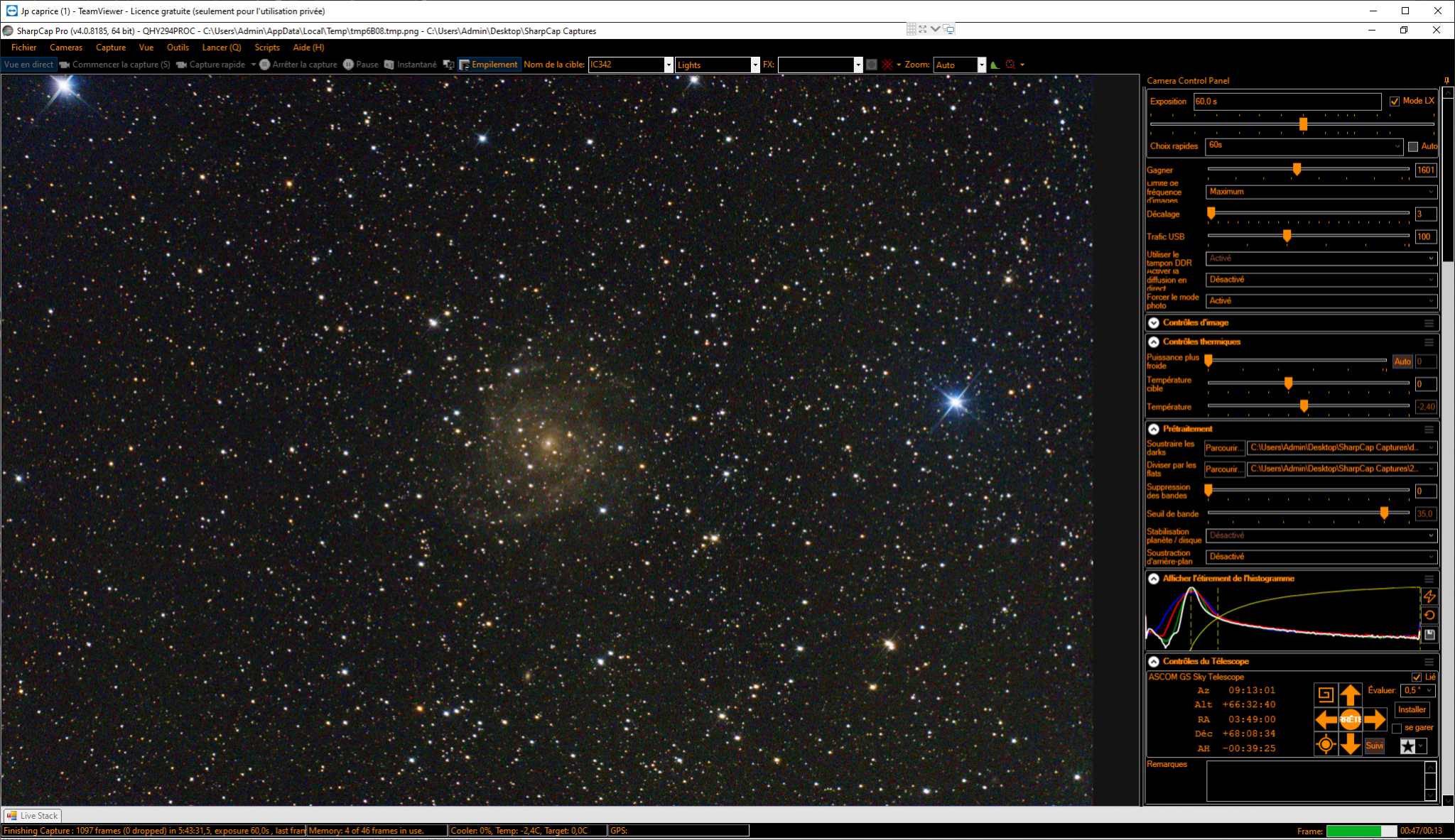

La Lune est passée derrière la montagne. Je vérifie ma MAP sur Capella mais elle n'avait quasi pas bougé. Je fais cap au Nord et pointe IC342 ou Caldwell5 dans la Girafe
IC342 5x60s gain 1601 offset 3 temp -10 dark+flat avec guidage 1.5s
17 minutes avant que le tube ne tape dans le trépied de la monture
IC342 17x60s gain 1601 offset 3 temp -10 dark+flat avec guidage 1.5s

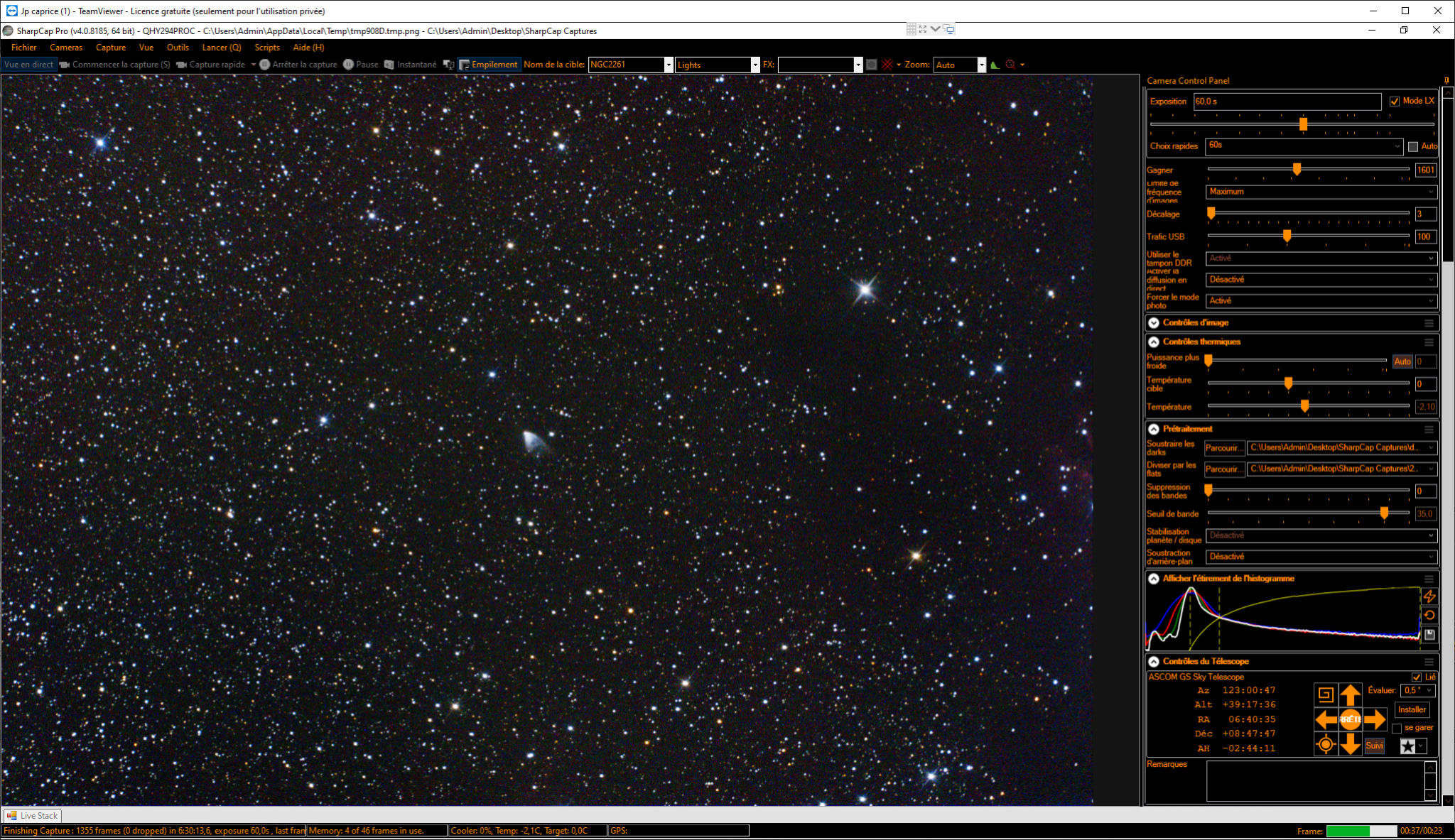

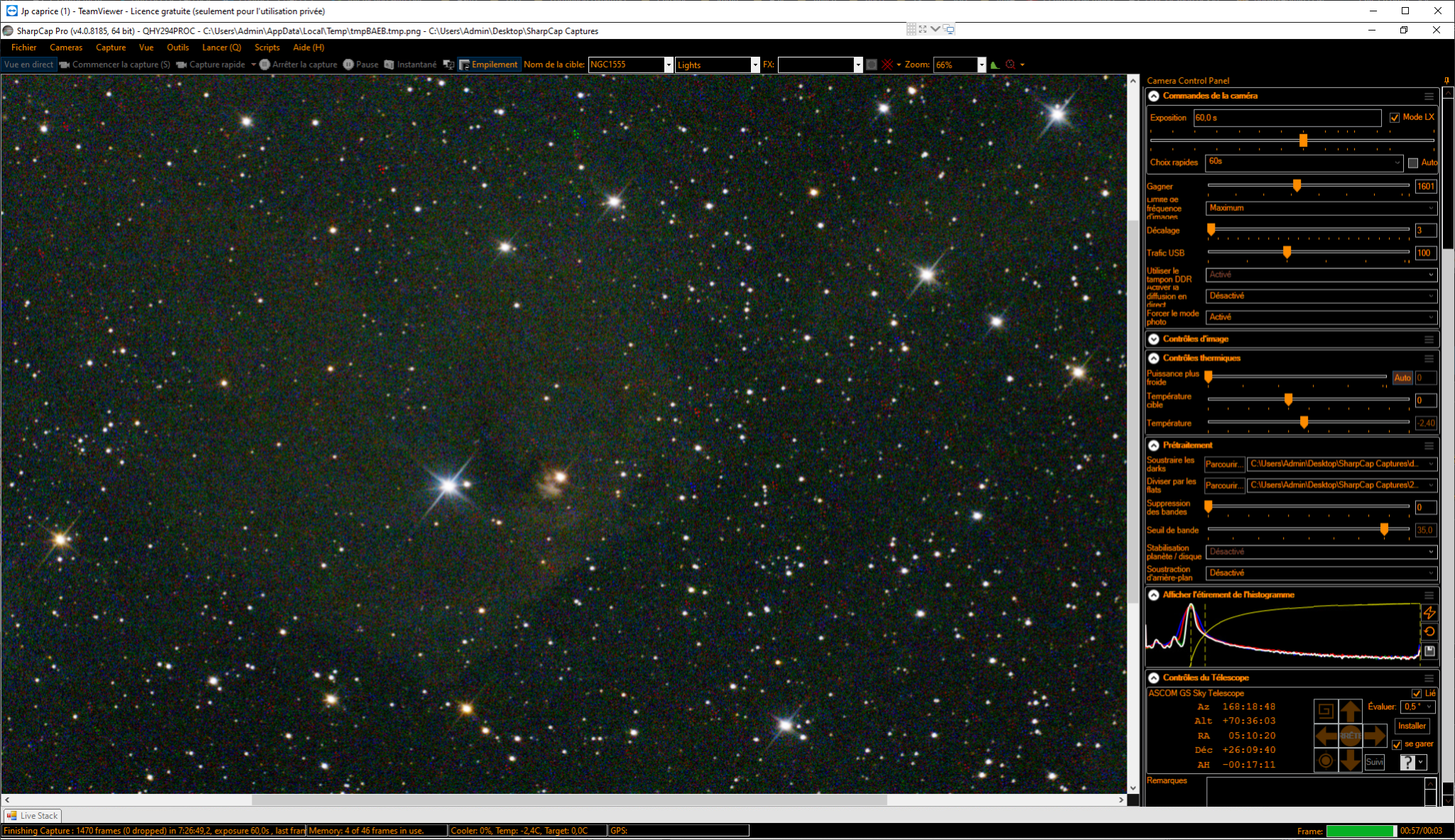

Je change de coin et retour à l'Est pour retrouver NGC2261 ou C46, la nébuleuse variable de Hubble. Je tente d'allonger un peu le guidage au passage. C'est peut-être un peu mieux
NGC2261 5x60s gain 1601 offset 3 temp -10 dark+flat avec guidage 2s
à 100% après 15 minutes. Clairement, mon flat est naze, ou mon dark
NGC2261 15x60s gain 1601 offset 3 temp -10 dark+flat avec guidage 2s

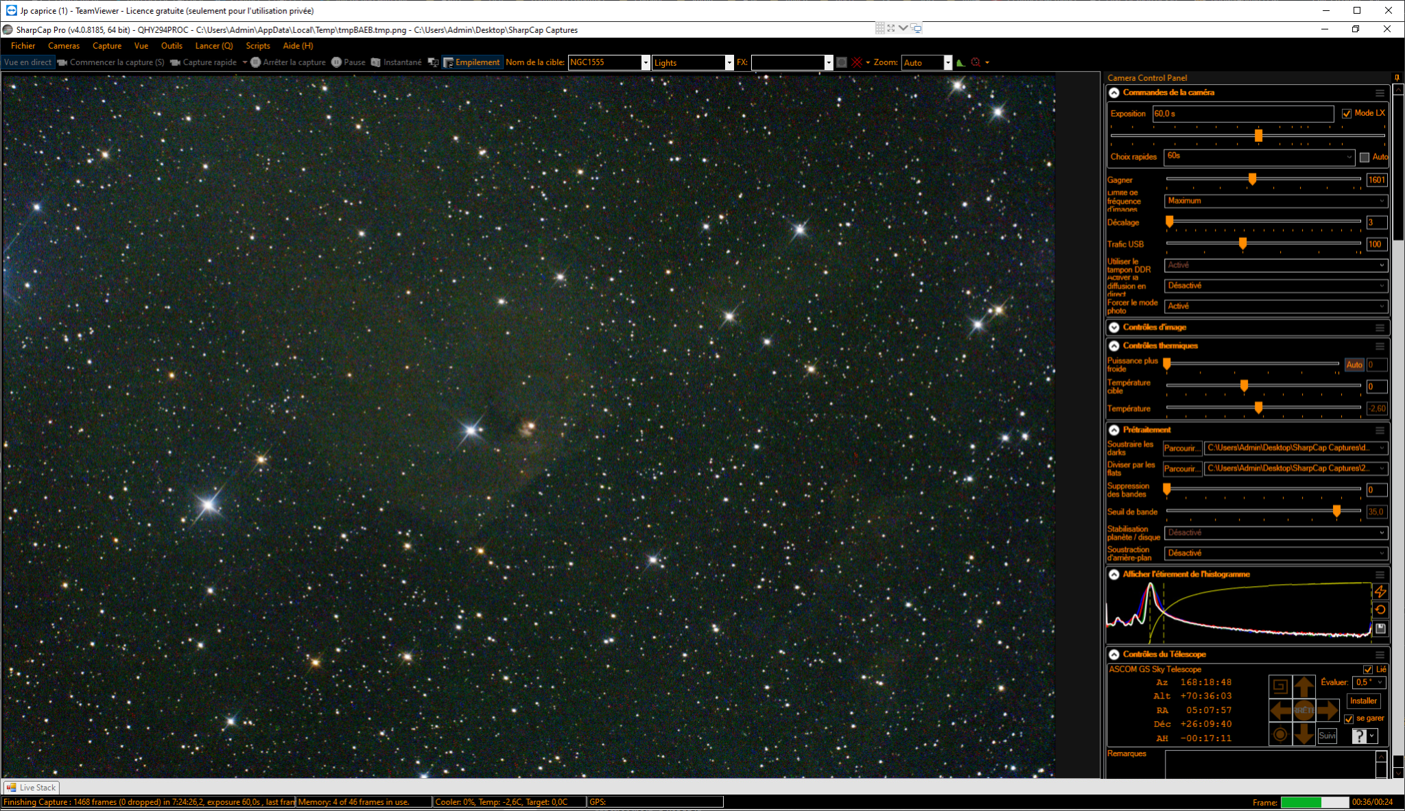

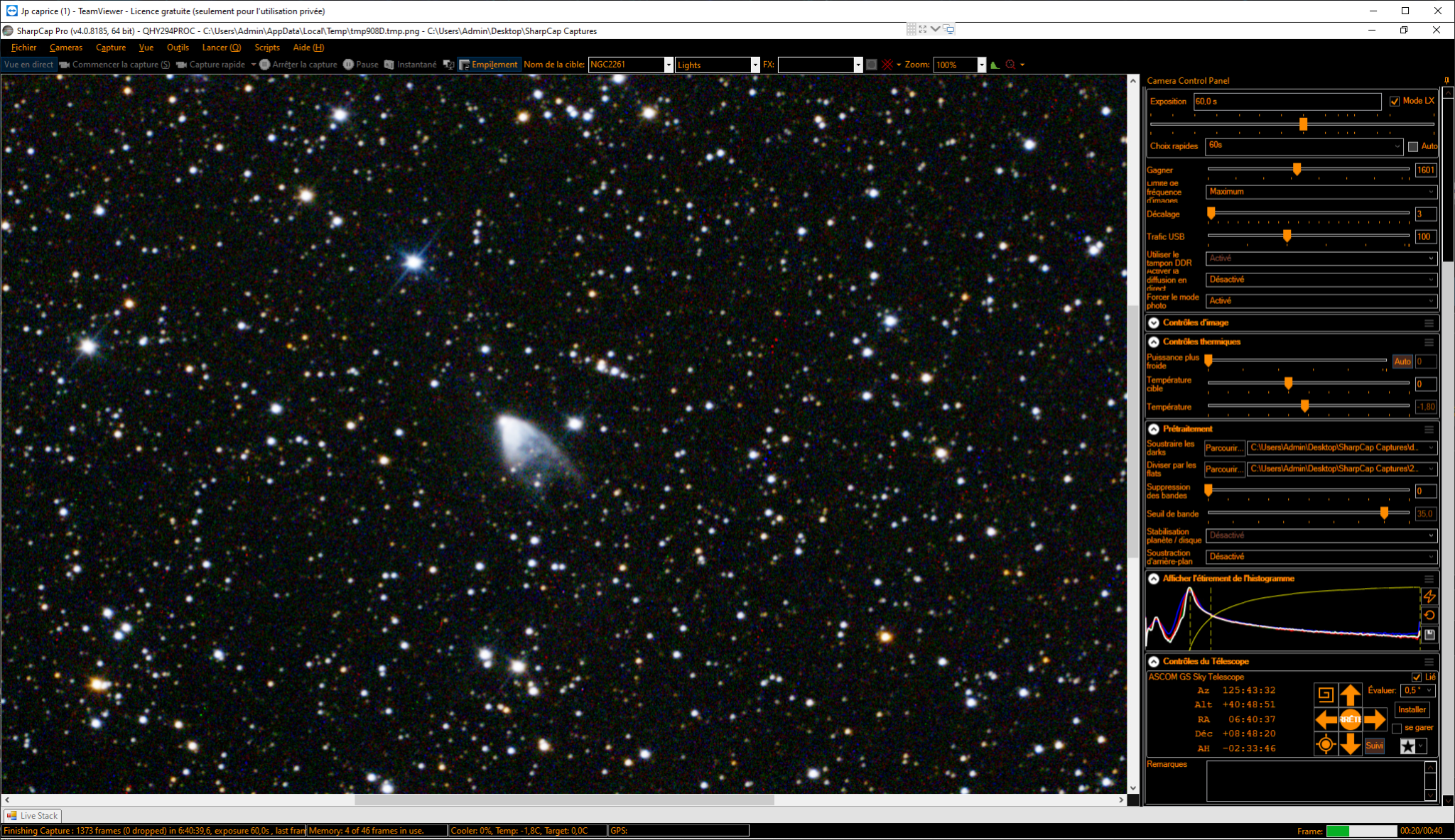

Je repars vers le Taureau et viens découvrir la nébuleuse variable de Hind ou la nébuleuse perdue de Struve. Ok c'est vrai, elle varie.
Elle est timide surtout mais le coin semble mériter qu'on s'y attarde
NGC1555 10x60s gain 1601 offset 3 temp -10 dark+flat avec guidage 2s
21 minutes seulement avant de dépasser de trop le méridien. Dommage, je reviendrai
NGC1555 21x60s gain 1601 offset 3 temp -10 dark+flat avec guidage 2s

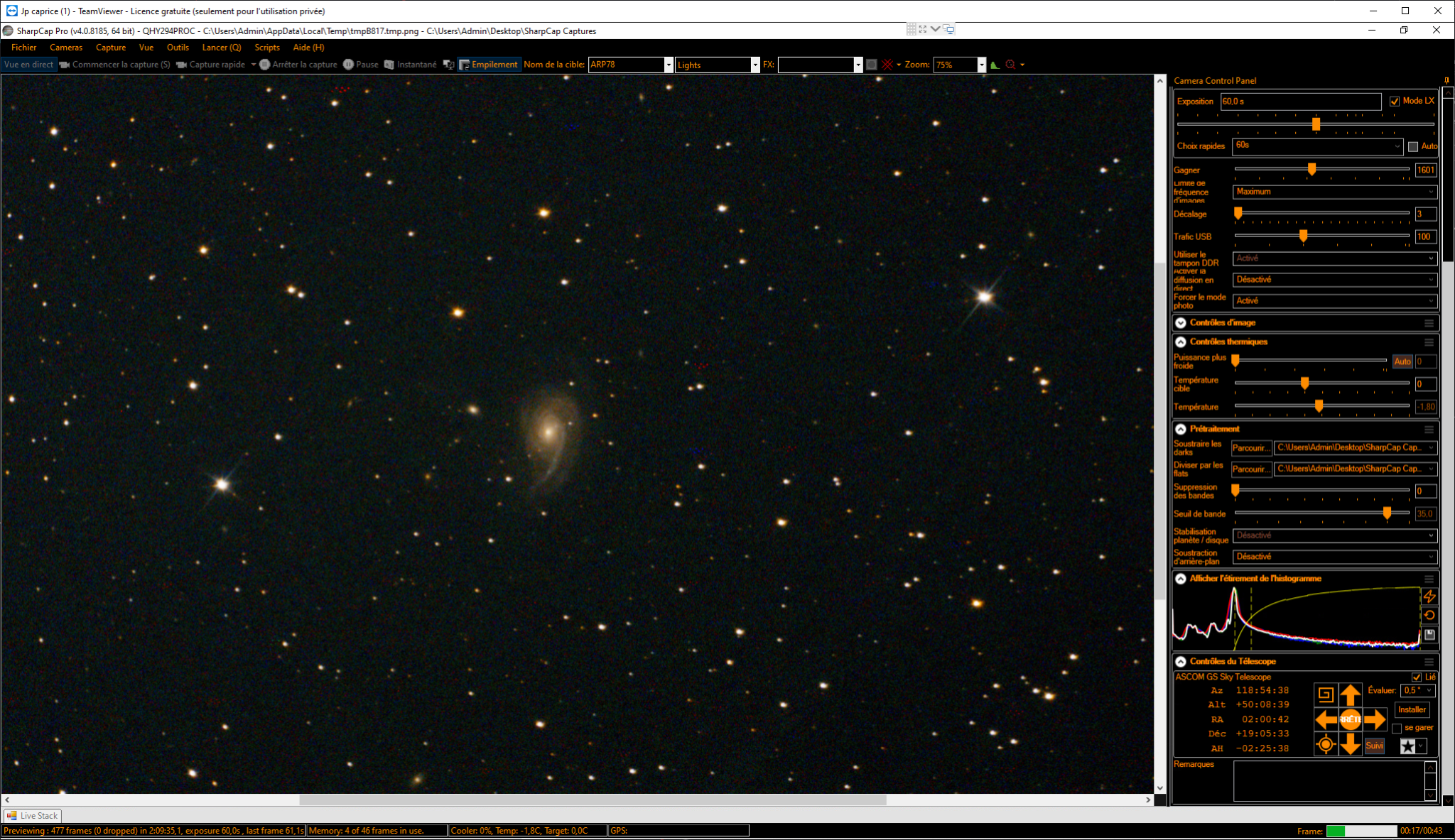

Et c'est à cette heure-ci que je me rends compte que mon problème de flat/dark est juste un pb de consigne de température qui a sauté...
Bon, pas que à priori
Je vais me poser entre Bode et un Cigare pour la nuit je crois et on verra bien demain ce qu'il en ressort
M81/M82 7x60s gain 1601 offset 3 temp -10(en vrai cette fois) dark+flat avec guidage 2s
M81/M82 28x60s gain 1601 offset 3 temp -10(en vrai cette fois) dark+flat avec guidage 2s

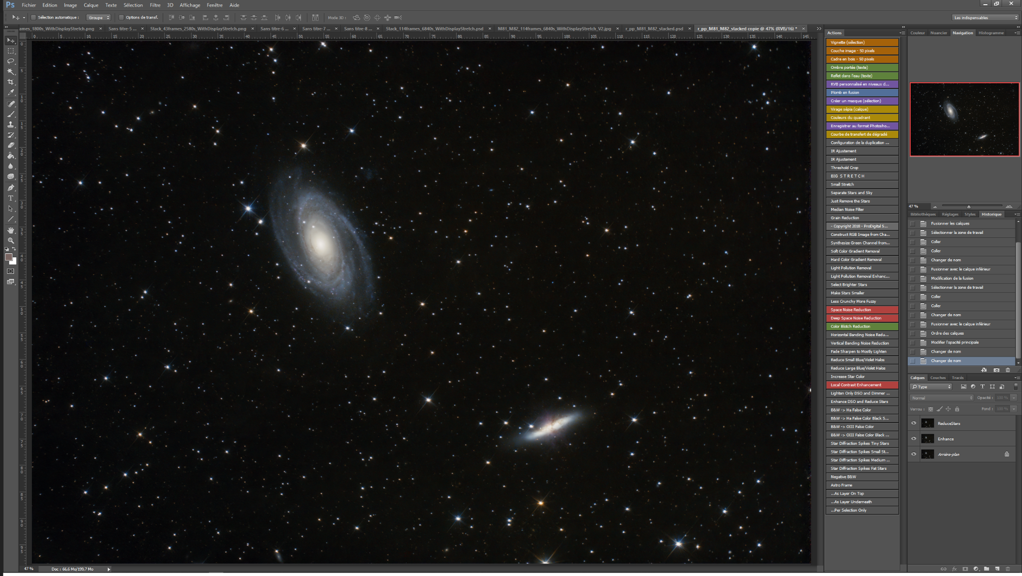

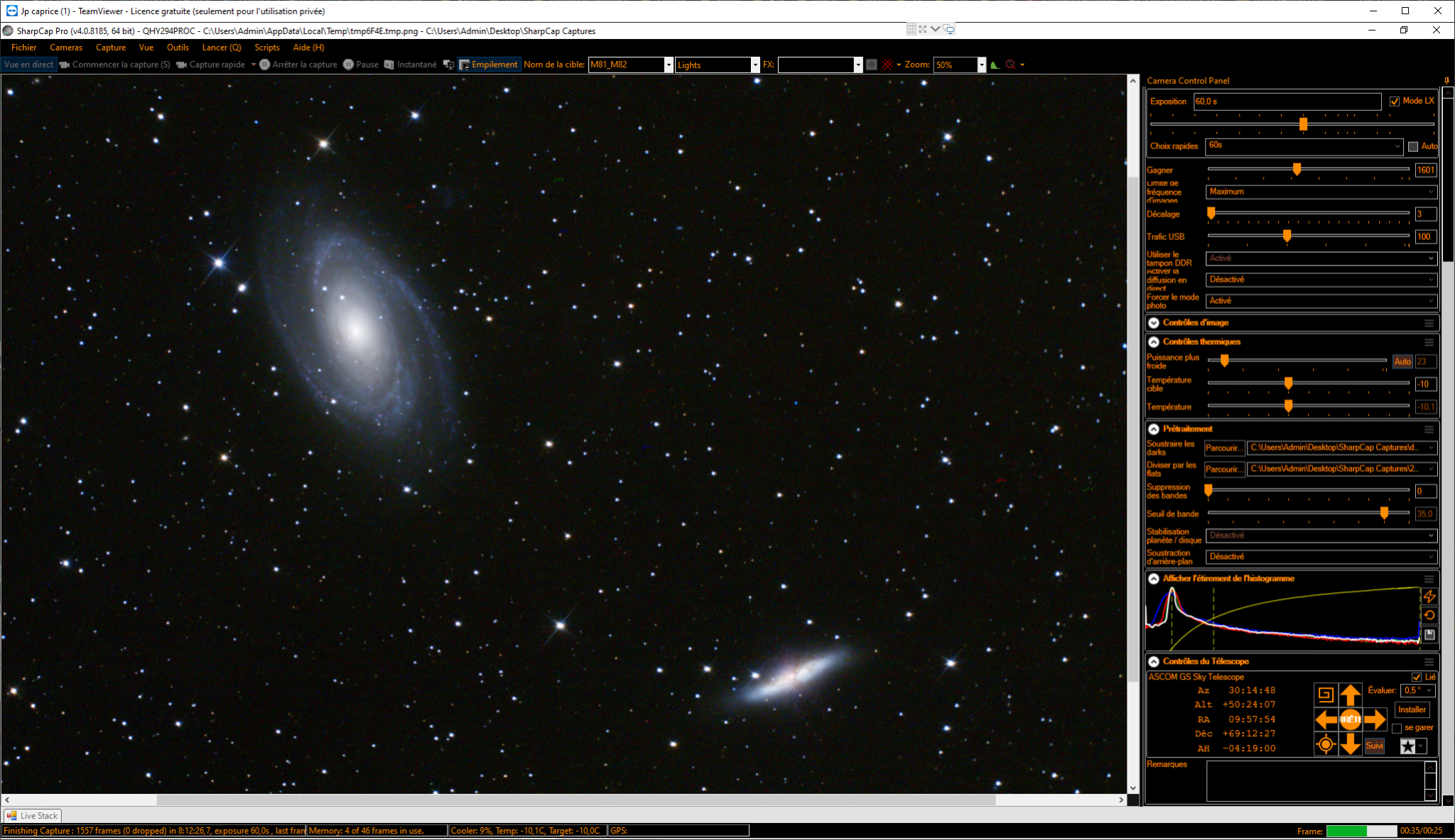

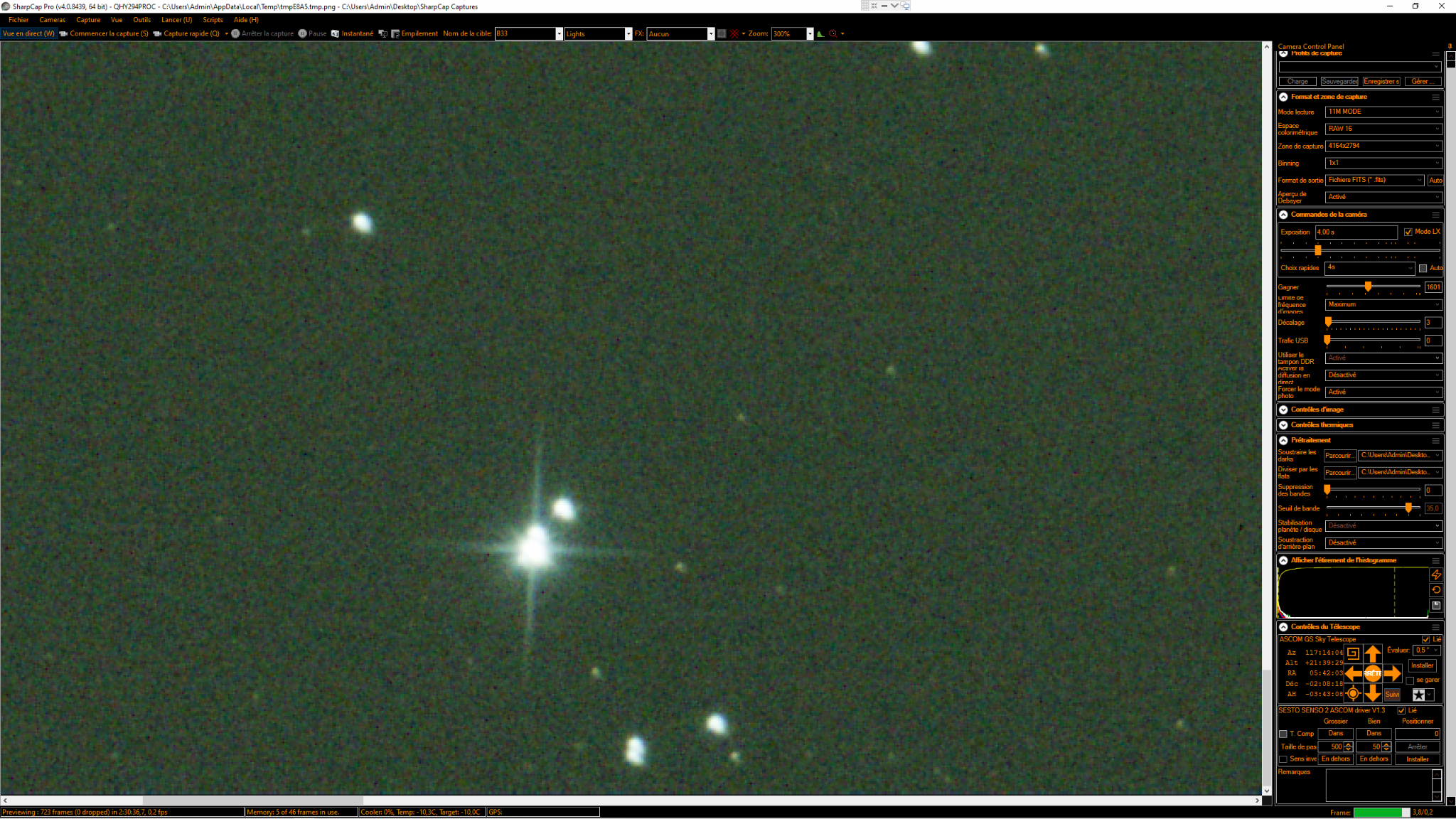

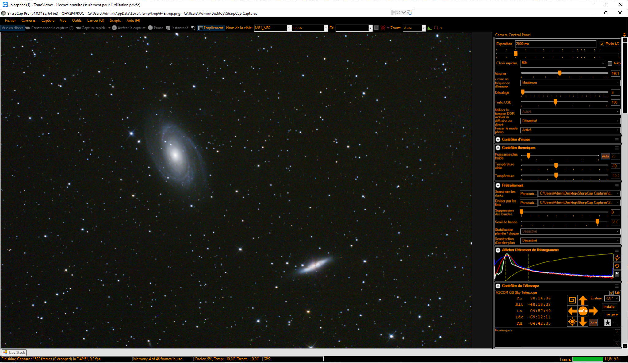

Le Ciel se sera couvert plus tôt que je ne l'aurais espéré, me laissant 114 minutes avec M81 et M82
Voici rapidement le Save as seen légèrement retouché de ces 114x60s redimensionné pour le forum
et un crop 100 % du même save as seen M81/M82 114x60s gain 1601 offset 3 temp -10 dark+flat avec guidage 2s

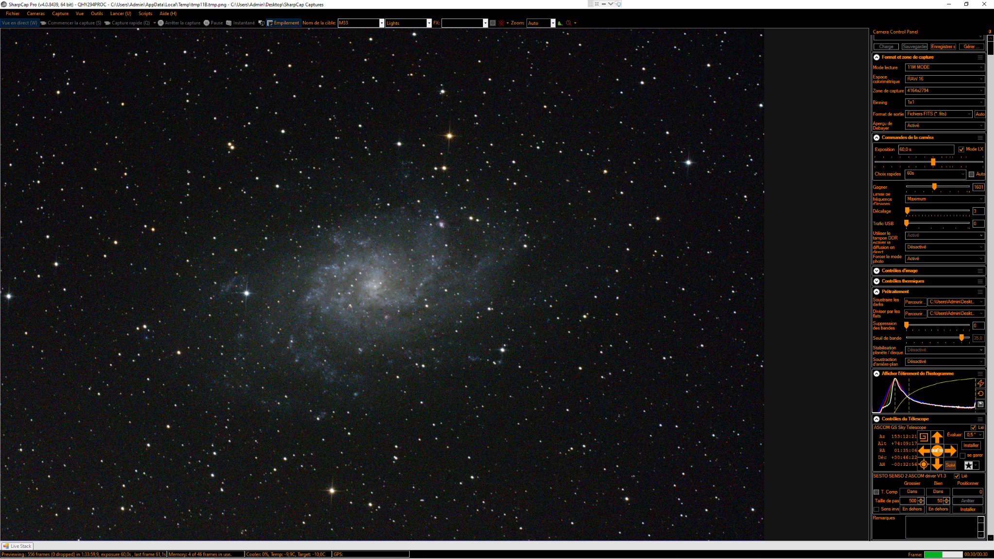

Deux heures et demi de mise en température pour perdre 25° ça devrait suffire.
Je retourne faire la MAP sur Mizan dans le Triangle et je viens rendre visite à M33. La voici après 5 minutes Mes étoiles sont toujours étranges
je devrais peut-être tester sur des poses plus courtes pour écarter le suivi

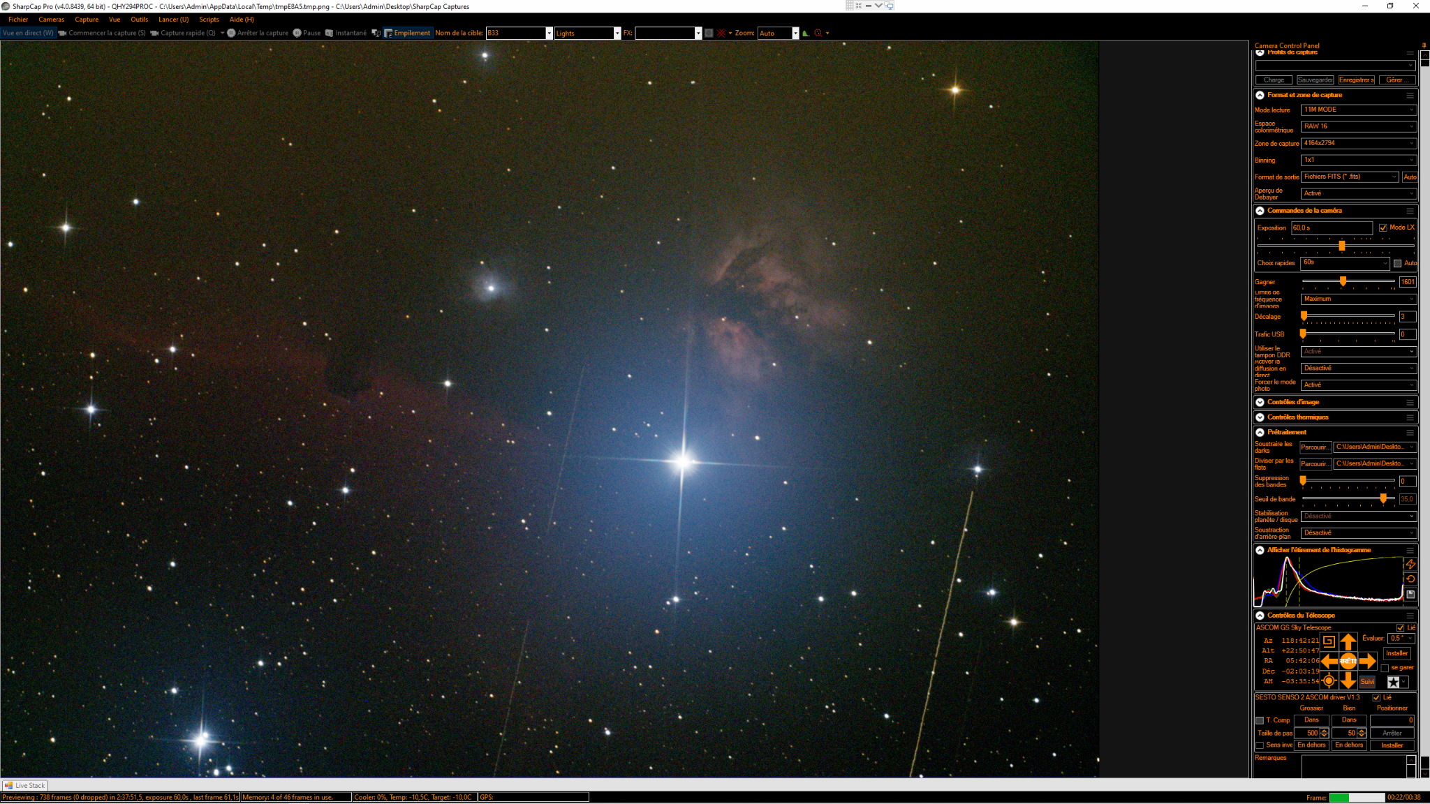

J'aperçois encore la ceinture d'Orion entre les nuages, je file trouver B33, la Flamme et NGC2023 avant que le Ciel ne se ferme
même en pose de 4s mes étoiles ont toutes la même déformation
Une petite vue sur le Dada tout de même malgré la brume, les nuages et la Lune qui est sortie de derrière la montagne en 5x60s

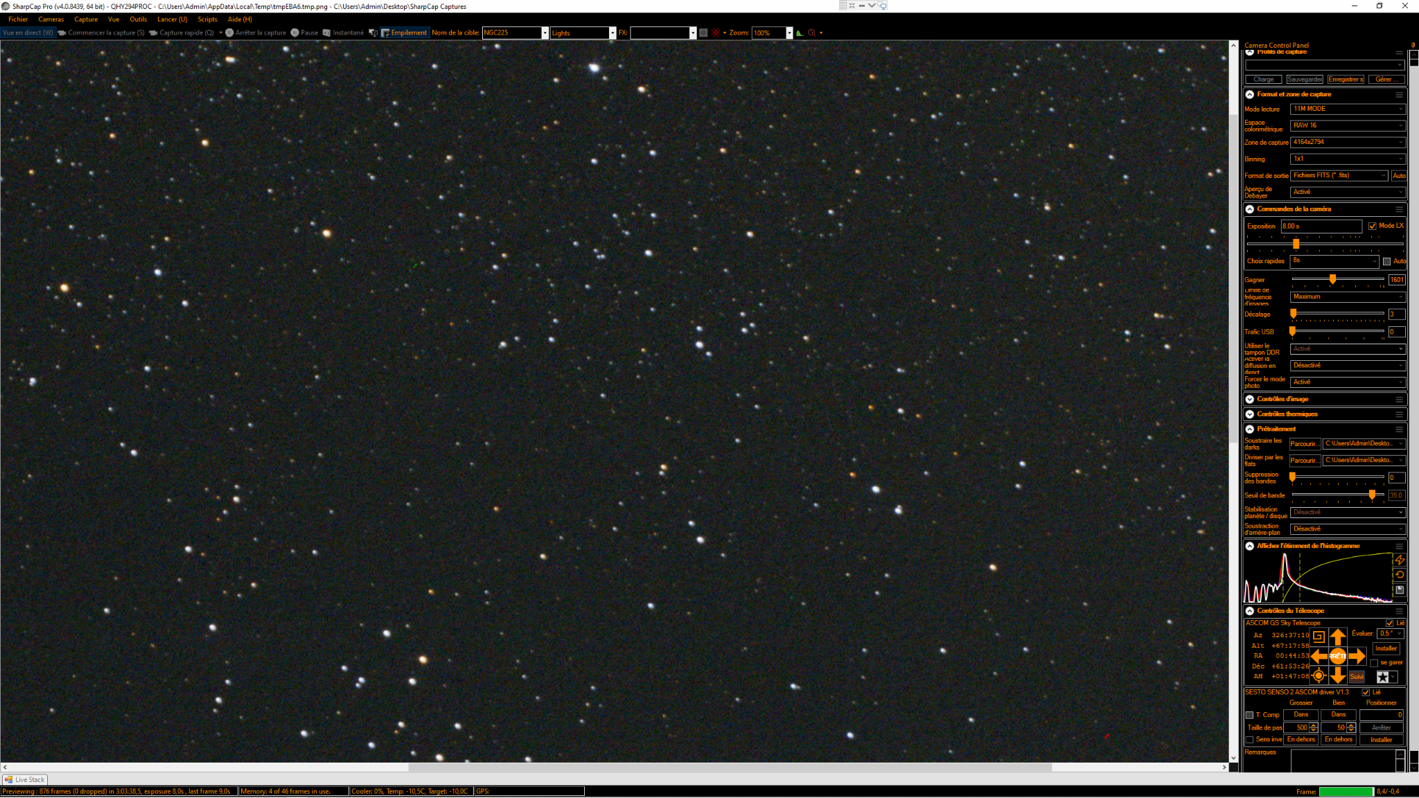

Un petit tour dans l'amas du Voilier en pose de 8s sans guidage pour un dernier test
NGC225 15x8s gain 1601
toujours la même déformation sur toutes les étoiles quelle que soit leur position.

Tu n'as pas trop serré les pattes de retenue du miroir primaire ? voir même les avoir mises en contact .
