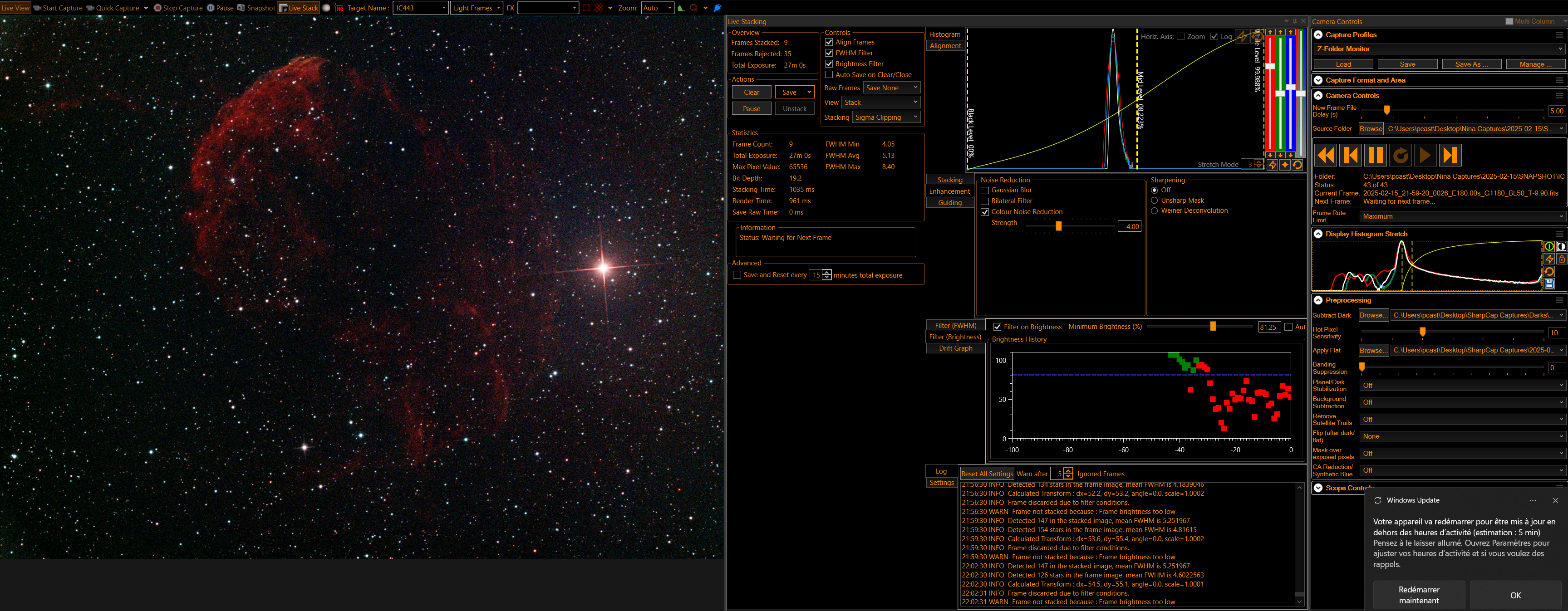

Message par ouiouiblog » 15 févr. 2025, 22:09
Faut vraiment être en manque pour sortir le setup ce soir
La méduse 9x3 min pour près de 2H d'expo
L-Enhance gain x4

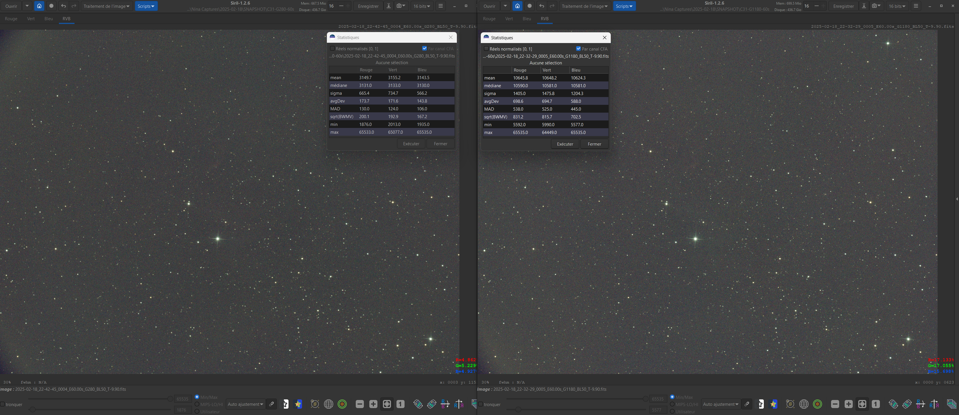

Message par ouiouiblog » 19 févr. 2025, 20:41
Bon, j'ai essayé de compiler les brutes des 3 stacks sur Sharpcap, mais ça n'a rien donné de bon (un truc bizarre avec des couleurs fluos)
Je reviens sur cette histoire de gain. Hier je n'ai pas vu de différence significative ente le gain unitaire et le gain x4 et je m'interroge si le fait d'augmenter le gain permette réellement de récupérer plus de signal : en fait on augmente la luminosité de l'objet, mais aussi celle du fond de ciel, non ?
2 brutes d'hier soir : à gauche gain unitaire (280) et à droite gainx4 (1180)
> Retrait de gradient et affichage en auto-ajustement
Elles se ressemblent beaucoup et finalement il n'y que les stats qui permettent d'identifier celle qui a été prise au Gain x4

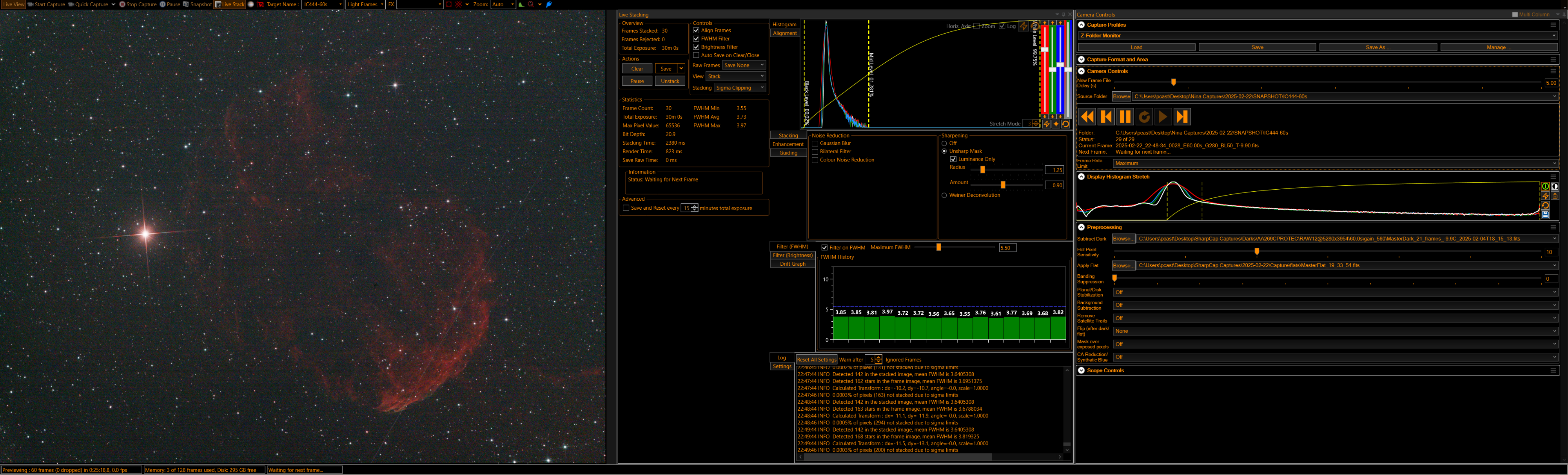

Message par ouiouiblog » 22 févr. 2025, 21:56
La nébuleuse du coeur 3x3 min au L-Enhance.
En fait le setup a tourné pendant 1H, mais j'avais tenté du VA de renégat en mangeant pendant que ça stackait. Résultat : la monture s'est mise en park pendant que je dégustais l'entrée et j'ai 21 frames rejetées sur 24 :mrgreen:
