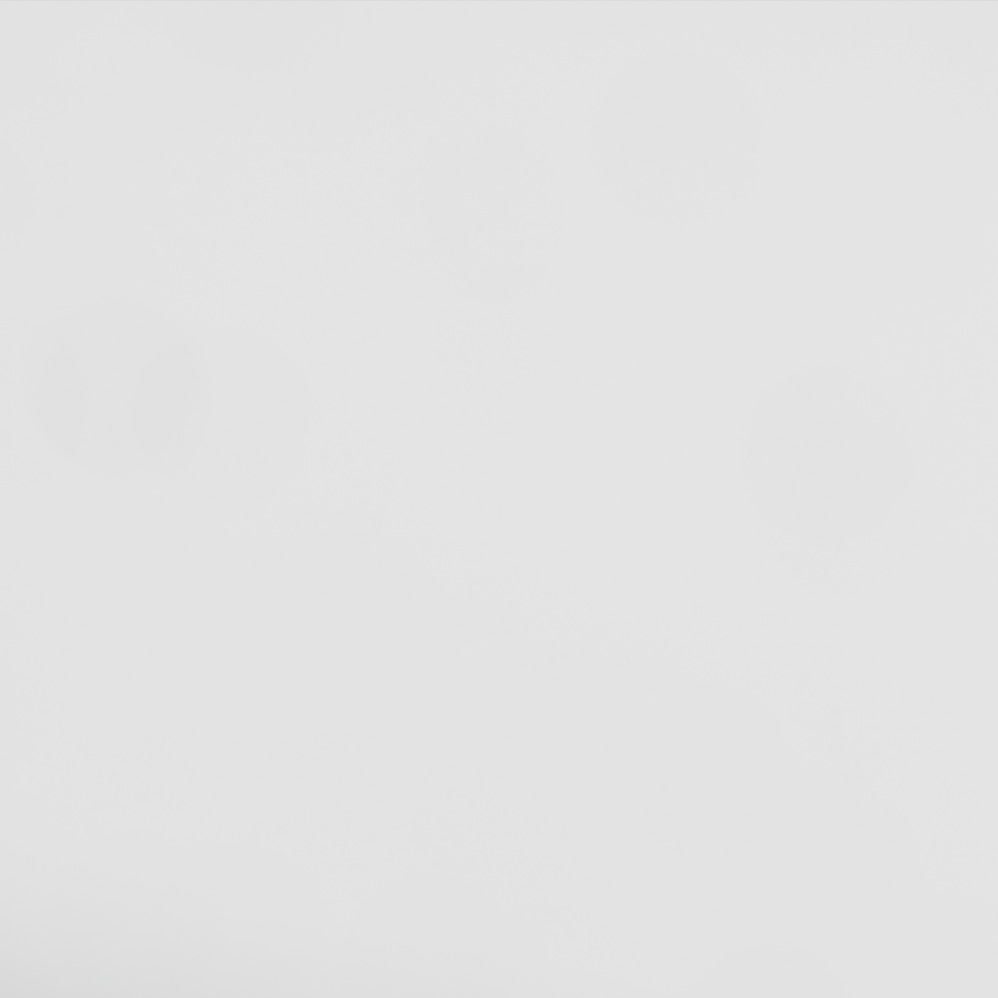

salut tout le monde
j'inaugure un diviseur optique en ce moment et j'ai un souci avec mes flats qui sont tout bizarres si quelqu'un a une idée je suis preneur

tentative de la nébuleuse de la mouette en HOO, vu le temps merdique j'ai imagé sur 2 jours pour un durée totale de 5H (100 poses de 180s, darks et flats).
Pour la première fois j'ai utilisé un diviseur optique, j'ai du forcément faire des erreurs vu la tronche de mes flats
je pense que je vais devoir déplacer le prisme car il doit faire de l'ombre au capteur principale en tout cas c'est la piste que je privilégie pour l'instant.
Du coup je pense que ça se ressent dans l'image finale.....
Alors pour cette image j'ai utilisé N.I.N.A, PHD pour l'acquisition, la TS 76 EDPH, zwo asi 533, ZWO OAG, HEQ5 pour le matériel, APP pour le prétraitement, PS pour le traitement
- Messages : 16381
va de kikich
C’est ce que je pense aussi, ombre du prisme. Tu t’es débrouillé pour tourner la caméra principale afin que ça tombe devant le grand côté du capteur ?

non j'ai vérifié et j'étais en plein dans le coin du capteur !!!
je vais replacer tout ça et refaire un flat ce soir, je pense qu'il y a aussi la réflexion du filtre sur le prisme mais pour ça j'ai pas de solution

Je pense avoir résolu le pb de flats avec mon diviseur optique, je passe de çaà ça
merci clouzot pour tes conseils, encore une fois tu m'enlèves une bonne épine du pied
