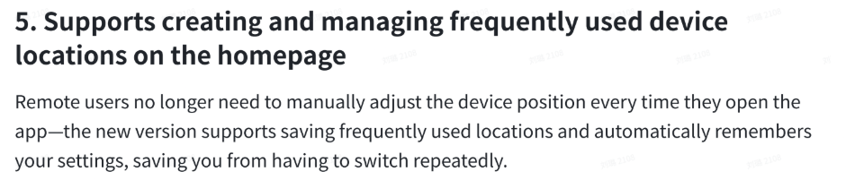

Message par fcouma » 30 janv. 2026, 12:54
et ça aussi pour le nomade :

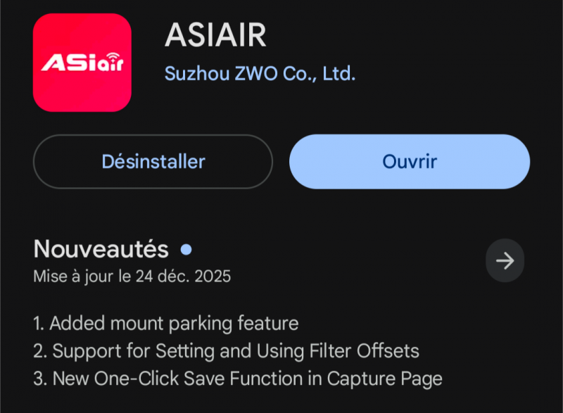

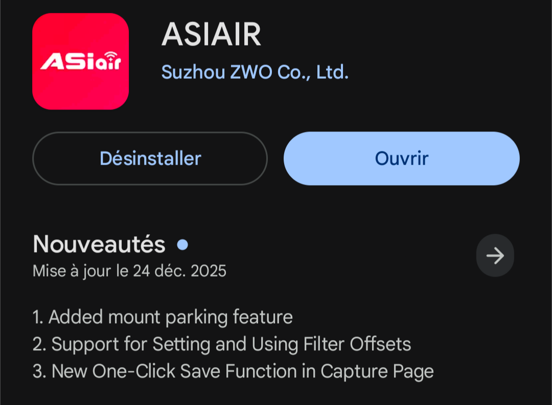

Je n'utilise pas mon Pixel8a pour l'ASIAIR
Je viens de voir que la MAJ 2.5 date du 24/12 :
Messages : 3678
AsiAir pro & plus
Message par fcouma » 30 janv. 2026, 16:32
C'est bien ce qu'il me semblait : la 2.5 date de1 mois et le mode Park n'est que pour les ASiMounts :evil:
C'est pour ça que je ne l'ai pas vu sur mon AZEQ6

SBRCoach a écrit :
06 févr. 2026, 12:13
Toujours pas top cette mise à jour alors ?
ça ne résout pas les problèmes de non affichage des stack en Live : c'est même pire car ça le fait maintenant avec le filtre clear
Et le mode park est réservée aux montures AM3 5 7 :cry:
Le seul truc positif c'est que tu peux stocker différentes positions GPS au démarrage
