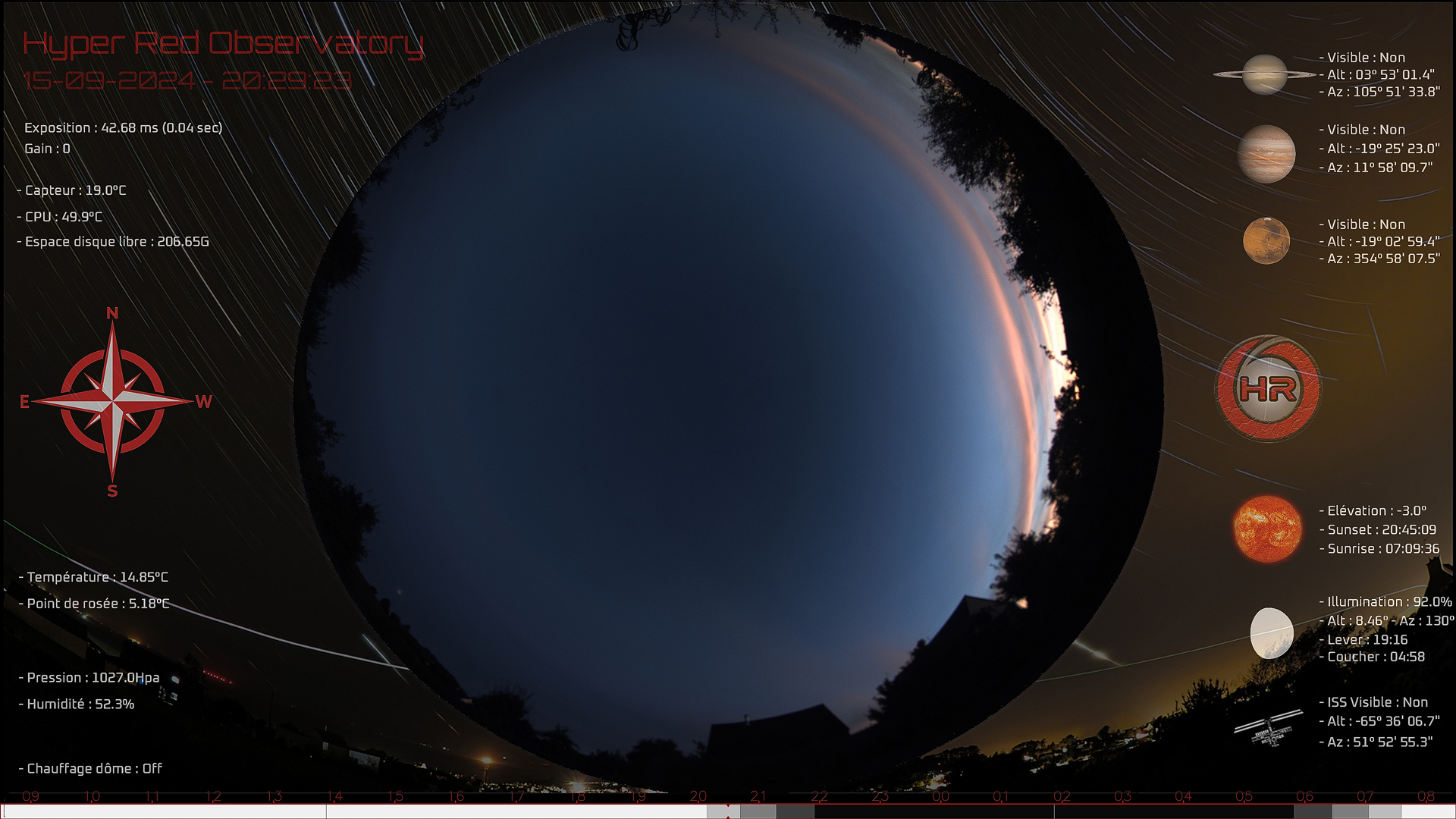

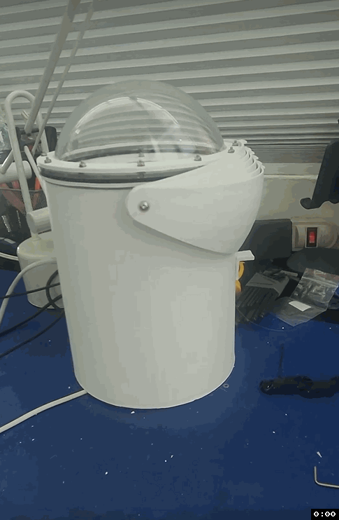

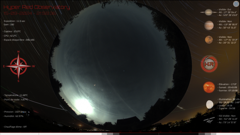

J'ai le plaisir de vous annoncer que la Allsky V3.0 du HRO est désormais pleinement opérationnelle, et officiellement validée
Beaucoup de choses ont évolué ces derniers mois, cette fois ci c'est la bonne.
La V3.0 se compose de deux boitiers distincts, l'un a l’intérieur de l'observatoire, comprenant le Pi5 équipé d'un gros ventirad, un SSD, tout ce qu'il faut pour alimenter le boitier externe (2 sorties 12v et une sortie USB 3.0), une régulation de résistance avec sonde de température/hygrometrie déportée à l'exterieur et 3 ventilos noctua pour garder ça au frais.
Le second boitier à l’extérieur comprend la camera sous dôme (678MC) l'objo Entanyia 220°, un système de réchauffage a toute épreuve (plus une once de buée sur le dôme, plus petit, avec un chauffage bien plus puissant), un radiateur sur la camera disposé dans un flux d'air frais ramené par deux ventilos noctua, un en extraction, l'autre en aspiration avec arrivée d'air frais via un tubage. le boitier comprend une prise usb 3.0 externe et deux prises 12v (l'une pour alimenter les ventilos et l'autre pour le chauffage du dôme) qui servent a la connexion avec le boitier qui est a l’intérieur de l'observatoire.
Après avoir affiné les réglages, on a désormais de très jolies transitions jour/nuit/jour et de jolis levers/couchers de soleil (la camera tourne H24).
Le tout tourne avec la dernière version du soft Allsky de Thomas Jacquin.
Joli halo lunaire a cet instant, a defaut de ciel dégagé

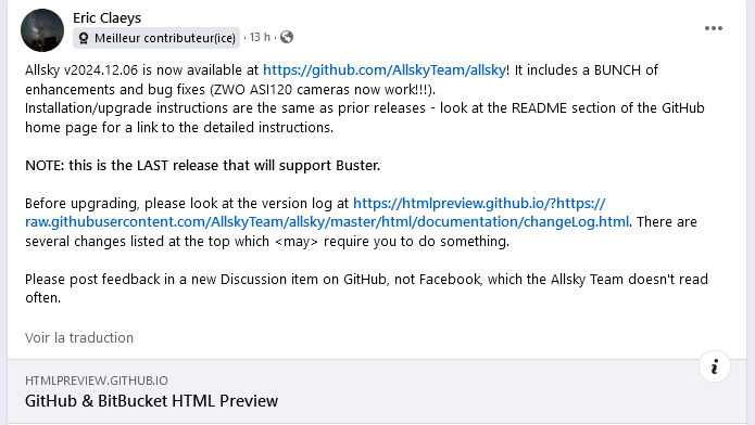

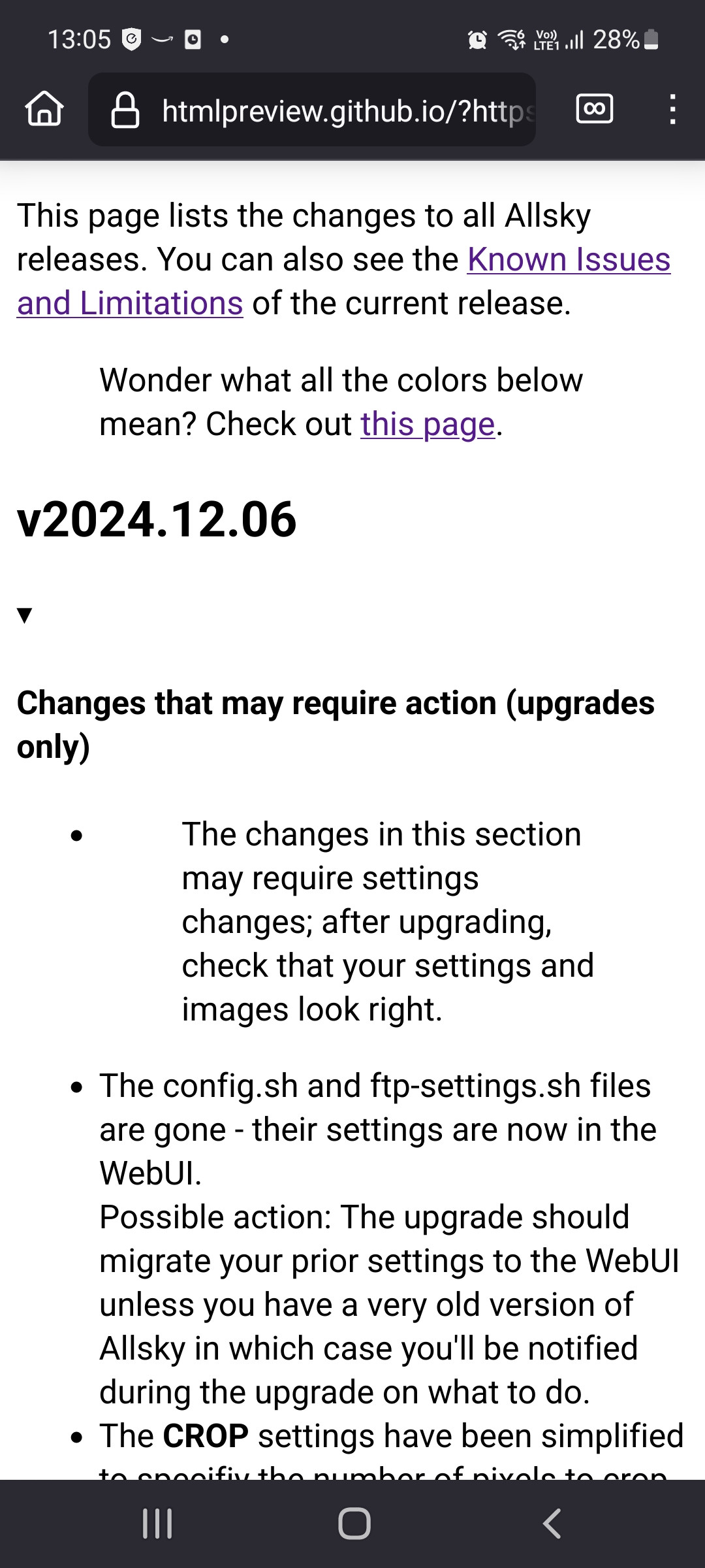

bizarre , chez moi il fonctionne ... CHANGES LOGS !
Dernière modification par SBRCoach le 07 déc. 2024, 13:51, modifié 2 fois.
geodob
- Messages : 1486
- Inscription : 12 juin 2024, 10:06
- Localisation : Bretagne
Dossier Allsky
Il aime pas firefox sous Debian.
C'est juste la page des change logs de la dernière version ?
Edit: https://htmlpreview.github.io/?https:// ... geLog.html
