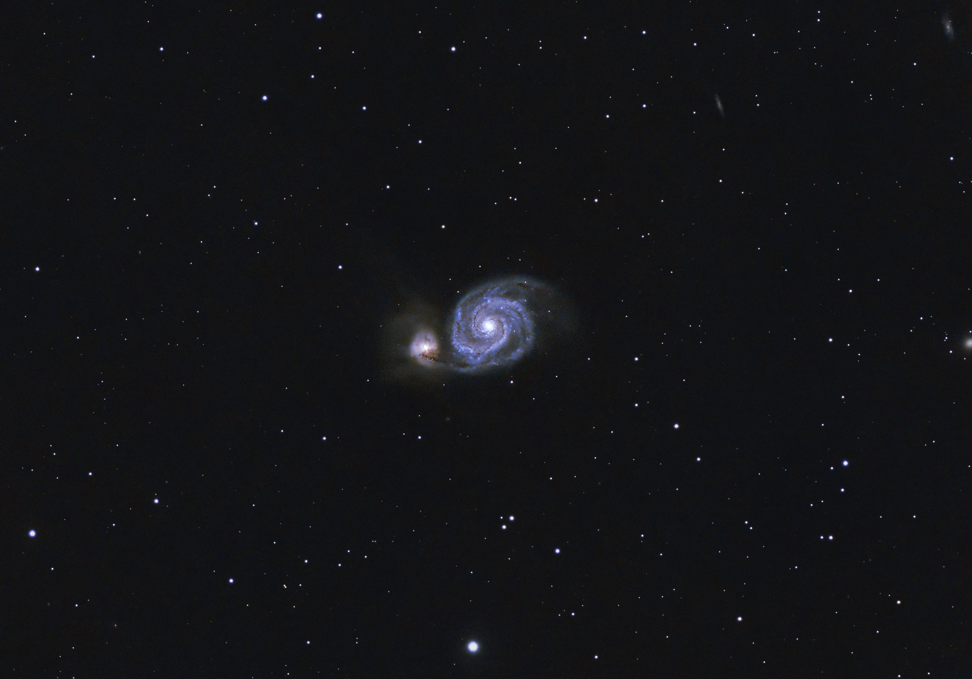

Message par Olivier-Fantasy » 14 mai 2024, 20:39

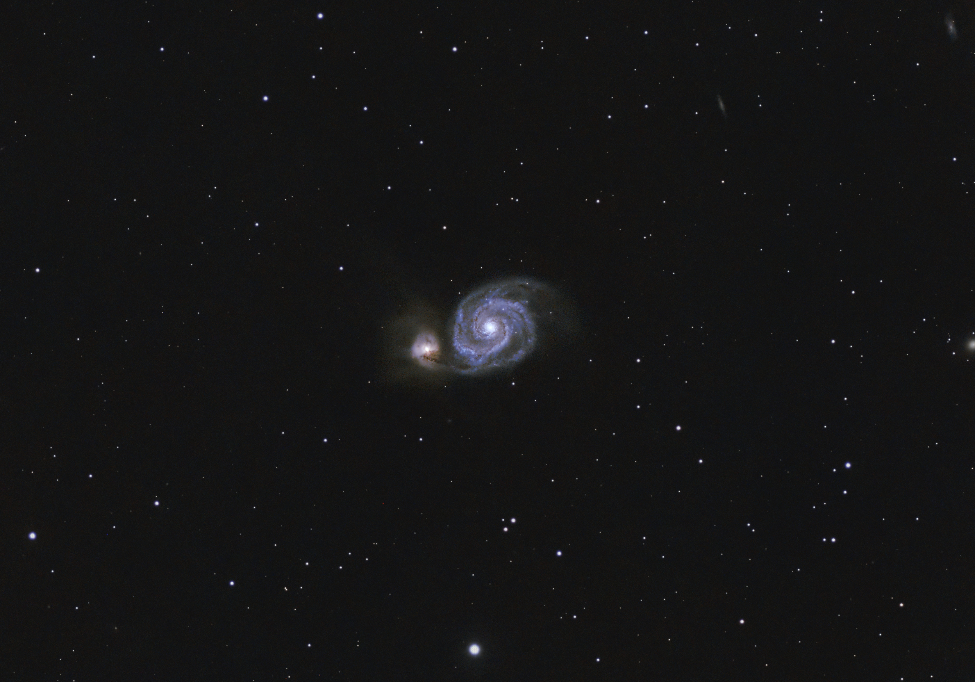

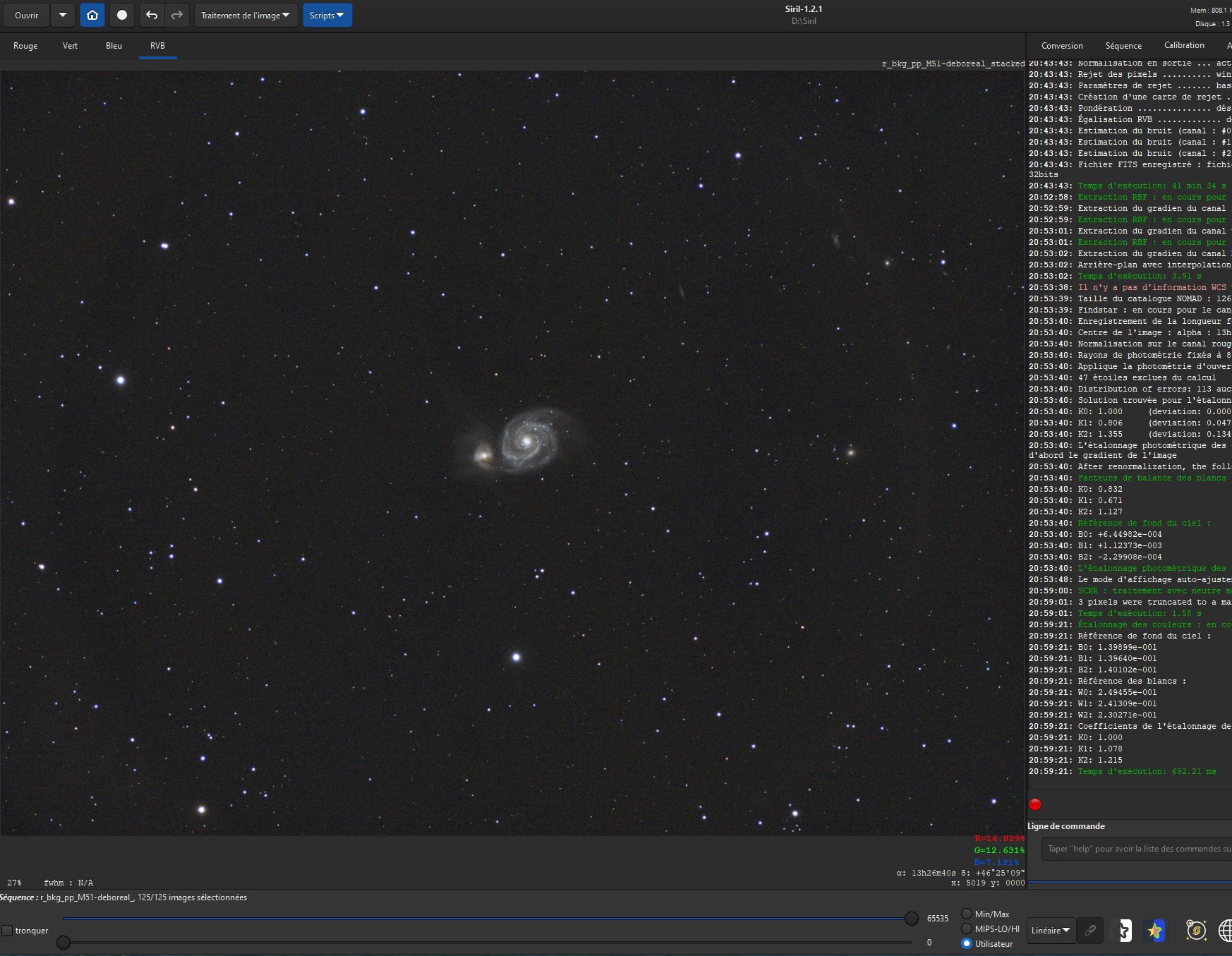

Et voici la version "déboréalisée" de ma M51 du 10 mai dernier...

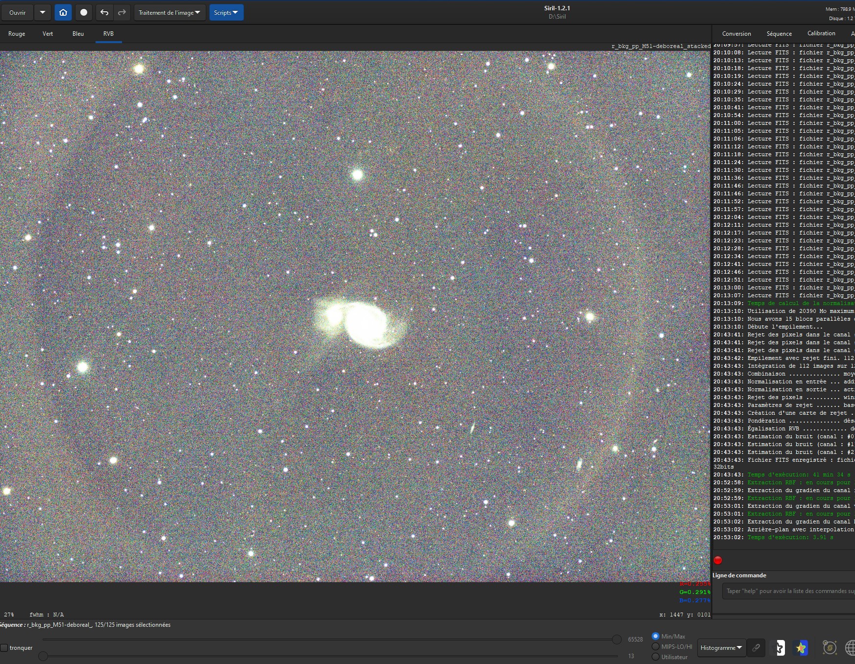

- Retrait de gradient pour nettoyer les traces d'aurore (mais où va-t-on ?) :
- Le résultat dans Siril (regardez-moi ce ciel extra lisse : jamais vu ça chez moi, sûrement un effet des aurores) :
En starless, c'est impressionnant (mis à par ce satané "cerclage") : image brute, sans denoise ni rien !!!
Après passage dans Gimp + recadrage sur la galaxie, pas trop serrée pour profiter de l'Espace et voir ses deux petites voisines (en haut à droite)...
M51, TS130, Altair 269C, sans filtre, 112x30s (56mn)
Contrairement à toute attente, c'est peut-être ma meilleure image de cette galaxie :)

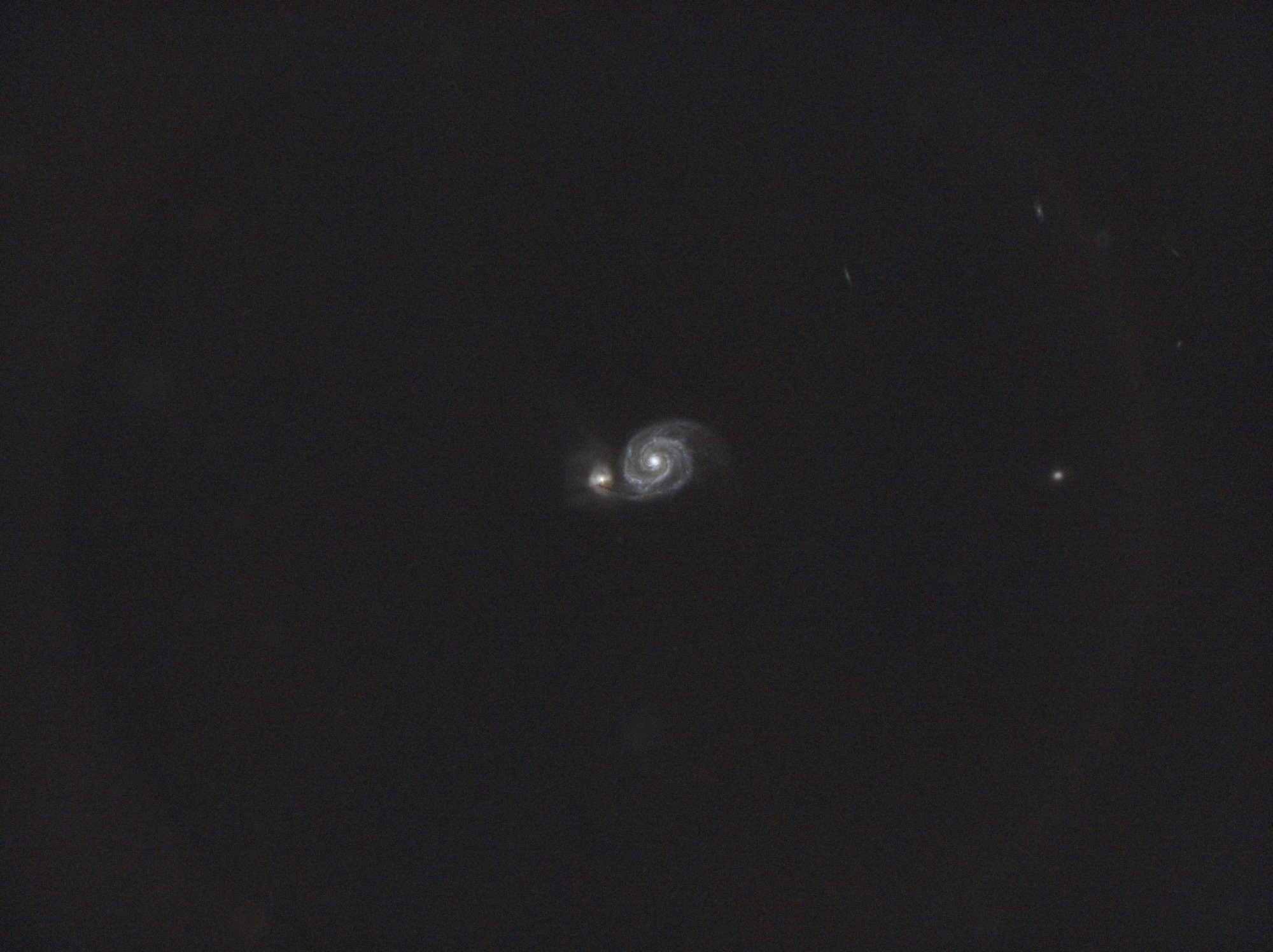

Aaaah, en regardant une vidéo de traitement, je vois le gars utiliser Camera Raw... et j'avais oublié que je l'avais aussi installé ! :mrgreen:
Du coup, voici une petite "V2" après passage dans *Camera Raw". Pas un changement radical, mais un peu plus de bleu, comme j'aime...
En ouvrant l'image d'avant et celle-ci chacune dans un onglet et en passant de l'un à l'autre, on voit mieux la différence.

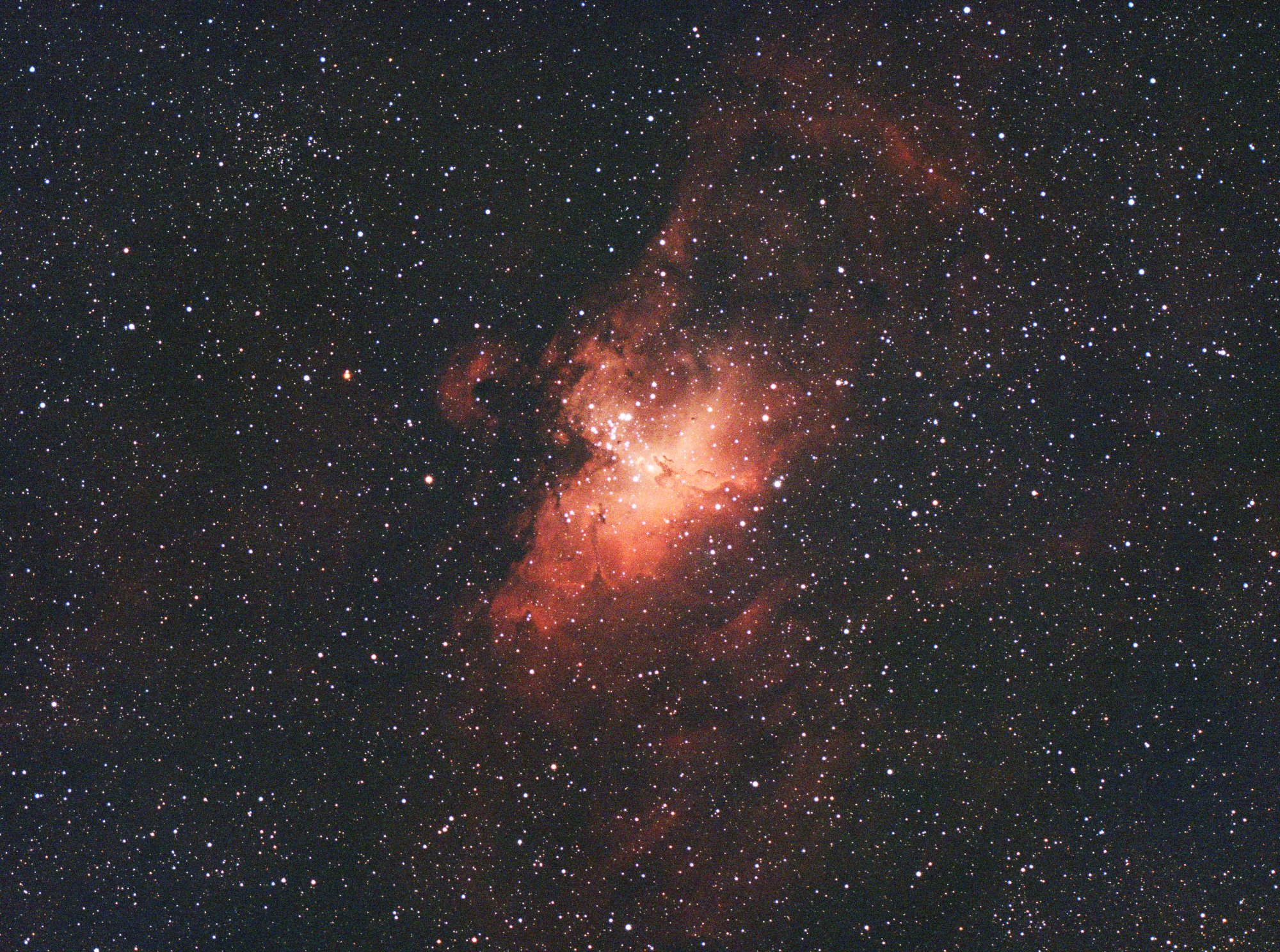

Message par Olivier-Fantasy » 18 juin 2024, 22:08

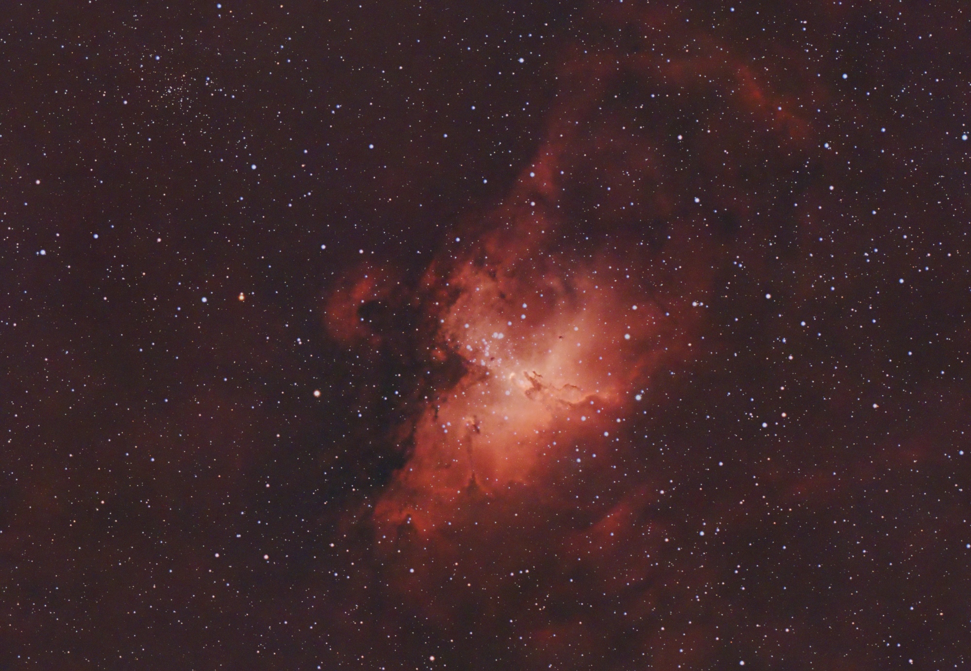

Allez, j'ai traité "pour voir" la M16 prise entre les arbres de l'avenue et la maison du voisin, en 52x30s...
Malheureusement, entre les arbres et la façade qui m'ont mangé le début et la fin du stack + 1 milliard de satellites qui m'ont découpé beaucoup d'autres frames, il ne me restait que 28 images sur les 52 de départ !! :doh:
C'est donc une image de 28x30s = 14mn... filtre Antlia Triband... tout ça sur la TS130 + Altair 269C.
La sortie Siril...
Et une fois passée en starless et coup de boost dans PS :
Vues les conditions, on va dire que ce n'est pas si mal que ça... Pour changer, j'ai choisi un cadrage large, afin d'avoir quelques nébulosités autour de la cible principale + le petit amas ouvert NGC6604 (en haut à gauche).

Message par John Mc Burn » 18 juin 2024, 23:13
C'est pas mal du tout en 14mn avec un OSC sous ton ciel blanc!
Alors ce filtre tu en penses quoi?
Pour les satellites, comme Siril ne vire pas les poses ou il y a des traces, tu gardes tout le signal des images zébrées, ça rejette juste les pixels déviants, donc les traces de satellites, d'avions etc... , sans toucher au reste, donc la perte est négligeable.

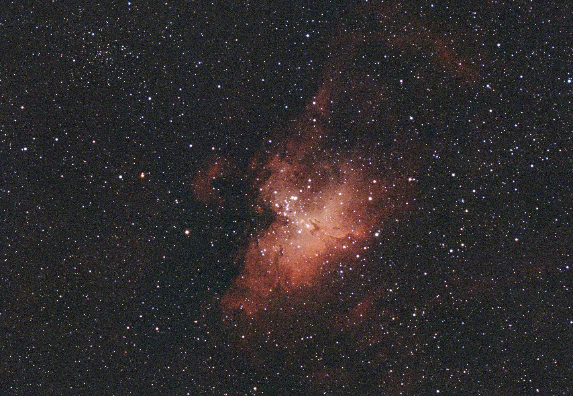

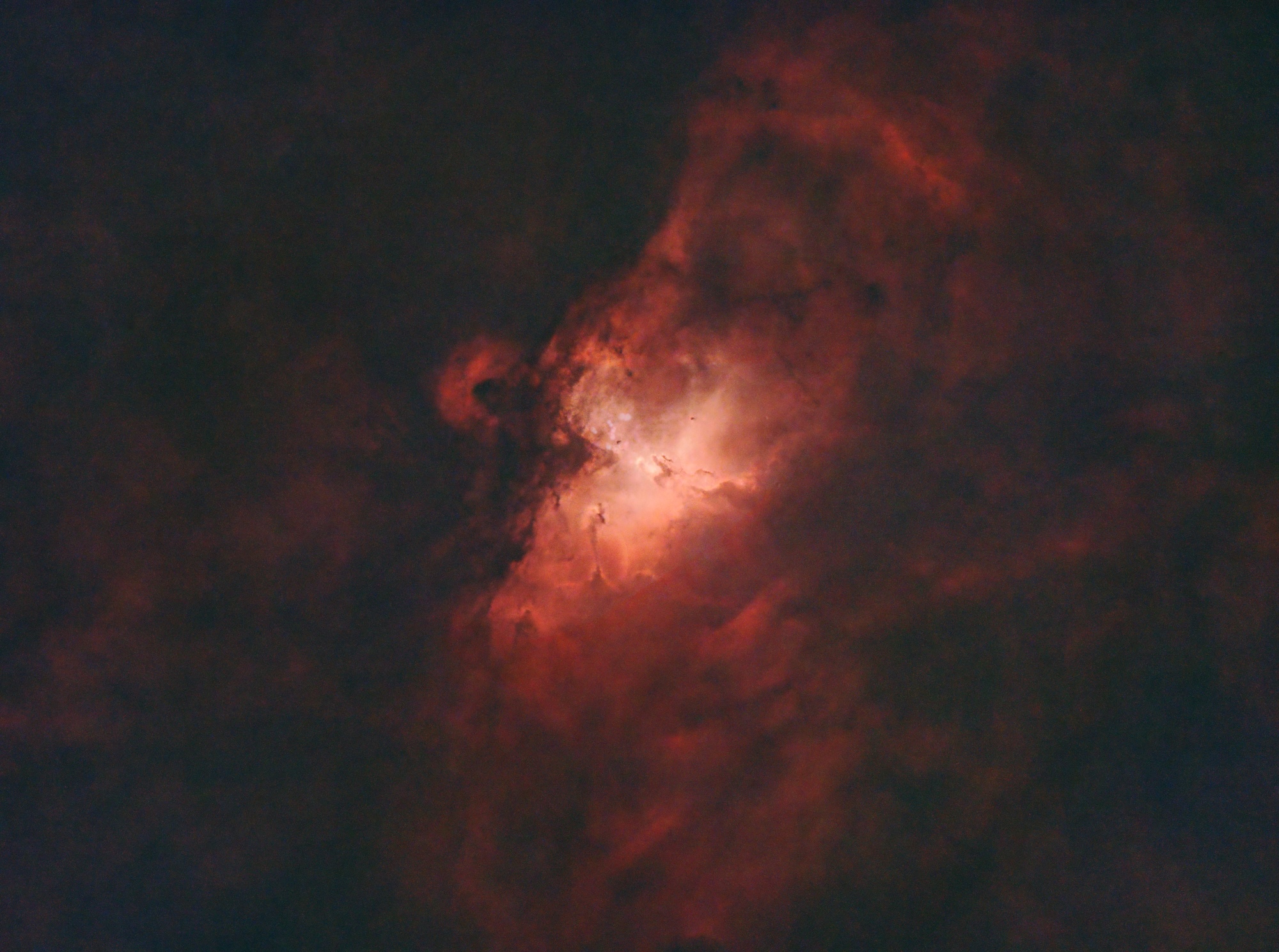

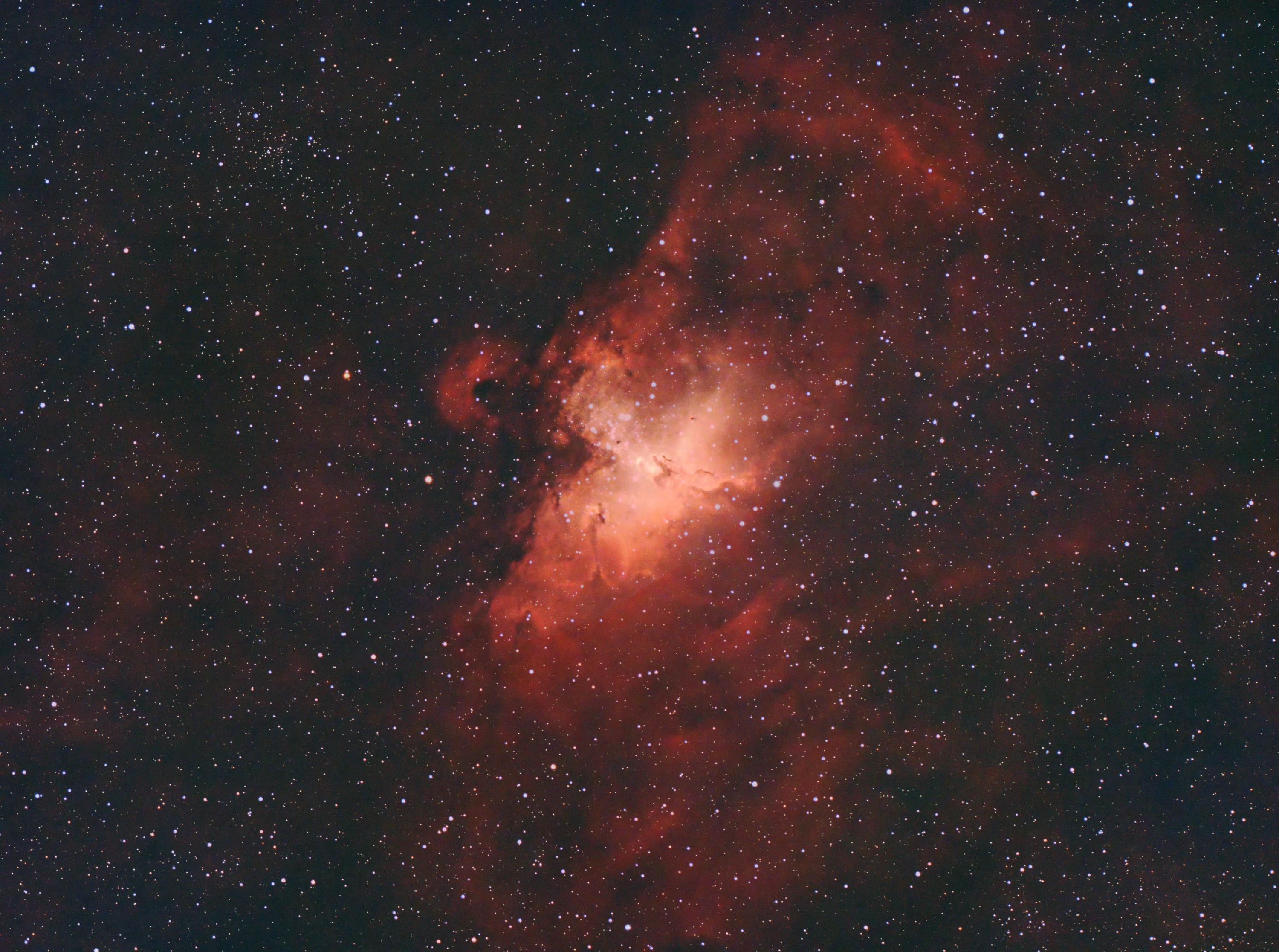

Message par Olivier-Fantasy » 19 juin 2024, 16:23
Deuxième essai, en gardant presque toutes les images. J'ai viré tout de même quelques images au début où du feuillage passait dans le champ + d'autres à la fin où la façade du voisin découpait un bout du champ, afin de ne pas fiche le souk dans le retrait de gradient (j'ai pensé que ça n'allait pas l'arranger !!).
Bref, me restait 41 images sur les 52 du départ. Déjà mieux que les 28 du premier essai. Et c'est descendu à 37 images après un tri sur le nombre d'étoiles, comme préconisé par Maître John ;)

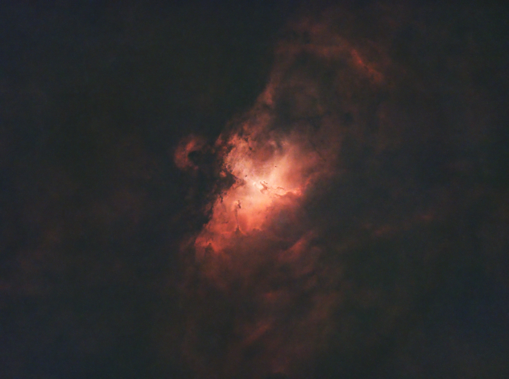

Voici donc la sortie 37x30s (18mn30) de l'Aigle, dont j'ai essayé de faire ressortir les ailes sur cette version (donc presque pas de recadrage, pour avoir le plus large champ possible).
Sortie de Siril
La starless (avant passage dans PS)
La starless (après passage dans PS)
Et donc, le résultat final
On voit bien mieux les "ailes" de l'aigle que sur la première version.
Par contre, je trouve que le passage en starless rend les étoiles grisâtre, elles "pètent" beaucoup moins... mais je n'arrive pas à les avoir blanches comme sur l'image d'origine (une fois le passage en starless, ça change les étoiles).

Message par Tiyann » 19 juin 2024, 16:55
Pour les étoiles, Tu fais ta starless en mode linéaire ou en histogramme ?

Bonjour, Comment est il possible d'avoir si peu de bruit avec seulement 13min. Est ce que c'est simplement le fait d'une caméra refroidie et du filtre?

Message par Olivier-Fantasy » 19 juin 2024, 17:22
Tiyann a écrit : ↑
19 juin 2024, 16:55
Je n'ai pas installé Starnet dans Siril, je le fais toujours après, puisque je bidouille la starless dans Gimp ou Ps (et que je ne peux pas le faire dans Siril). Donc, la séparation intervient une fois l'image faite. Tu as la "sortie Siril" dans mon post (c'est la première image). Ensuite, la starless...

Bonjour, alors j'ai corrigé car j'ai compté de travers en écrivant : 37x30s, cela fait 18mn30 (pas 13mn30 comme j'avais écris)...
La première image du post te montre ce qui sort de Siril... C'est donc bien bruité ! (Ouvre l'image dans un nouvel onglet, puis clic dessus pour l'avoir en plein format, et regarde le fond de ciel, tout bruité ;) ).
Donc, je passe un coup de "denoise"...
Avant, j'utilisais Topaze DenoiseAI, déjà bien mais ça faisait un fond de ciel marbré. Ensuite, j'ai pu utiliser PS, donc le module NoiseXterminator, très efficace, je l'adore !!
Un petit coup de Denoise sur la starless + un autre coup sur les étoiles (sinon, on voit encore le bruit, par transparence), ensuite j'améliore ma starless dans Gimp ou PS, et je réassemble le tout.
M16 est resté visible moins de 25mn, entre les arbres de l'avenue et la maison du voisin, donc pas pu faire davantage de poses... Je fais au mieux, avec mes conditions (ciel orange et quasi aussi clair qu'en plein jour + des maisons partout !).

Message par Tiyann » 19 juin 2024, 17:59
19 juin 2024, 17:22
Tiyann a écrit : ↑
19 juin 2024, 16:55
Ok, de mon côté, quand je fais ma starless à partir de la linéaire, à la recomposition les étoiles garde leurs éclat.
Par contre si starless avant de passer en linéaire (toujours en mode histo’) et donc sans la transformation asinh et/ou la transformation GHS, à la recomposition les étoiles seront ternes.

Message par Olivier-Fantasy » 19 juin 2024, 18:11
Ok, donc ça revient à ce que je fais, pourtant... Je vais installer la version Siril, pour extraire la starless "en interne". Je verrai bien si ça change quelque chose ;)

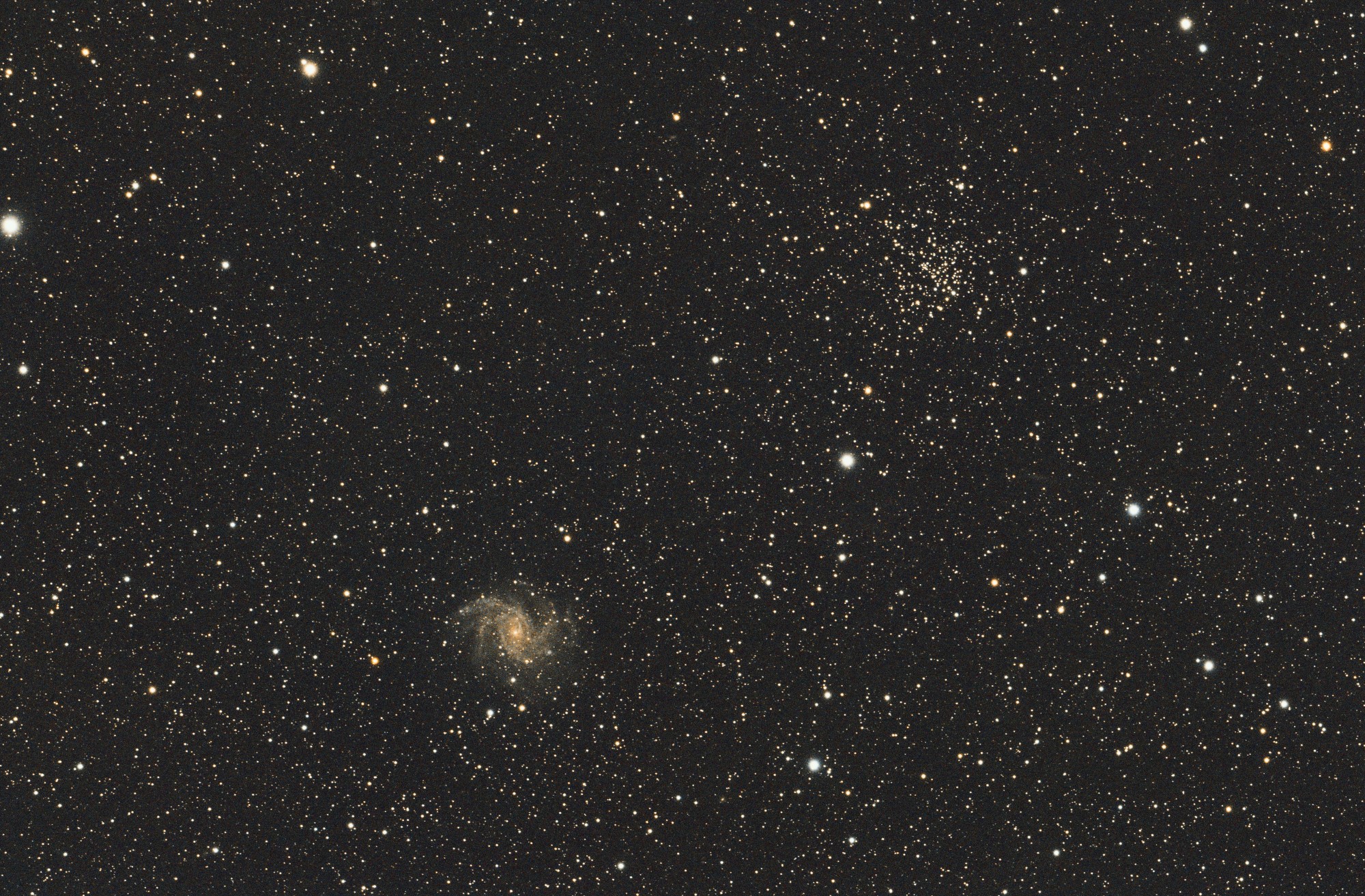

Message par Olivier-Fantasy » 25 juin 2024, 15:38

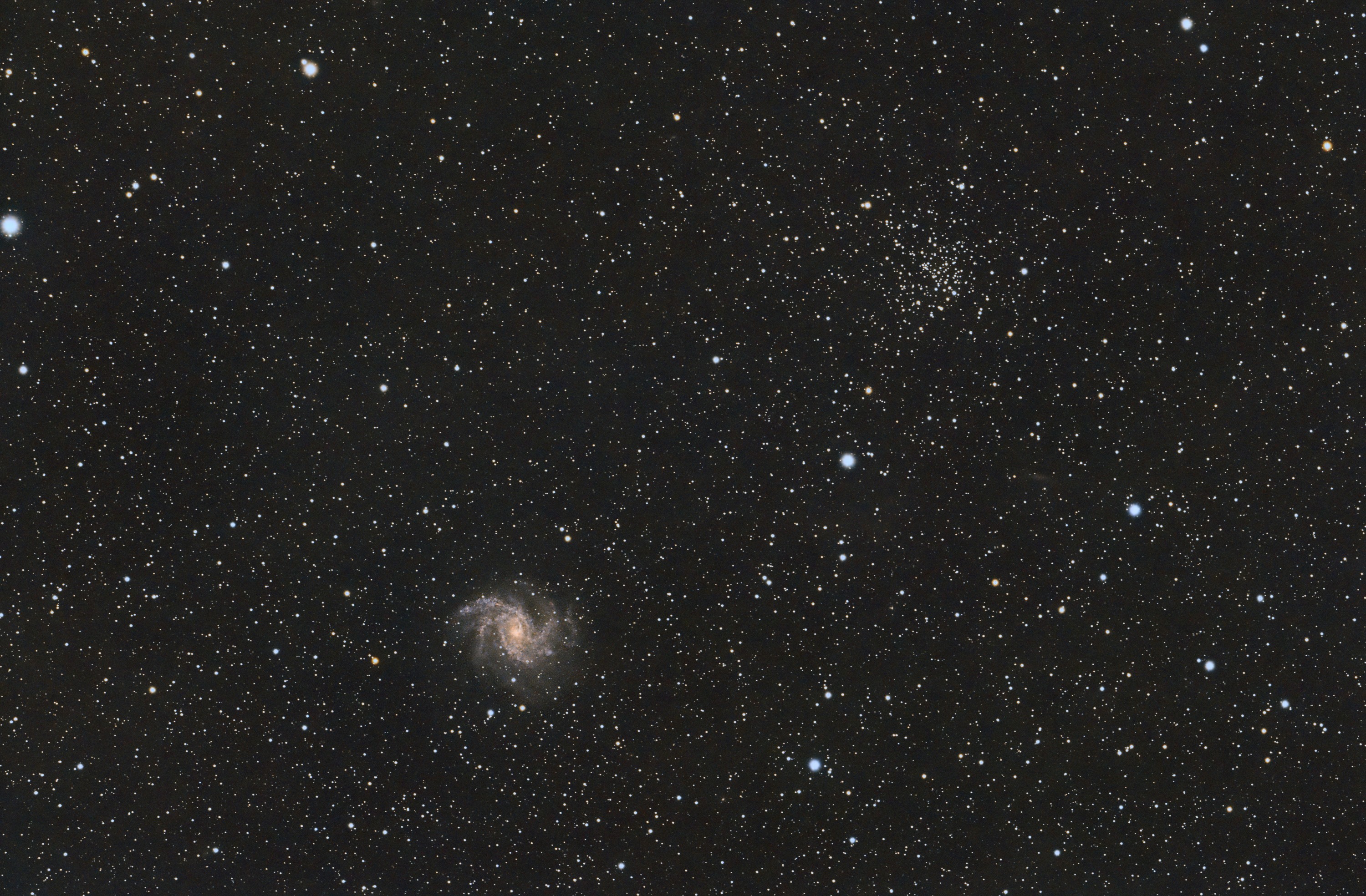

Voici l'image traitée du duo "Feu d'artifice" de NGC6946 et son voisin NGC6939, pris hier soir malgré la lune à 88%.
TS102 à f/4.5 + QHY183C, filtre L3 - 60x60s
Sortie Siril
Et après passage dans Starnet et Gimp :
J'ai incorporé Starnet à Siril, maintenant, c'est vrai que c'est pratique, sauf qu'il nous sort les images en fit, donc il faut les convertir en tif (les ré-exporter en tif depuis Siril.
Dans Gimp, juste le petit coup de boost habituel sur les couleurs + le denoise en passant par PS, qui est moins pratique pour bidouiller les courbes et niveaux, car on ne peut pas décocher et réencocher les masques, une fois courbe ou niveau ouvert, donc il faut tout faire en aveugle, alors que dans Gimp, on bidouille, on remet les étoiles, on les ré-enlève et on rebidouille, on remet pour voir, etc. C'est bien plus pratique !
Par contre, ça ne change rien aux grosses étoiles qui deviennent gris-bleu après passage dans Starnet, ça c'est un peu pénible (je les aimerais mieux bien blanches, "comme en vrai")...
Et pour la galaxie, j'ai vu des versions plus bleues de NGC6946 mais la plupart ont beaucoup de Ha (les photos d'observatoire) donc elles sont très "roses". Alors, j'ai laissé la mienne dans ce genre de teintes.
Quoi qu'il en soit, j'en suis content, c'est ma meilleure version de ce duo, je pense.
