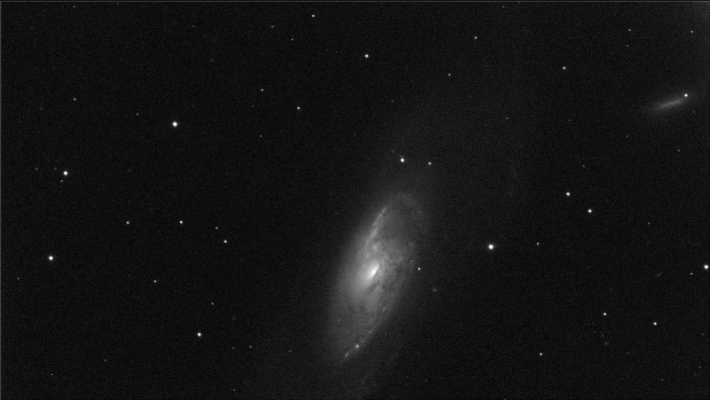

M106 41x30s IRCut
C'est pas centré comme je le voudrais parce que Nina, pour une raison que je ne comprends pas, refuse de platesolve quand la cible est à peu près dans le champ (j'imagine que c'est lié à la petite taille de l'IMX462).
Ya pas à chier, le capteur mono ça pique bien les yeux quand même (c'est juste dommage que ce soit mono :mrgreen: )

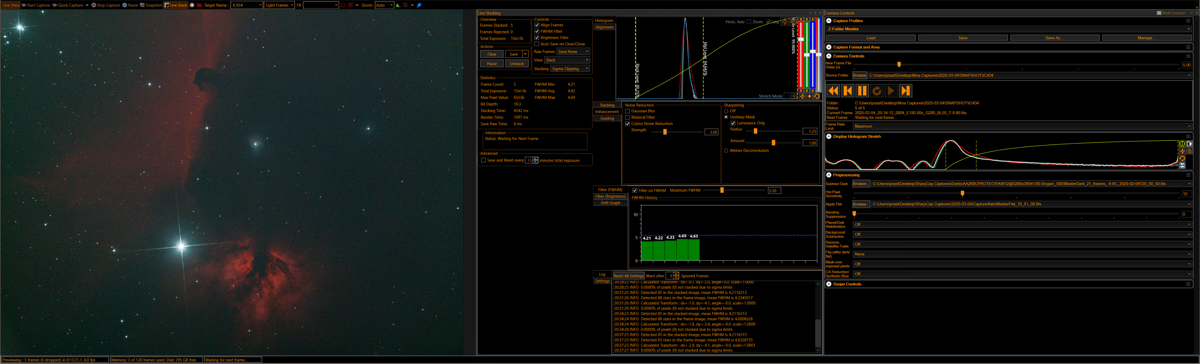

Je repasse sur les cibles de la veille avec l'IMX585 Couleur, c'est assez fastidieux pour l'instant et il n'y a pas grand chose de vraiment postable.
Par contre je ne sais pas dans quelle version est apparu ce truc sur SC mais c'est génial, avec l'IMX585 non refroidie ça fait des miracles :D

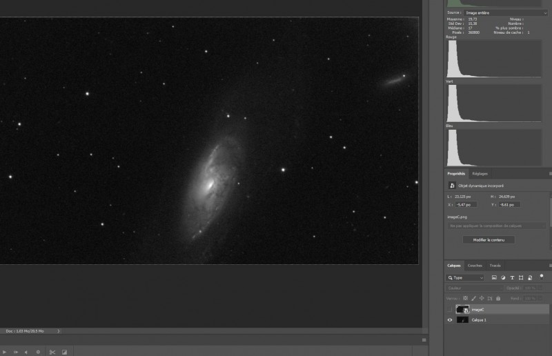

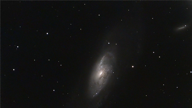

Message par ouiouiblog » 28 févr. 2025, 23:23

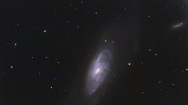

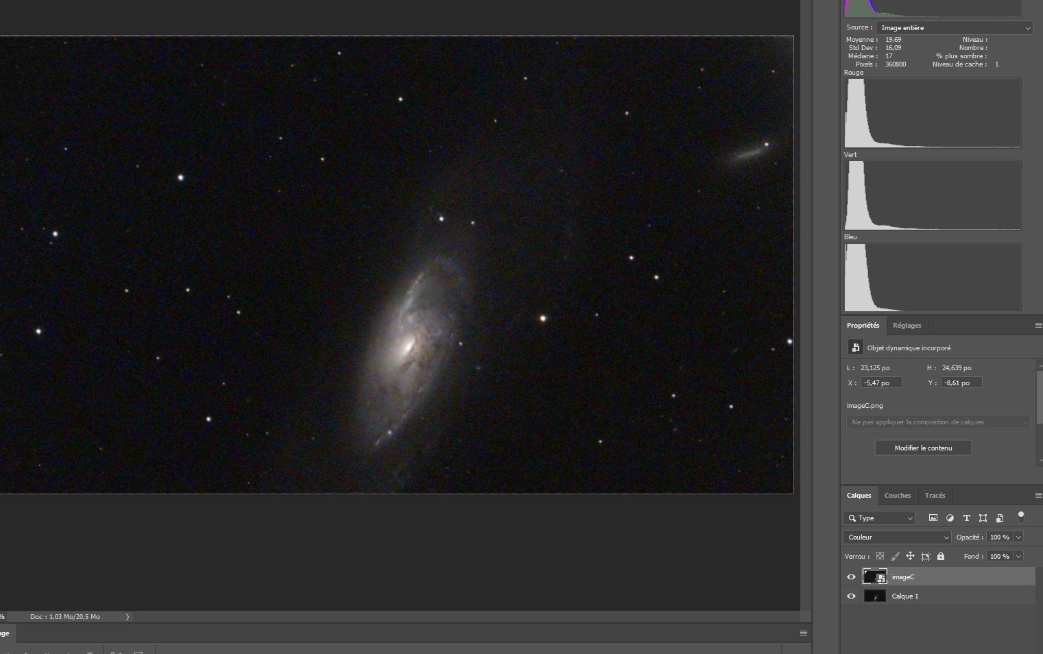

Après NGC2841 et NGC2903, je reviens sur M106. @Olivier-Fantasy, j'ai un doute sur la méthode cam mono + cam couleur pour les galaxies :mrgreen:
Voilà ce que j'ai en couleur après 34x30 sec
Pour mémoire, les 34x30 sec en NB

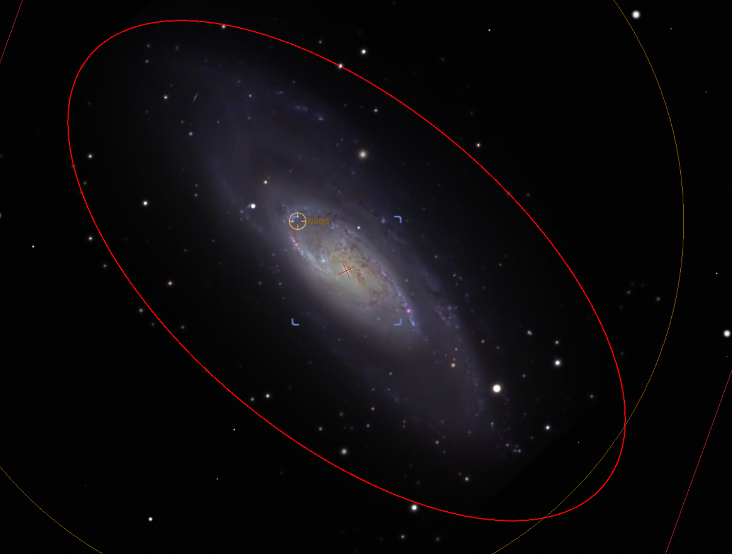

Ce que je vise
Je vais quand même essayer de monter tout ça ce week-end
La VA à Oui-Oui

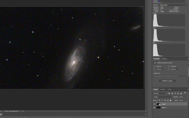

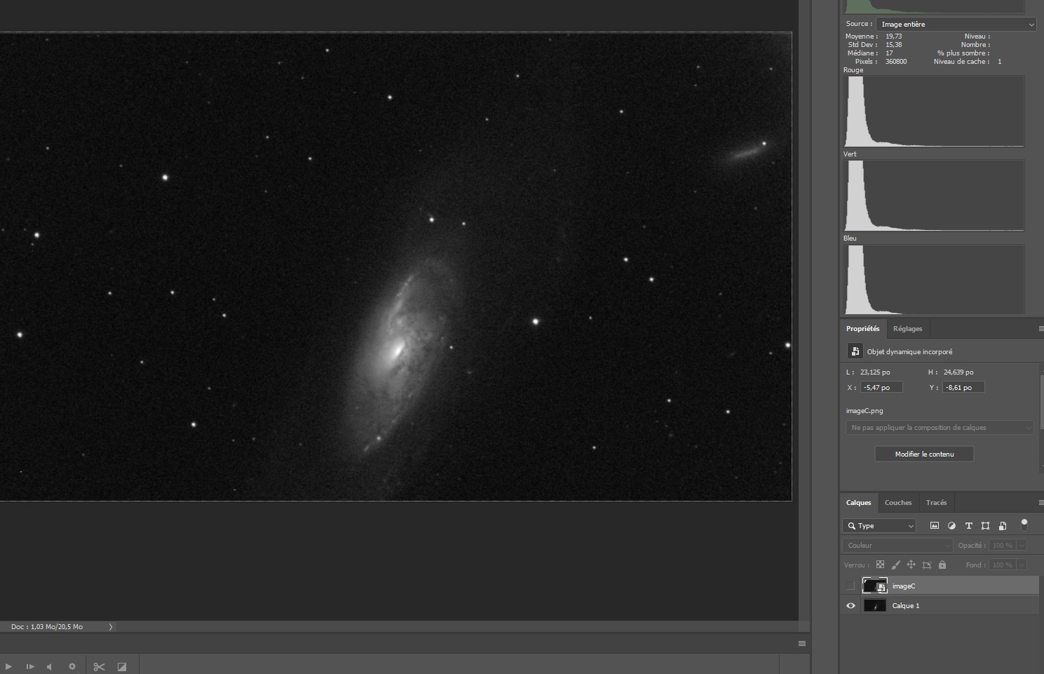

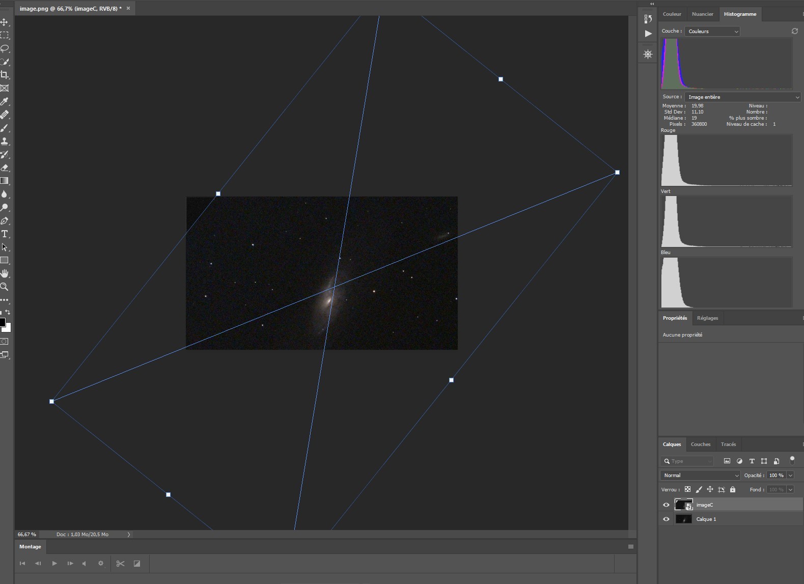

Message par Olivier-Fantasy » 28 févr. 2025, 23:49
Alors, en partant de tes images...
On superpose les deux photos :
Ta version mono :
Et en activant l'autre au-dessus, en mode "Couleur" :
Voilà :
Bon, c'est de la copie d'écran... Tu devrais sortir mieux que ça, forcément.
J'ai juste superposé les deux images (et viré le bruit, quand même). Si tu remontes un peu le bleu et "dénoirci" le ciel, c'est mieux ;)
Dernière modification par Olivier-Fantasy le 28 févr. 2025, 23:56, modifié 2 fois.

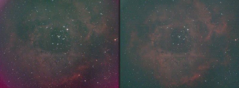

Message par ouiouiblog » 01 mars 2025, 23:37

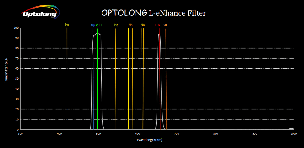

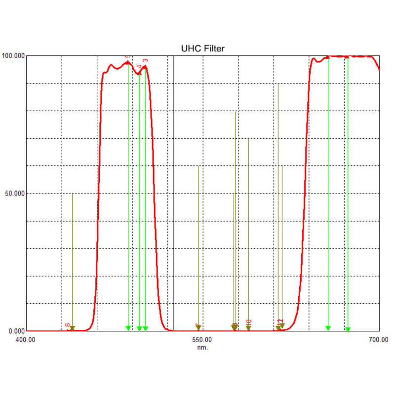

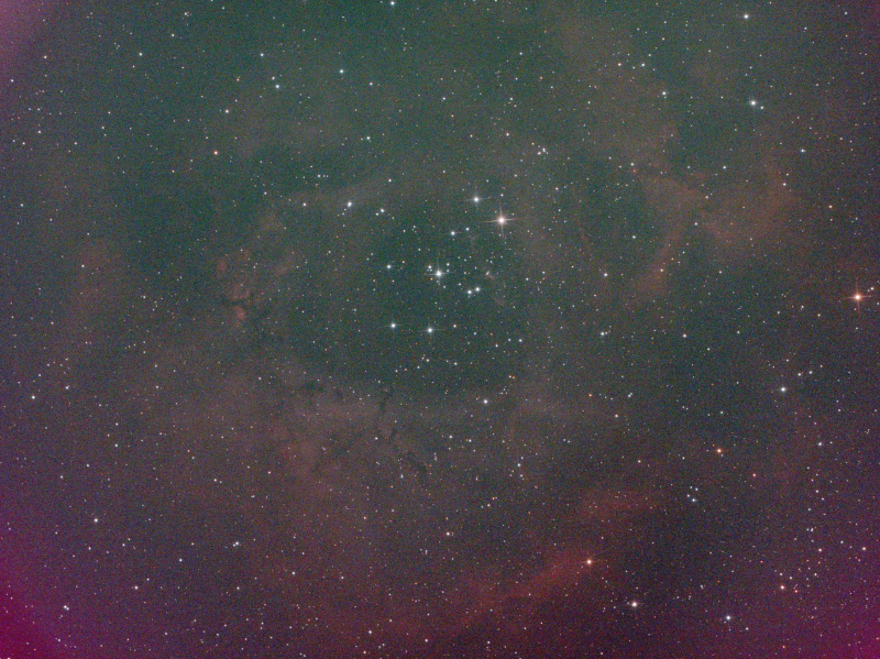

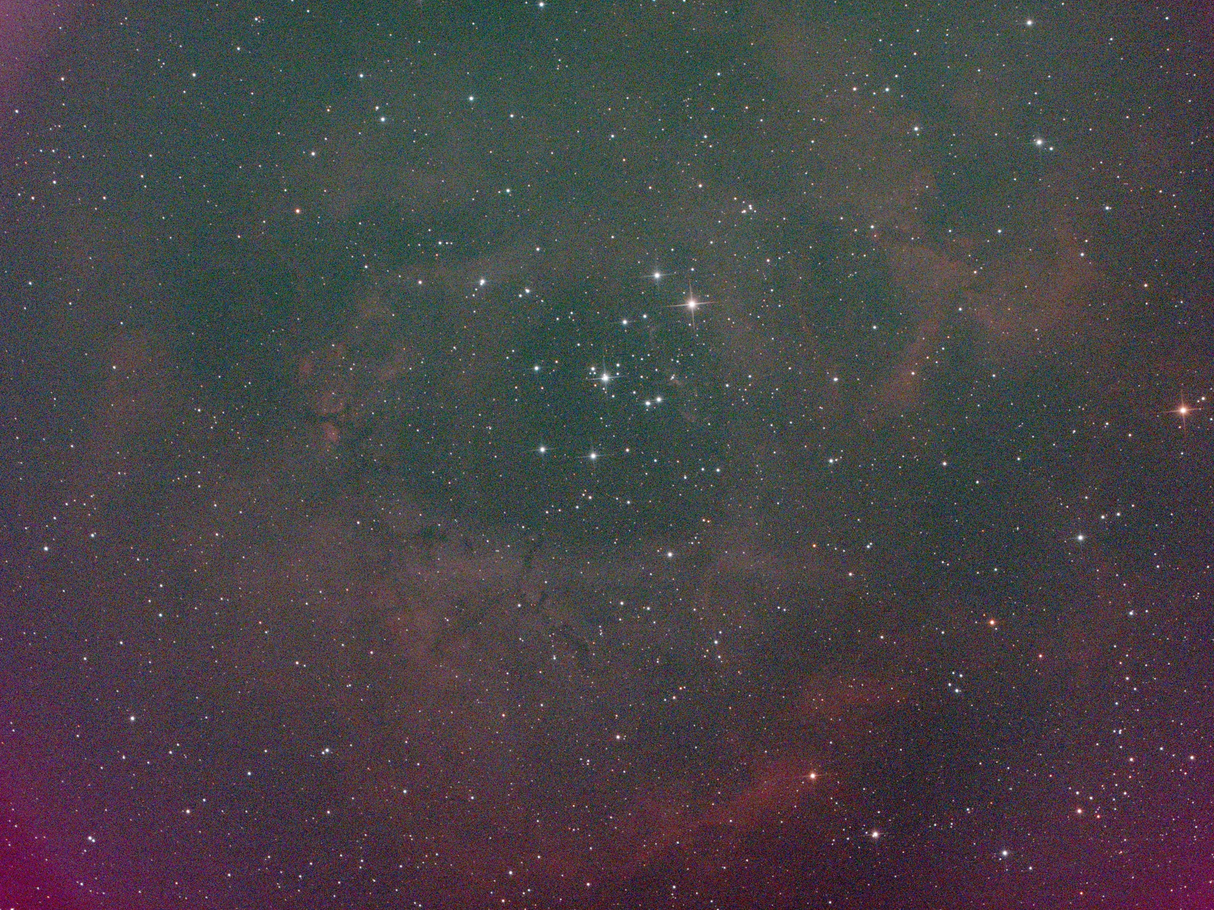

Retour de l'IMX269 (en fait jouer avec les images à 2 MPixels de l'IMX462 c'est vite lassant)
Un test rapide de mon set de filtres sur la rosette : 1 lot SVBony à 50 euros les 3 filtres (IRCut, UHC, CLS) et le LEnhance
- 3x60 sec
- gain unitaire
- Dark + Flat
- Save as seen Sharpcap tout auto
On ne regarde pas trop les coins, le flat a été fait avec l'IRCut, ma roue à filtre est légèrement sous-dimensionnée et les problèmes de bord seraient réglés avec des flats dédiés
Les résultats :
- l'IRCut est totalement useless sur les nébuleuses
- Le CLS à peu près pareil
- Le L-Enhance est en pôle position, même s'il bouffe un max de lumière et est blindé de grain sur des poses de 60 secondes
- L'UHC n'est pas totalement à jeter, mais avec un flat dédié (surtout qu'il coûte 1/20ème du prix du LEnhance)
IRCUT
UHC
CLS
LEnhance
Les 2 lauréats : UHC à gauche et LEnhance à droite
Edit : les courbes fabricants, l'UHC est beaucoup plus ouvet dans la bande > 600 nm
UHC
LEnhance

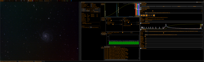

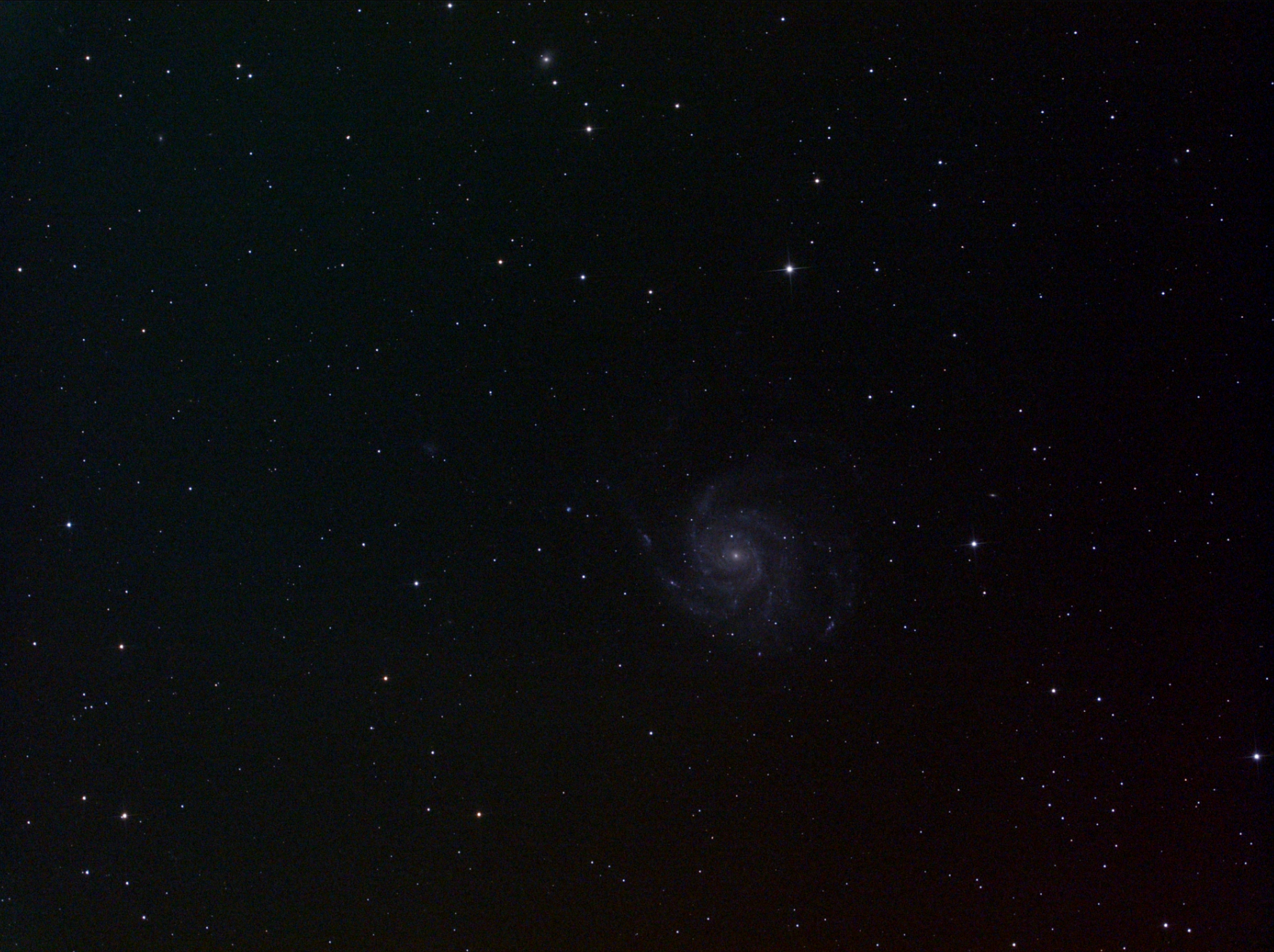

Message par ouiouiblog » 02 mars 2025, 00:17
M101 20x60sec IRCut
J'ai des traces bizarres sur le fond de ciel. Je ne sais pas trop ce que c'est mais j'ai l'impression que ça vient du flat.
La VA à Oui-Oui
Message par Fabiolat74 » 02 mars 2025, 00:27
pour savoir si ton flat est bon , sur le mini histo met les deux barres au sommet de la courbe le plus pret possible afin d'avoir une image tres lumineuse, si ton flat est pas bon tu le verra tout de suite avec differentes zones sombres et claires, faut cumuler quelques poses pour voir si pas bon
un exemple ici
download/file.php?id=115416&mode=view

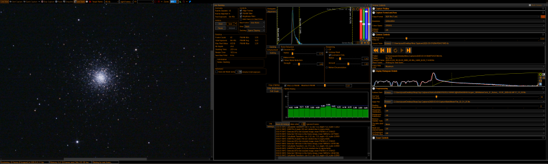

Message par ouiouiblog » 02 mars 2025, 00:45
Crop de M3 64x8s IRCut
@Fabiolat74 pour la netteté, en fait, si j'enlève le sharpening de Sharpcap, j'arrive au même résultat que toi sur M3 (bref, ne tiens pas compte de ce que je dis :mrgreen: )
Pour le flat, c'est effectivement ce type de défaut, même sans tirer les courbes à outrance

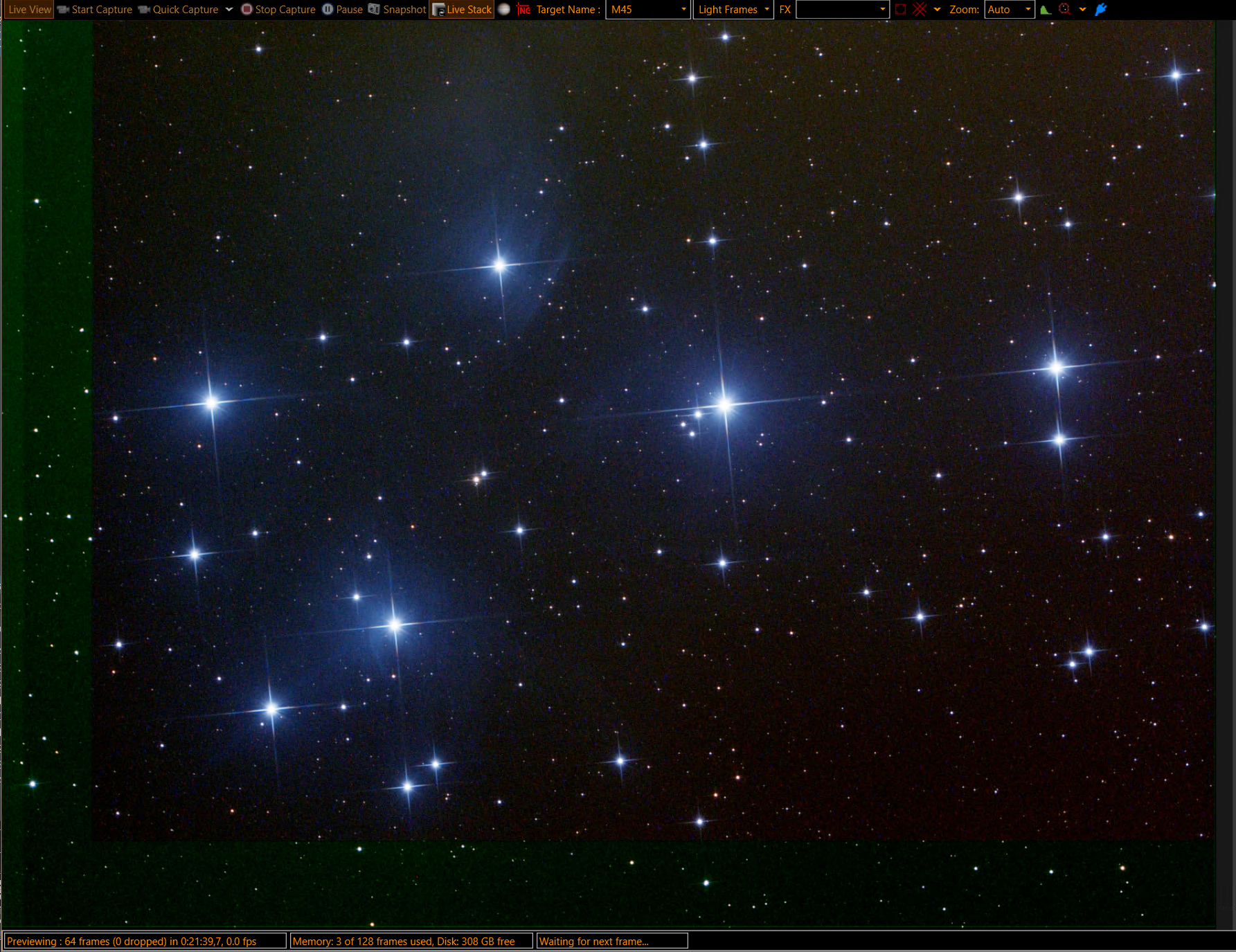

Message par ouiouiblog » 02 mars 2025, 21:33

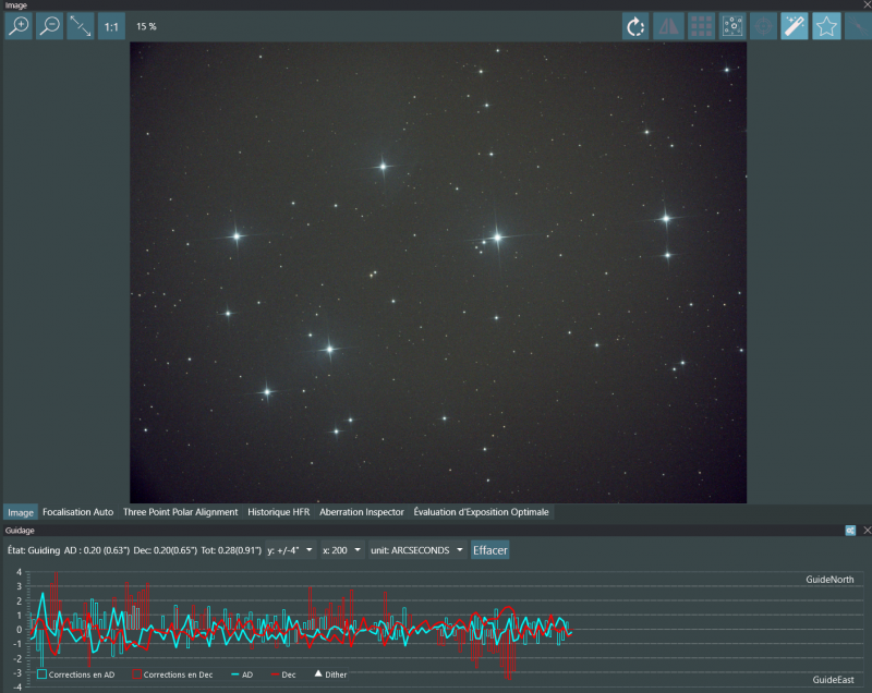

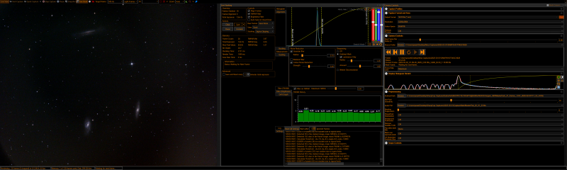

On part sur M45 en poses de 30" IRCut.

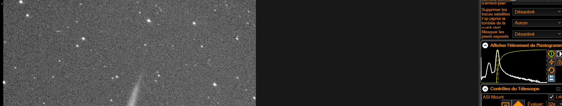

Un live de Nina pour savoir si les filtres 35 mm sont adaptés à l'IMX269. La réponse est Non

Message par ouiouiblog » 02 mars 2025, 21:56
M45 22x30 sec, avec des bords tout pétés dont je ne m'explique pas la cause
La VA à Oui-Oui
Message par Fabiolat74 » 02 mars 2025, 22:03
UN COUP DE VENT :lol: :lol: :lol: :lol:
ouiouiblog
Messages : 1706
Localisation : 44
La VA à Oui-Oui
Message par ouiouiblog » 02 mars 2025, 22:10
Il y a zéro vent dans mon jardin. Je pencherais plutôt sur un problème de chat ou de PHD2 (mon chat est dehors et la cible est passée derrière le toit pendant que je stackais)

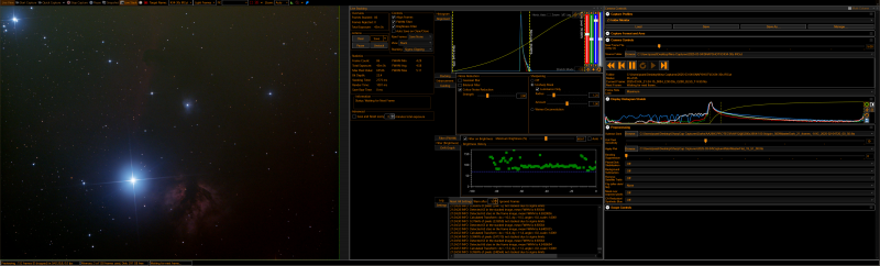

Message par ouiouiblog » 04 mars 2025, 20:39
15 minutes sur le dada en poses de 3 minutes, filtre LEnhance.
Je vais relancer ça en poses de 30 secondes avec seulement l'IRCut, parce que là c'est vraiment tout rouge
