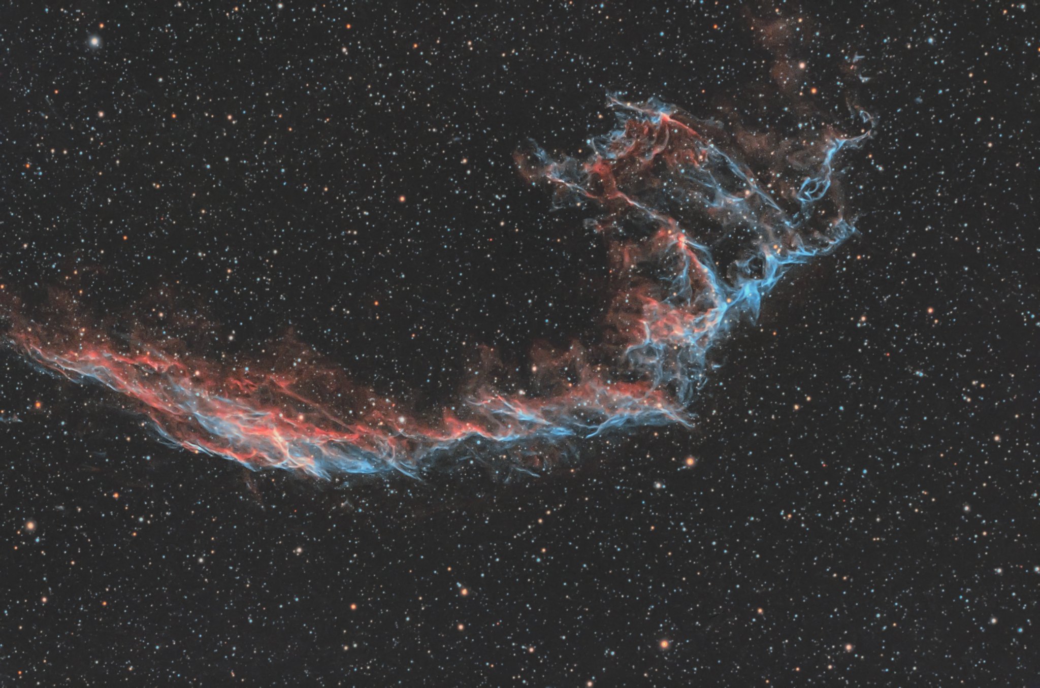

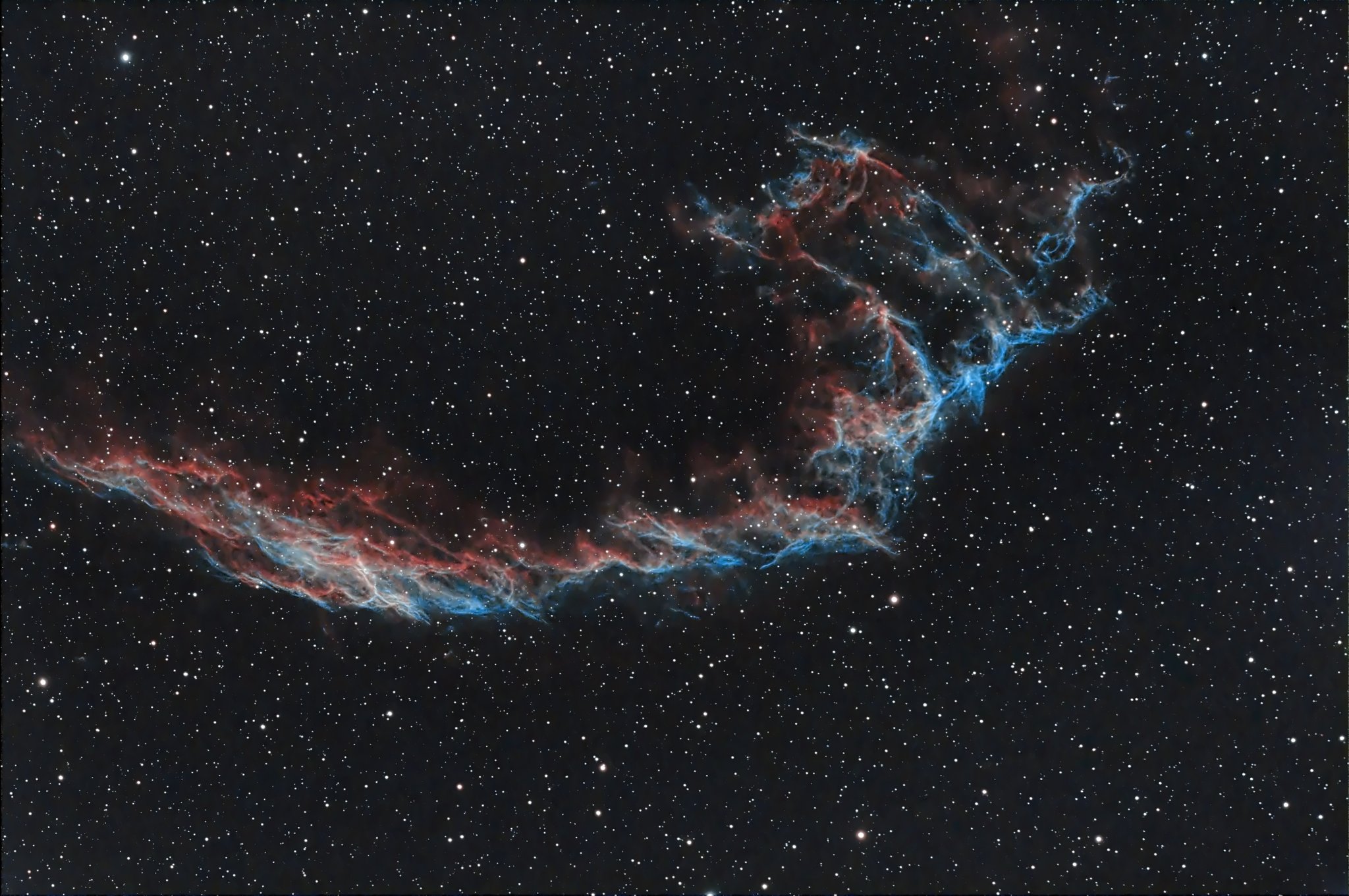

Première tentative en LSHO sur ta NGC6992 @kaelig Je comprends que tu ai fait moult version. C'est franchement difficile de savoir quand et où s'arrêter. J'aurais peut-être du avant d'ailleurs
- Olivier-Fantasy
- Messages : 11444
- kaelig
- Messages : 7570
Elle me plait aussi, plus pêchue et on voit mieux les extensions ...

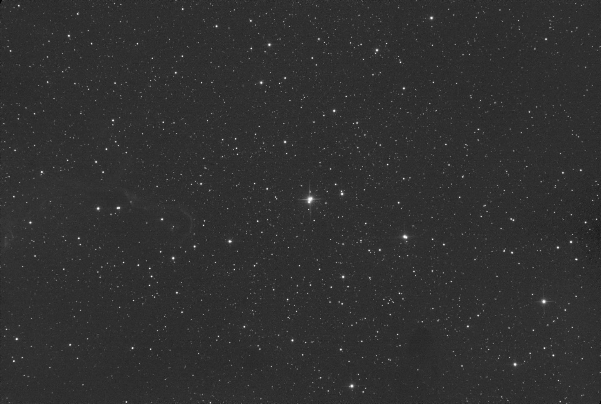

Bonjour à tous, nuages obligent, je me suis replongée dans mes stocks et du coup je me suis interessée à IC1393, nébuleuse de la trompe de l'éléphant que j'avais imagé début Juin. A l'époque, j'étais en plein brainstorming des problèmes d'optimisation et de réglages du setup.
J'ai essayé de la faire, mais un bide total, je n'ai ni le bleu, ni le jaune, j'ai essayé d'améliorer les couches sous PIX mais sans succès. Le Ha est bon, mais le S et 0 me paraissent trop faibles pour faire ressortir quelquechose. J'aimerai avoir votre avis et si vous essayez sous Pix, me donner la bonne routine.
J'ai essayé le Fitslinear avant le ColorCalibration, puis retirer du vert avec le SCNR ... Nada
Je veux bien votre avis et si vous réussissez la méthodologie car j'ai pas trouvé le chemin
Merci d'avance
Le lien google drive:
https://drive.google.com/drive/folders/ ... sp=sharing
Un répertoire pour les fichiers sortis d'APP: St (stretché) NoSt (no stretché)
et
PIX avec le process icon que j'essaie de mettre en place
Merci d'avance pour votre aide & vos avis
SII - sortie d'APP - 30x300s
Ha - sortie d'APP - 30x300s
Oiii - sortie d'APP - 30x300s
Merci d'avance
et

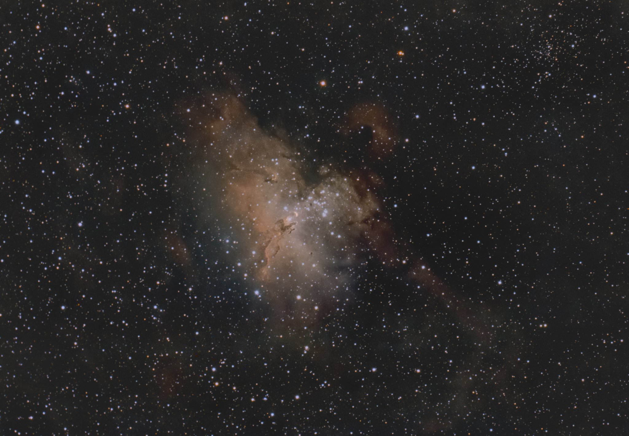

- Lavinch31
- Messages : 5237
@kaelig ma version de ton IC 1396
Une belle dominante verte, normal le Ha est très présent comparé au SII( Rouge) et OIII ( bleu).
J'ai réhaussé le niveau de rouge et de bleu afin d'obtenir une balance des blancs a peu près équilibré ( la definition du point noir dans une zone sombre n'a pas suffit à équilibrer la bdb).
la dominante verte reste très présente ( normal ). j'ai donc joué avec le cercle chromatique et les corrections selectives de photoshop + un coup d'Hasta La Vista Green .
Une luminance 100% Ha en mode luminosité pour les détails (traitée vite fait en augmentant le contraste) par dessus tout ça puis ajout des étoiles (couche Ha uniquement).
ça manque peut être de peps sur la couleur et noiseXterminator a eu la main un peu lourde également ... ( j'ai un rendu différent sur mes 2 écrans déréglés

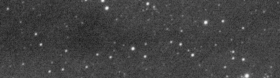

Trés a la bourre, j'ai essayé de te montrer un essai pour que tu voies ce que ça peut donner avec PixInsight @kaelig
en complet et un crop à 2000x2000 pour la trompe:
Rien de plus que ce que @Lavinch31 a obtenu avec PS, il est normal que tu aies du mal, ça manque de signal, surtout en Oiii, tu seras mieux à t'essayer au SHO sur la rosette ou le sorcier ^^
Qqs remarques sur le traitement :
- L obtenu en intégrant S, H et O
- compo SHO en "tone mapping", en gros la couleur est obtenu à partir de version starless des S, H et O (ça donne des étoiles qui ont donc la teinte de la composition mais avec leur niveau de luminosité, les étoiles apparaissent blanches)
- couleurs des étoiles obtenus à partir d'une compo HOO (c'est pour montrer l'exercice)
Sur tes bruts :
- manifestement, tu ne fais pas de dithering, on voit cette trame caractéristique sur le Fond Du Ciel, si tu confirmes, je te recommande chaudement de t'y mettre, ça "ne coute (preque) rien" et tu gagneras beaucoup et si tu en fais heu ... augmente la distance max du dithering en pixel
Tu me diras
je file, je suis vraiment à la bourre
bon ciel
Sur tes bruts :
Tu me diras
bon ciel
