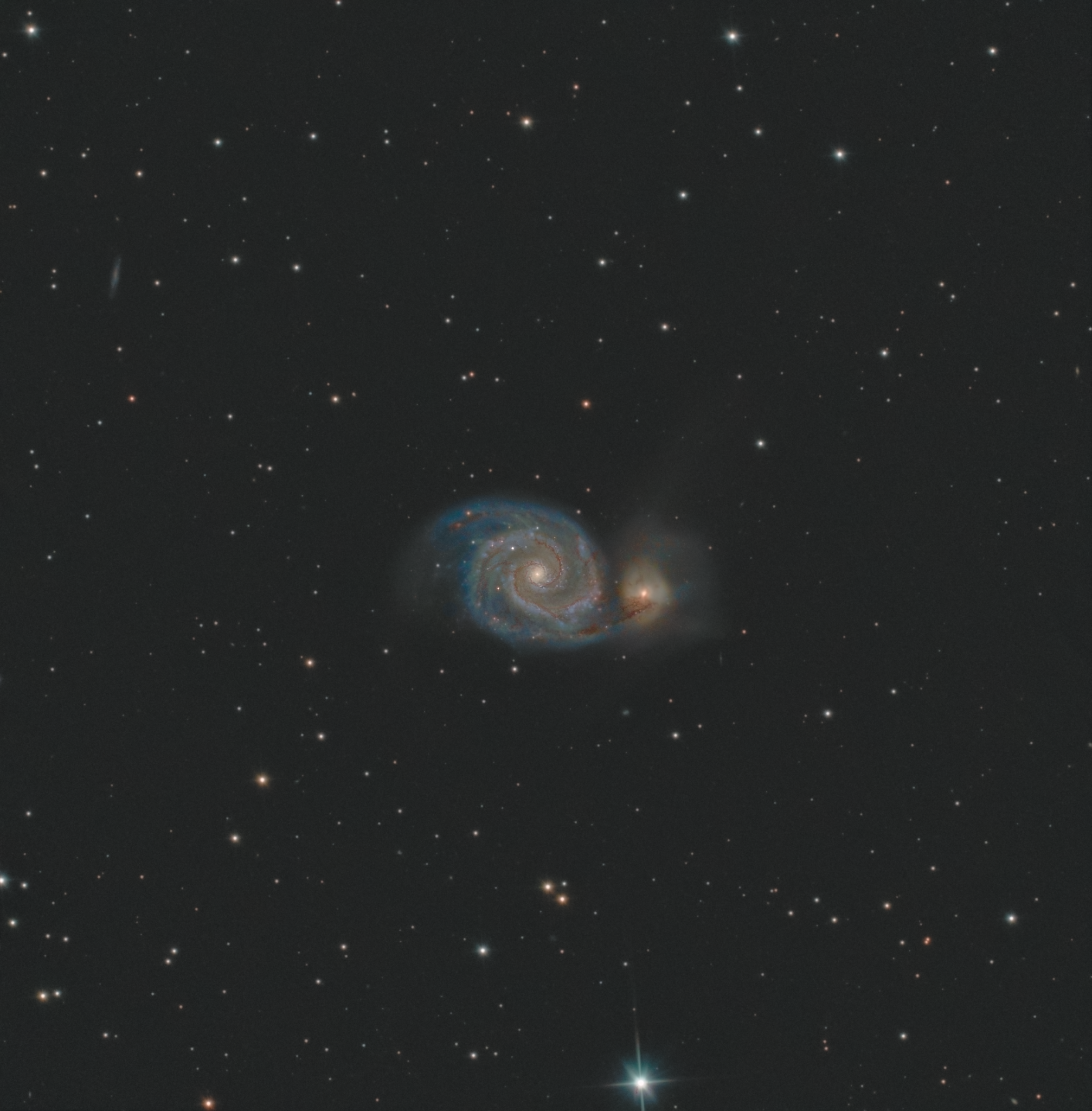

Message par kikich » 10 mars 2021, 22:21
Enfin une nuit sympa!!! Pas de nuages, pas de vent, pas de lune ça fait plaisir :dance:
J'ai pu tester les modifs faîtes sur le newton, j'ai enfin pu régler les glissements du PO en resserrant quelques vis et j' ai scotché le cable de la résistance à l'araignée du tube. Par la suite j'envisage de scier la partie du PO qui dépasse dans le tube afin d'optimiser mon modeste newton en attendant le nouveau qui prend du retard :oops: , aux dernières nouvelles il arriverait mi avril.
Donc afin de tester tout ça, j'ai refait M51 et oui encore mais je l'adore et surtout je vais pouvoir comparer avec l'image de ces derniers jours que j'essaie de traiter désespérément... :ninja:
Pour info 90 images de 180s avec le filtre LPro, acquisition faîtes avec NINA et guidage PHD, traitement siril + PS
Je suis content du résultat même si le traitement peux surement être amélioré, si vous voulez vous y frotter n'hésitez pas :ninja:

Message par kikich » 12 mars 2021, 10:33
nils goury a écrit :
11 mars 2021, 13:27
Et une question : tu l'as en poste fixe dans ton jardin ou tu la sors à chaque session et tu la rentres dès qu'il y a de la pluie ?
Pour le moment je n'ai pas de bâche et pour une nuit, je me pose la question de sortir tout le matériel. En mai je reçois une bâche teleguizmo donc je peux la laisser dehors plus facilement... Vivement que je la reçoive !
Je sors ma monture à chaque session, je vérifie bien ma météo mais si ce n'est pas une science exacte :( , je laisse tourner toute la nuit avec NINA et je remballe tout au petit matin
kikich
Messages : 895
va de kikich
Message par kikich » 12 mars 2021, 10:35
nouvelle version plus contrastée

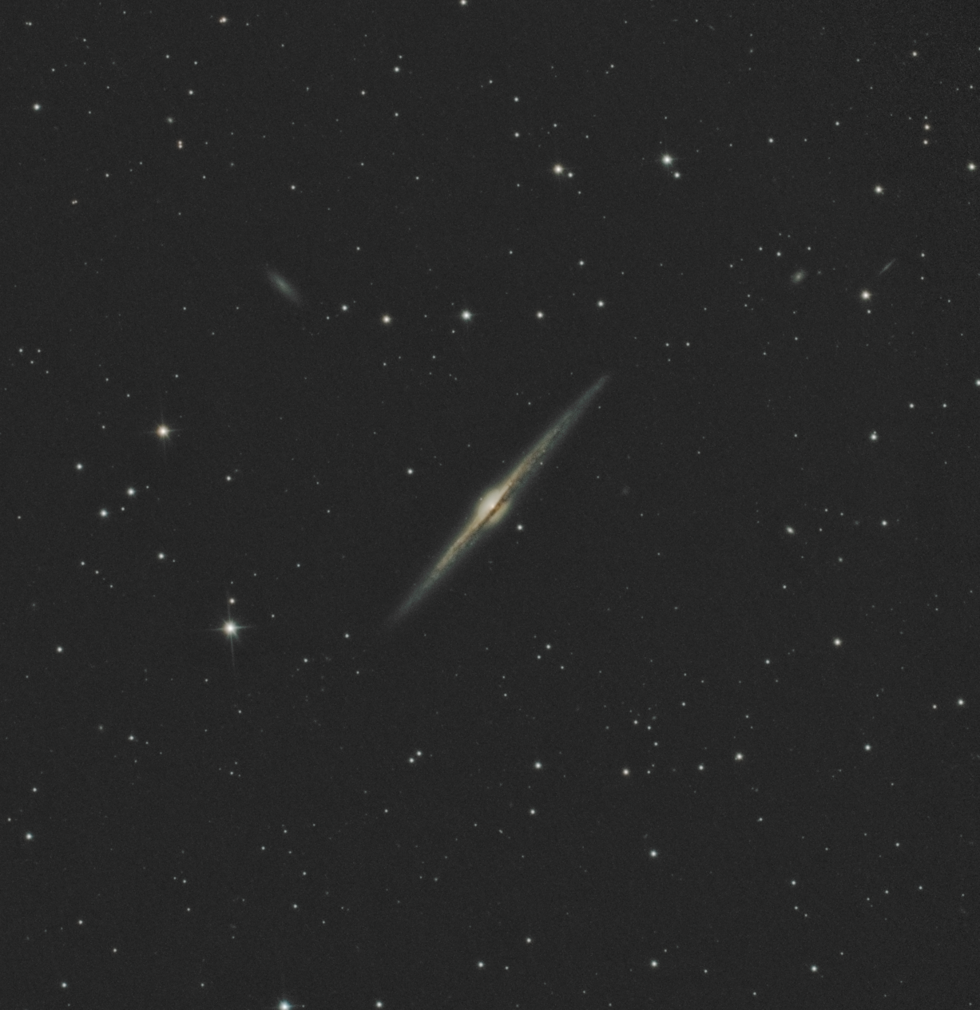

Message par kikich » 20 mars 2021, 14:18
compte rendu de la soirée d'hier
la nuit était superbe mais il y avait pas mal de vent en rafale. Malgré cela l'azeq6 n'a pas bronché et je me suis retrouvé avec un guidage un peu moins bon que d'habitude mais tout a fait honorable vu les conditions. au final, la moyenne de la soirée dans PHD était de 0,6/0,7 seconde d'arc, je suis vraiment très content de cette monture , quand il n'y a pas de vent je tourne plutôt autour de 0,4/0,5 seconde d'arc :dance:
Première cible NGC4565 avec le 150/750 PDS
camera asi 533 et 224 pour le guidage
filtre L Pro
70 images de 120 secondes avec darks et flats

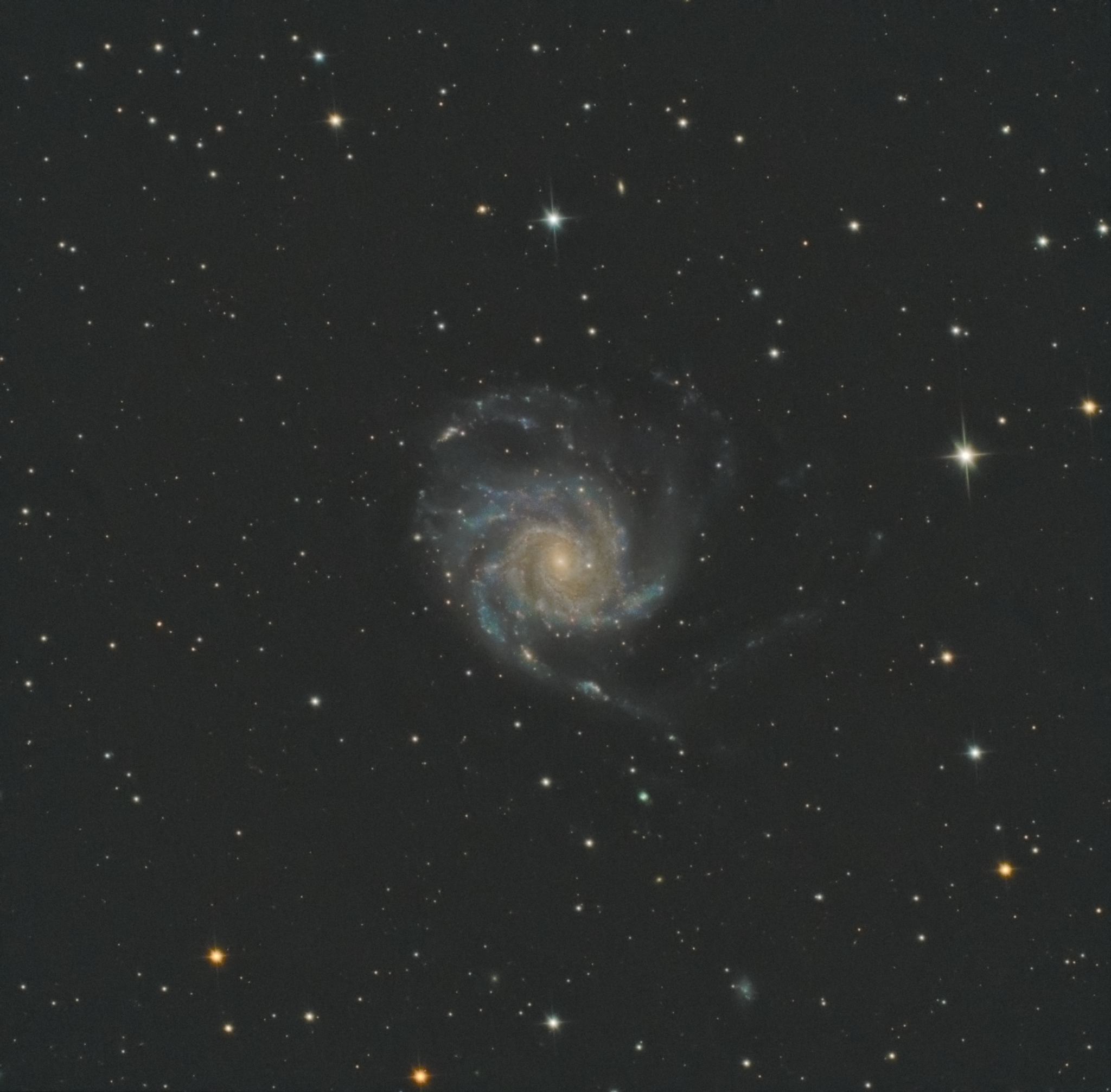

Ensuite j'ai décidé de refaire M101 maintenant que j'ai à peu près réglé mes problèmes de PO
Je trouve que cette cible est très dure à traiter et je continue encore à me casser les dents dessus malgré une image de départ qui pour moi est plutôt satisfaisante
En tout 90 images de 120s
cette image va me servir d'étalonnage pour objectiver mes progrès si il y en a :ninja:

Message par kikich » 21 mars 2021, 17:35
dernière mouture de m101, je trouve ça mieux

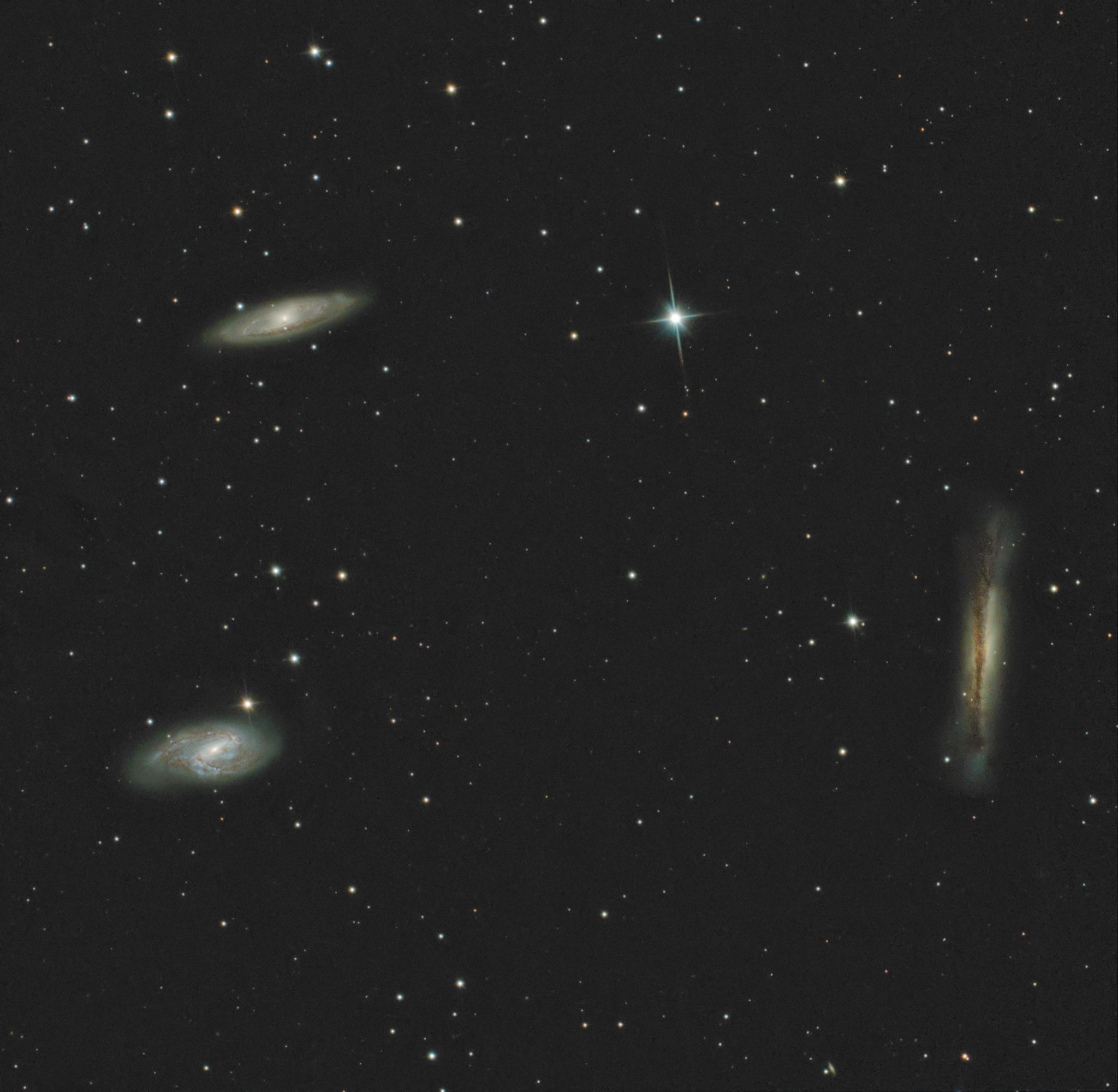

Message par kikich » 23 mars 2021, 17:10
petit compte rendu de la soirée d'hier 80 images de 120s sur le triplet du lion avec le même procédé que les dernières images publiées.
Malgré le vent encore ... le guidage était pas mal entre 0,7 et 0,5 seconde d'arc, mais j'ai toujours des problemes de Map je pense à cause du PO et d'une mauvaise évaluation du backlash du focuseur, du coup la FWHM se situe entre 3 et 4 il faut dire aussi que mon ciel est pas terrible.
Pour le traitement j'ai essayé de triturer la couche luminosité dans le mode LAB afin de gagner en netteté mais c pas évident le bruit monte vite :ninja: Petit à petit j'améliore mon workflow et je trouve le résultat plus sympa, mais la route est longue...(encore merci à Steph pour ces conseils qui m'ont bcp servis)
Enfin voilà ma modeste acquisition
Messages : 9917
va de kikich
Message par Fabiolat74 » 23 mars 2021, 17:24
bas voila il est super ton traitement , juste le fond du ciel qui pourrais est un chouyas plus foncé mais l ensemble reste très bon je trouve quand même :clap: :clap:
