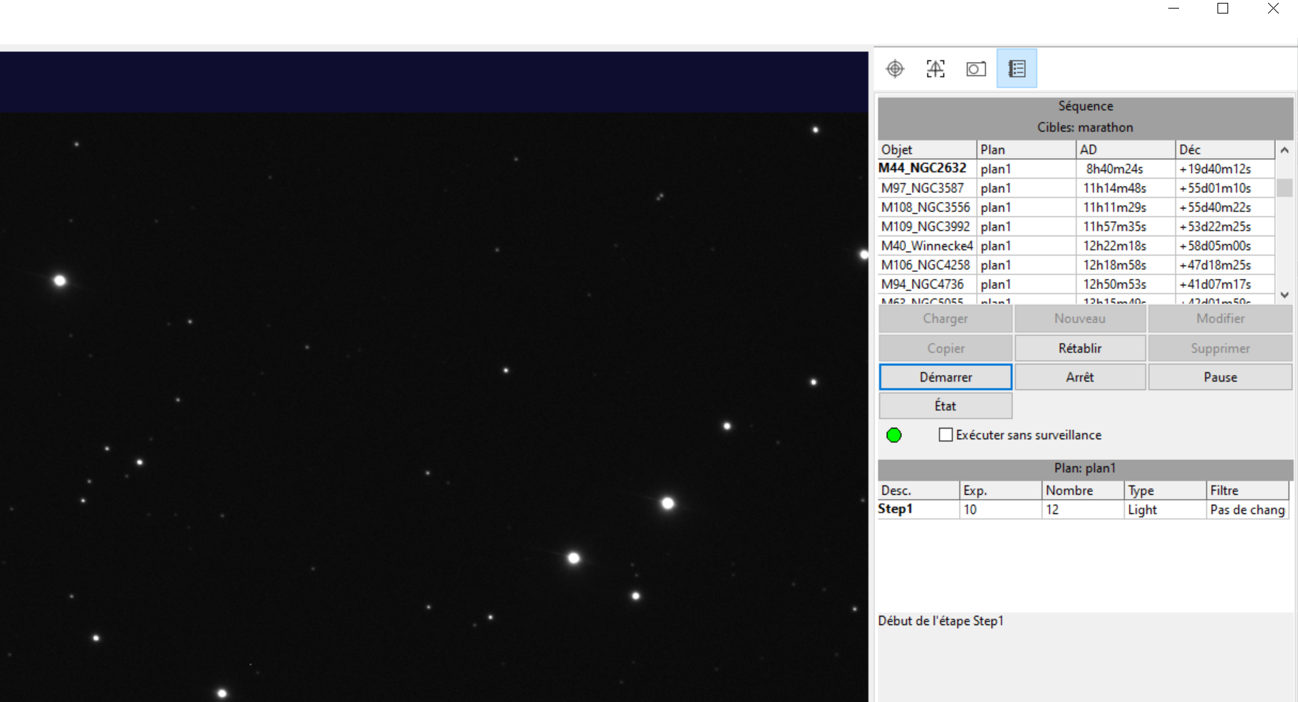

Avant d'aller gambader dans la prairie avec le DOB, j'ai quand même programmé une séquence CCDCiel de 10 heures, avec quelques dizaines d'objets Messier.
Merci à @Olivier-Fantasy ne m'avoir soufflé l'idée d'un marathon assis dans mon fauteuil.
Donc depuis une heure, le RASA et la 290M enchaînent les prises selon le protocole suivant: GOTO - Astrométrie de vérification - MAP automatique -12 poses de 10s - GOTO etc.....
Pour l'instant, le setup tient le planning. Il est sur M44 comme prévu vers 21:45.

Compte-rendu du marathon d'hier soir:
- 97 objets de programmés, 45 de photographiés car l'arrivée des nuages vers minuit à mis un terme à l'expérimentation.
- ce matin, je me suis retrouvé avec 45 x 12 fits de 10s chacun. Comment traiter cette masse d'images sans trop souffrir?
- en pilotant Siril avec mon nouvel ami, Sirilic
- puis conversion des stacks un par un, en jpg, avec fitswork. Pas de retouche des histogrammes pour ne pas y passer la soirée. As is!
- plancha finale = copie d'écran de l'explorateur de fichier en mode grande icônes sur moniteur 4k
Et voilà le travail:

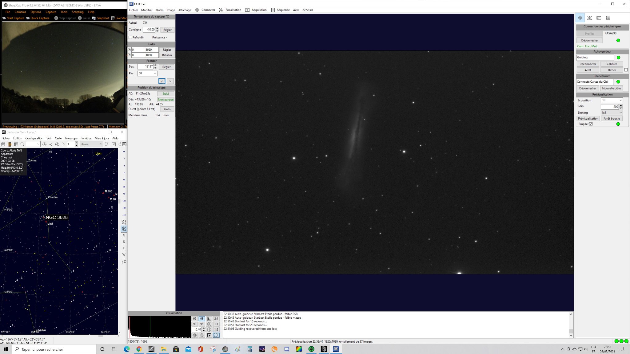

08 mars 2021, 20:04
@turbojf J'ai essayé hier CCDciel sur M101, très bruité et un mal fou à jouer sur l'histo (tout petit). Peut-être peux-tu m'en dire plus pour le configurer pour la VA et le coupler avec carte du ciel. Je suis dans une phase d'apprentissage et d'expérimentations des divers softs.

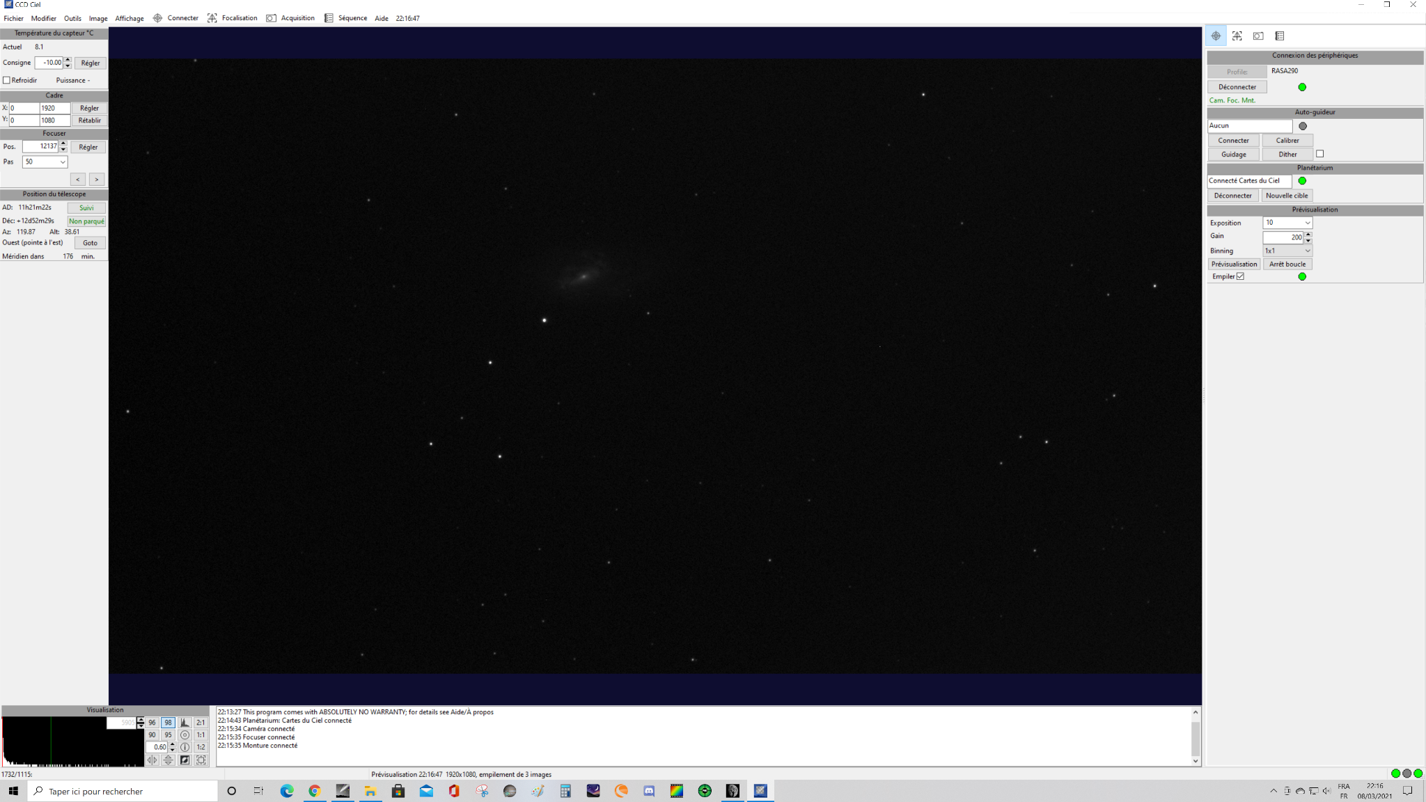

Avec CCCiel, tu peux faire un peu de VA car il est capable d'empiler les previews, mais rien à voir avec le rendu de SC.
Je ne maitrise pas trop l'histogramme de CCDCiel, j'appuie sur le bouton 98 pour dégrossir et ça me va.
Waou, je n'ai jamais autant stacké avec CCDCiel, déjà 22x10s de M66. Par contre l'autoguidage est obligatoire!
et enfin en 147 x 10s

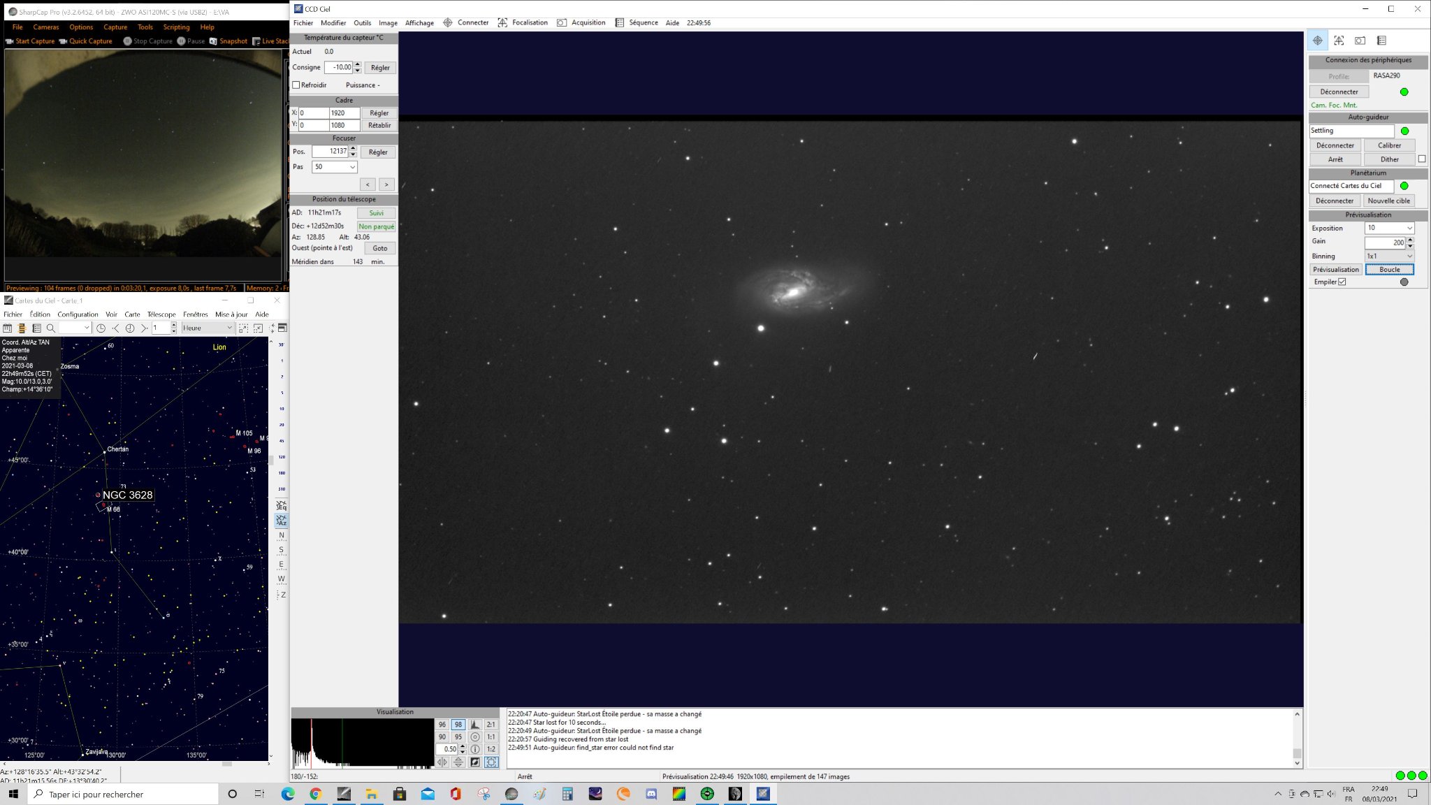

NGC 3628 en 36x10s malgré un ciel brumeux.

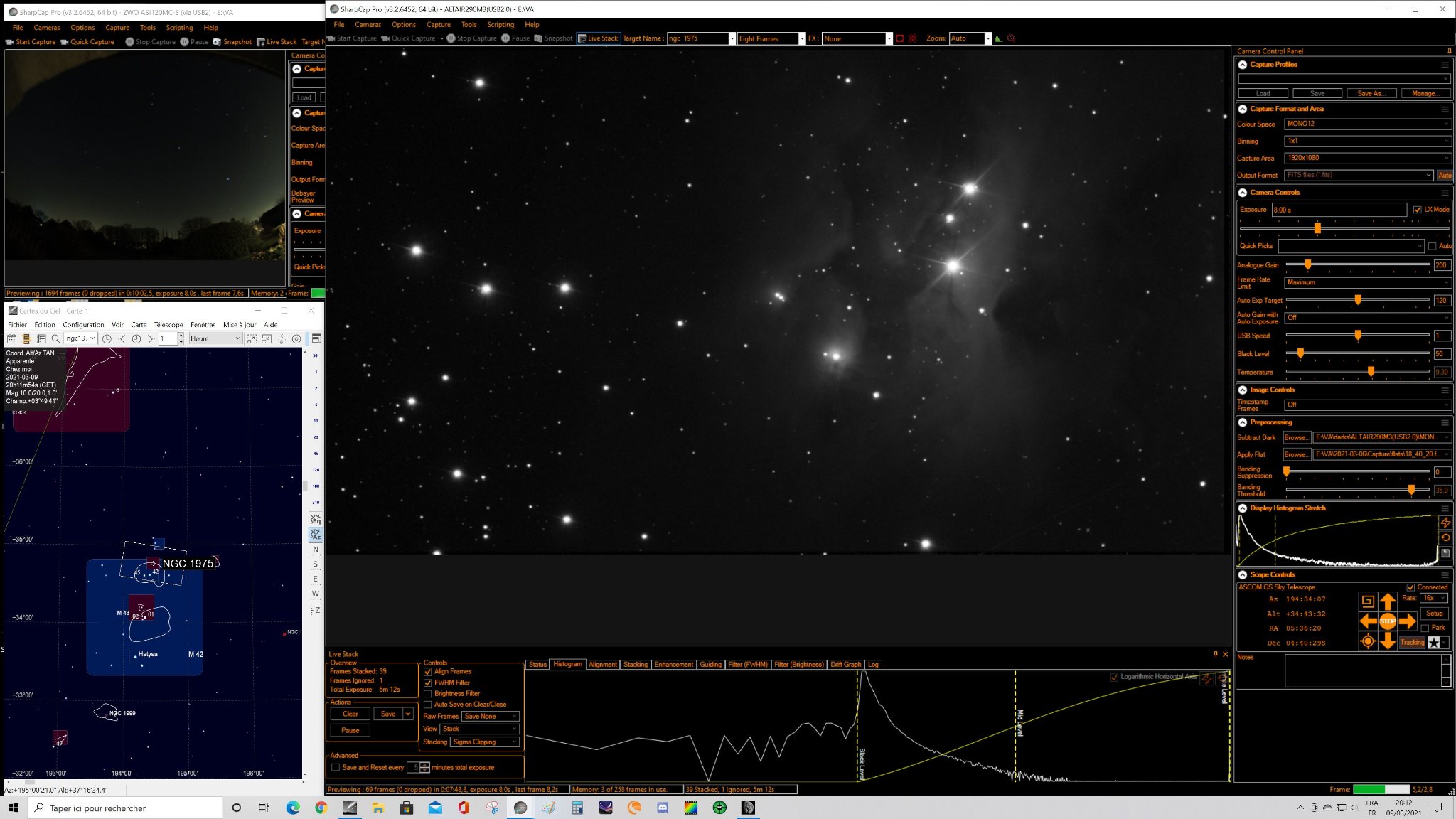

Ce soir le ciel est encore propice à l'observation alors j'en profite, tout en écoutant le journal de 20 heures, faut quand même se tenir informé.
Retour au VA, le vrai, avec l'homme qui court en 38x8s, gain = 200, darks, flats

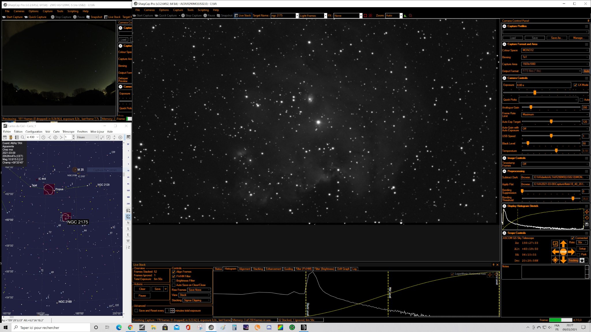

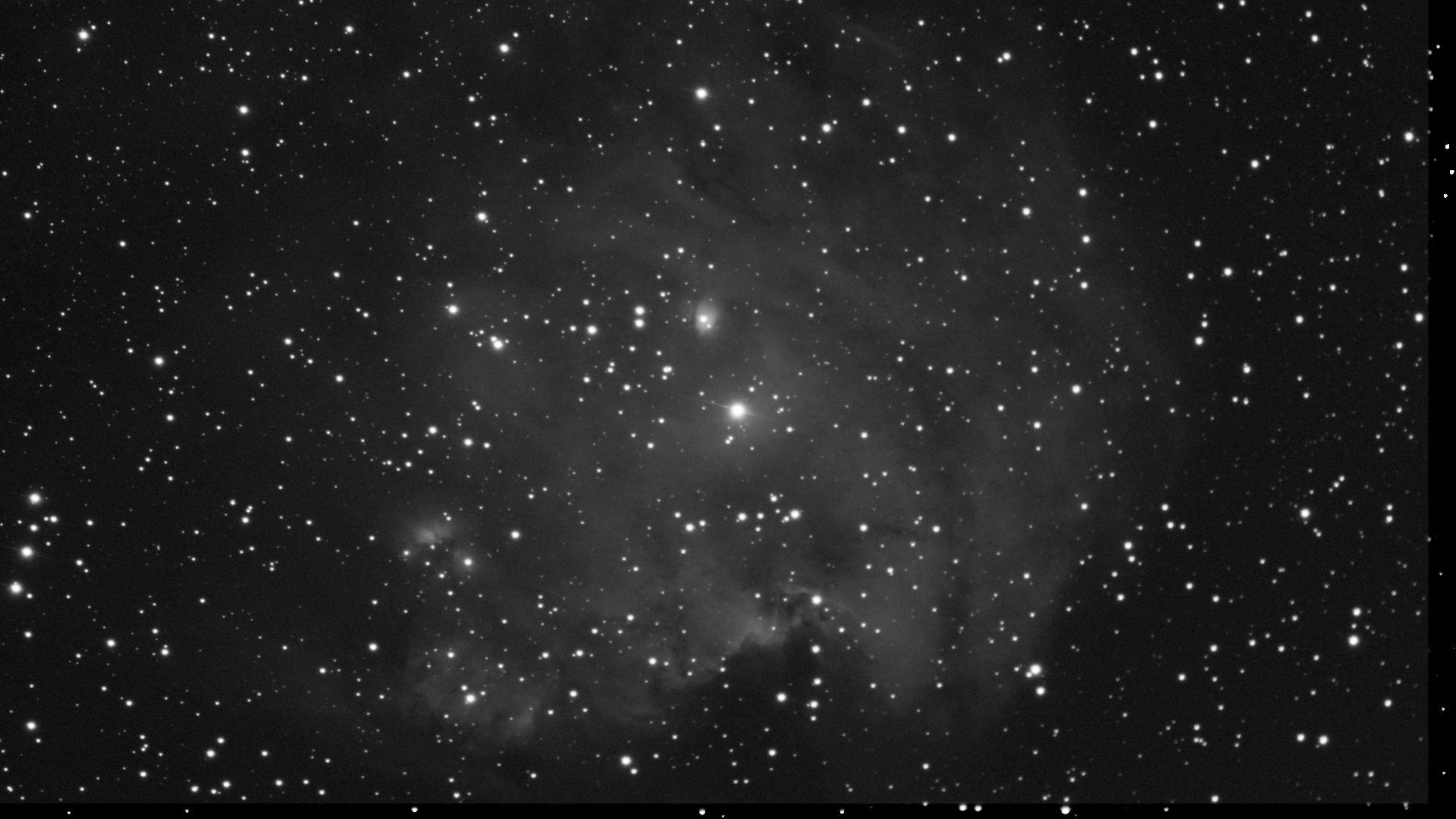

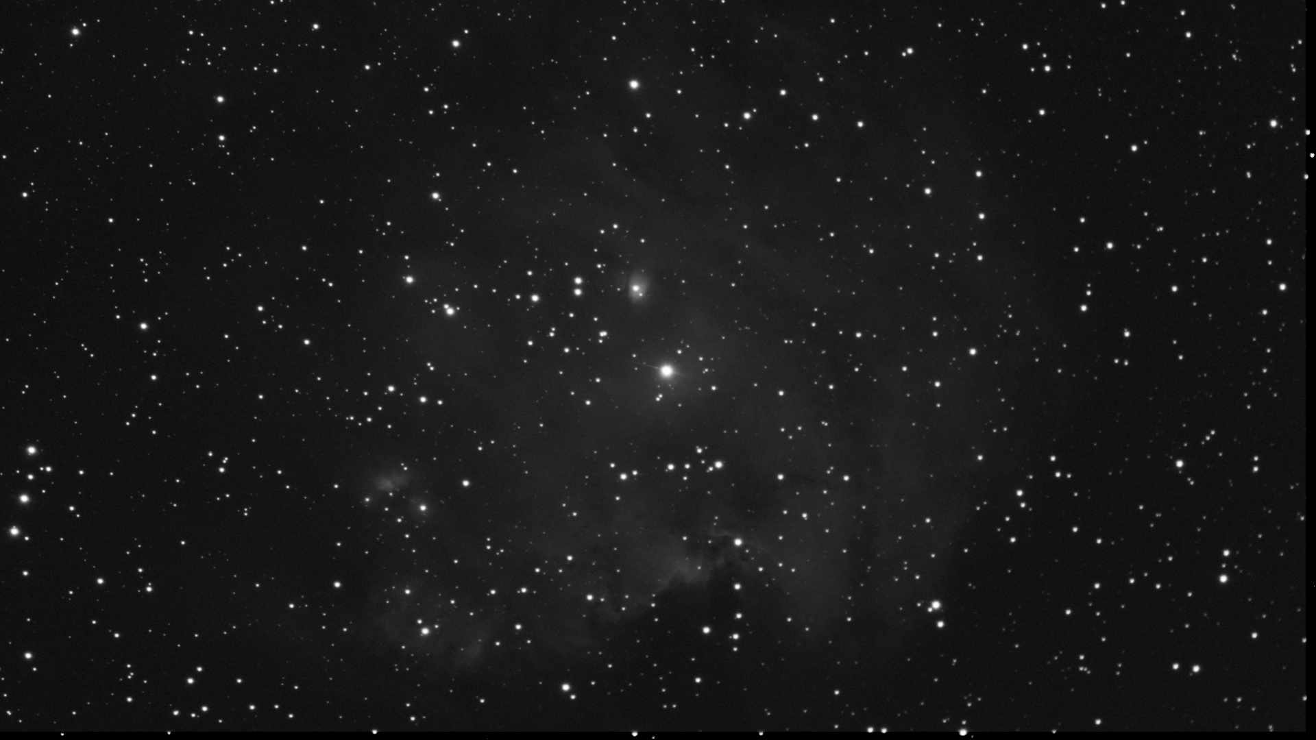

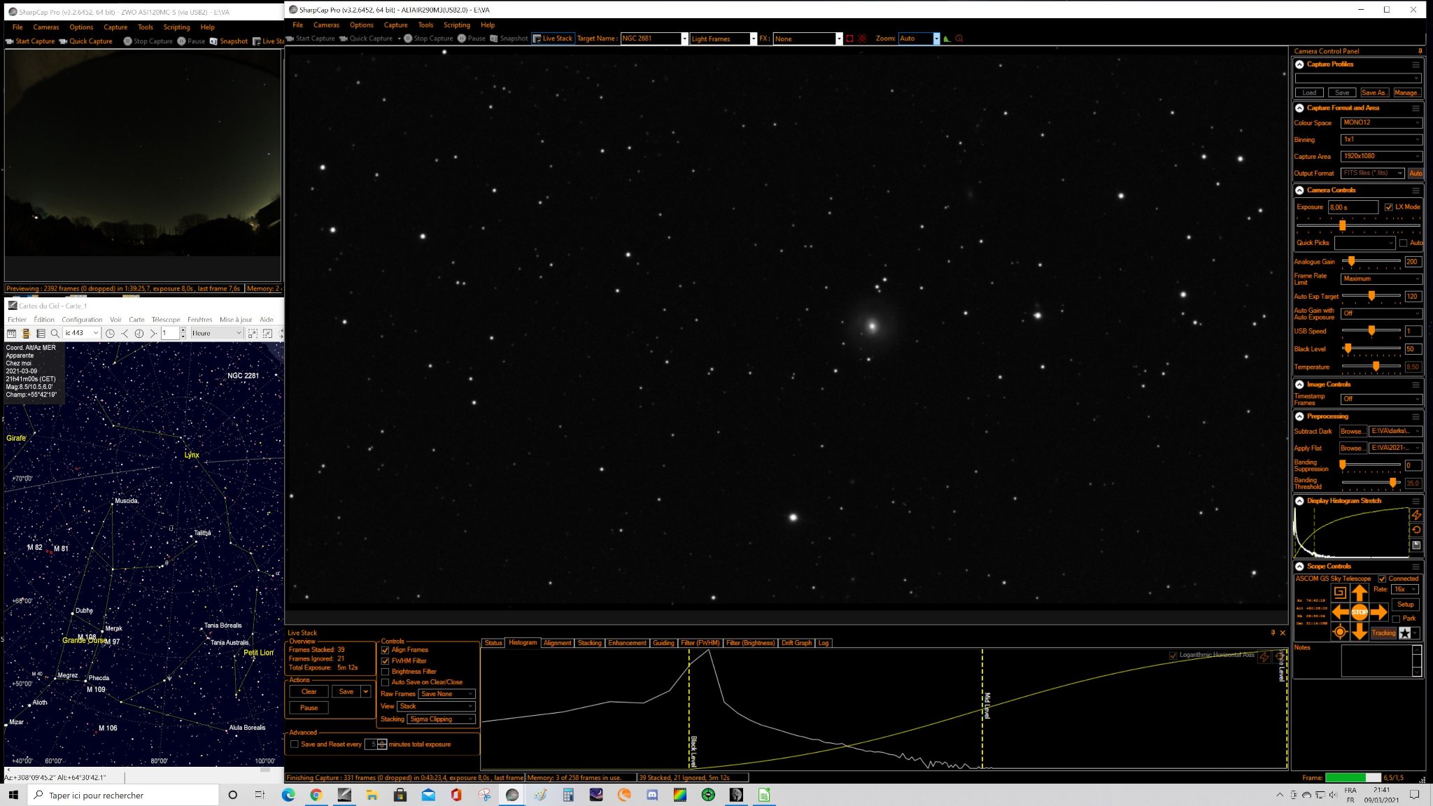

NGC 2175 que je viens de voir également avec l'intensificateur de lumière et le filtre h-alpha 35nano.
Ici, en 43x8s
et là en 103x8s, soit 13 min

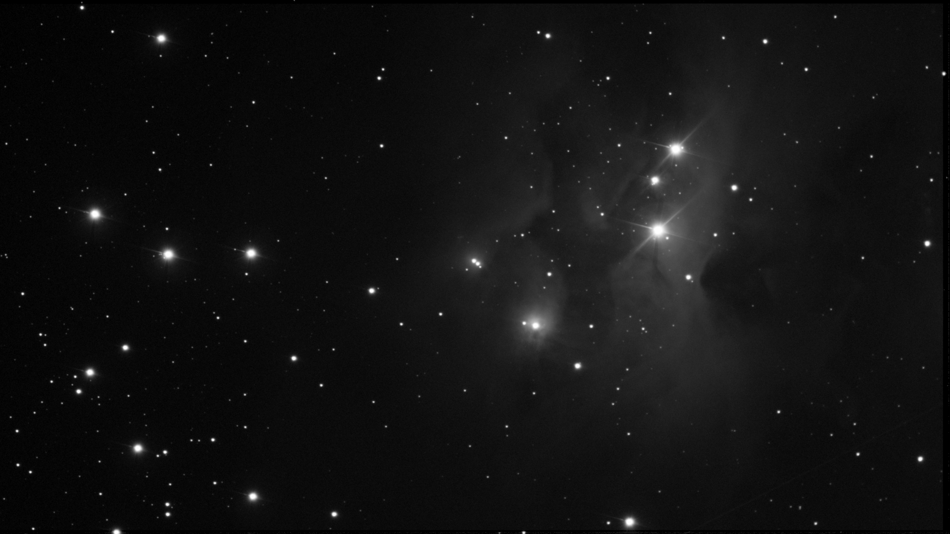

suivie d'une fraction d'IC 443 en 53x8s, vue également en vision nocturne

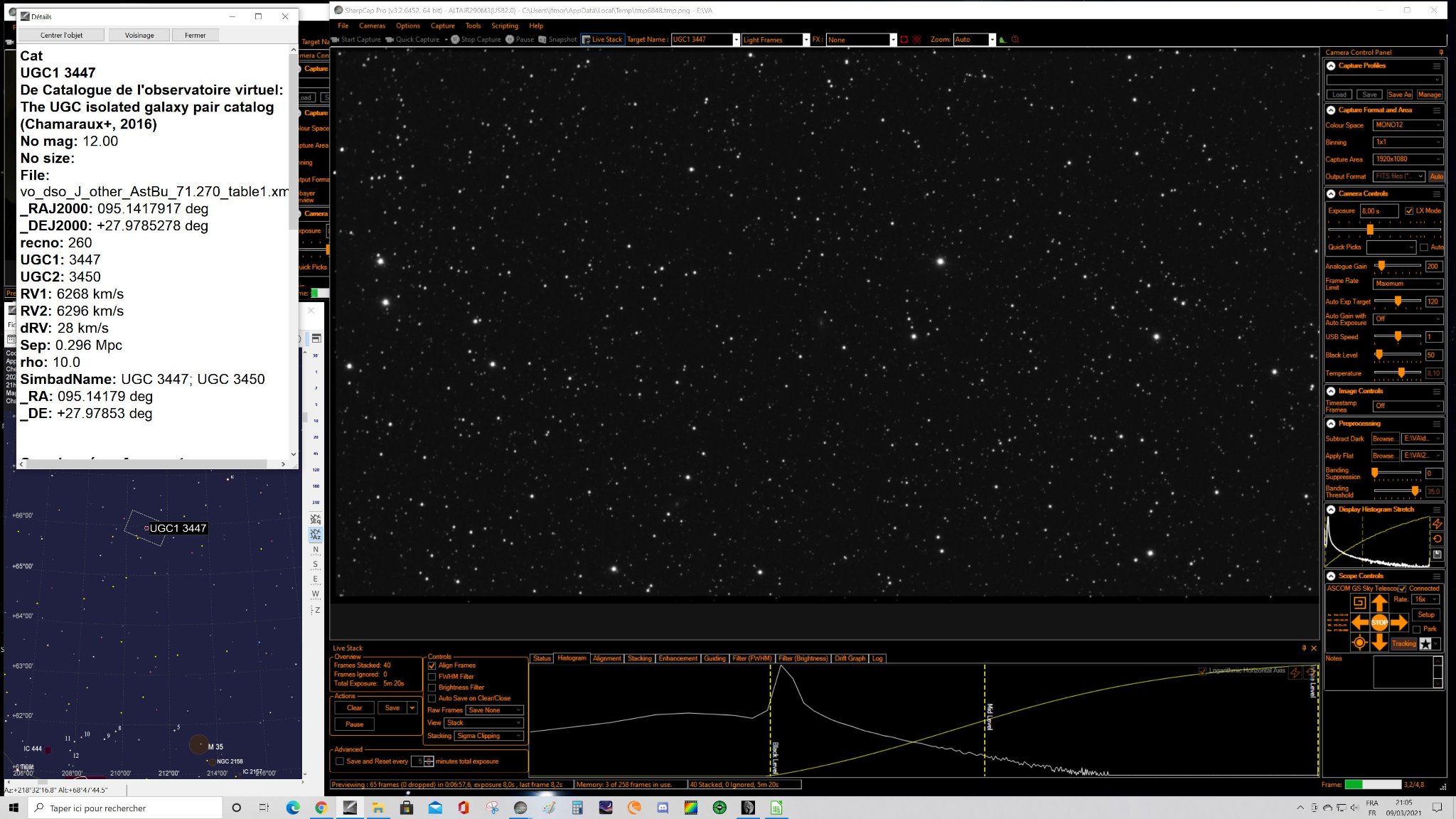

UGC1 3447 en 43x8s
Toute petite au centre

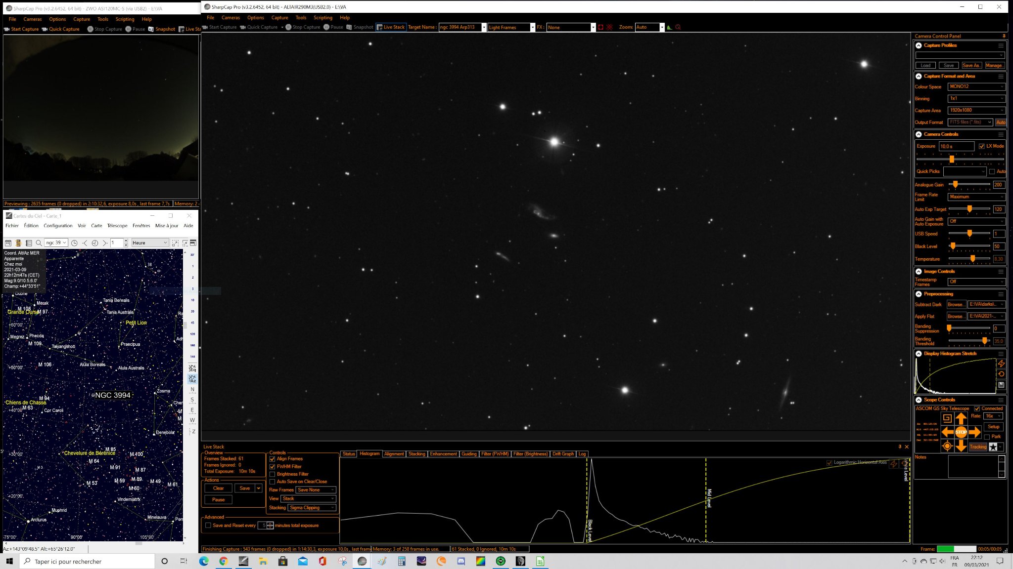

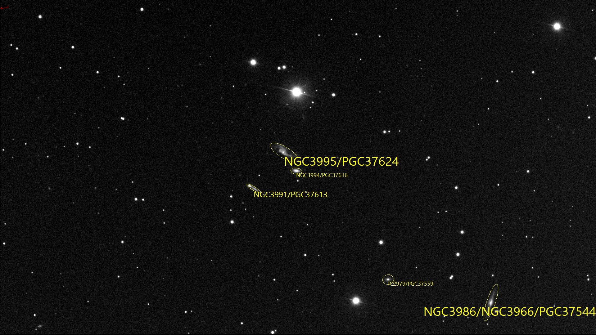

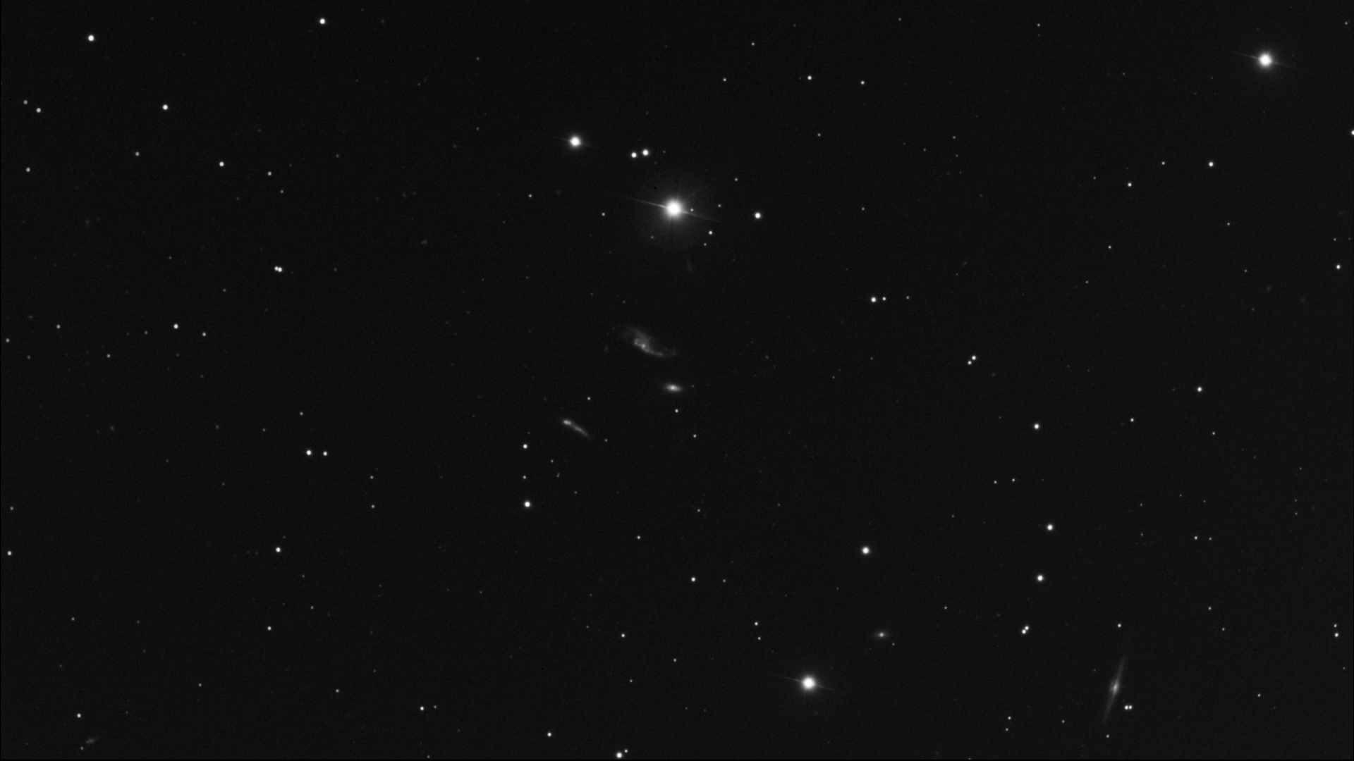

Toujours dans la Grande Ourse, mais bien plus basse et proche du Lion: Arp 313, NGC 3994 - 3995
En poses de 10s cette fois, 10 minutes, avec autoguidage.
ngc 3994 Arp313_2021-03-09_ALTAIR290M3(USB2.0)_60x_600s_WithDisplayStretch.png
ngc 3994 Arp313_2021-03-09_ALTAIR290M3(USB2.0)_43x_430s_WithDisplayStretch.jpg

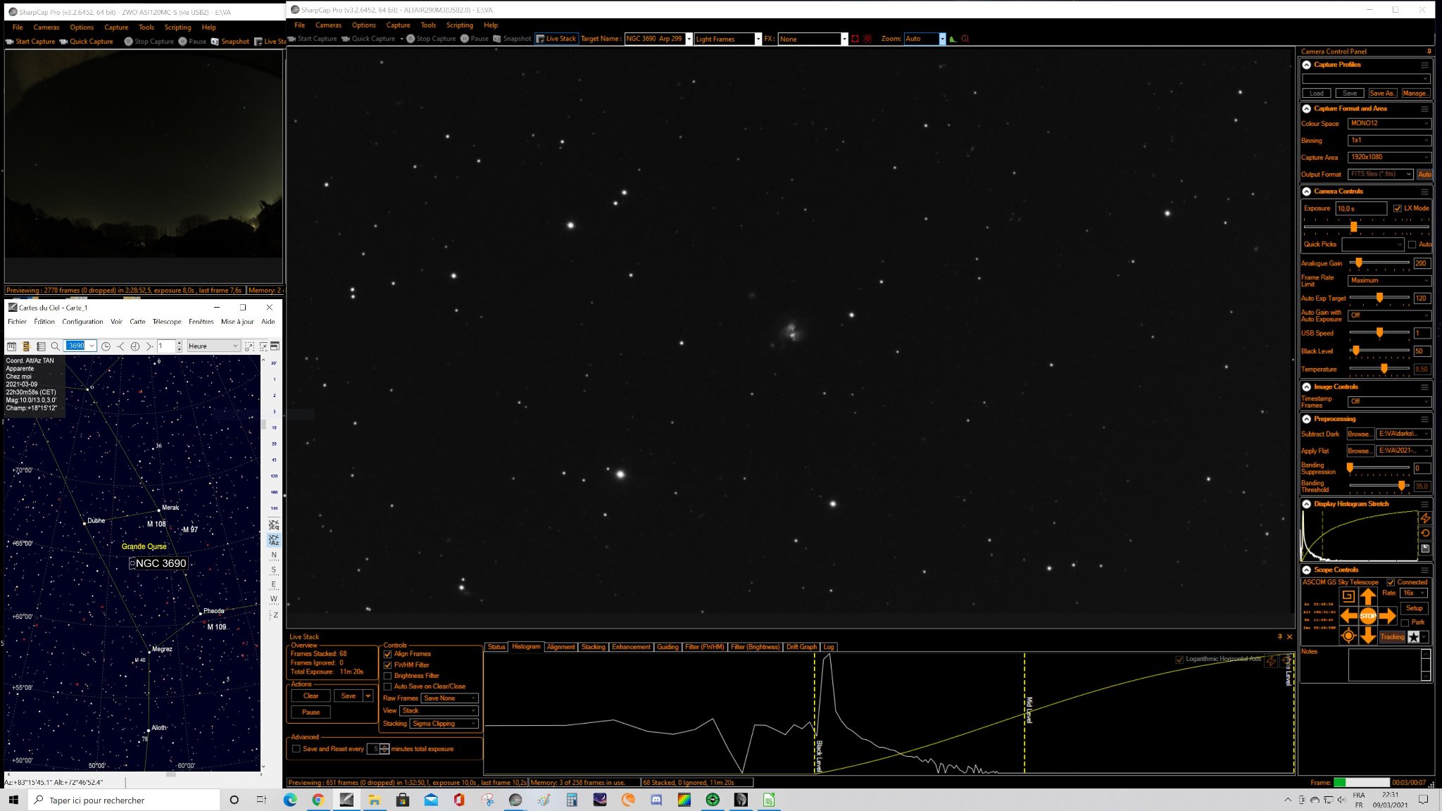

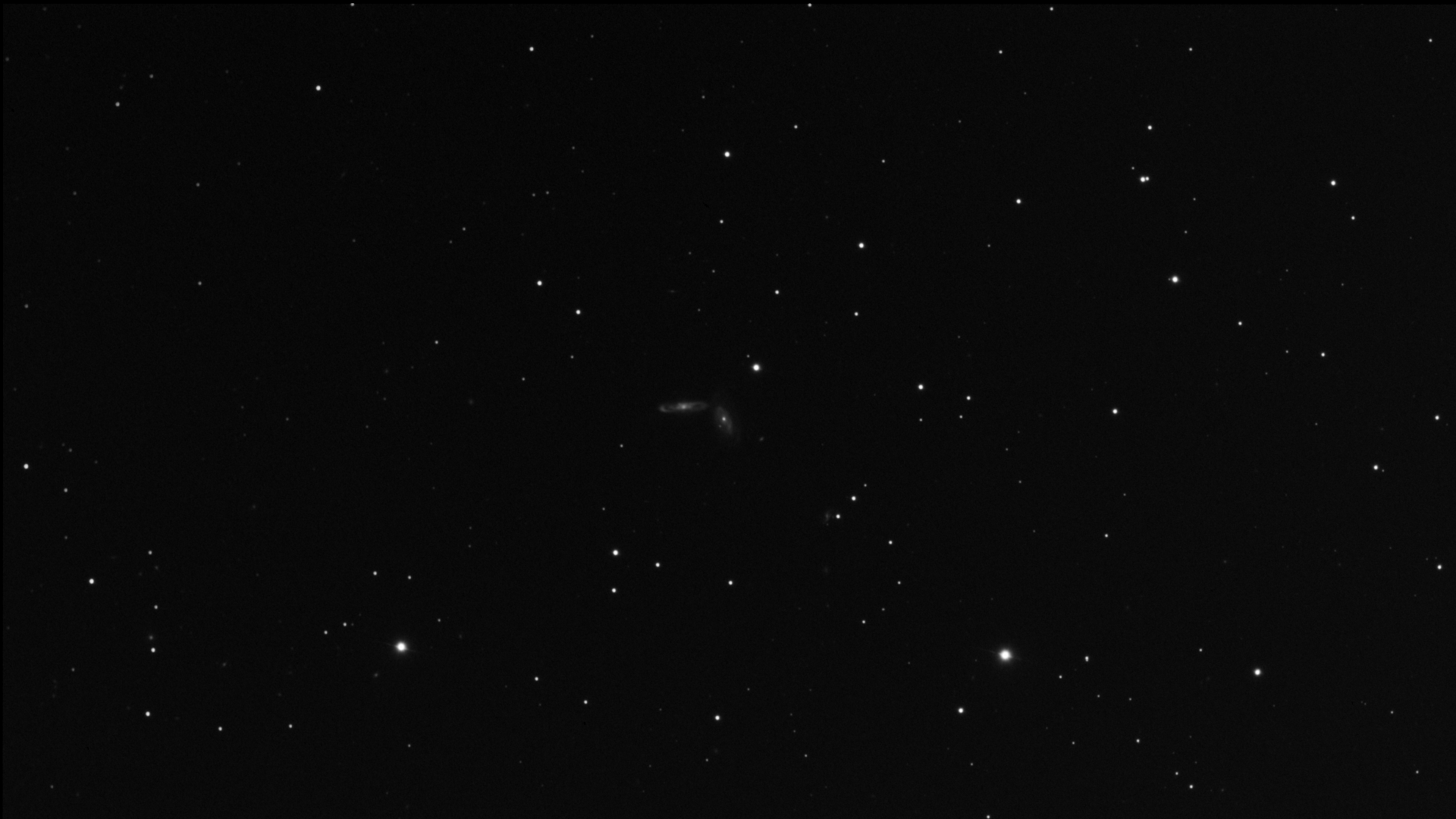

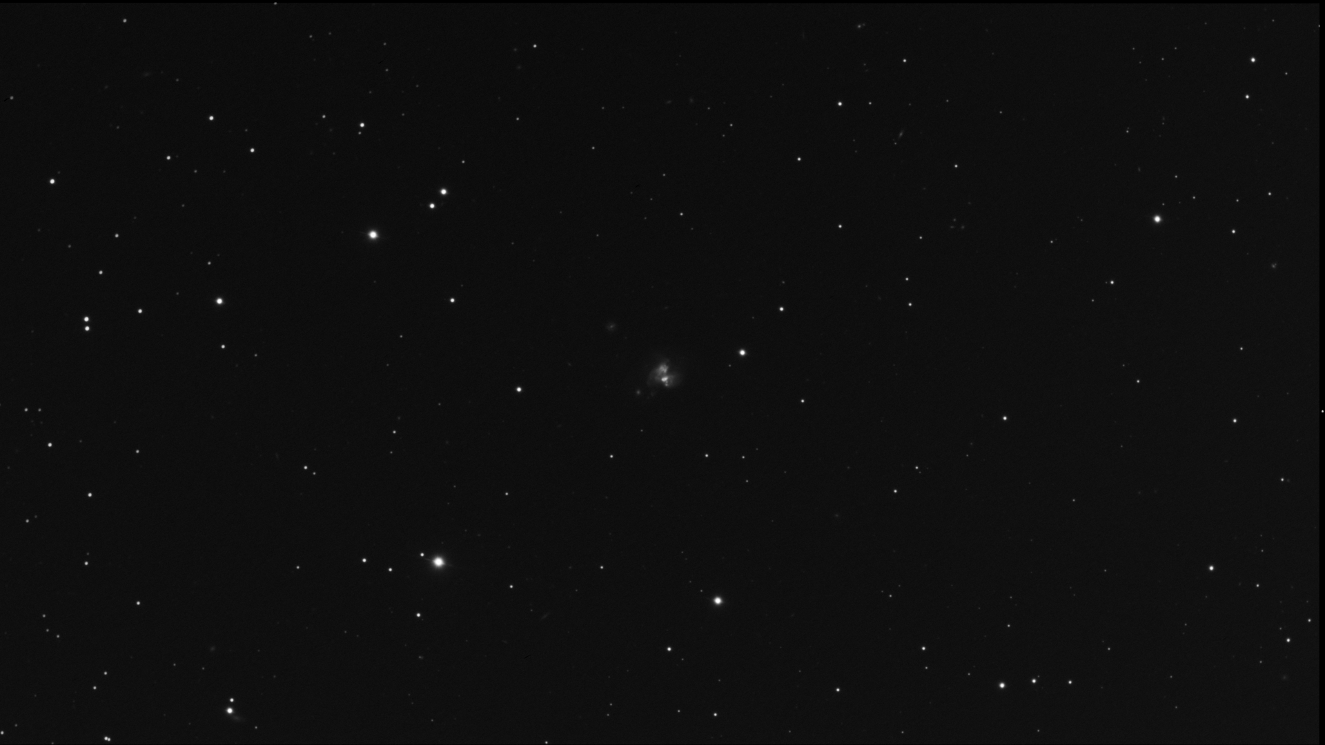

Arp 299 ou NGC 3690, double galaxie aux formes complexes, en 10 min 40s, distrait que je suis, 40s de bonification!
NGC 3690  Arp 299_2021-03-09_ALTAIR290M3(USB2.0)_64x_640s_WithDisplayStretch.png
