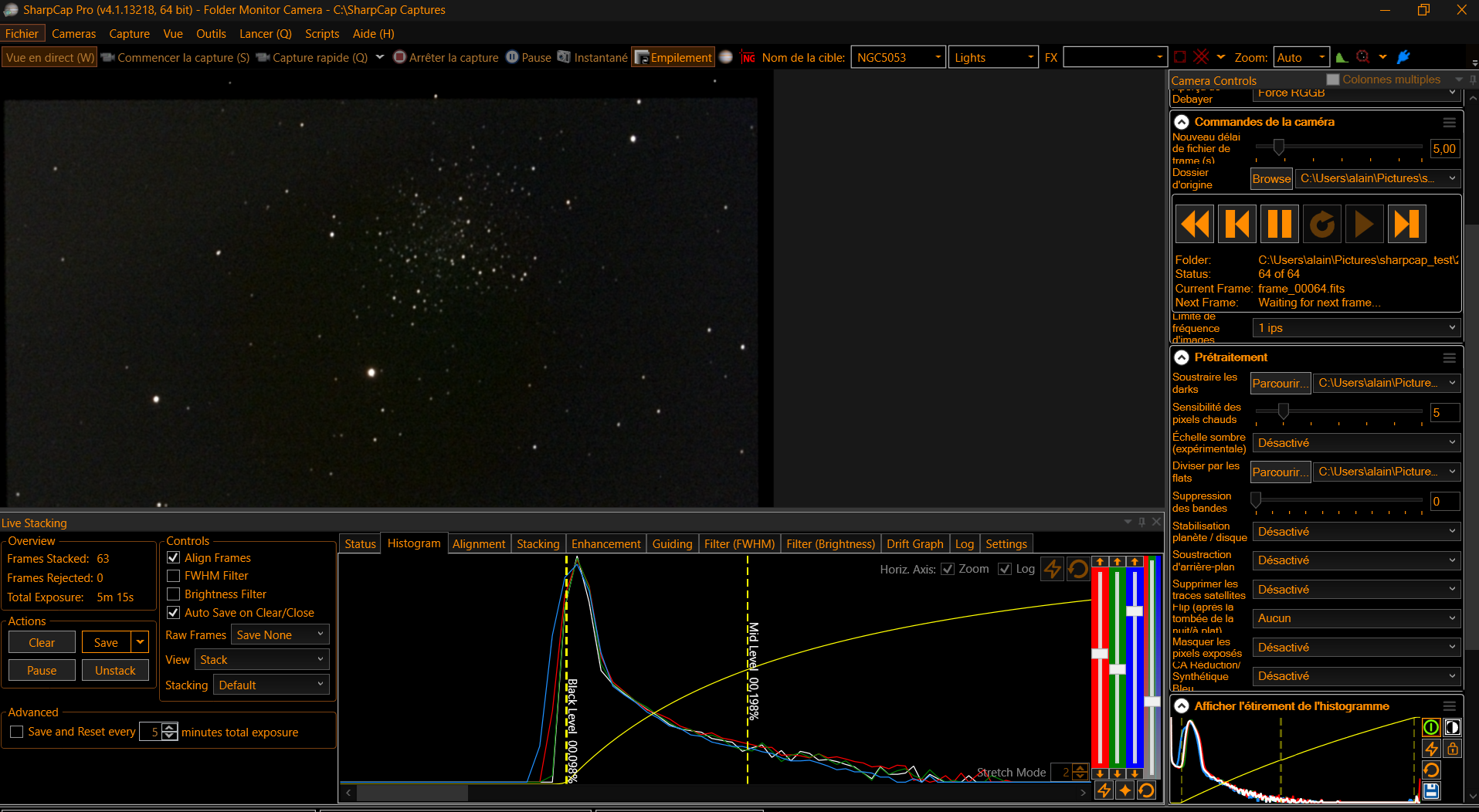

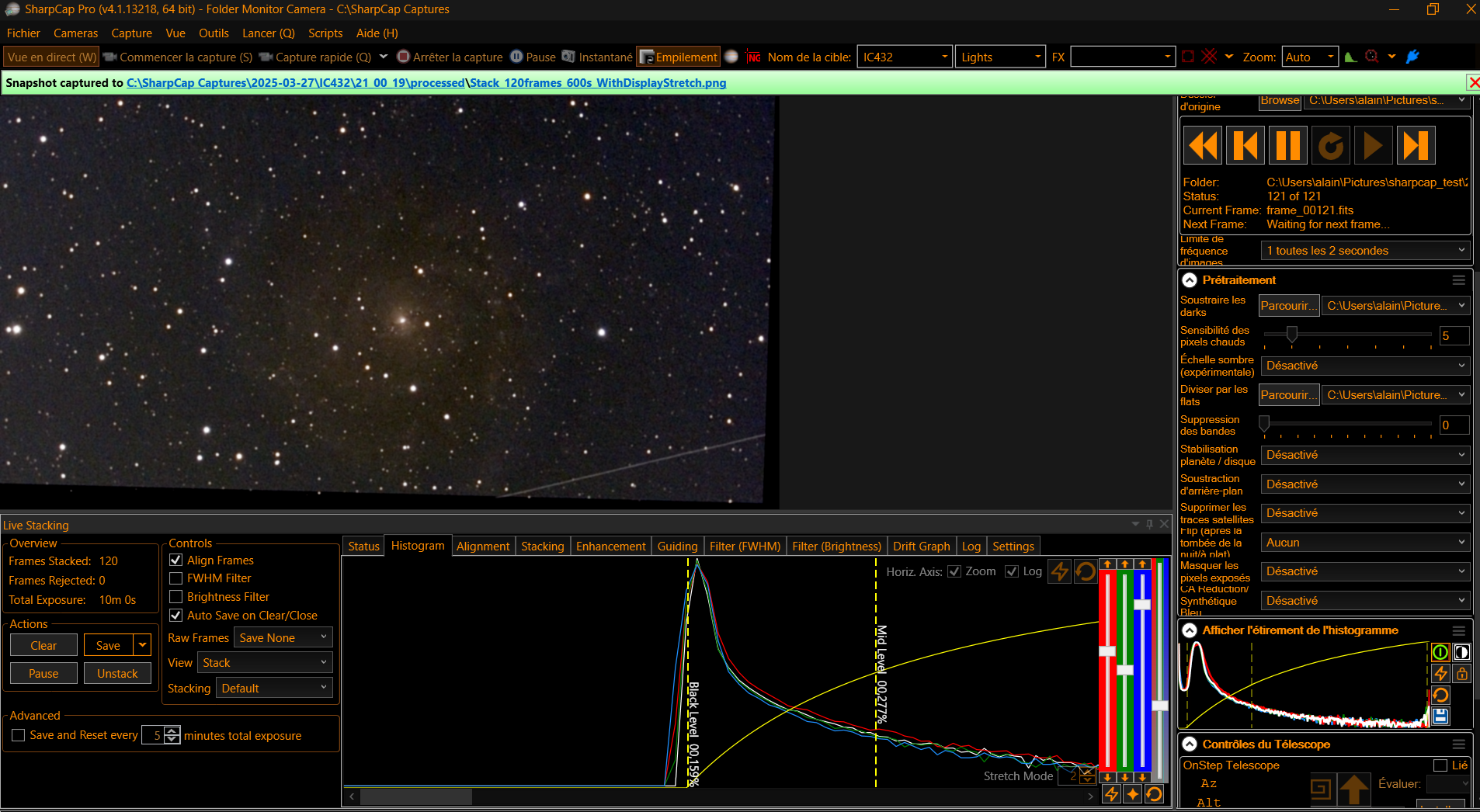

Voila un premier résultat, mais je sais pas comment j'y suis arrivé ...
Petite question, vous cliquez régulièrement sur l'éclair des couleurs ou juste une fois ?

Perso je clique une fois au debut et apres j'ajuste a la main au fur et a mesure. Apres je mets la reduction de bruit couleur(onglet ameliolration) car ca aligne mieux les 3 courbes, comme sc ne gere pas la balance des blancs des cameras touptek. Quand je quitte le live stack l'image en pose unique est d'ailleurs verte majoritairement ( avec cam couleur)
Messages : 11540
débuts en VA de darki
Message par pejive » 27 mars 2025, 20:26
Comme j'enregistre en save as seen, je réaligne les couleurs, je règle les niveaux, juste avant de sauver l'image, car les pics bougent pendant le stack
Ton stack en folder monitor camera est nettement mieux
Message par clouzot » 27 mars 2025, 20:30
Alors :
- comme tu poses très court (faute de guidage, hélas) ton histogramme est très compressé vers la gauche. Tu aurais tout intérêt à cocher la case zoom horizontal pour voir mieux ce que tu fais.
- l’autostretch a tendance à mieux fonctionner avec des temps de pose plus importants. Dans ton cas il va probablement falloir aller retoucher à la main (d’où le zoom ci-dessus)
- dans l’ordre : balance auto des couleurs -> retouche avec les sliders pour aligner au mieux la bosse dans le grand histo (zoomer) -> auto stretch du grand histo -> auto stretch du petit histo -> jouer sur le mid level du petit histo si trop brillant.

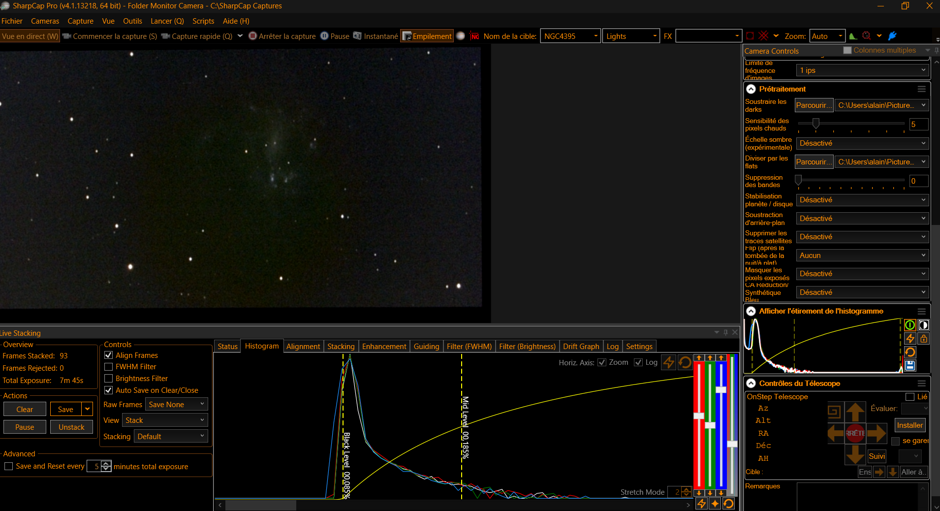

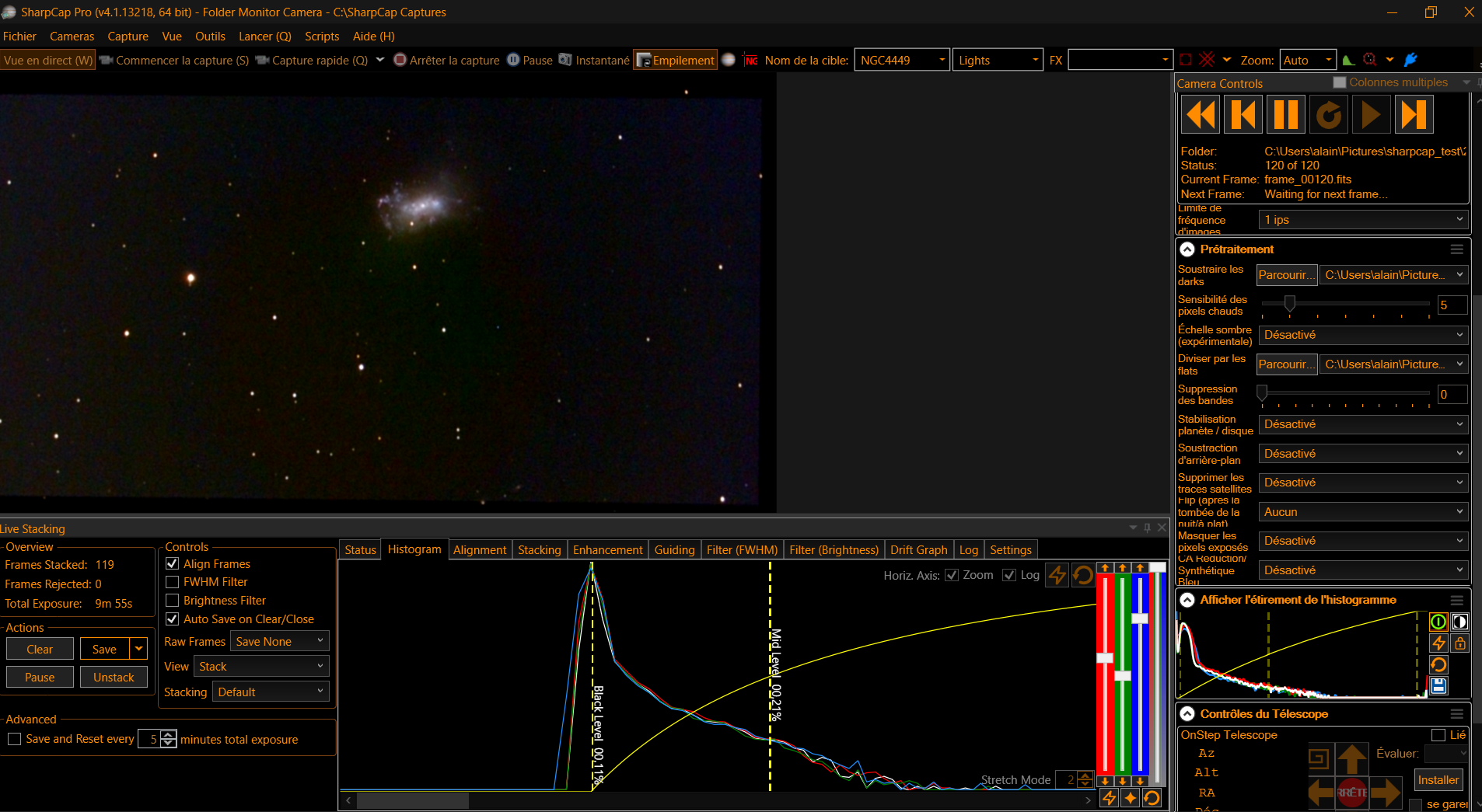

Message par darki » 27 mars 2025, 20:59
Méthode @clouzot
M3
IC432
M60
NGC2403
NGC2903
NGC4395
NGC4449
NGC4490
NGC4656
NGC4725
NGC5053
M81
NGC6543 Zoom
et full
Dernière modification par darki le 27 mars 2025, 22:25, modifié 9 fois.

Message par clouzot » 27 mars 2025, 21:36
darki a écrit :
27 mars 2025, 20:59
Méthode @clouzot
Ben c'est pas si mal, non ? Selon le cas il y a peut-être un tantinet trop de rouge (M3, IC432) ou un tantinet pas assez (M60, à qui il manque par contre un gros tantinet de bleu pour compenser la teinte verte)
Pour équilibrer encore mieux les couleurs, tu peux temporairement mettre la saturation à bloc, ce qui va avoir pour effet d'étaler les 3 courbes de couleur dans le mini histo à droite, et donc te permettre d'ajuster avec des pouillièmes de dB sur les gains de chaque canal.
Quant au backlash : PHD2 peut le mesurer dans l'assistant guidage (case à cocher il me semble) et ensuite utiliser la valeur pour ses calculs de corrections. Ca peut valoir le coup. Je t'avoue que je n'ai plus eu à le faire depuis des années, mais de mémoire ça aidait un peu avec l'AVX.
Message par kawa » 27 mars 2025, 21:39
C'est déja nettement mieux surtout M3 , un petit probleme sur es autres , reflet? problème de flat ?

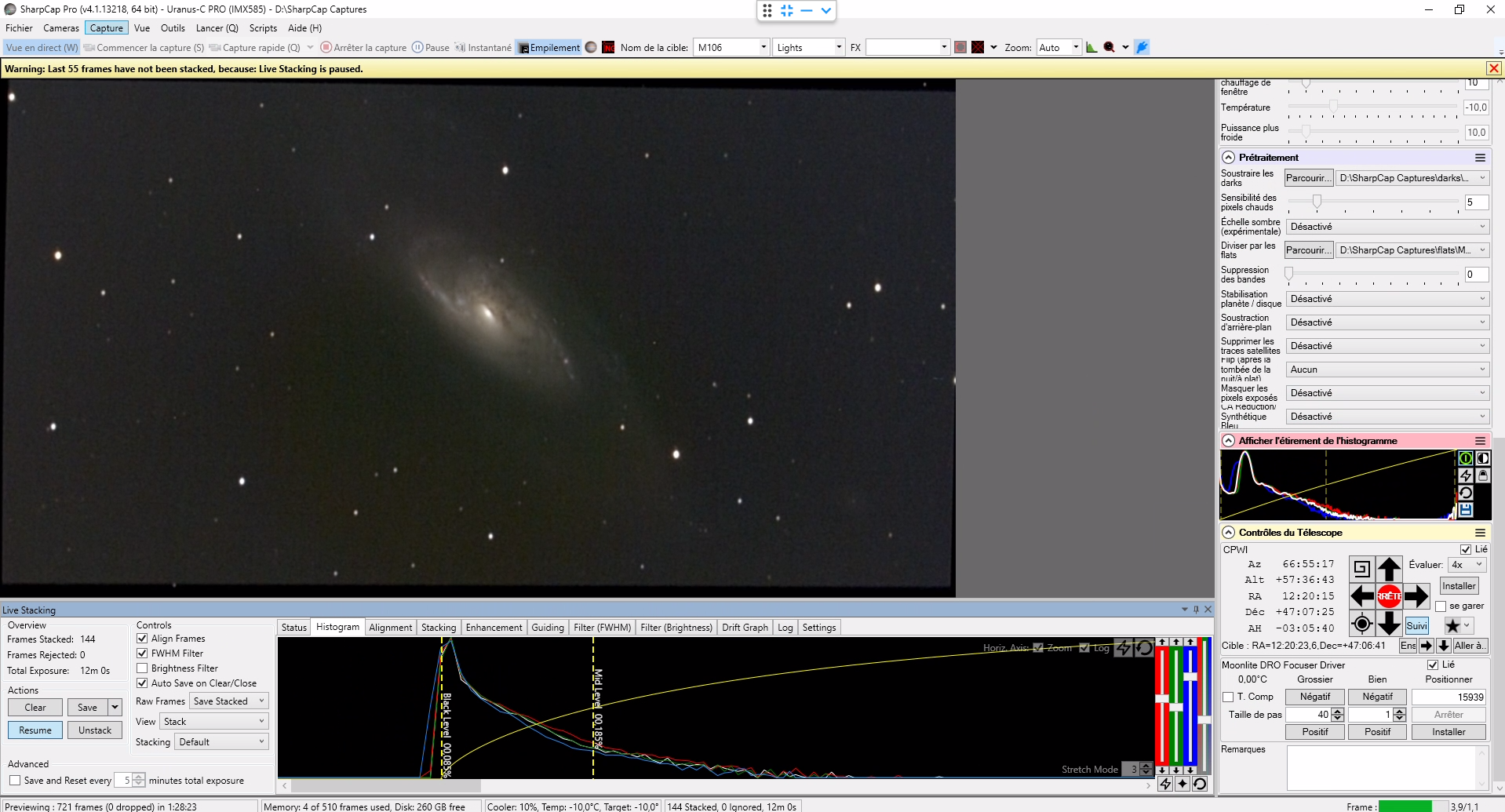

M106 - 10 minutes en poses de 5s

ta 106 sort super bien, pour l'arbre de noel filtre lenhance obligatoire

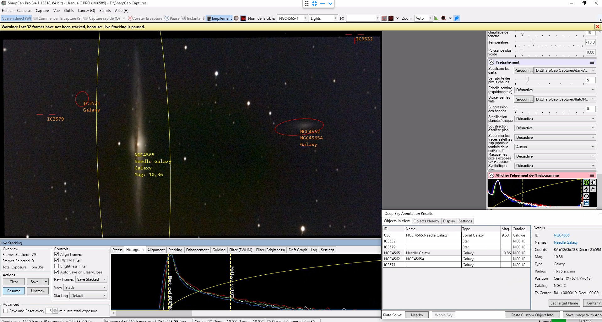

NGC4565, 10 minutes en 5s
Et 6 minutes avec un autre cadrage pour faire rentrer la petite galaxie à droite

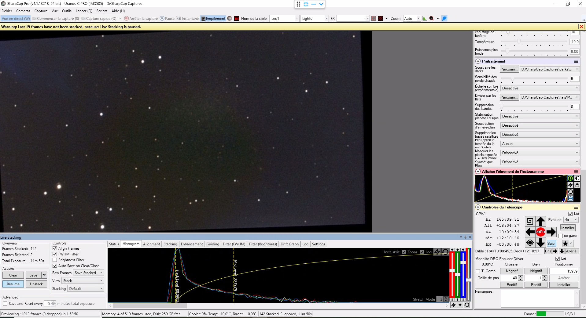

Message par darki » 31 mars 2025, 19:49
Bonsoir
Est ce que quelqu'un a une idée pour le rond plus sombre au milieu de toutes mes image ?
Ca me parait bizarre.
Messages : 4195
Message par darki » 31 mars 2025, 19:57
Exemple sur un stack
ou celui ci
Du coup, je me suis dis que c'était peut être le filtre IR Cut, je l'ai viré, refait la MEP et le flat et toujours ce truc quand je pousse un peu l'histo
Retour case départ. Ce soir je vais imager sans filtre en attendant de comprendre.
Dernière modification par darki le 31 mars 2025, 21:39, modifié 1 fois.
Messages : 11000
Message par Olivier-Fantasy » 31 mars 2025, 21:36
darki a écrit :
31 mars 2025, 19:49
Peut-être un flat foireux ? :think:
