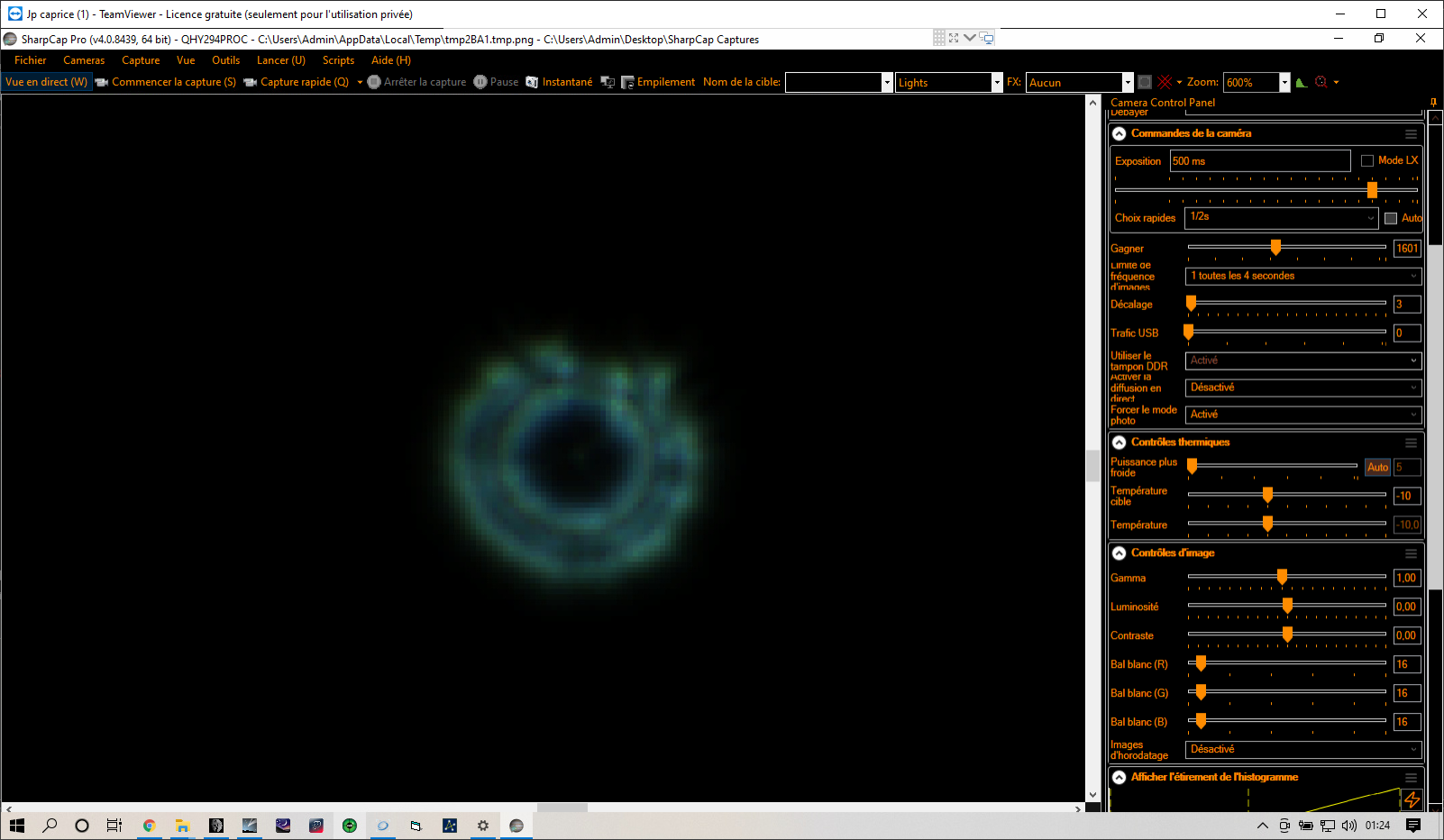

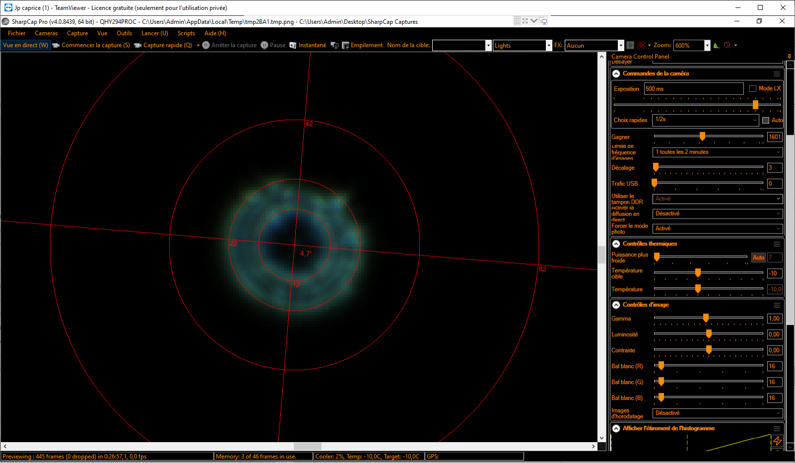

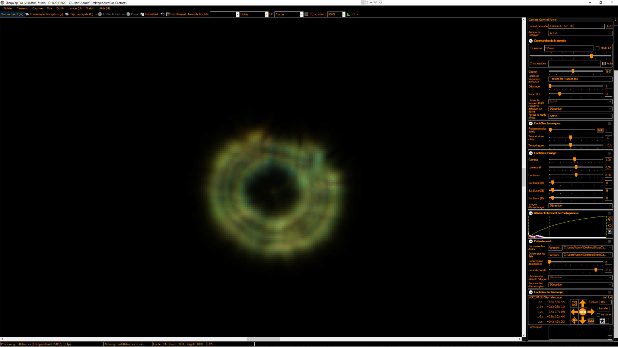

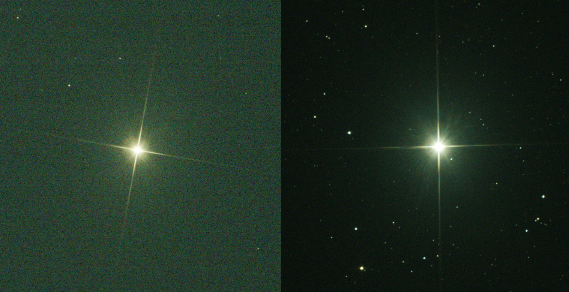

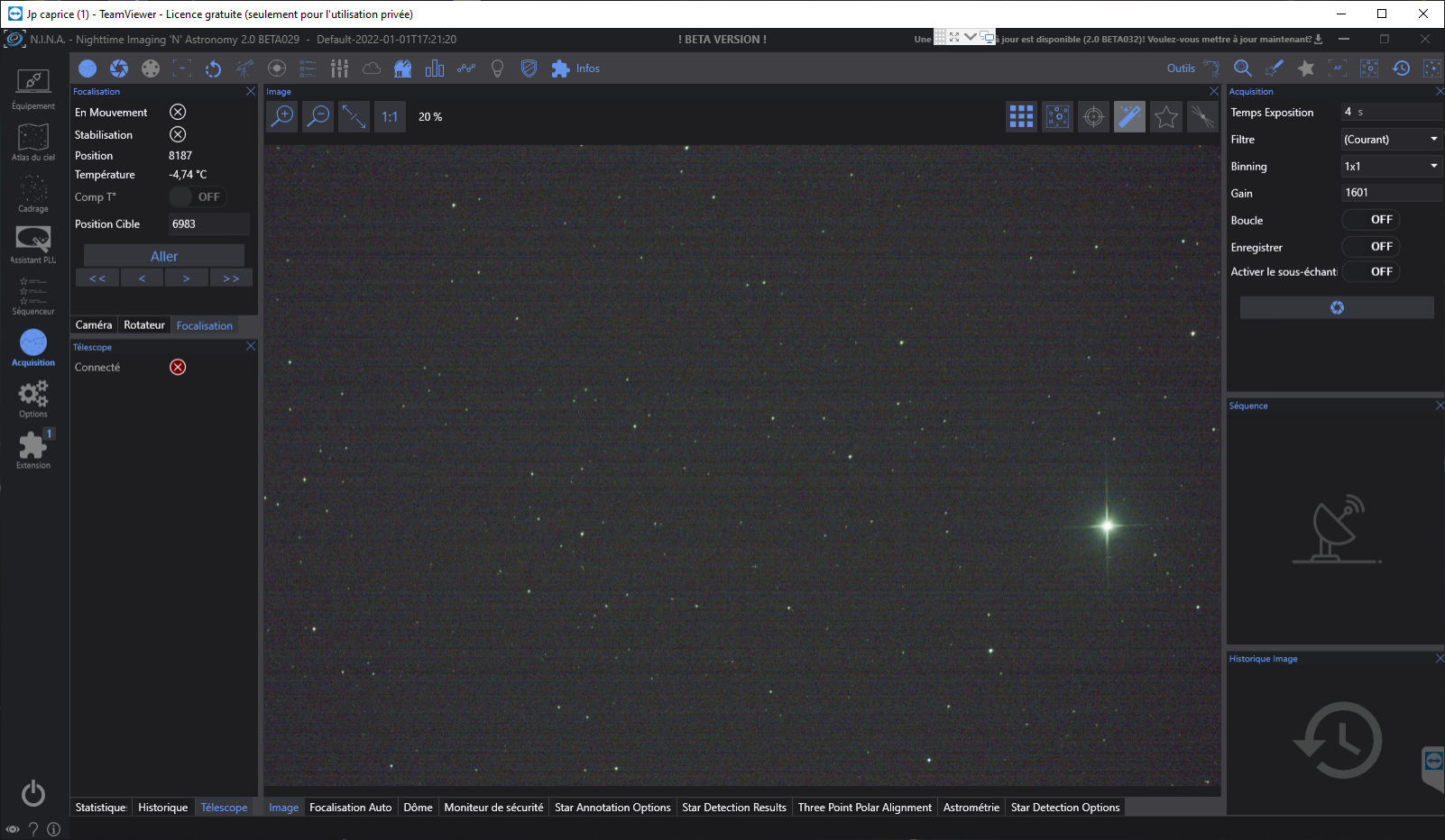

Il doit quand même y avoir un truc que je ne pige pas.
Sur Arcturus par exemple, bien centrée dans l'image, ça me semble correct
et pourtant une fois refocalisée :
On voit bien que ça cloche avec le halo

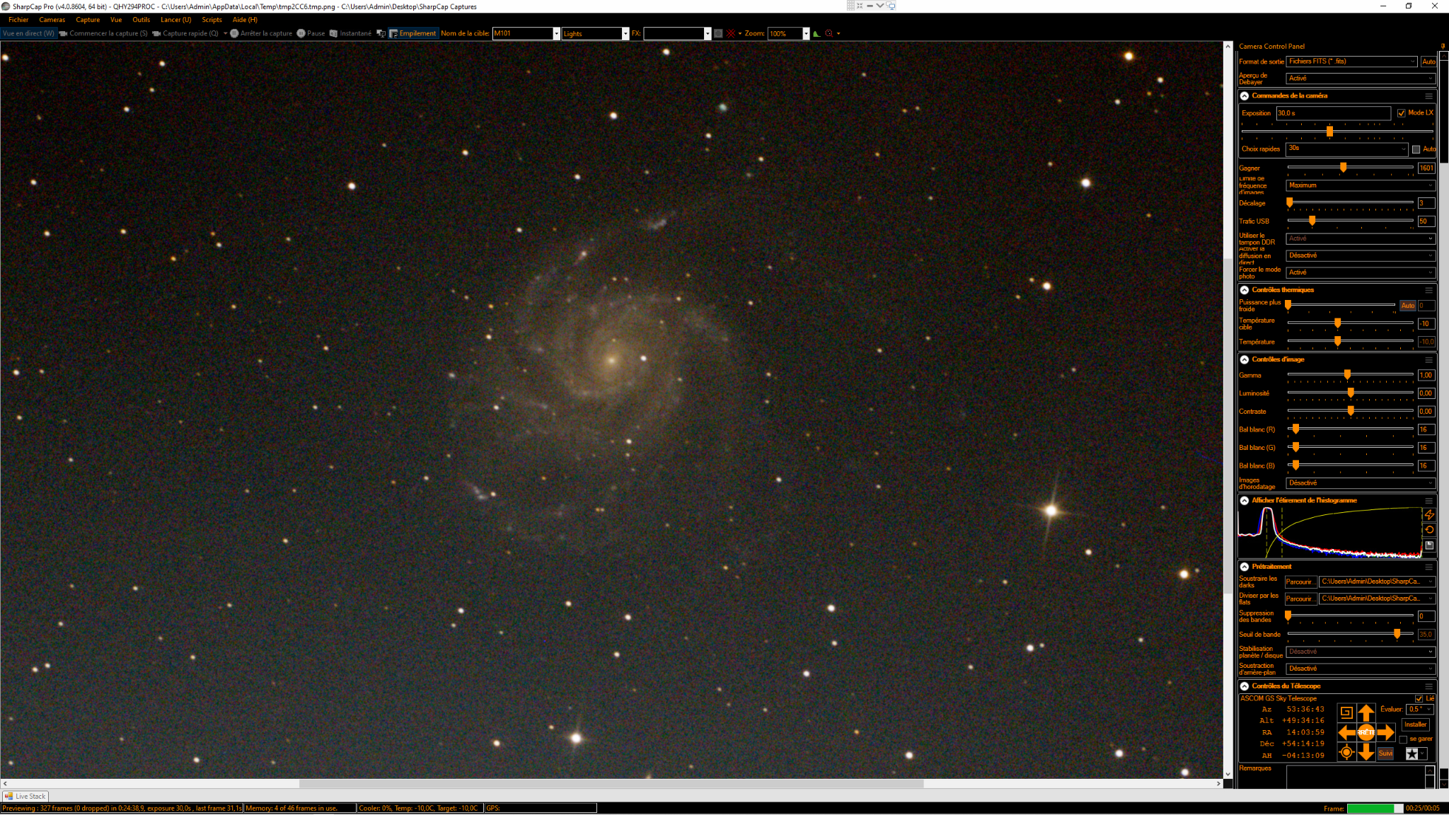

M101 20x30s gain 1601 offset 3 sans guidage

hello @Caprice
je ne comprends pas pourquoi tu montres cette vue avec la mire de SharpCap ? l'information que tu recherches n'est pas le centrage de la zone centrale mais les écarts de luminosité sur la circonférence de la tache de diffraction
en plus, à partir du moment où tu distingues la projection de ton po sur le primaire, tu sais que tu es trop défocalisé
san filtre Arcturus est peut etre trop brillante quadn tu te rapproches du point focal, cette nuit, j'ai pointé sur Capella et j'ai du viser une étoile à côté de magnitude 3 pour ma passe de collimation avec le R

Ce doit être ça mon souci ^^
Je pensais que c'était encore bon là pourtant. Décidément je ne suis pas au point sur cette méthode, merci @Djibi

Merci @Djibi et merci pour la proposition que j'accepte avec joie

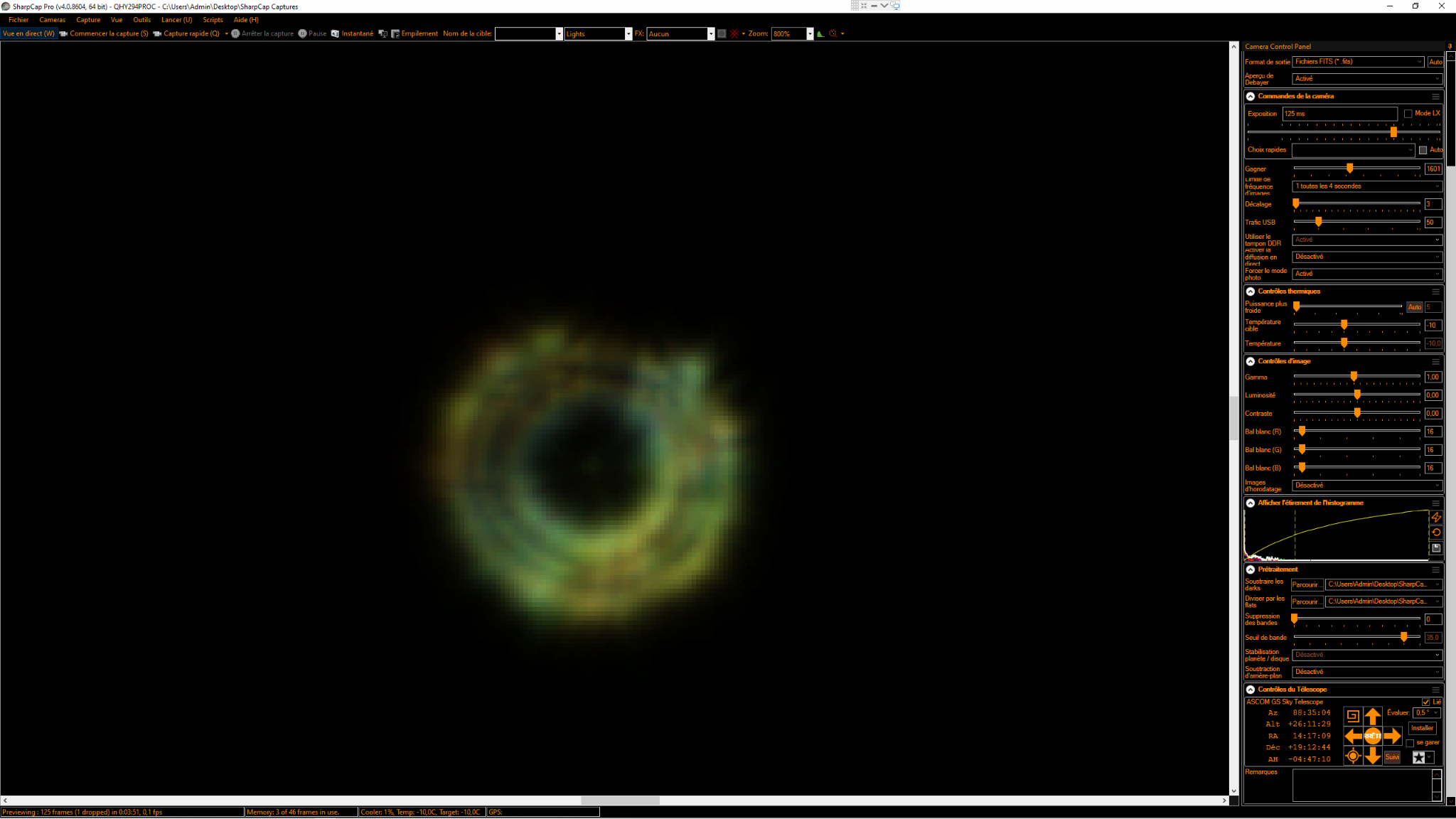

J'ai repris la collimation du début et j'ai pu remarquer d'entrée que le secondaire avait un peu bougé.
Donc retour au concenter, puis dégrossir avec le laser et là j'en suis au REEGO
(très pratique ce petit collimateur, à voir en réel à présent)

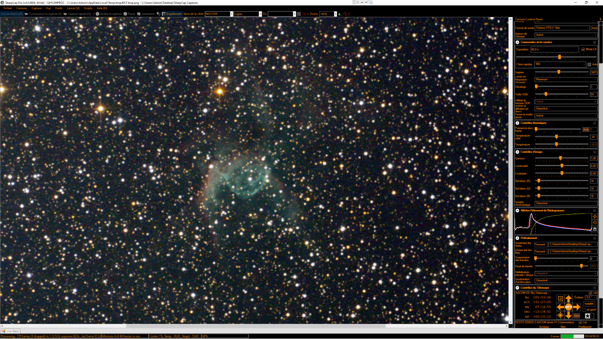

Après un repas arrosé d'un Coteaux du Layon qui commençait à prendre de l'âge, retour au VA.
Avant que la Lune en se montre top, je viens voir ce que je peux attraper sans filtre sur le Casque de Thor. Bon déjà, il est bien là ^^
NGC2359 16x60s gain 1601 offset 3 dark+flat guidage 1,5s
NGC2359 40x60s gain 1601 offset 3 dark+flat guidage 1,5s
moins stretchée à 100 % NGC2359 45x60s gain 1601 offset 3 dark+flat guidage 1,5s
En stretchant, la Lune est déjà bien présente NGC2359 53x60s gain 1601 offset 3 dark+flat guidage 1,5s

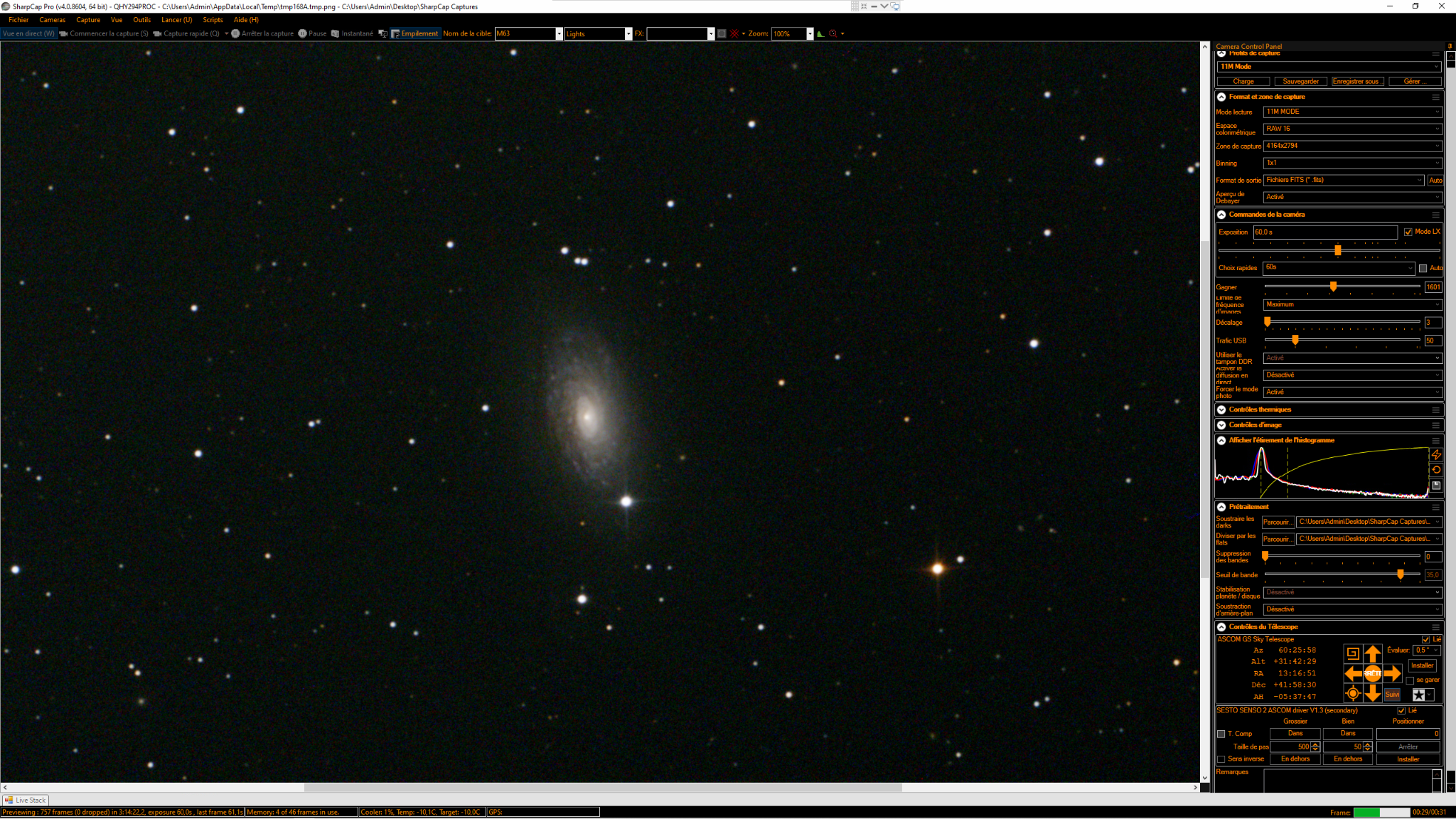

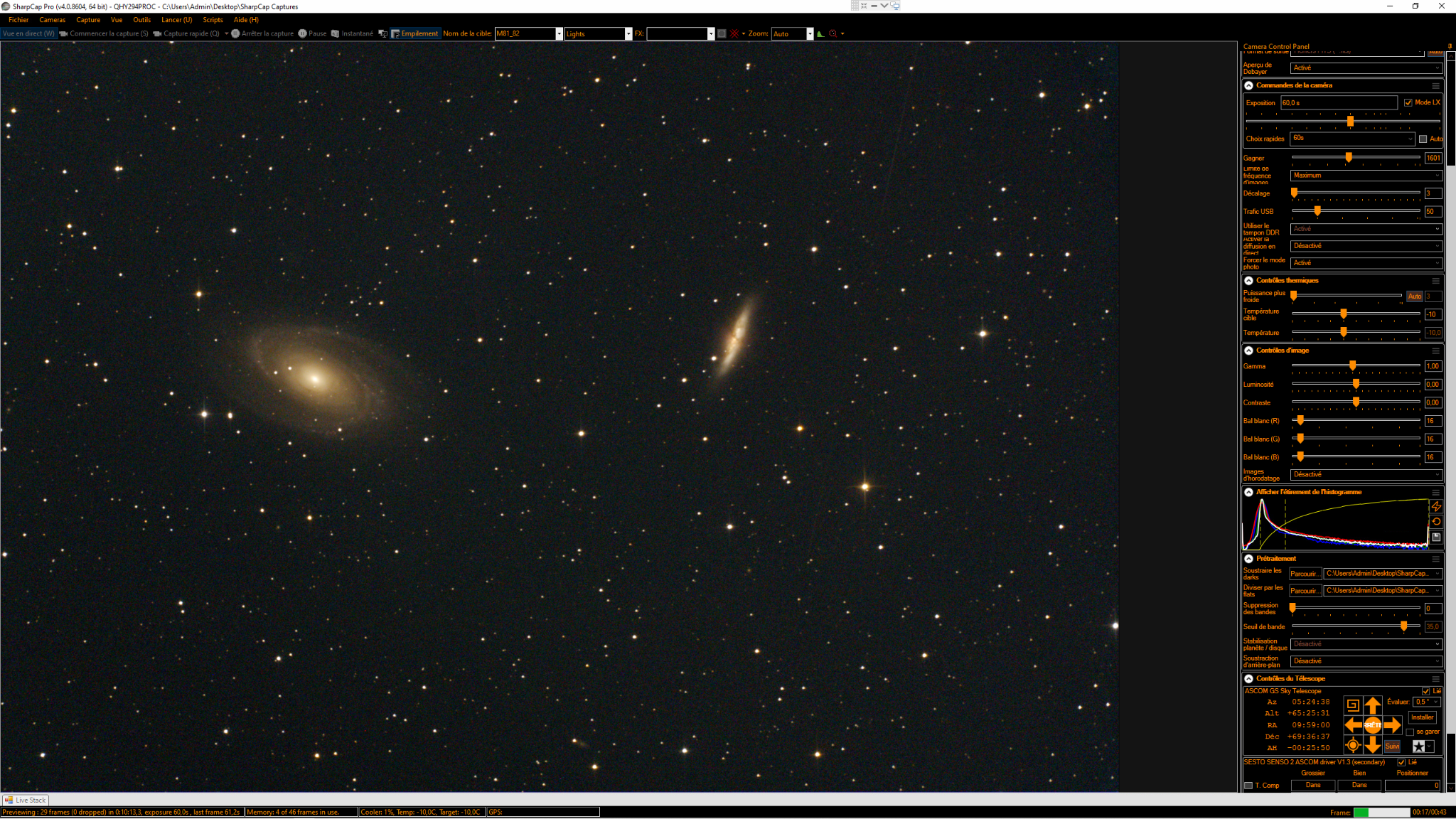

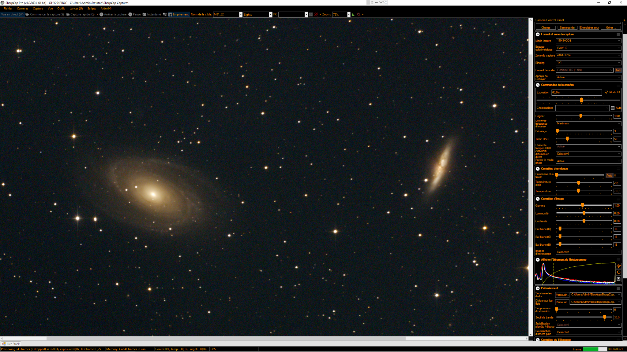

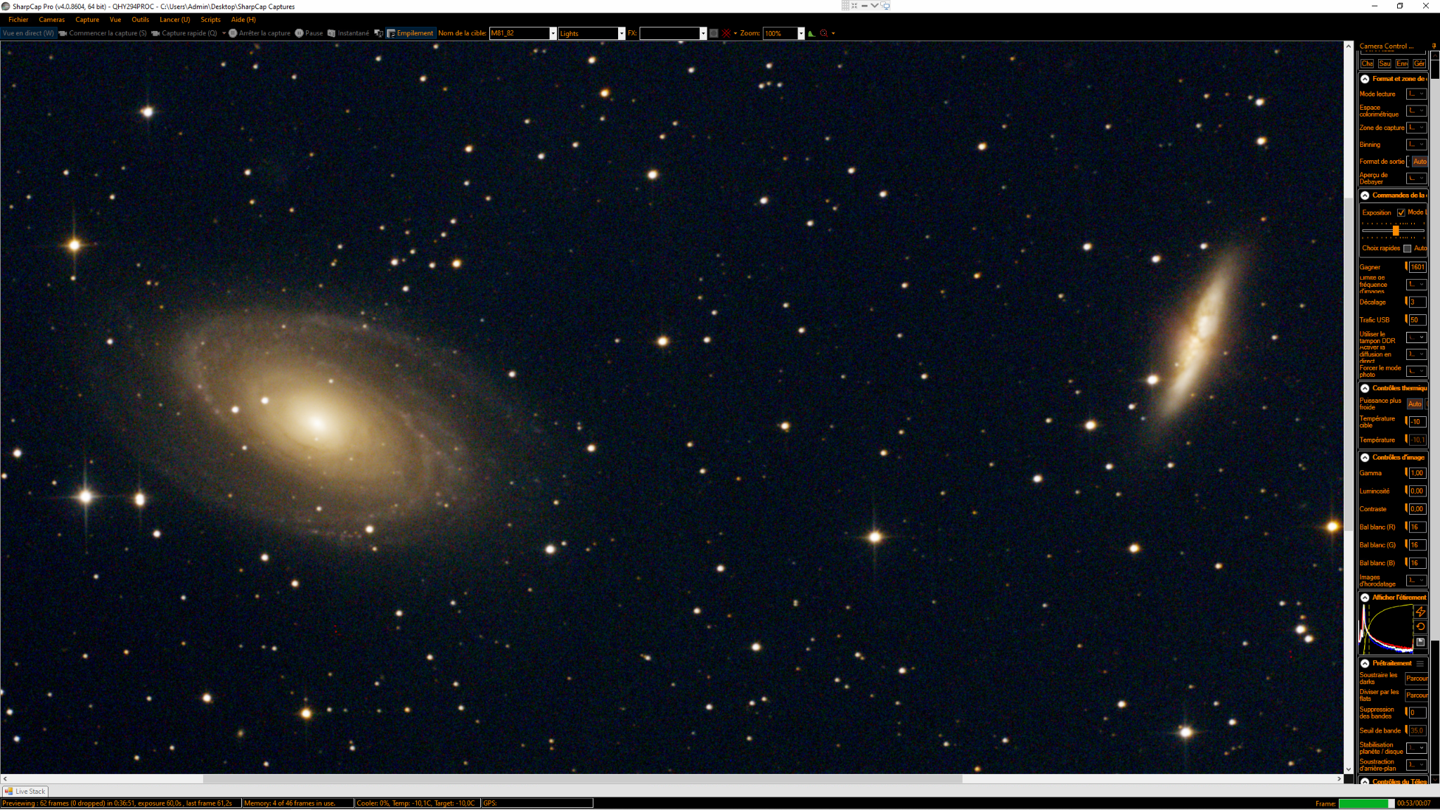

Poussé par la Lune je file dans la Grande Ourse retrouver la galaxie de Bode et le Cigare
M81/M82 8x60s gain 1601 offset 3 dark+flat guidage 1,5s
M81/M82 16x60s gain 1601 offset 3 dark+flat guidage 1,5s
M81/M82 32x60s gain 1601 offset 3 dark+flat guidage 1,5s

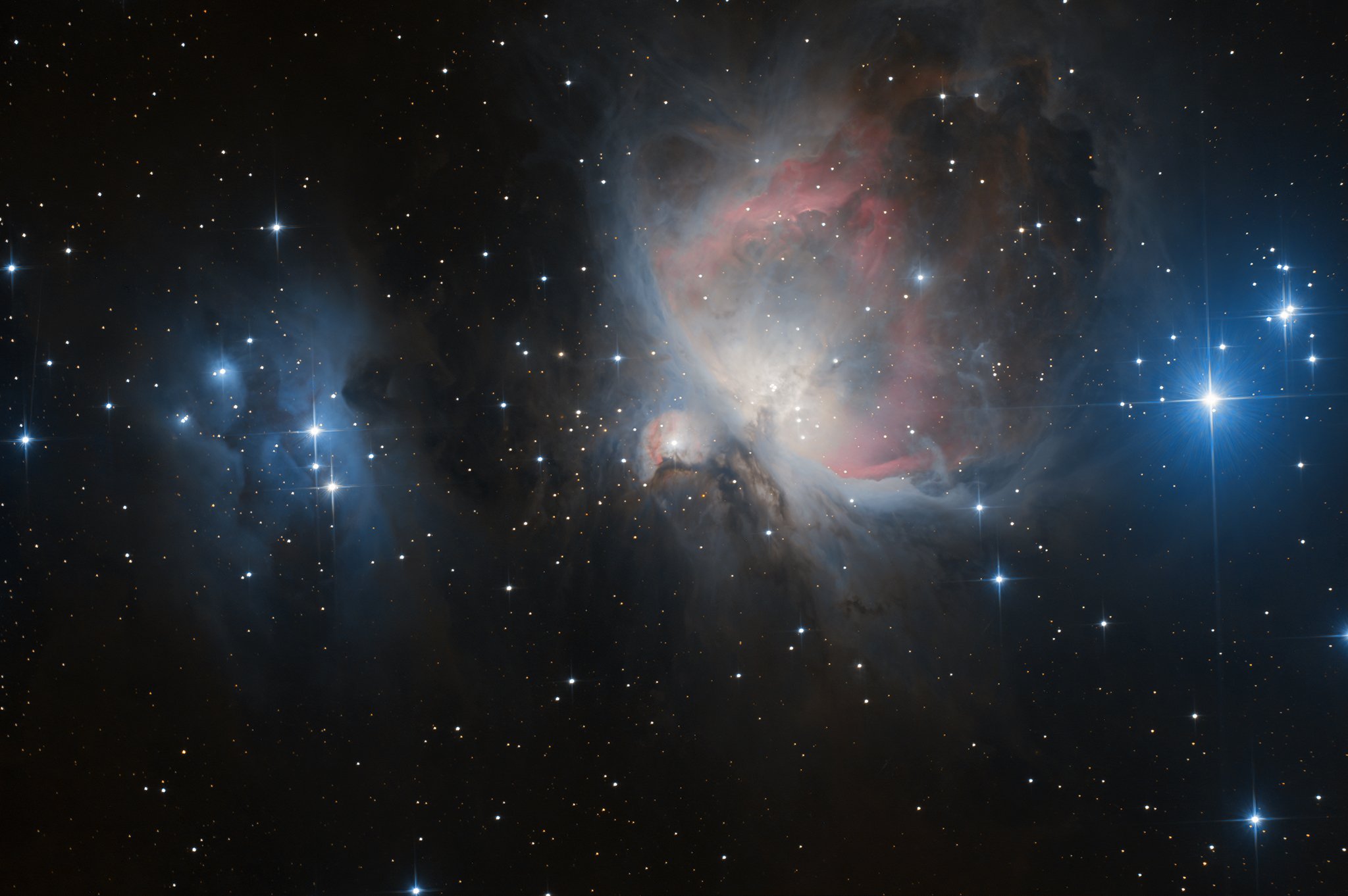

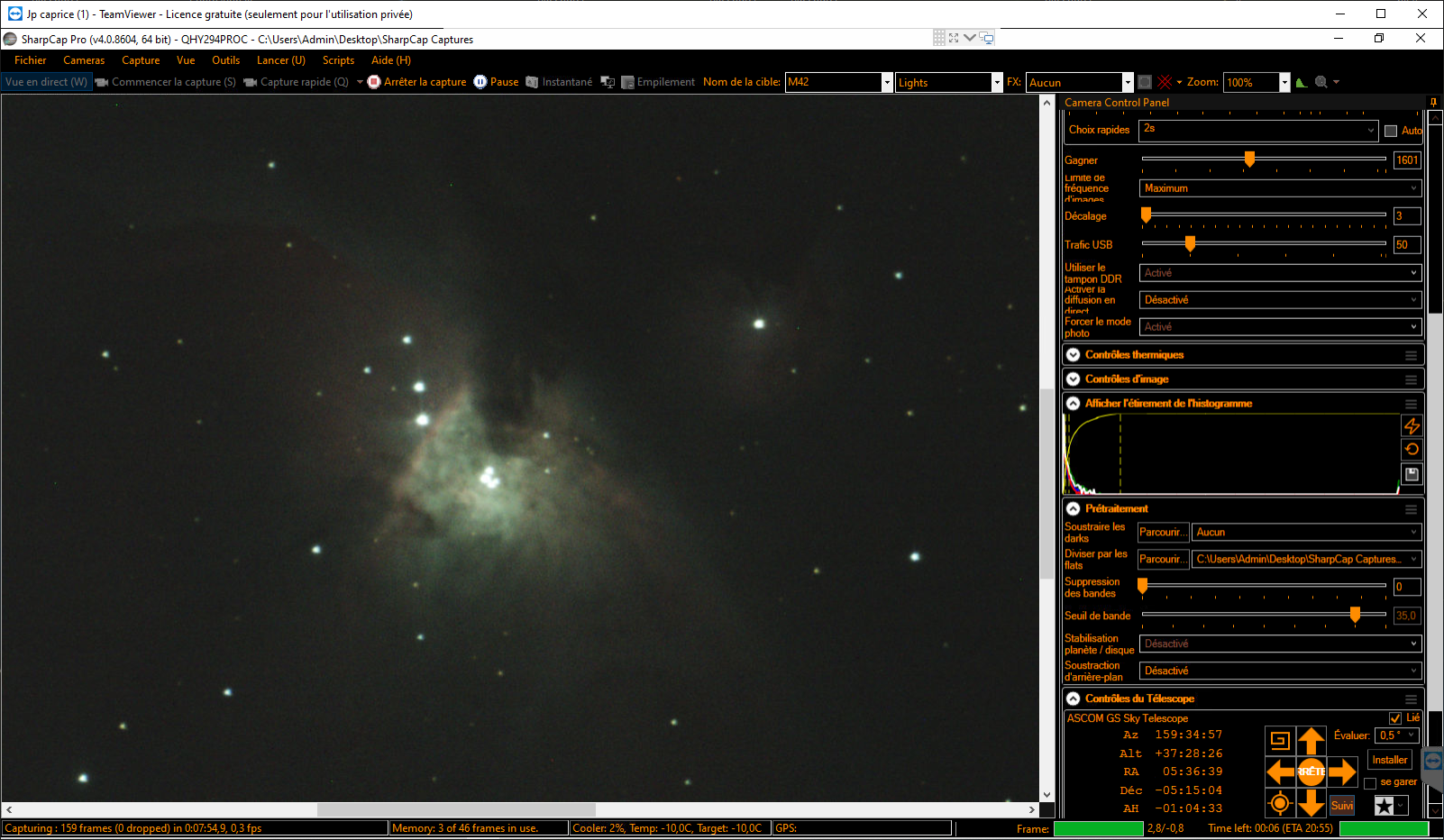

Tentative de .ser en poses de 2s pour capturer quelques détails du cœur de M42
Puis stack en pose de 60s pour profiter de la belle avant qu'elle ne s'enfuit.
M42 10x60s gain 1601 offset 3 dark+flat guidage 1,5s
Le temps de dîner M42 53x60s gain 1601 offset 3 dark+flat guidage 1,5s

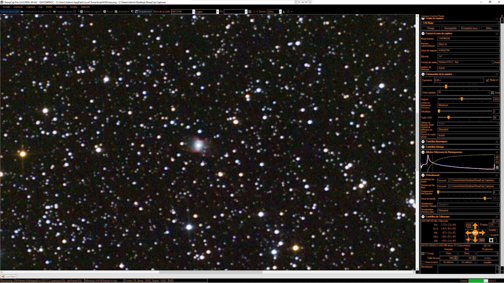

Quitte à être dans le coin, je tente une petite NP dite du Papillon ou du Sablier dans Stellarium
NGC2346 200x8s gain 1601 offset 3 dark+flat sans guidage
Si si, elle est dans le champ
Regardez mieux à 200%
NGC2346 225x8s gain 1601 offset 3 dark+flat sans guidage

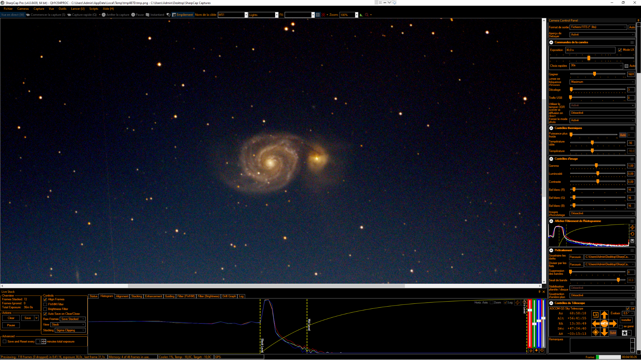

Avant que la Lune ne se lève, je file dans les Chiens de Chasse, retrouver M63. PHD2 part encore une fois en vrac, ce sera donc sans guigage
M63 11x60s gain 1601 offset 3 dark+flat sans guidage
à 100% M63 25x60s gain 1601 offset 3 dark+flat sans guidage

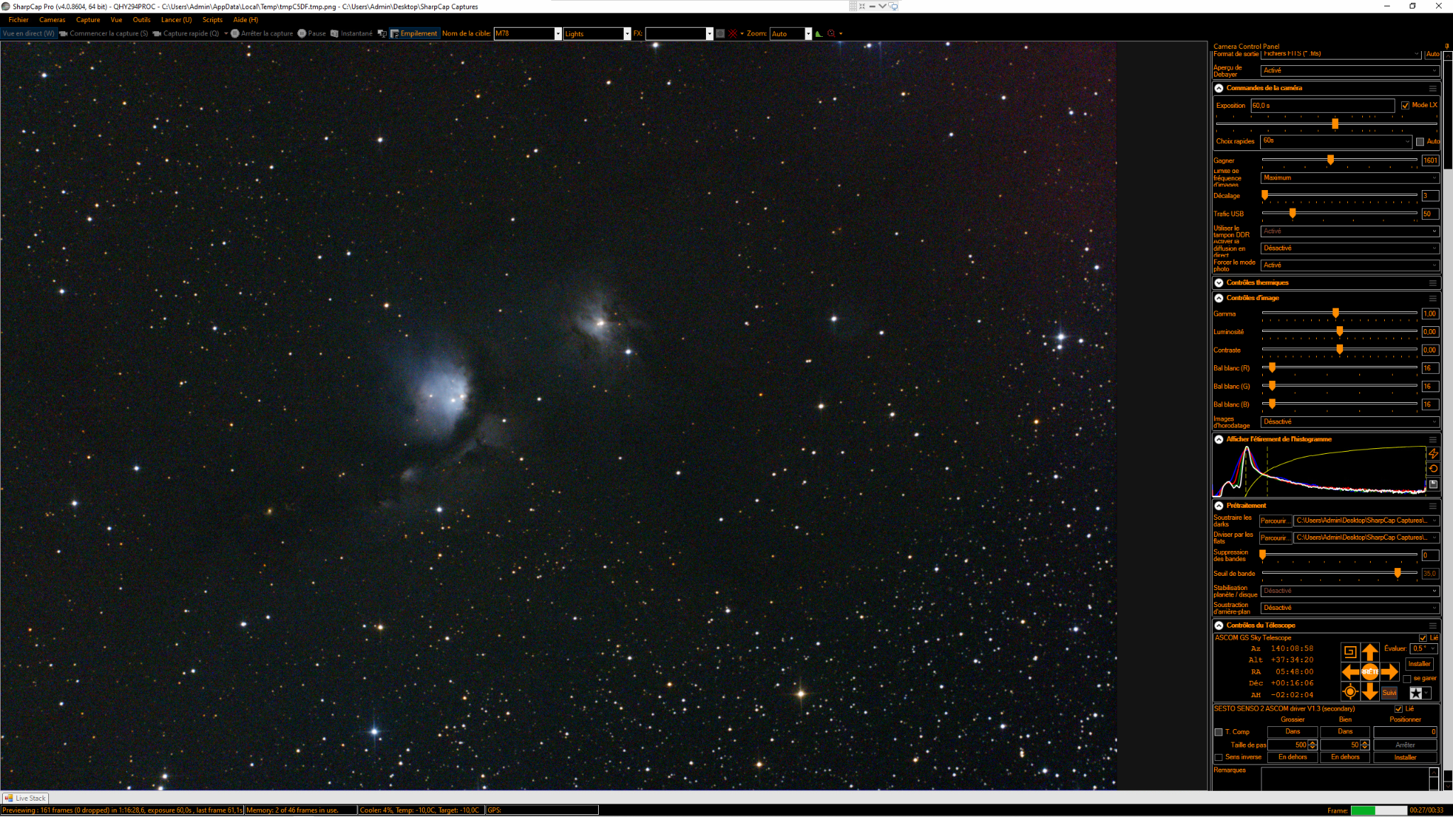

Retour au guidage en 1,5s et dans Orion, retrouver cette fois Casper en espérant mieux le capturer sans Lune
M78 10x60s gain 1601 offset 3 dark+flat guidage 1,5s
Le temps de dîner, revoici Casper une heure plus vieux M78 60x60s gain 1601 offset 3 dark+flat guidage 1,5s
Et de 100 M78 100x60s gain 1601 offset 3 dark+flat guidage 1,5s
