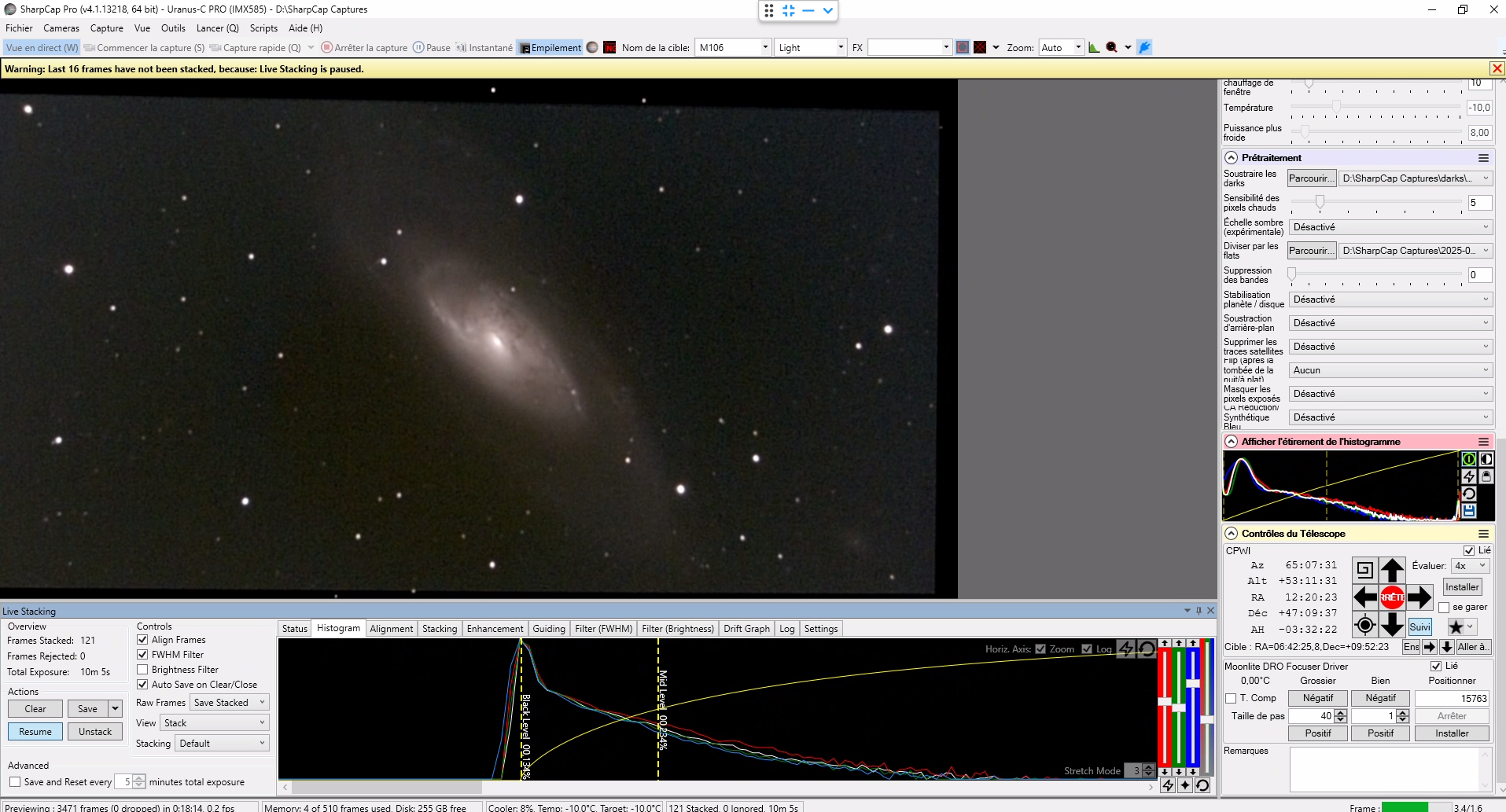

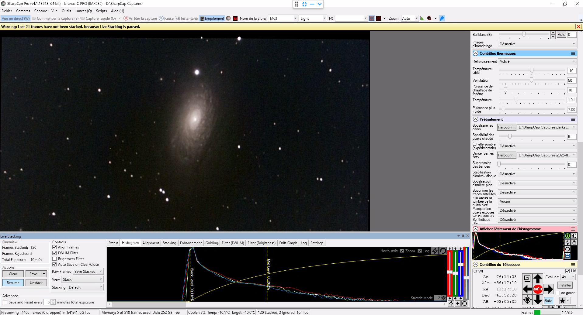

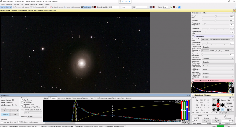

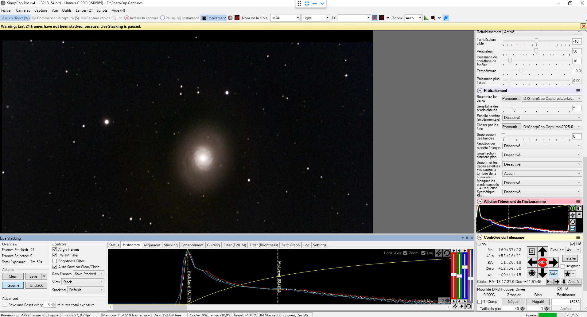

J'ai essayé avec plusieurs fat faits et refaits.
A moins que ce soit l'écran à flat, comment m'en rendre compte ?
Voila, M106 sans filtres. 5s - 10 minutes de stack
Messages : 11036
débuts en VA de darki
Message par Olivier-Fantasy » 31 mars 2025, 21:57
darki a écrit :
31 mars 2025, 21:49
Si ça ne le fait pas quand tu enlèves les flats ;)
Messages : 4269
Message par darki » 31 mars 2025, 22:05
Les flats, faut que je les enlève au début du stack je suppose ?

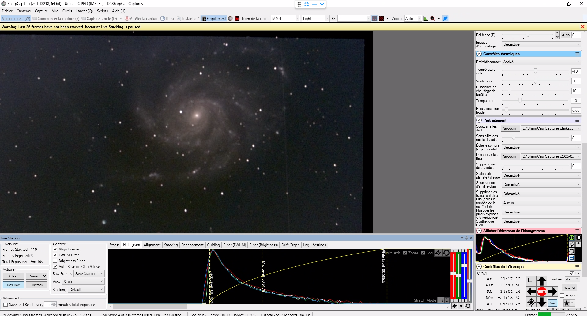

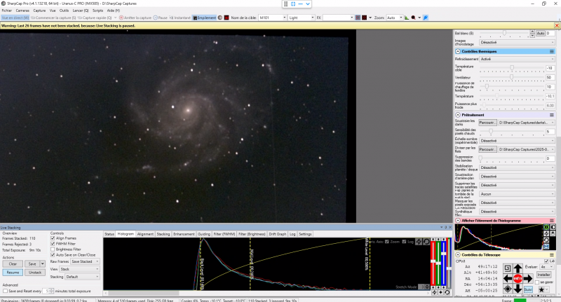

9 minutes sur M101

darki a écrit :
31 mars 2025, 22:05
Oui, quand tu lances (ou relances) le stack... Tu peux juste faire un essai, pour voir, et remettre après.
Messages : 4269
Message par darki » 31 mars 2025, 22:13
effectivement, sans flat, ca disparait mais le vignetage revient ...
Messages : 11036
Message par Olivier-Fantasy » 31 mars 2025, 22:24
darki a écrit :
31 mars 2025, 22:13
Pour le vignetage, c'est normal, vu que tu n'as plus de flats ;) Mais bon, ça viendrait bien des flats, alors... Mystère !
Messages : 4269
Message par darki » 31 mars 2025, 22:28
Oui, je vais mettre en cause mon système d'écran.
Je referais des flats de test demain dans la journée , J'imagine bien la tablette à dessin qu'il faudrait un peu régler

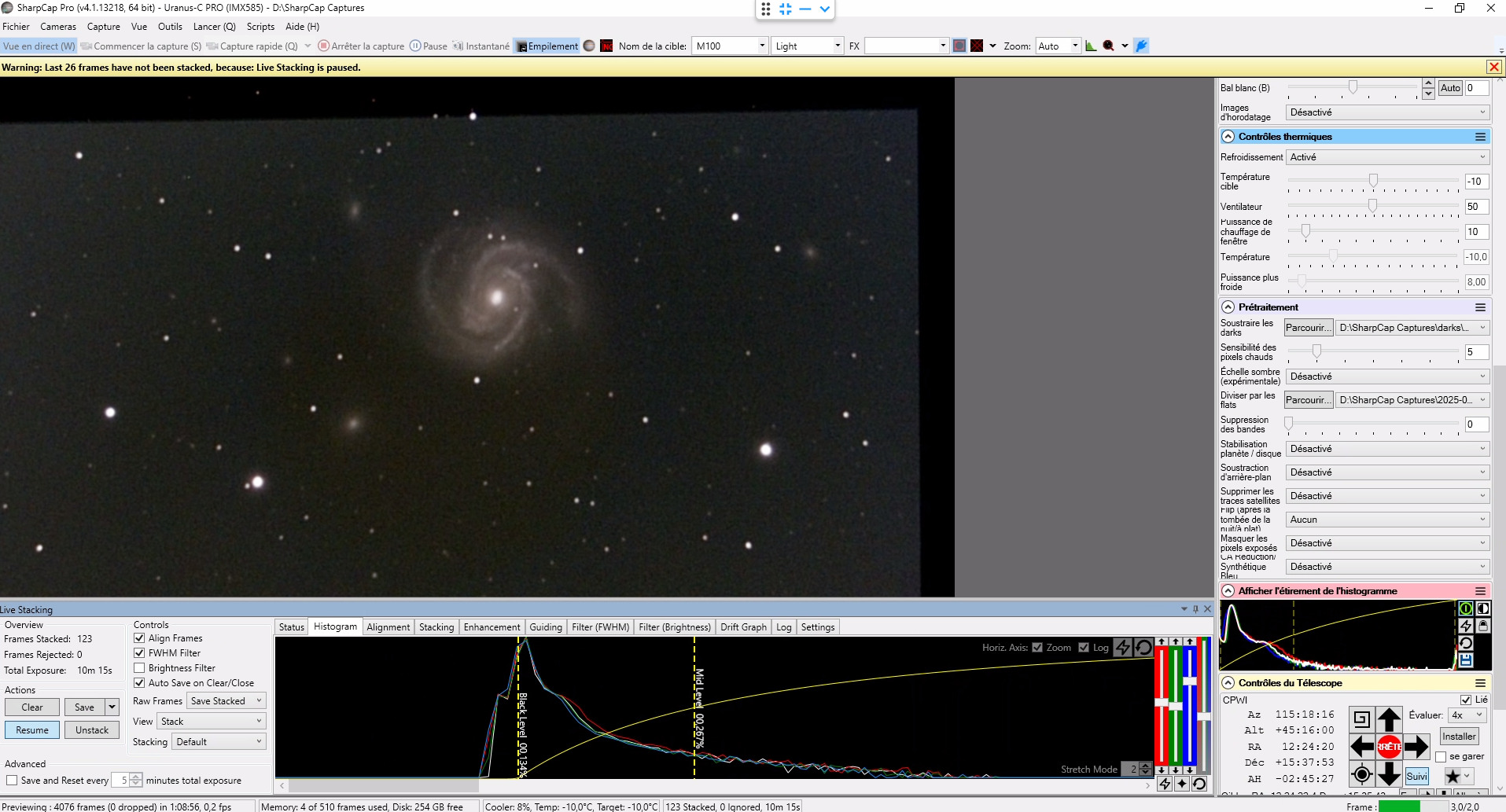

10 minutes sur M100 après avoir remis mon flat

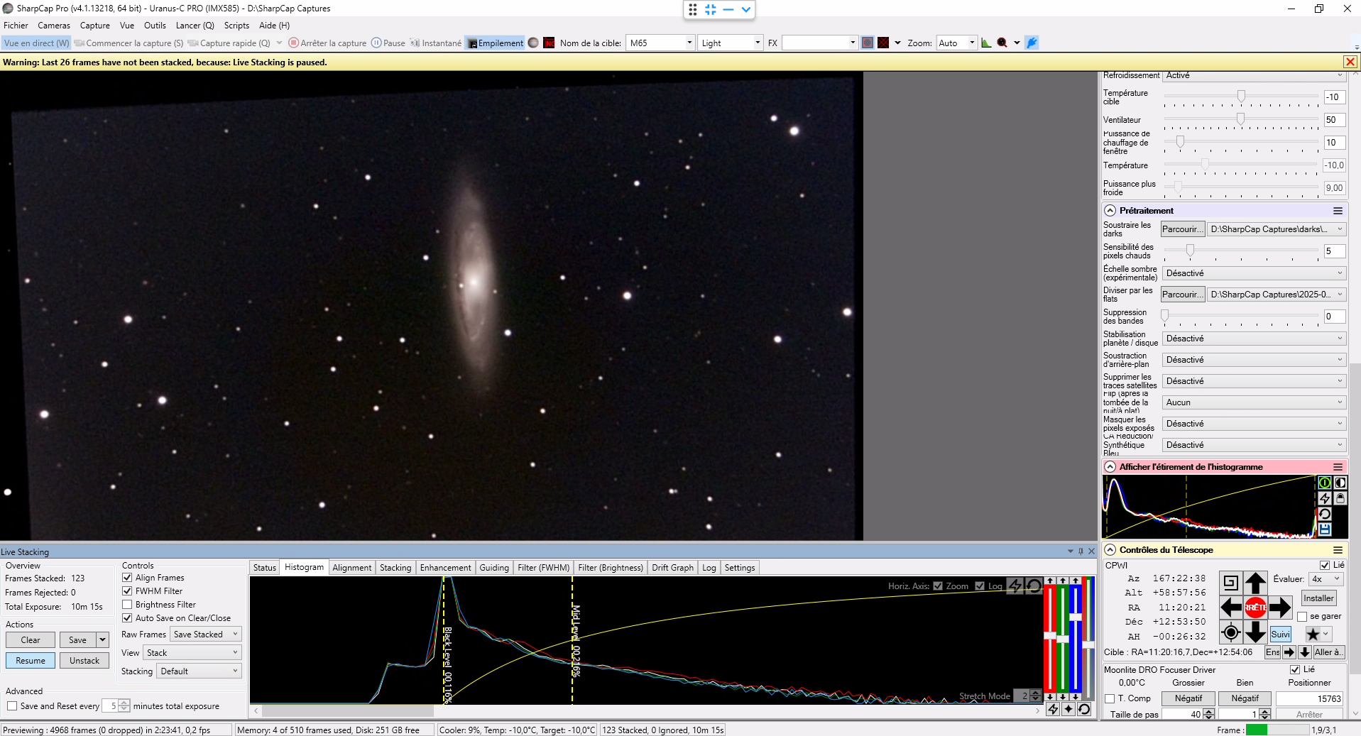

10 minutes sur M63

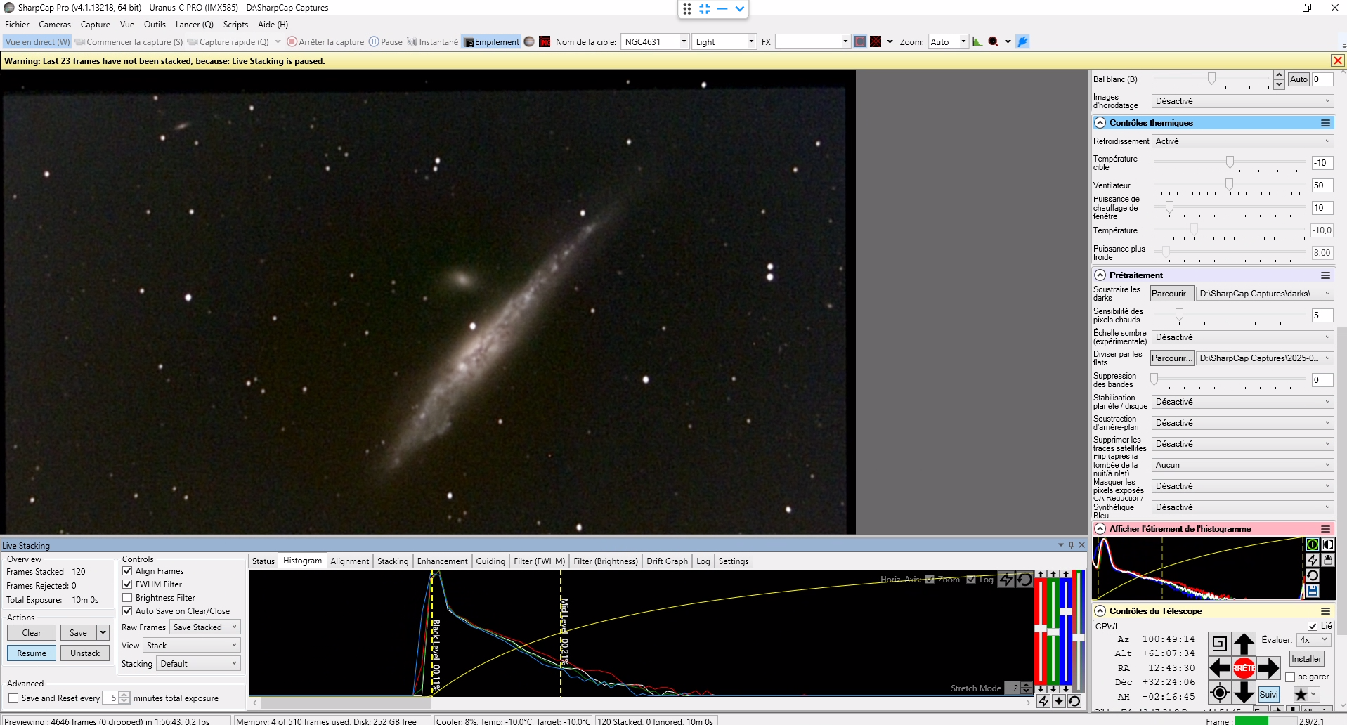

Message par darki » 31 mars 2025, 23:27
NGC4631 poses de 5s - 10 minutes

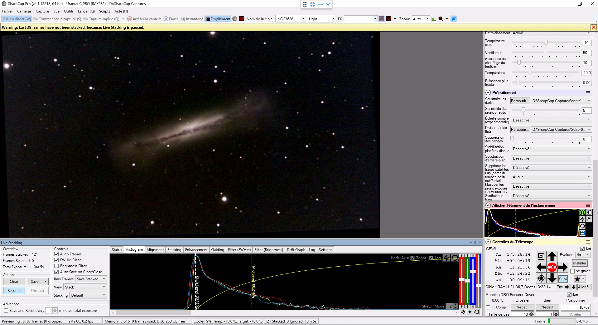

Message par darki » 01 avr. 2025, 00:12
NGC3628 - 10 minutes poses de 5s

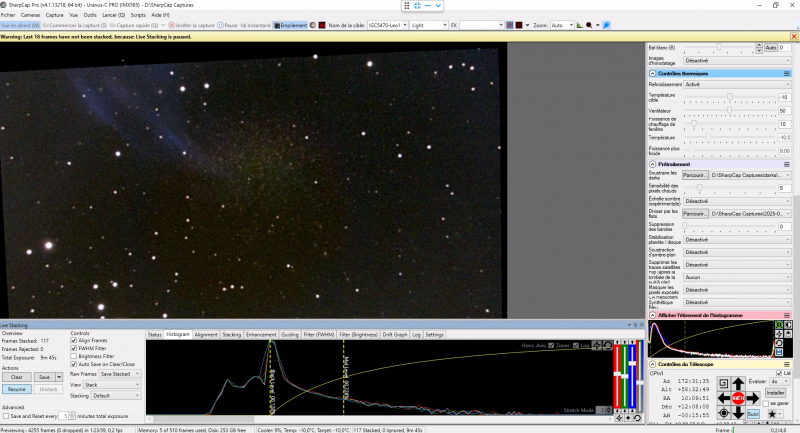

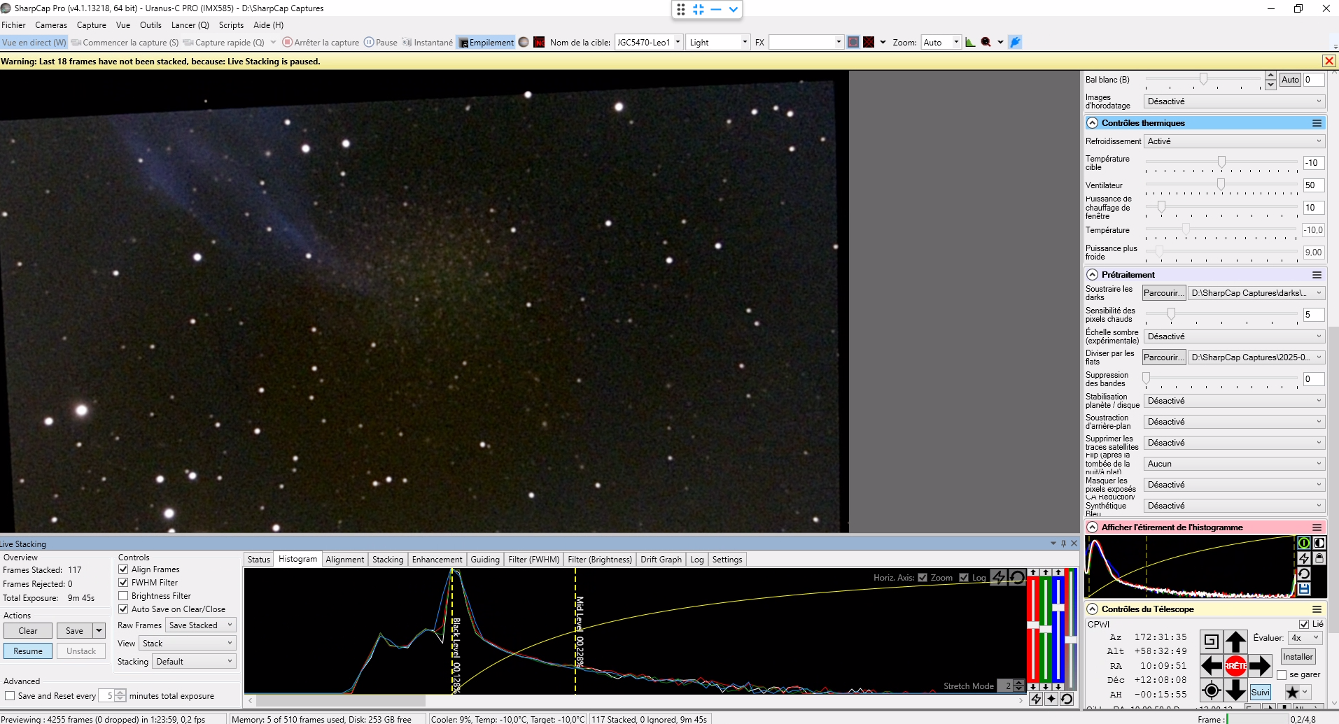

Est ce que quelqu'un a une idée pour le rond plus sombre au milieu de toutes mes image ?
kawa a écrit :
27 mars 2025, 21:39
C'est déja nettement mieux surtout M3 , un petit probleme sur es autres , reflet? problème de flat ?
La question évoquée le 27 mars , reste a savoir si des flats ont été refait depuis

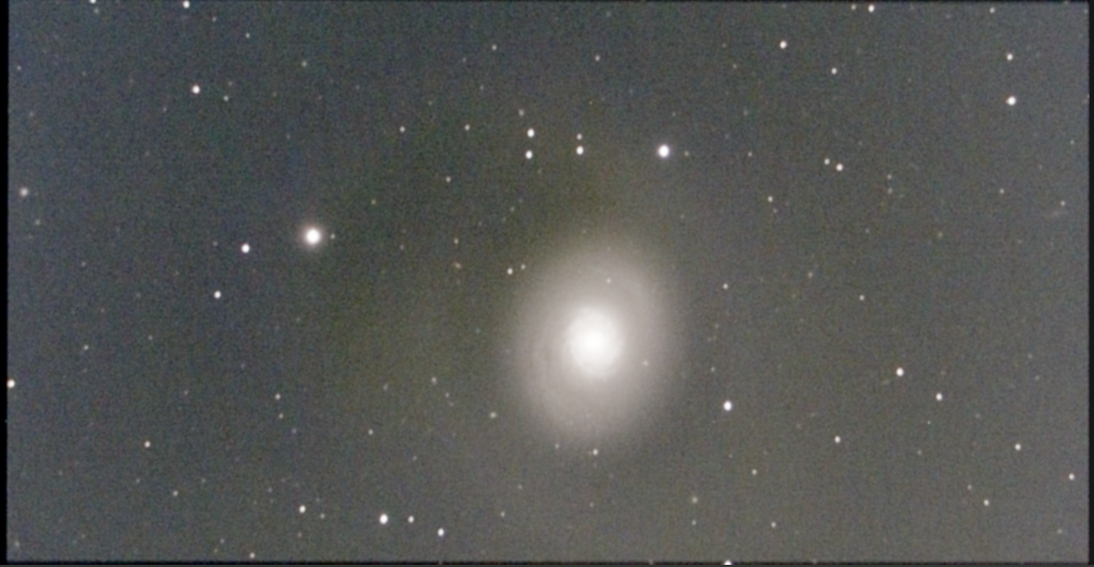

Messages : 4269
Message par darki » 01 avr. 2025, 09:30
Oui, flat refait hier soir après avoir enlevé le filtre ircut
Le,phénomène est sur toutes les images avec flat (quel que soit le flat) mais il se voient moins sur certaines où je tire moins sur l’histo ou la saturation
Messages : 7283
Message par Micmac » 01 avr. 2025, 09:40
Bon je viens de regarder les premières images sur ce fil et les dernières… il y a de quoi être satisfait belle progression, les bases sont acquises le reste c’est du détail
Message par spica2000 » 01 avr. 2025, 09:53
darki a écrit :
01 avr. 2025, 09:30

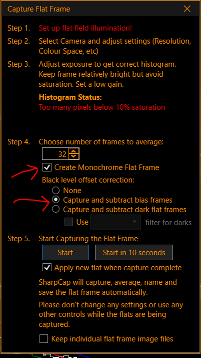

les flats ça peut vite être un sujet d'emmerdes. C'est plus subtil qu'il n'y paraît. Et d'expérience, ça apparaît toujours plus quand on tire beaucoup sur l'histogramme.
Par exemple, si je baisse trop la luminosité de mon écran à flat, l'éclairage n'est plus uniforme, ce qui bien sûr ne se voit pas à l'oeil nu mais laisse une trame correspondant probablement à l'implantation des leds derrière l'écran translucide. Avant de trouver d'où ça vient, c'est le genre de truc qui peut faire tourner en bourrique.
Je vois que tu tires avec une caméra couleur. Et ton rond qui semble lié aux flats a souvent une teinte verdâtre en plus d'être une zone plus sombre.
Est-ce que tu fais des flats en couleur? Si oui, ce n'est peut-être pas une bonne idée.
Dans Sharcap, quand tu fais tes flats, tu peux lui dire de les faire en N&B. Mais peut-être tu savais déjà.
Pas sûr que ça règle ton problème complètement mais ça pourrait peut-être l'atténuer.
Quand j'avais un OSC, je cochais toujours la case Flat en N&B. Et aussi "capture & substract bias frame". Je sais pas si c'est bien mais j'ai pas mal galéré avec les flats au début. Et puis quand j'ai pris le chemin de ces deux options, j'ai plus été embêté donc je laisse tout le temps comme ça maintenant.
Sinon tu fais tes flats avec quoi?
Messages : 7592
Message par kawa » 01 avr. 2025, 10:49
@spica2000 a dégainé le plus vite :D - et très bien expliqué
Finalement c'est ce que j'étais en train d'écrire en moins bon .
voir ce qui se passe quand tu désactive les flats . cocher Create Monochrome
Messages : 4269

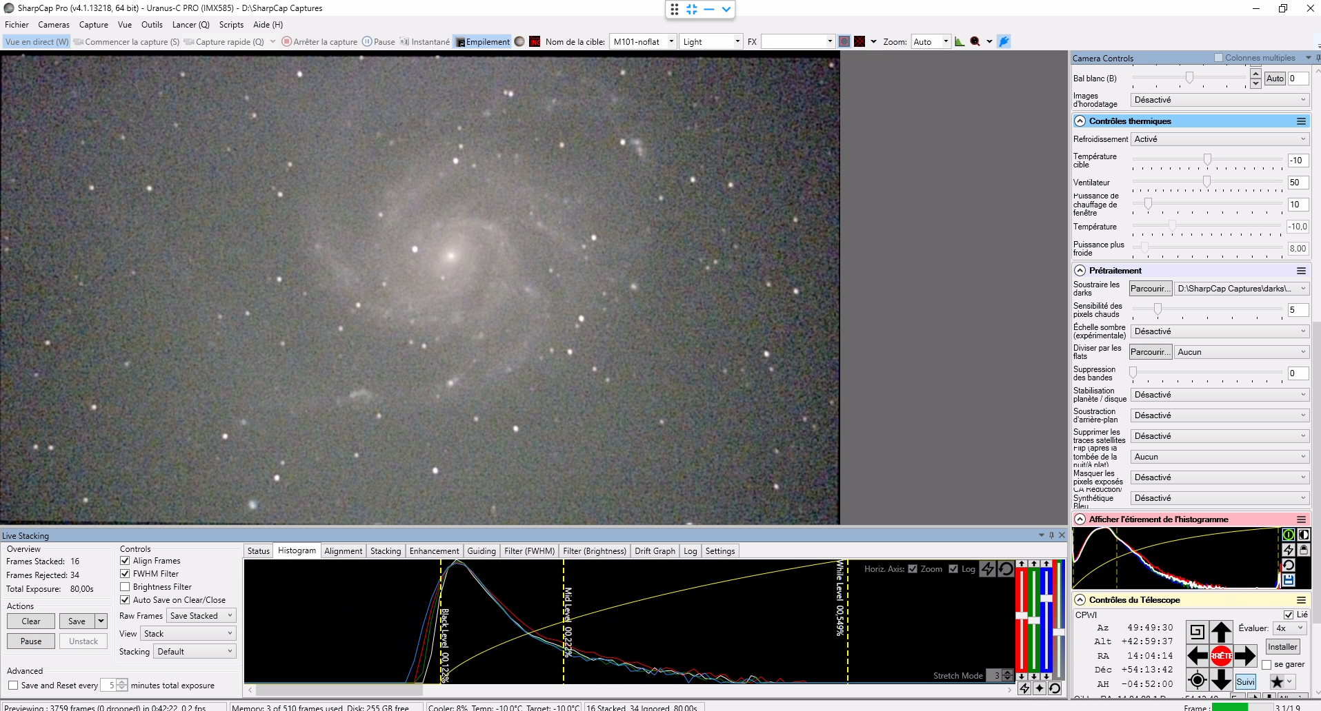

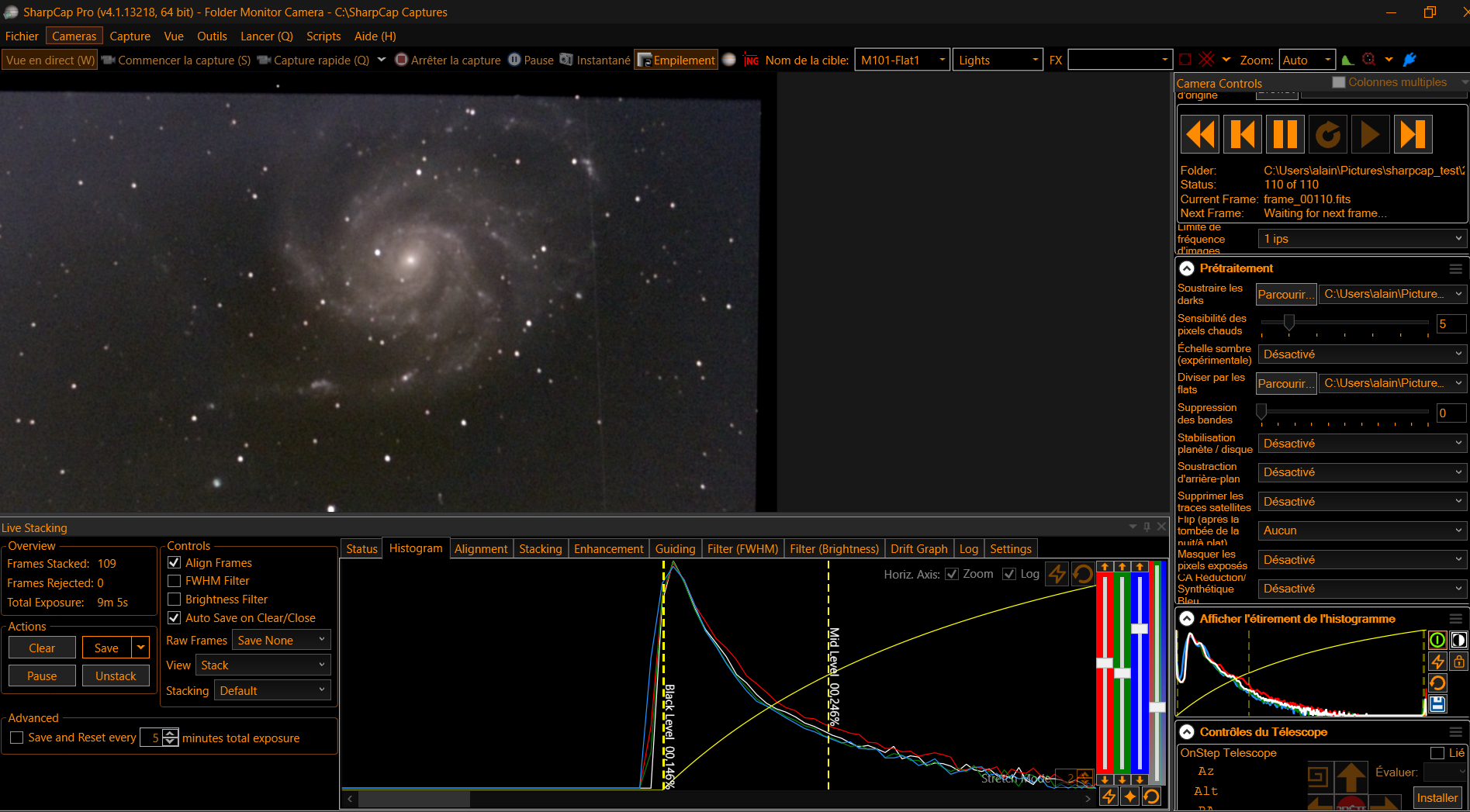

Message par darki » 01 avr. 2025, 13:40
Merci d'avoir pris la peine de m'aider, c'était déjà ma façon de faire les flats (suite aux conseils de @clouzot).
Hier soir j'ai fait un stack sans flat et je n'ai plus ce soucis mas ben sur du vignetage.
Je fais mes flats avec une tablette à dessin et effectivement, j'avais légèrement baissé la luminosité de celle-ci.
Je viens de refaire un master flat avec d'une part la luminosité de la tablette à fond et aussi, le gain à zéro comme trouvé dans un tuto flats avec sharpcap.
j'ai aussi mis le pic du blanc à 50% et non à 60% comme je le faisais.
La je viens de rejouer un stack d'hier avec le flat qui posait pb pour voir, le pb y est bien :
et je vais refaire pareil avec le nouveau flat , résultat dans quelques minutes ...
Voila, ca y est toujours mais il me semble différent

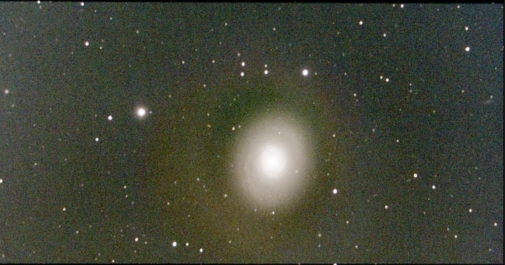

Messages : 4269

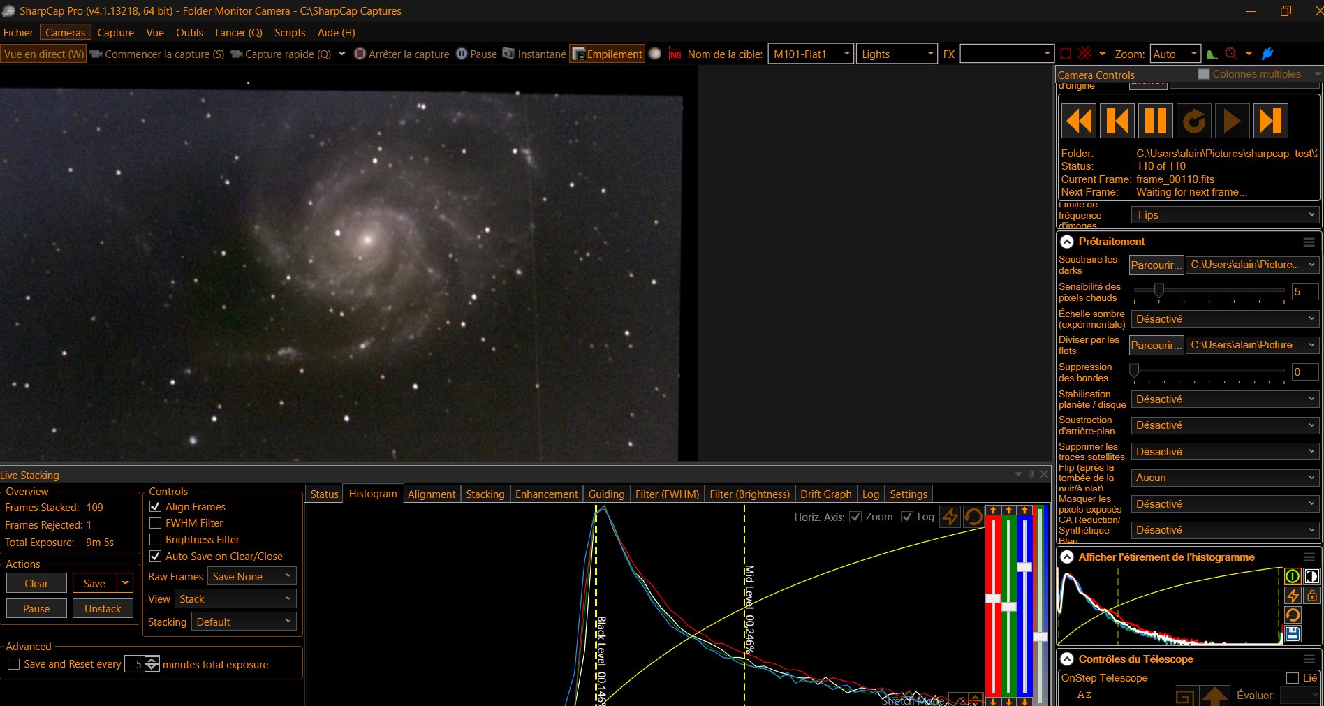

Message par darki » 01 avr. 2025, 13:54

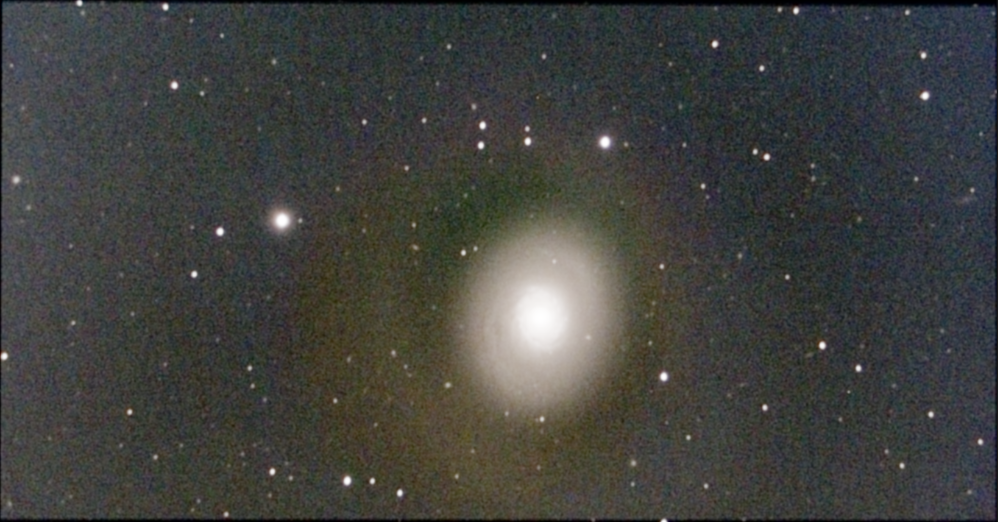

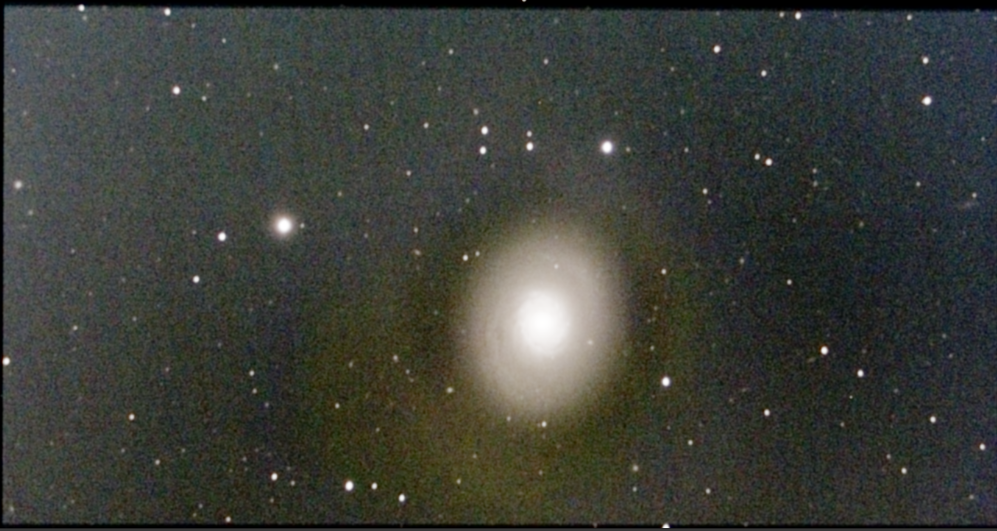

Je refais l'expérience sur une cible plus petite et en poussant l'histo pour bien voir le rond
Flat du 31/03 (tablette avec luminosité réduite)
Flat du 01/04 (luminosité au max)
Messages : 4269
Message par darki » 01 avr. 2025, 14:36
Du coup, j'ai refait un master flat avec la luminosité au minimum
Ca apparait encore mais bien moins il me semble.
Messages : 4269
Message par darki » 01 avr. 2025, 15:08
et en faisant le flat même réglage mais en tournant l'écran à flat d'un demi tour
Messages : 4269
Je vais les refaire sans mettre le pare buée qui ne me parait pas assez rigide
