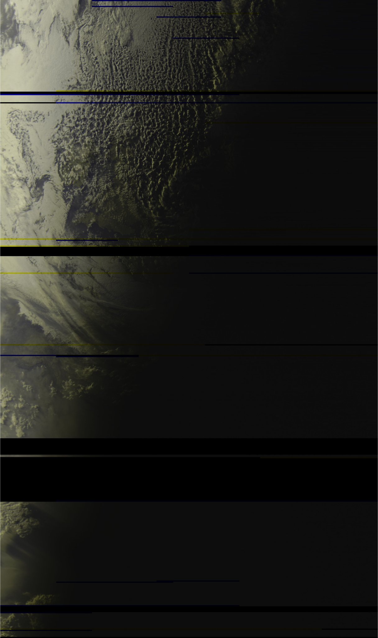

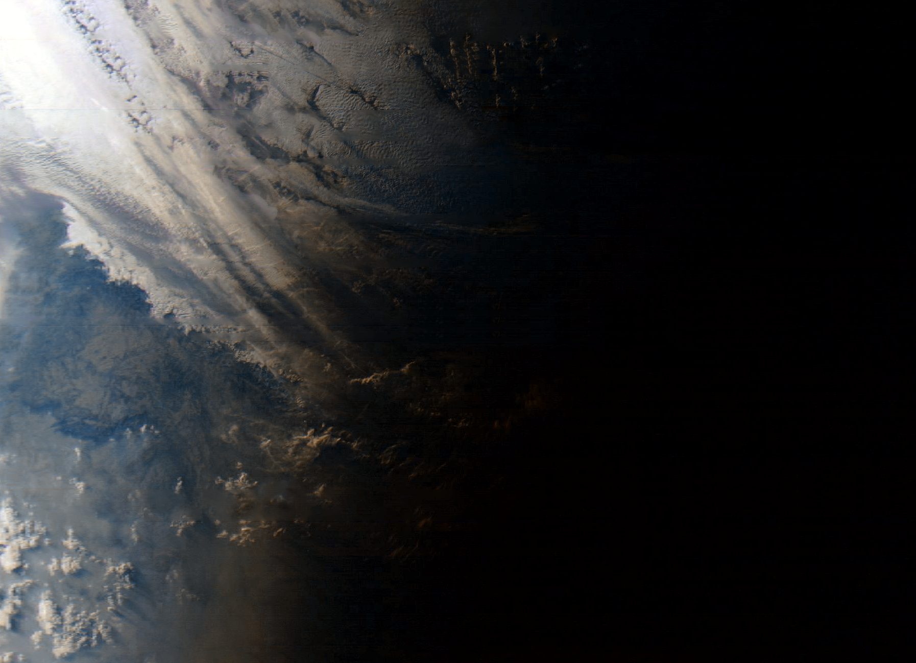

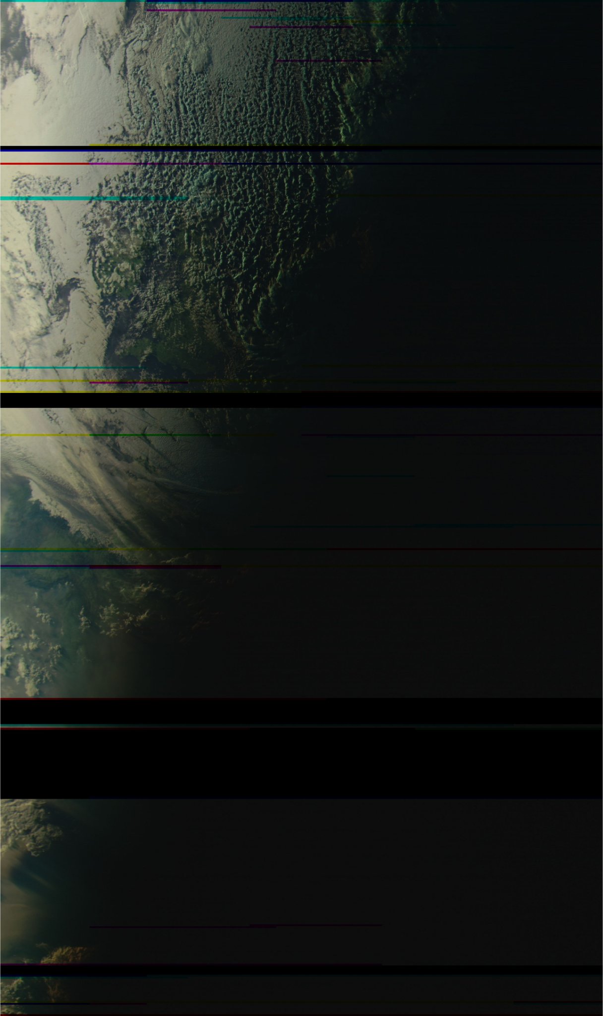

Les affaires reprennent ! Par contre, on ne voit pas les cloches :mrgreen:
NOAA19 de 8:21
NOAA18 de 12:48
Meteor de 9:07

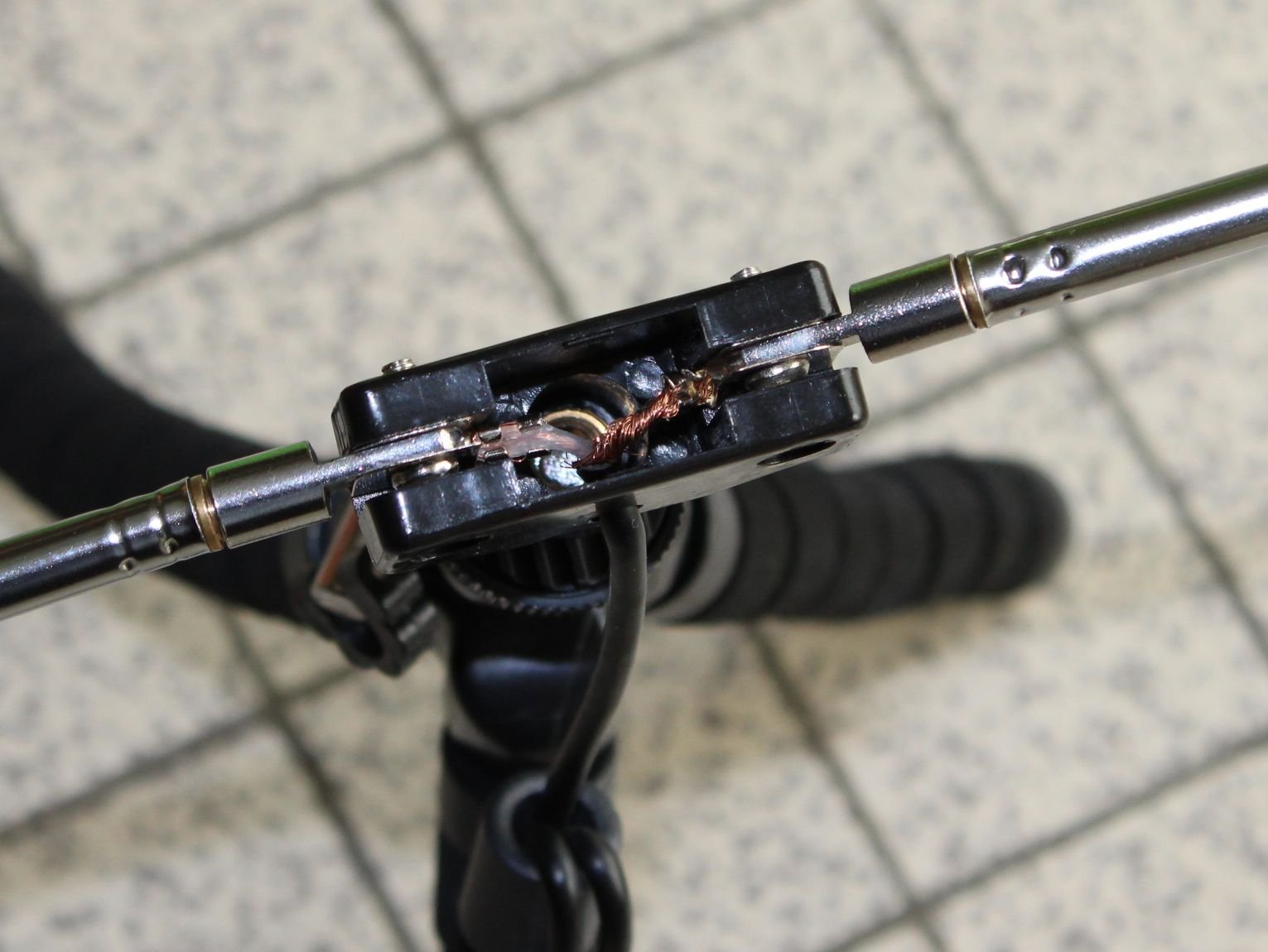

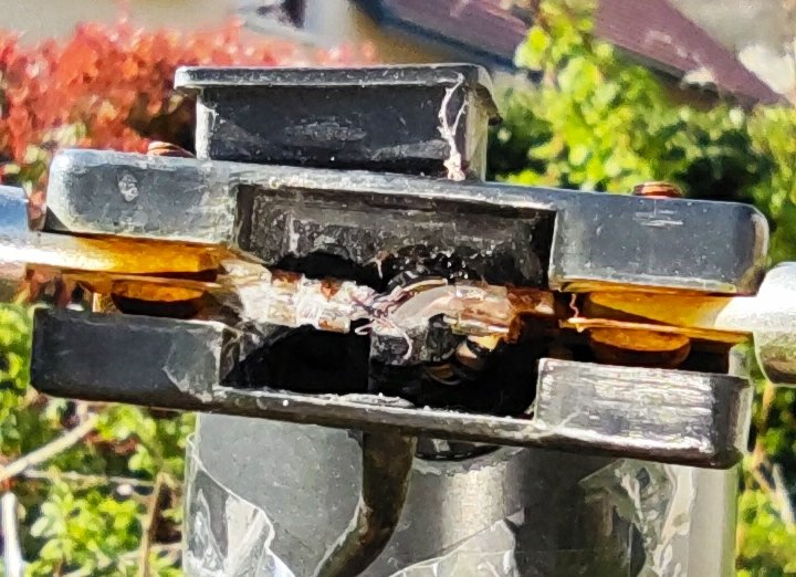

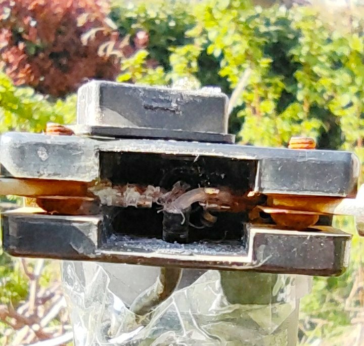

Il serait prudent de jeter un oeil à l'intérieur du boîtier.(il suffit d'enlever le petit couvercle)
Il faut que les 2 brins du coaxial soient bien soudés sur les cosses et que les vis de fixation des brins soient bien serrées.
Il y a une résistance entre les 2 brins; je l'ai enlevée.
Réception satellites météo
Message par Caprice » 04 avr. 2021, 17:28
Merci @pejive :ave:
Je n'avais pas vu que ça s'ouvrait comme ça.
Il y a eu de la vie là dedans on dirait :mrgreen: et la résistance est bien là ;)

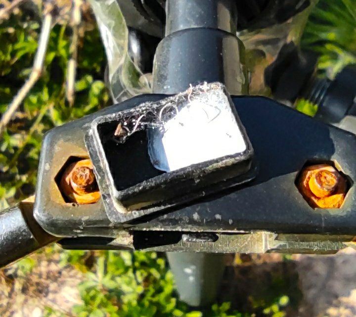

Message par pejive » 04 avr. 2021, 17:54
:o :auto-ambulance: beaucoup d'oxydation semble-t'il
Message par Caprice » 04 avr. 2021, 17:58
si peu :lol:
C'est un peu humide vers chez toi @bemo47 ? :P
Messages : 11596
Message par pejive » 04 avr. 2021, 18:12
C'est le problème des antennes extérieures. J'avais laissé ma ground-plane expérimentale plusieurs mois sur le balcon, tous les boulons étaient oxydés.
Et quand il y a des métaux différents il y a des effets de pile.
Message par Caprice » 04 avr. 2021, 18:14
Et ça ne va pas s'arranger ici. Entre prairie, forêt et montagne, tout se couvre de rosée tous les matins même en août :D (et le scope est trempé ou givré à chaque sortie :mrgreen: )

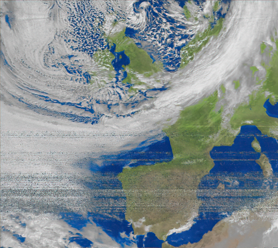

Message par Caprice » 04 avr. 2021, 20:51

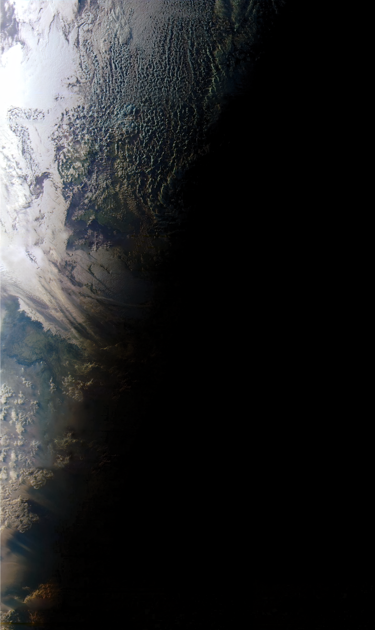

Coucher de soleil tronqué, mon rafistolage n'a pas tenu, je démonterai tout pour stabiliser le fonctionnement

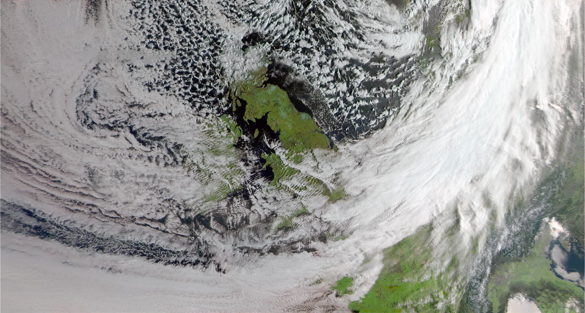

Message par Caprice » 05 avr. 2021, 14:44
Un peu de météo bruitée ?
NOAA18 de 12:36
Meteor de 10:29

Message par Caprice » 05 avr. 2021, 16:41
Fils dans l'antenne ressoudés, j'ai suivi ton conseil et shunté la résistance ;)
Test "à blanc"
prochain test 19:40 avec NOAA19 :pray:

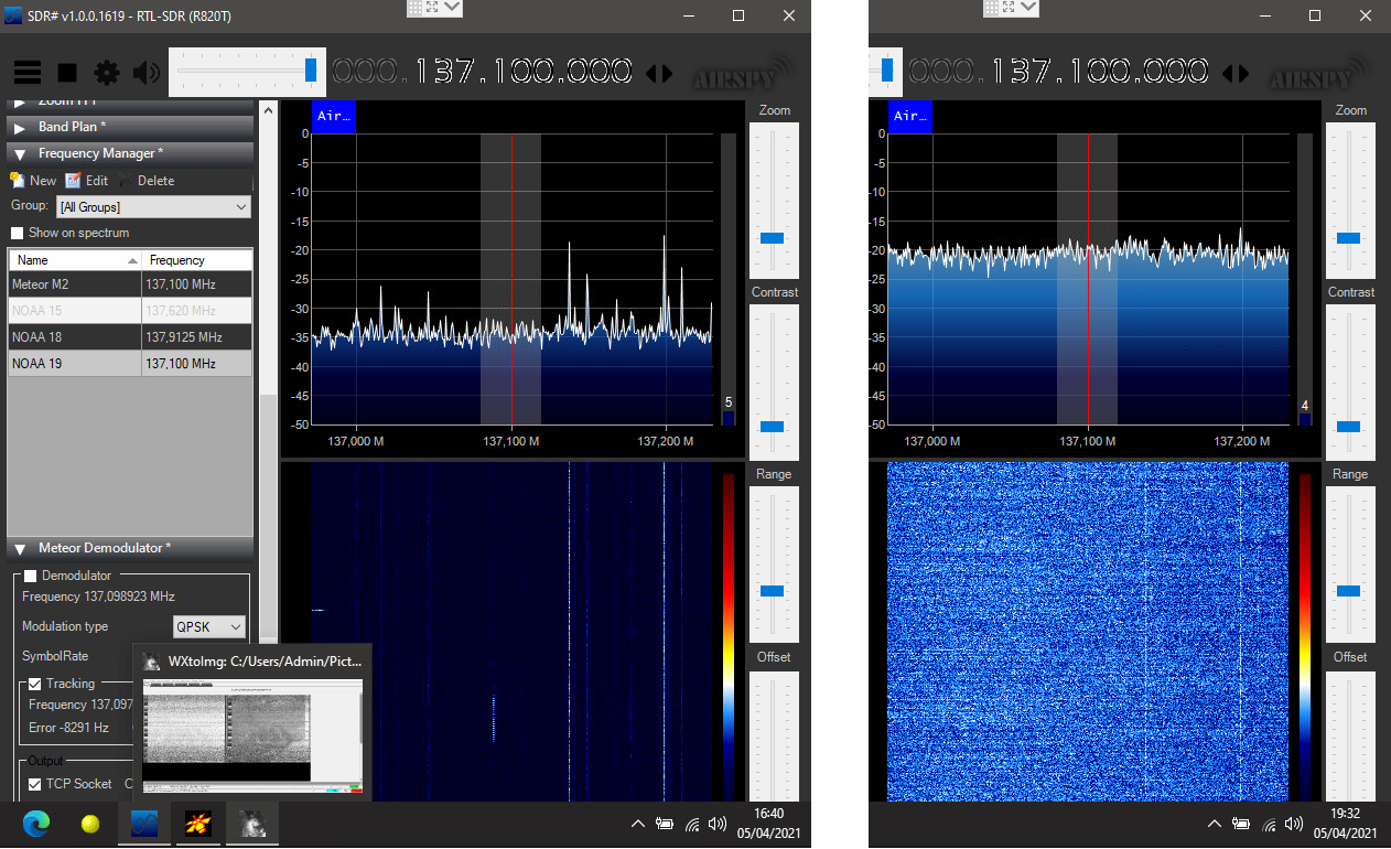

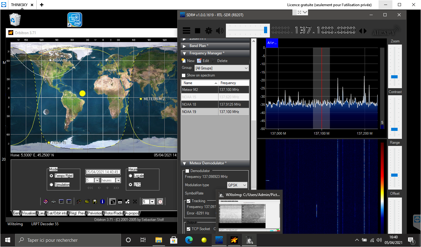

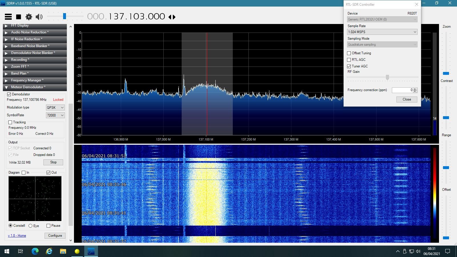

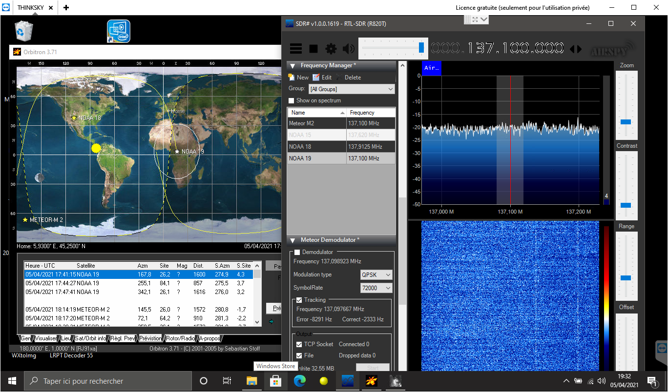

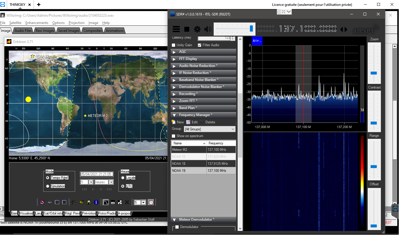

Message par Caprice » 05 avr. 2021, 19:33
Nouveau test à vide avant l'arrivée, le plancher est super haut alors que je n'ai rien changé :think: :think:
Messages : 11596
Message par pejive » 05 avr. 2021, 19:54
Caprice a écrit :
05 avr. 2021, 19:33
Il va falloir sans doute réduire le gain; un niveau de de bruit à -30dB devrait suffire
Message par Caprice » 05 avr. 2021, 20:00
C'est ce que j'ai fait pour un résultat...
Quand tu regardes les deux copies d'écran, il y a un écart de bruit ambiant énorme sans que je ne parvienne à l'expliquer
Messages : 11596
Message par pejive » 05 avr. 2021, 20:39
Il faut optimiser sur un signal. (Avec ton driver c'est compliqué avec les 3 potentiomètres) Vu l'état de l'antenne avant, les gains étaient au max pour avoir une réception; normalement il devrait y avoir besoin de moins d'amplification maintenant.
Tu disais que tu avais shunté la résistance, j'espère que çà voulait dire supprimée (pas court-circuitée :) )
Message par Caprice » 05 avr. 2021, 20:49
Oui je l'ai supprimée ;)
La première copie d'écran, c'était déjà après réparation. J'ai fait un test, c'était nickel, j'ai refait un test avant l'arrivée de NOAA19 et le bruit ambiant était monté de 10db et il est resté ainsi pour l'instant

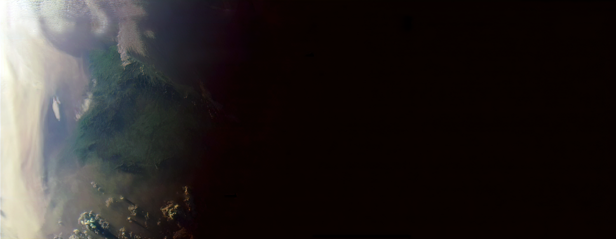

ce que j'ai pu sauver de coucher de soleil
Message par pejive » 05 avr. 2021, 20:52
Le bruit de fond peut varier; chez moi c'est très bas le matin et beaucoup plus fort le soir
Pour contrôler ta réception sers-toi de l'ATIS
Message par Caprice » 05 avr. 2021, 20:55
C'est dingue cette différence en moins de trois heures :shock: :shock:
Je vais scruter pour déterminer si c'est quotidien

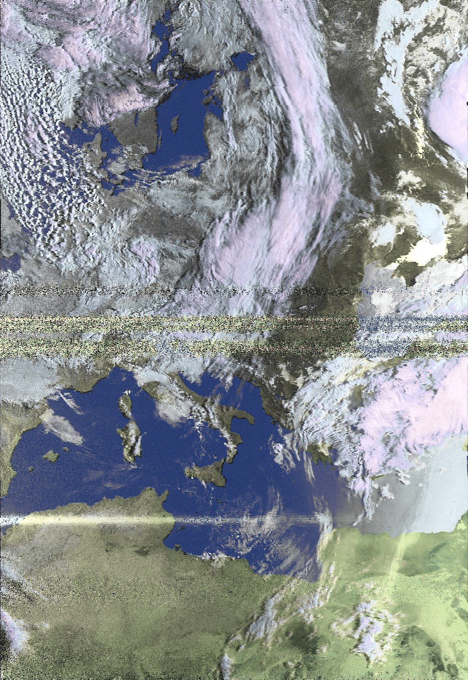

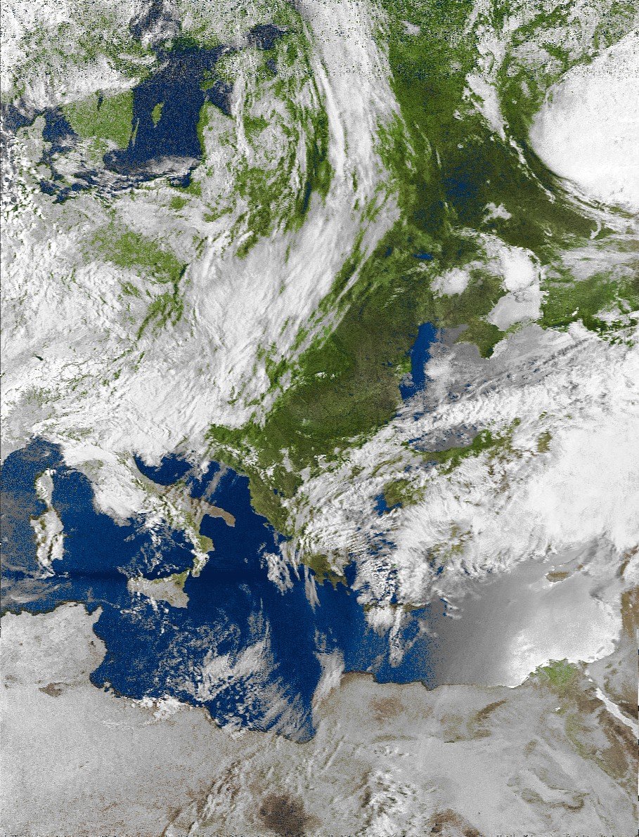

Message par pejive » 05 avr. 2021, 21:05

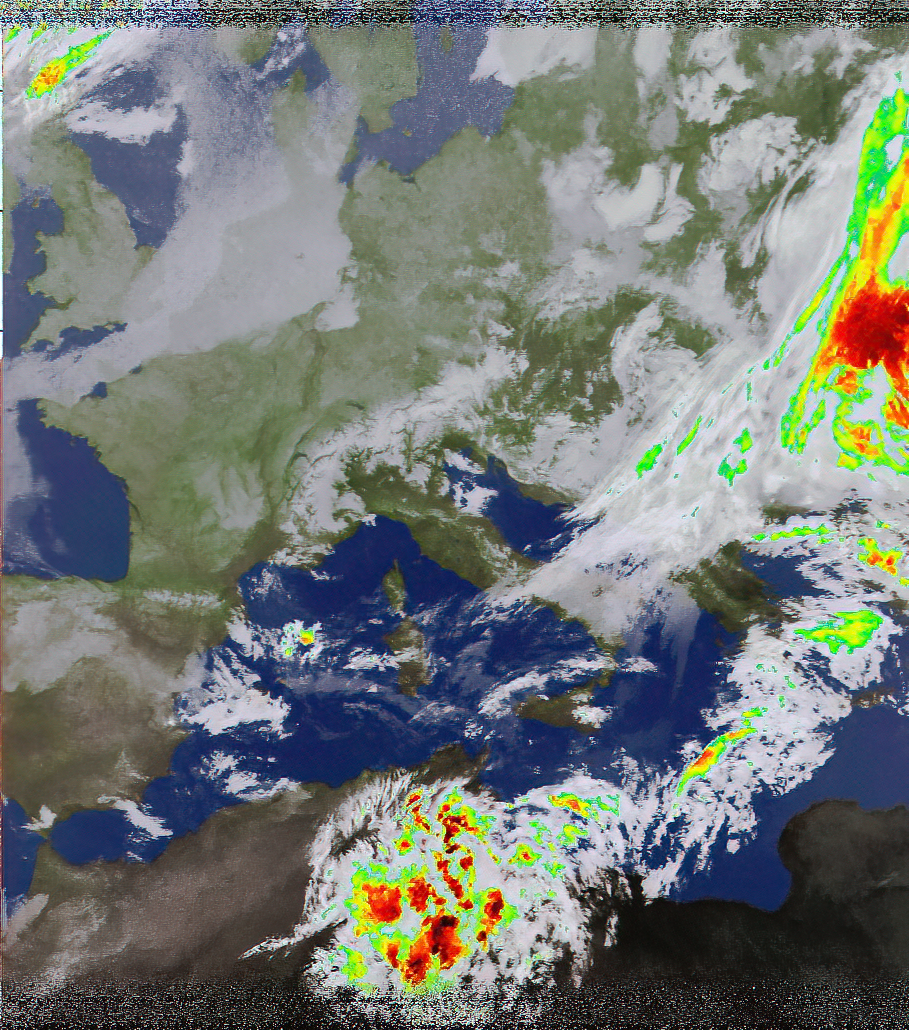

ma version 123 mais elle est plus verte :mrgreen:
Message par Caprice » 05 avr. 2021, 23:20
Ta réception n'a quand même rien à voir avec la mienne :clap:
Oui j'ai "un peu" baissé le vert sur ma version :mrgreen:

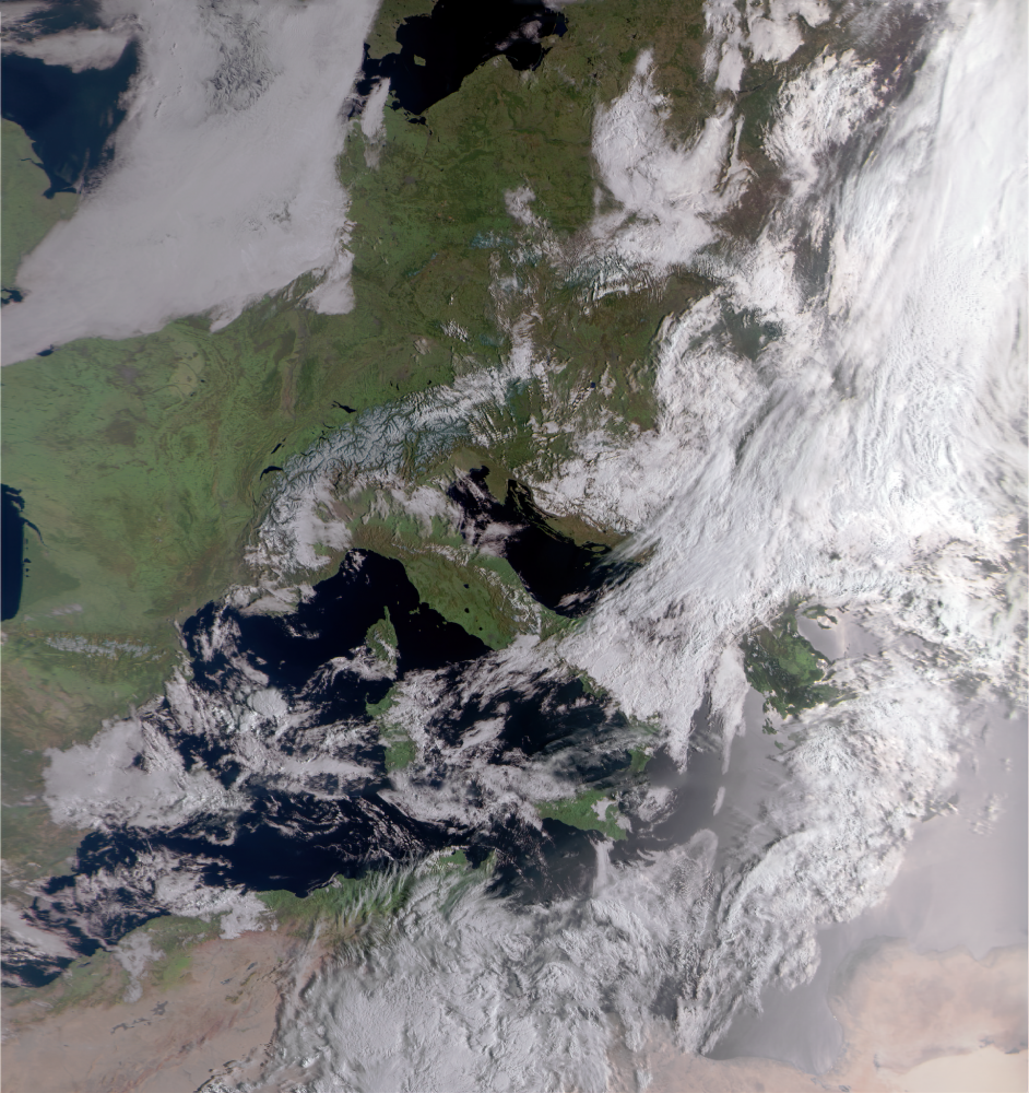

Voila ce que ça donne en extrapolant à partir de nos deux images (enfin surtout la tienne)

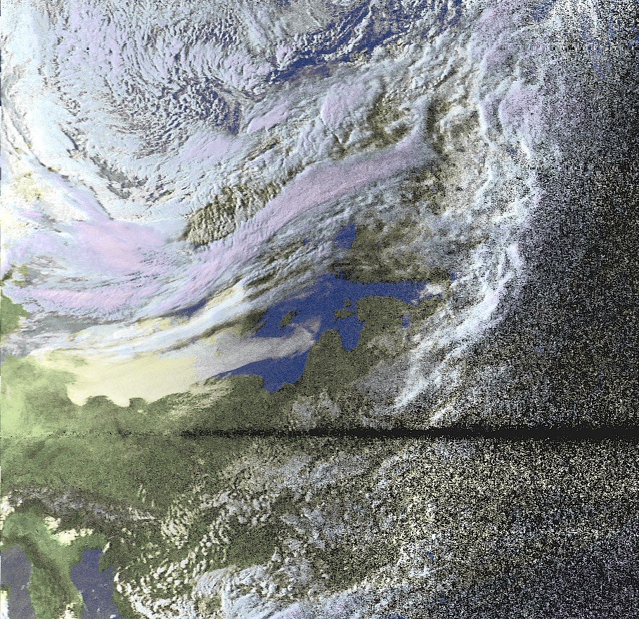

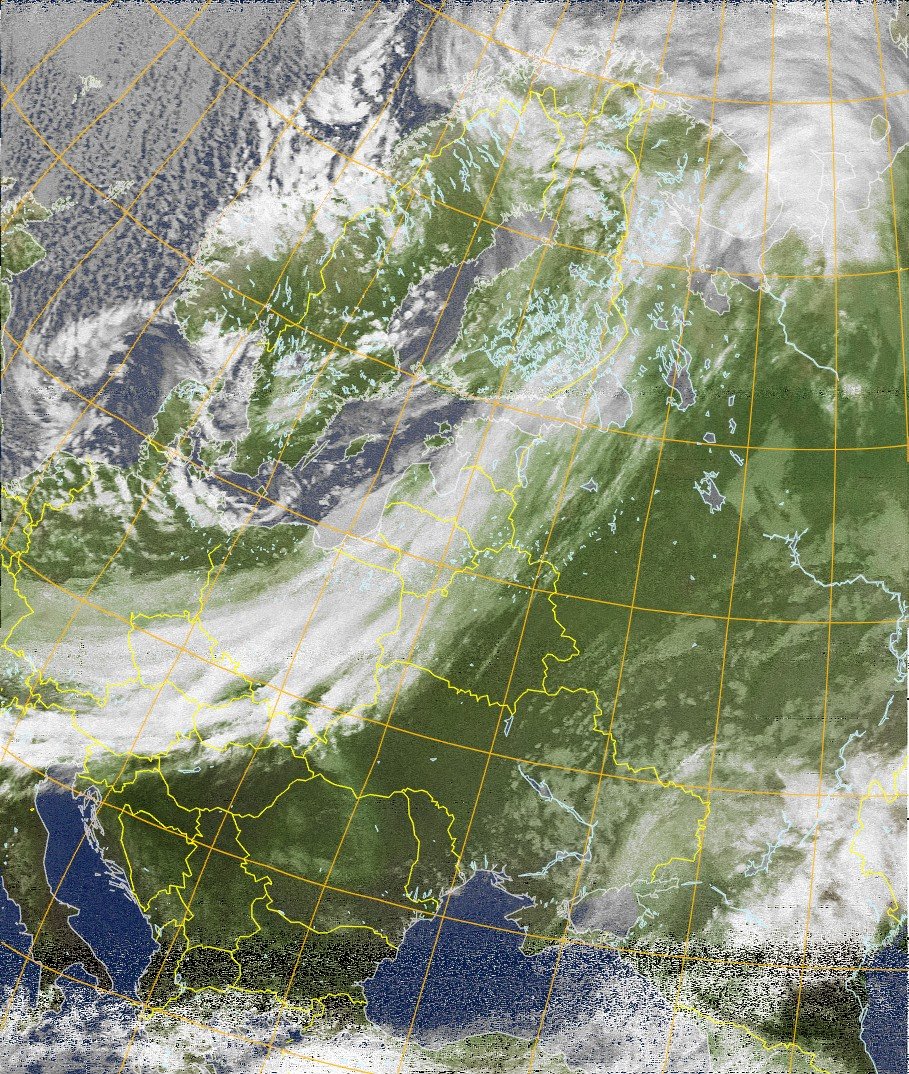

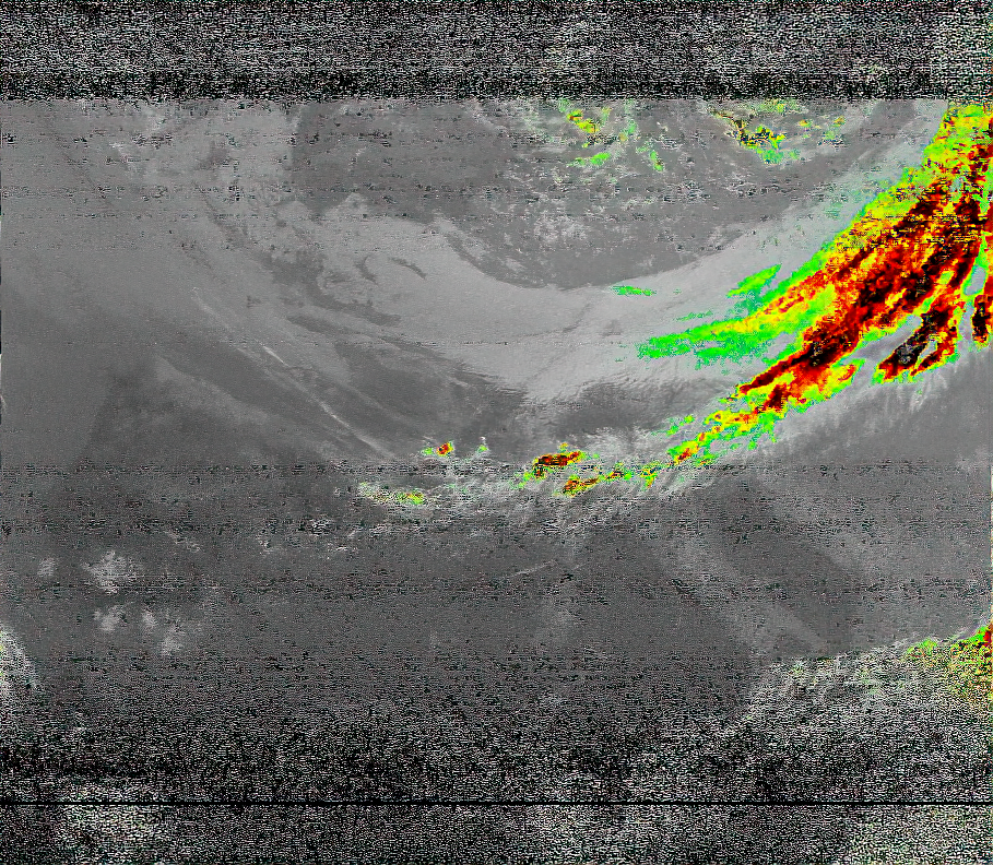

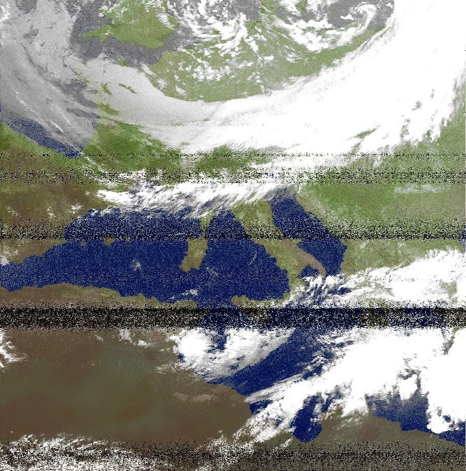

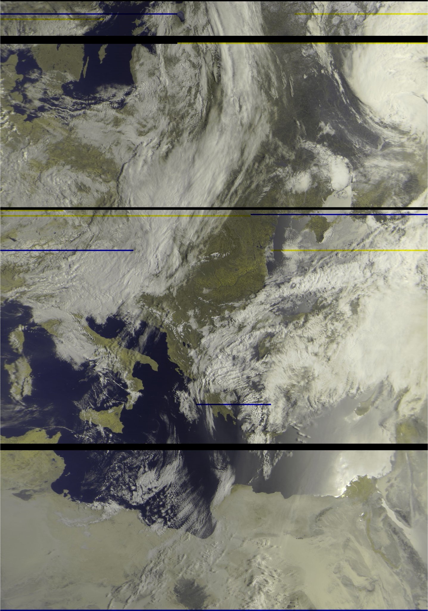

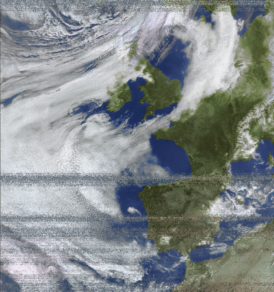

Message par pejive » 06 avr. 2021, 08:51
çà défile ce matin
La météo annonce "beau temps ensoleillé" :?:
noaa 19(colorisation HVCT)
noaa15 (colorisation MSA)
meteor
avec un nouveau parasite qui provoque une baisse d'amplification; heureusement le décodage ne semble pas trop affecté

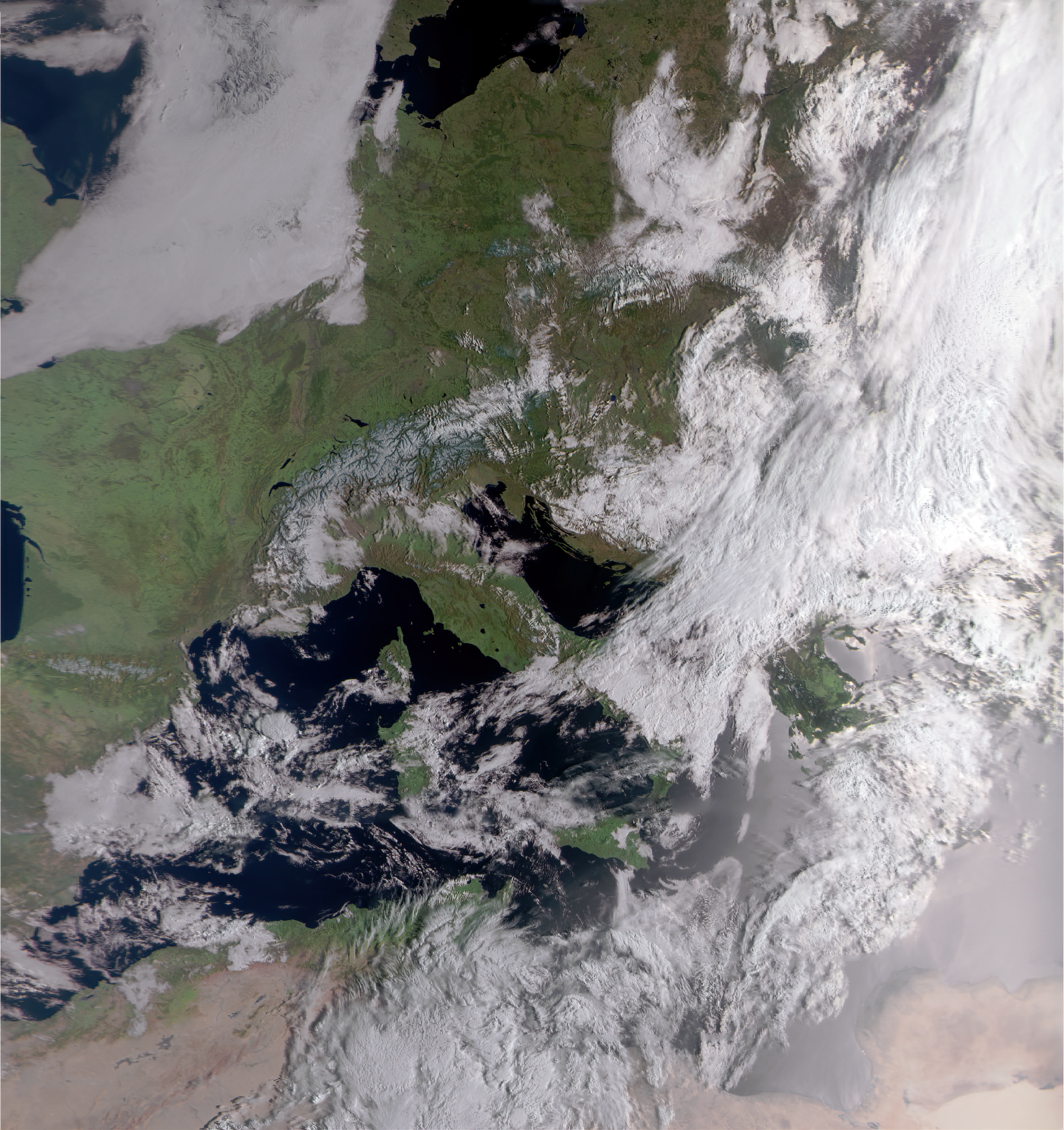

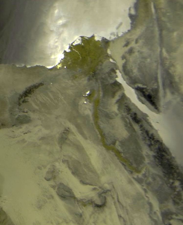

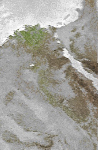

Zoom sur le delta du Nil
noaa15
Meteor
