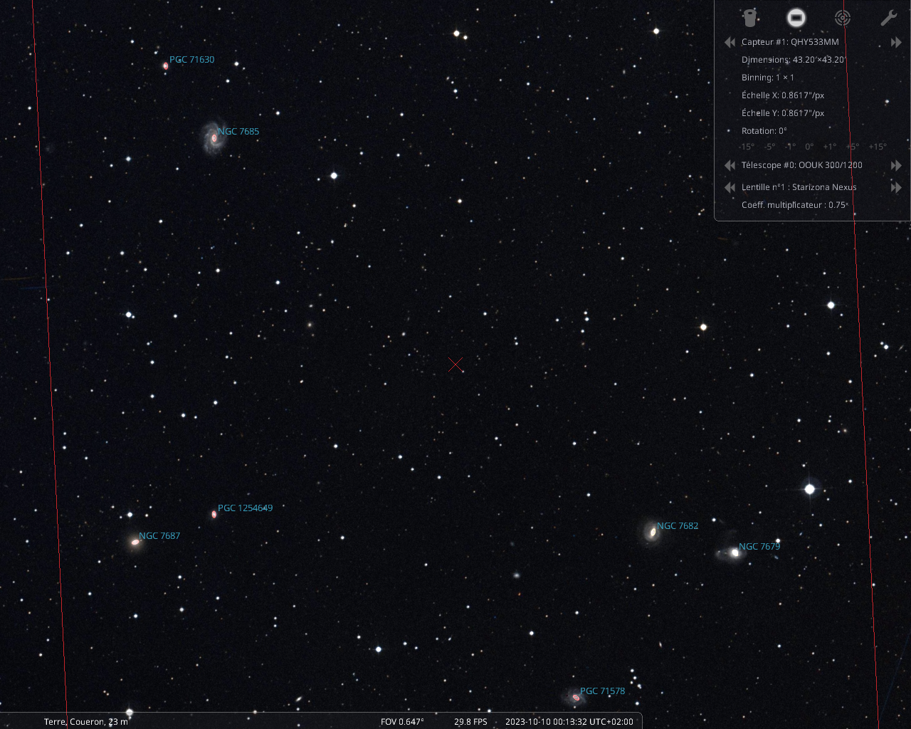

Arp 216/VV 329 (Psc) - 40x30s - gain 70/offset 30 - L - 300@F2.9/QHY533MM/CQ350 - PHD2 - Siril/PS
Un coin sympa, avec NGC 7682 et 7679 qui composent VV329 / Arp 216. Les queues de marées sont bien visibles sur 7679, en haut a gauche 7685 dévoile une jolie structure spirale, et même la petite PGC 71578 en bas a droite se laisse deviner assez facilement.
avec une carte DSS from Stellarium
