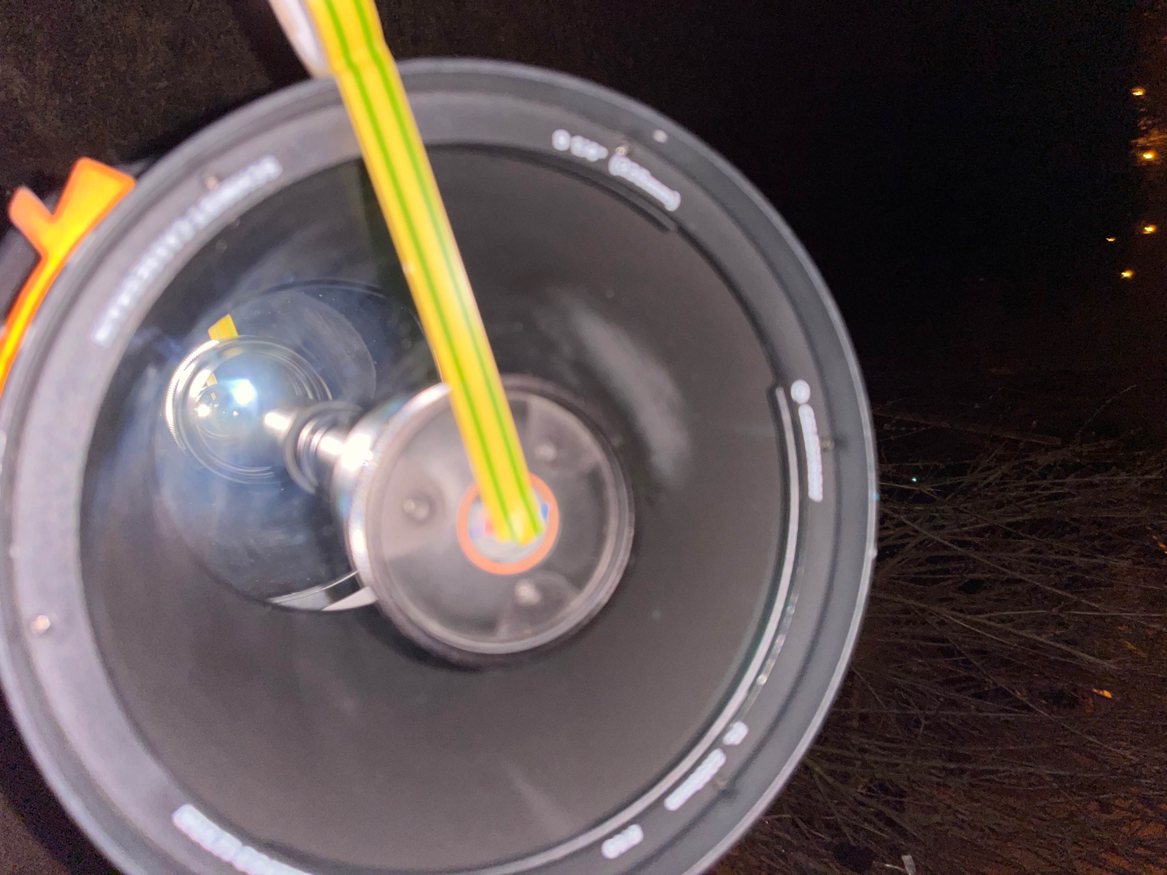

Message par Micmac » 02 mars 2025, 23:19
je suis désespéré, j'avais un poil de décolimation
a force de tourner les vis j'ai réussi a decolimater totalement mon c9 cela ne m'étais jamais arrivé, j'ai toujours réussi à faire du beau boulot, mais la j'ai grave merdé je ne sais pas comment rattraper le truc
j'en suis la, le donut à totalement disparu et la tache fait même pas la moitié du donut

Message par Micmac » 03 mars 2025, 01:24
en désespoir de cause j'ai rentré le c9 et démonté le secondaire, le miroir est completement de travers d'un coté il touche le support de l'autre il est a 5 mm
je remet tout cela visuellement droit

Message par Micmac » 03 mars 2025, 02:31
Opmc73 a écrit : ↑
03 mars 2025, 01:28
03 mars 2025, 01:24
Courage... !
bon c'est chiant mais c'est pas non plus le fin du monde, avec des étoiles en patte d'oie...La solution est un peu longue, mais simple à mettre en œuvre. On dévisse la bague qui retient le miroir secondaire, on enlève miroir secondaire. On dévisse presque totalement les 3 vis et on les revisse en intercalant une jauge d’épaisseur (que je dois acheter demain), après cela je devrait me retrouver avec des étoiles qui ressemblent a des étoiles et je devrais être en mesure de refaire la colim de nuit

Ca va ,il y a que le secondaire d'impacté, c'est vite remis en place ça ;)

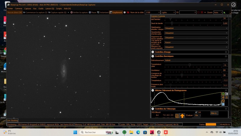

c'est reparti avec le c9 un joli croissant
3198 4x60s filtre uv/ir cut
un petit voile d'altitude me complique le boulot, mais je vais pas faire le difficile

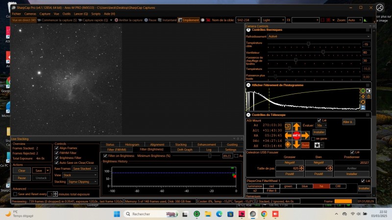

sur sh2 234
après 18x60s je constate que les nuages c'est pas top pour l'astro
un autre coin mais on ne change pas un nuage qui gagne
sur sh2 234 2x120s en ha mais.....

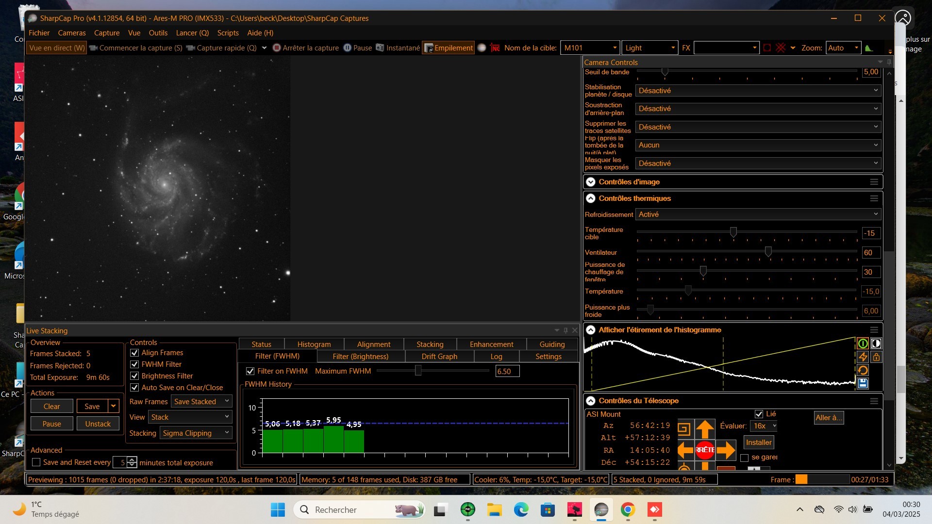

Message par Micmac » 04 mars 2025, 00:33
après une petite pause le ciel s'améliore et j'ai quelques frames exploitables
bon après 10 images empilées, les nuages sont trop présent dans cette zone, j'espère que cela va s'améliorer, sinon va falloir remballer

Pas trop galère à reprendre la collimation après avoir calé le secondaire ?

non, j'ai été agréablement surpris, bien entendu la colim était à reprendre mais assez légèrement, moins d'un quart de tour sur chaque vis

Pas énorme effectivement après un démontage !

J'ai rencontré le même soucis sous mon C9 ce n'est pas très bien conçu sincèrement, c'est un des points qui m'ont décidé de le revendre

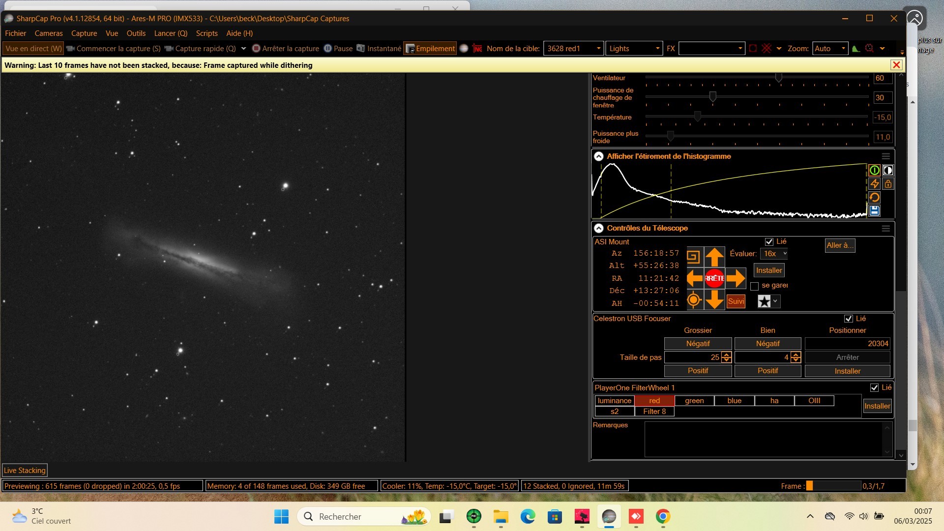

bon je dois terminer le hamburger
ngc3628 première frame de rouge
1x60s
quel boulet j'ai oublié de changer de filtre j'ai 20x60s en lumi en plus au lieu du rouge

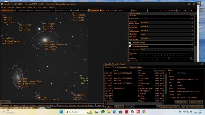

bon vais profiter de la focale du c9
ngc5364 1x90s, bon ok mon cadrage est merdique
après 12mn pas mal de monde visible

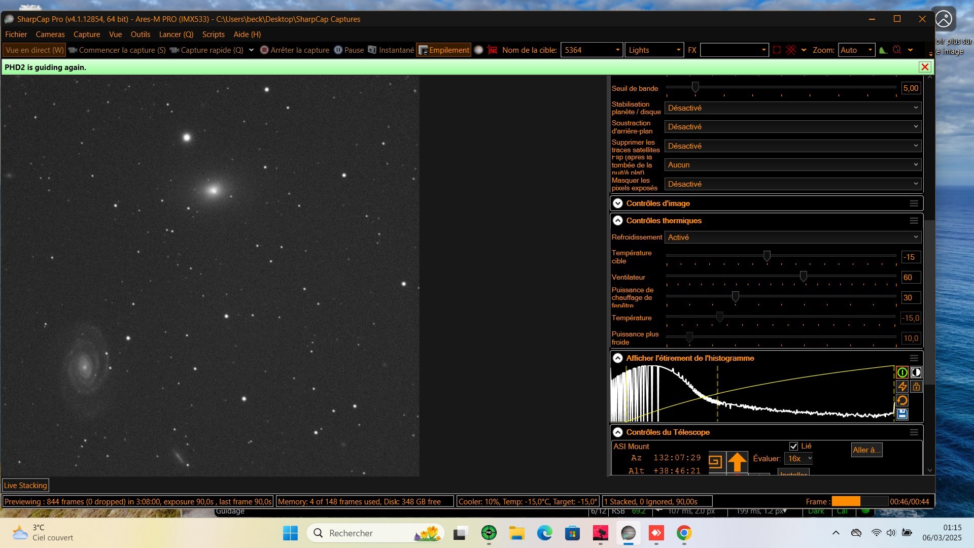

VA de Micmac en Mono
Message par Micmac » 06 mars 2025, 02:18
après 13x90s, les zones Ha commencent à être visible

ngc5364 12x90s

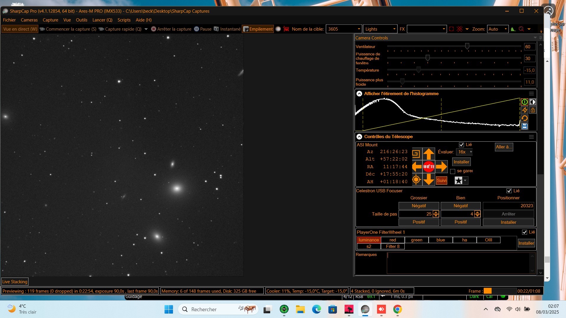

je tente ngc6140 une jolie galaxie mais cette fois se sont les nuages qui pourrissent le tableau
3x90s
je remballe si je trouve pas un truc biec 3607 en 3mn
puis 6 mn
